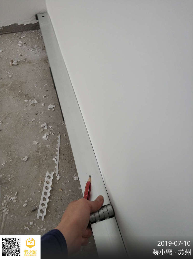

1,主卧踢脚线部位有三处不平直须找平。
2,主卧窗台大理石底部须填实。
3, 厅 地 脚 线 部位 有 两 处 不 平直 须找平。

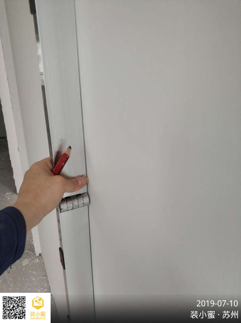

4 ,厅门 洞 垂直 误差两公分 ,阳台门洞左边不平直须处理。
5,次卧门洞右边垂直误差一公分需处理。
6,北卧室踢脚线部位有三处不平直须找平。

11,厨房门洞须粉刷平整,以免后期影响门套安装。
墙面打磨后,墙面灰尘需清扫干净方可滚刷底漆。有色涂料注意分色线要平直!
