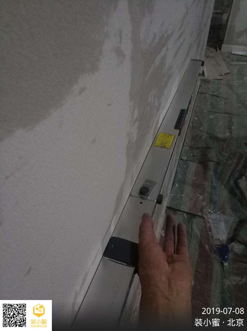

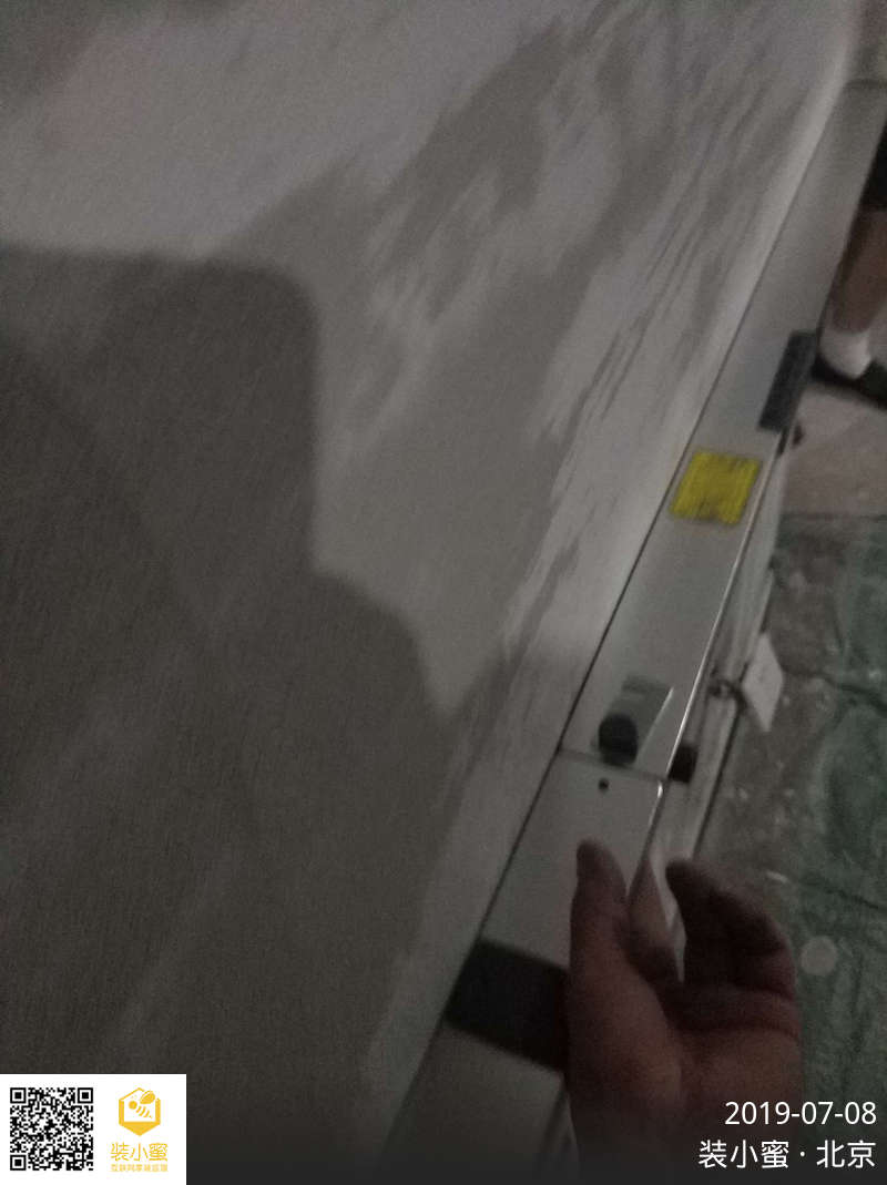

厨房,卫生间墙砖,地砖已铺贴完成。

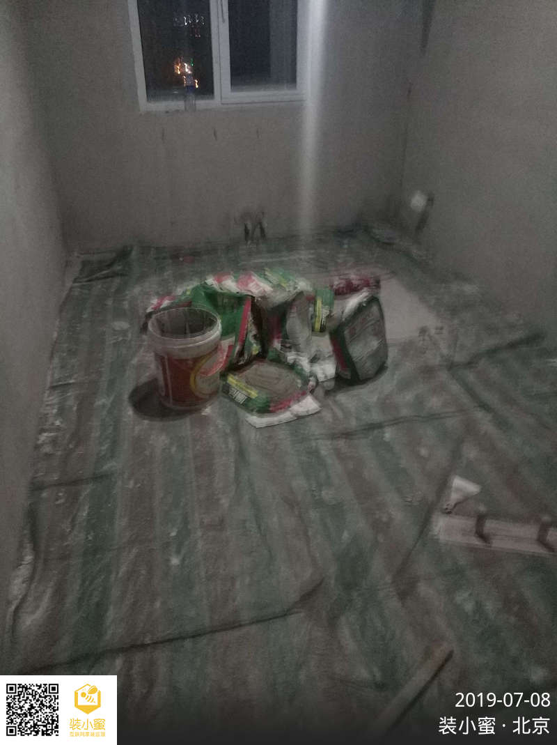

客厅,南北卧室地面找平已完成。

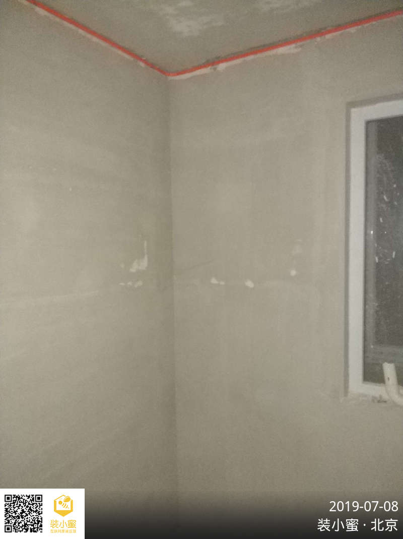

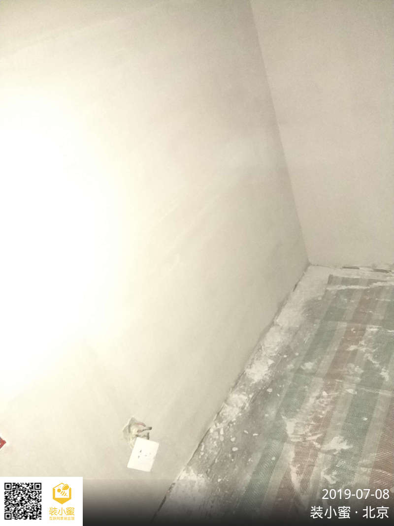

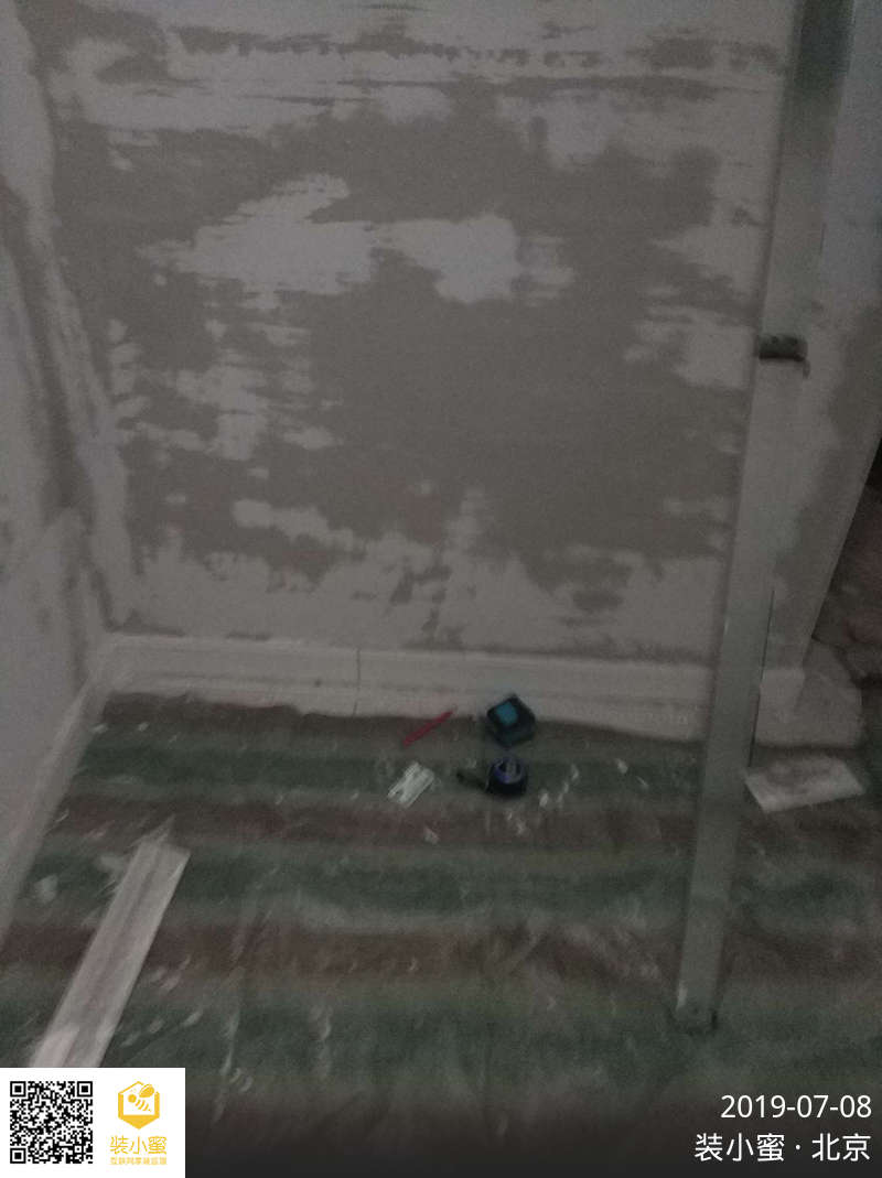

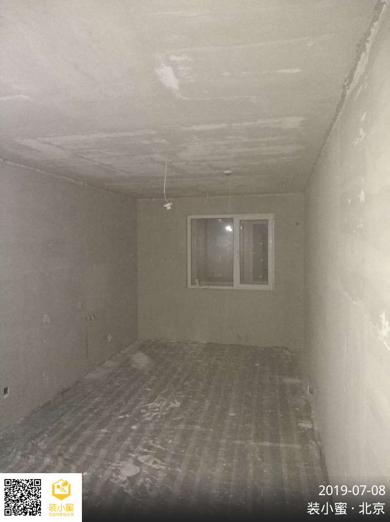

客厅,卧室墙顶面底层石膏找平已完成。

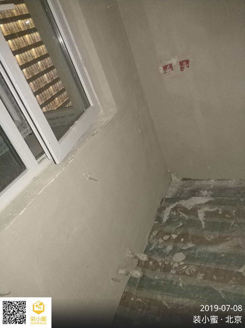

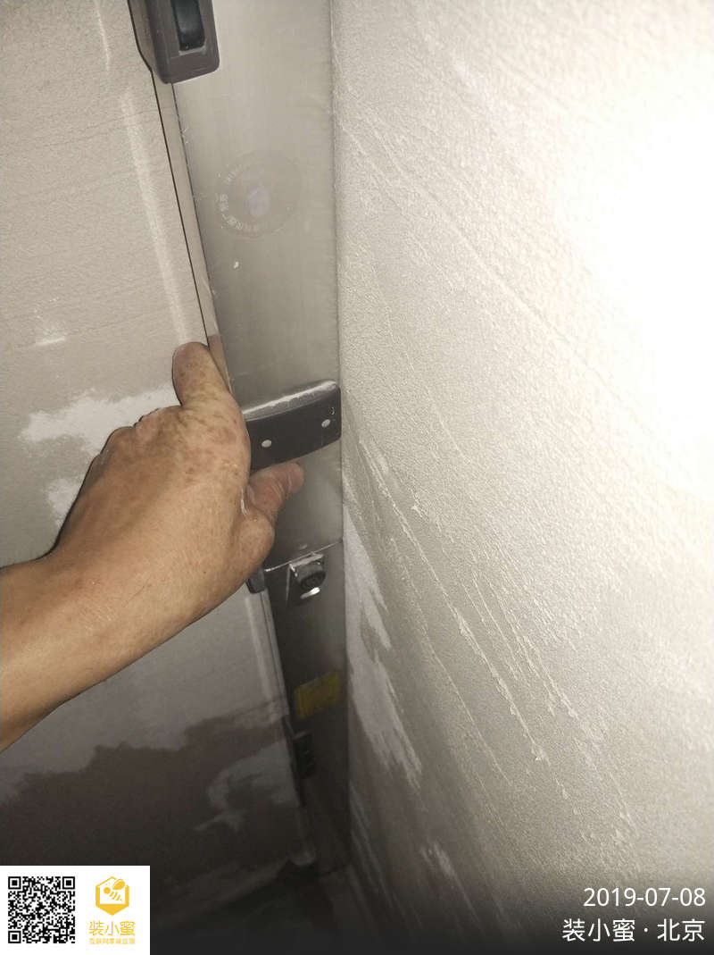

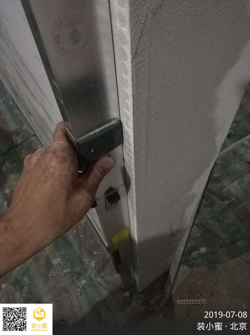

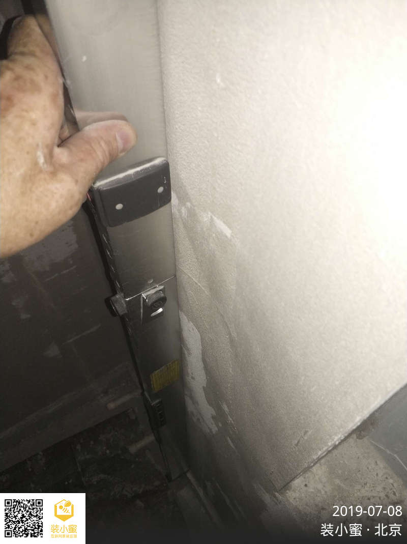

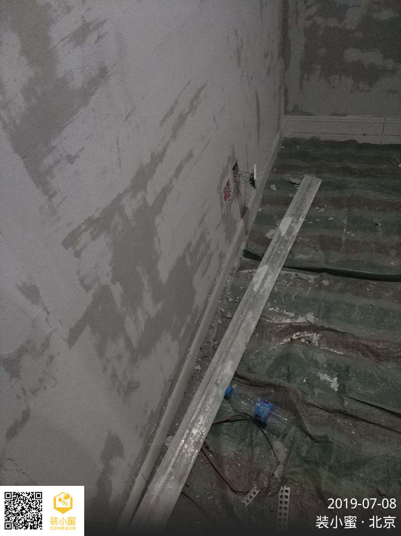

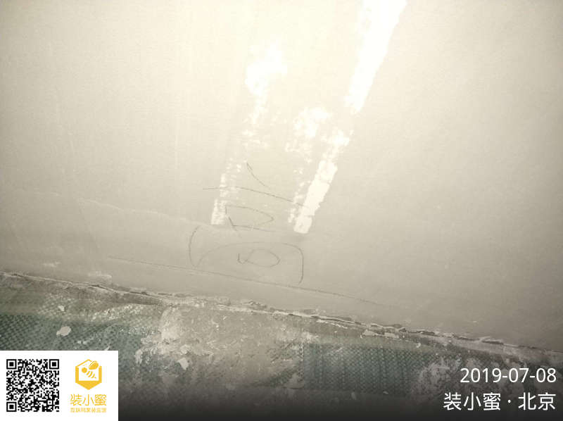

1客厅,卧室门套边,踢脚板位置,阴阳角局部有误差,现场已做好标记,需要修复找平。
2南北卧室窗台石可以测量定制。
3客厅,卧室墙顶面乳胶漆可以选购。
4客厅,卧室非承重墙需要满贴网格布,避免后期墙面开裂。
5客厅,卧室电路改造开槽处需要做防裂处理。
建议可以测量室内木门,厨房,卫生间铝镁合金门也可以测量。
南北卧室定制家具可以测量。
下次工作为【客厅,卧室墙顶面腻子刮完验收。】,在下次上门期间,如有问题请及时联系我。
——来自装小蜜监理 占全坤
石膏(墙尼)找平平整检查,可进行下一道施工
精找平层(地板)表面平整符合要求
精找平层(地板)表面质量无明显缺陷
