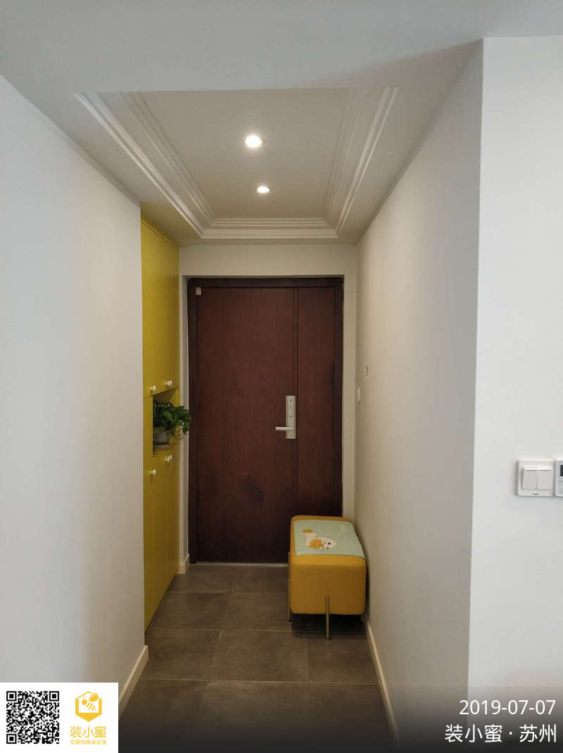

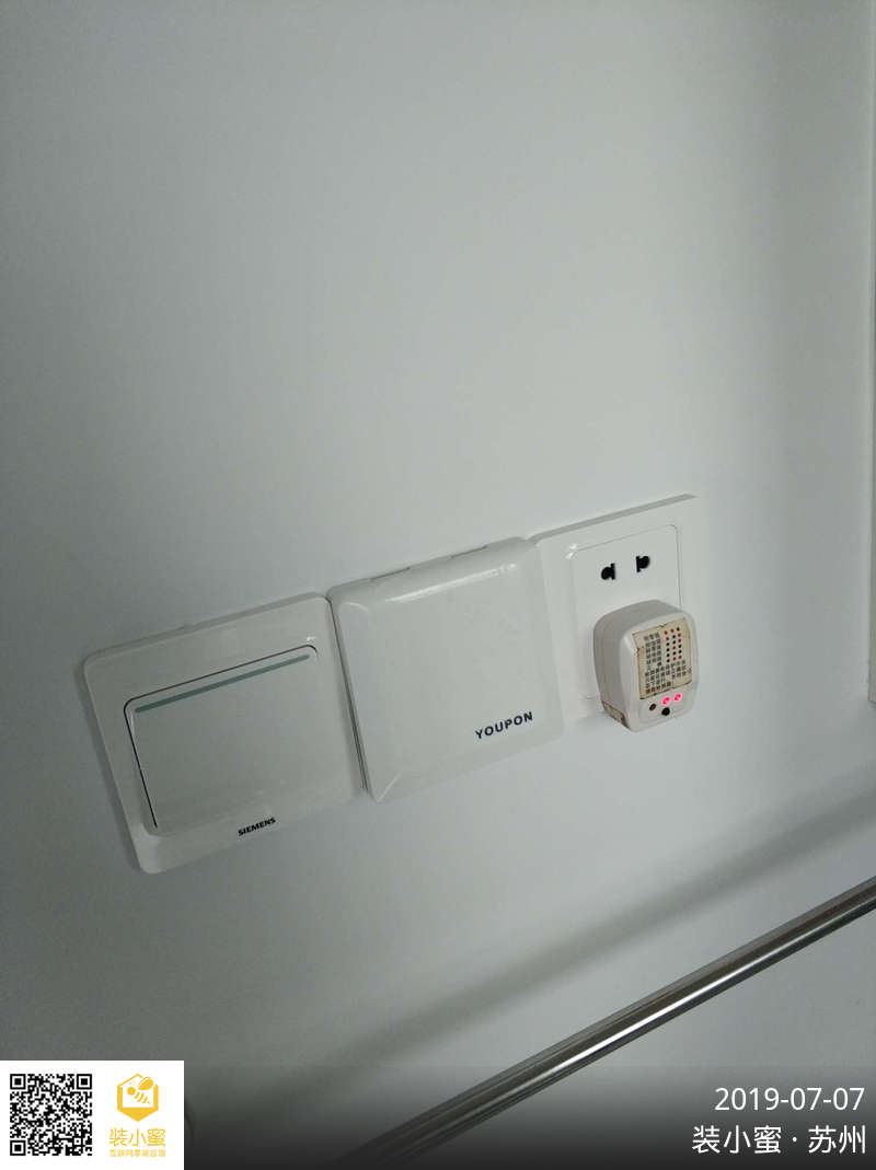

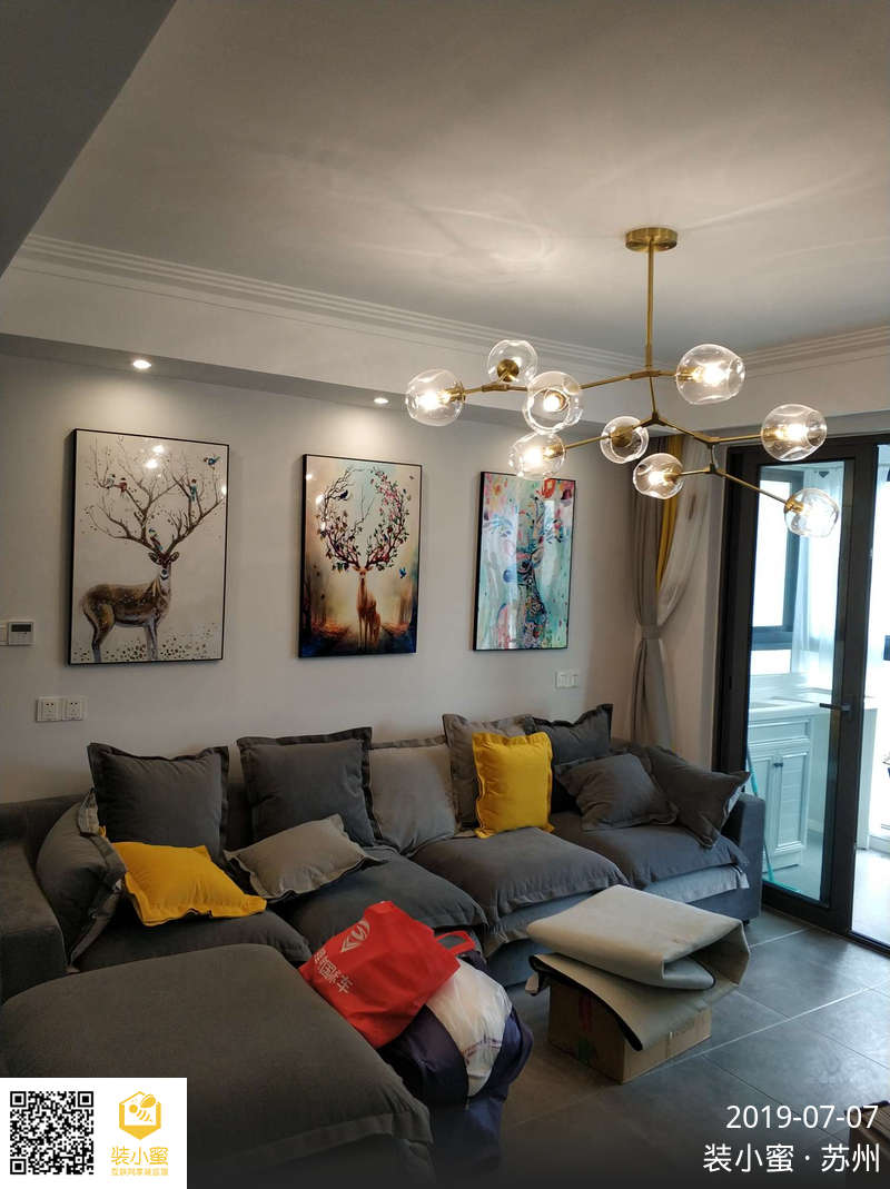

1.进门口鞋柜门板安装平整度不够,建议调整。
2.沙发背后上部开关按键安装不到位,建议调整。
3.过道踢脚线收边不齐整,建议调整。
4.主卧风口处乳胶漆有破损,需修补。
5.进户门上有磕碰现象,需修补。

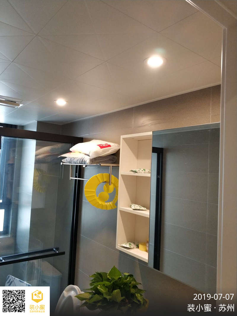

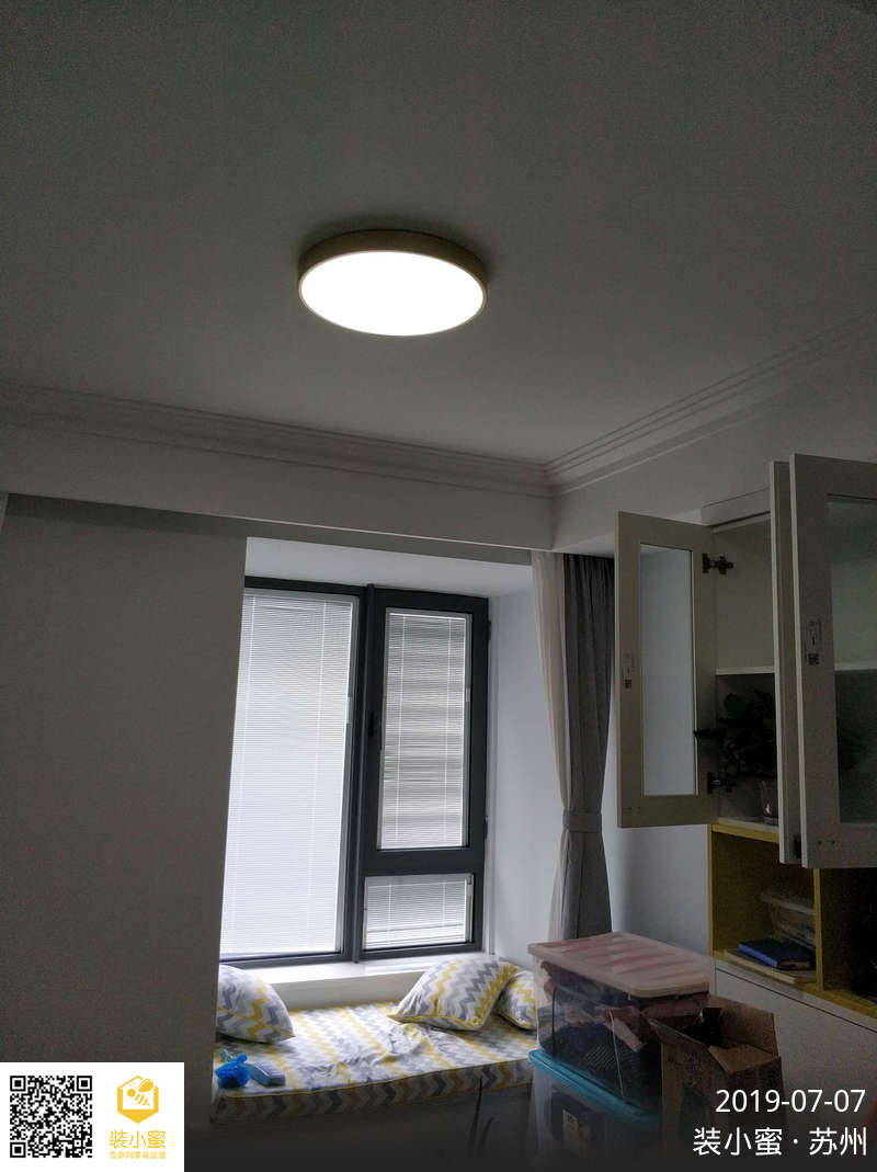

灯具安装符合设计要求

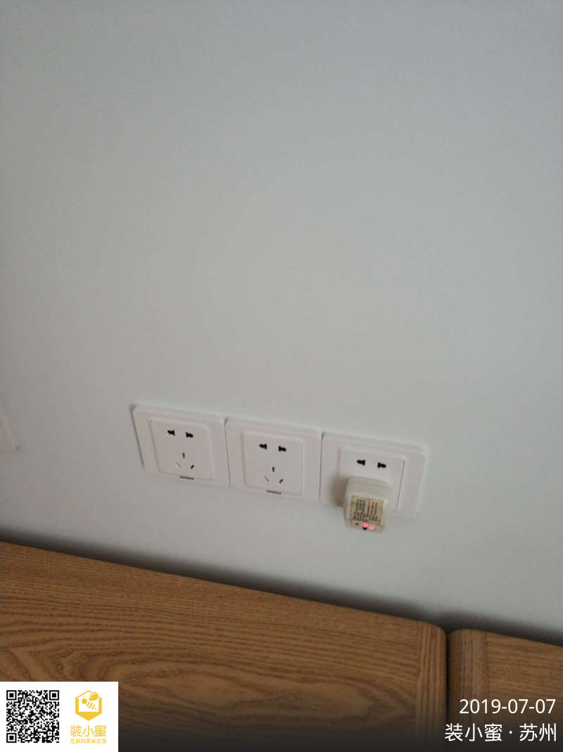

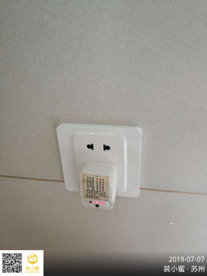

插座面板经通电检测,工作正常

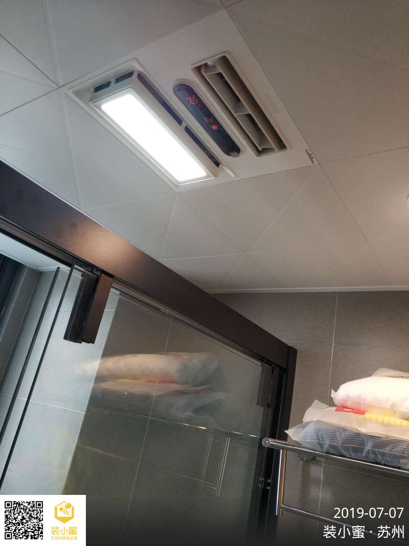

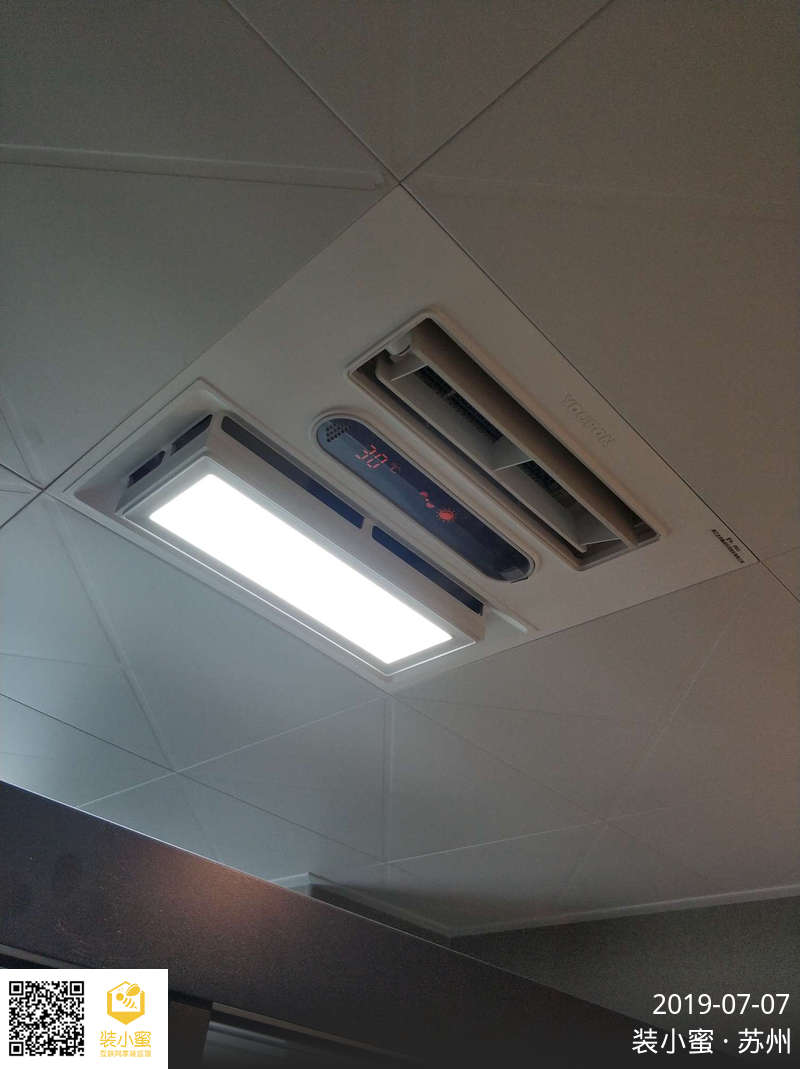

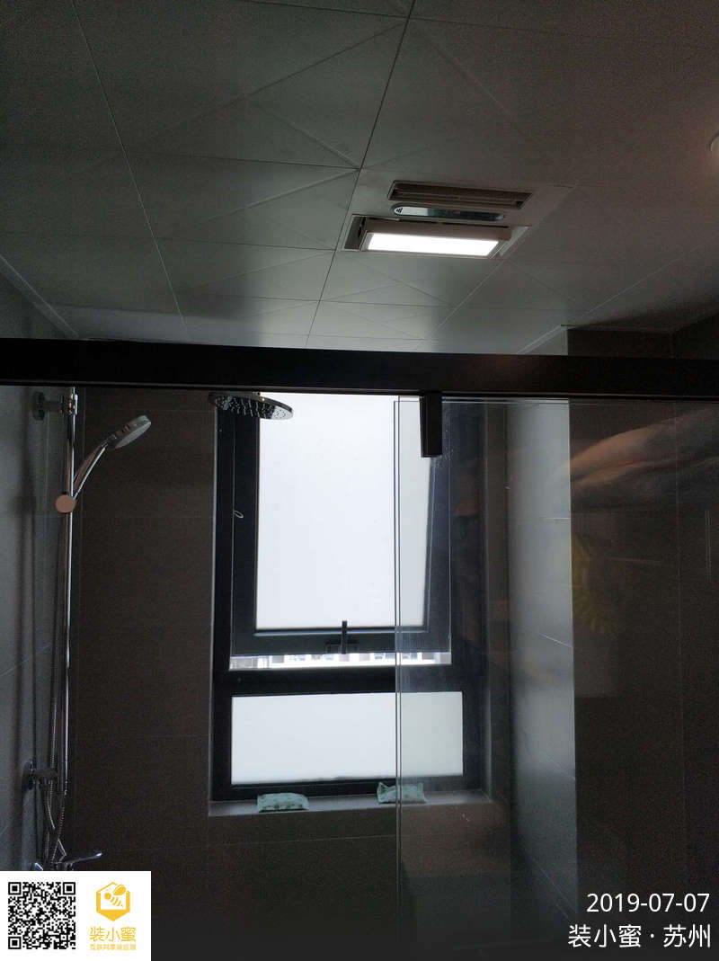

浴霸或暖风设备工作正常

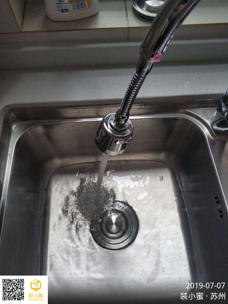

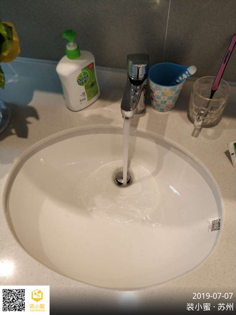

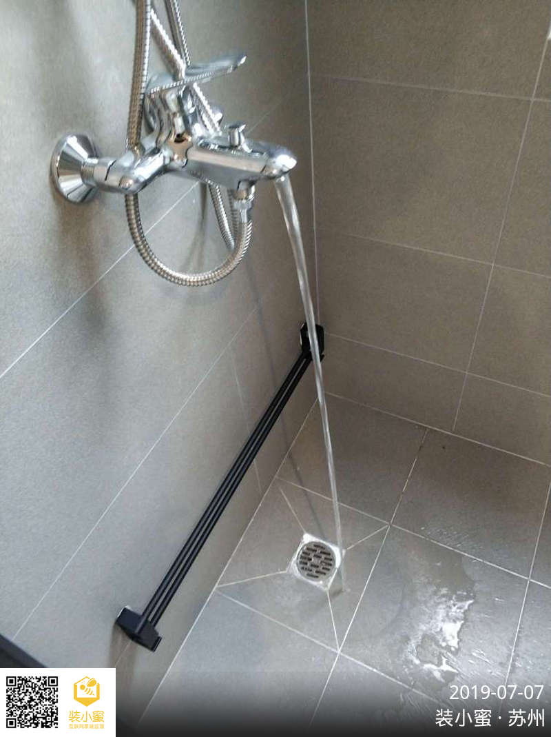

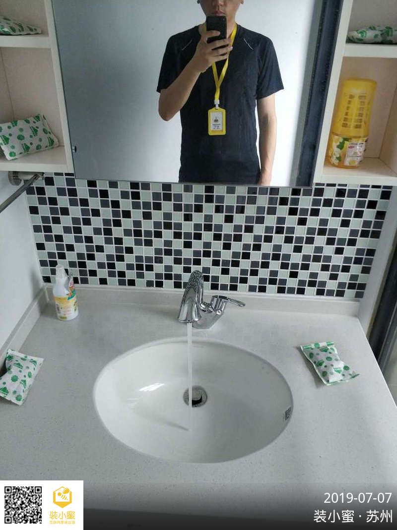

龙头安装牢固,无渗漏

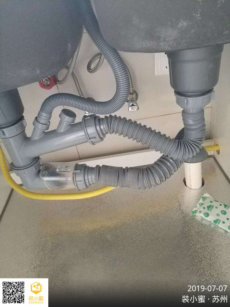

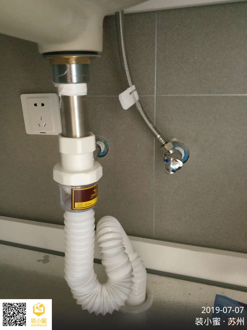

各卫浴设备排水畅通,无渗漏现象

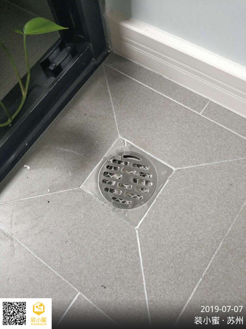

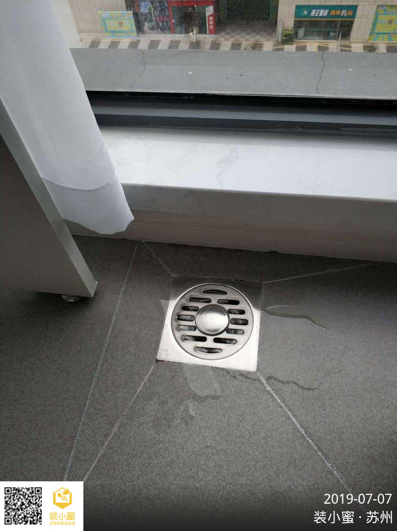

各地漏排水畅通,无返水现象
台盆排水管具有存水弯功能
