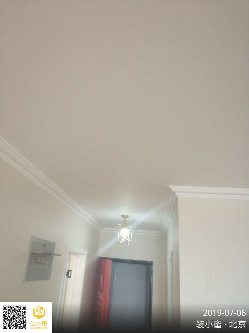

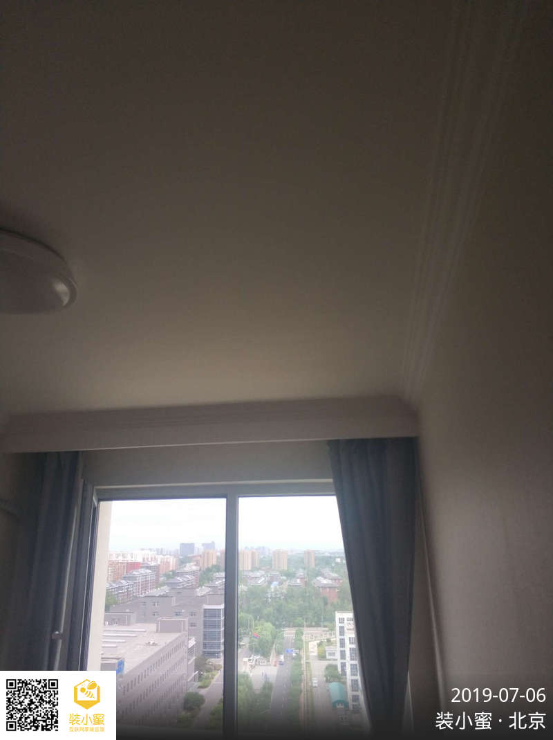

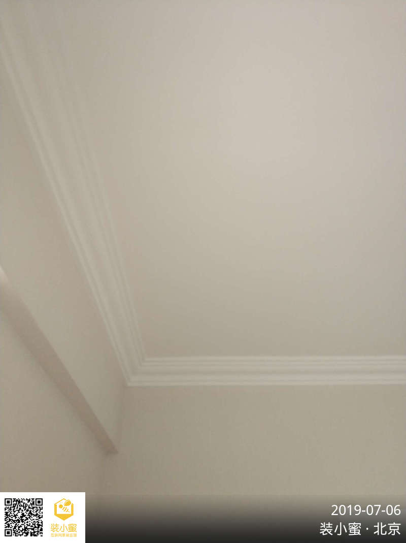

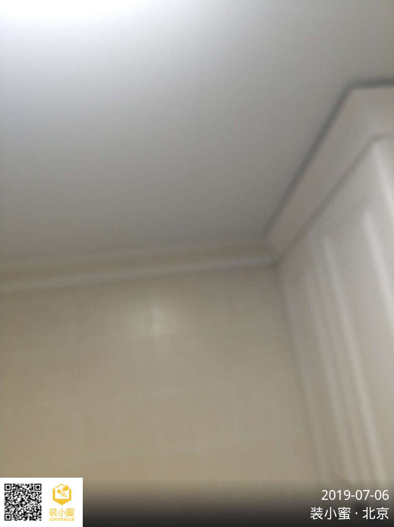

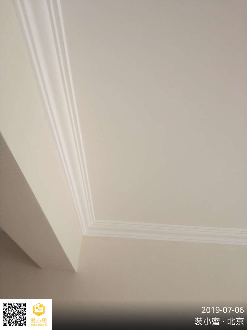

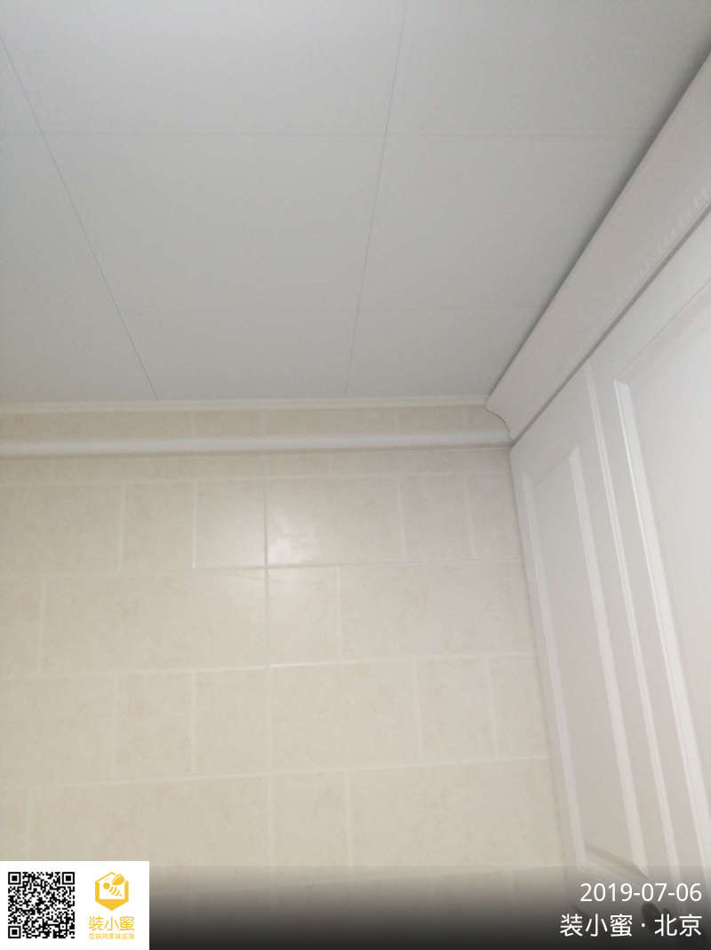

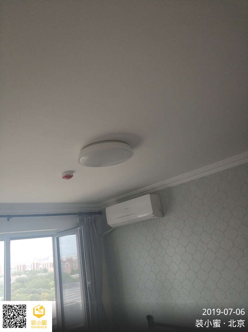

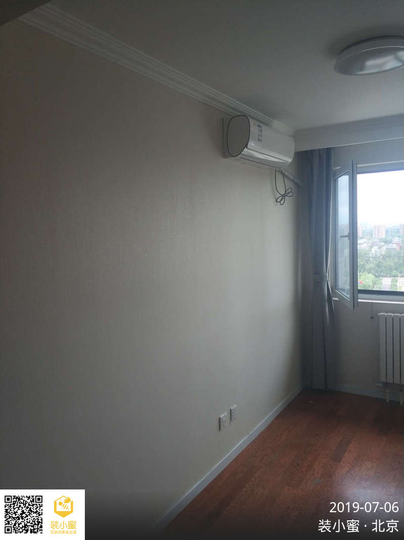

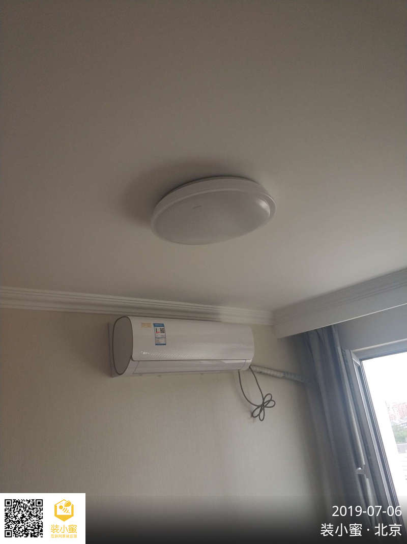

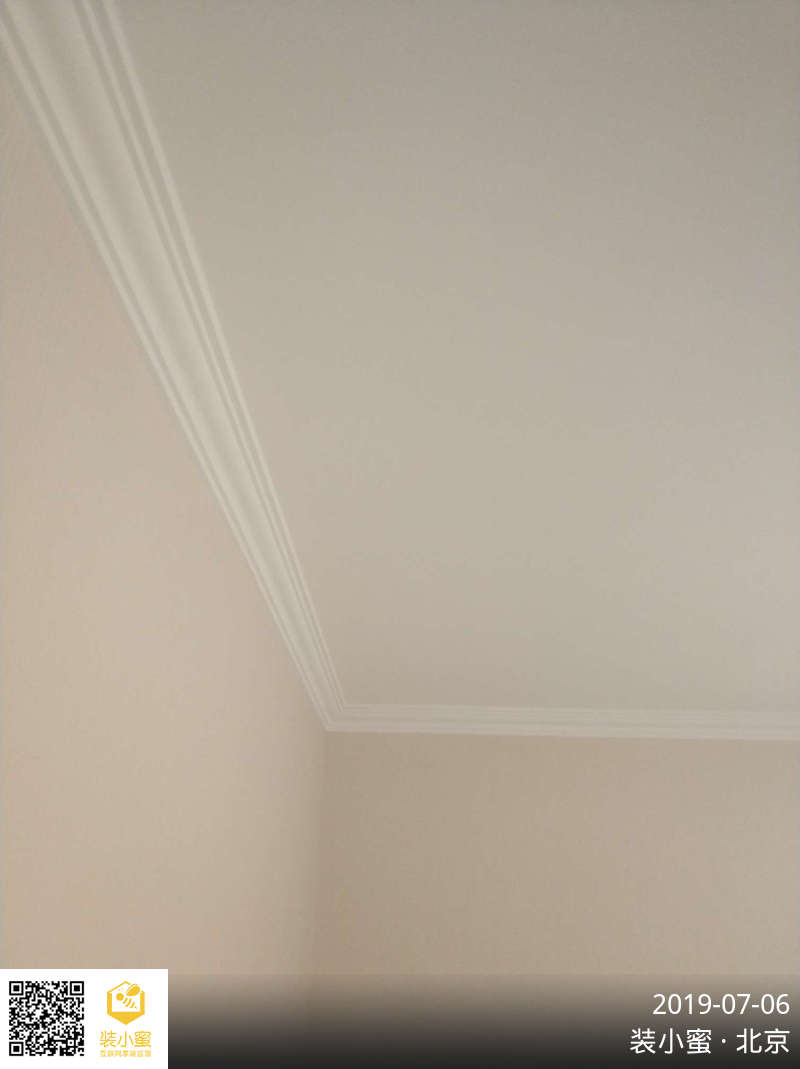

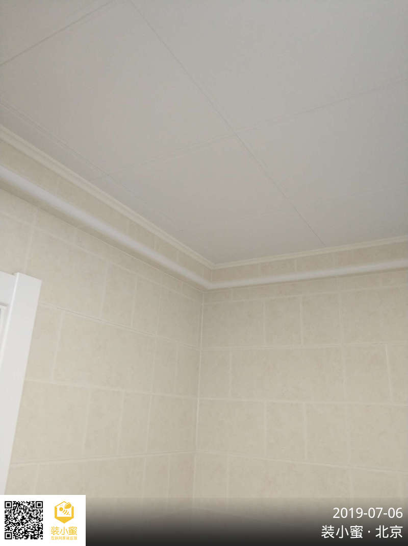

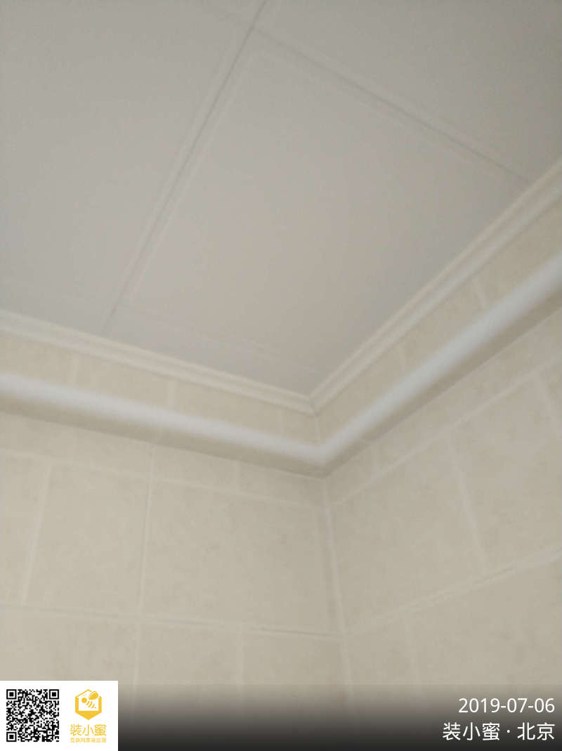

1客厅窗帘盒石膏线有两处开裂,需要修复刷乳胶漆。

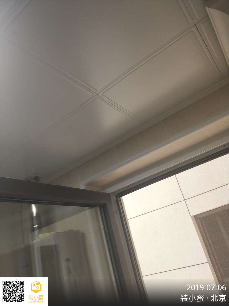

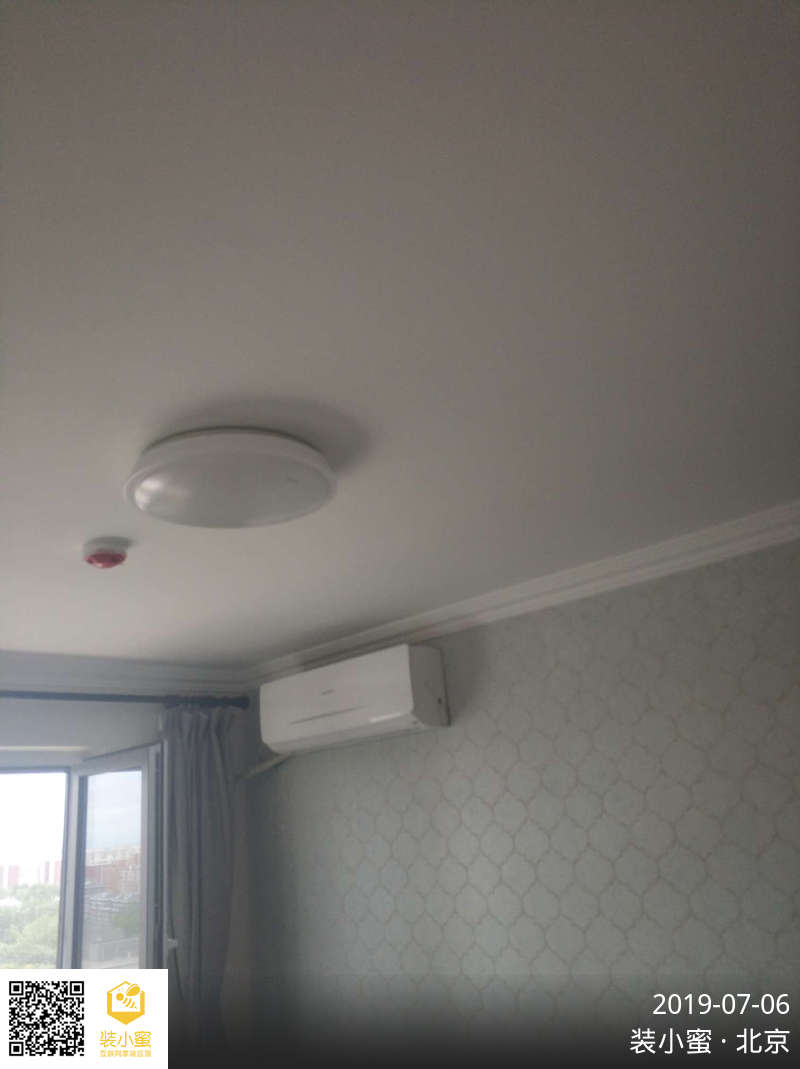

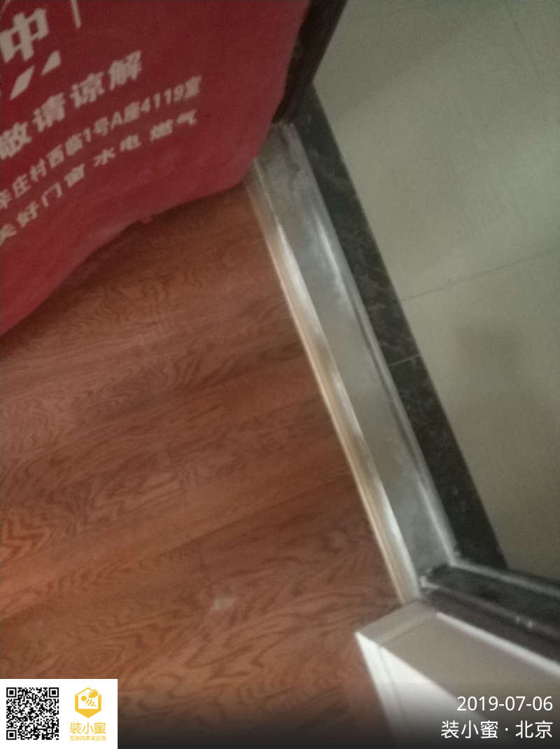

2客厅,卧室,窗户边缘建议打玻璃胶,避免壁纸翘起来。厨房窗户,防盗门边缘需要打玻璃胶密封。

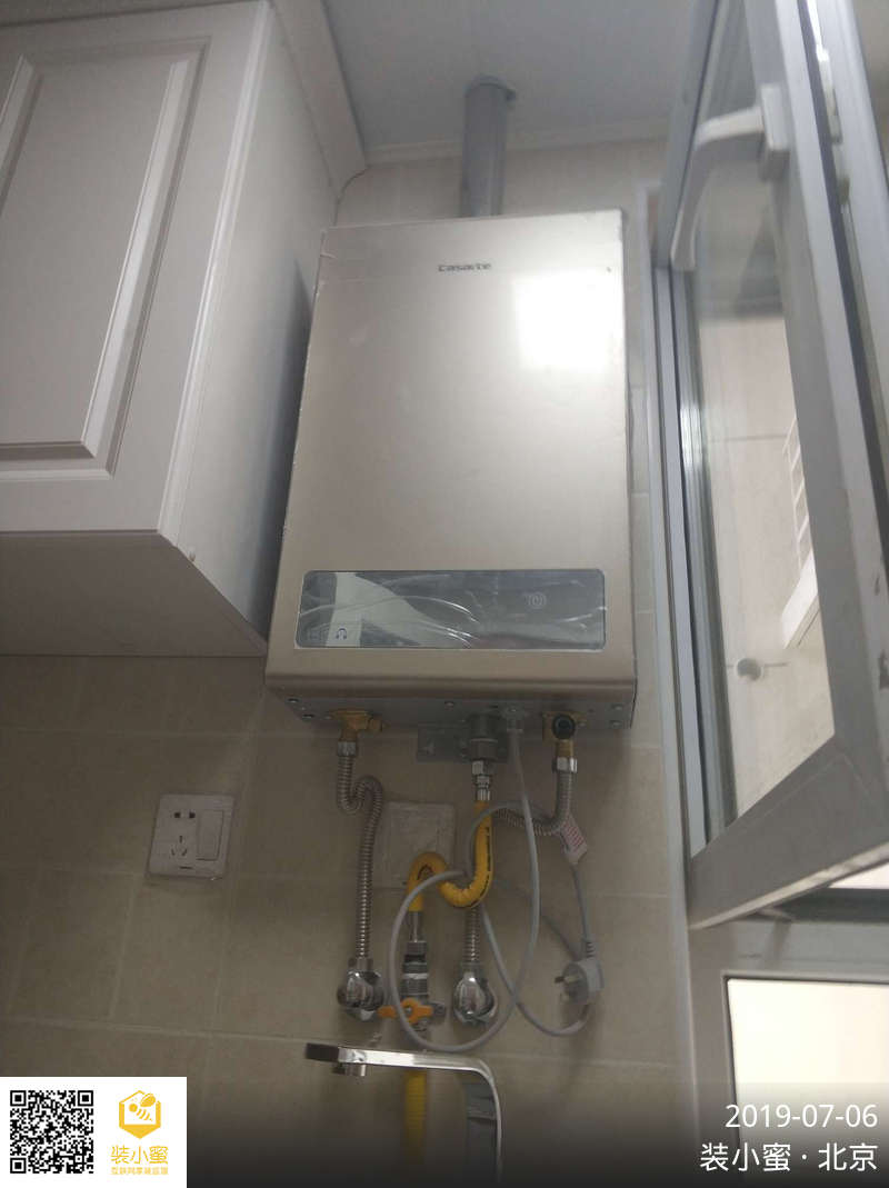

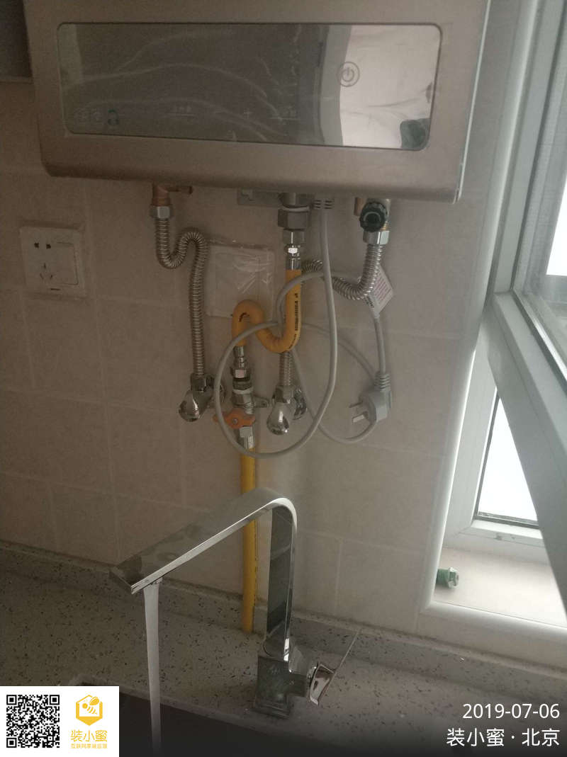

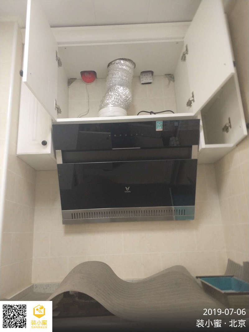

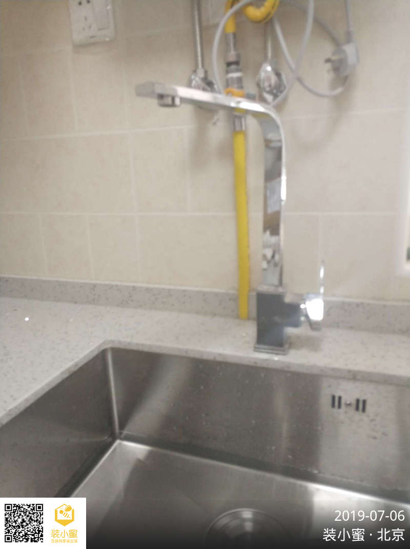

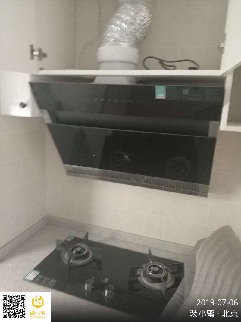

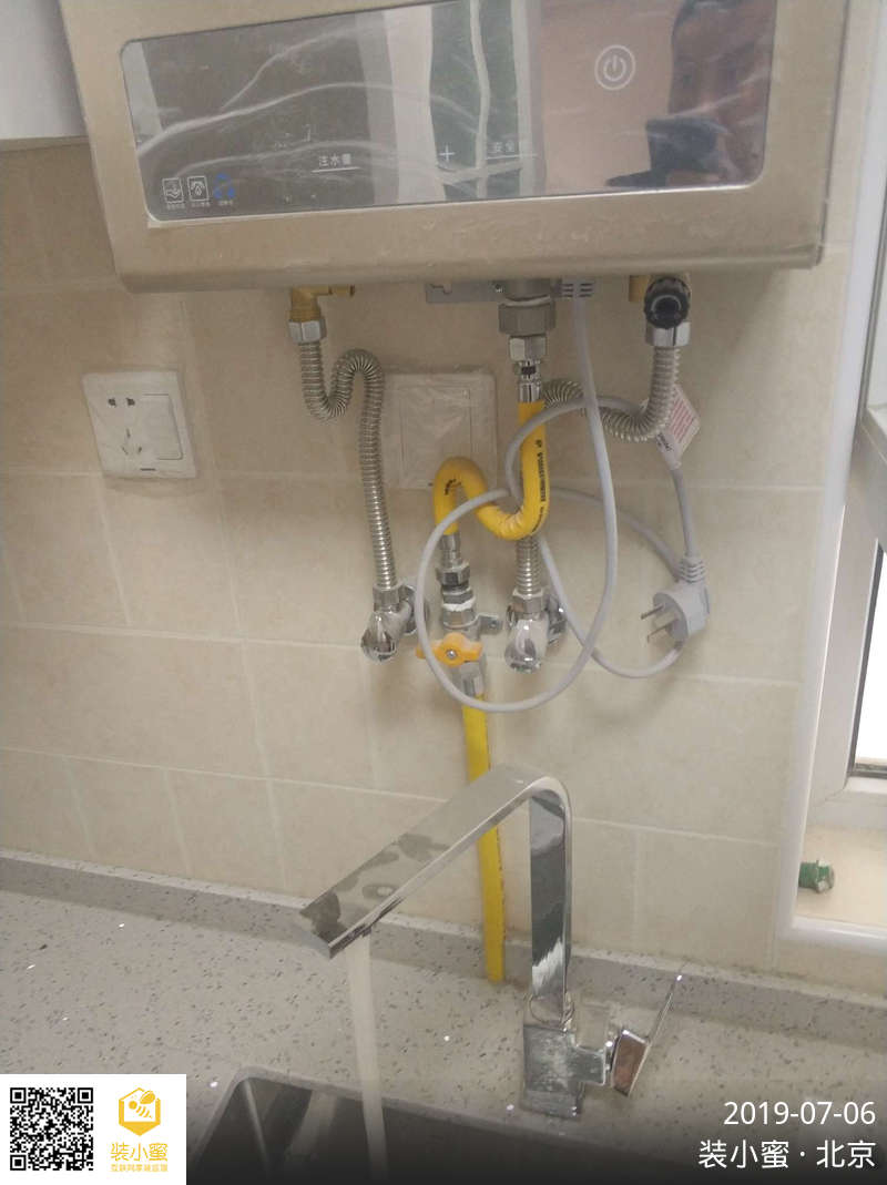

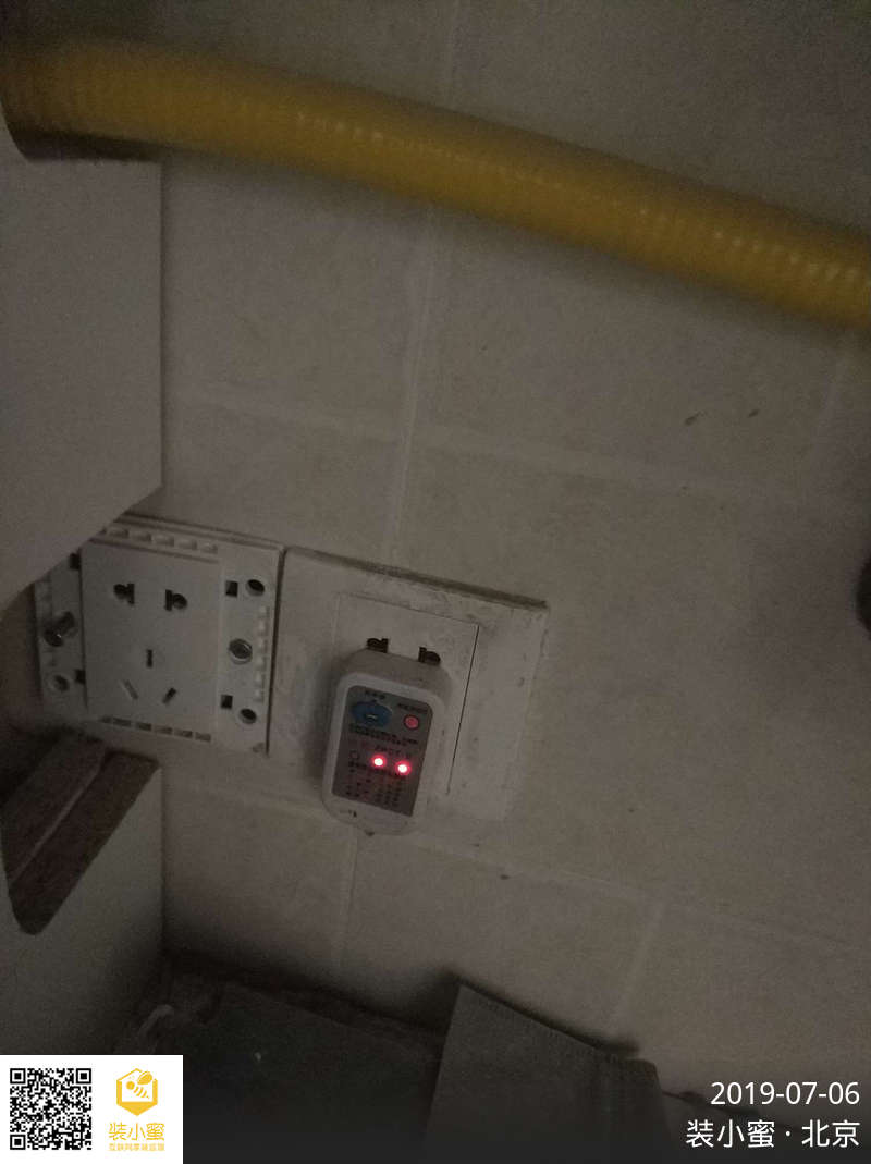

3厨房烟机插座没有固定,需要6厘米以上镙丝固定。

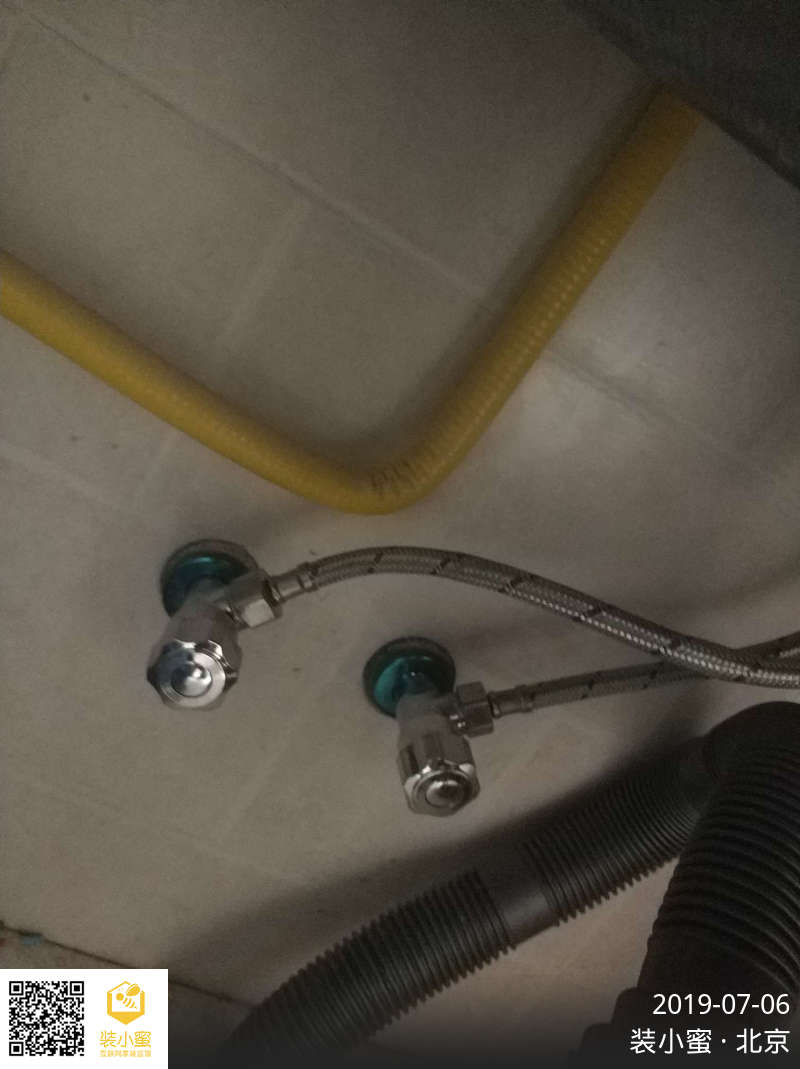

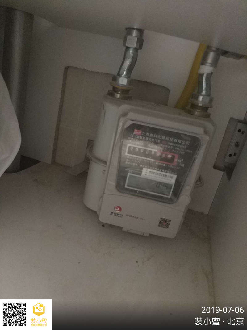

4厨房燃气表需要固定,更安全。

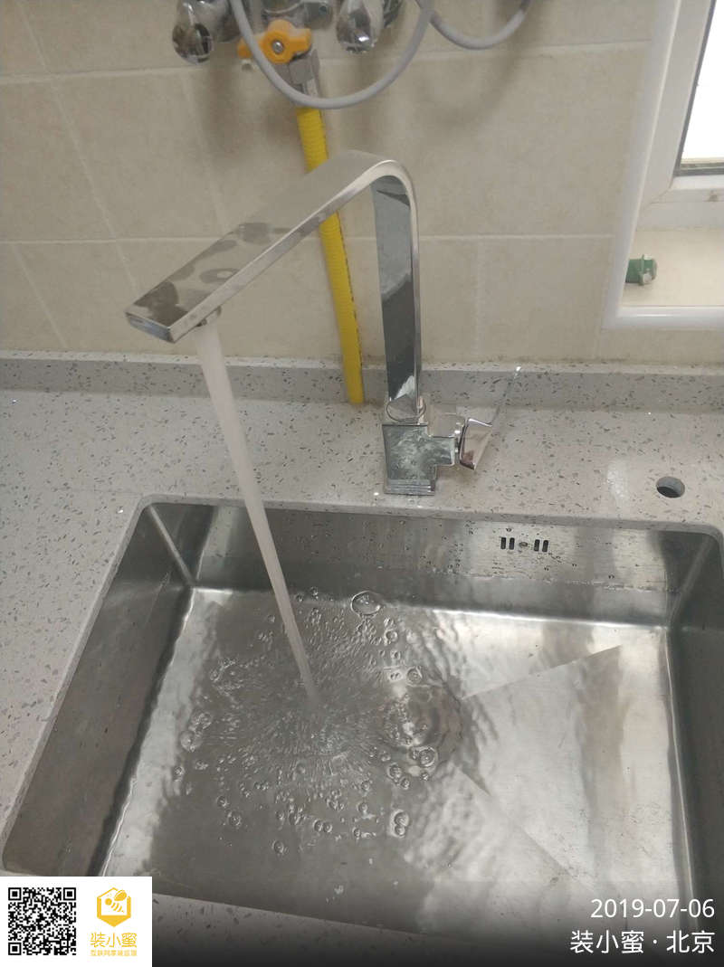

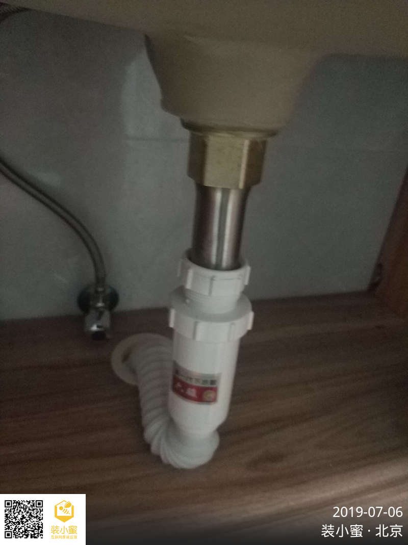

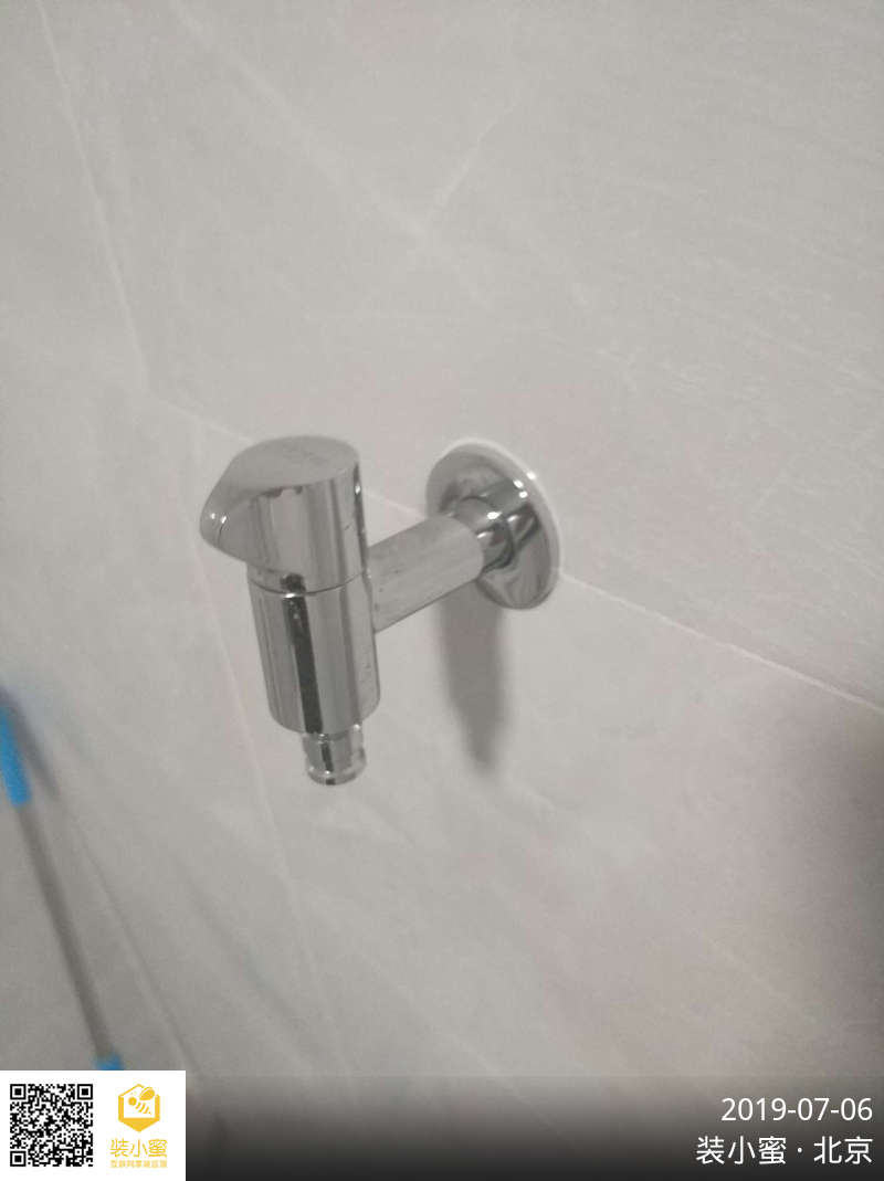

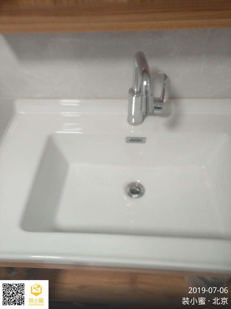

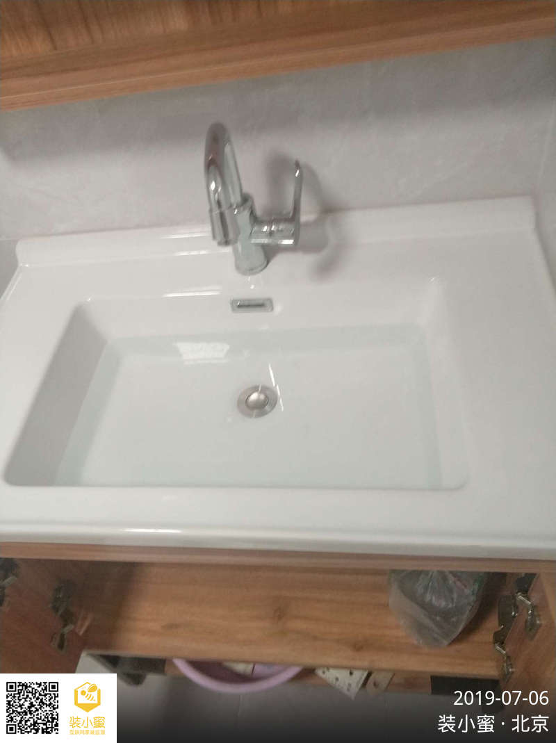

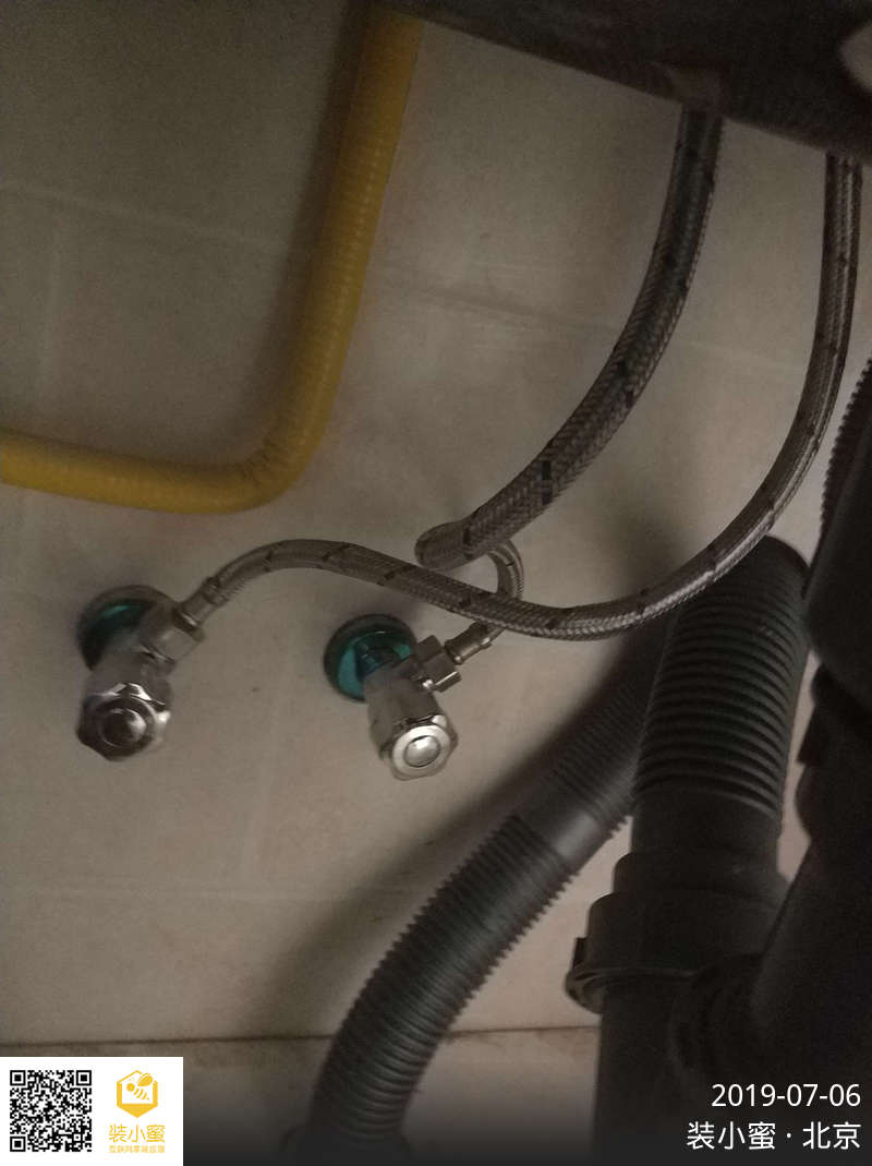

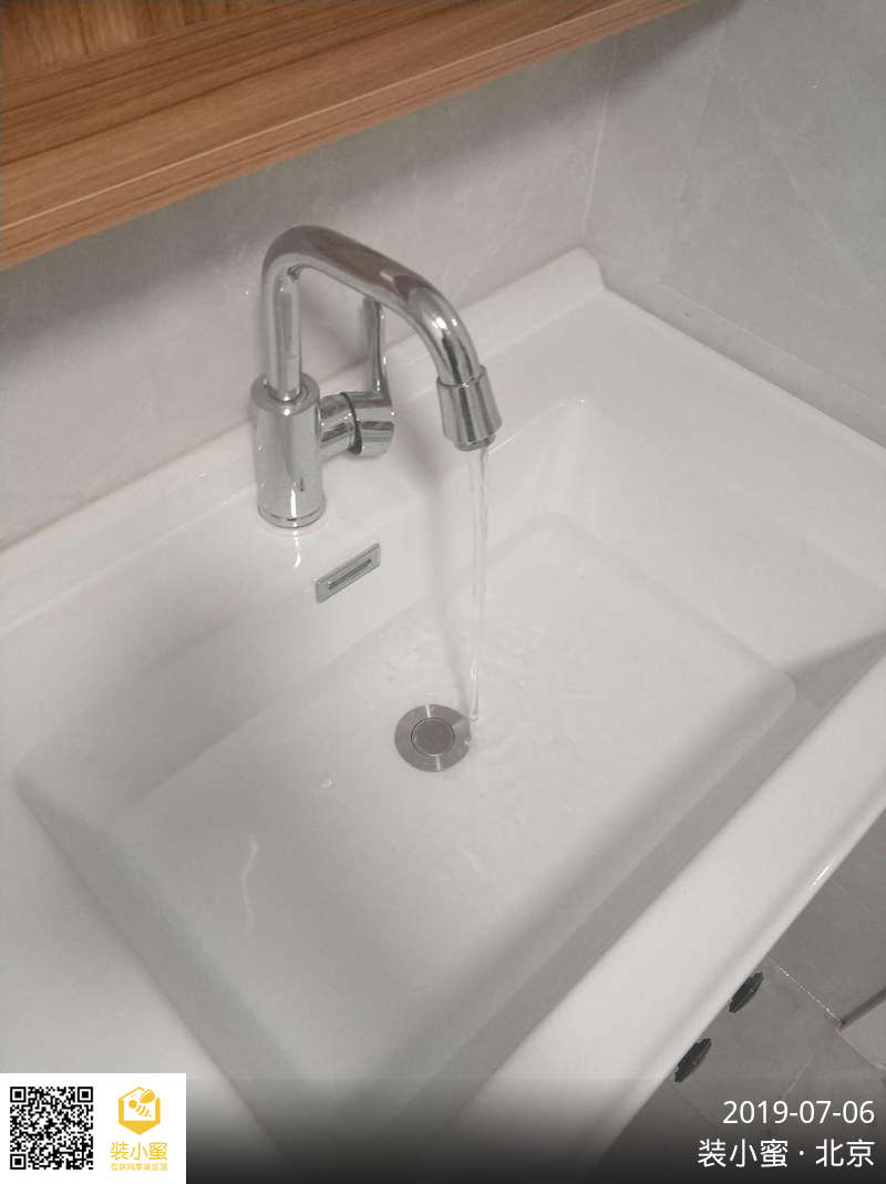

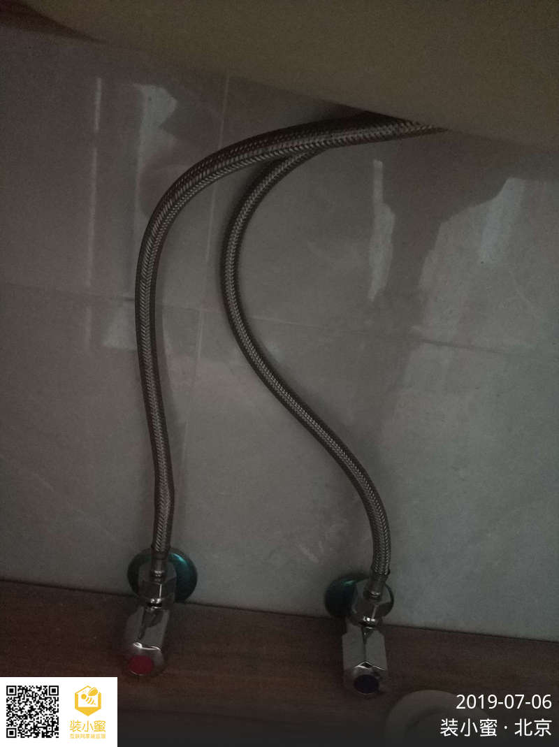

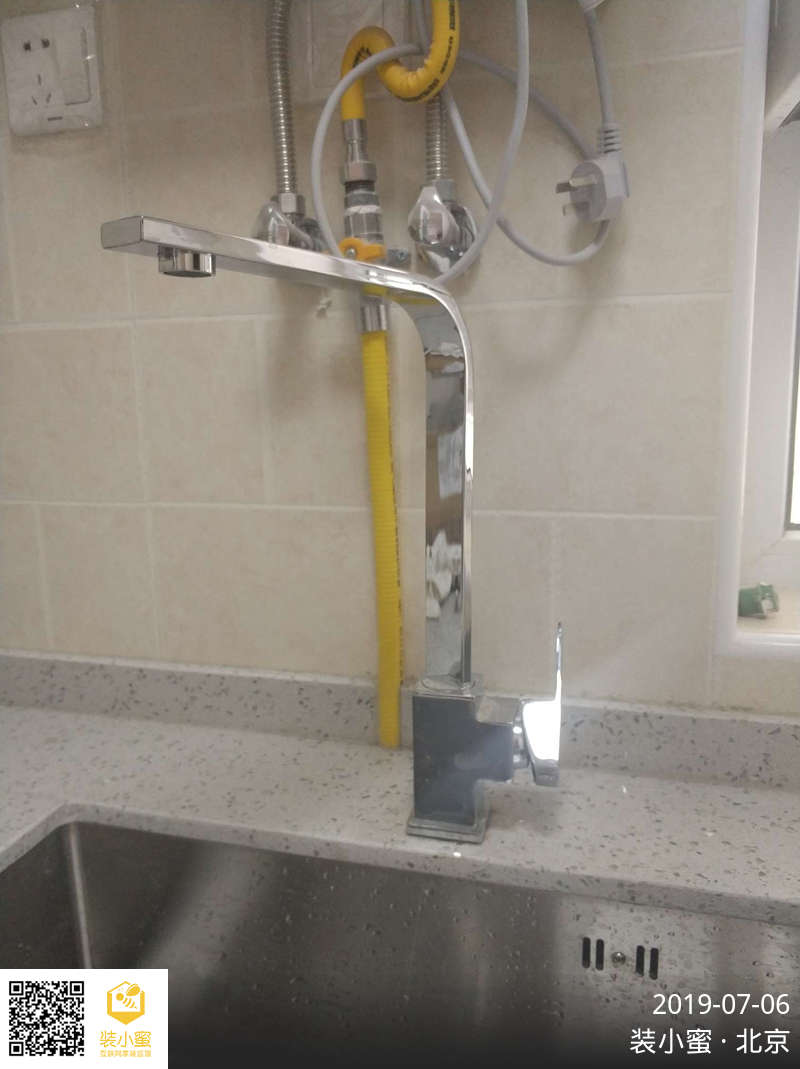

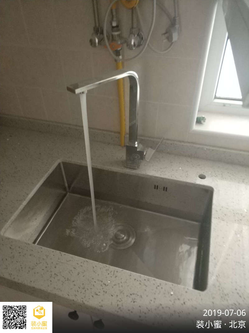

5厨房洗菜盆龙头安装不牢固,需要安装牢固。

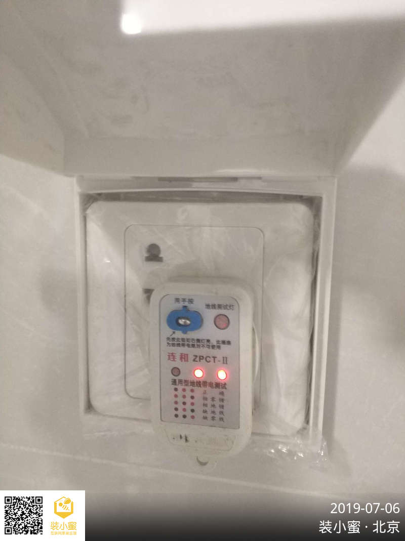

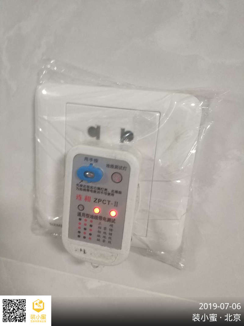

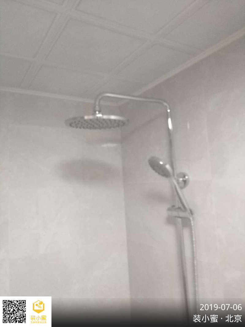

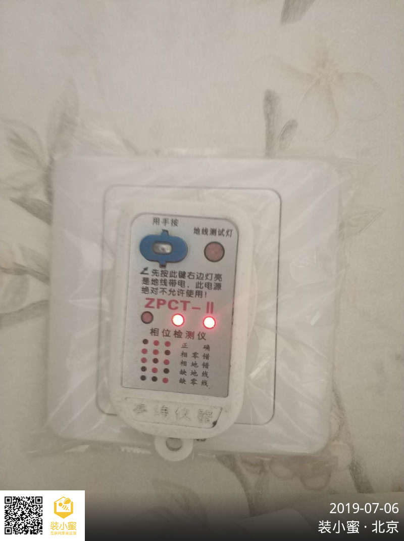

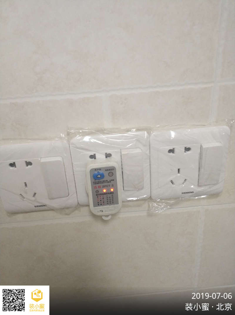

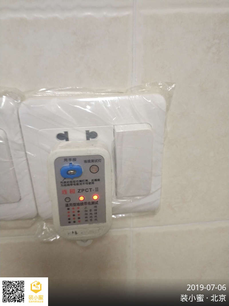

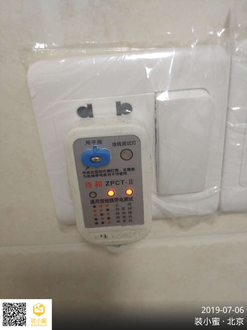

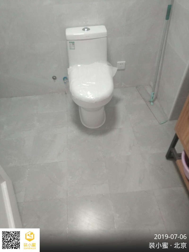

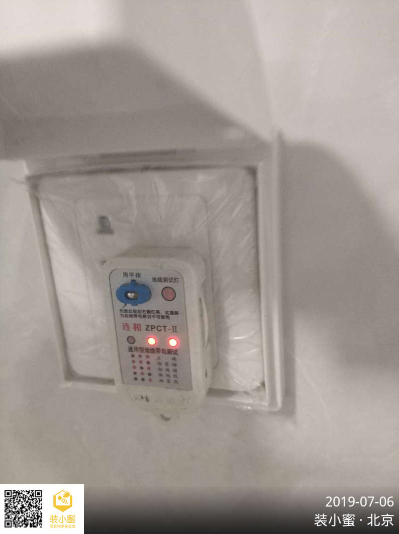

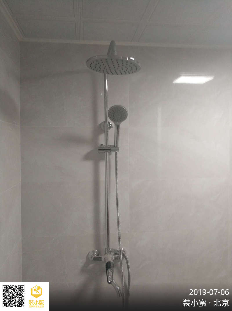

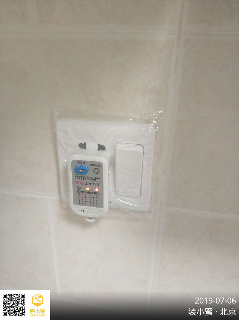

6卫生间两处电源插座,建议加防水盖,更安全。

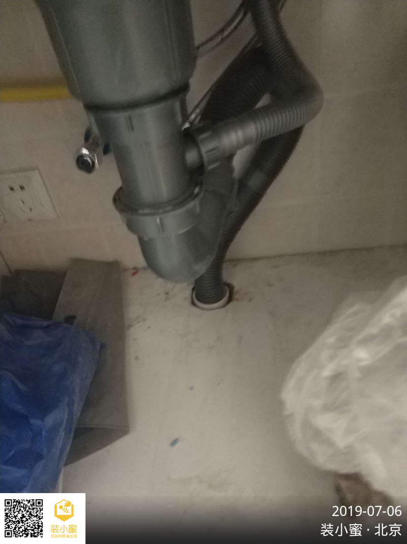

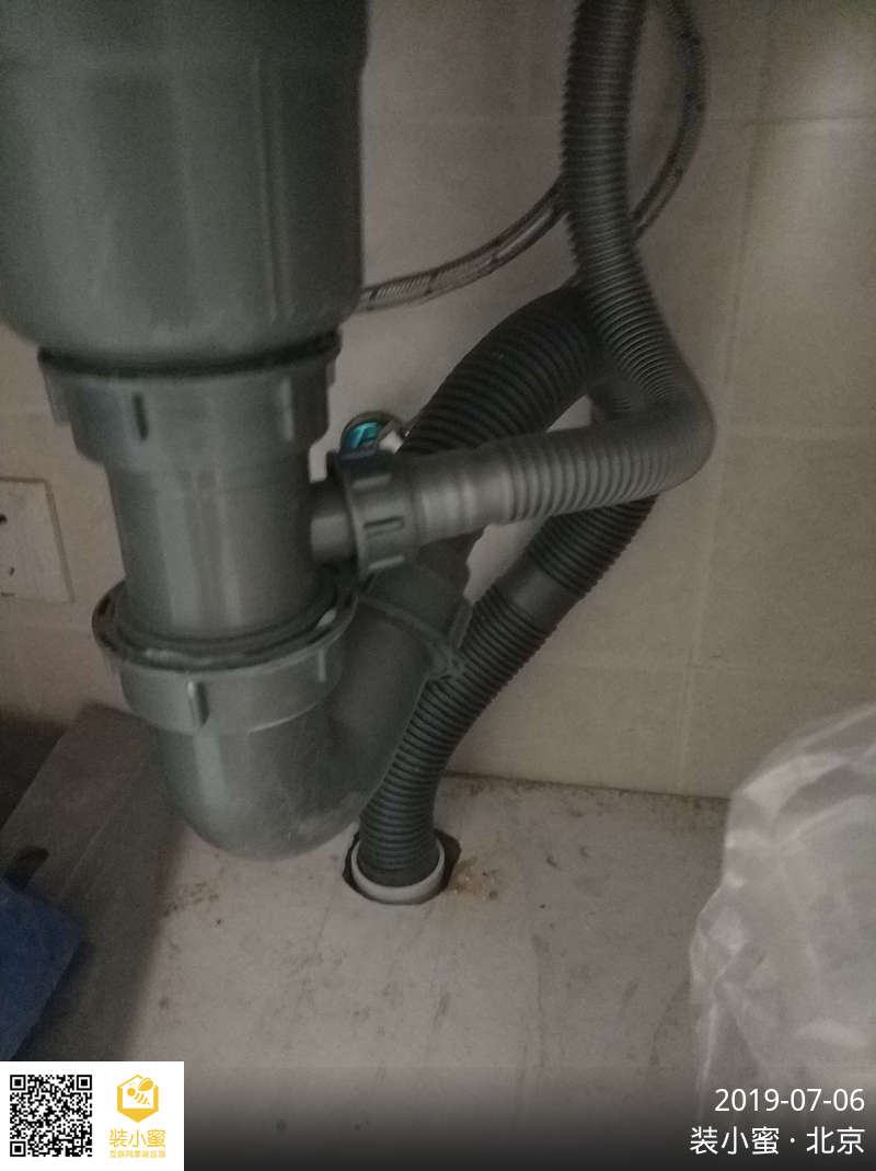

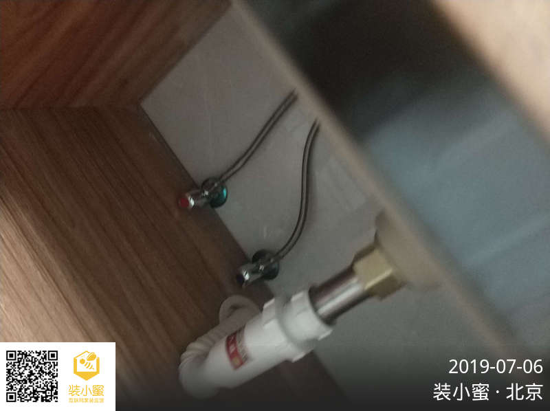

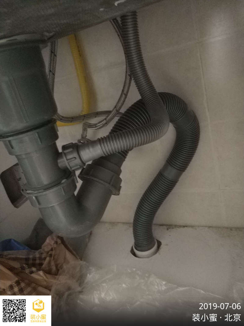

7厨房洗菜盆龙头,热水管渗漏,洗菜盆下水口需要接50PCV管15厘米左右,PVC管边缘打胶密封。下水横管需要垫高,避免返水。

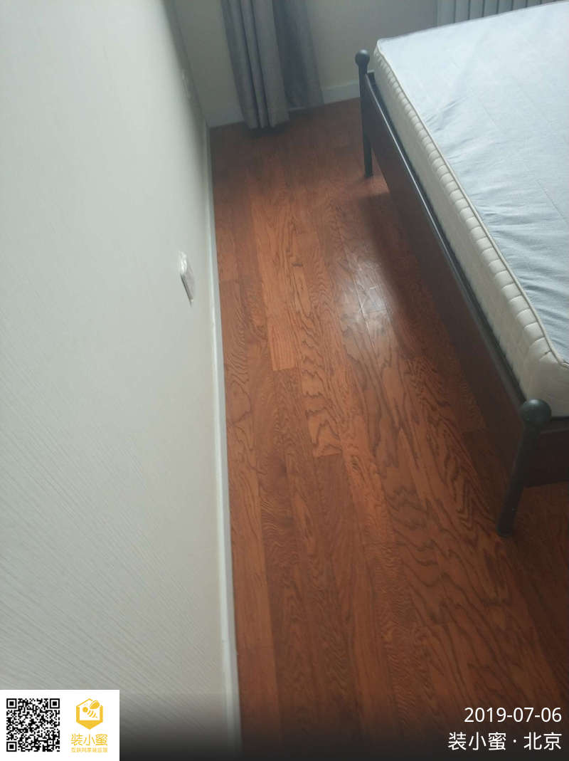

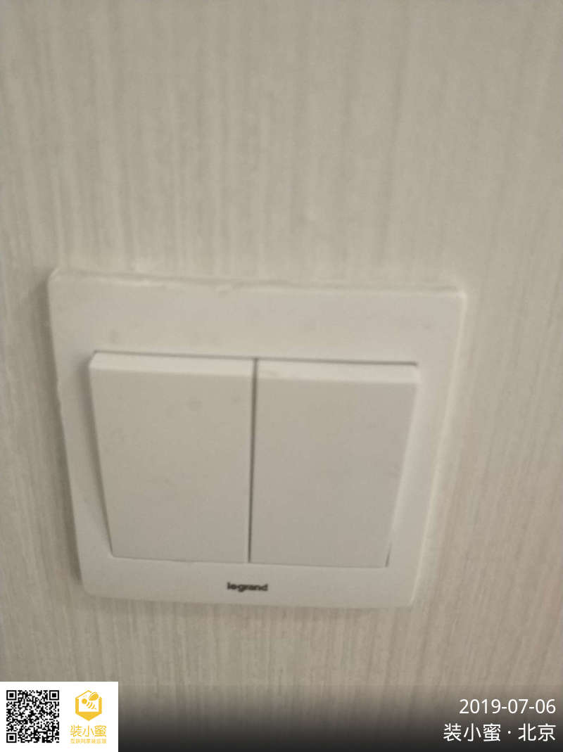

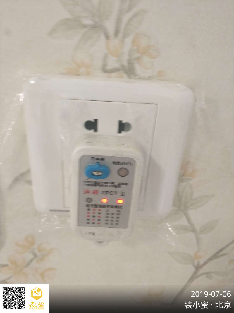

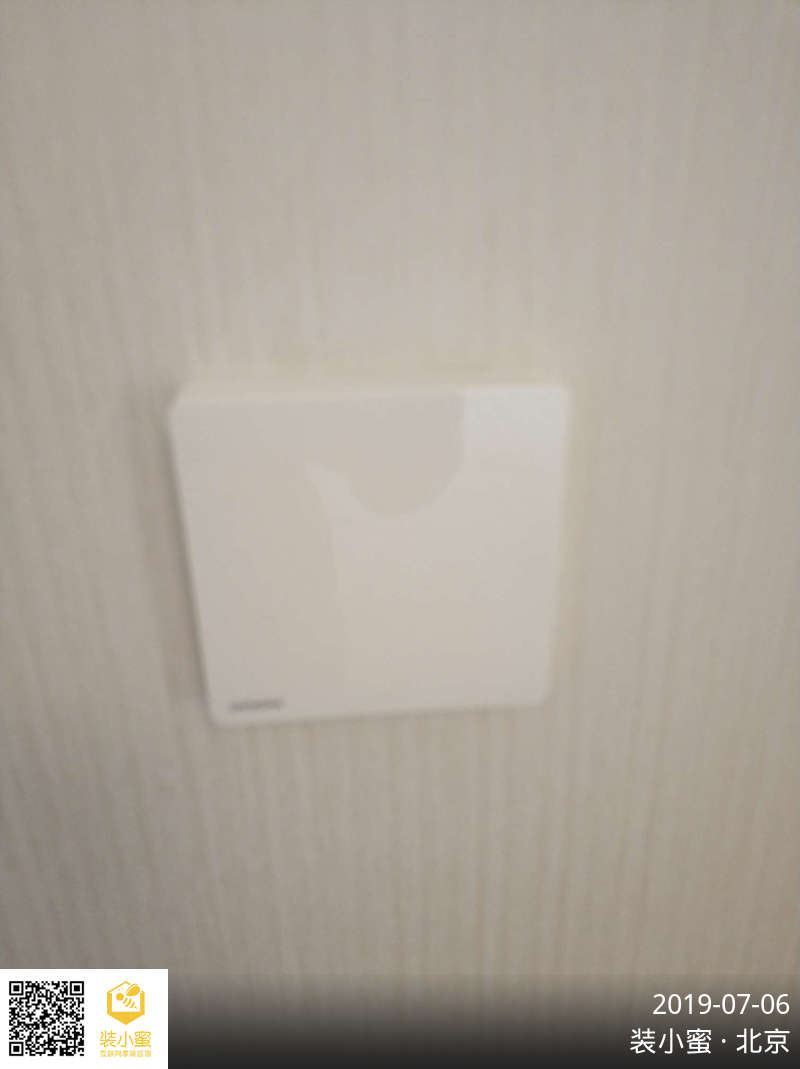

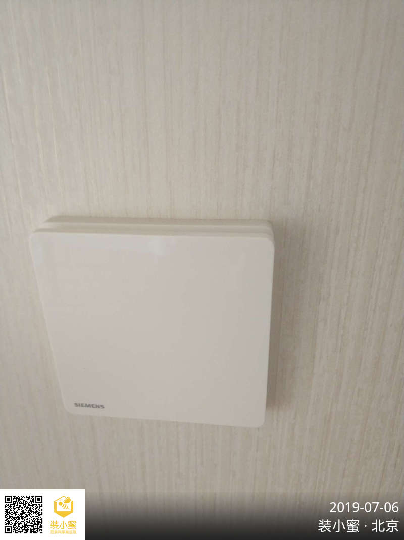

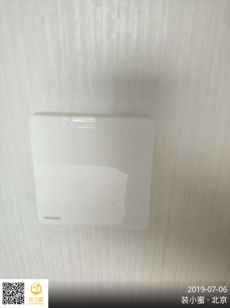

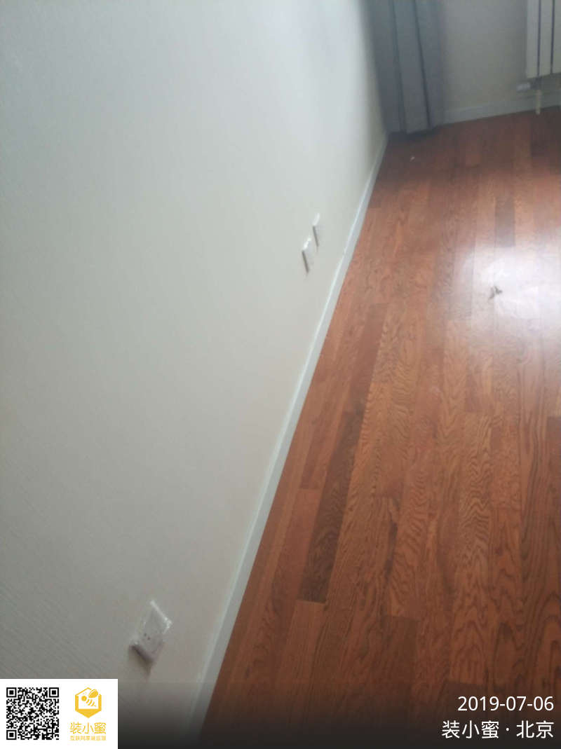

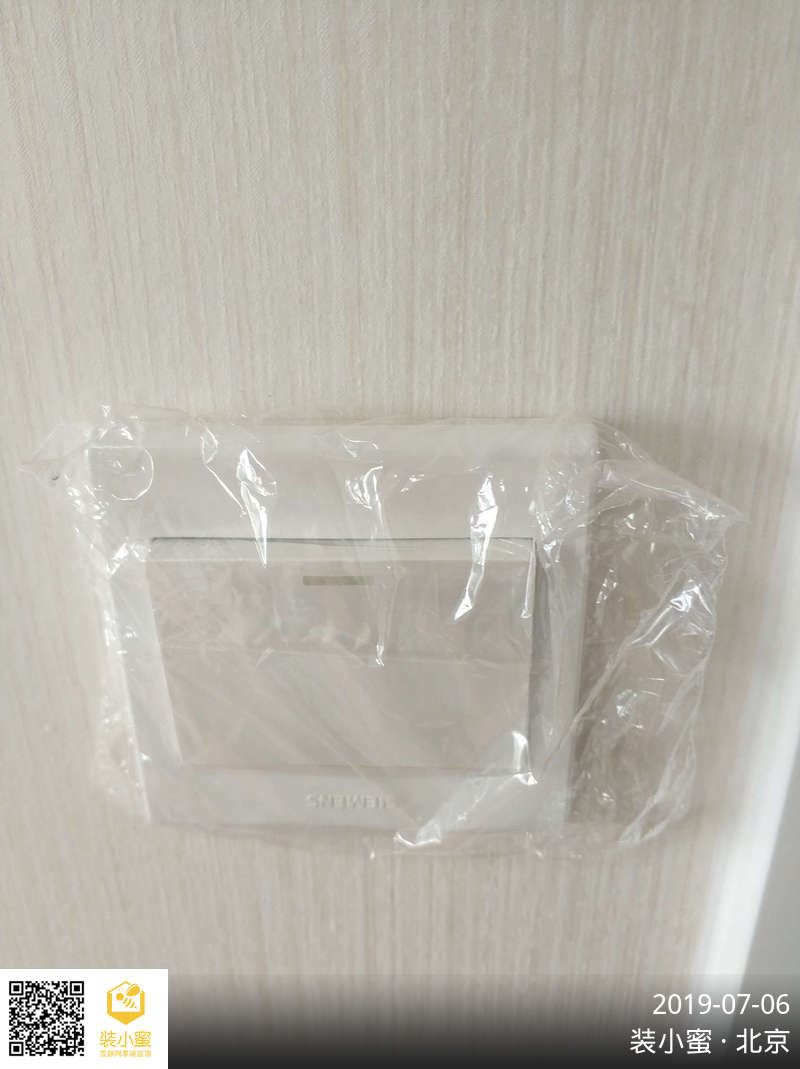

客厅,卧室局部开关插座安装不水平,建议调整。

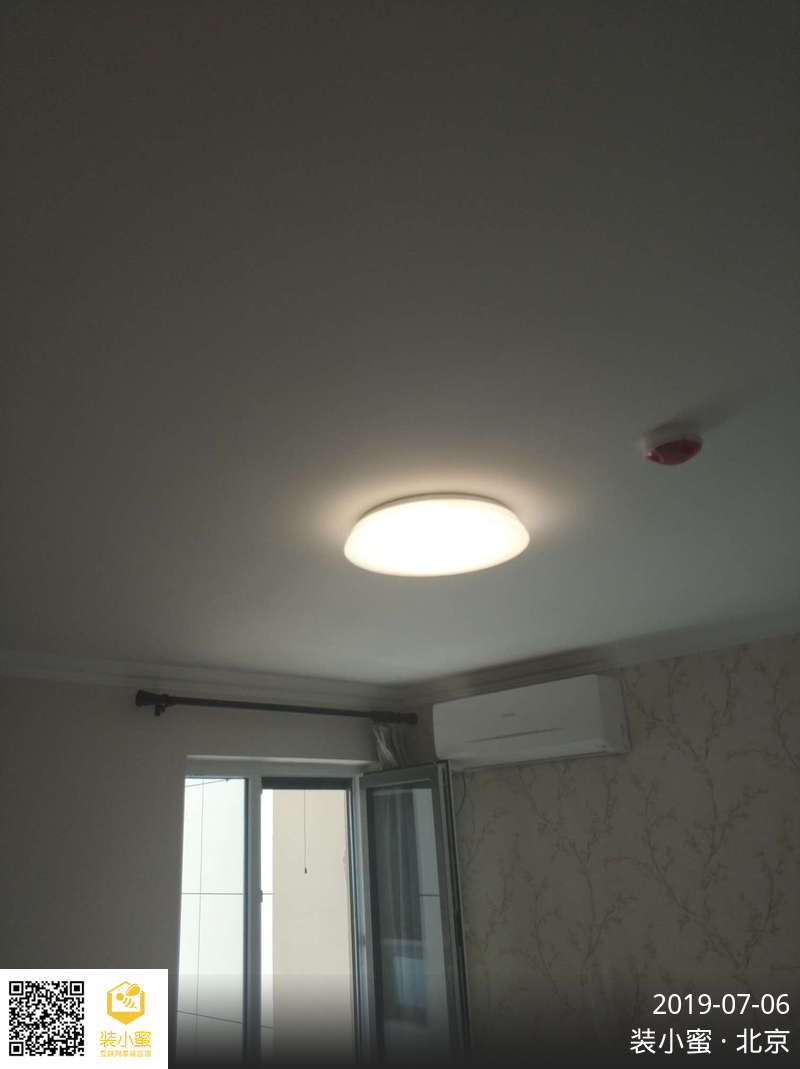

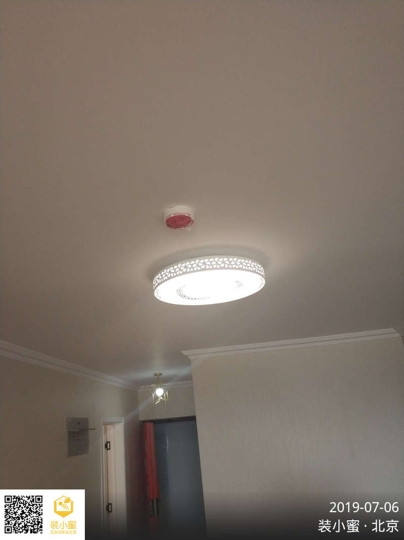

灯具安装符合设计要求

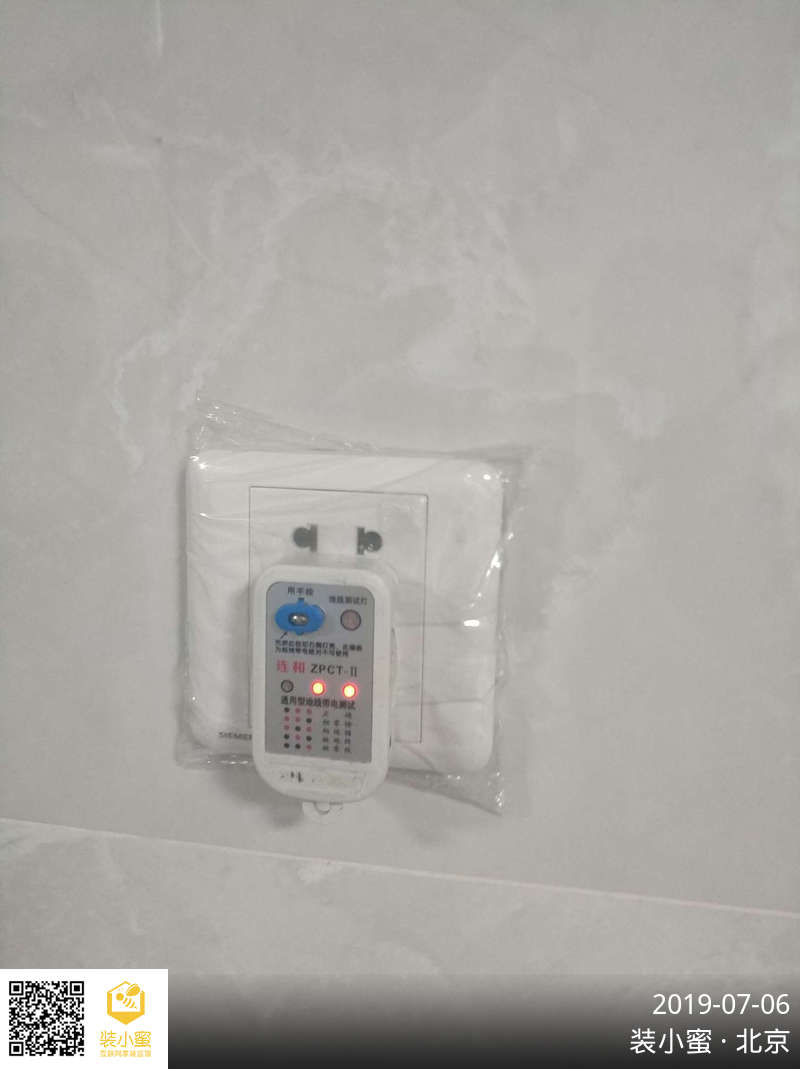

插座面板经通电检测,工作正常

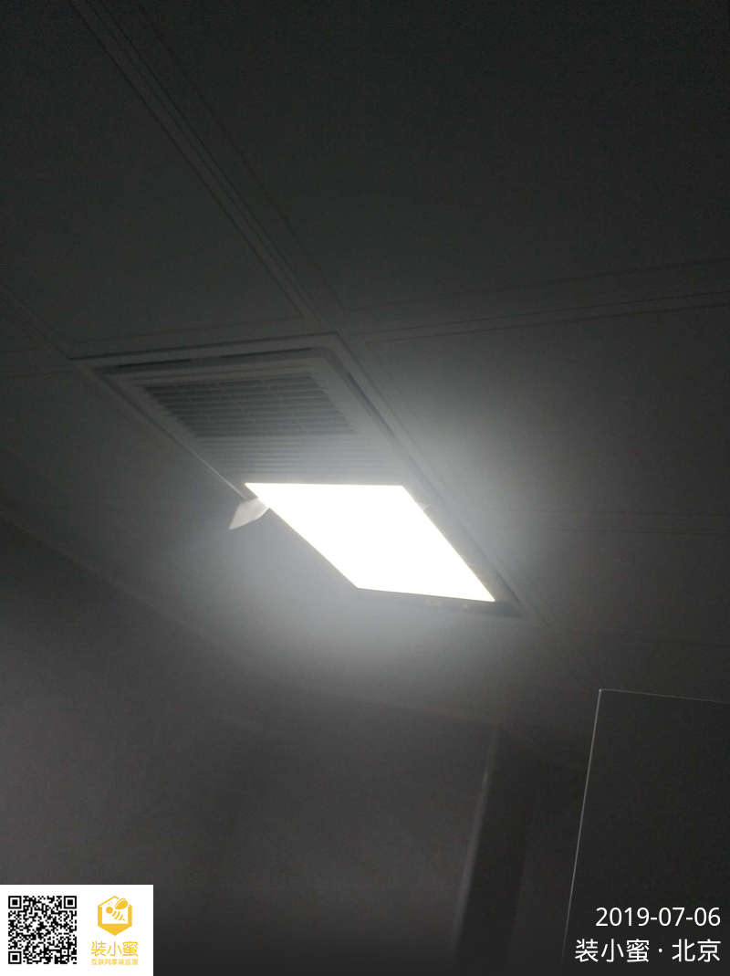

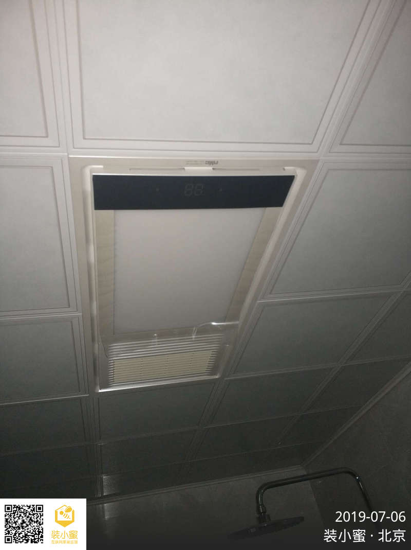

浴霸或暖风设备工作正常

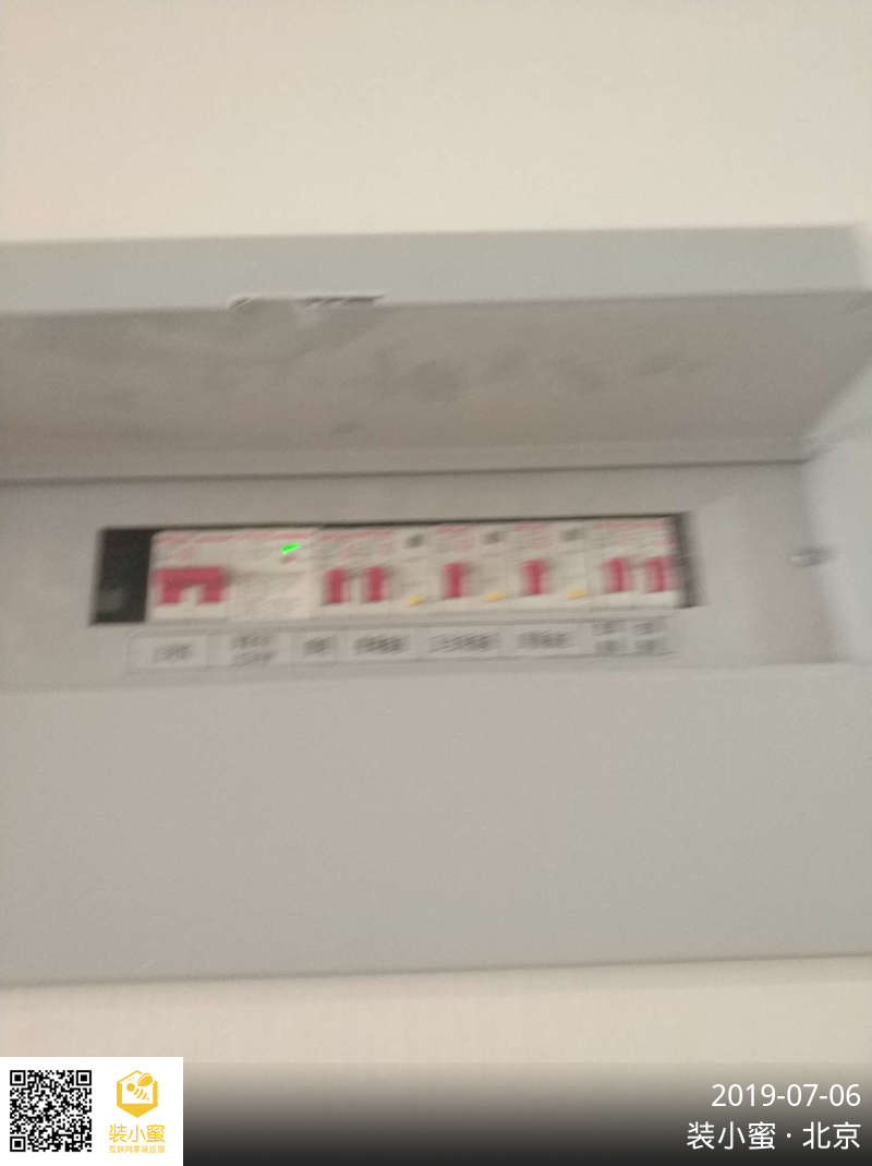

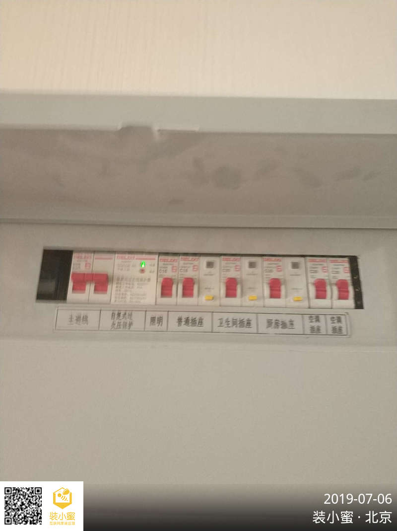

断路器的接线规范牢固
各断路器回路控制正确符合设计要求

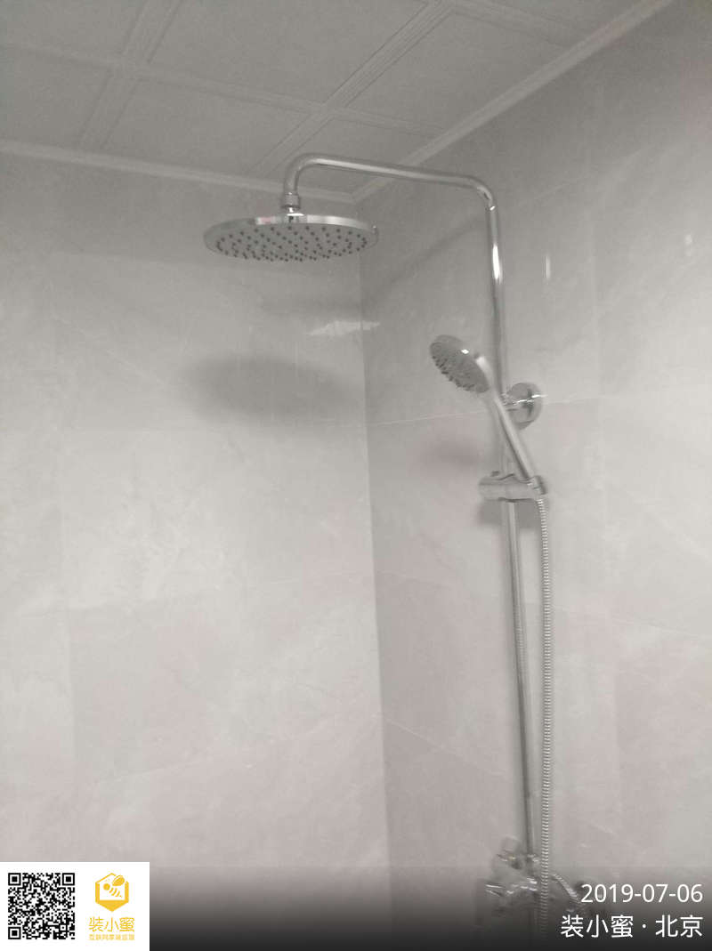

角阀开闭正常,无渗漏
软管安装牢固,无渗漏
龙头安装牢固,无渗漏
龙头出水控制正常

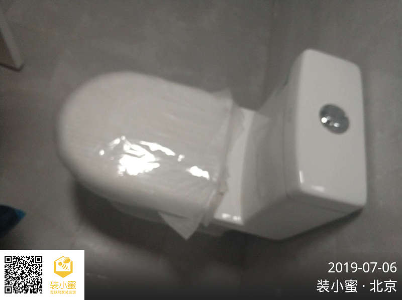

各卫浴表面完整
各卫浴安装牢固
各卫浴设备排水畅通,无渗漏现象
台盆排水管具有存水弯功能

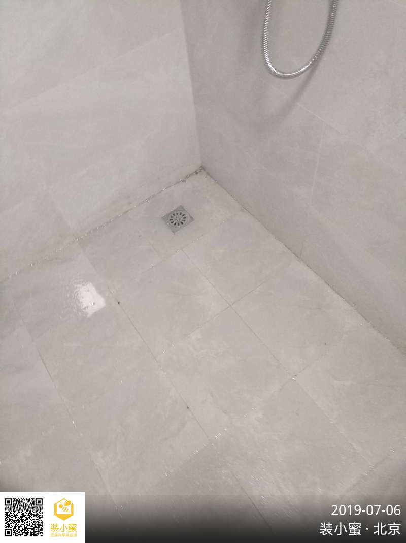

各地漏排水畅通,无返水现象

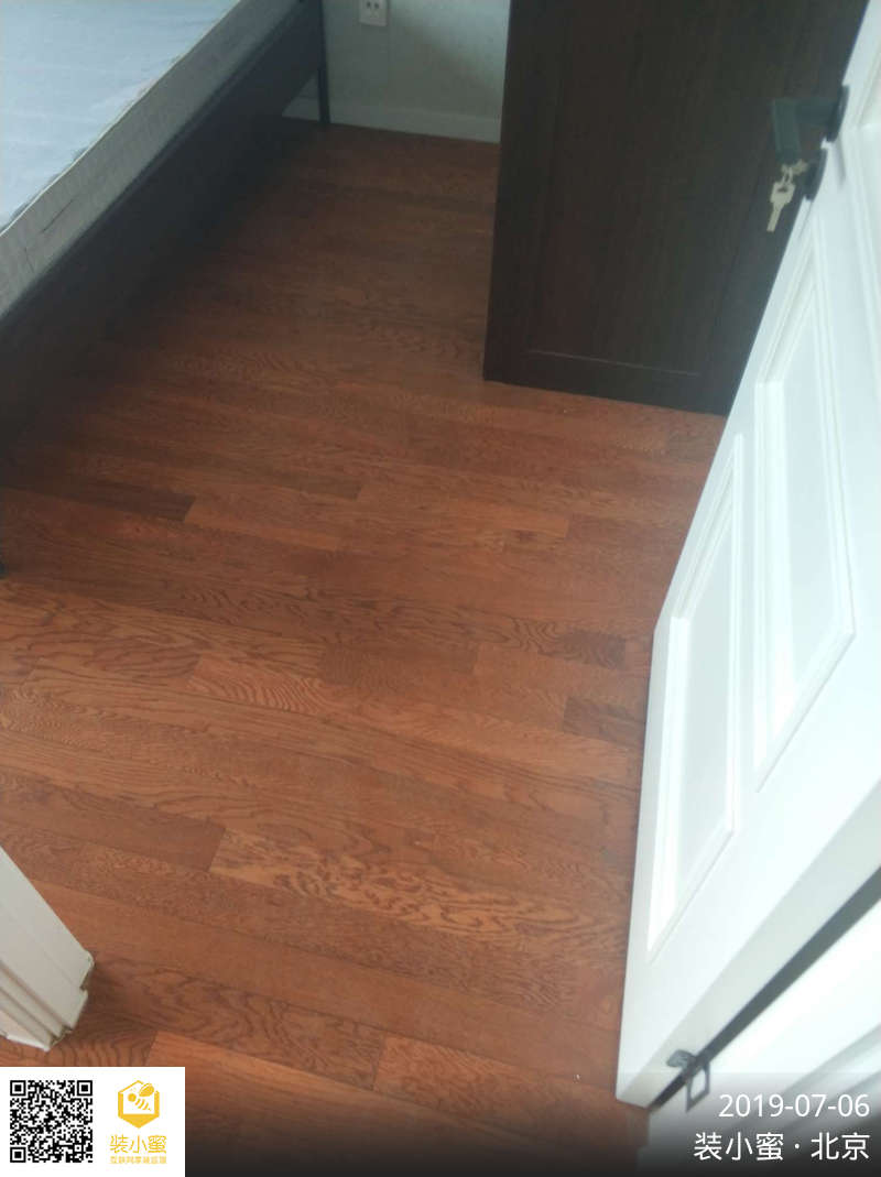

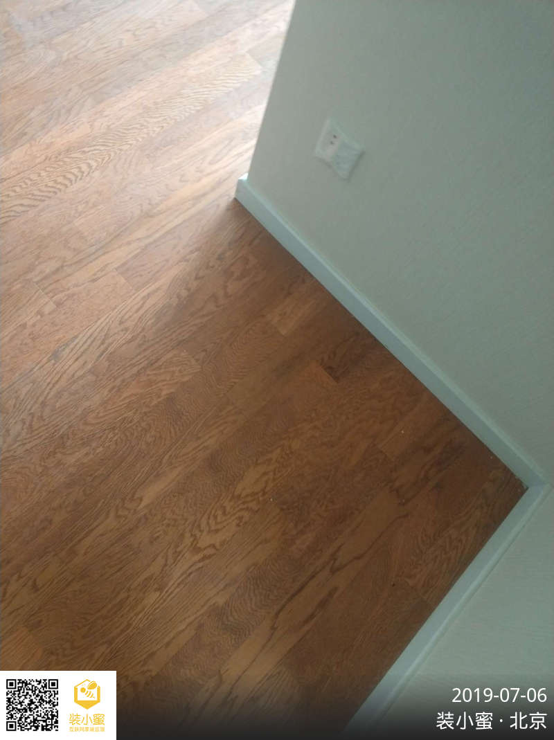

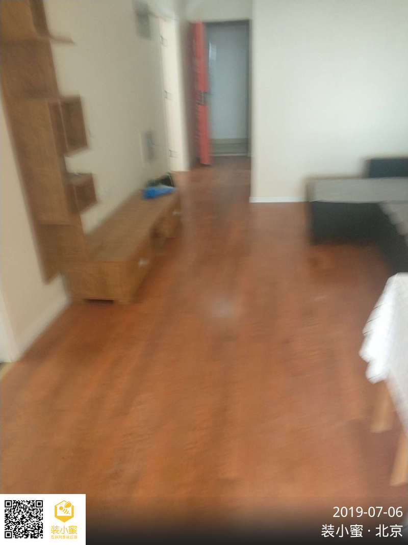

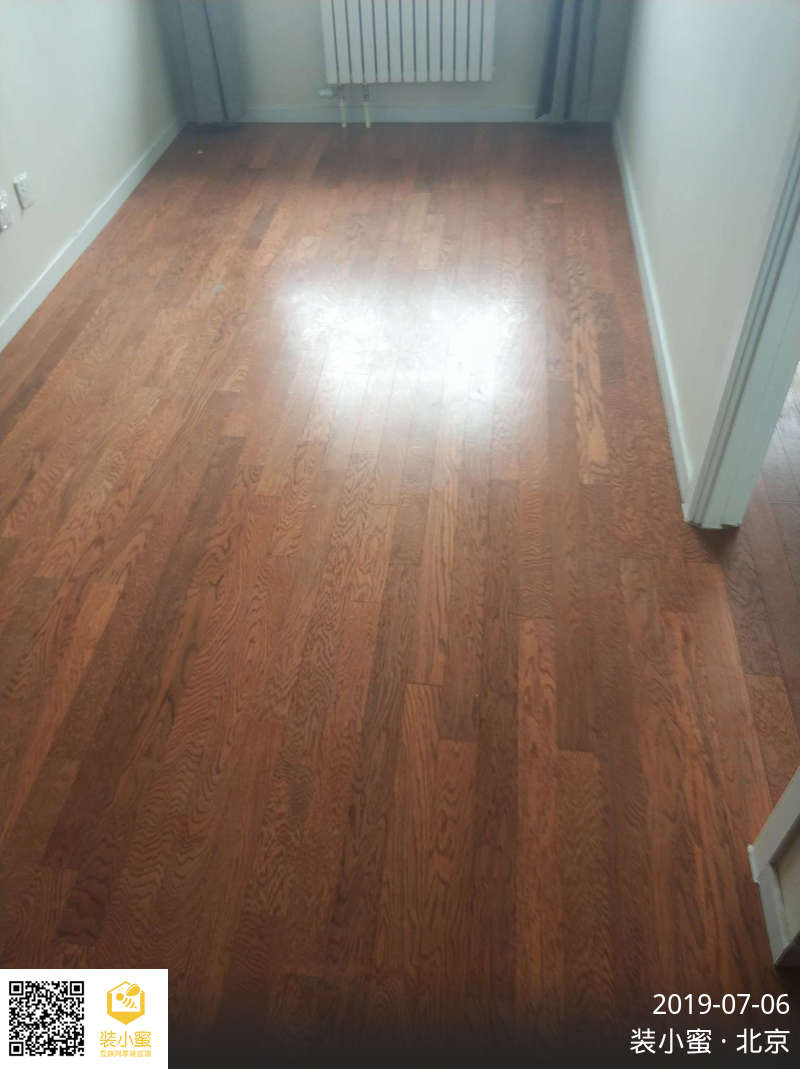

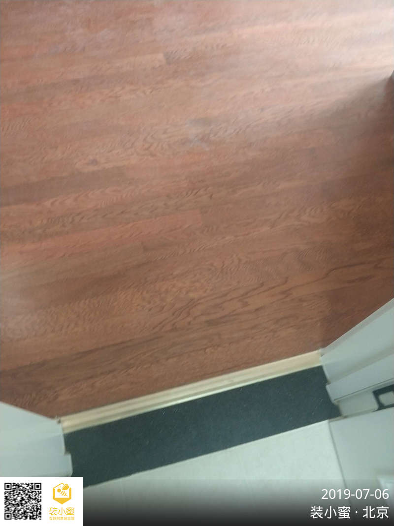

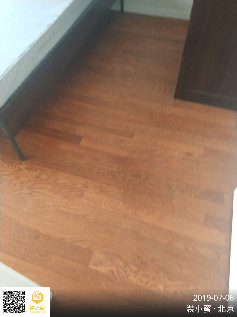

地板表面完整,材质色泽一致
地板表面平整,无明显变形
安装牢固,走动无明显异响
留缝与拼接缝隙符合要求
收口条安装牢固,符合要求
表面完整,色泽一致
踢脚线安装牢固
踢脚线安装质量符合要求
