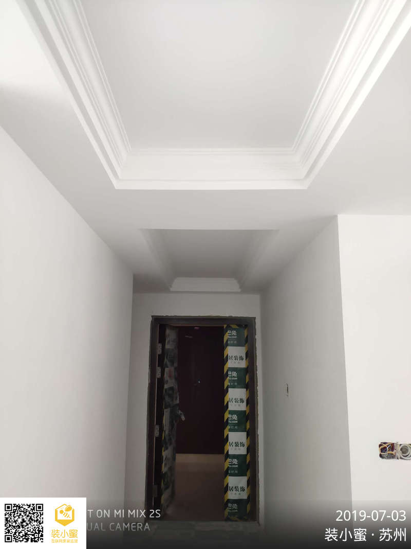

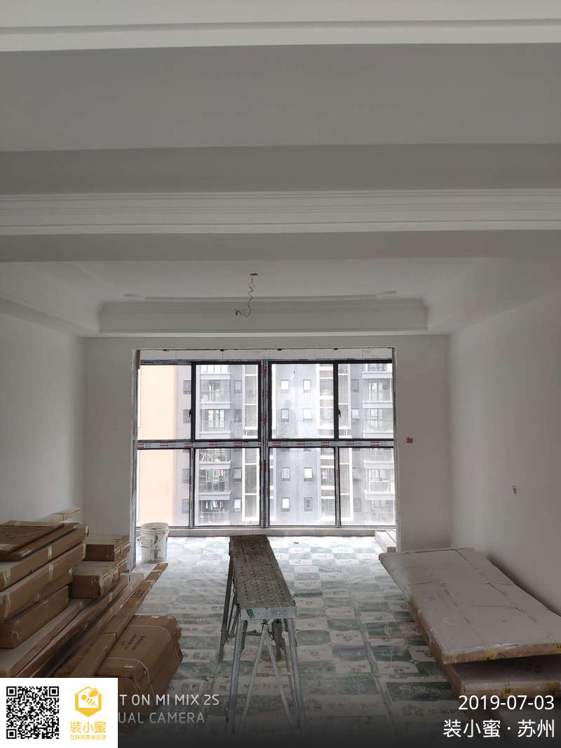

现场施工情况:顶部乳胶漆已涂刷。
1.窗台大理石还未安装需尽快安装。
2.墙面沙皮已打磨,后续工艺需尽快施工。(腻子打磨好时间过长会影响腻子层的强度)
1.开关灯具五金安装应牢固无松动。
2.石膏板吊顶筒灯开孔需注意不能打断吊顶龙骨。
3.厨卫墙面瓷砖铺贴,墙面需固化处理。
4.卫生间墙面防水需重新涂刷。
下次工作为【中期施工阶段验收】,在下次上门期间,如有问题请及时联系我。
——来自装小蜜监理 季利生

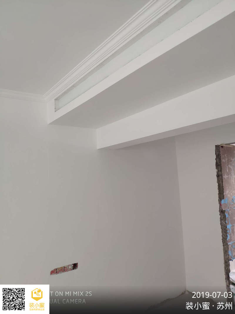

腻子打磨后整体平滑度符合要求
阴阳角打磨平直度符合要求
腻子表面牢固,无明显的疏松
