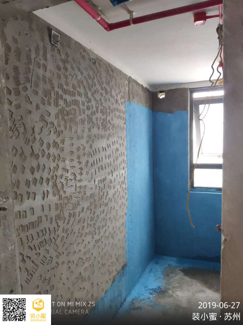

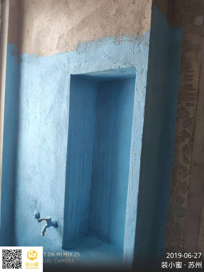

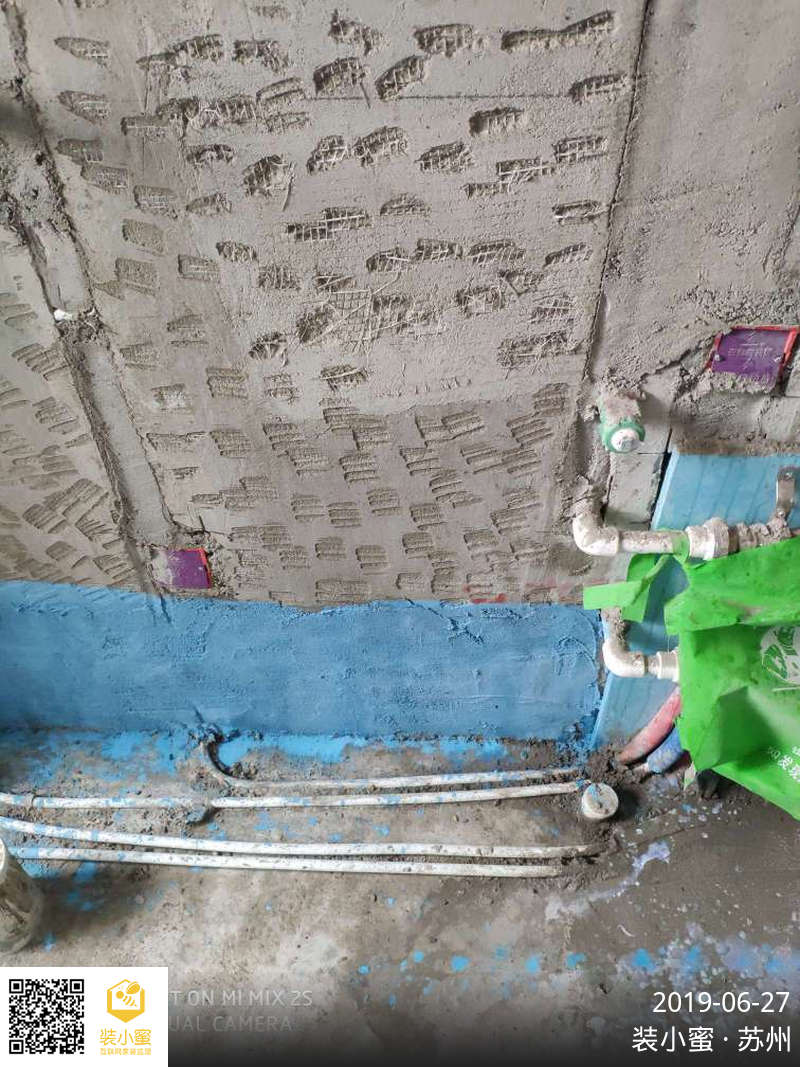

现场施工情况:泥工铺贴瓷砖。
1.主卫墙面防水还未涂刷,铺贴墙砖前需涂刷好。
2.阳台墙面还未界面处理,铺贴墙砖前需处理好。
1.墙面瓷砖铺贴需注意整体平整度,阴阳角方正。
2.地面涂刷防水前应安装好门槛石,侧面涂刷防水。
3.闭水试验需不低于72小时。
4.闭水试验前应安装好淋浴挡水条,挡水条填充密实。

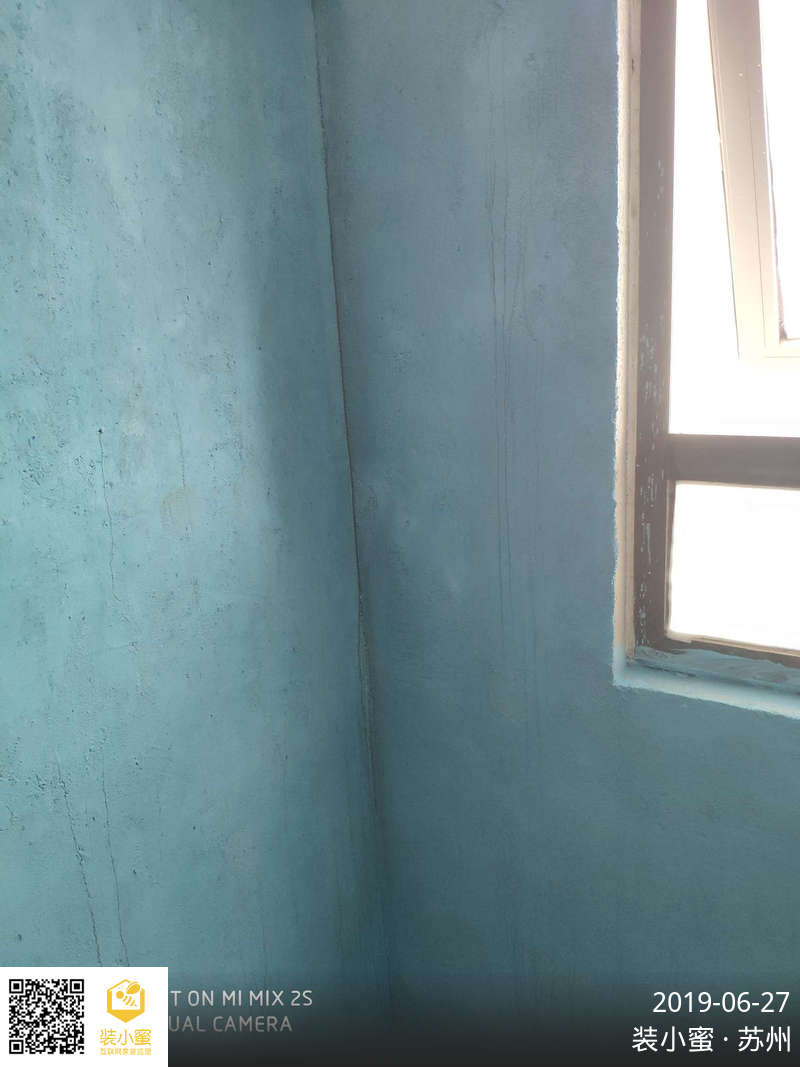

符合标准:10项

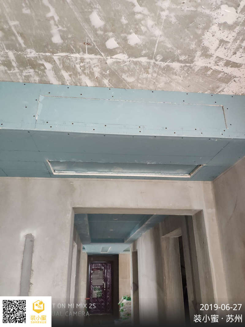

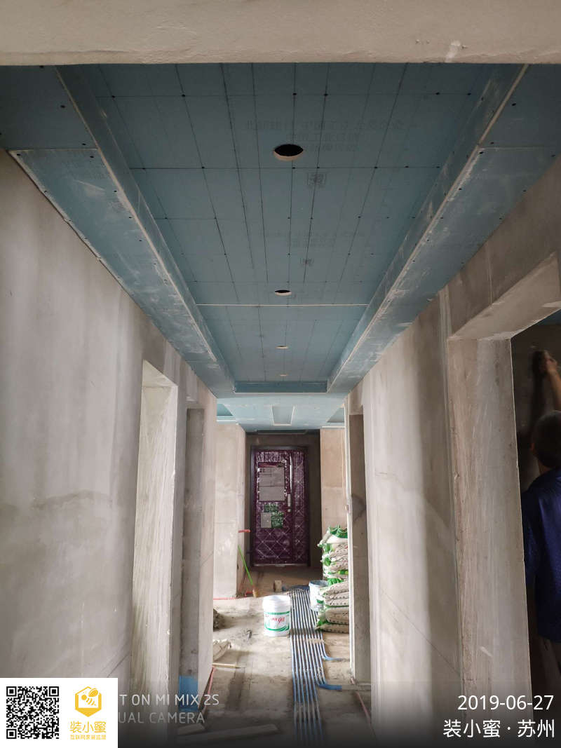

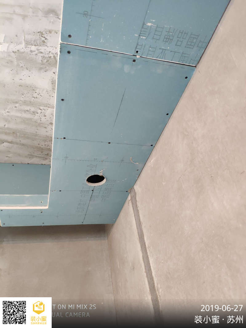

中央空调风口处使用石膏整板安装

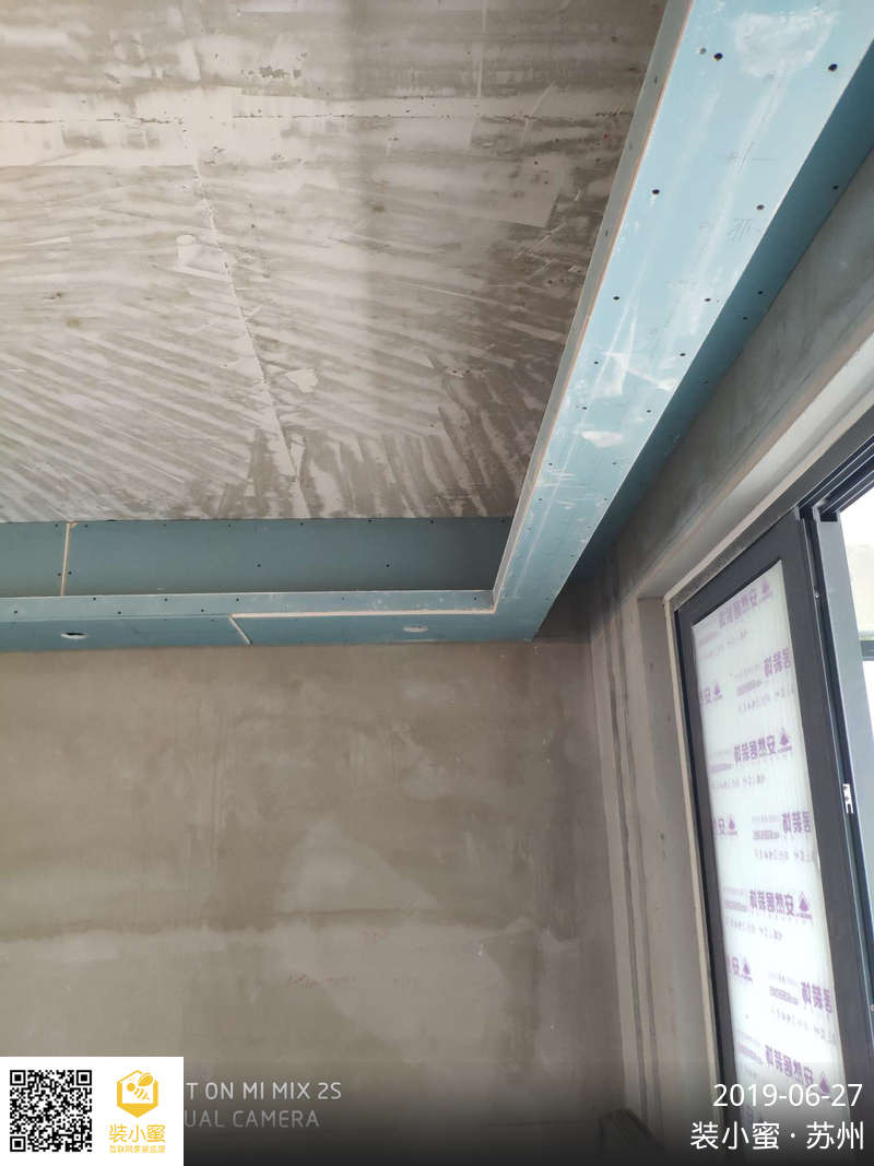

墙面基层表面基本平整

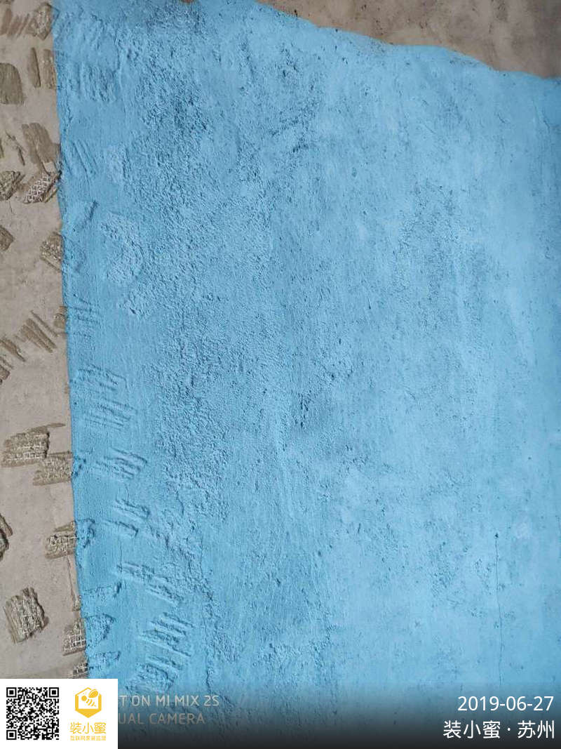

墙面干区防水层施工区域符合要求
