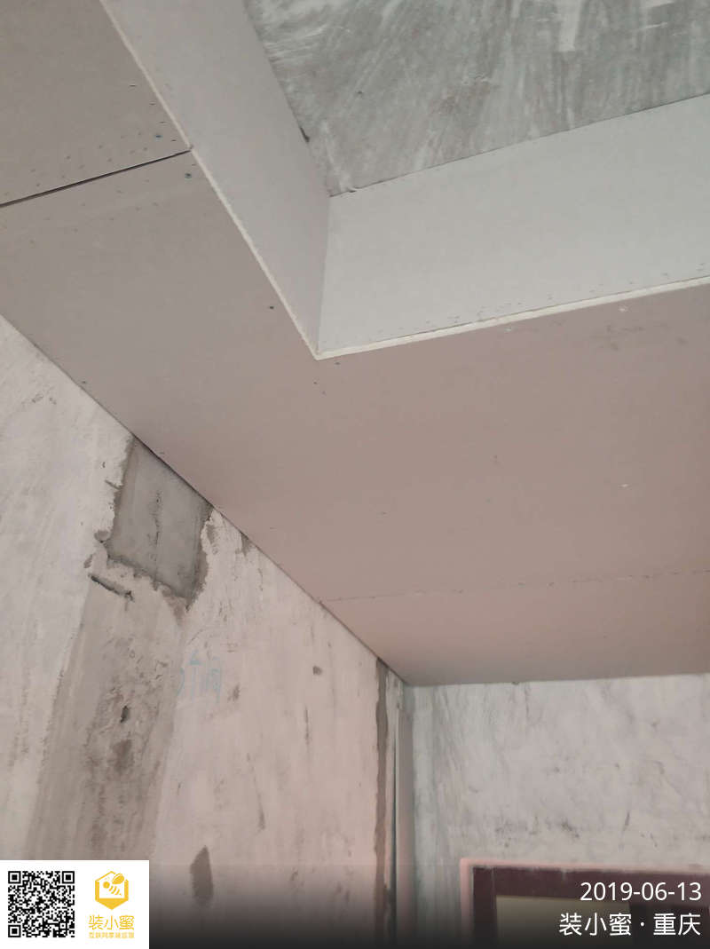

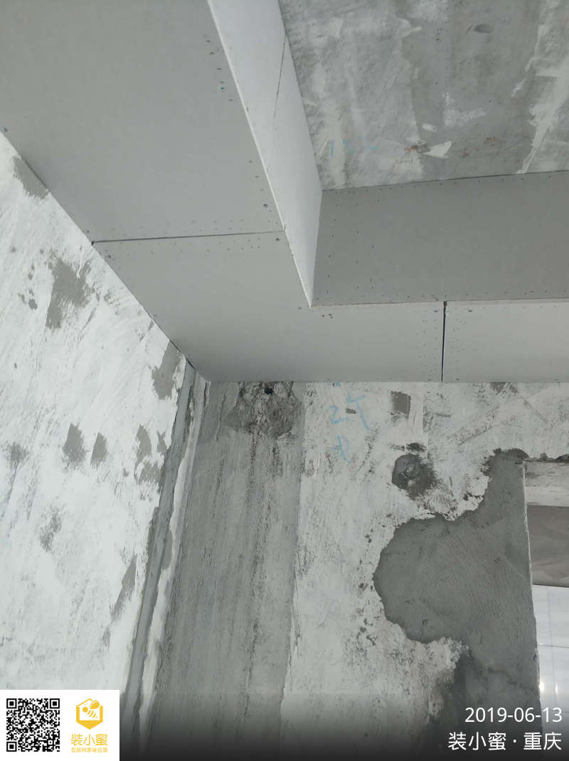

1.原有隐患已部分整改

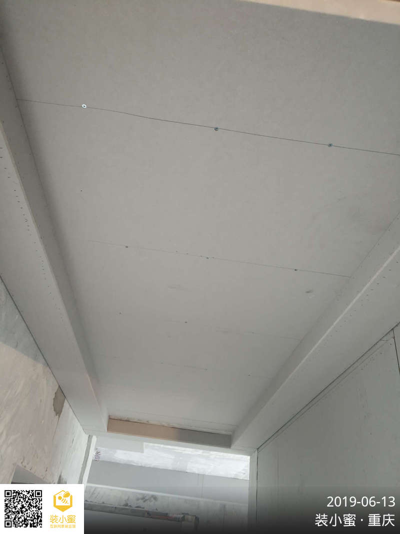

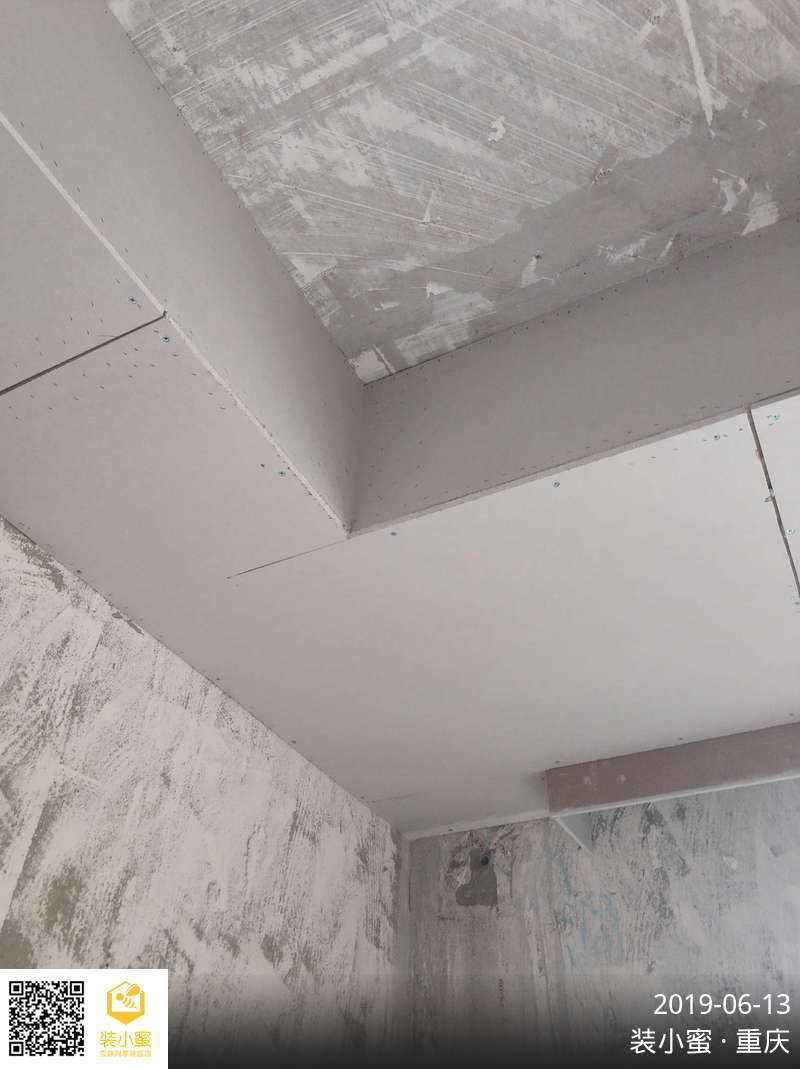

2.石膏板边吊缺少副龙骨
3.部分石膏板吊顶留缝过小

吊顶龙骨尽量采用全轻钢龙骨吊顶;
边龙骨须木螺丝或膨胀螺丝固定;
副龙骨间距400mm,主龙骨间距<1000mm,吊杆间距<1200mm;
转角处石膏板须做“7”字形或“T”字形整板,板间预留3-5mm伸缩缝;
木龙骨须刷防火涂料

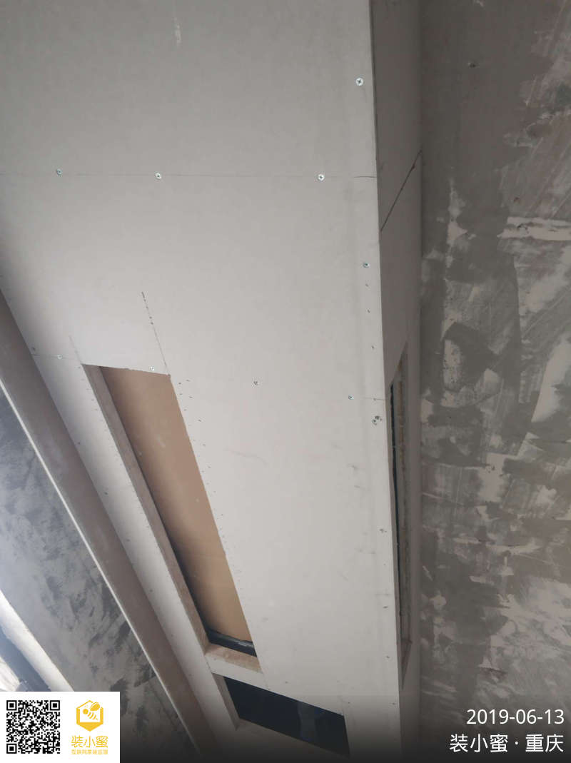

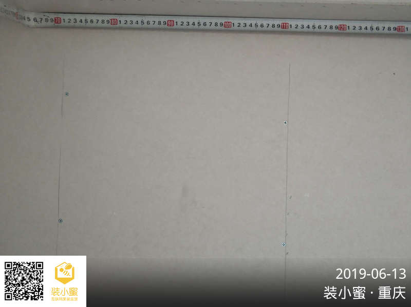

次龙骨安装固定施工符合要求

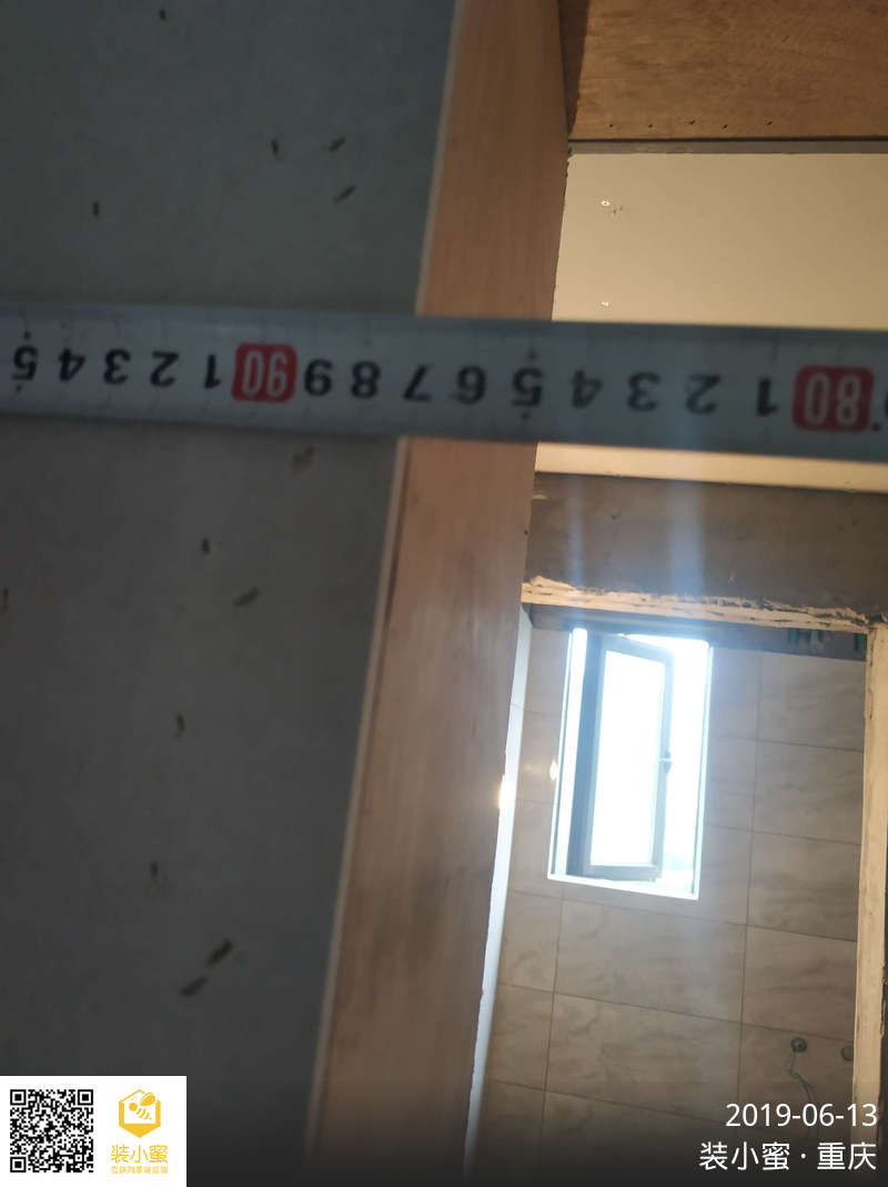

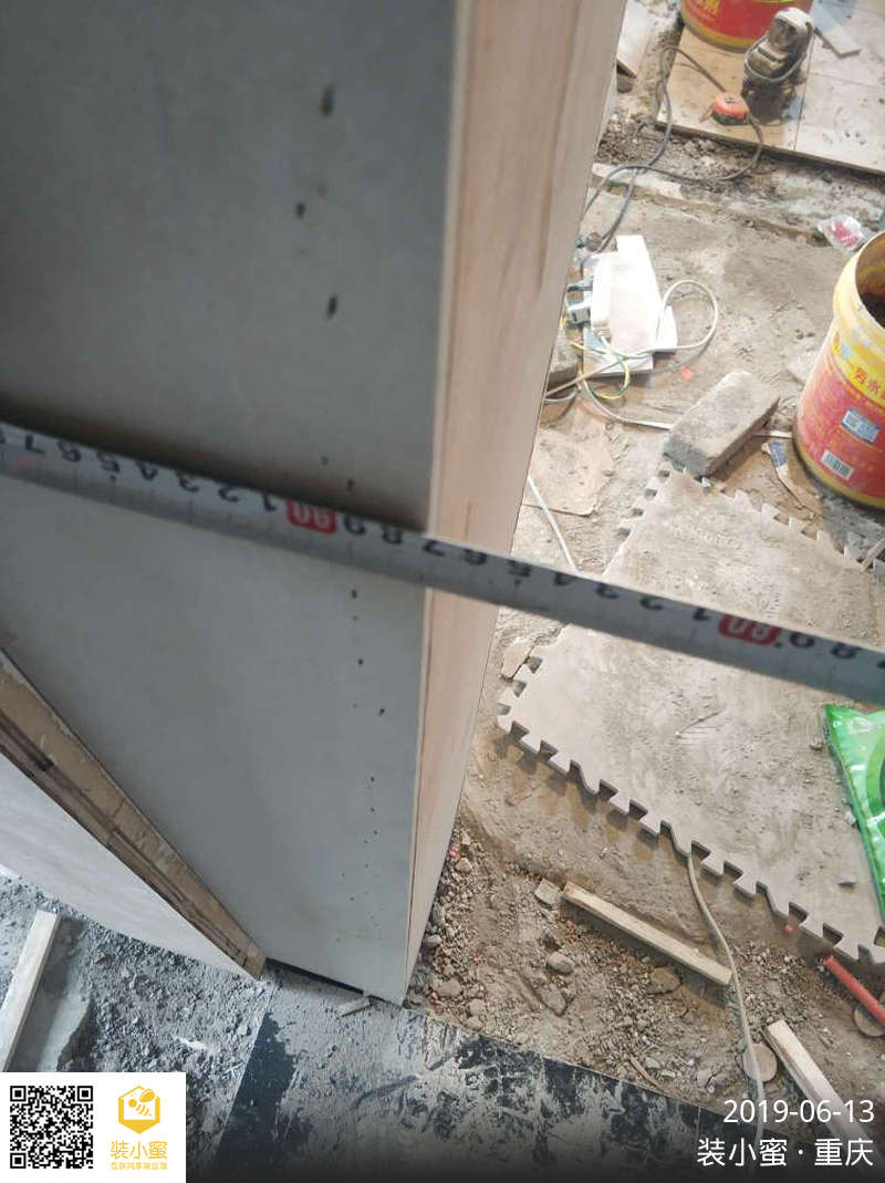

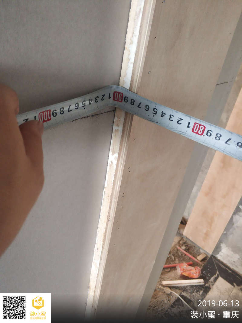

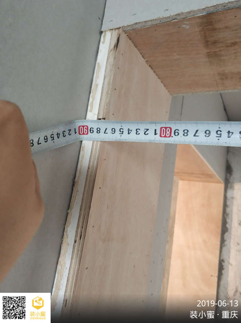

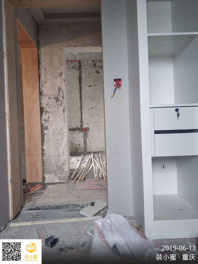

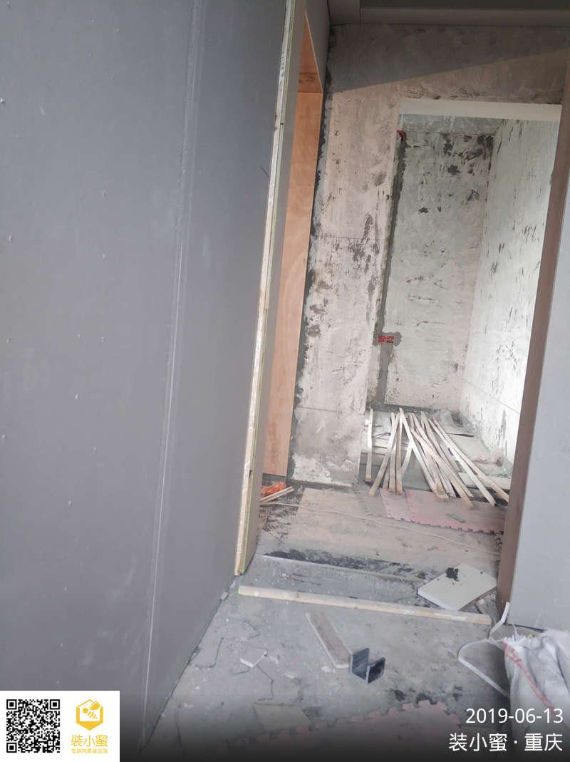

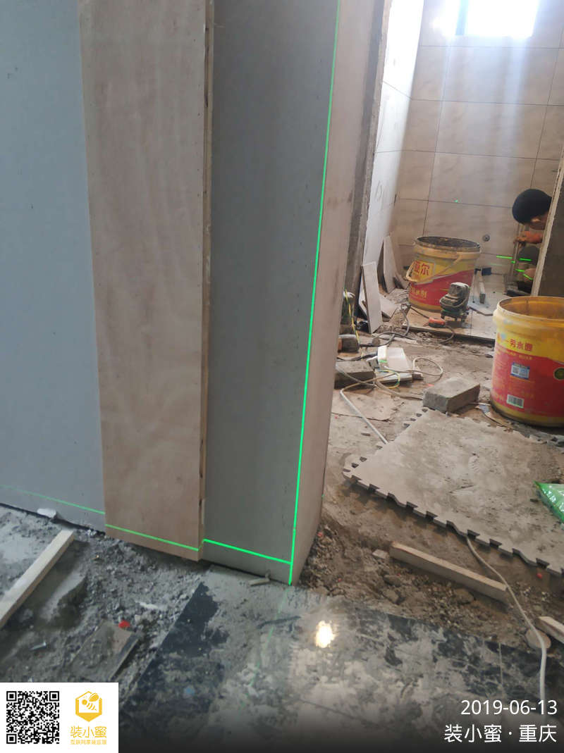

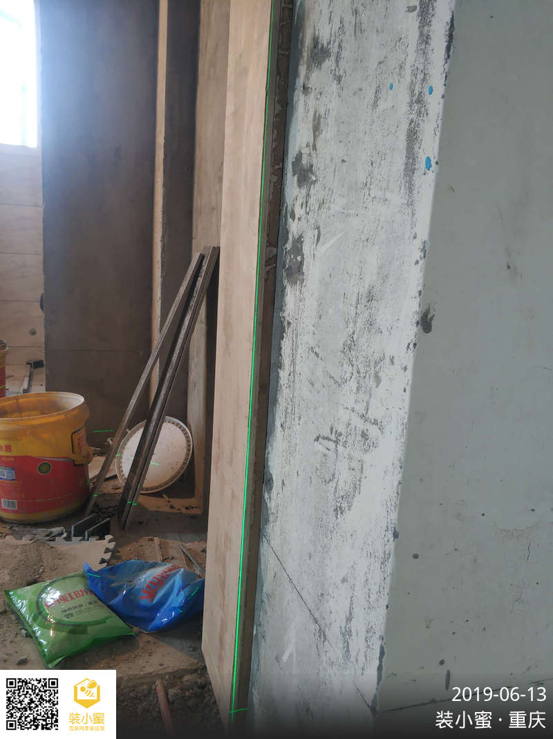

门洞两侧墙面垂直偏差符合要求
基层门洞修正尺寸符合要求
木基层板固定牢固

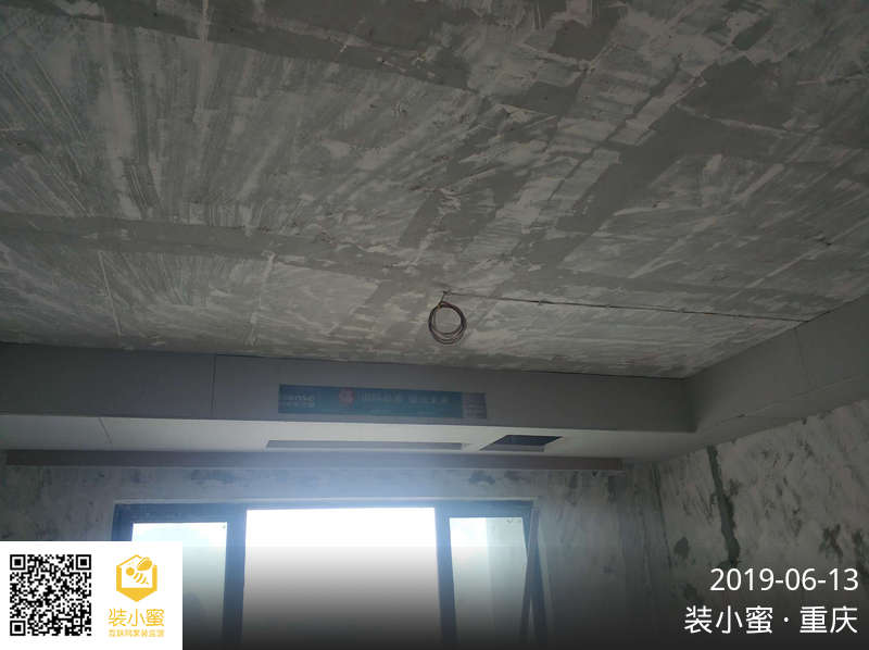

中央空调风口处使用石膏整板安装

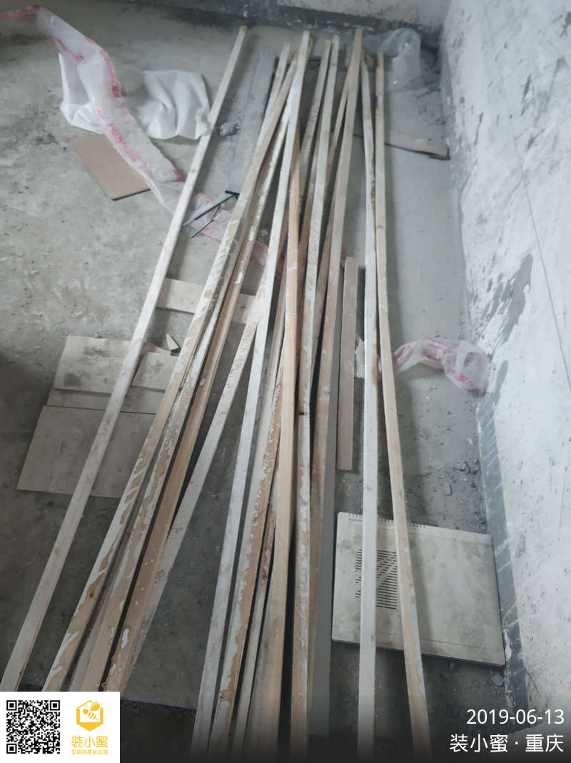

木龙骨(木基层)防火涂料已涂刷
