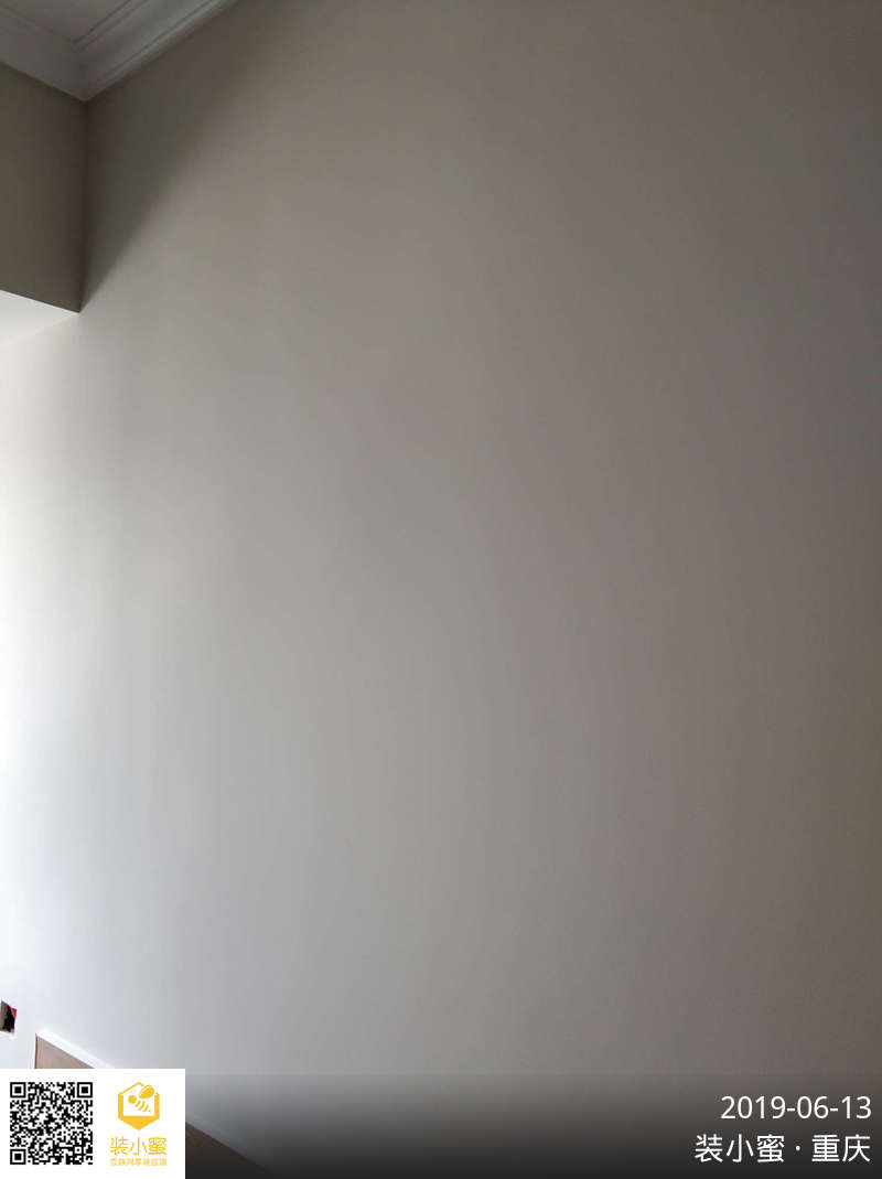

墙顶面乳胶漆已涂刷。
前次检查问题已处理。

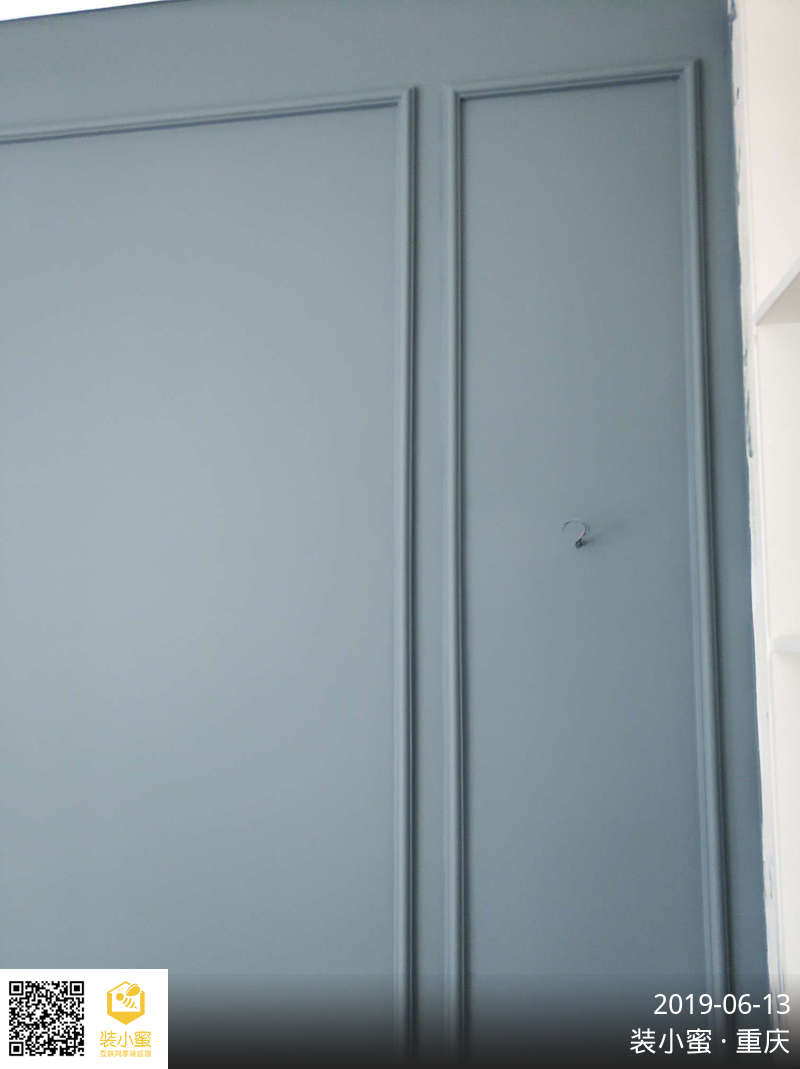

1,主卧室墙面乳胶漆分色线明显不平直,需要重新调整。

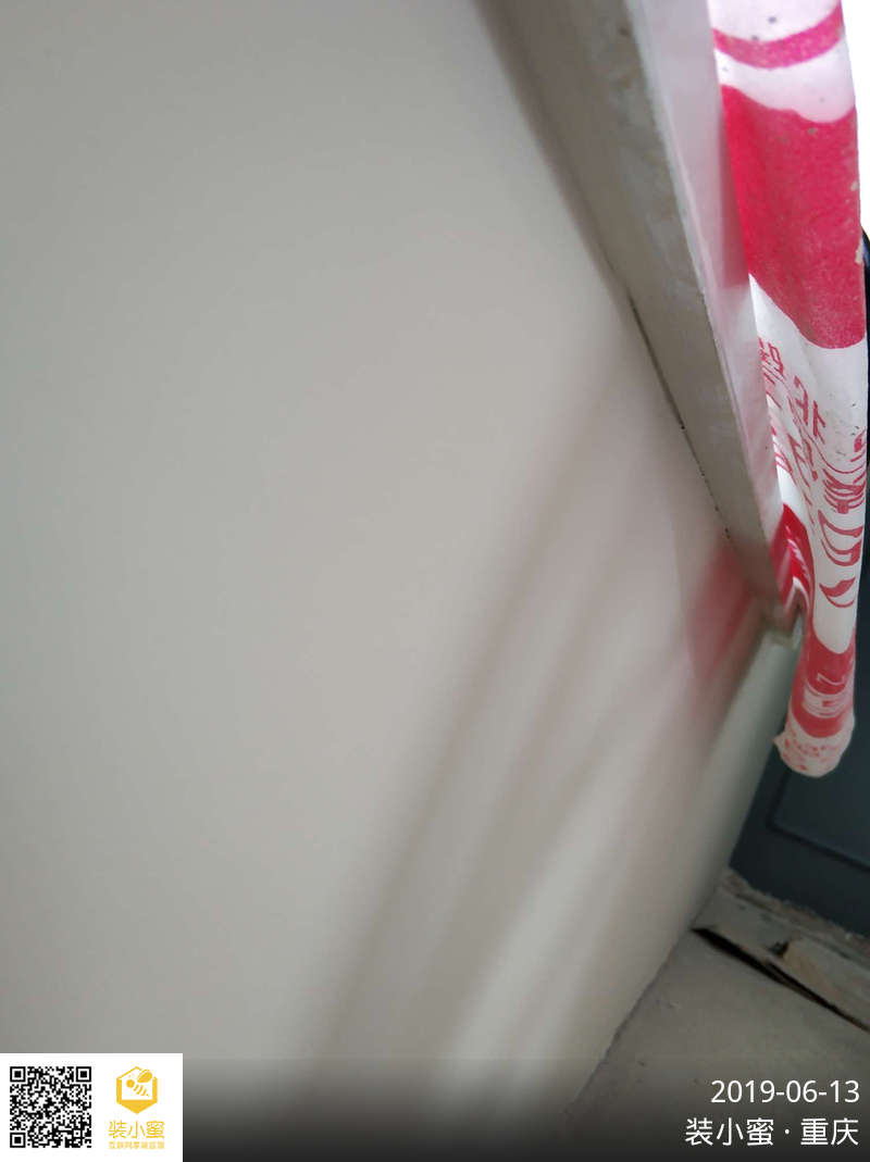

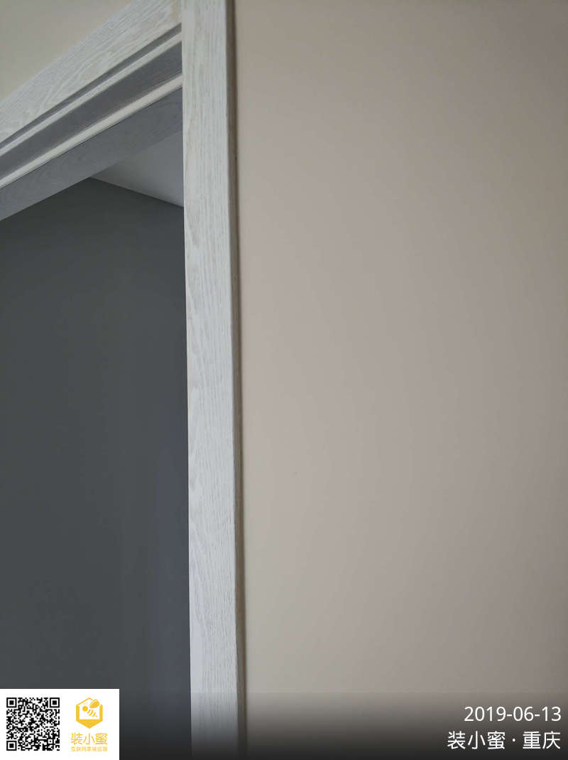

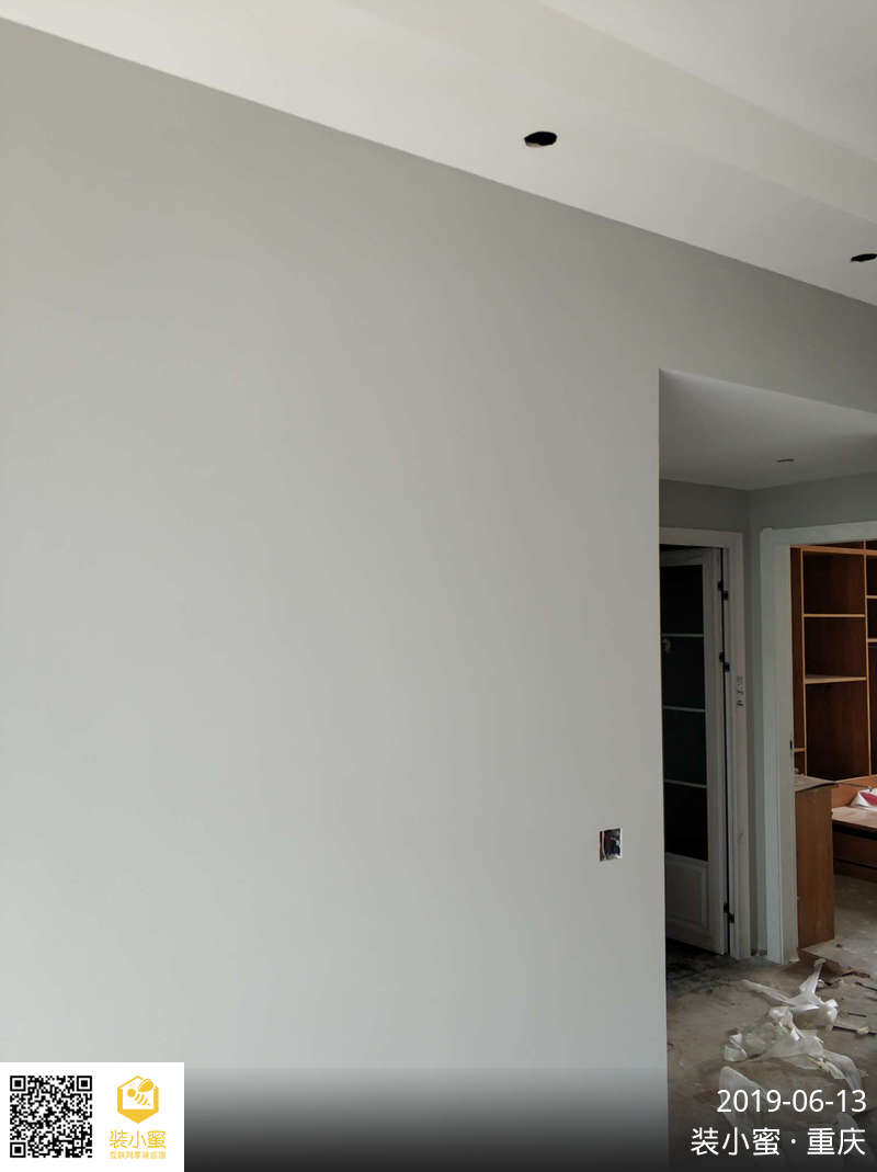

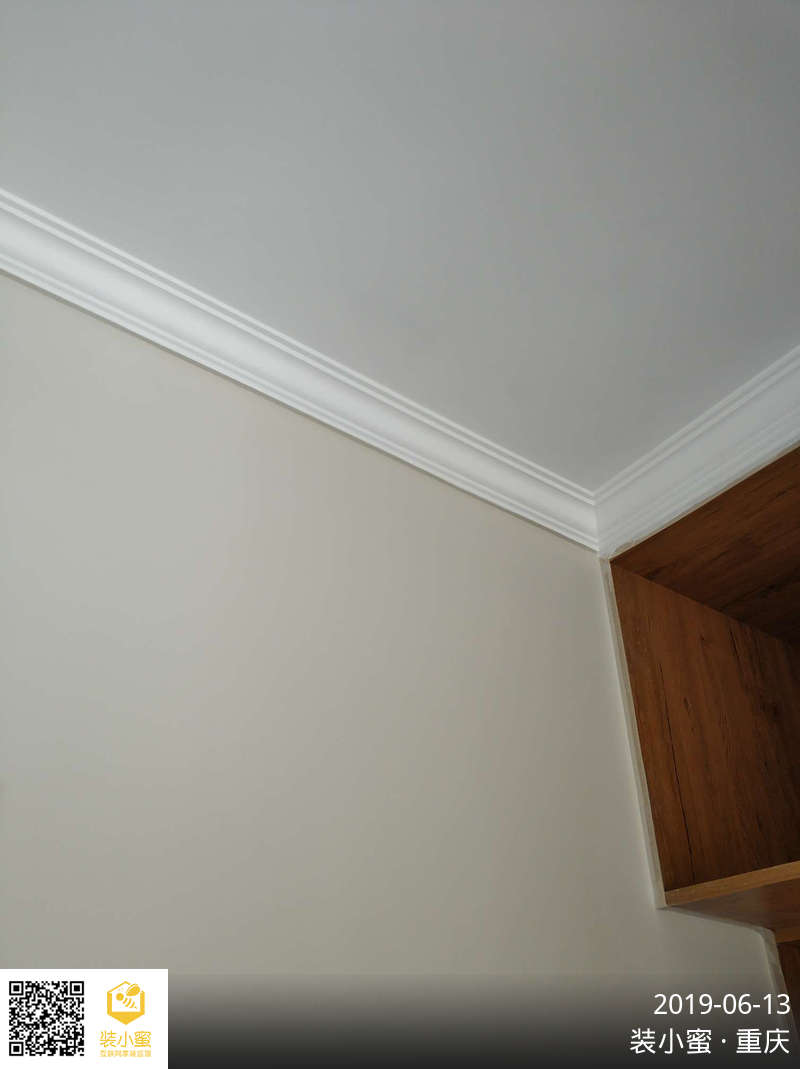

乳胶漆面层,表面色泽一致

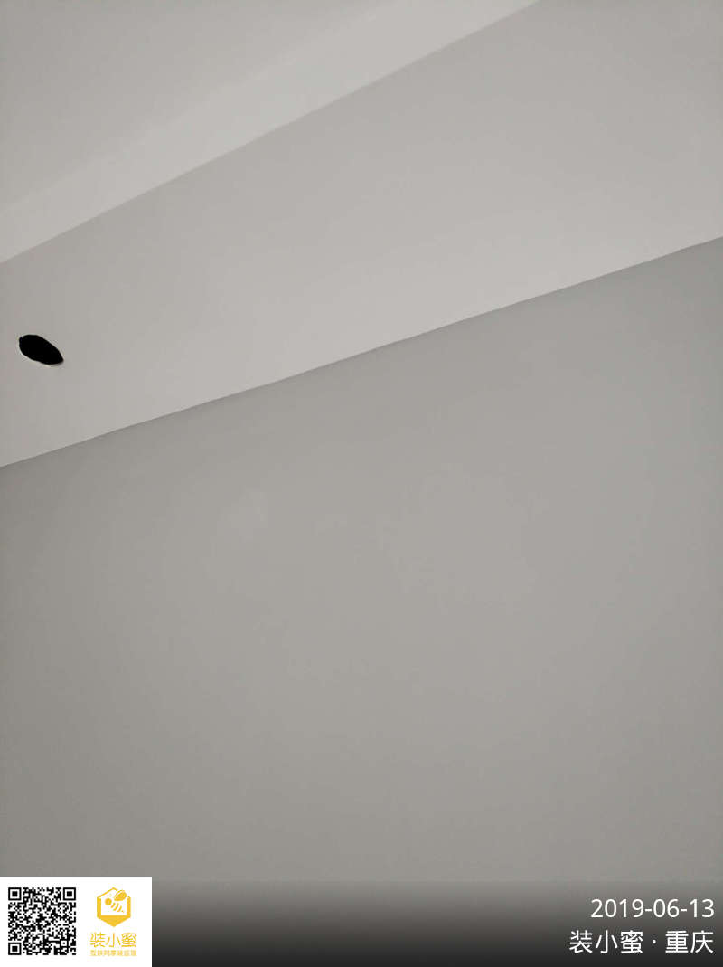

乳胶漆底漆涂刷,表面牢固
乳胶漆底漆,表面无明显砂眼与砂印
乳胶漆面层,涂刷质量符合要求
乳胶漆面层,手感牢固光滑
