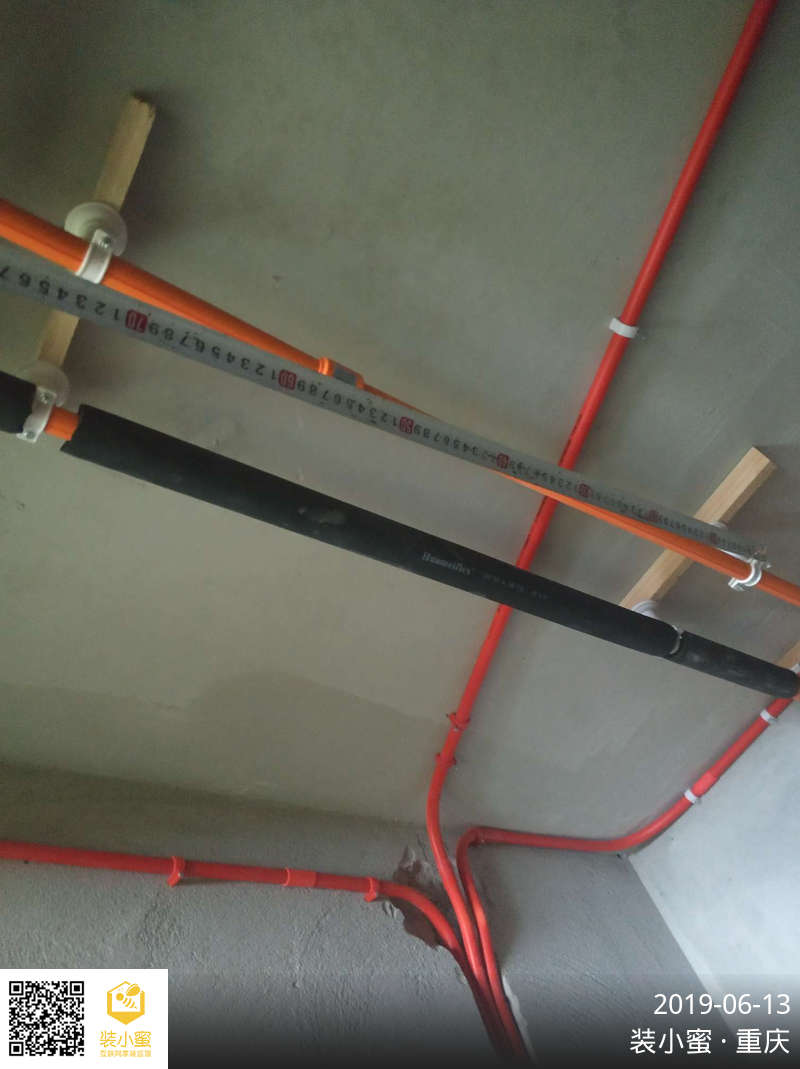

新建墙体顶面做斜砖处理,灰缝饱满,批荡平整无开裂;
新旧墙连接处须做植筋挂网处理,或做“马口”挂网处理;
轻质砖墙体底部须做地枕基;
防水涂层均匀,无露点;干湿区须做挡水条;
墙地砖空鼓率单砖面积<15%,2米靠尺平整度误差<3mm,垂直度误差<2mm;
重型砖上墙须刷背胶;

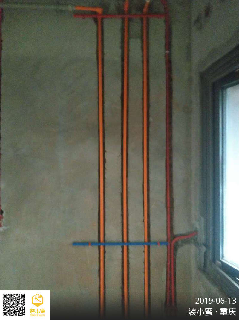

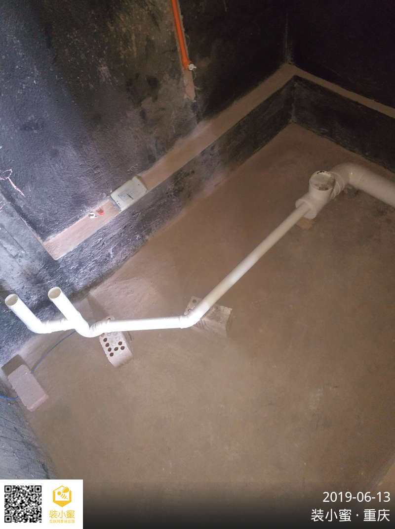

多管并管,已采用Y型三通连接

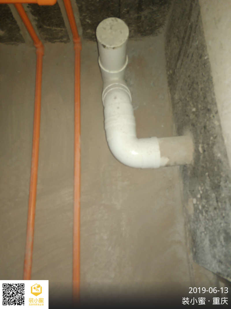

厨房排水管安装符合要求
