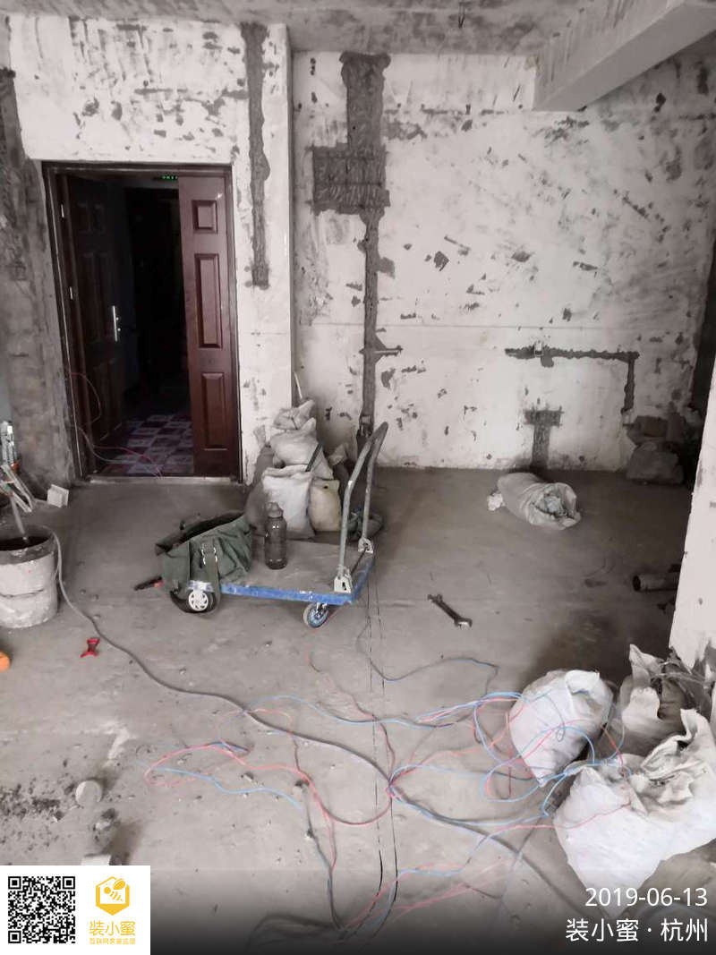

墙面打孔位置符合要求。
开槽深度宽度符合要求。
开槽过程中,如遇钢筋,不得切断敲弯。

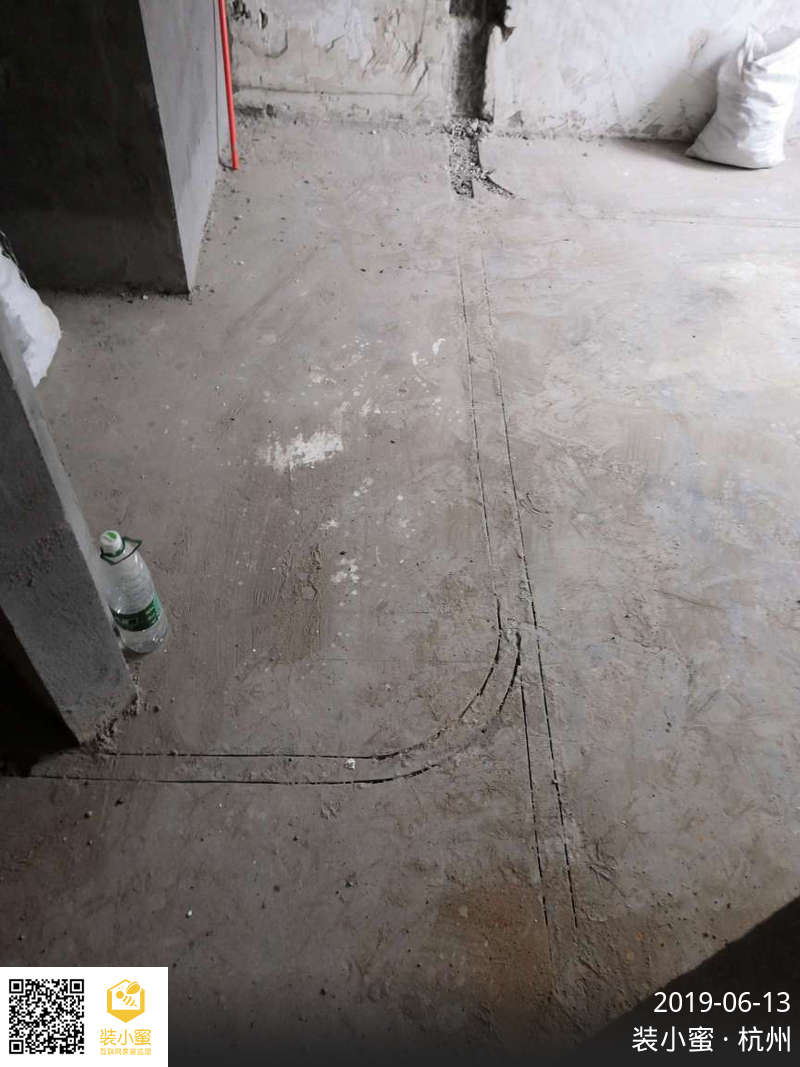

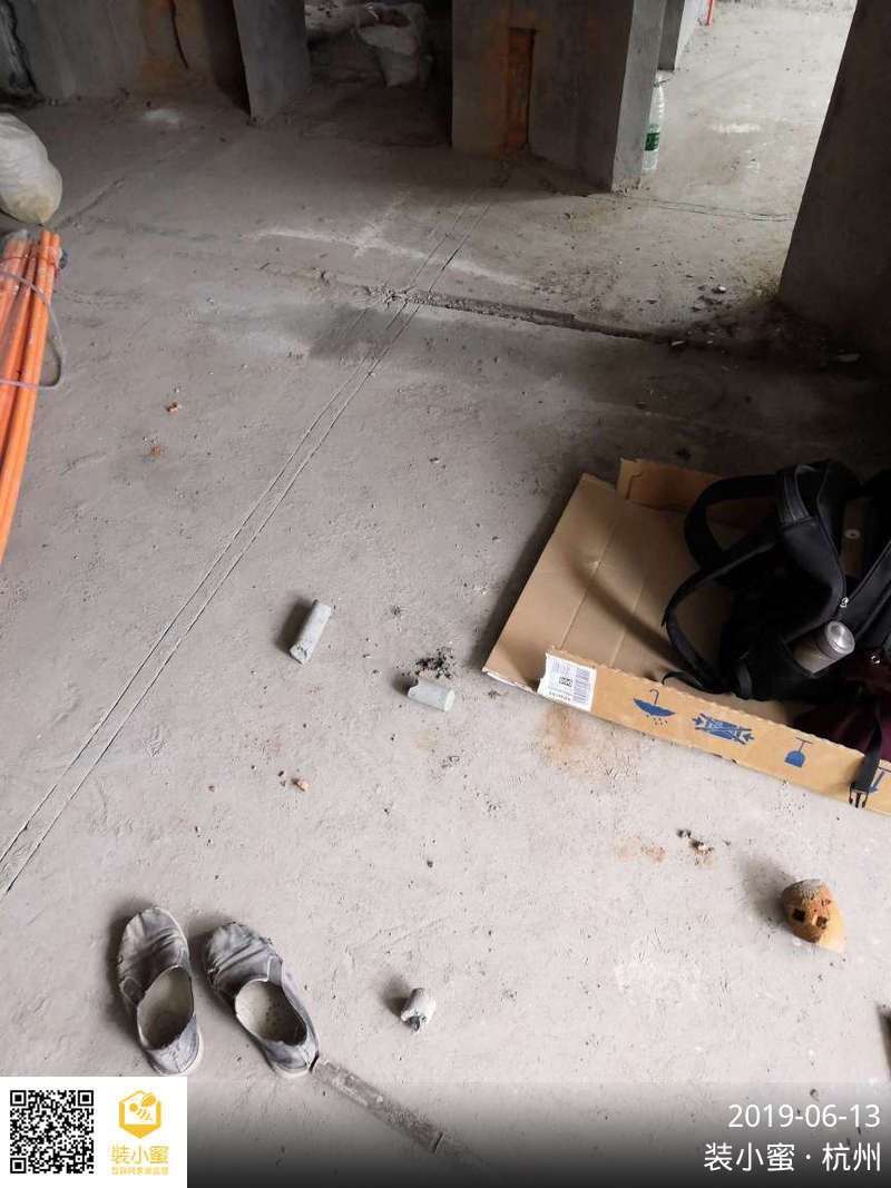

地面布管符合面层材质的相应要求
开槽平直,符合要求

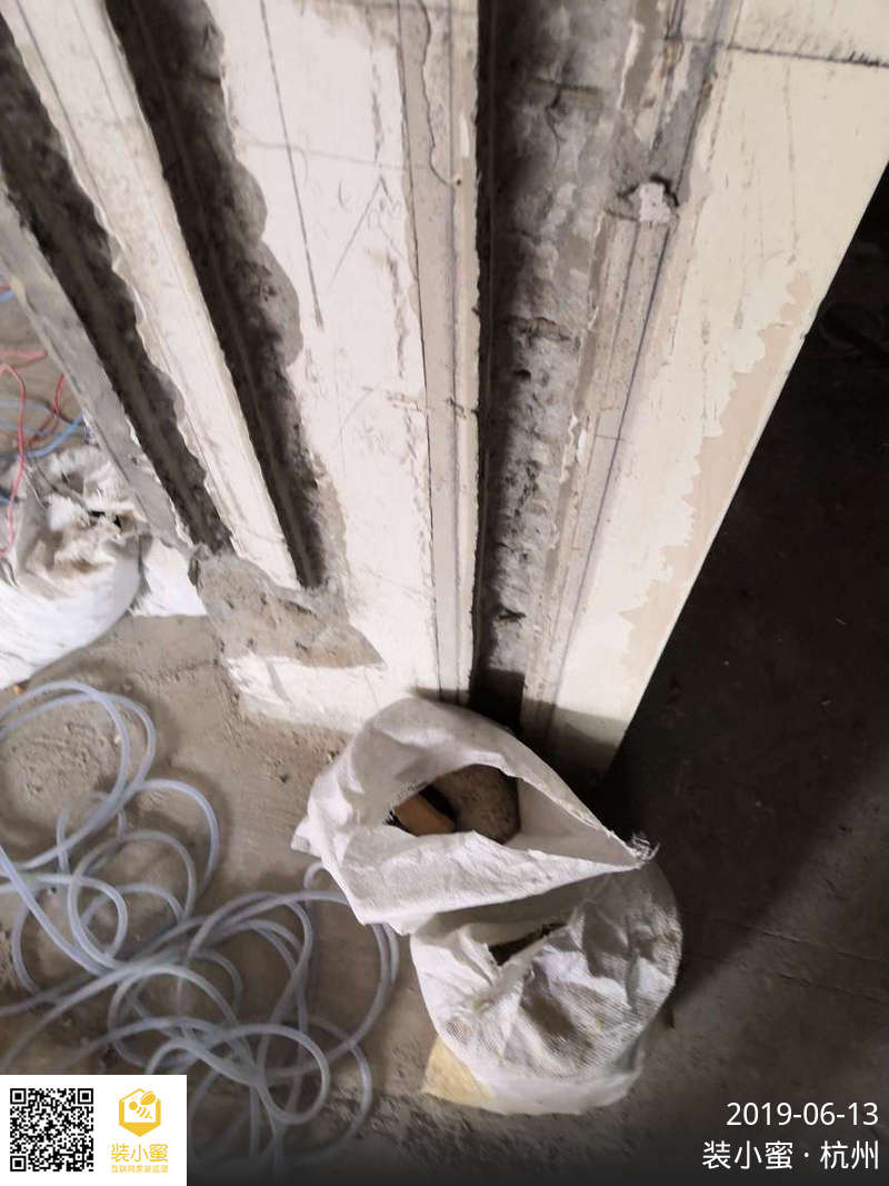

开槽宽度与深度符合要求

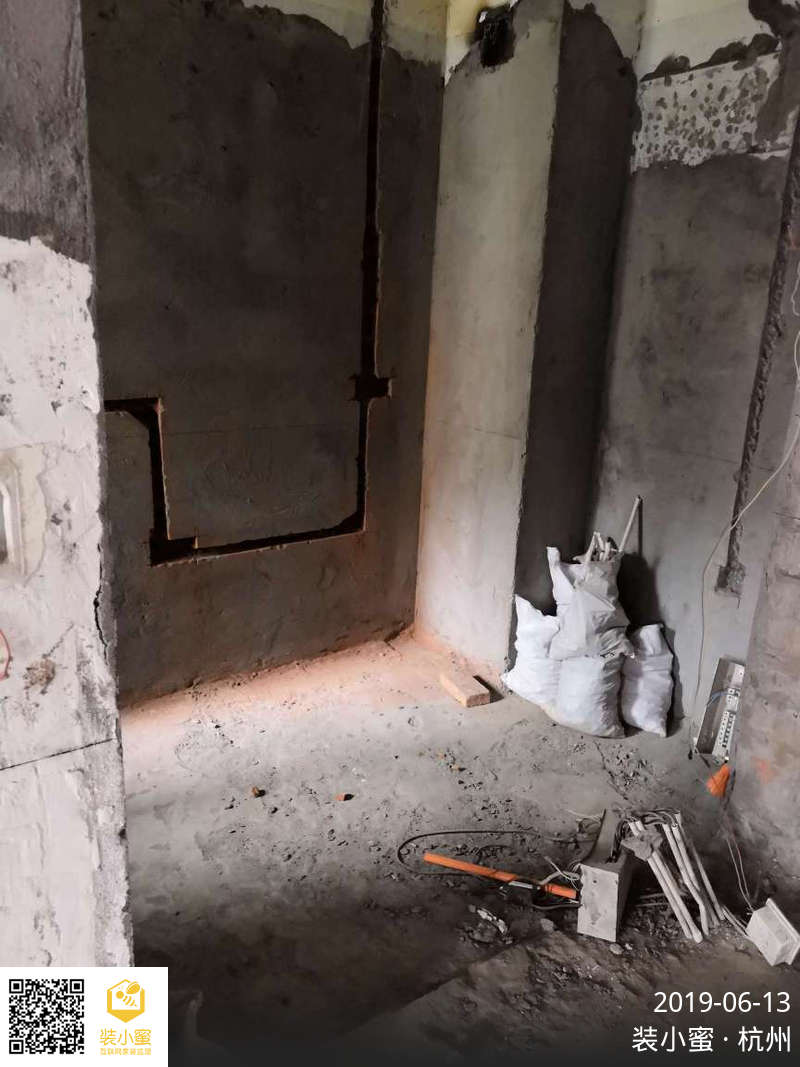

开设墙面横槽,符合技术交底要求
