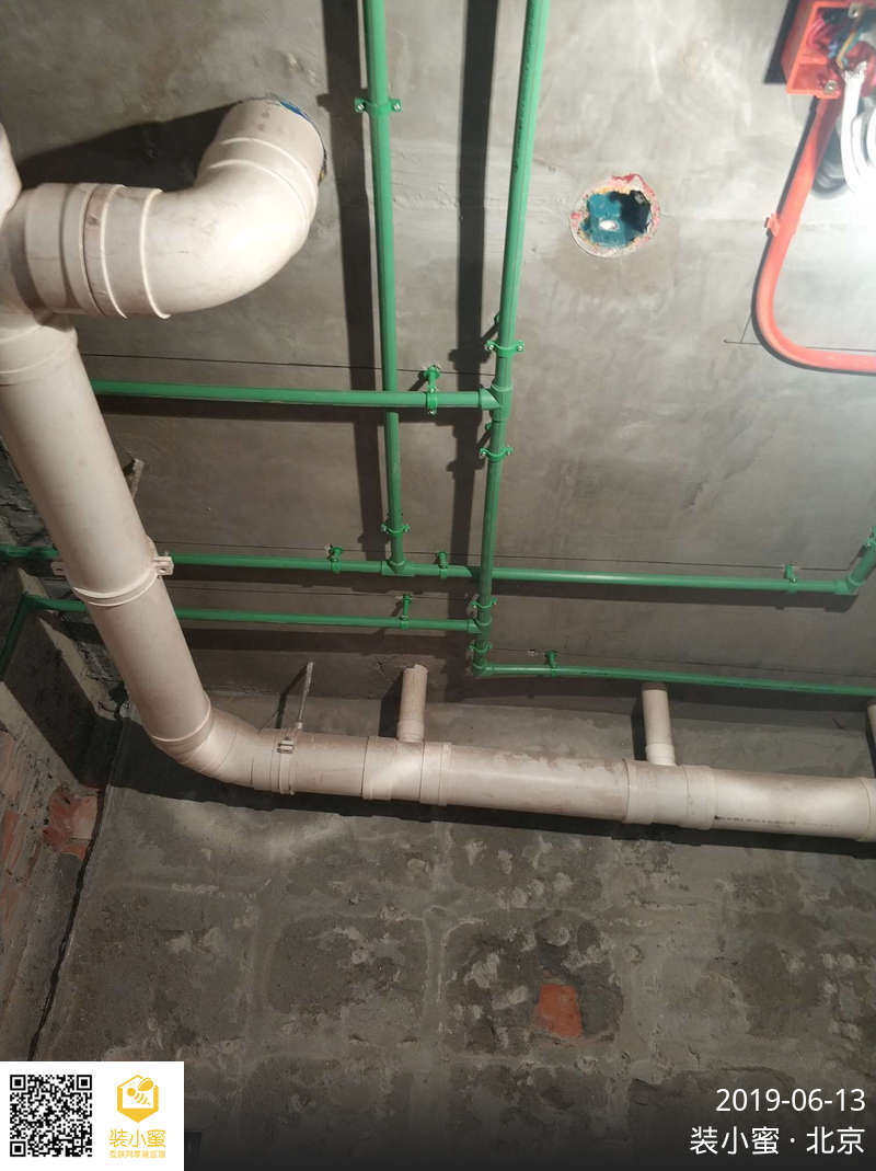

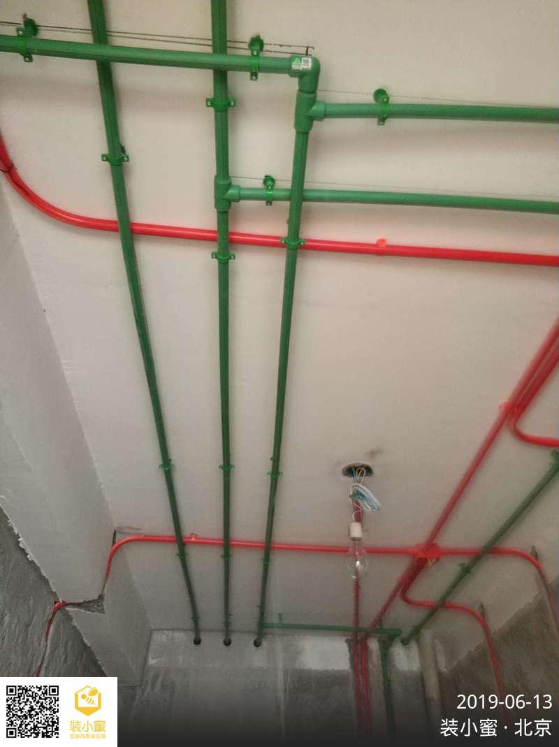

现场厨房下水未安装完工,其它水电已完工

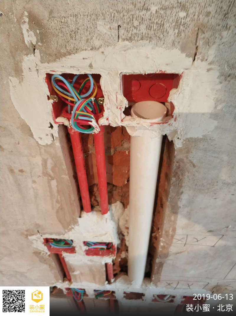

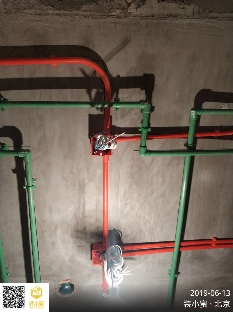

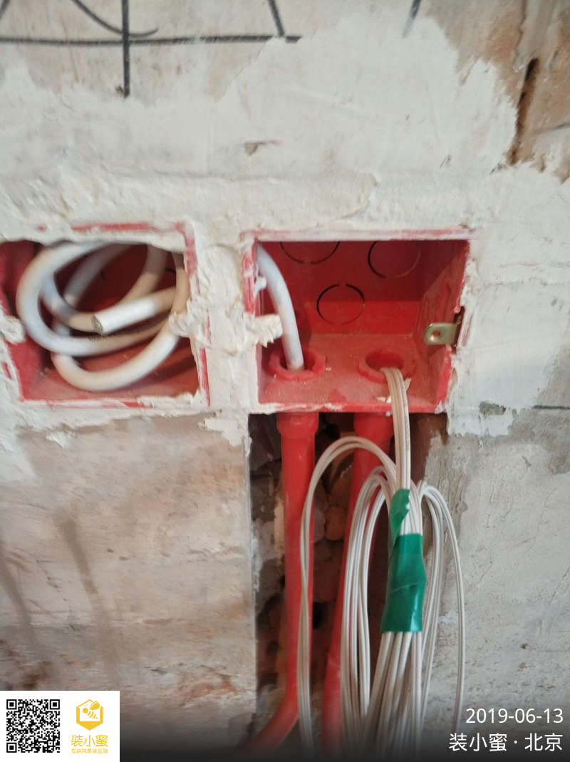

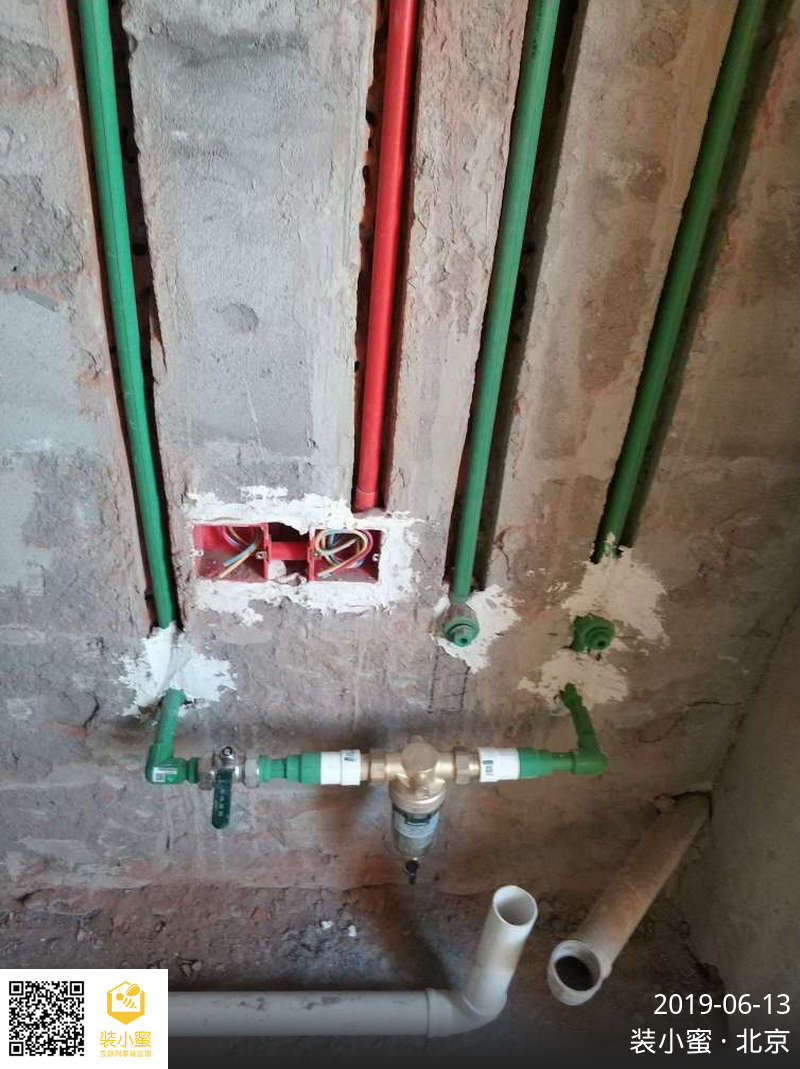

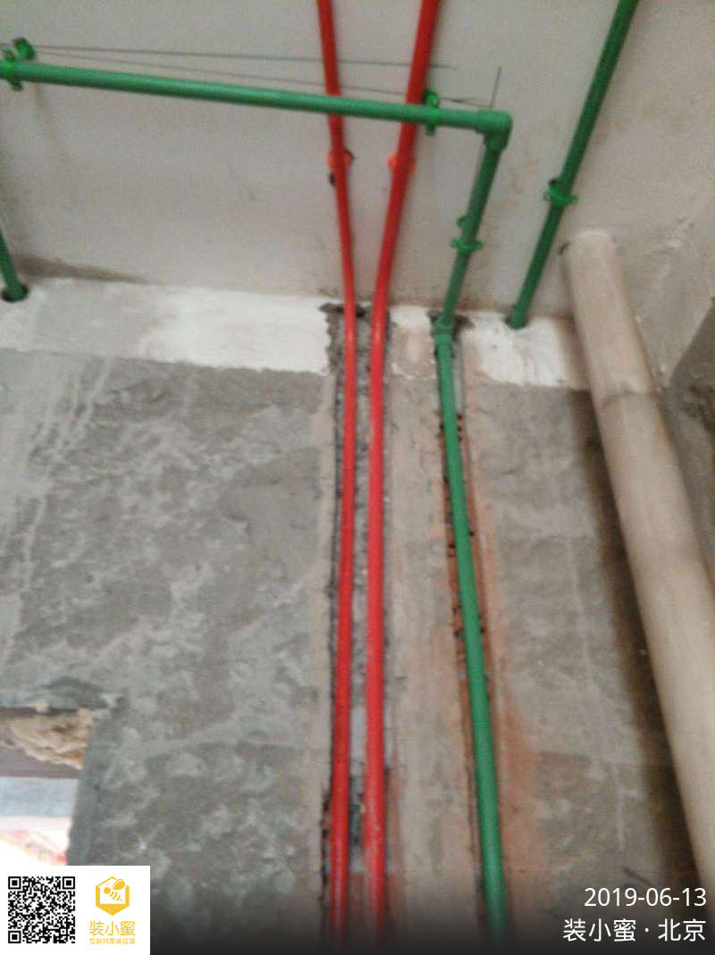

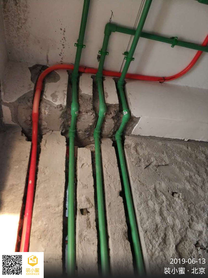

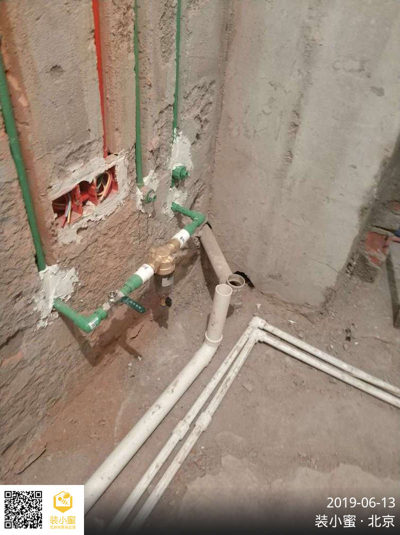

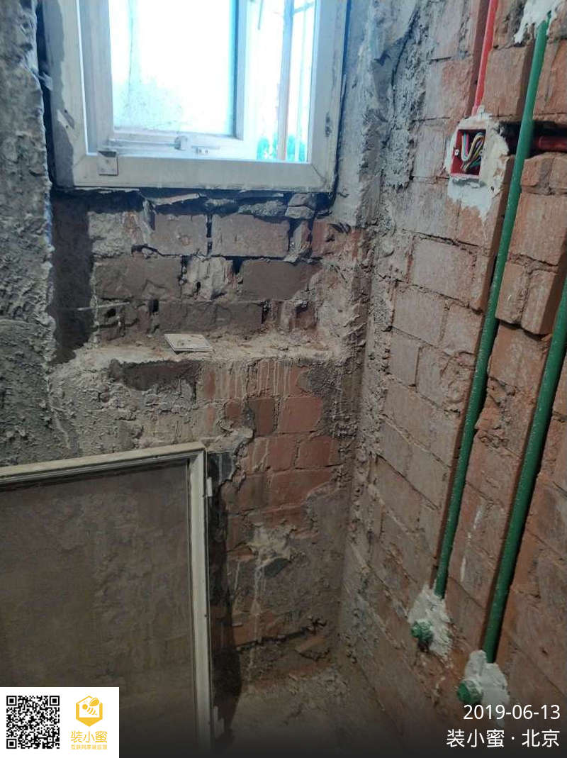

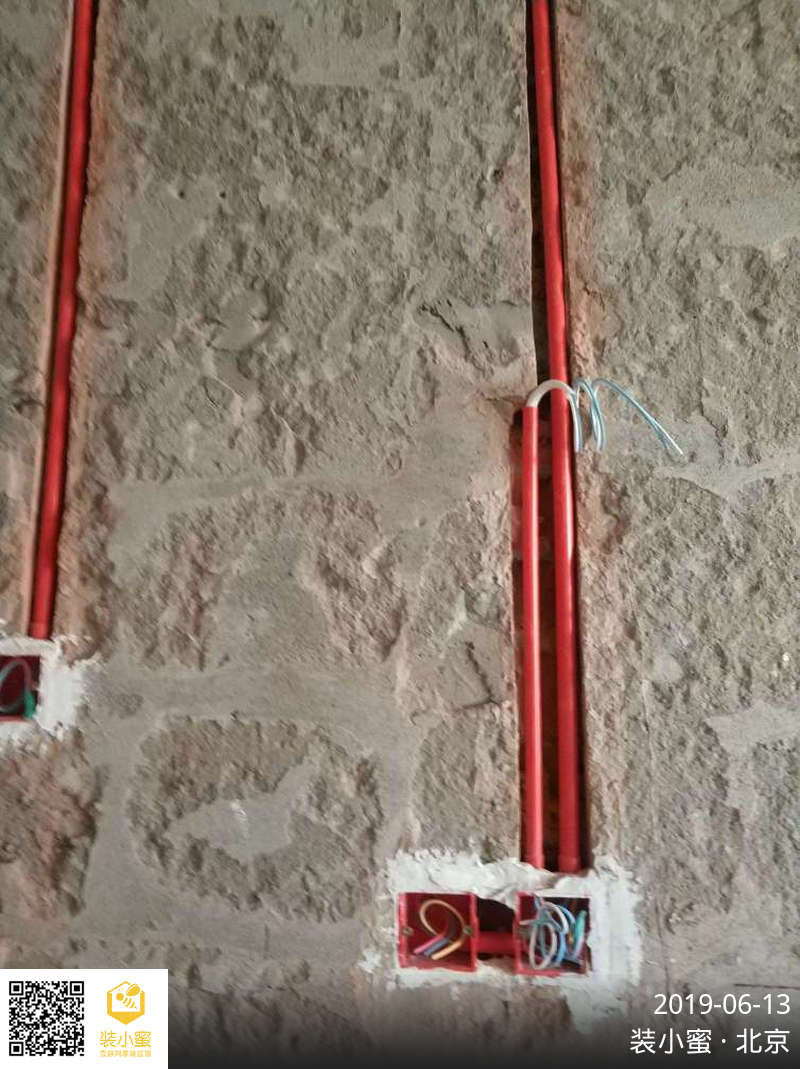

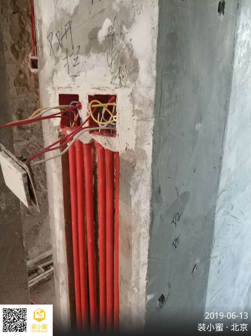

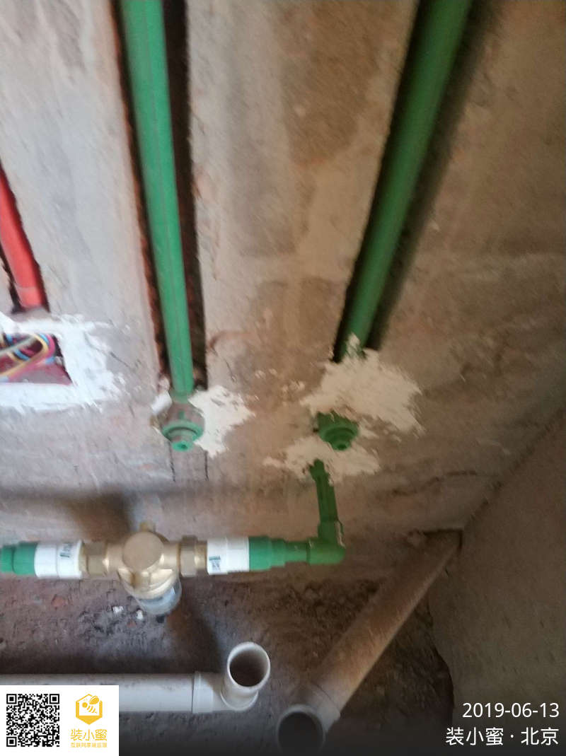

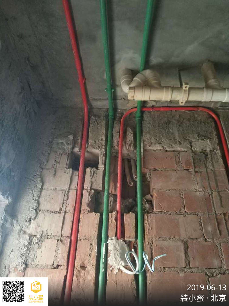

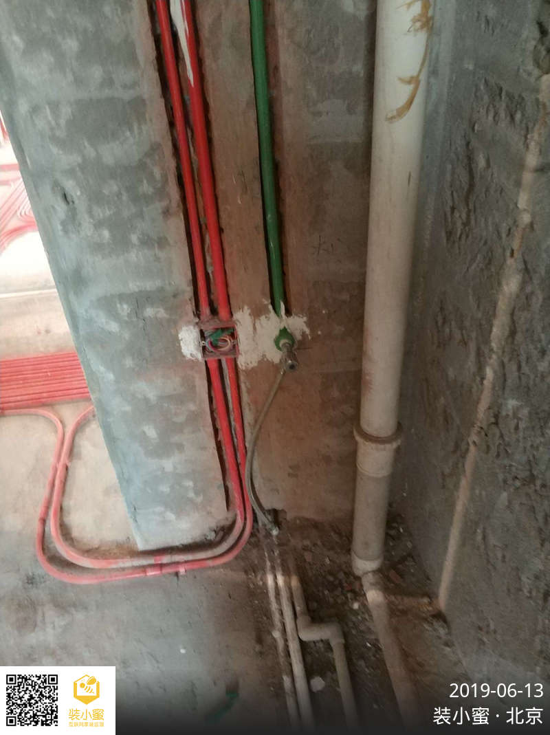

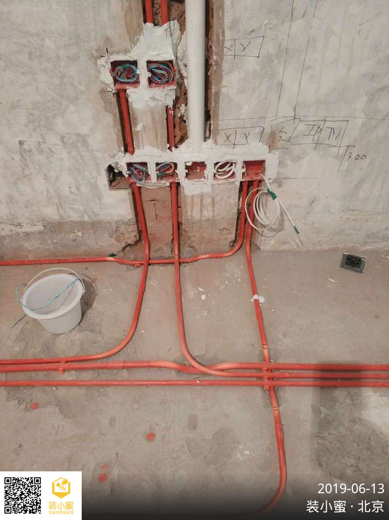

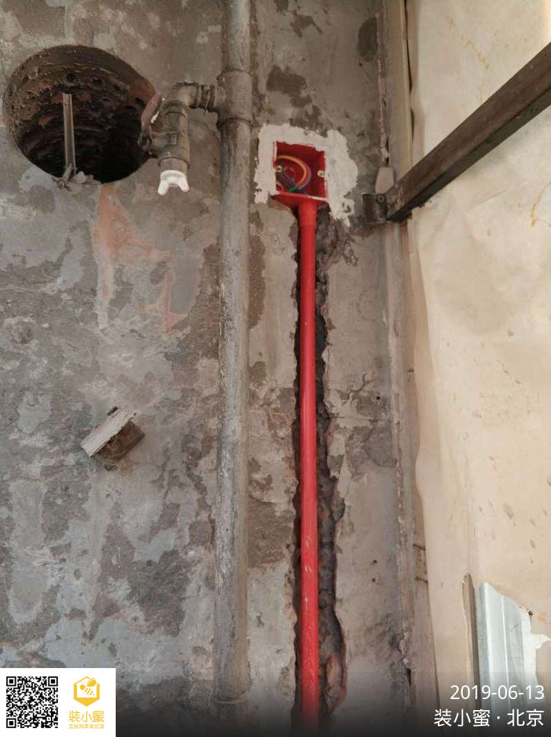

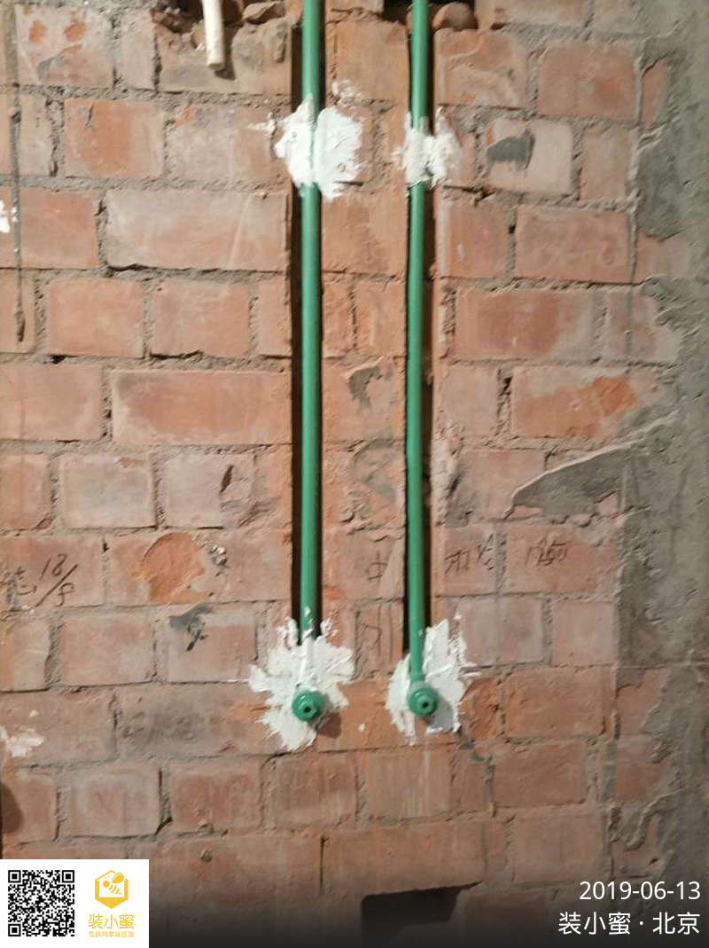

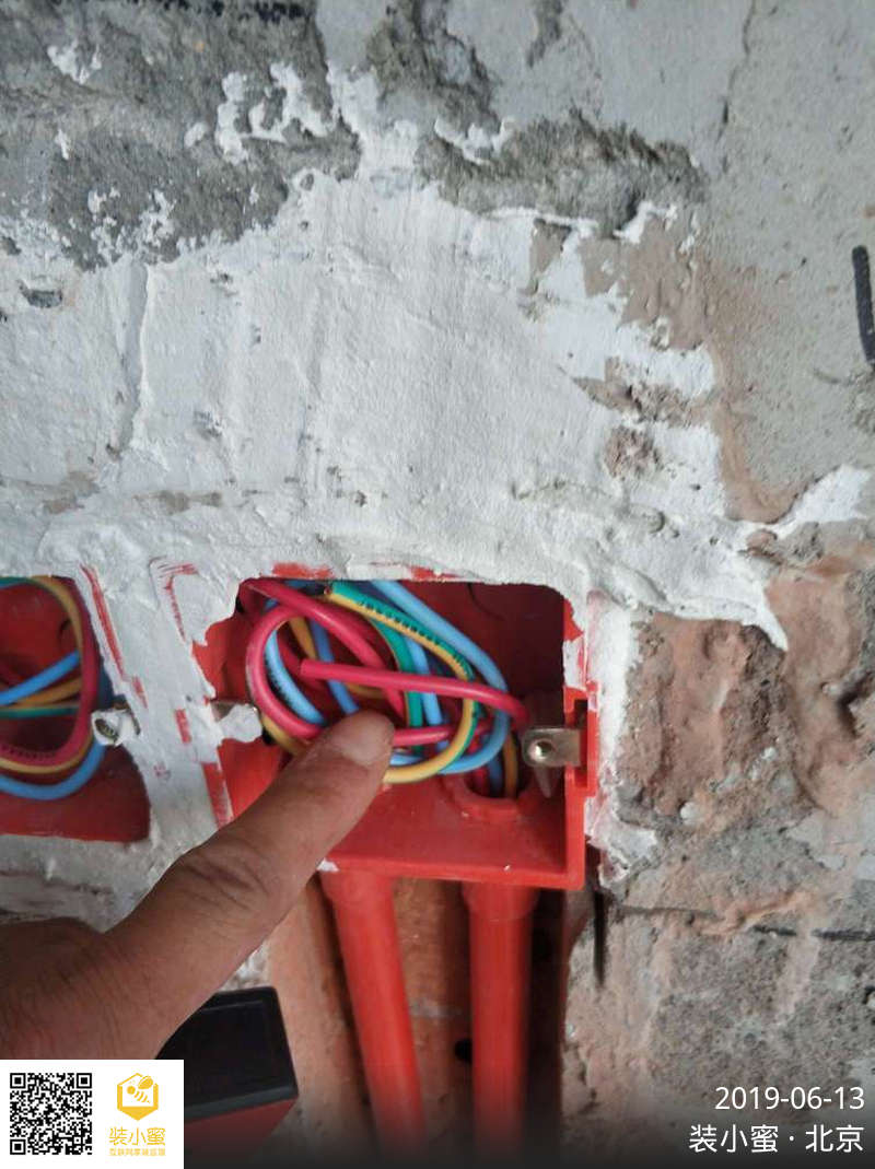

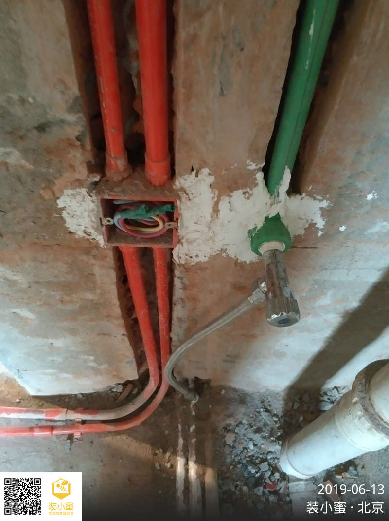

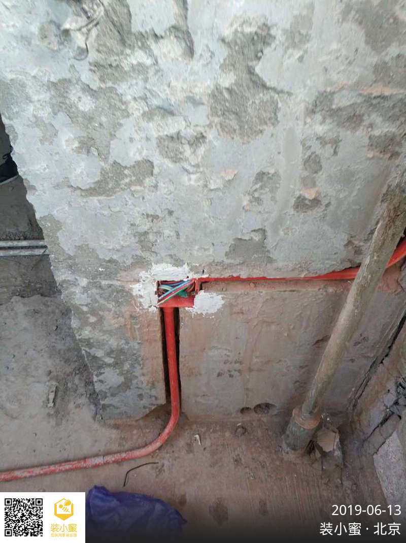

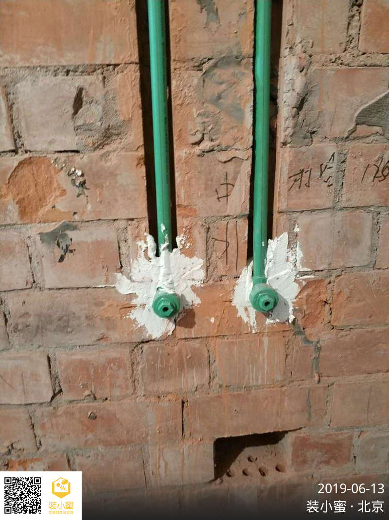

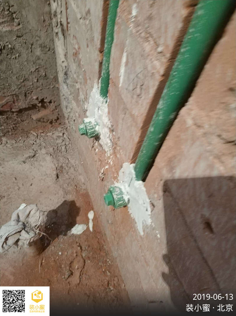

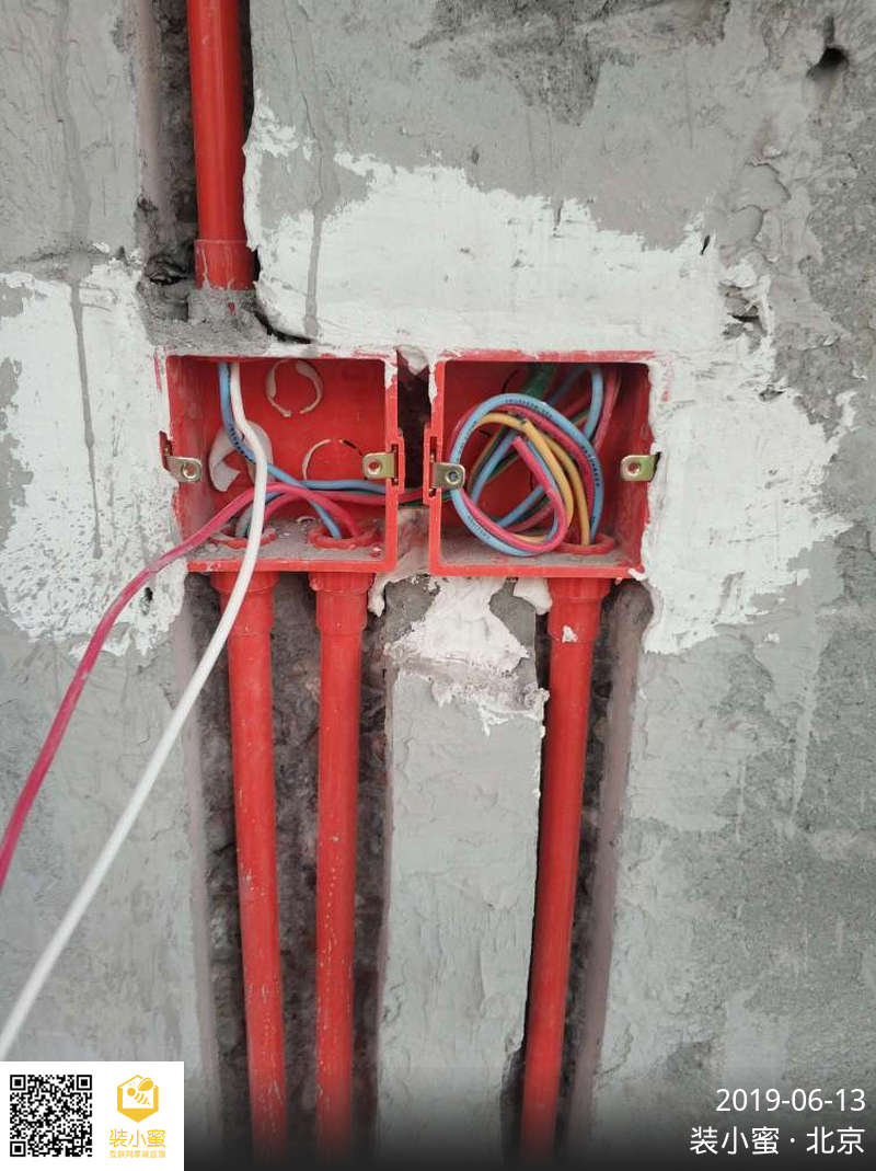

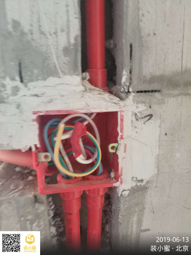

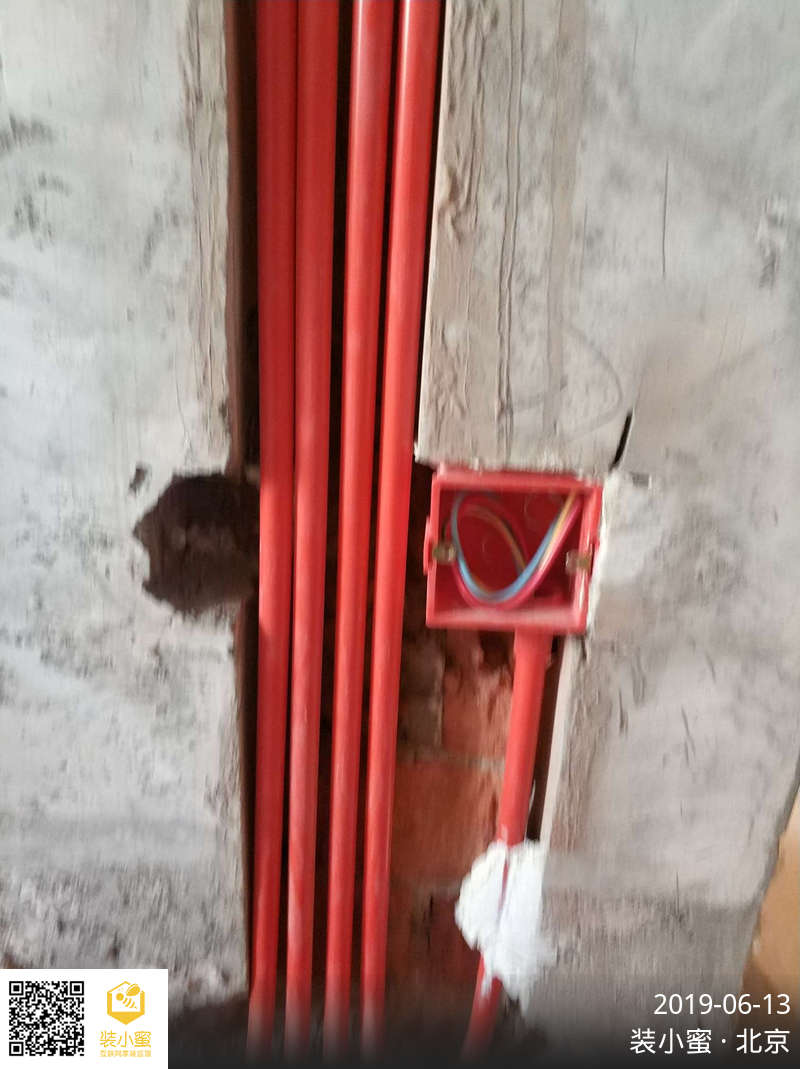

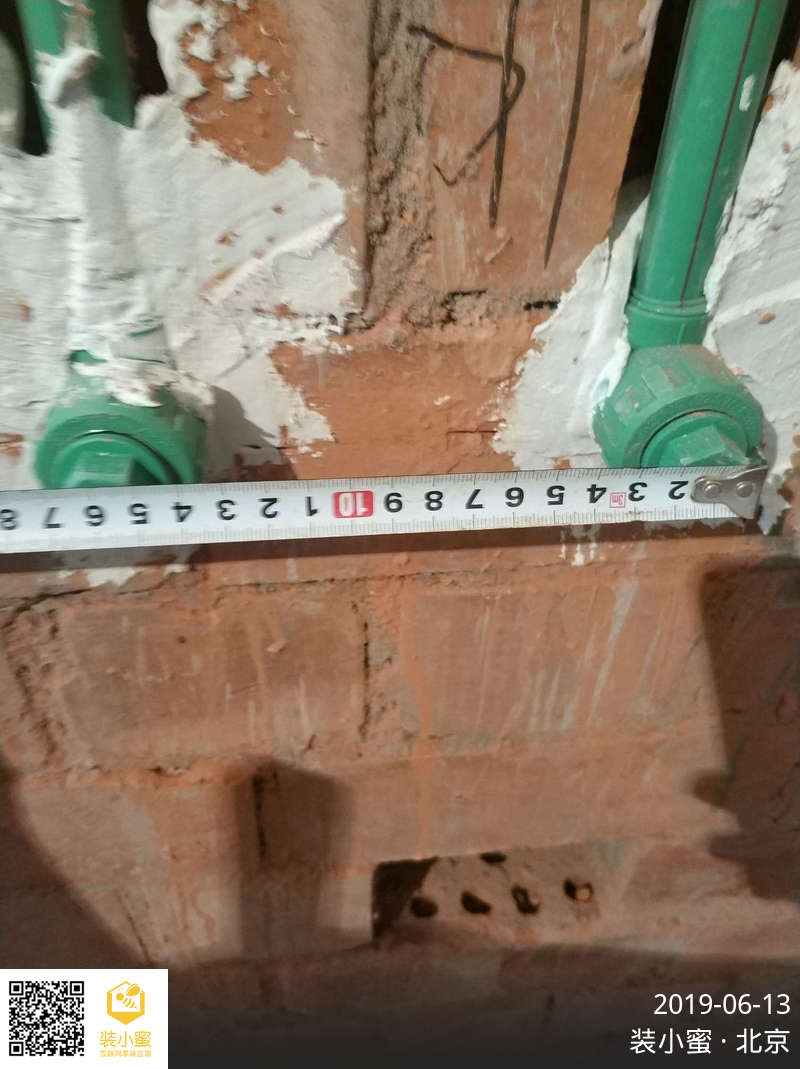

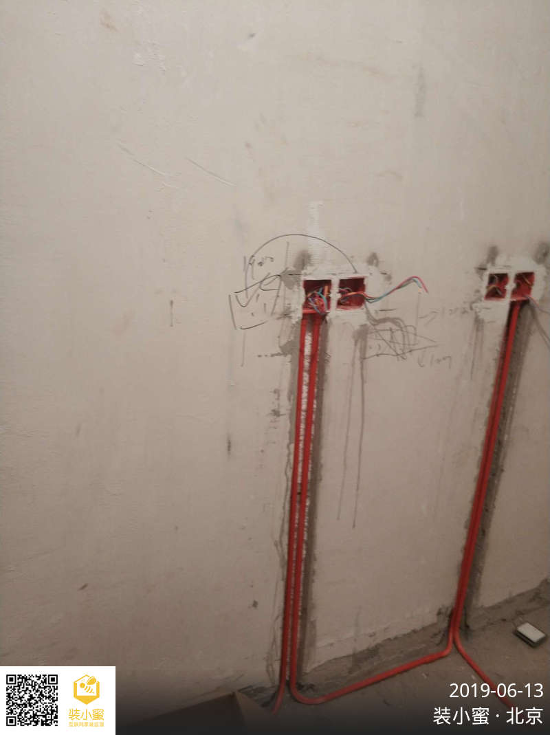

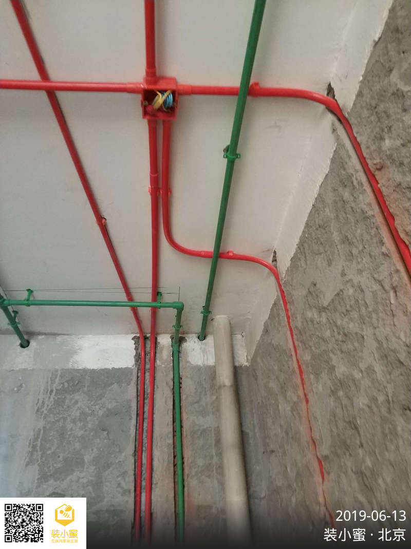

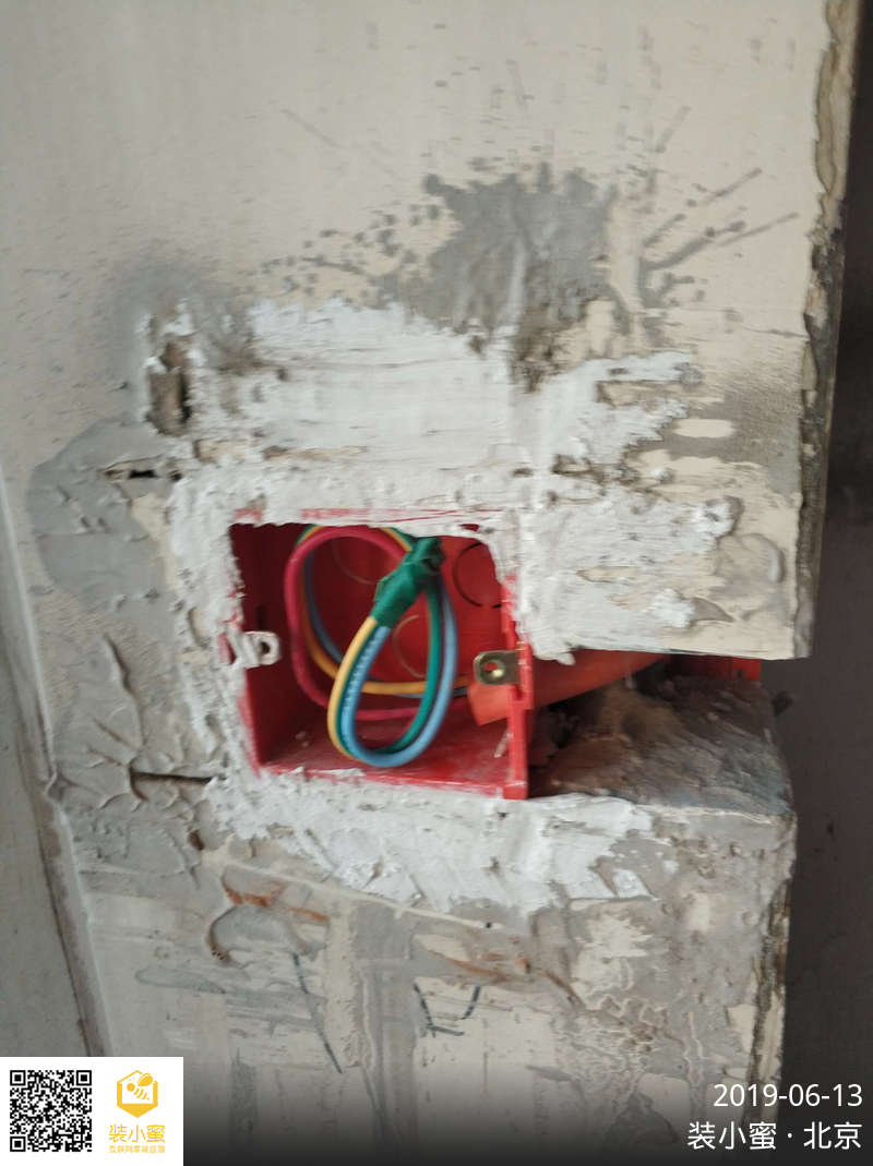

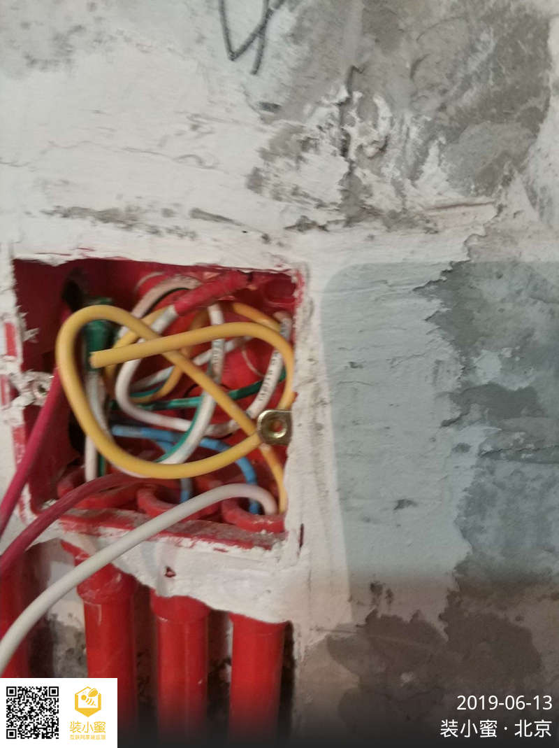

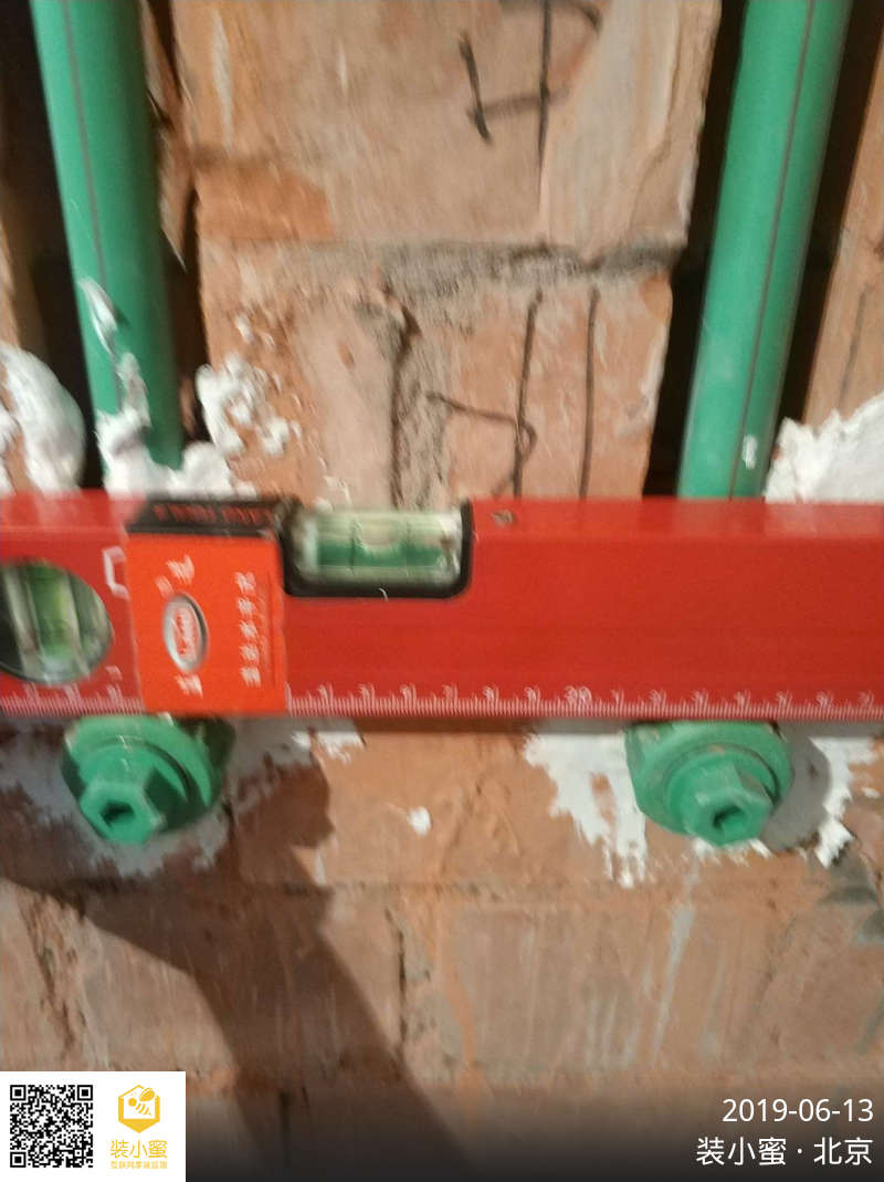

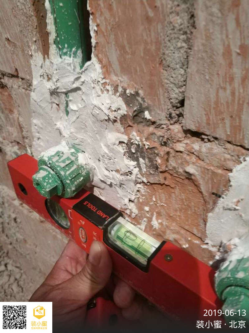

现场检查发现问题:1.强弱电交叉处未做屏蔽处理;2.水井水管未固定;3.次卧床头加插座电源;4,水路未打压测试;5.厨房下水未连接;6.电线管与暖气未分开,属水电同槽;7.厨房烟机孔需要上移打孔,以上问题建议工长近快整改处理。
建议水电整改后瓦工施工

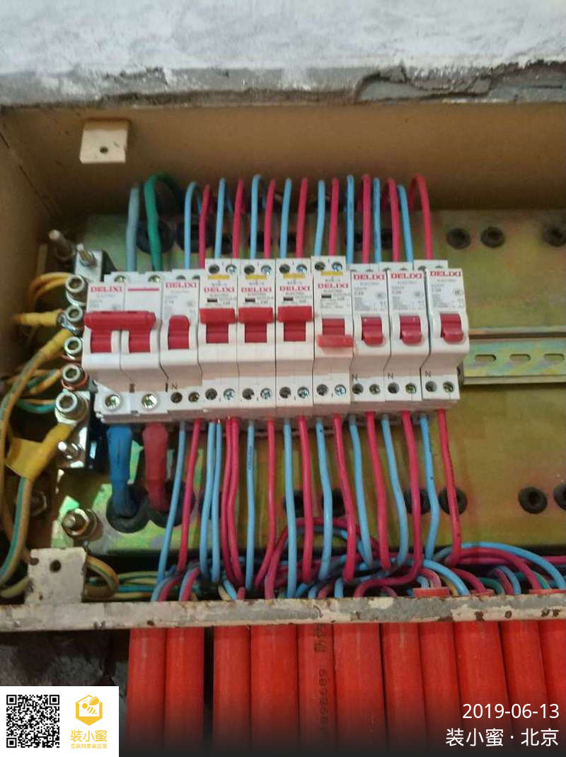

符合标准:20项
断路器接入导线的数量符合要求
导线与断路器匹配符合要求
断路器漏保设置合理
