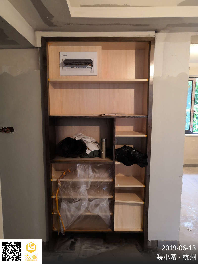

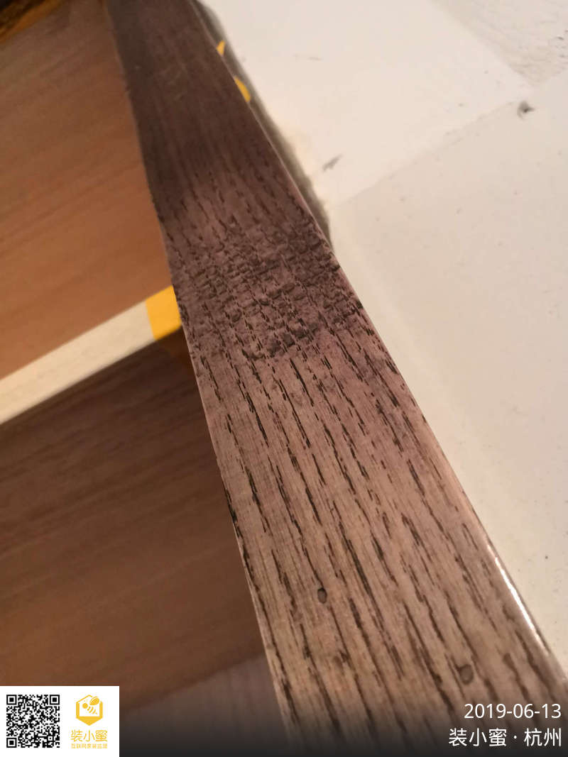

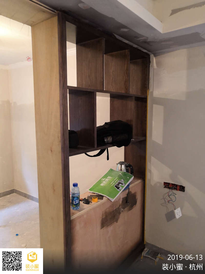

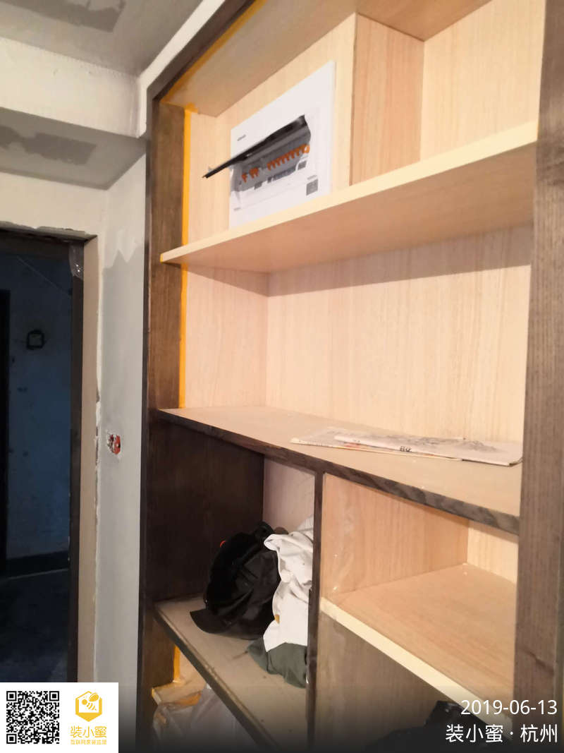

柜体油漆已完成。
墙面基础找平施工中。
油漆材料。

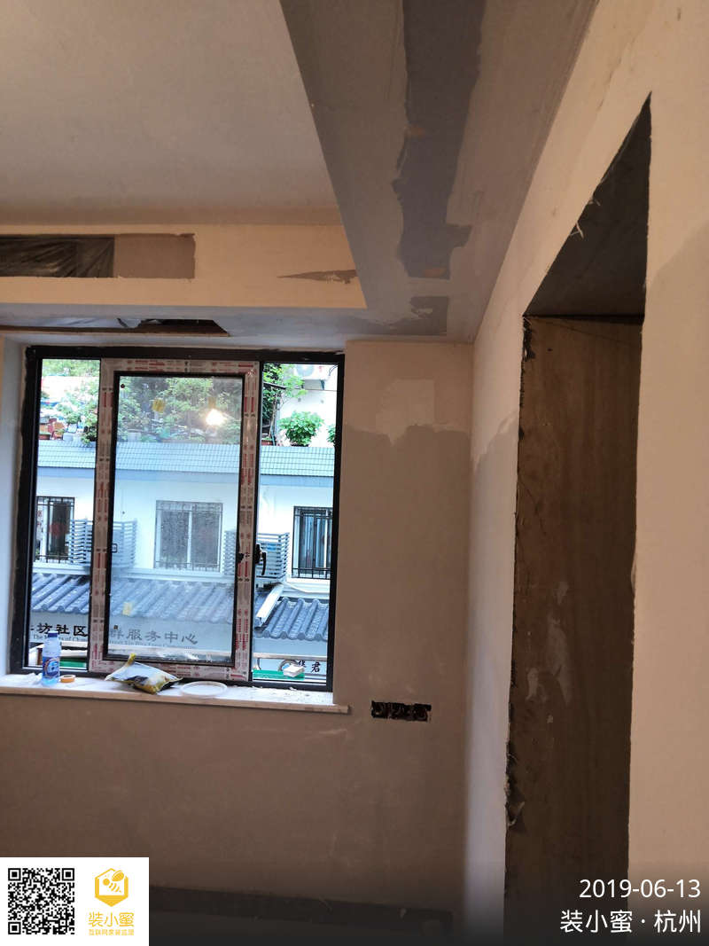

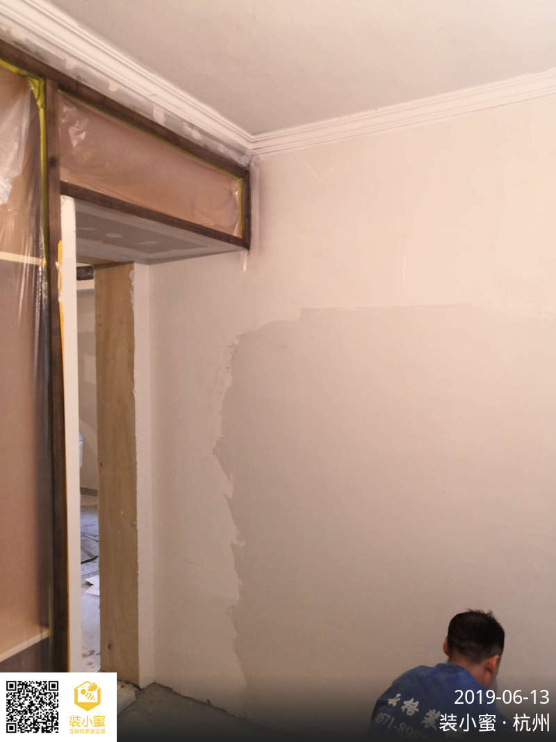

腻子找平施工中,
墙面阴阳角护角条件已安装,表面平直。
石膏板接缝处嵌缝膏 白胶 牛皮纸,施工符合要求。
1/窗框边缘墙体破损处还未修复。
2/东面南面铝合金,外框打胶。
