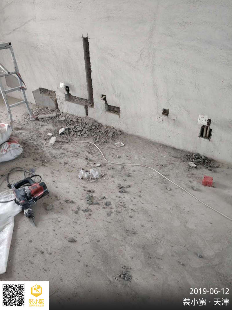

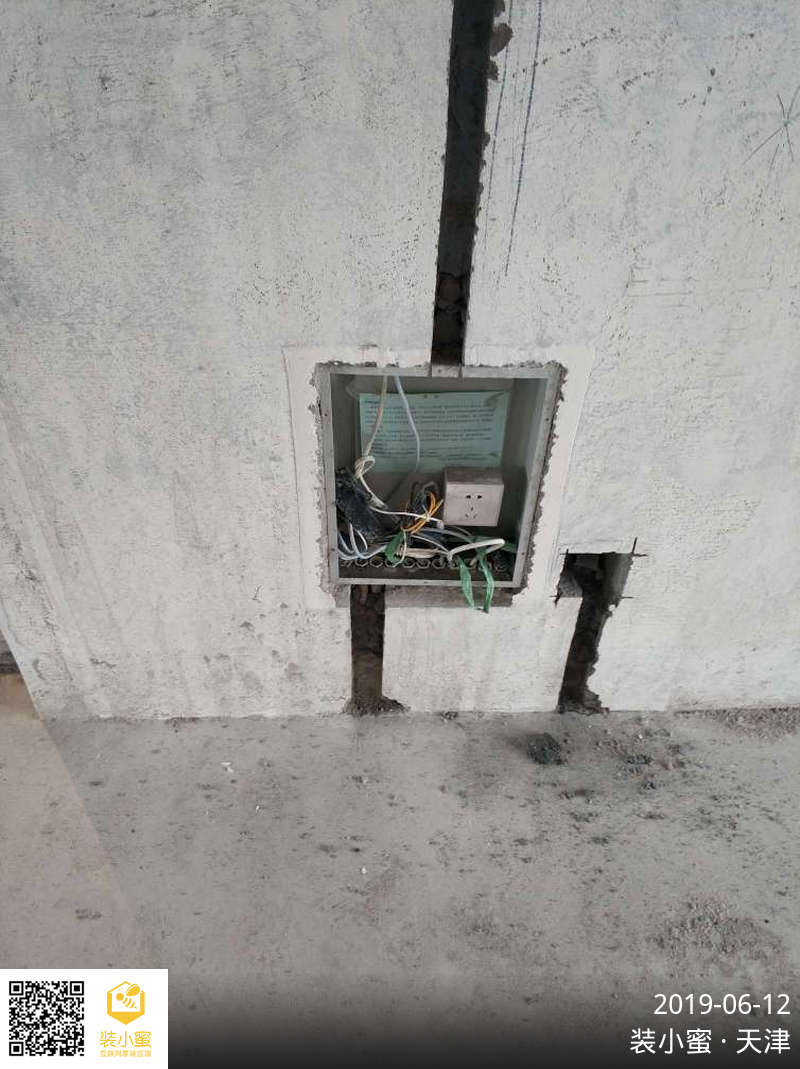

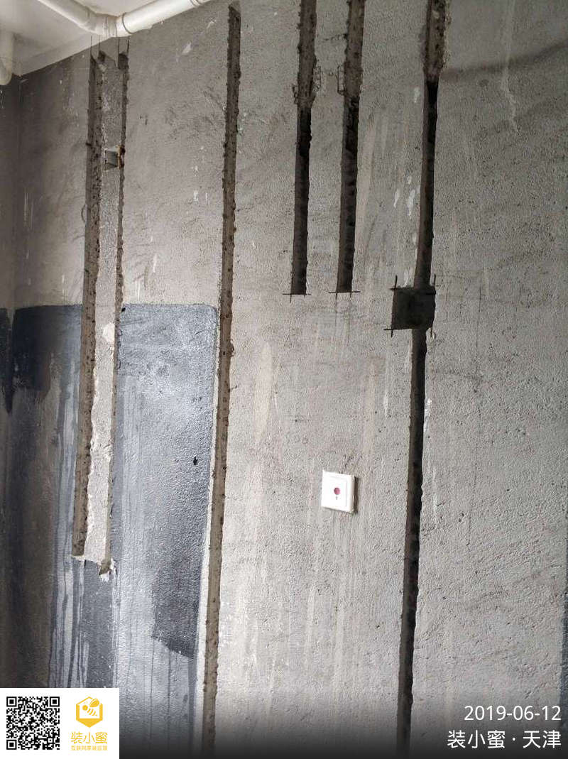

现场水电工开槽施工中。

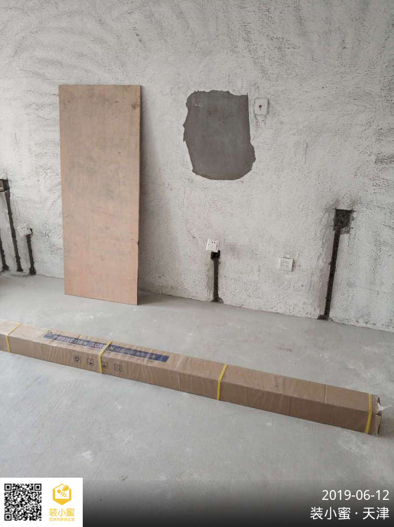

①水平标准线未弹,需要弹线。
②开关高度线未弹,需要弹线。
③插座高度线未弹,需要弹线。

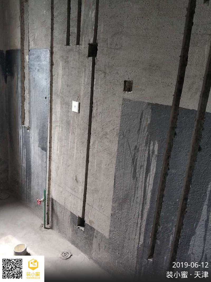

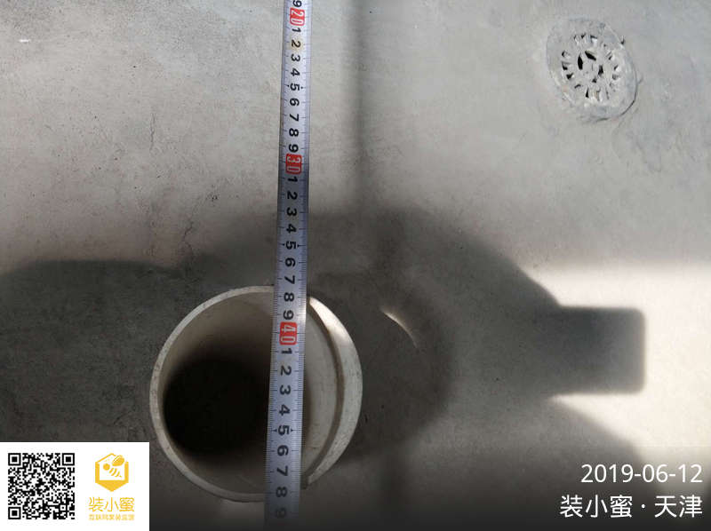

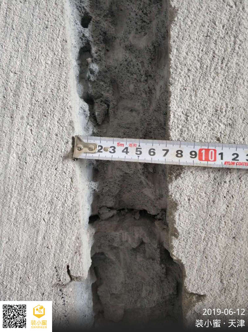

④卫生间如做干湿分离,干区地漏位置不合理,建议调整。

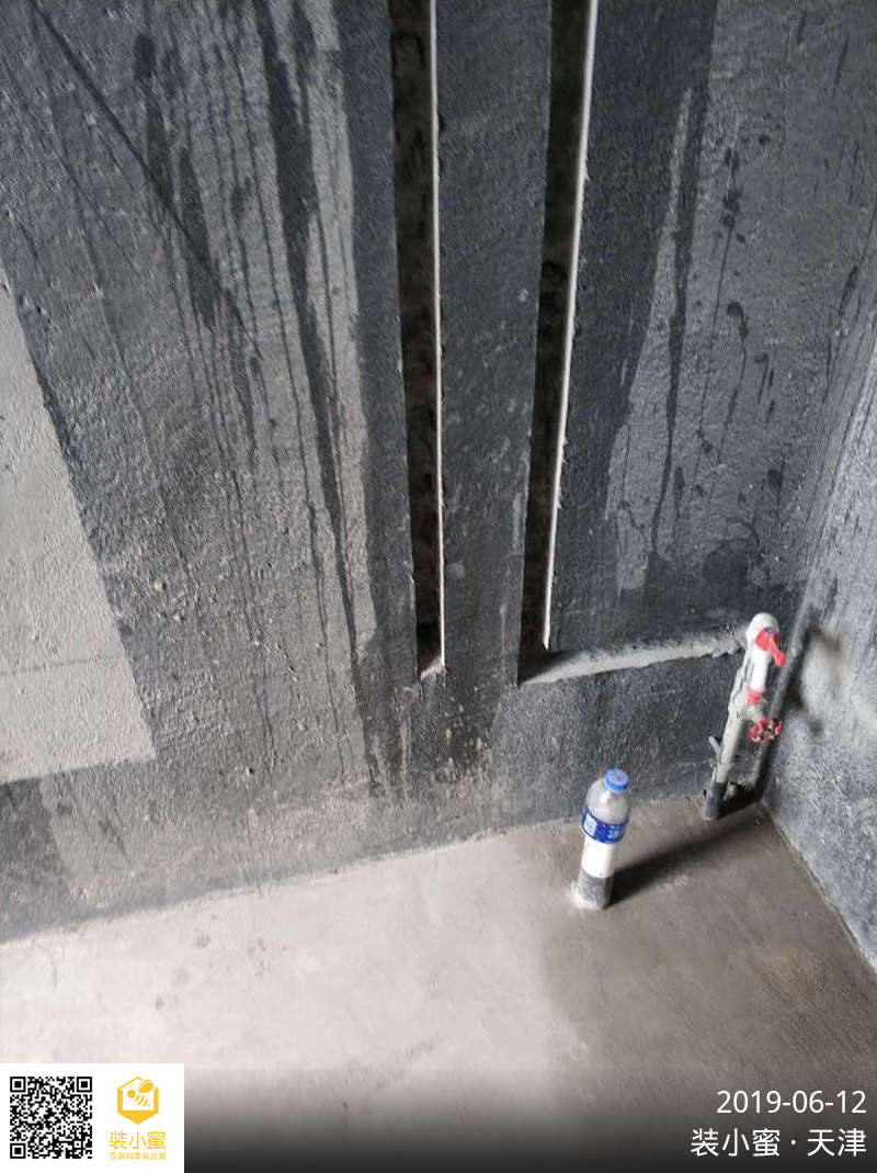

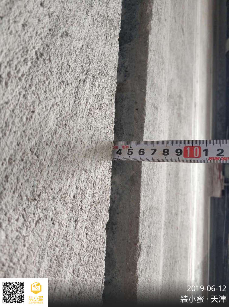

⑤热水器处开槽间距偏大,需调整至10㎝左右。
⑥部分横槽未按要求施工,需要调整。

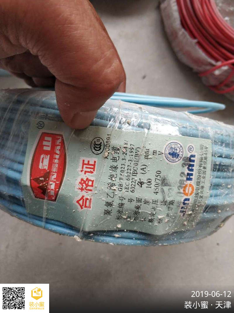

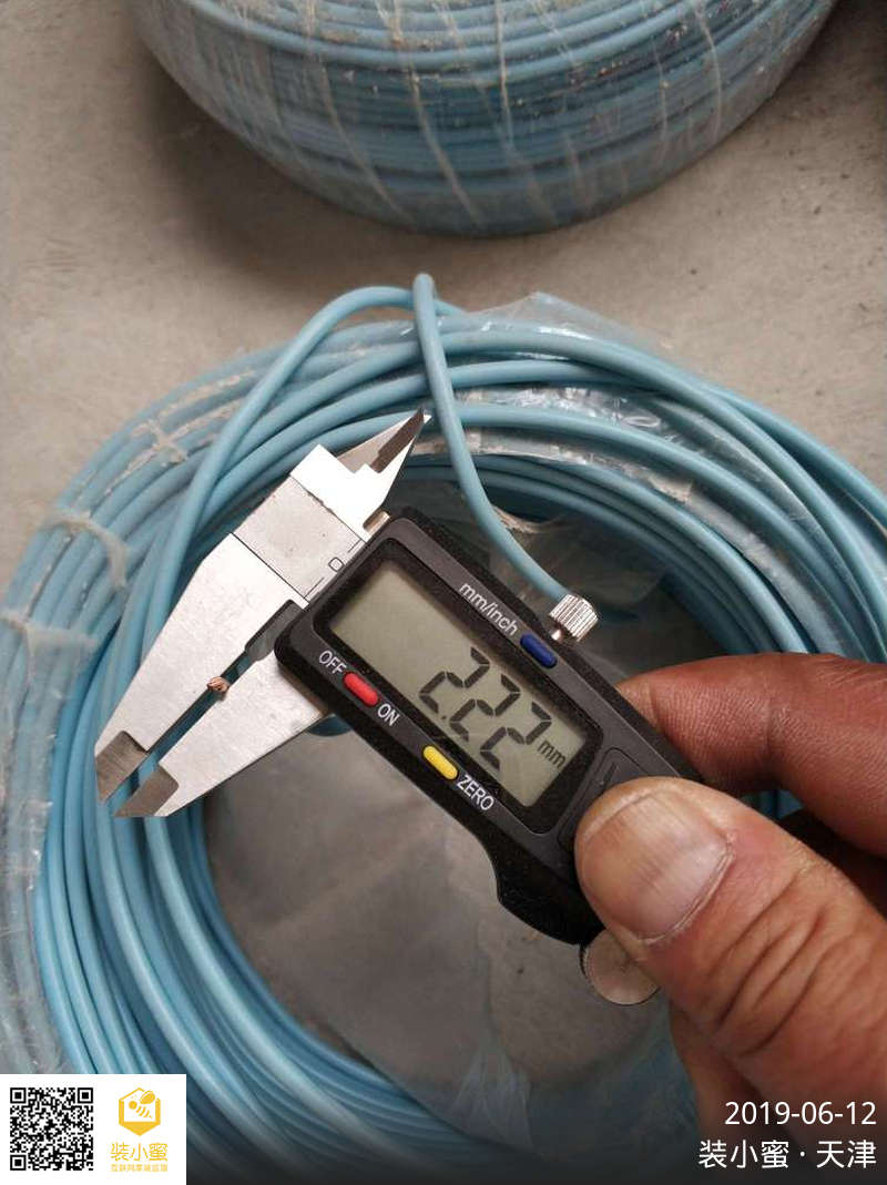

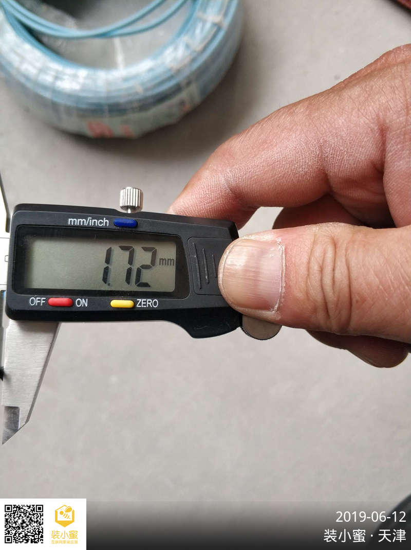

⑦厨、卫换4平方线,不为同一规格(地线为25平方)需要更换。

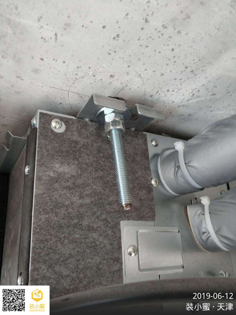

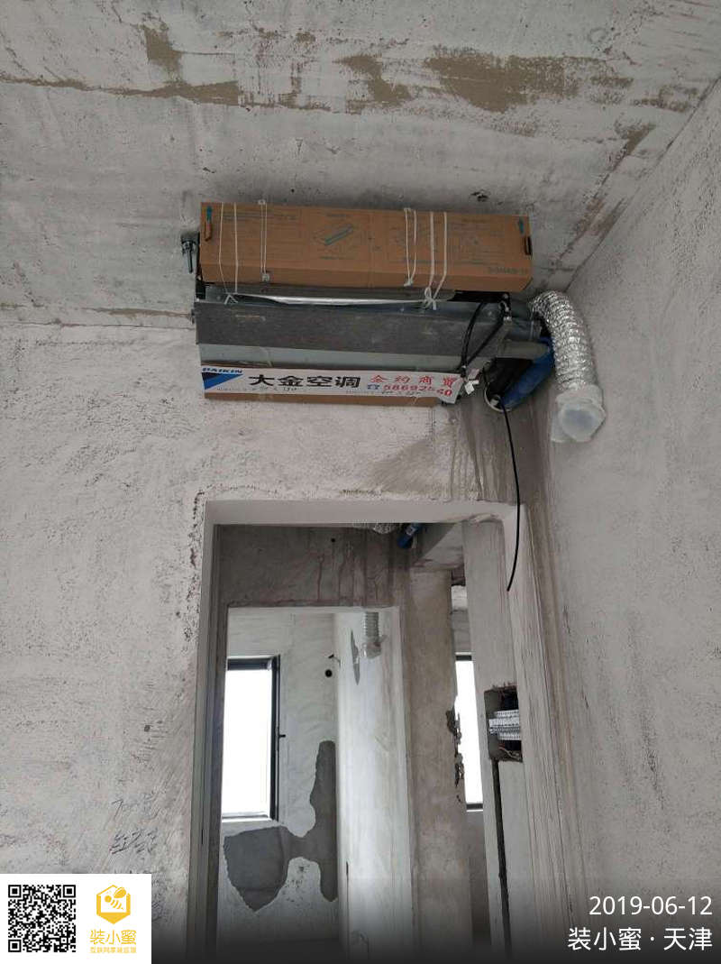

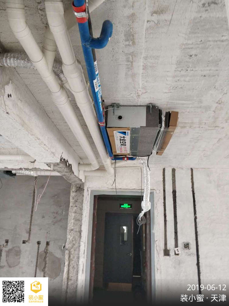

⑧冷凝水管有外露现象,需要加强保温处理。
⑨空调排水管坡度不合理,建议调整。

水平标准线已弹,水平检测正确
开关高度及定位线已弹,高度检测正确
插座高度及定位线已弹,高度检测正确
排水点位置及施工方案确定,可以实施
排水管道安装符合要求
排水管道安装符合要求

强电箱回路配置图已经交待
强电箱回路配置图已经交待
等电位装置原建筑已配备
等电位装置原建筑已配备
开设墙面横槽,符合技术交底要求
开设墙面横槽,符合技术交底要求

给水点位置与水管安装方案确定,可以实施

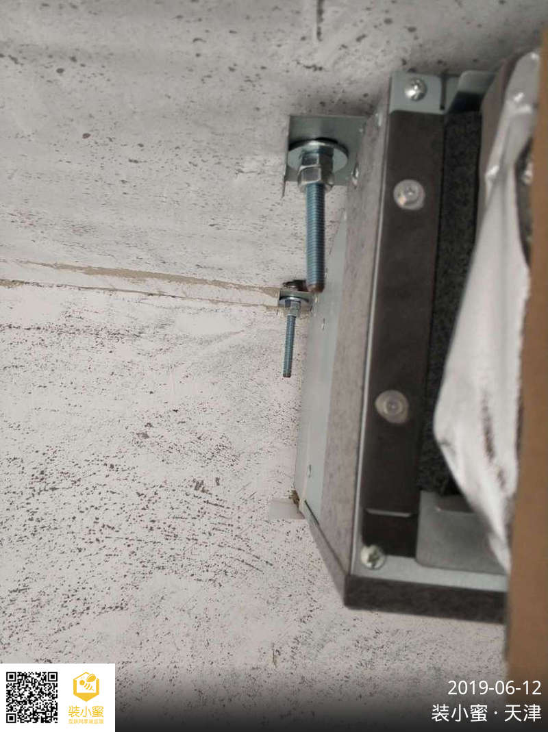

内机固定牢固,固定方式符合要求
内外机安装位置已经确定
开槽宽度与深度符合要求
开槽平直,符合要求
电线
电线
