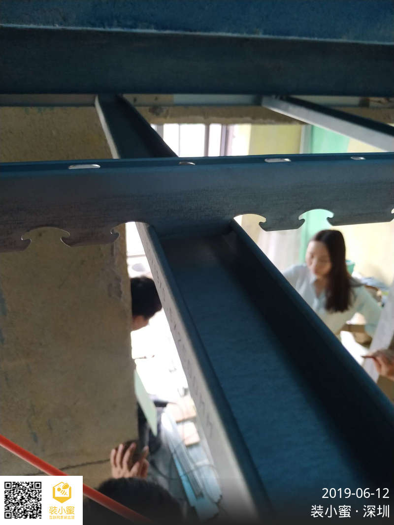

现场木工制作吊顶,进度正常

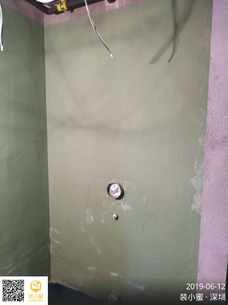

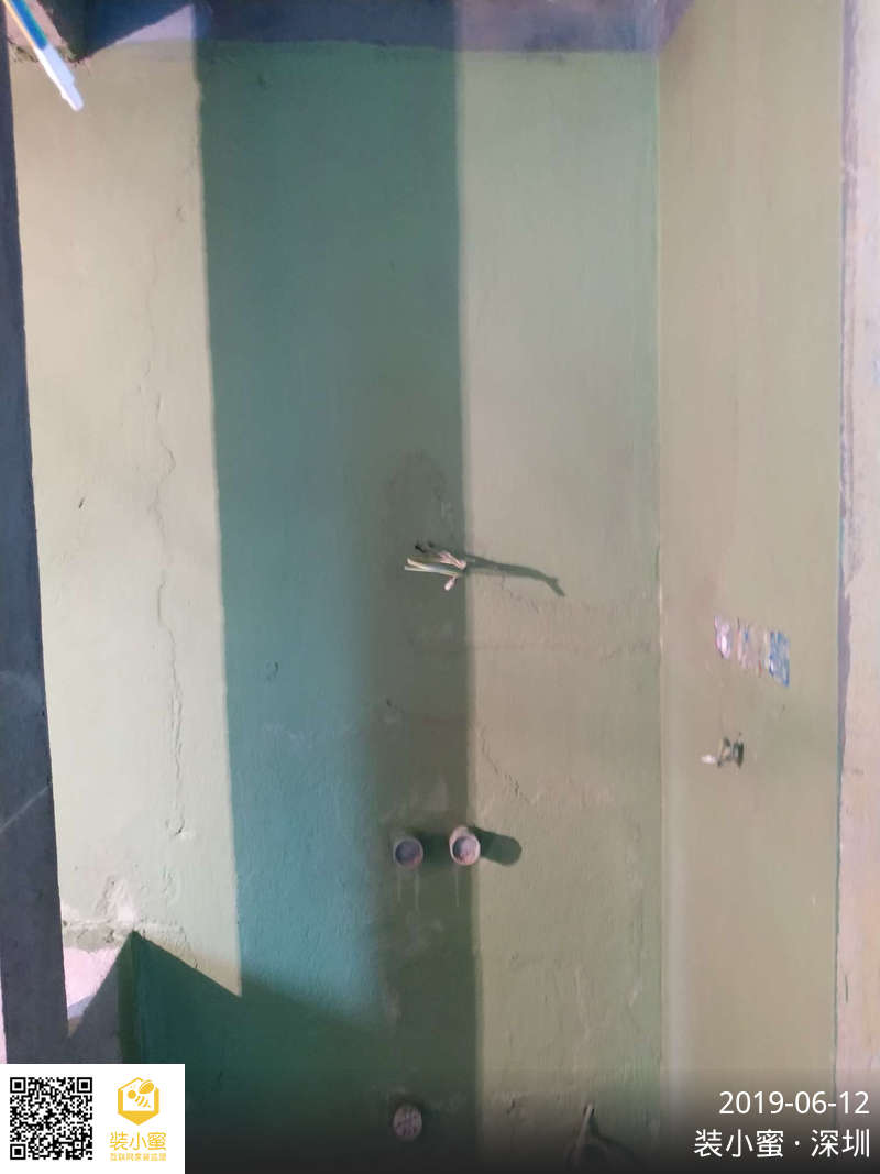

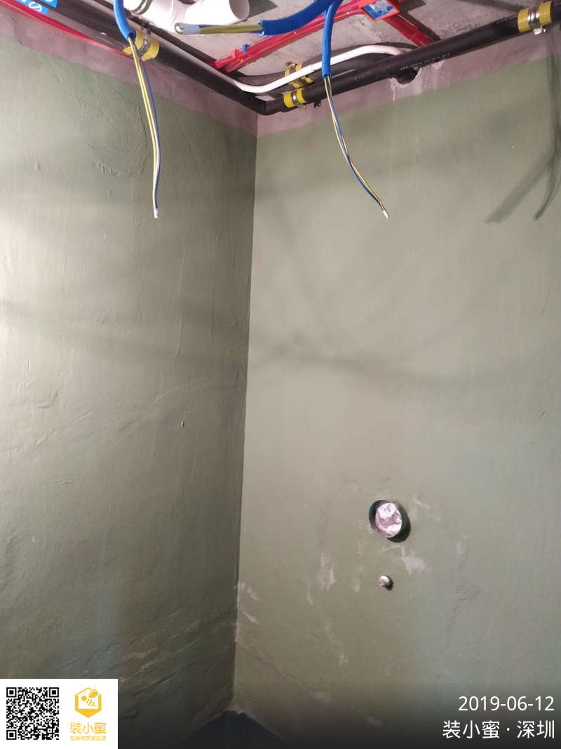

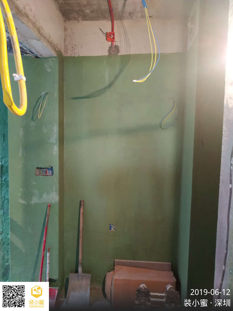

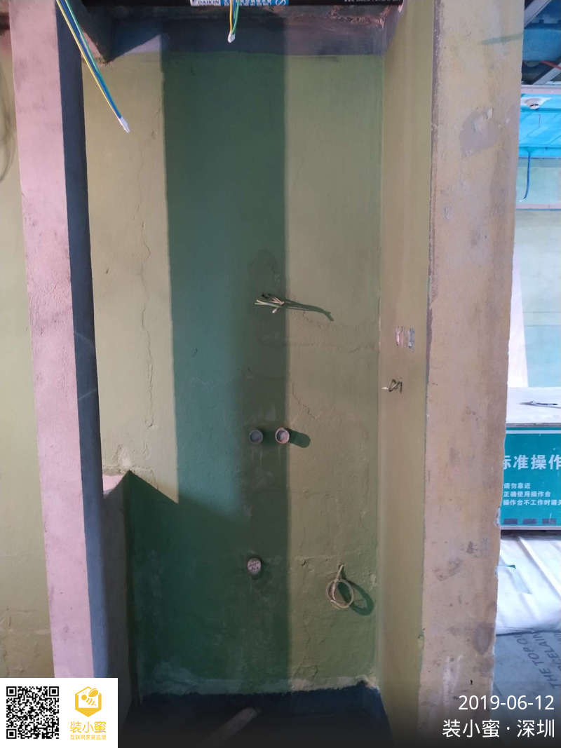

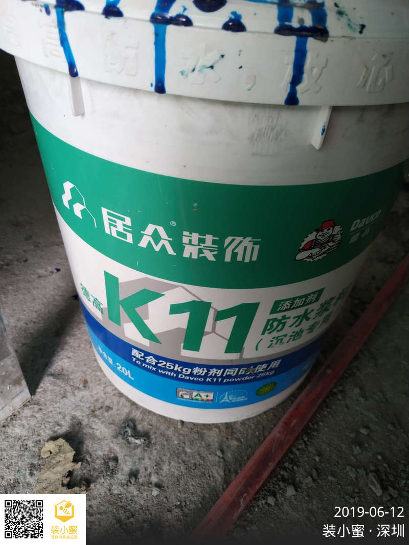

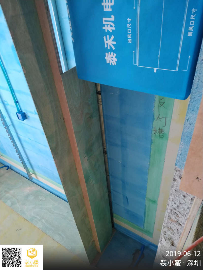

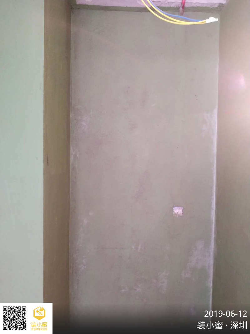

1.厨房阳台墙面防水涂抹较薄,需重新涂刷
2.槽位修补后未涂刷墙固,需涂刷

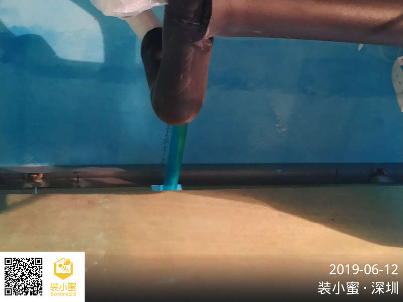

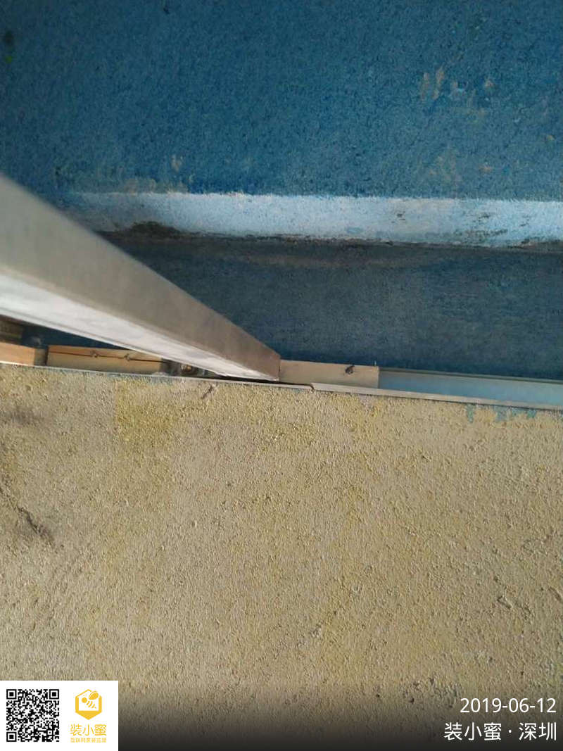

木工施工具体要求:

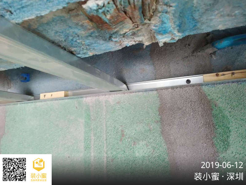

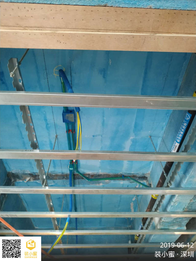

1.沿边顶木龙骨应使用膨胀螺丝加固固定 木龙骨交叉连接时采用双铁钉固定
2.石膏板禁止使用枪钉固定
3.转角处吊杆应做加固措施 板面应整板套割
4.石膏板应在龙骨部位拼接并固定 板与板之间应具有~5mm的拼接缝 错缝拼接无十字通缝

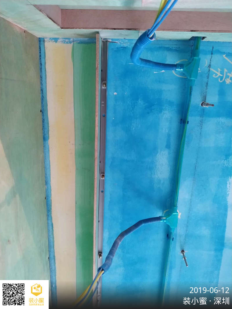

开槽部位修补施工符合要求
符合标准:11项

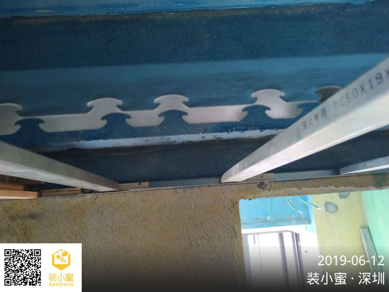

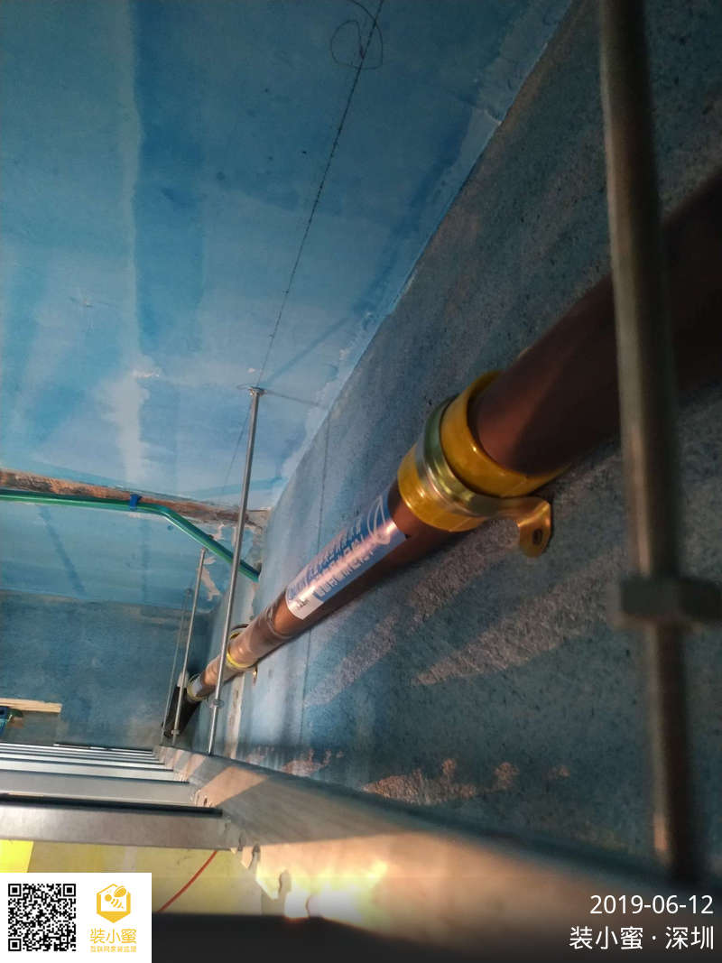

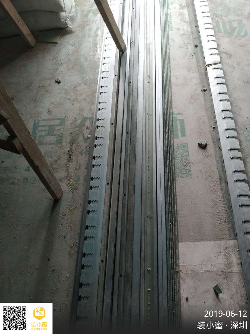

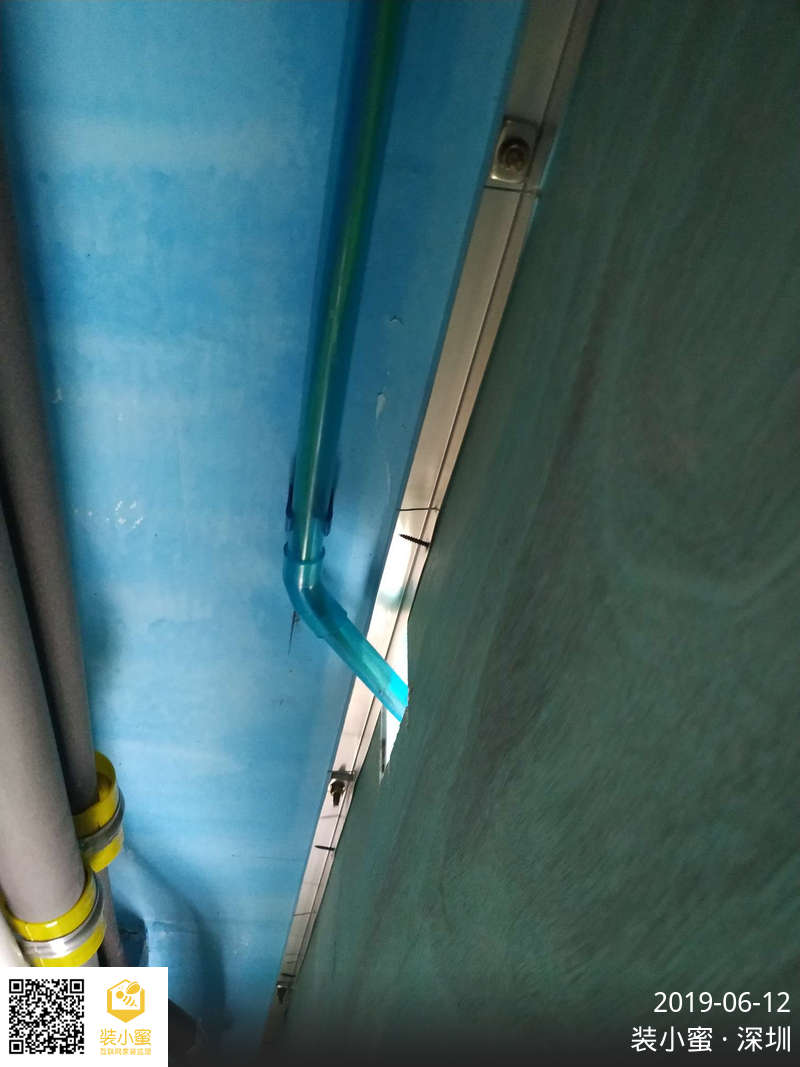

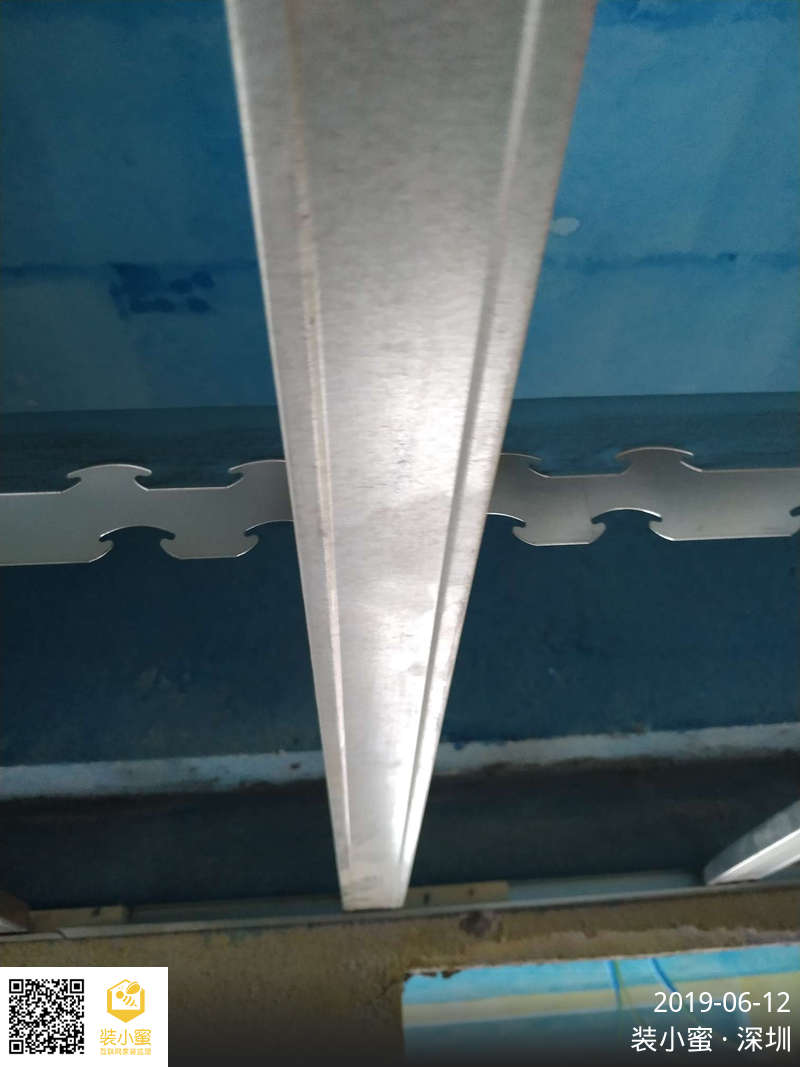

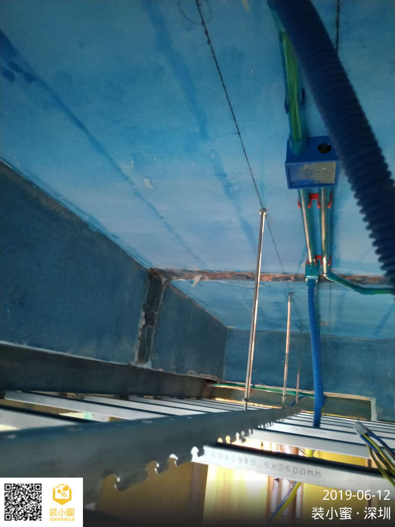

吊杆平直,用材符合要求

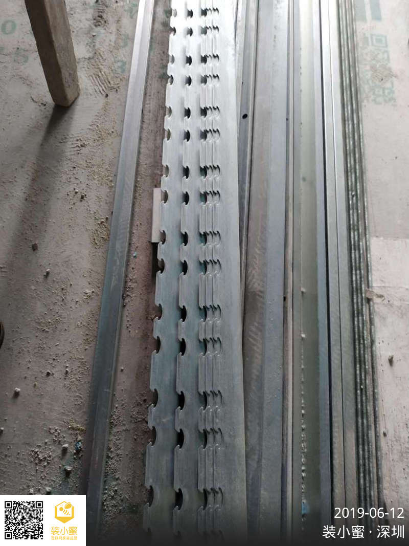

主次龙骨质量符合要求
次龙骨安装固定施工符合要求
边龙骨安装固定施工符合要求
吊顶侧挂板施工符合要求
墙面干区防水层施工区域符合要求

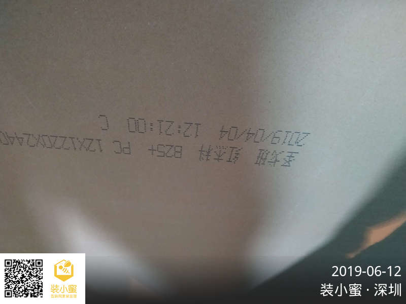

吊顶面板品牌规格符合预算或材料清单

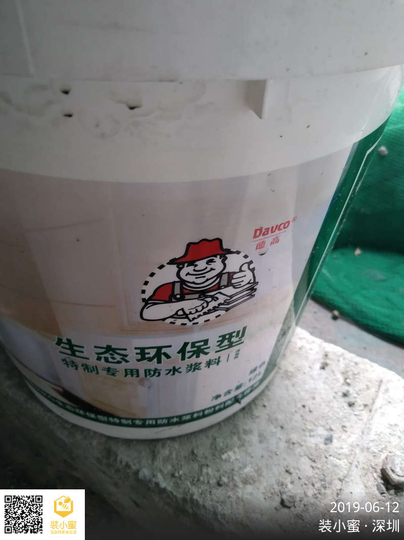

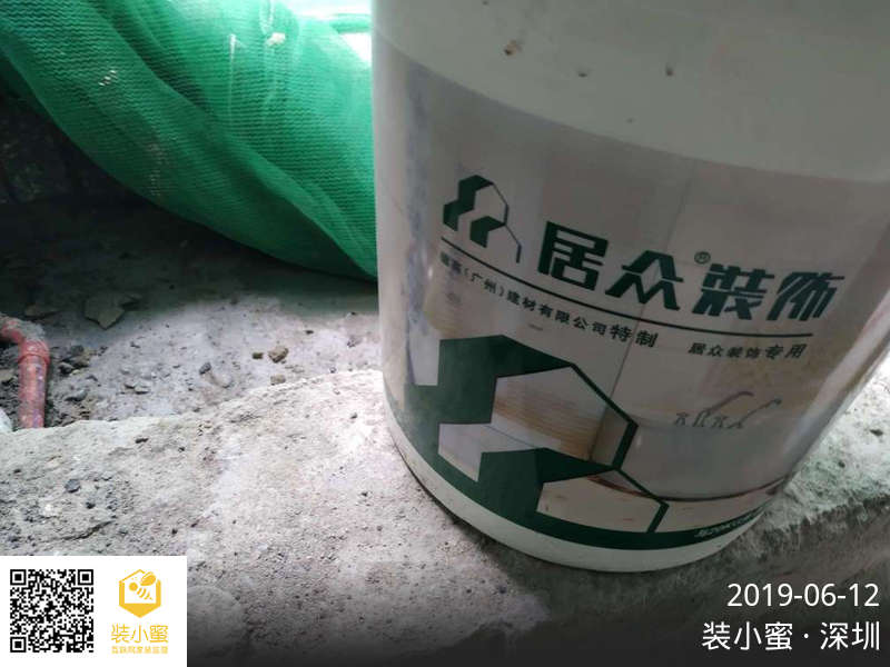

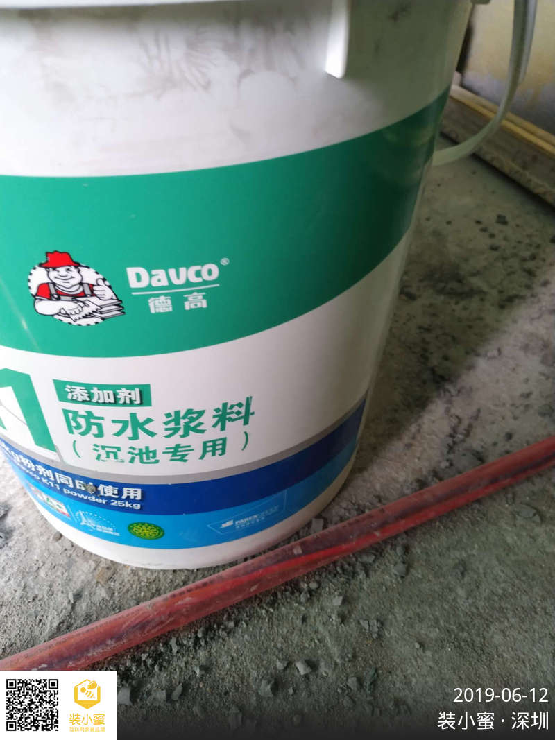

防水材料品牌符合预算或材料清单
防水材料的型号或功能与使用要求相匹配
