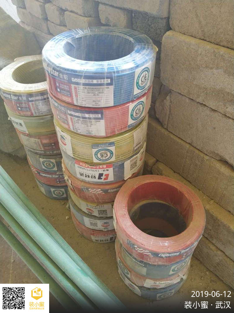

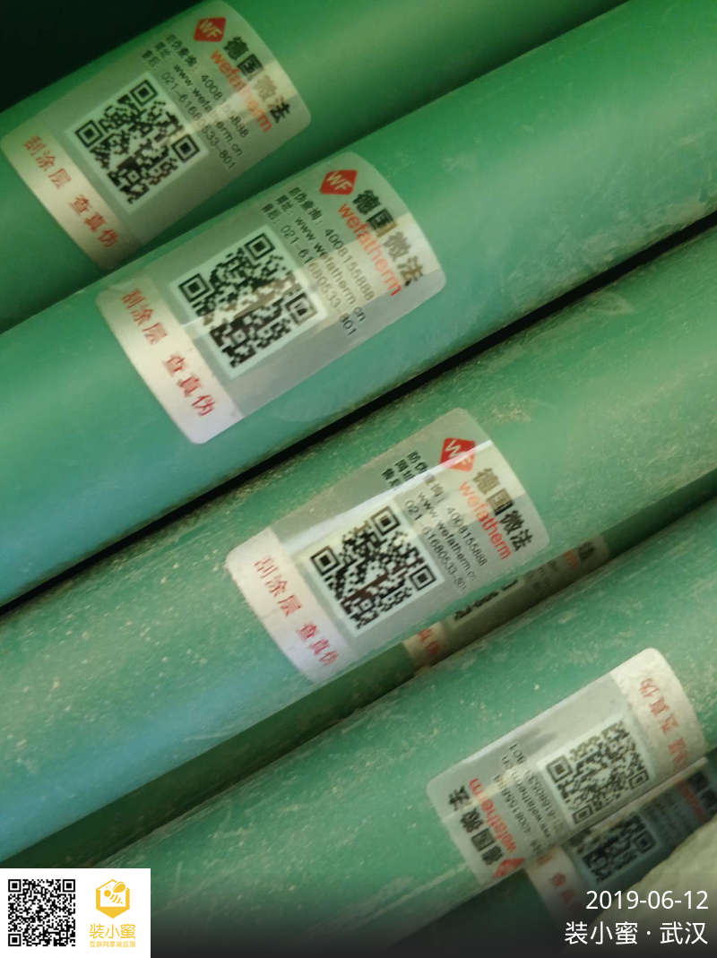

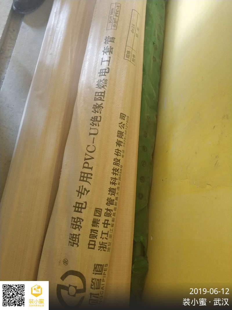

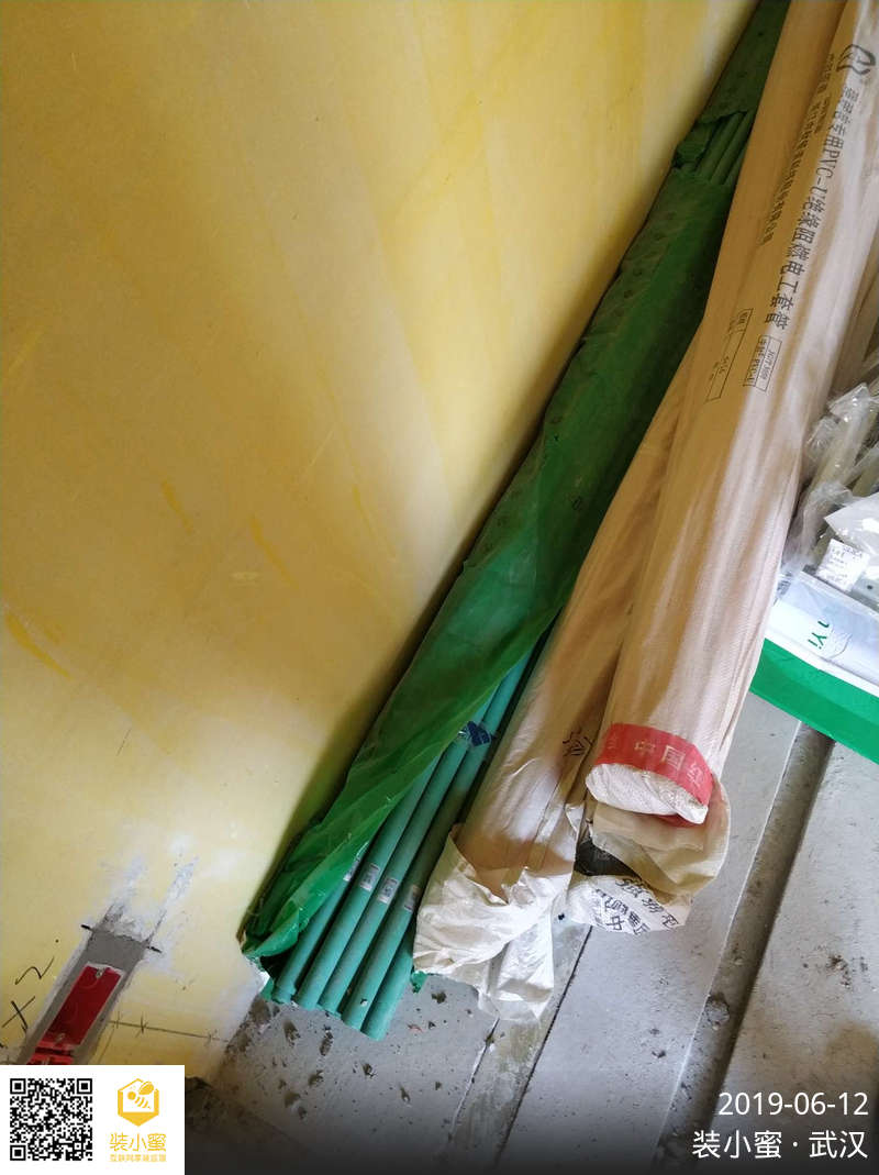

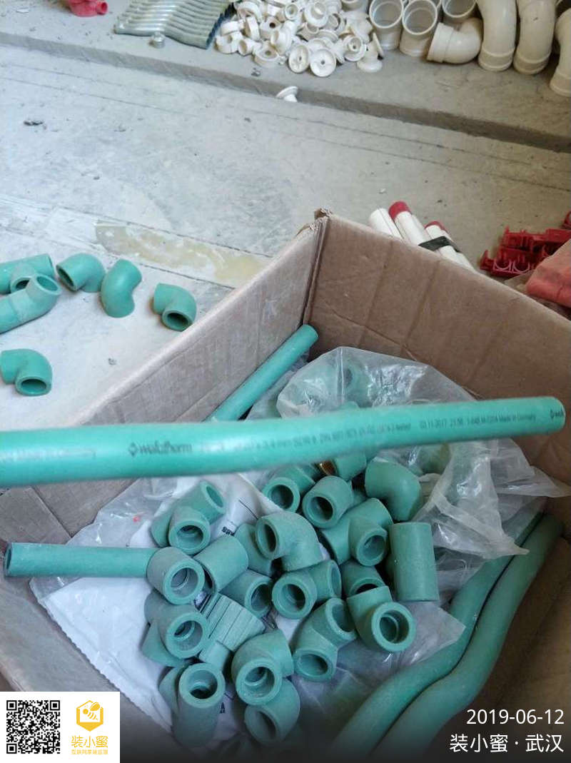

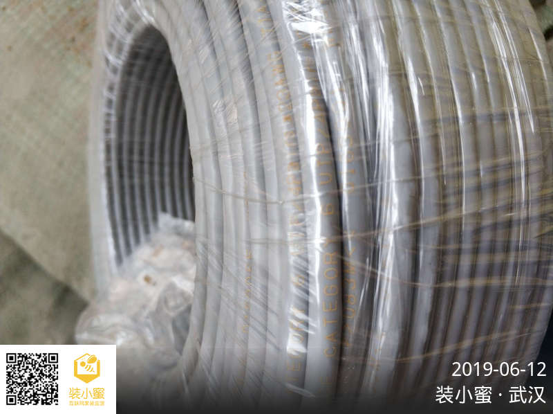

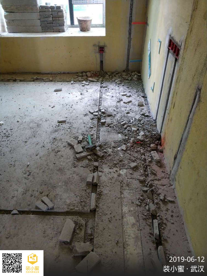

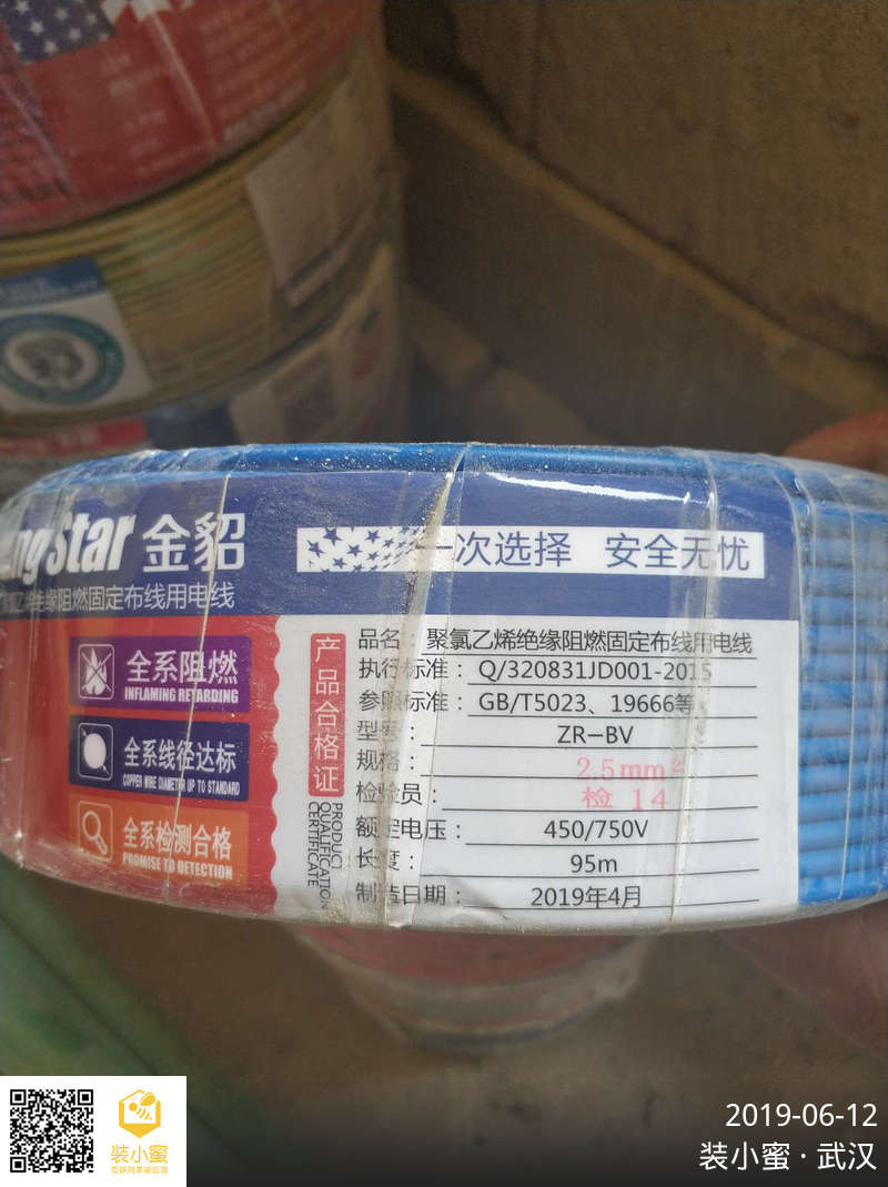

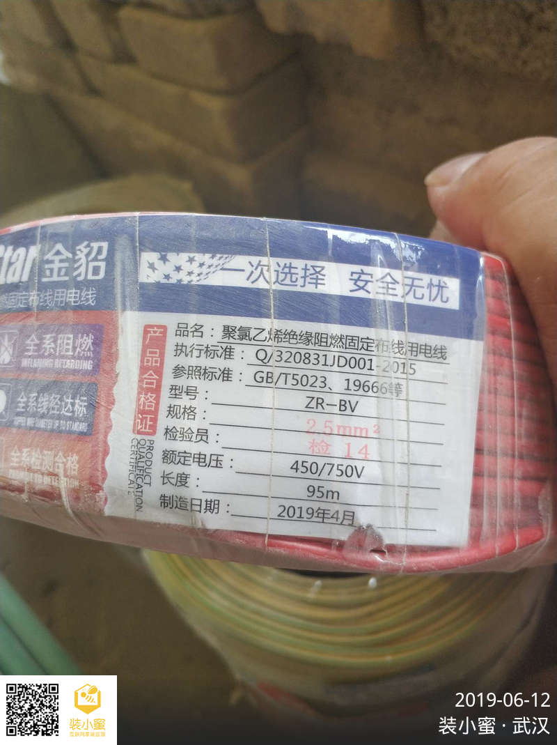

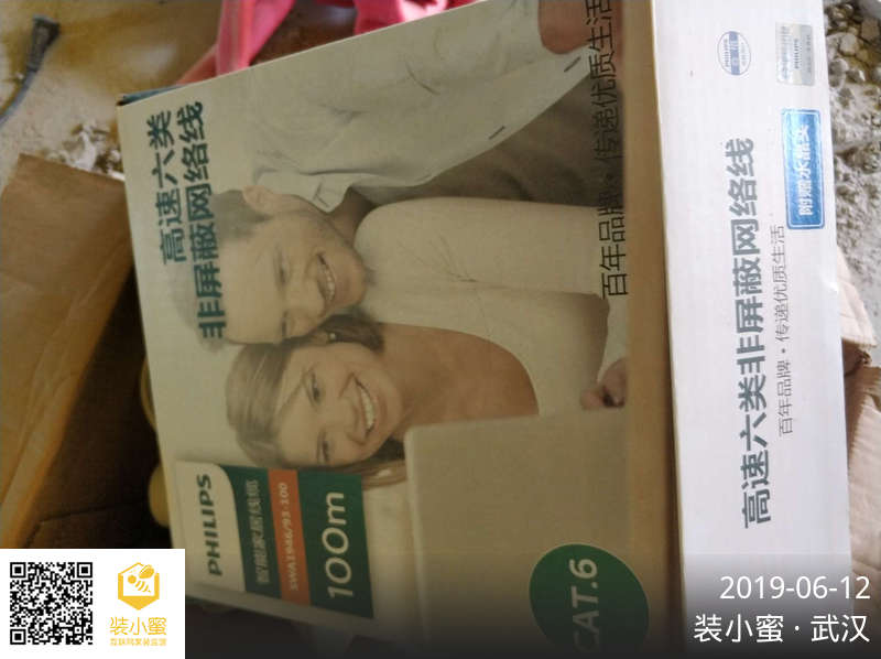

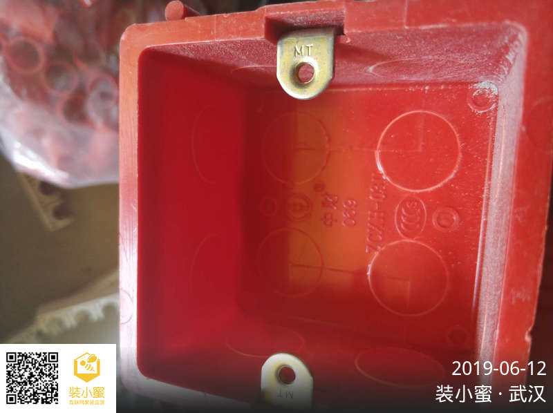

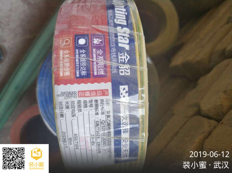

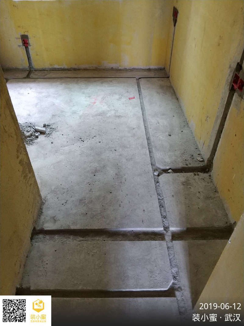

水电施工进度正常,墙地面开槽已完成,水电工正在预埋底盒。材料送到工地,经检查核对确定与材料单品牌、型号一致。
今日工作内容如下:

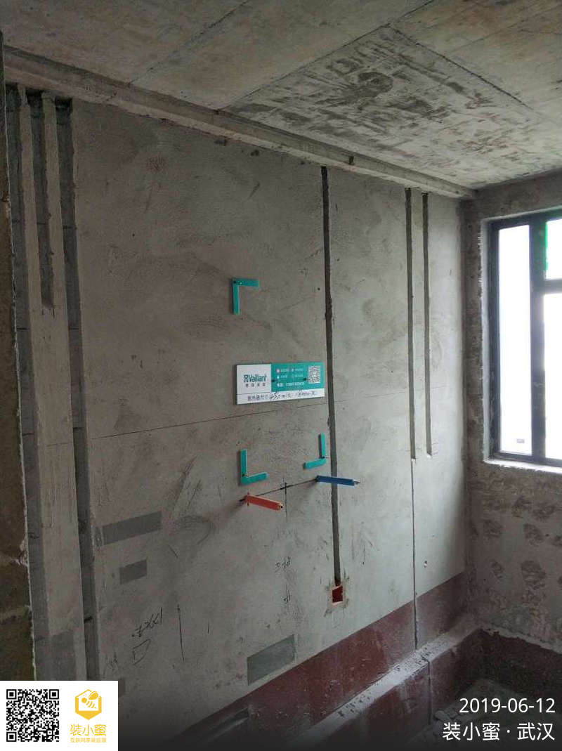

1.与之前监理周行明交接水电定位内容与施工工艺,和客户确认厨房主进水管需要安装前置过滤器,已建议水管走两路,安装3个水阀控制,使用方法和后期使用中的便利已和客户解释,电工知道做法。

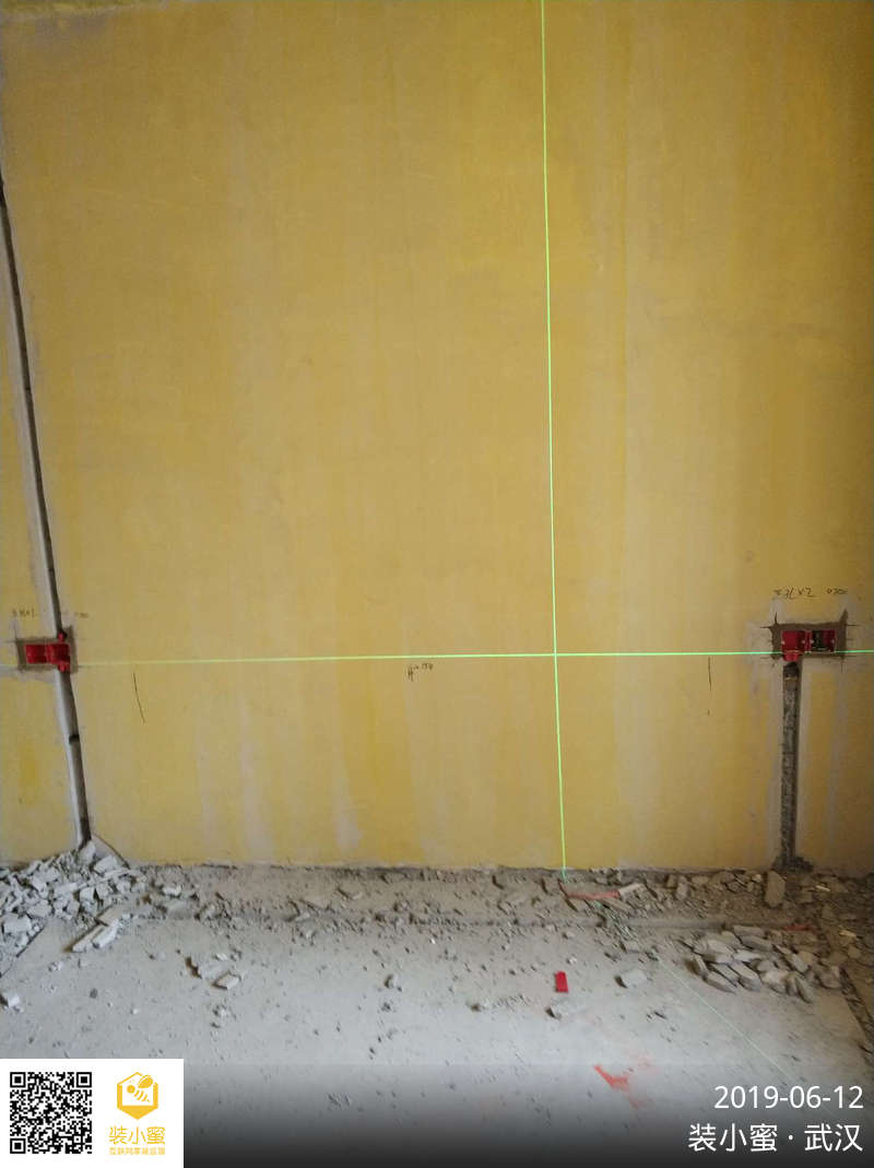

2.所有开关、插座点位与灯线如何控制已和客户重新确认,施工细节以及验收标准已和水电工沟通,先做强弱电和给水管,排水管后做,电工告知全部完成大概需要5天时间,在3天左右上门巡查,如果发现问题及时控制。
3.两个卫生间基坑墙面有开槽破坏防水情况,属于电工施工规划走等电位线位置错误,已重新告知走向,开槽位置需要在回填前用水泥砂浆补平,待干透后重做防水,已在现场和客户确认。

湿区(阳台)地面开槽处已刷防水
符合标准:24项
水平标准线已弹,水平检测正确
开关高度及定位线已弹,高度检测正确
插座高度及定位线已弹,高度检测正确
给水点位置与水管安装方案确定,可以实施
排水点位置及施工方案确定,可以实施
油烟机排烟管的位置已明确,可以实施
燃气热水器及排烟管位置已明确,可以实施
座便器安装位置及坑距已明确,可以实施
洗衣机排水管连接要求已明确,可以实施
地面布管符合面层材质的相应要求
开设墙面横槽,符合技术交底要求
开槽宽度与深度符合要求
开槽平直,符合要求
电线

线盒

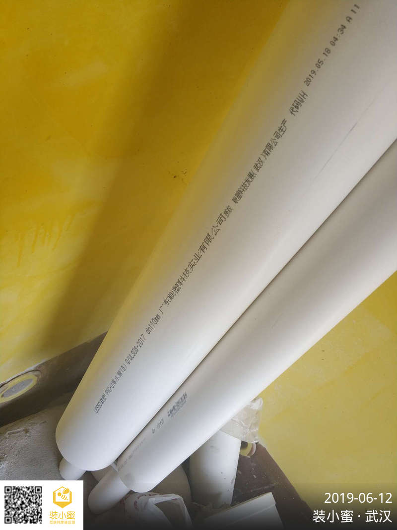

PPR水管
