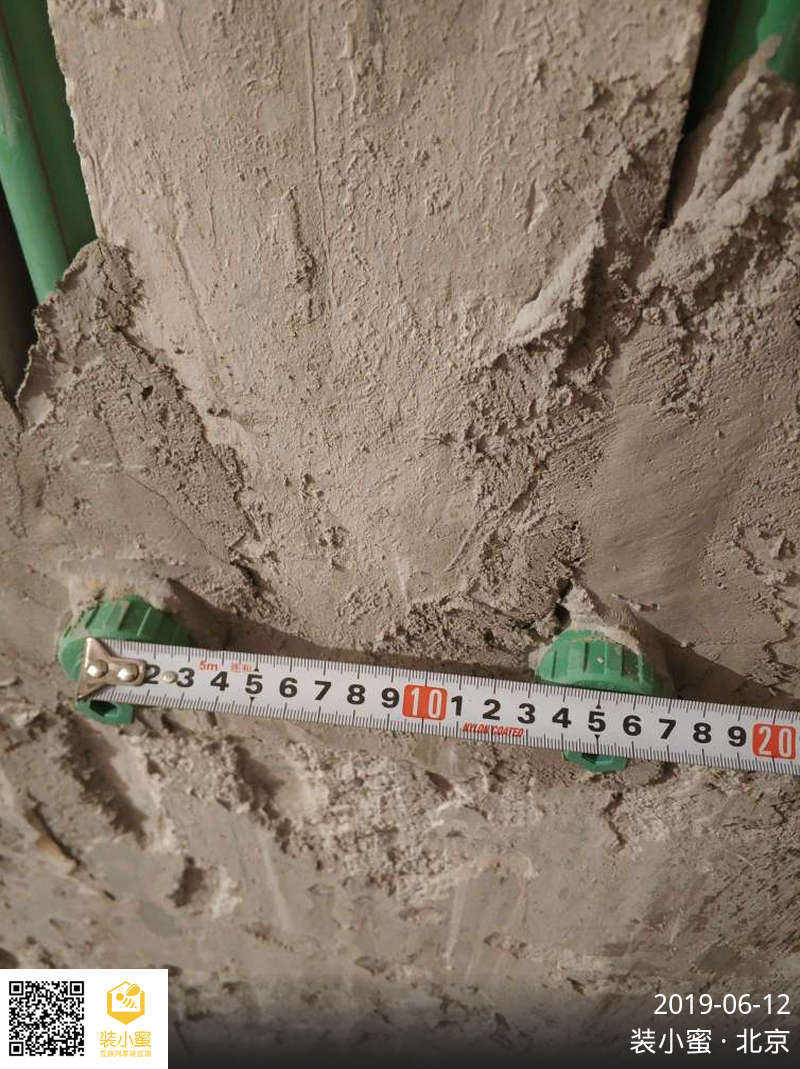

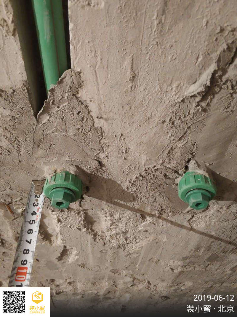

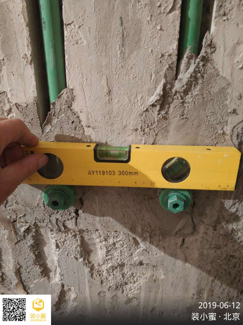

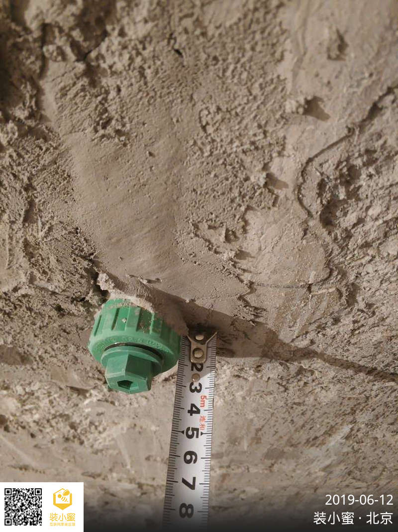

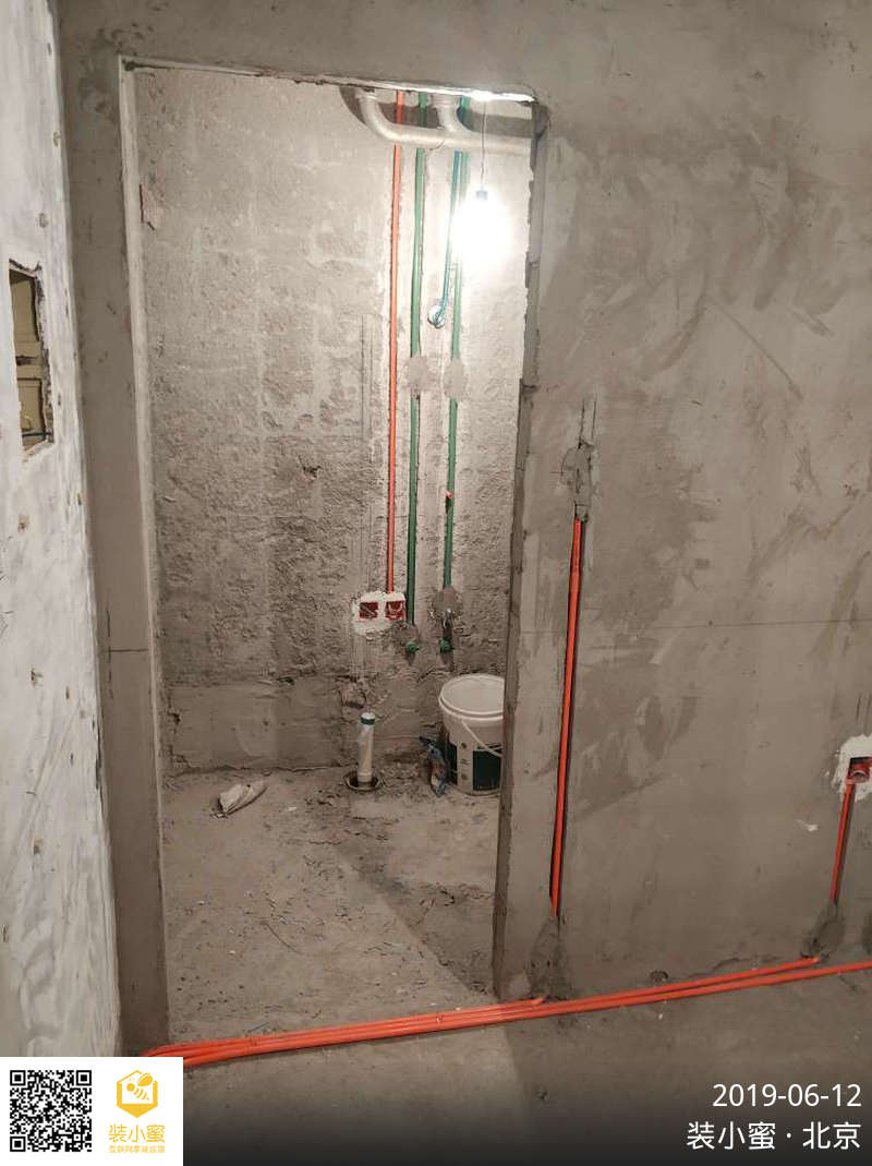

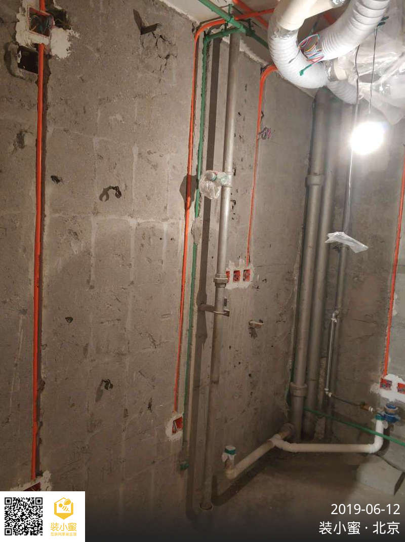

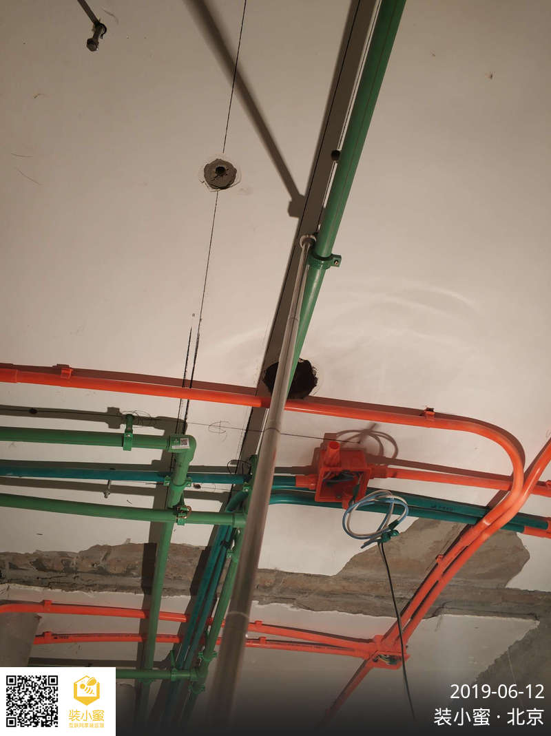

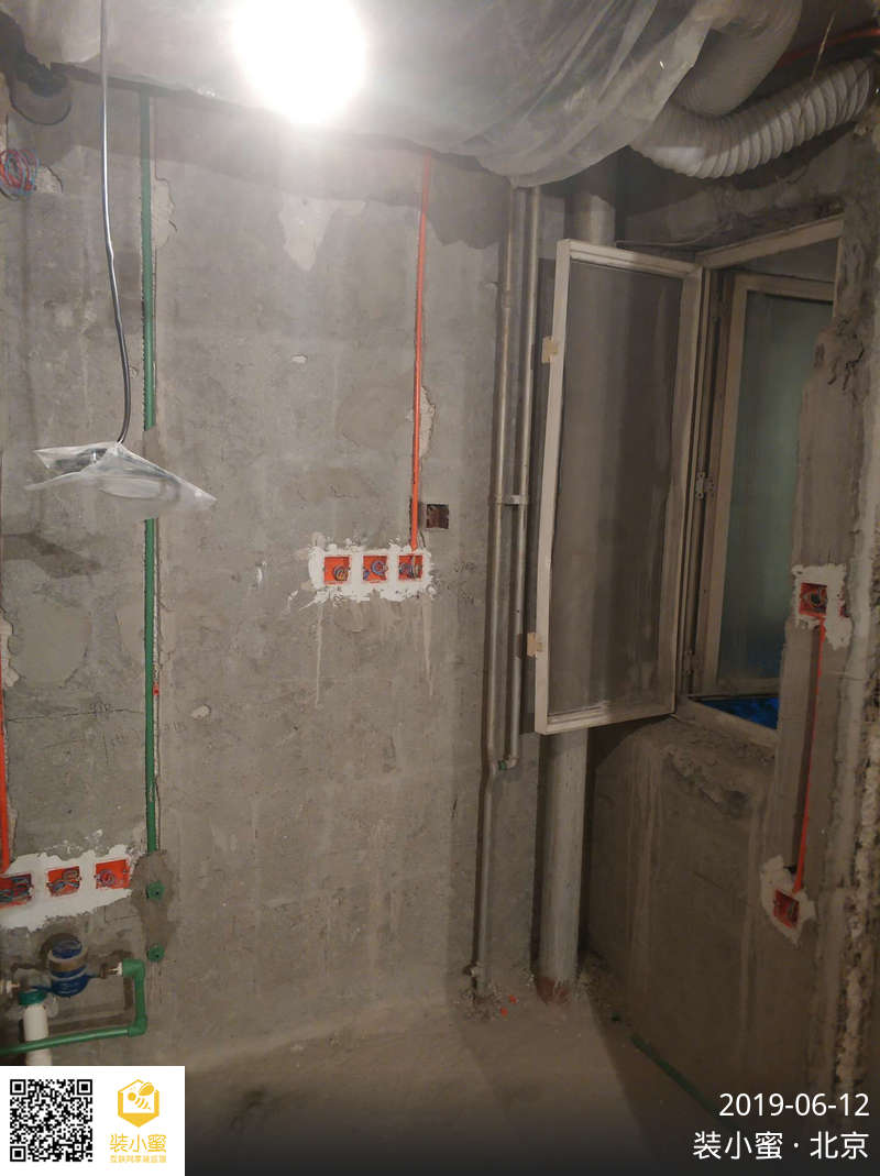

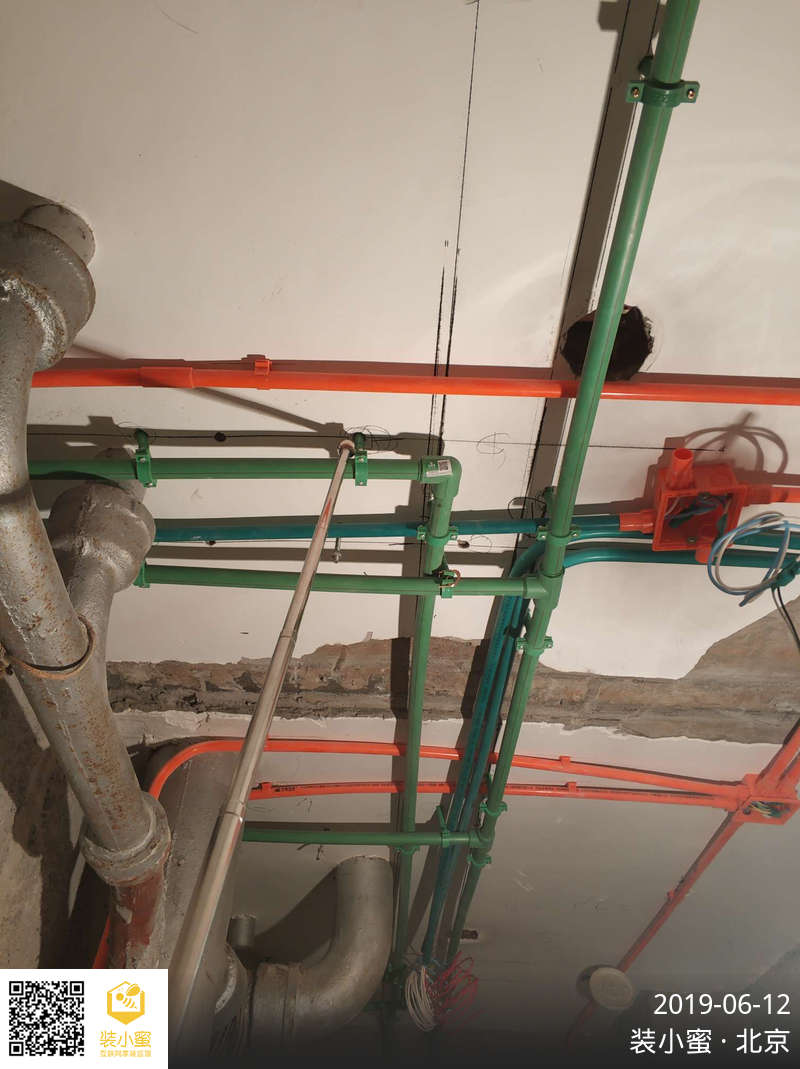

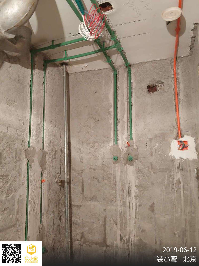

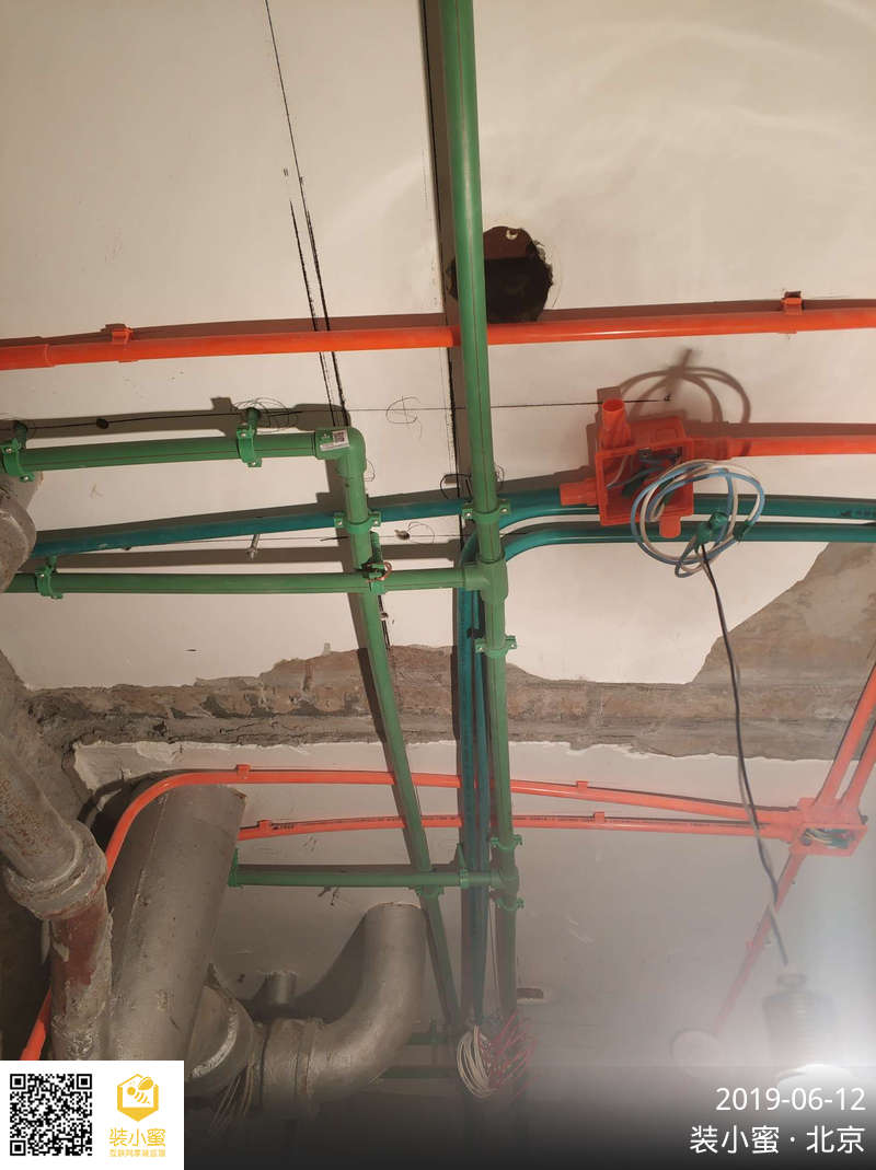

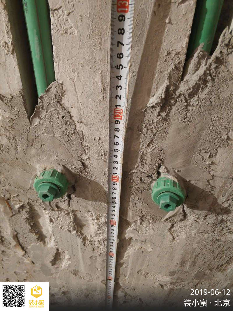

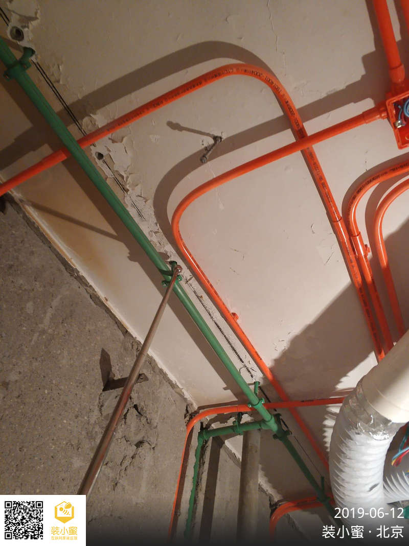

1.检查水路改造按确定的点位施工符合要求,水管打压由伟星厂家测试,待工长预约,请写入客户手机号码可以收到水管打压测试合格信息,并给予合格的质保卡书。请客户查收注意保管好。

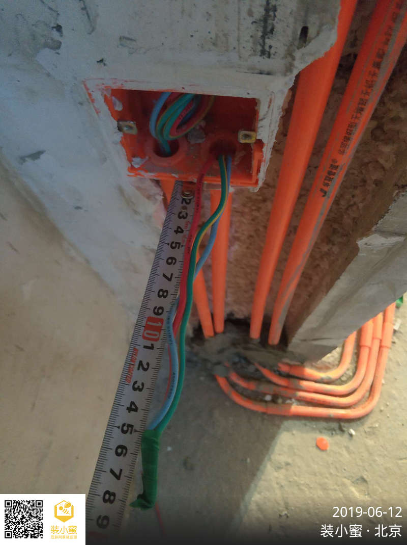

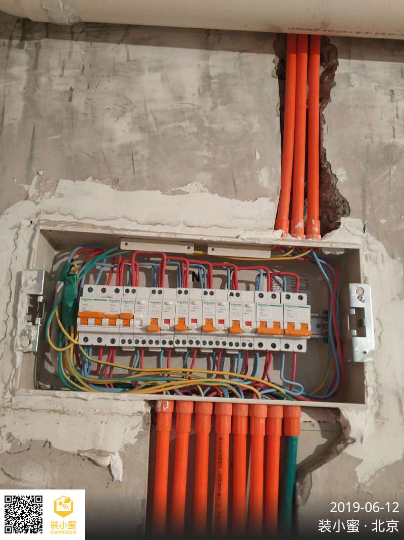

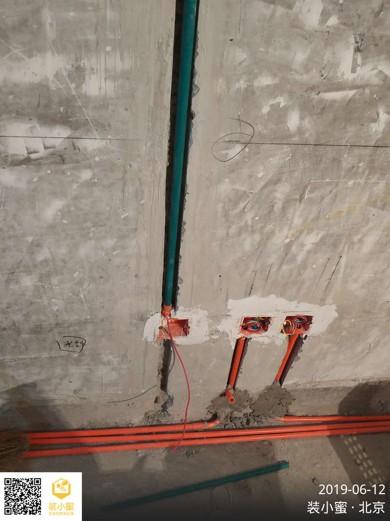

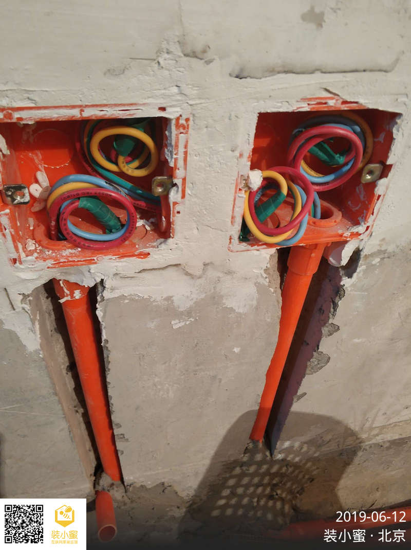

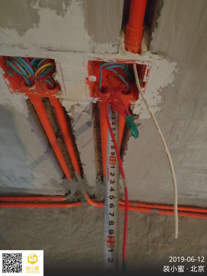

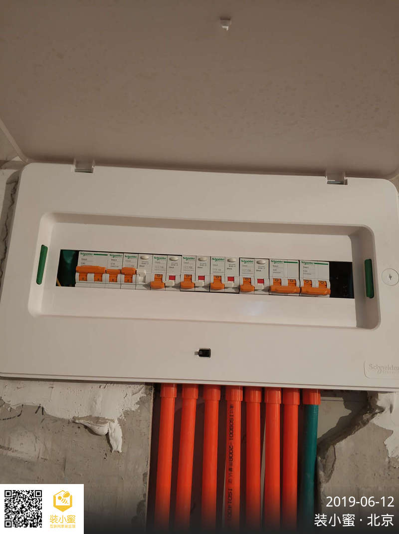

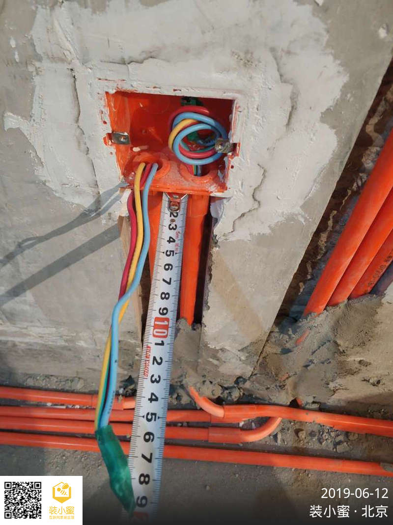

2.检查电路走向横平竖直,接线正确,接线头用胶布包扎牢固,强电箱下面电线管间距1公分符合要求。

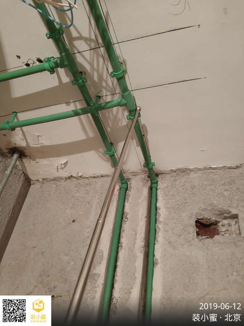

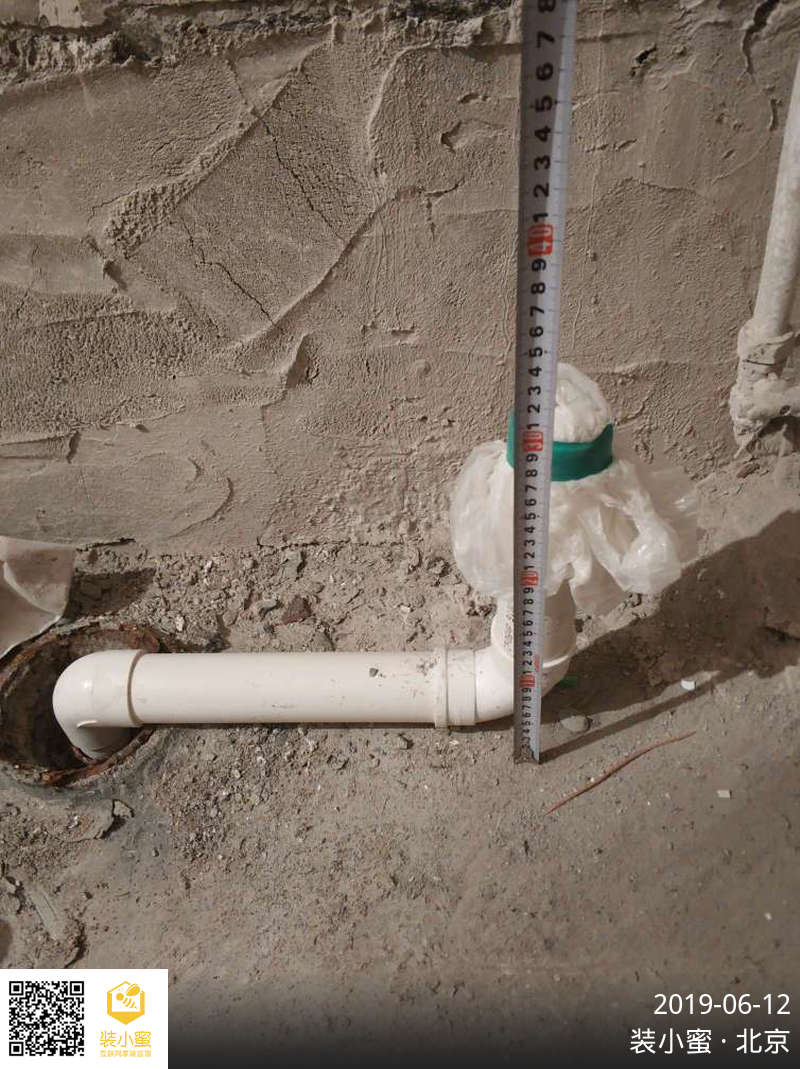

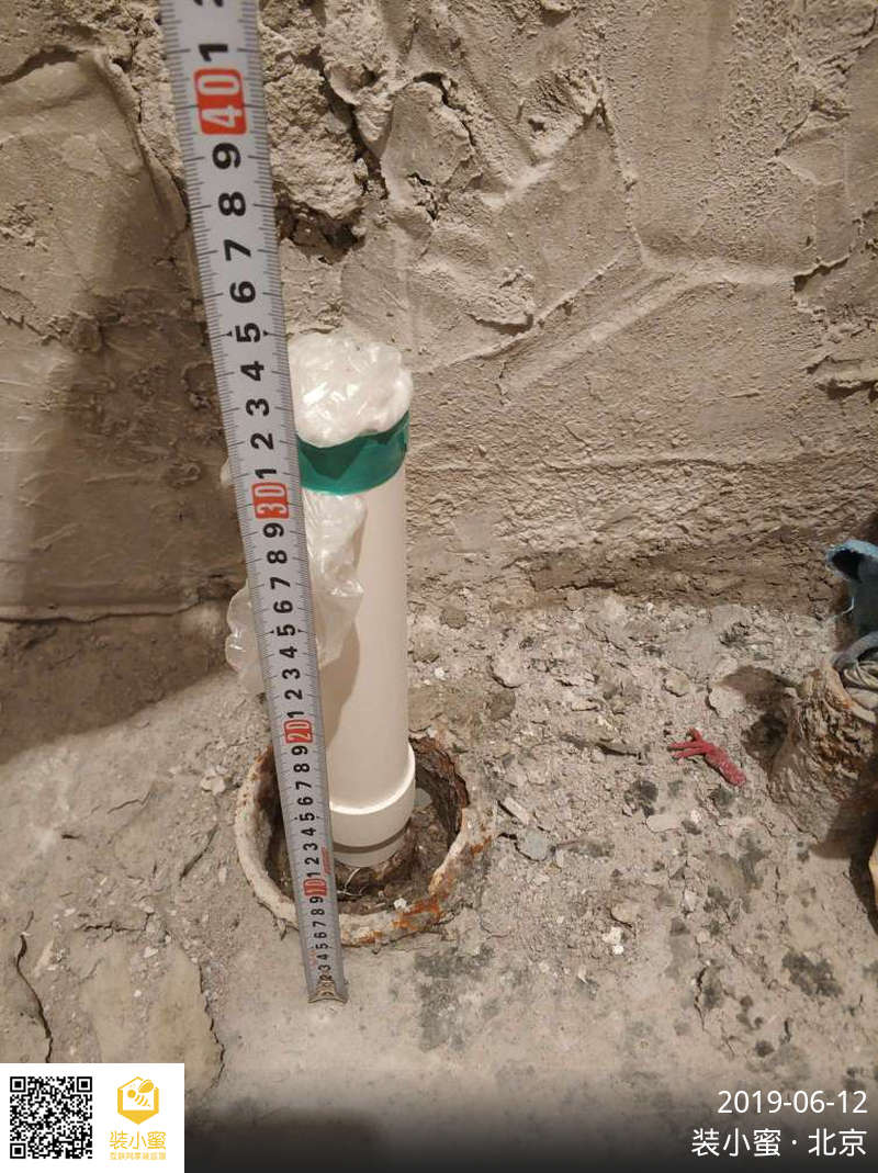

3.检查下水改造畅通,管接口需要用堵漏灵封堵处理好,下水更改不能使用90度弯通连接,会导致堵塞。

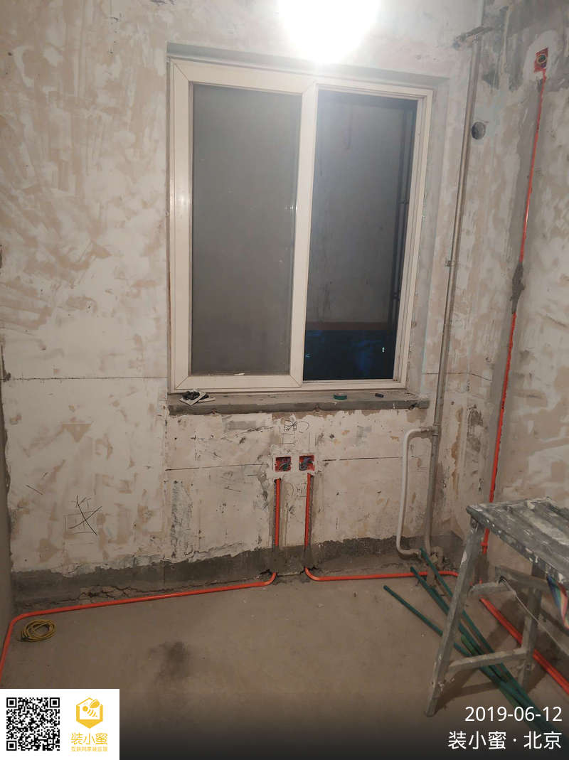

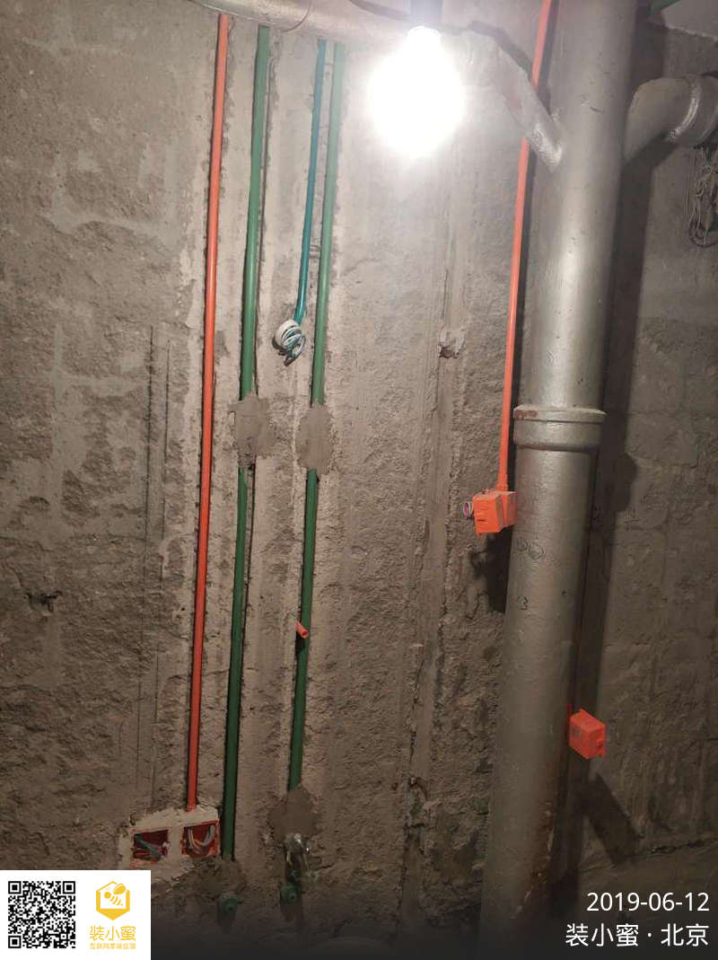

4.检查确定所有水电点位,有3处需要整改已和工长、电工沟通处理。
后续施工中注意安全文明施工。

导线与断路器匹配符合要求
