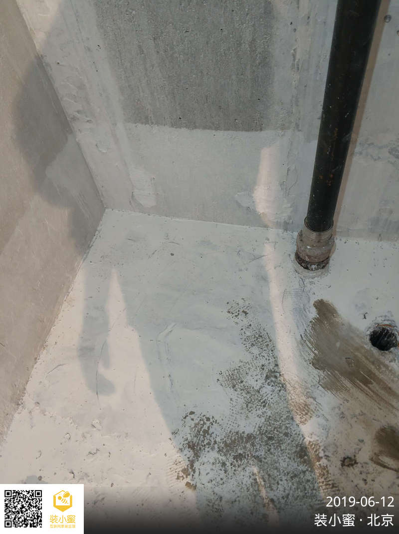

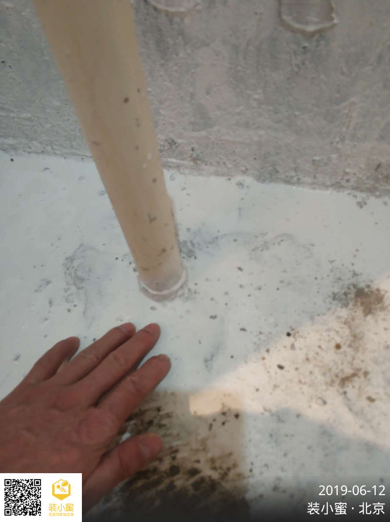

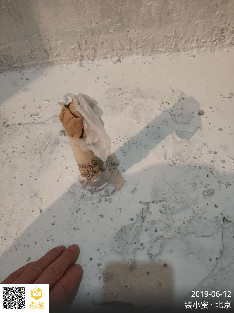

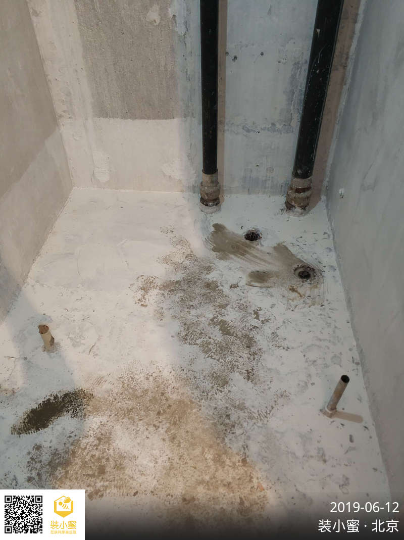

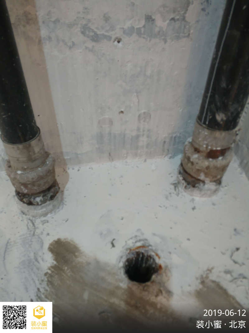

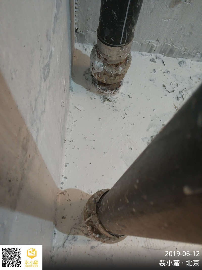

1.检查卫生间地面有沙子没有清理干净,涂刷完防水遇有磕碰会损害地面防水膜,现场已告知瓦工师傅再次涂刷防水时把地面清理干净后,再涂刷防水。涂刷防水时管根部加强涂刷防水符合要求。

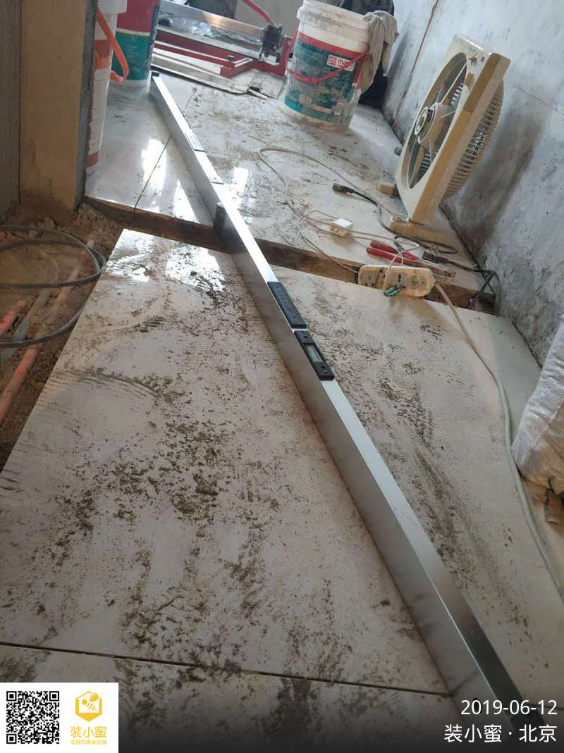

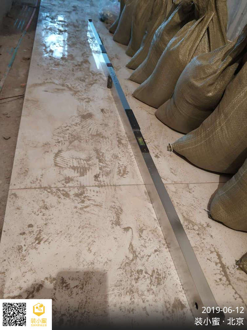

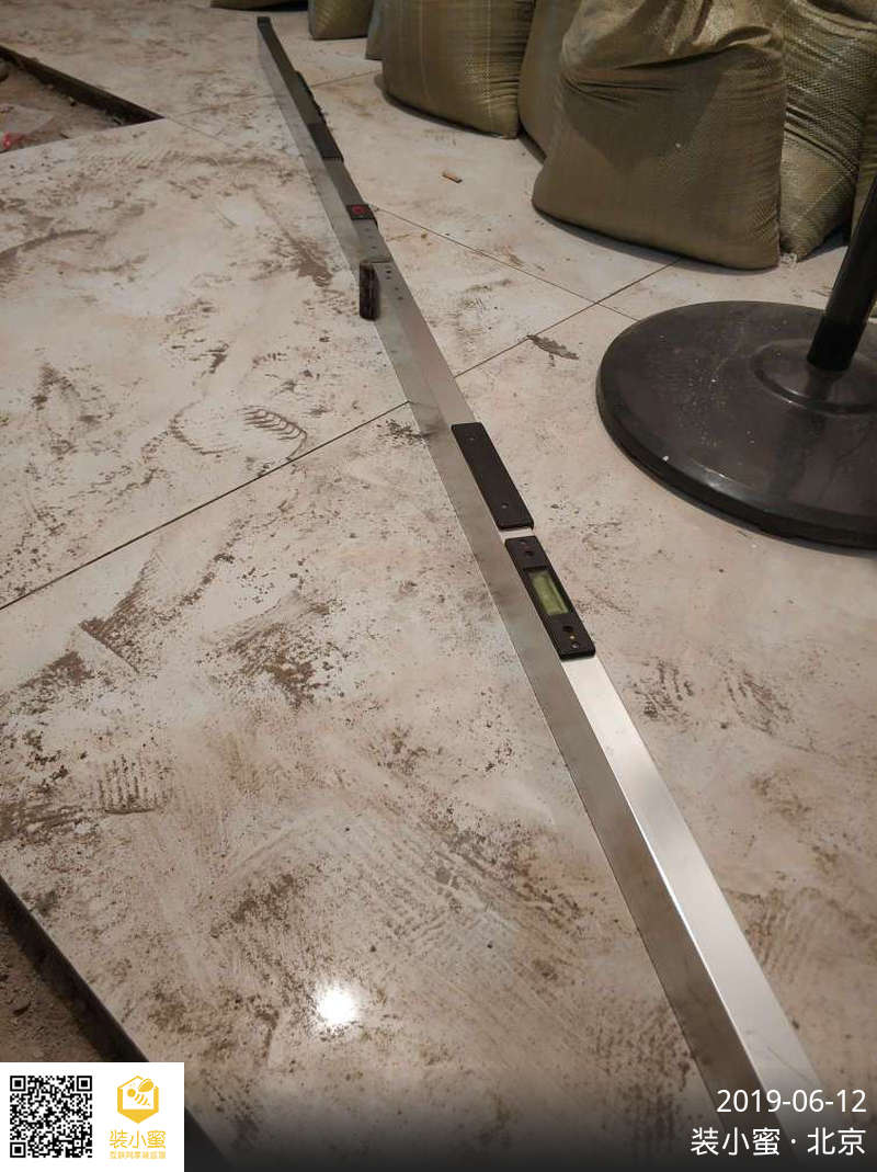

2.用2米靠尺检查客卧厅地砖平整度符合要求。用空鼓锤检查局部地砖没有空鼓现象符合要求。

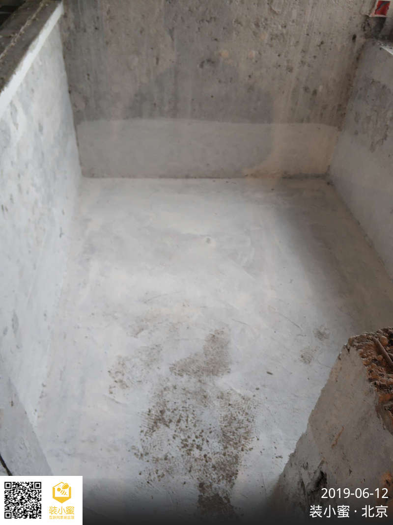

3.闭水试验要求已告知瓦工师傅,放水时间需要48小时,放水深度达到3公分全地面覆盖已与瓦工师傅沟通。
4.卫生间地面有块钢板,地面抹灰采用的是 42.5型号的水泥抹平,因干的速度较快,与普通水泥有区别,怕后期有渗水现象建议瓦工师傅在地面上多刷几遍防水。

地面砖(石)铺贴平整,符合要求
管根部位加强防水
