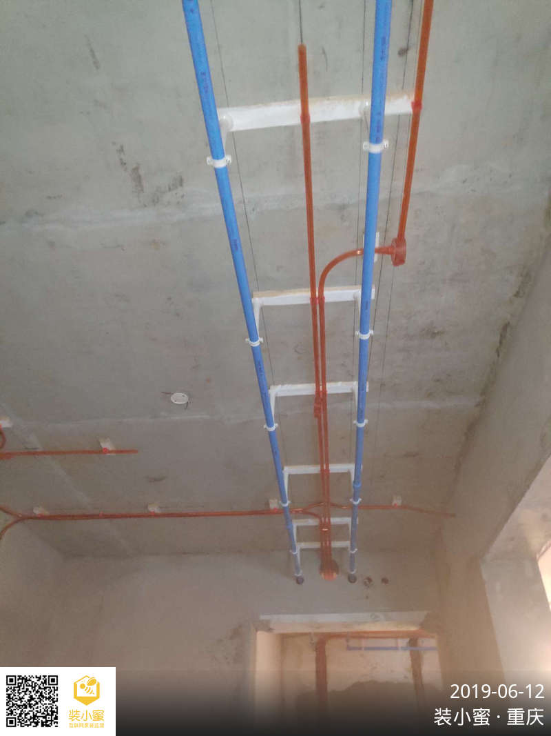

进度偏慢,目前水电隐蔽施工已完成,后续准备空调地暖进场施工

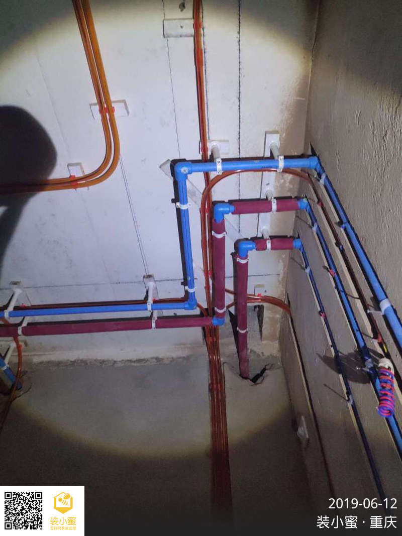

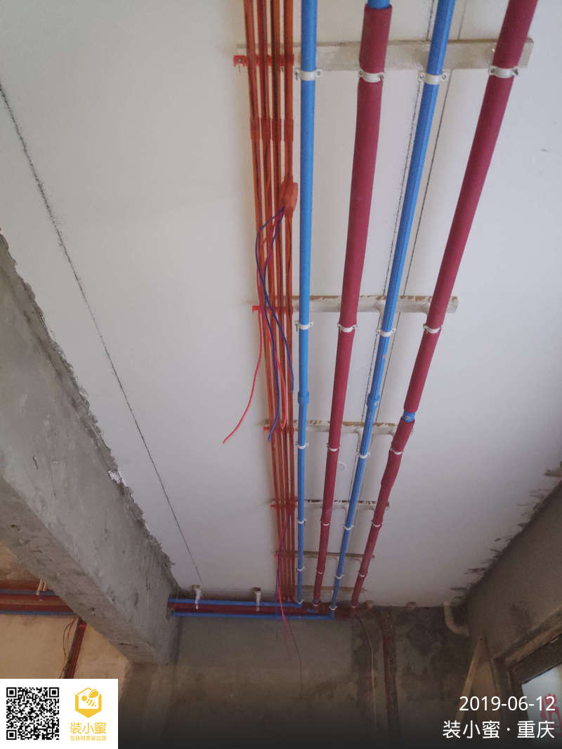

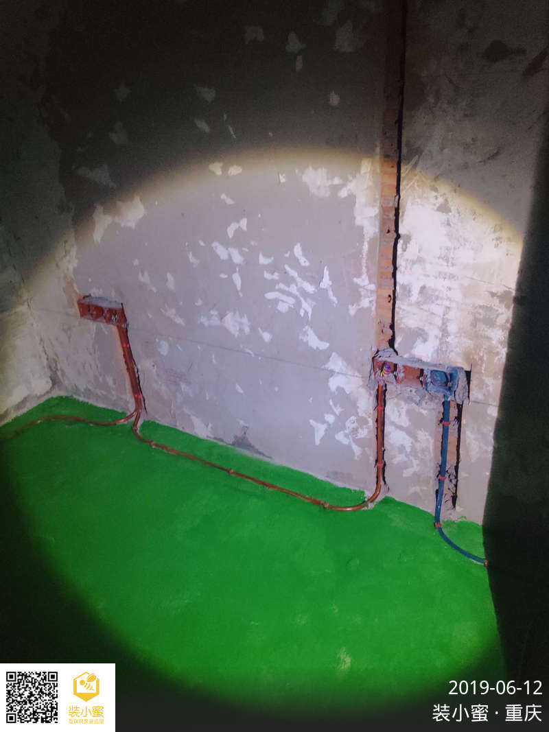

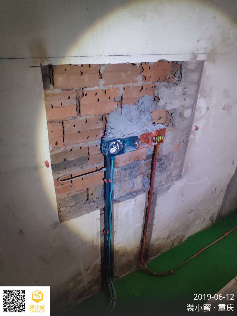

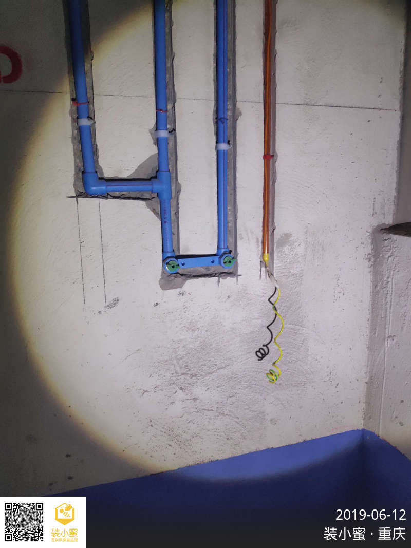

1.前期墙面空鼓开裂还未未整改完成,需加强整改,下水管调整完成,未固定的水管已加强固定,墙面不平整还未处理,需后续加强处理

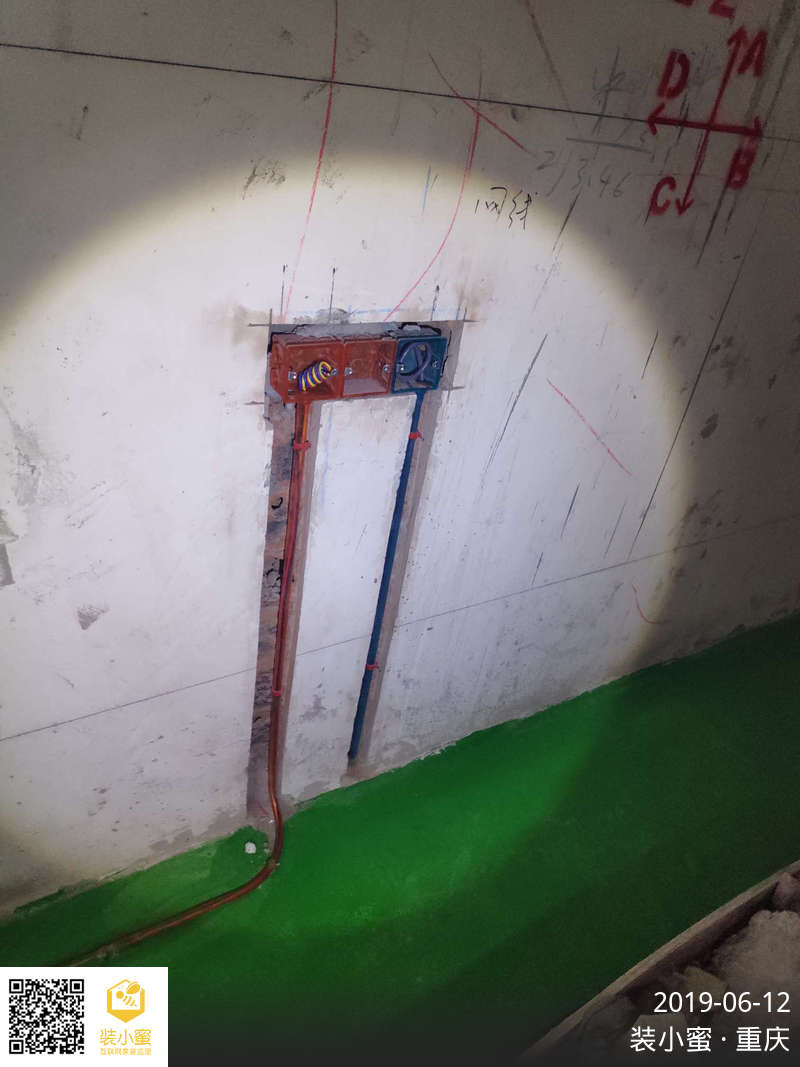

2.淋浴冷热水端口不水平,后续需加强调整

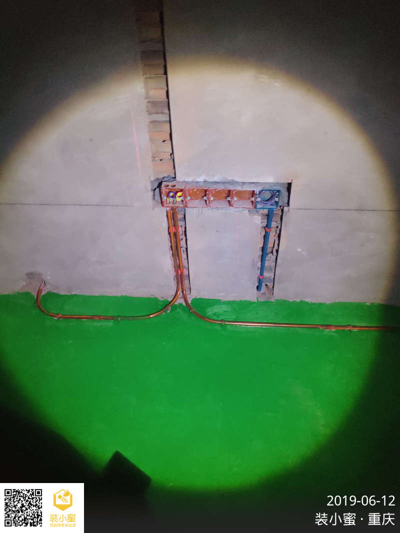

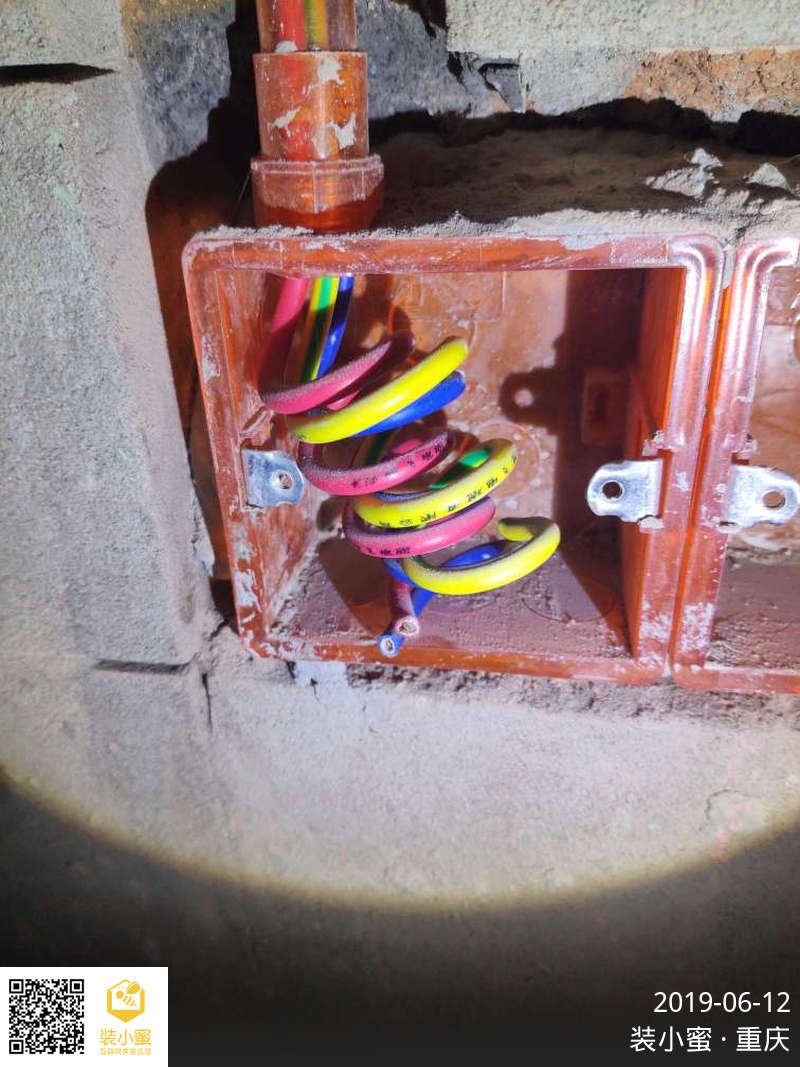

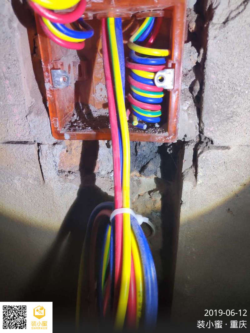

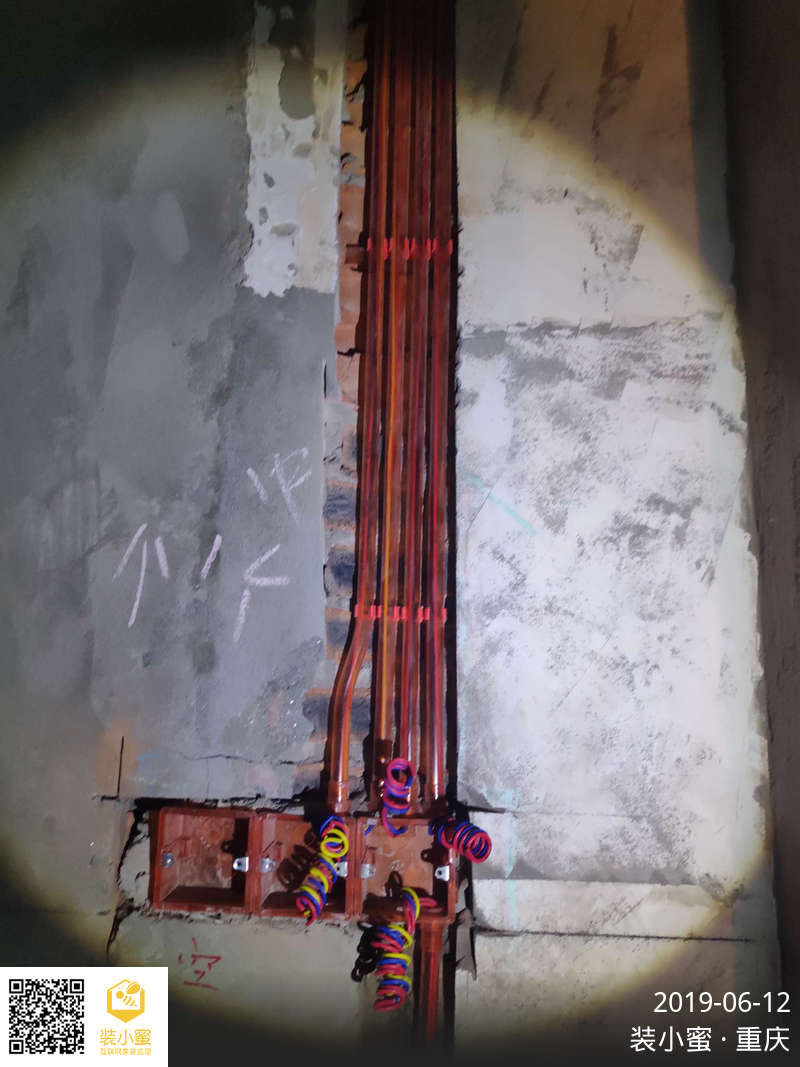

3.弱电线两端未编号保护,后续需加强处理

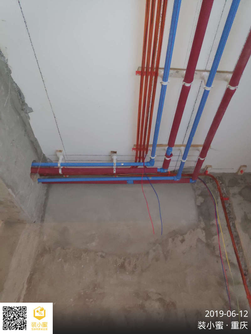

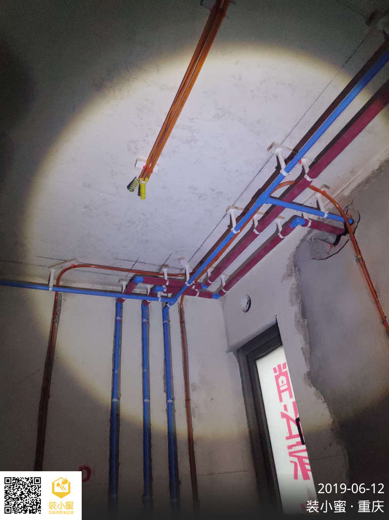

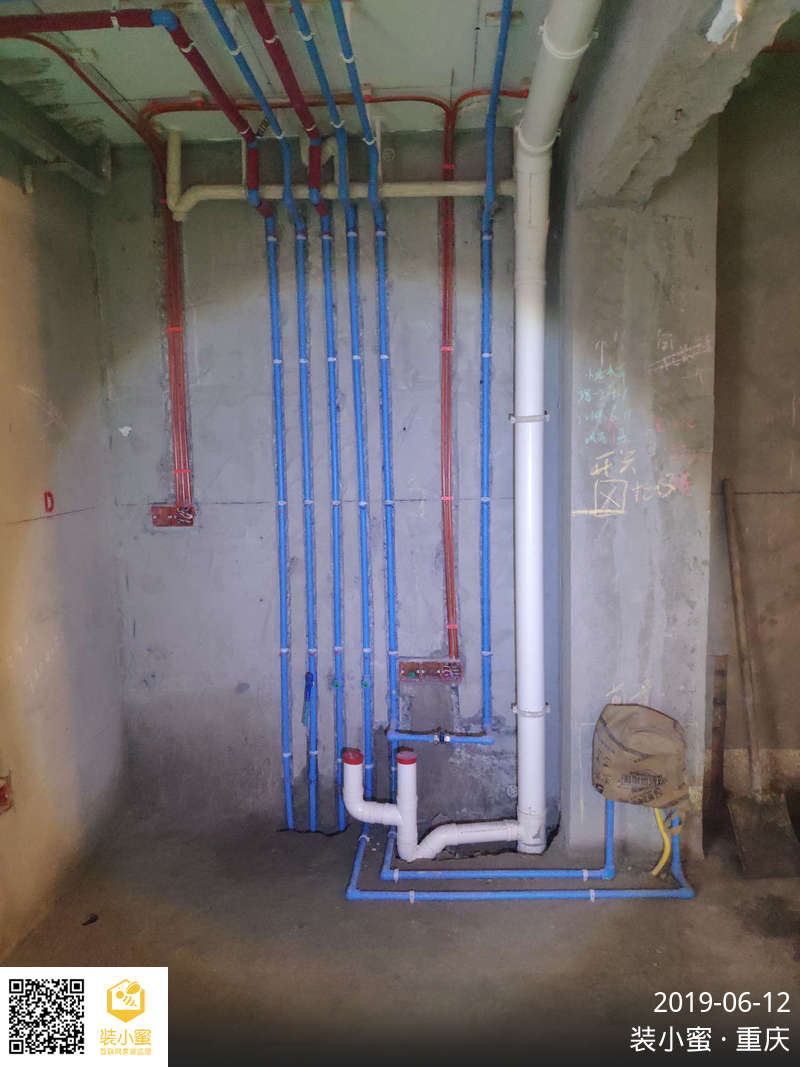

4.水管突出墙面,未固定牢固,后续需加强处理

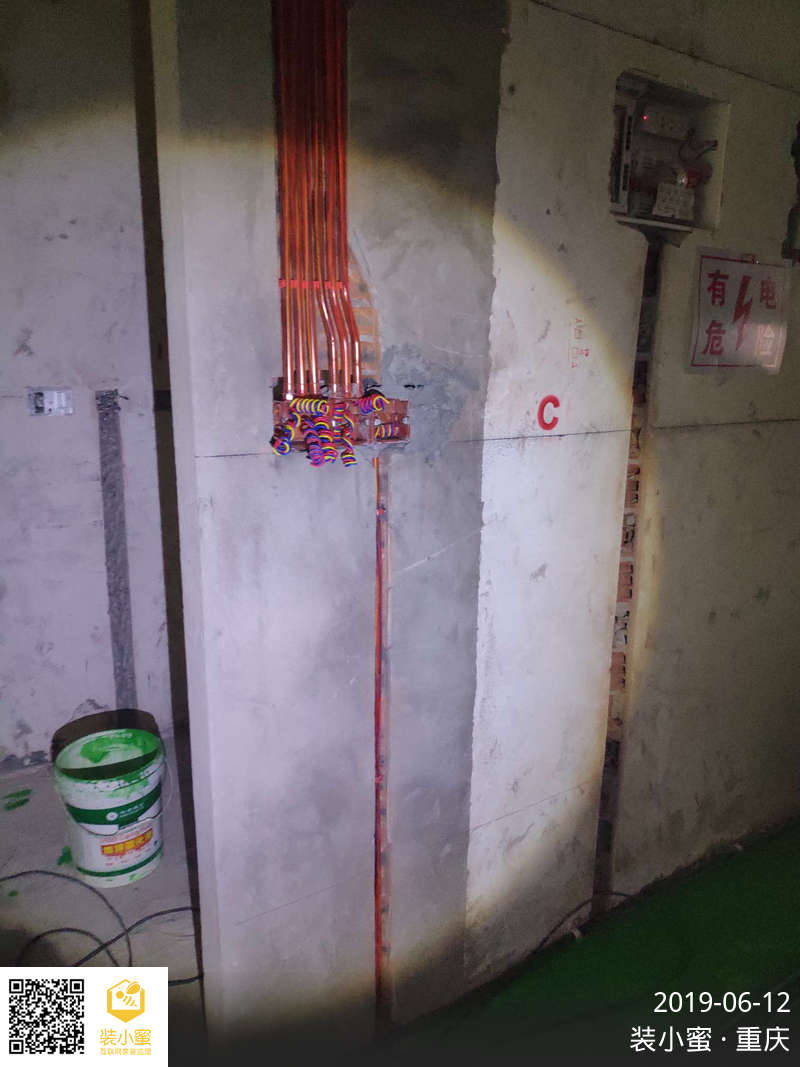

1.地暖分水箱避免安装在12墙上
2.建议地暖管尽量避免卫生间走管,经过卫生间,需先进行固化处理,并涂刷防水,盘管应规范,预留收缩缝
——来自装小蜜监理 何强
弱电线两端已编号并保护
已解决隐患:4项

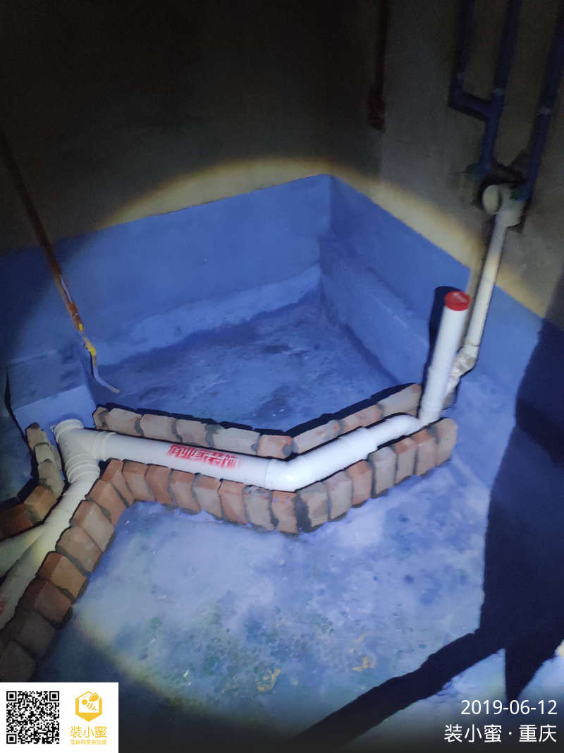

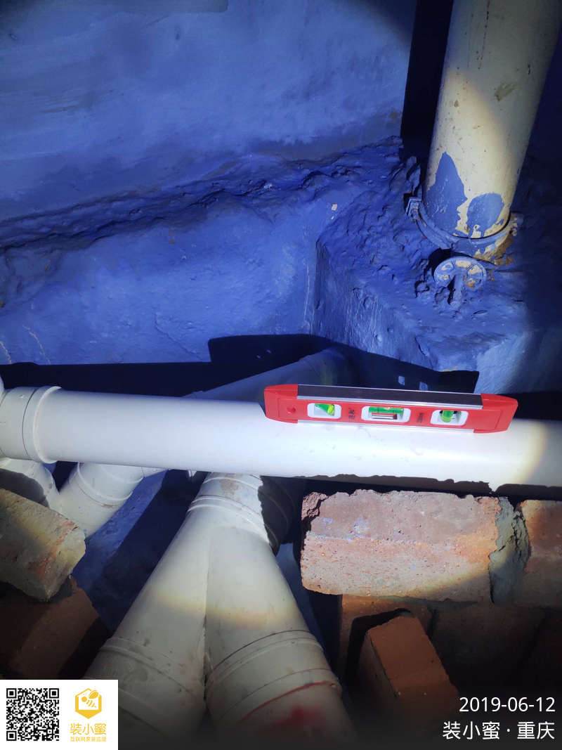

排水点位置及施工方案确定,可以实施
排水点位置及施工方案确定,可以实施
符合标准:21项

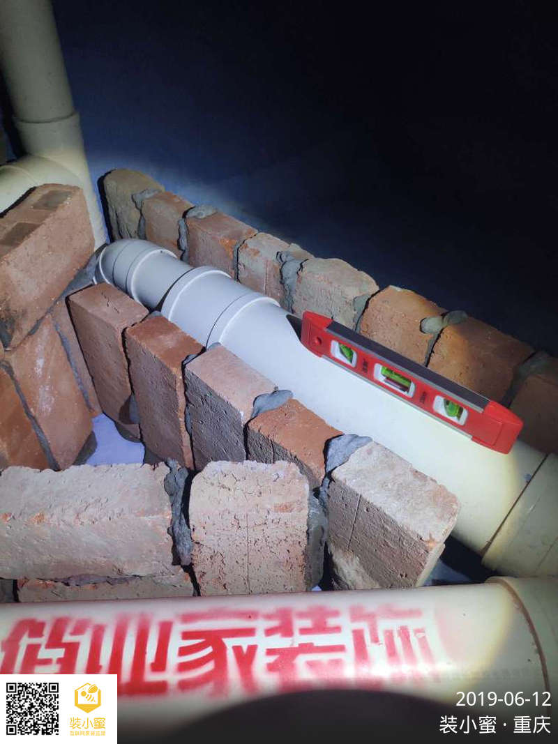

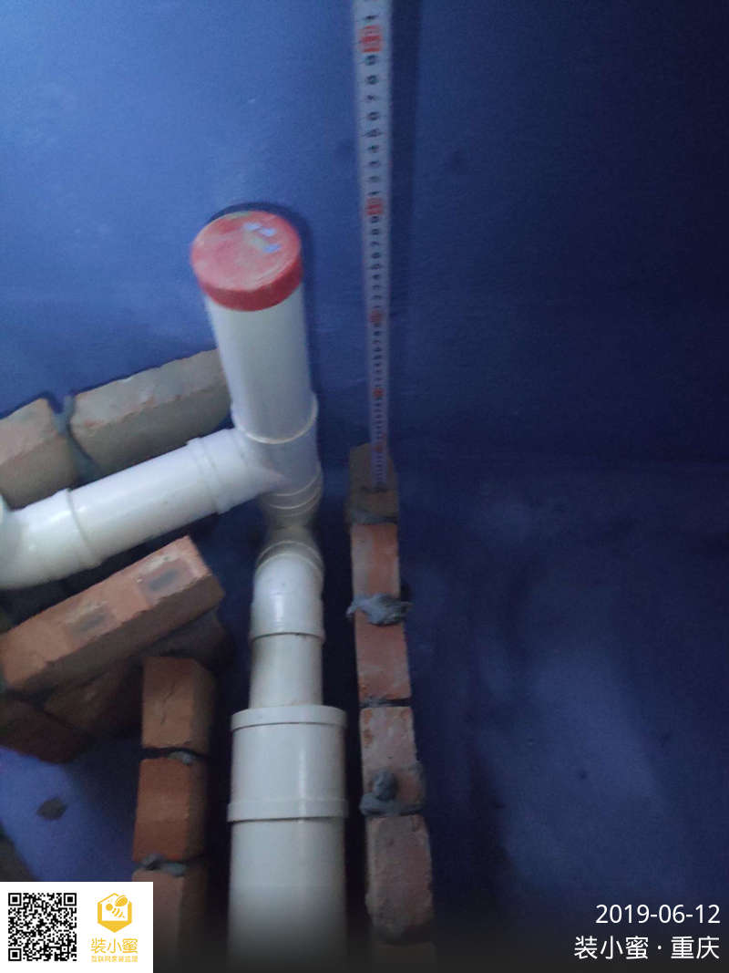

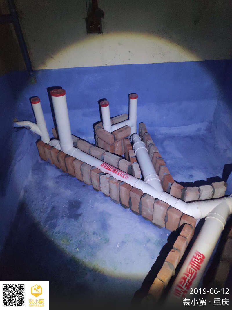

多管并管,已采用Y型三通连接

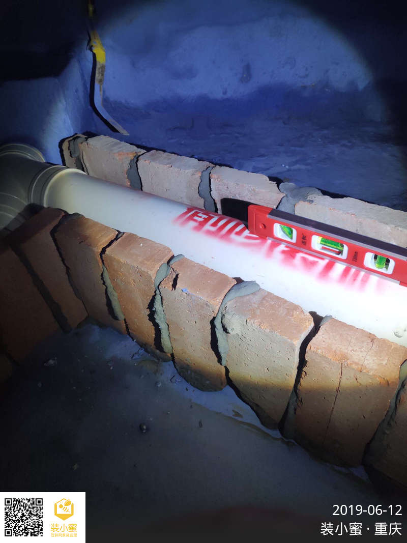

下水管道经通水试验,排水畅通
厨房排水管安装符合要求
循环热水管安装符合要求
循环热水管保温处理符合要求
