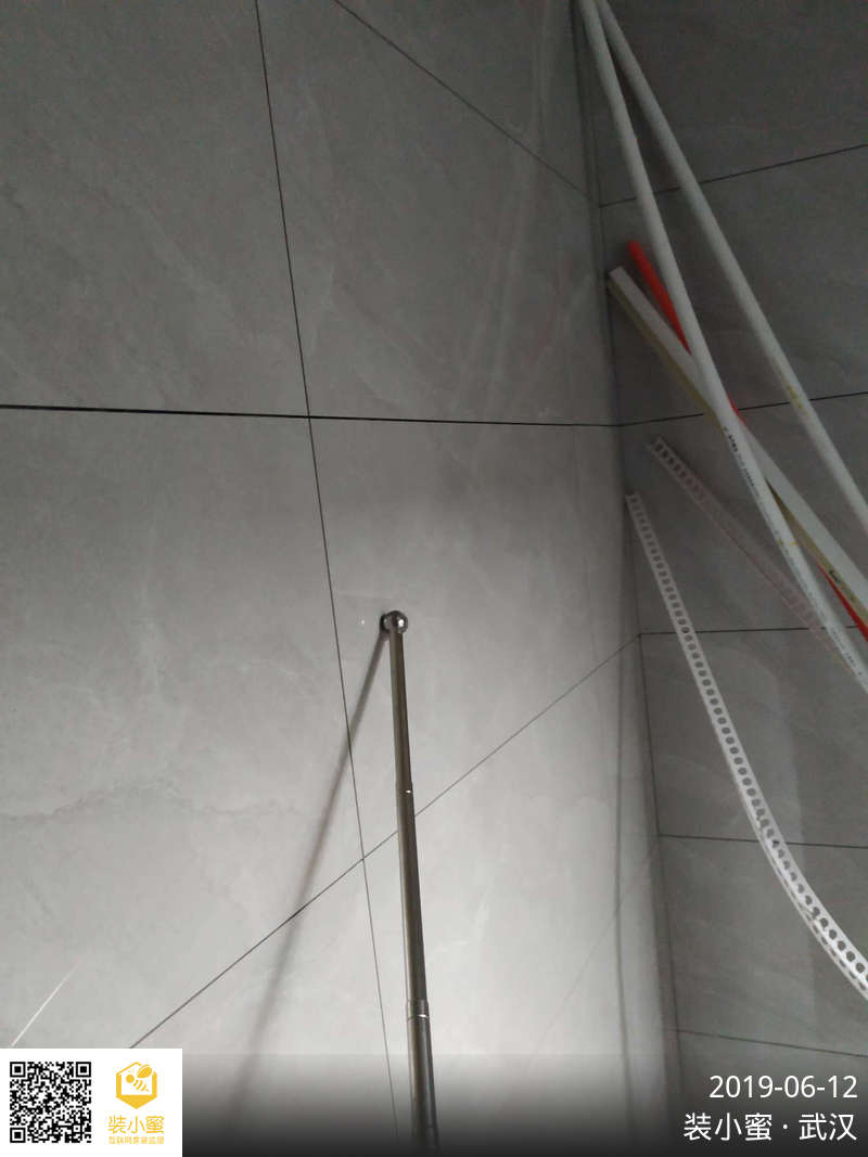

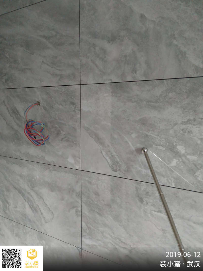

1.检查厨卫墙面瓷砖空鼓率,复检合格,未见明显空鼓。

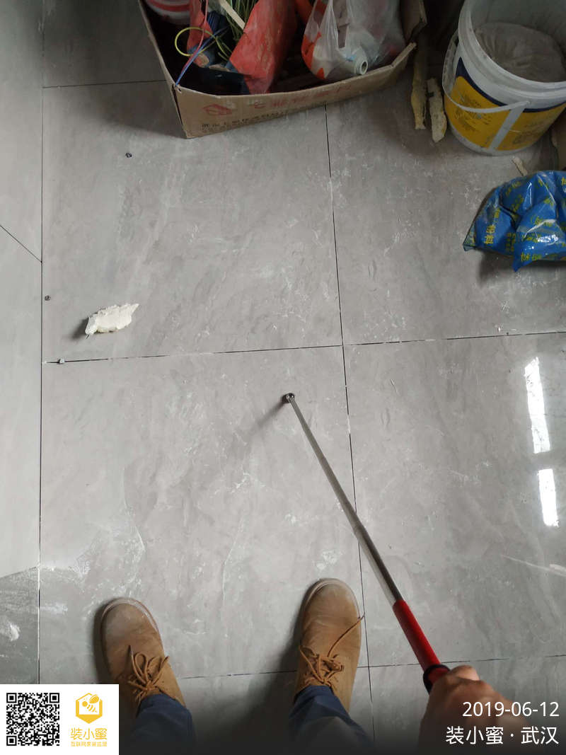

2.检查厨房地面瓷砖空鼓暂未处理。

墙面砖(复检)无明显空鼓,符合要求
地面砖(复检)无明显空鼓
