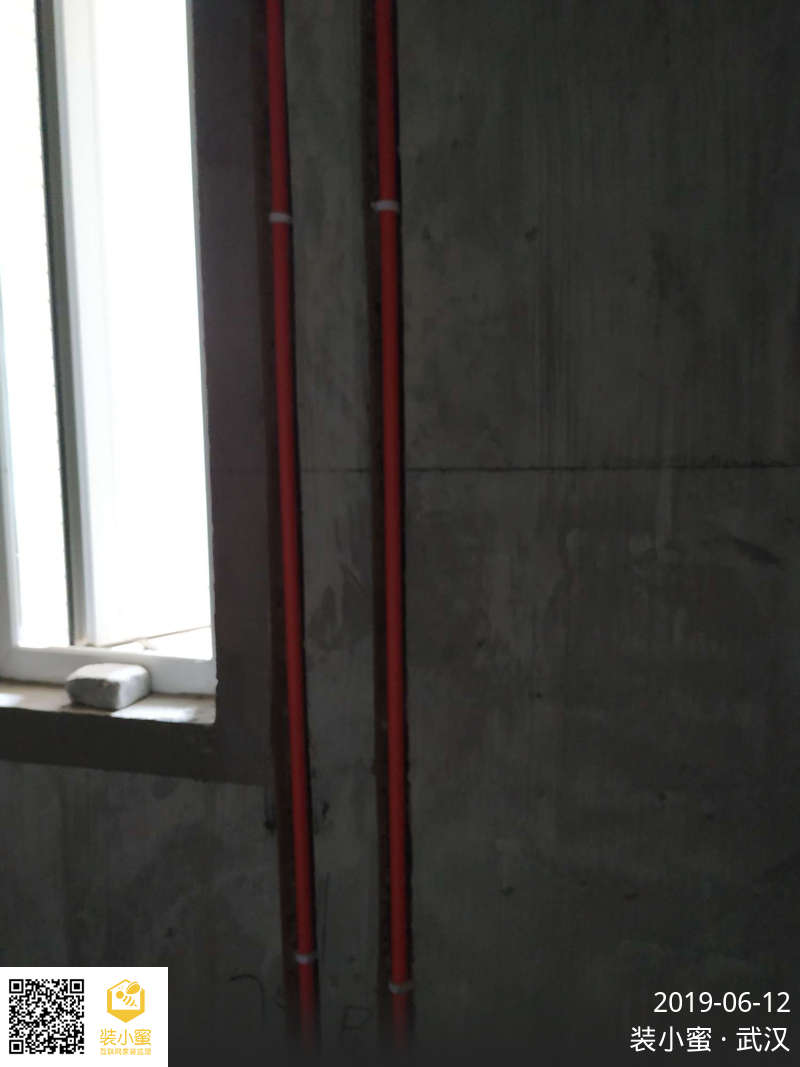

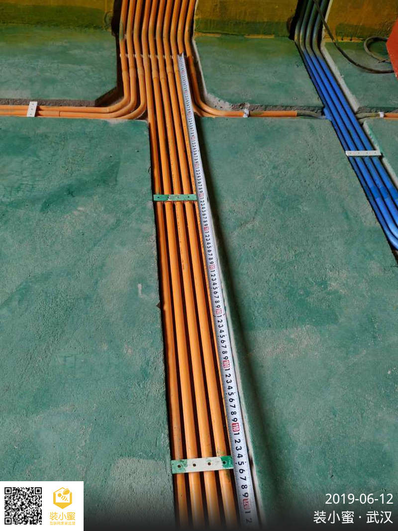

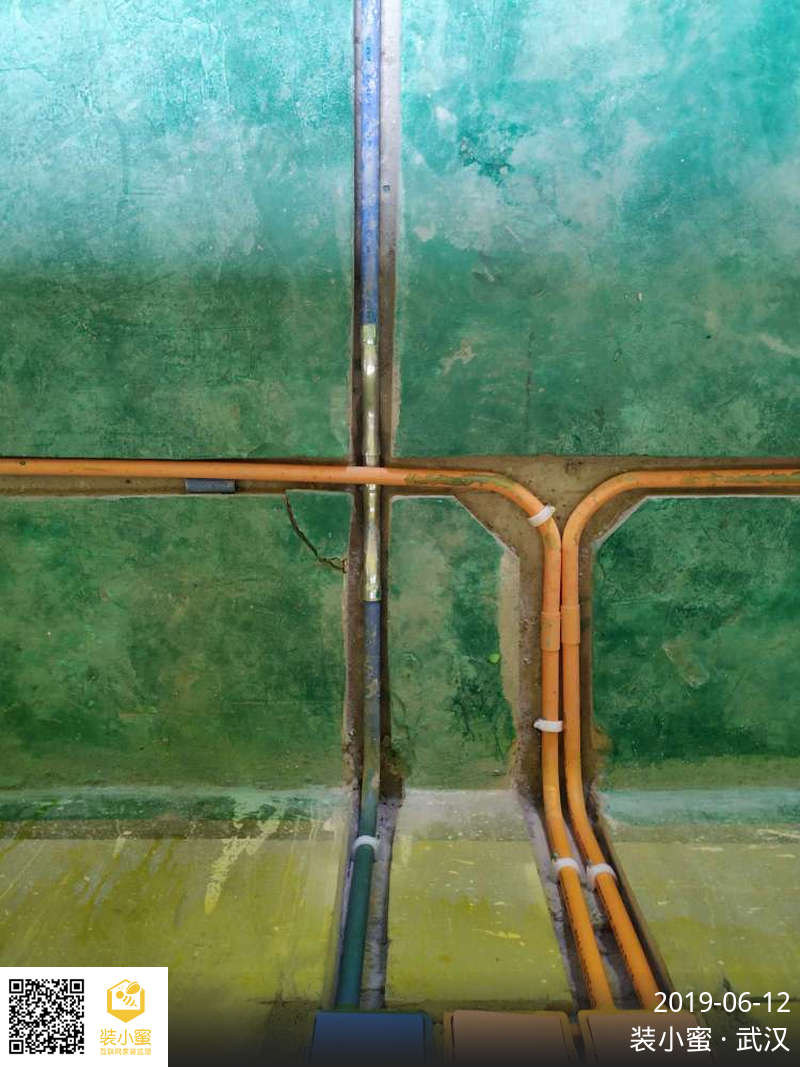

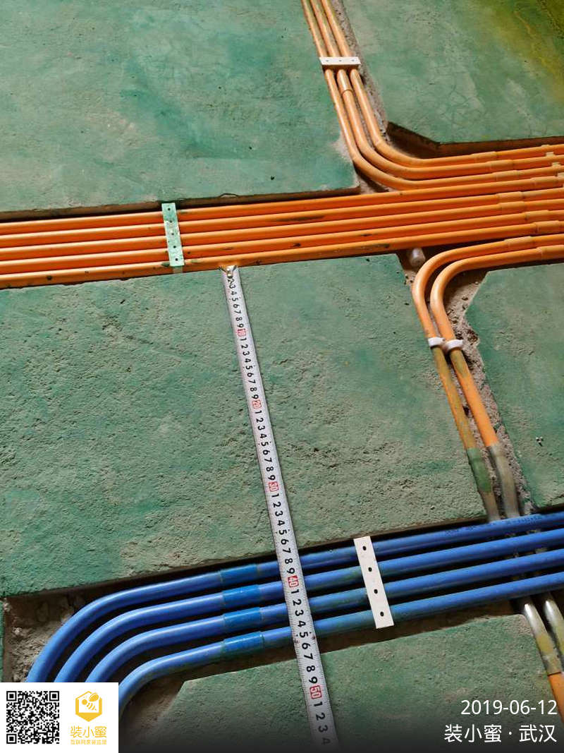

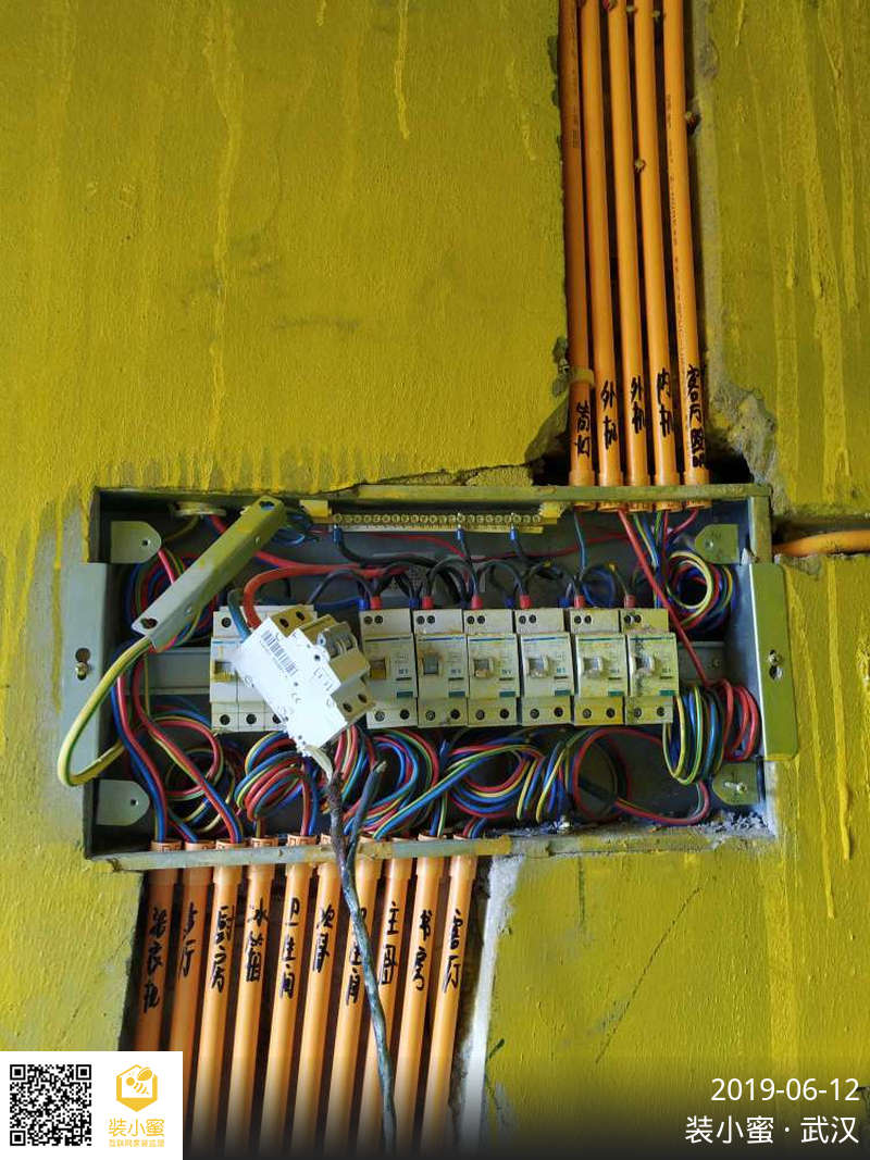

1.检查电路回路配置合理,管线施工符合要求。

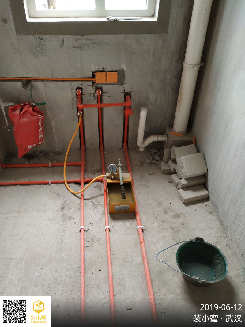

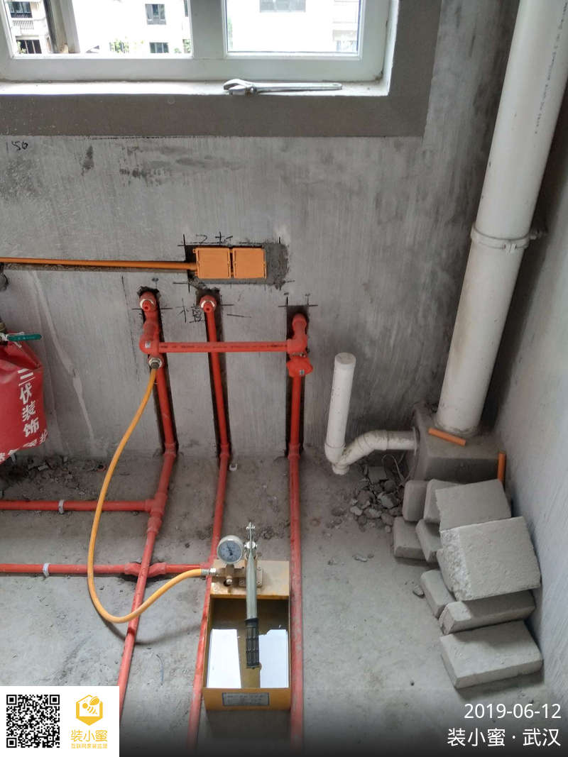

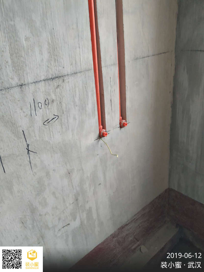

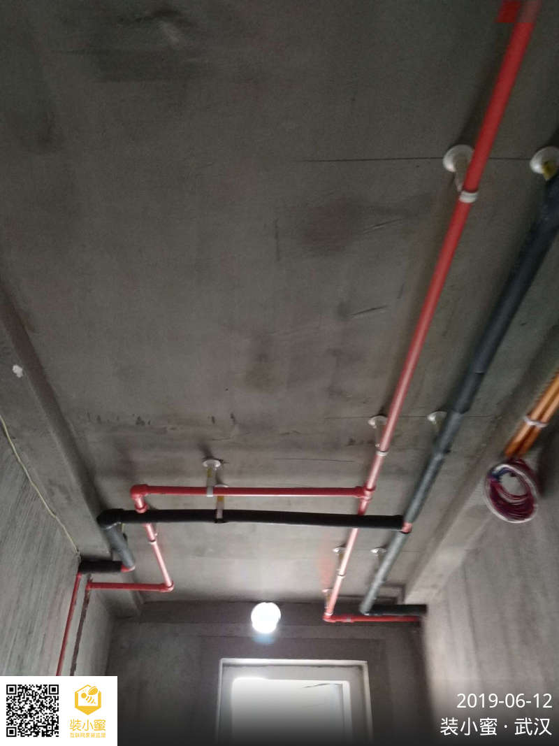

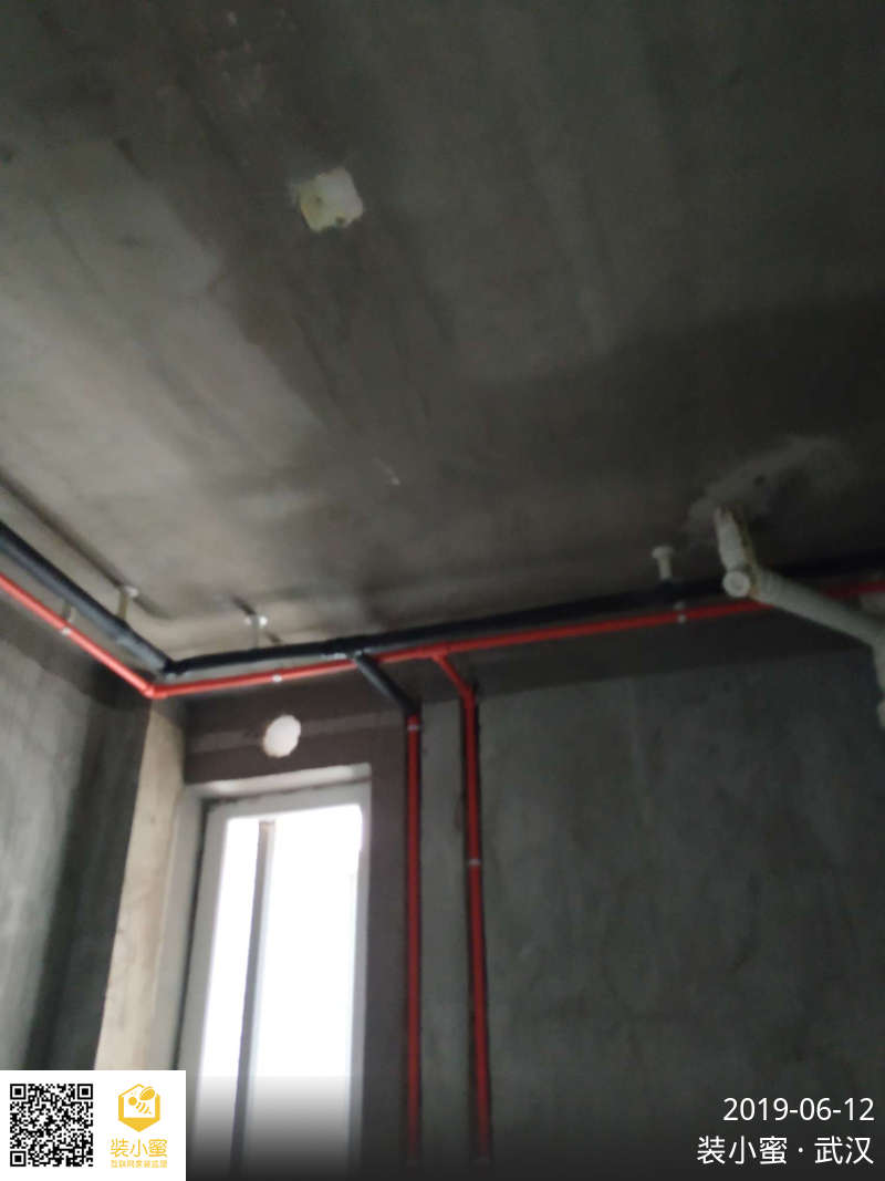

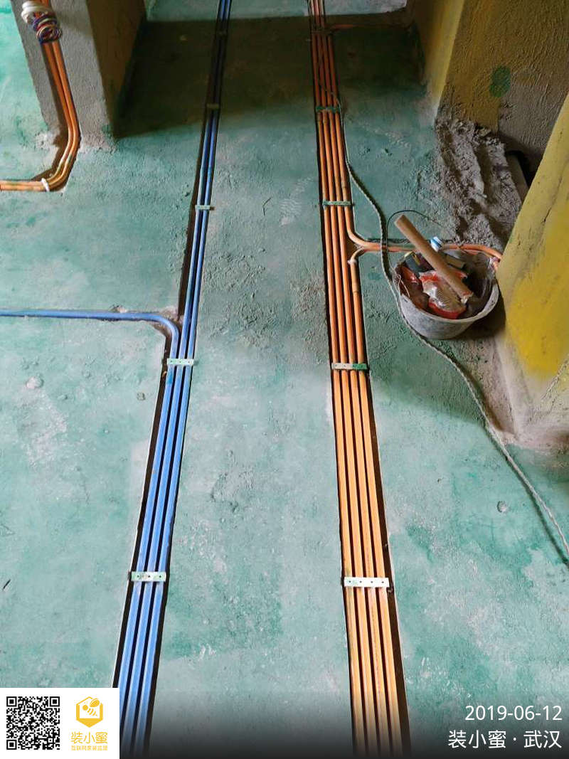

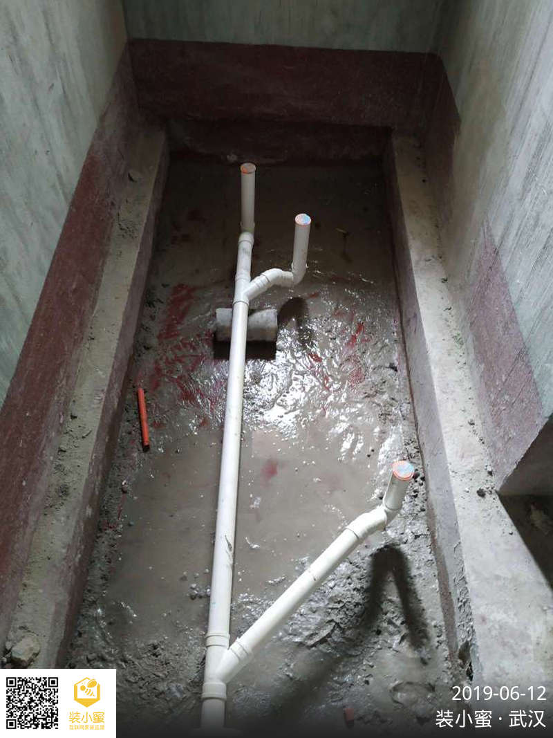

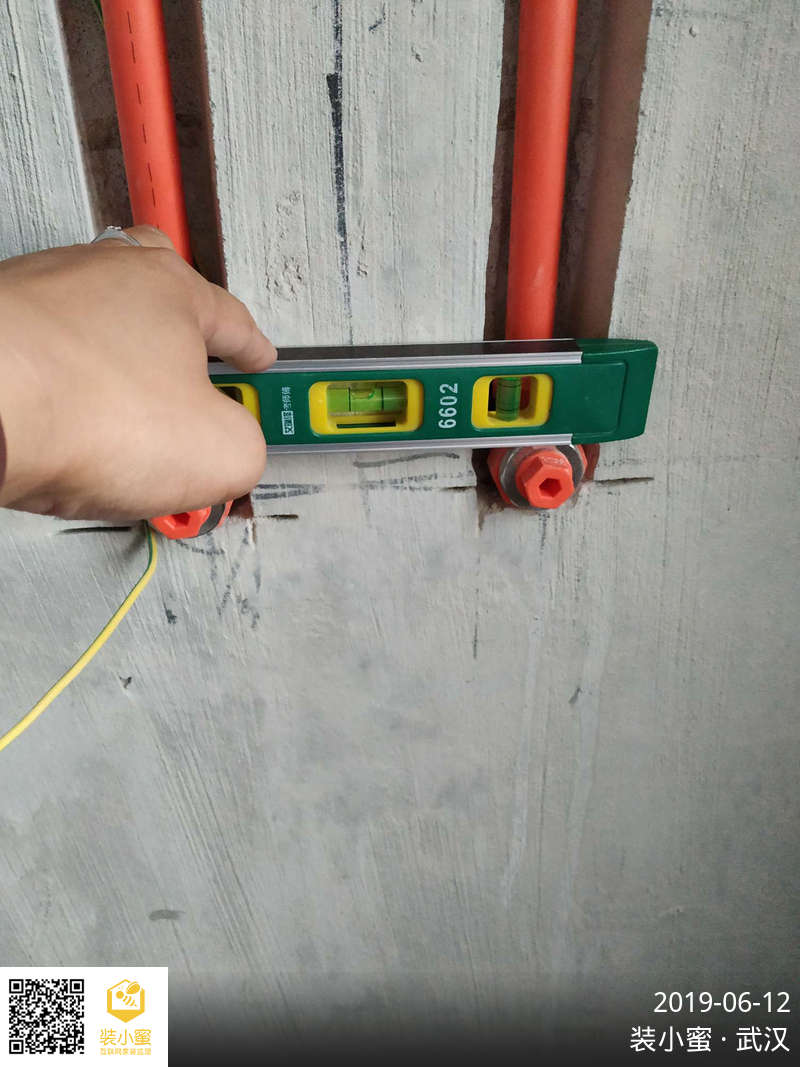

2.检查给水水路打压1Mpa,稳压半小时,掉压少于0.05Mpa,测试合格,水管熔接处无渗漏。

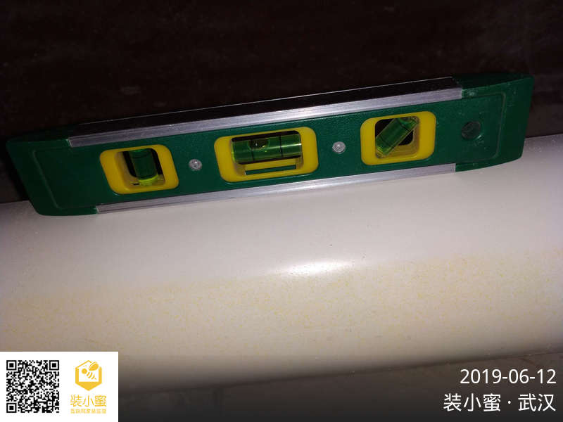

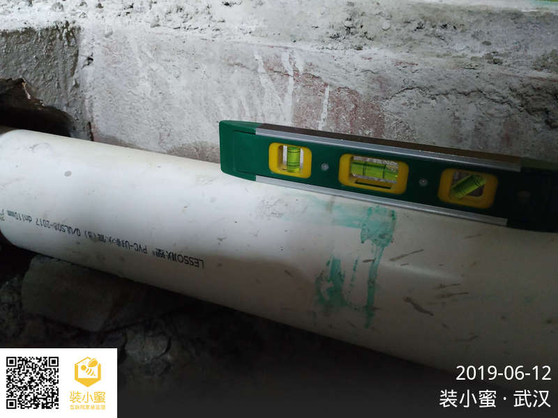

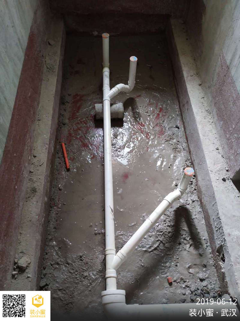

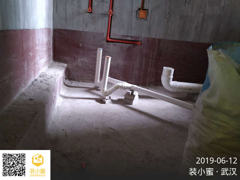

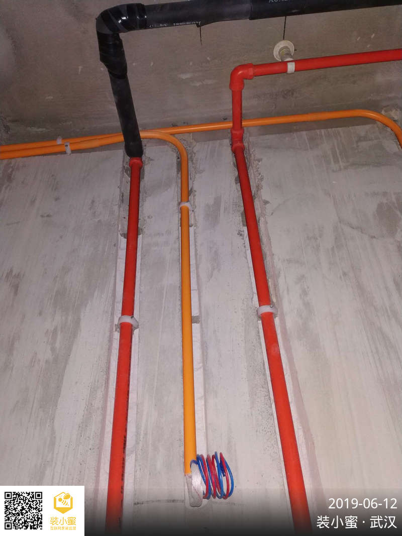

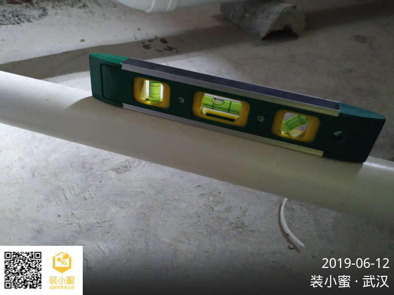

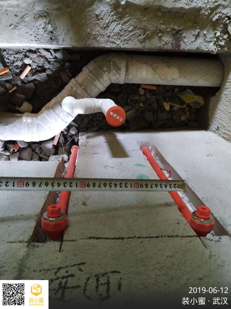

3.检查供排水施工点位设计合理,施工符合要求。排水管在回填前注意调好坡度。

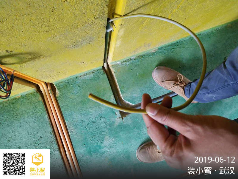

4.主卧原开发商预留安全报警面板与床头插座面板水平高度不一致,现场水电师傅已调整。

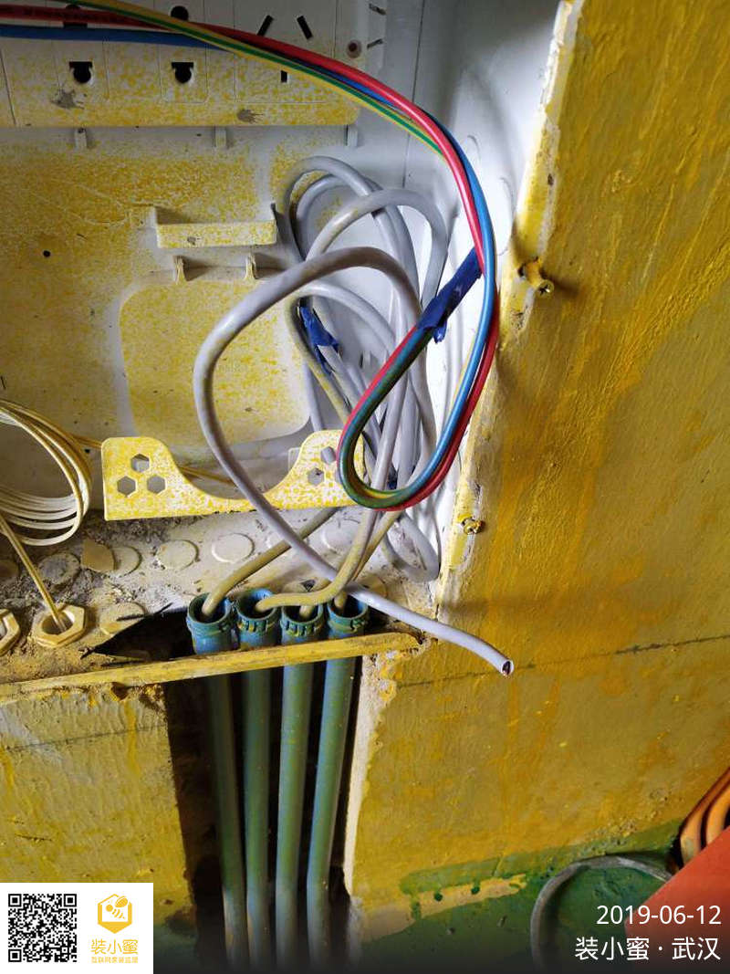

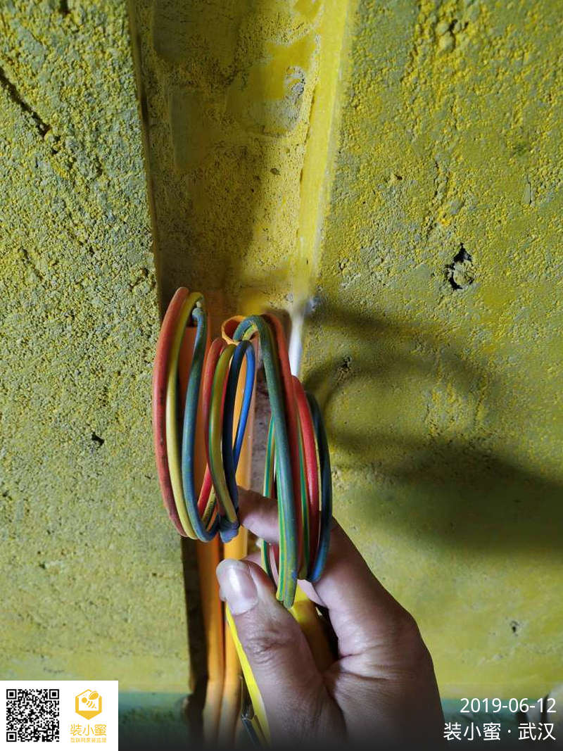

5.部分弱电线端头直接裸露,现场与工长沟通安排处理。

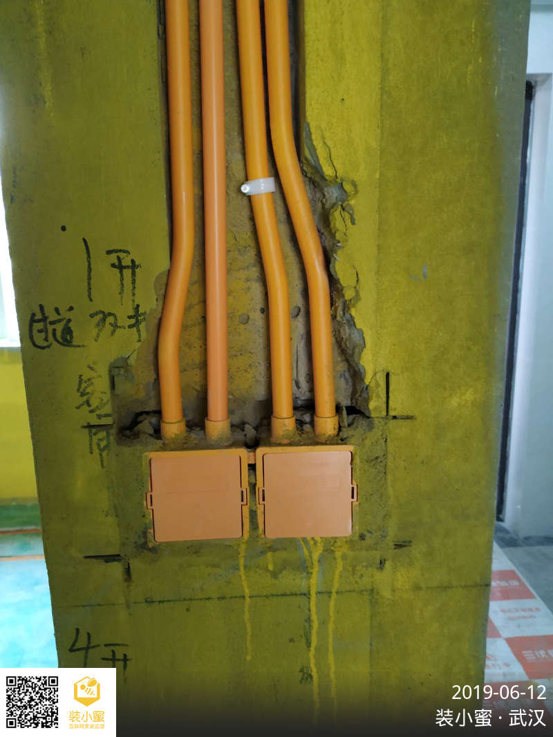

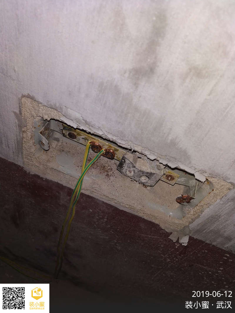

6.检查厨卫墙面空鼓情况,主卫门边底盒处墙面抹灰层开槽后空鼓,已现场与工长沟通处理。

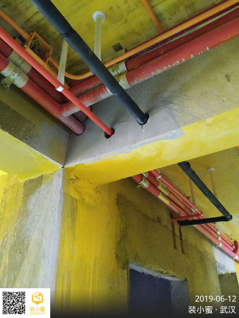

7.顶面水管管道穿墙孔洞需封闭填实。
1.建议卫生间回填前重新闭水试验,检查防水层有没有破坏。
2.水电验收完成,所有管道走向需拍照存档,以备后期安装维修参照。
3.后续卫生间包管、闭水试验、回填施工需提醒施工方拍照留存。
4.主材瓷砖需尽快确定,安排送货。

给水管道安装平直,走向正确
给水管道与各接口无渗漏现象,安装合格
给水管道固定牢固,无松动

龙头、角阀等水管端口出墙长度(水平)确认

下水管道已伸出墙地面200mm以上

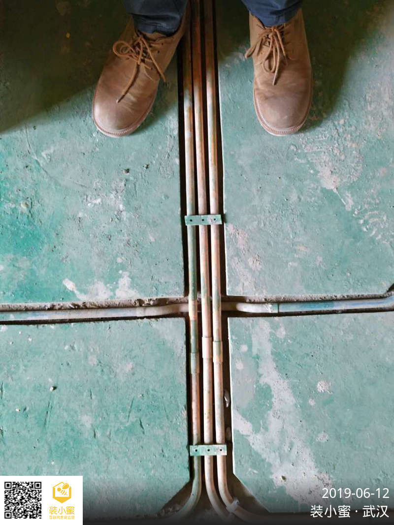

线管接入线盒、电箱采用锁扣连接
线管及接口固定牢固,无松动
管卡使用与固定间距符合要求
强弱电管平行间距与防干扰处理符合要求

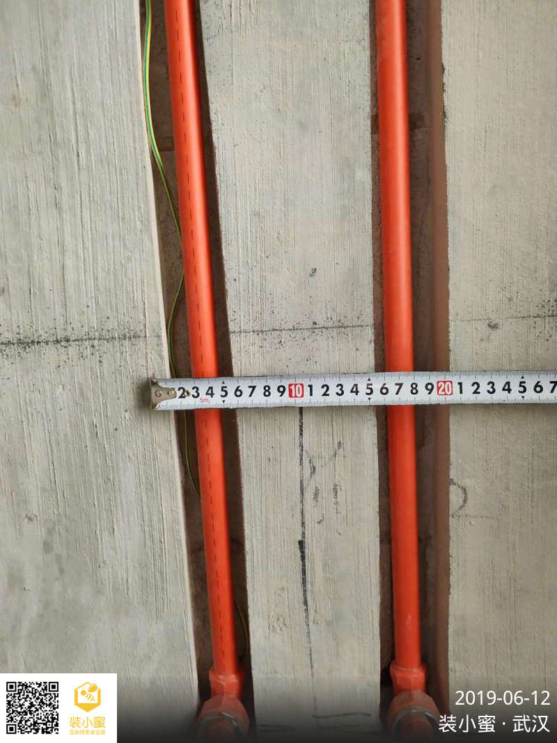

冷热水管安装间距符合要求
电管/水管/燃气管道间距符合要求
