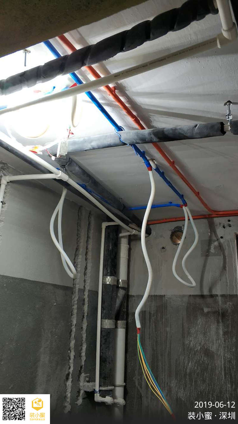

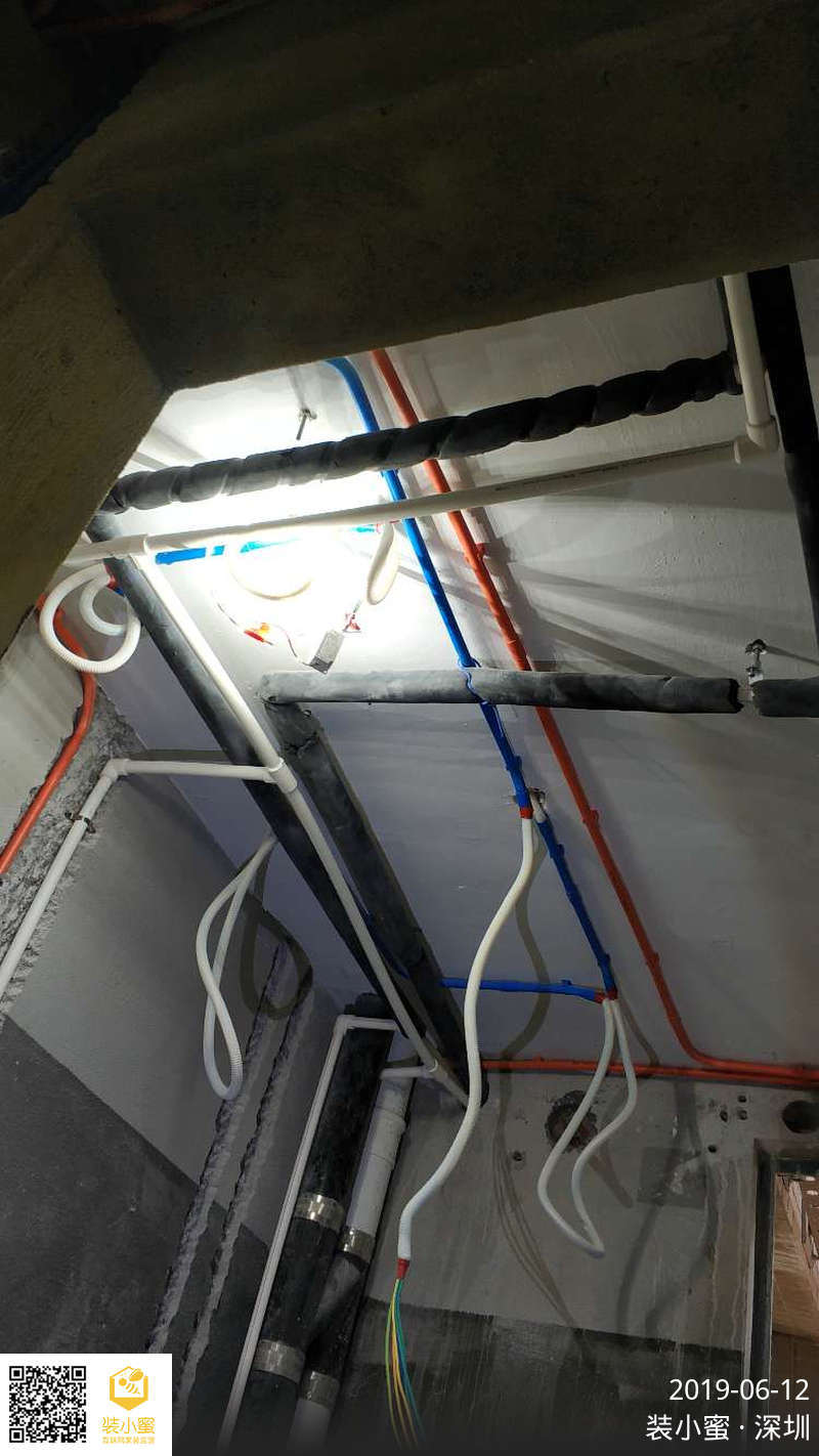

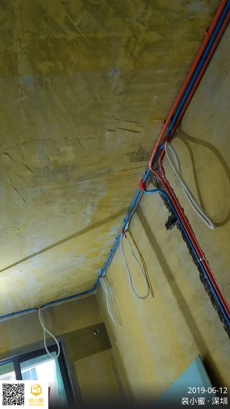

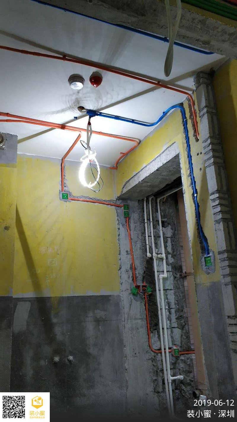

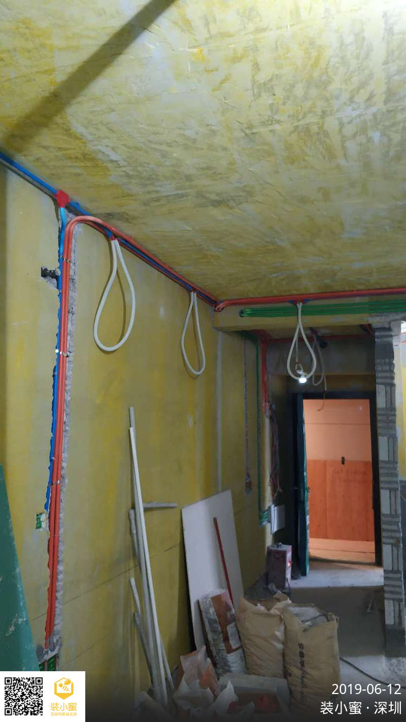

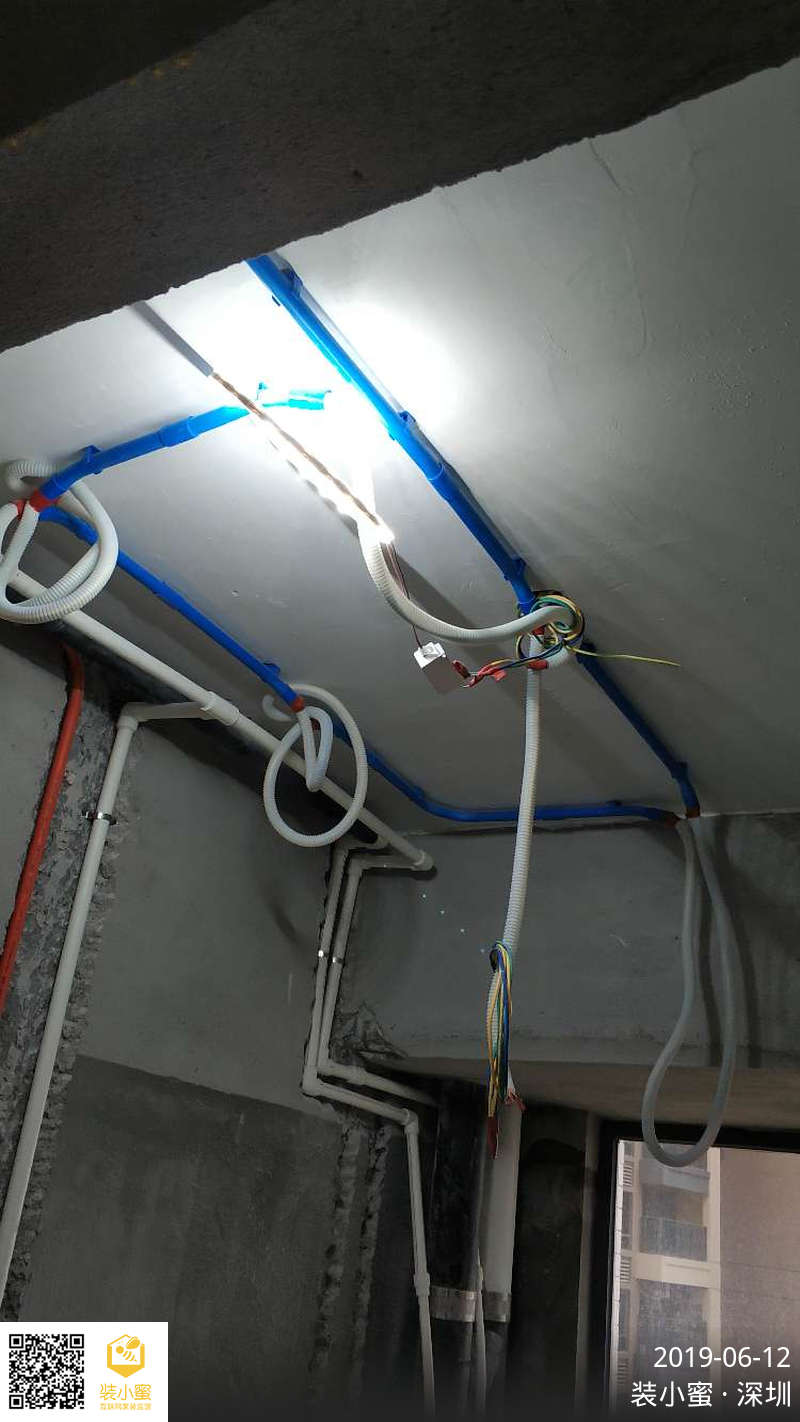

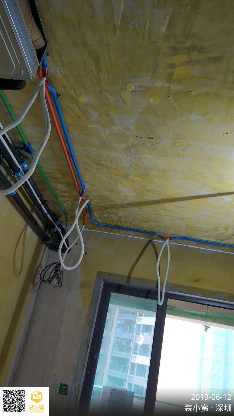

1.水电走顶面,全改完成,开槽深度和宽度基本合格。

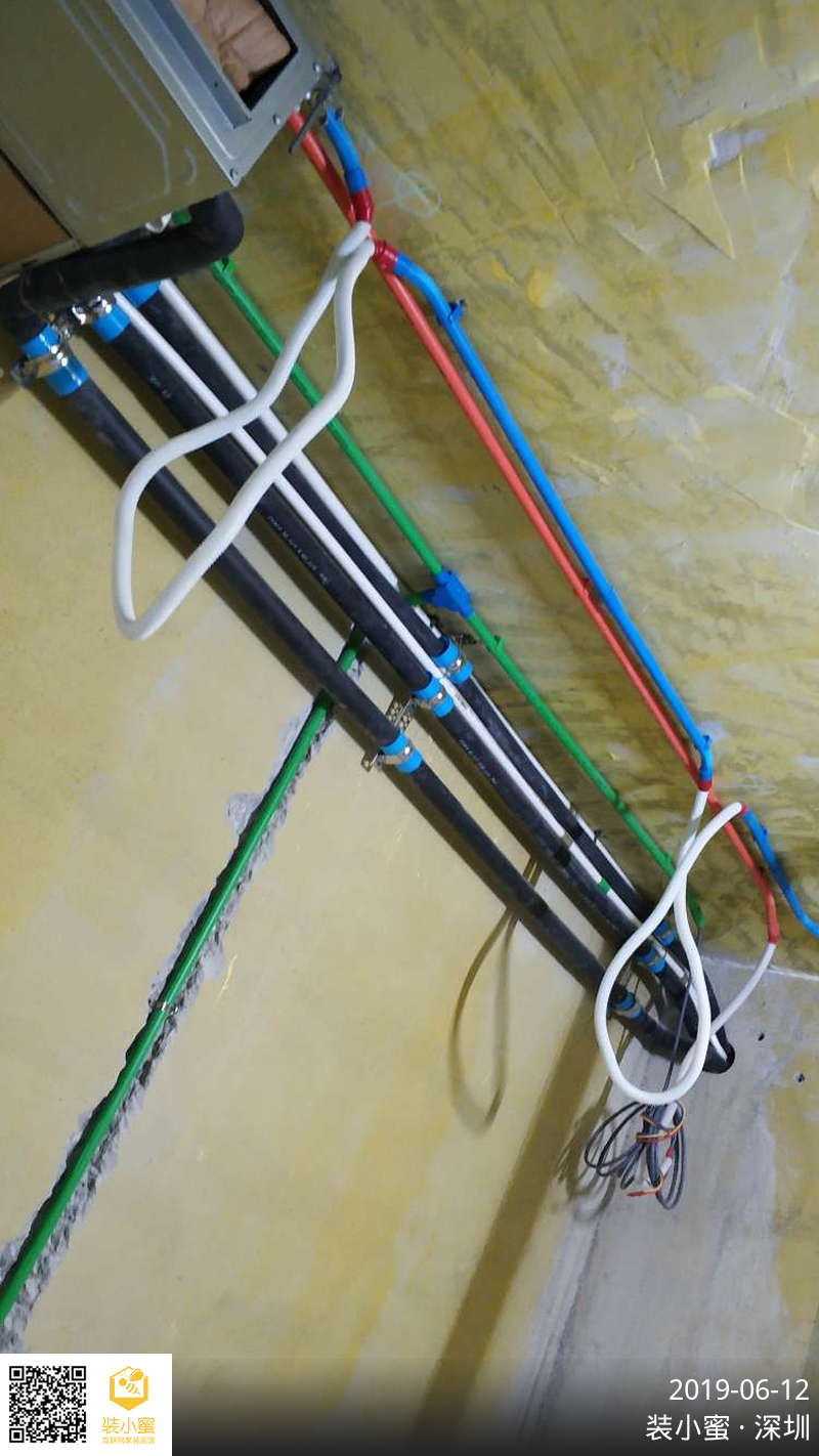

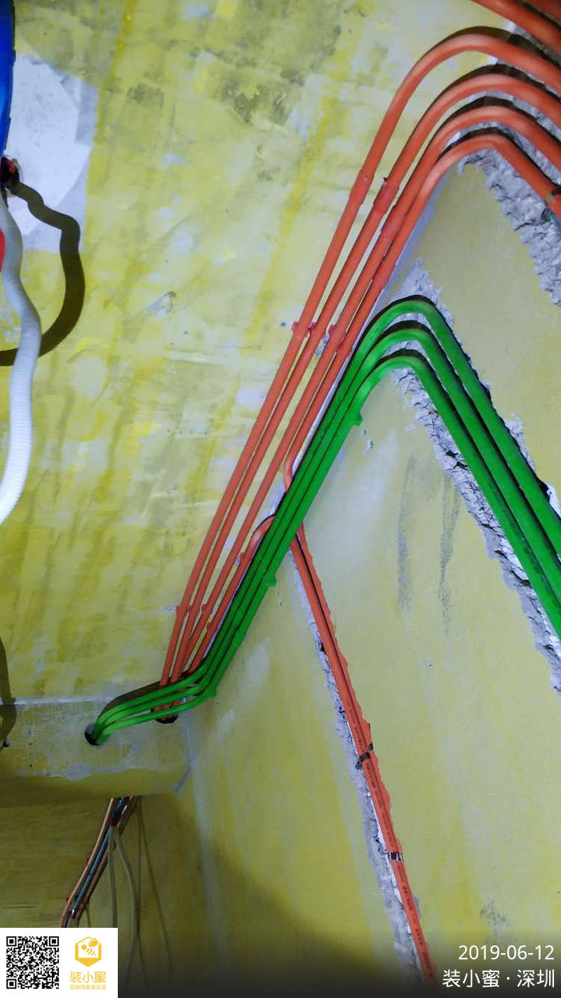

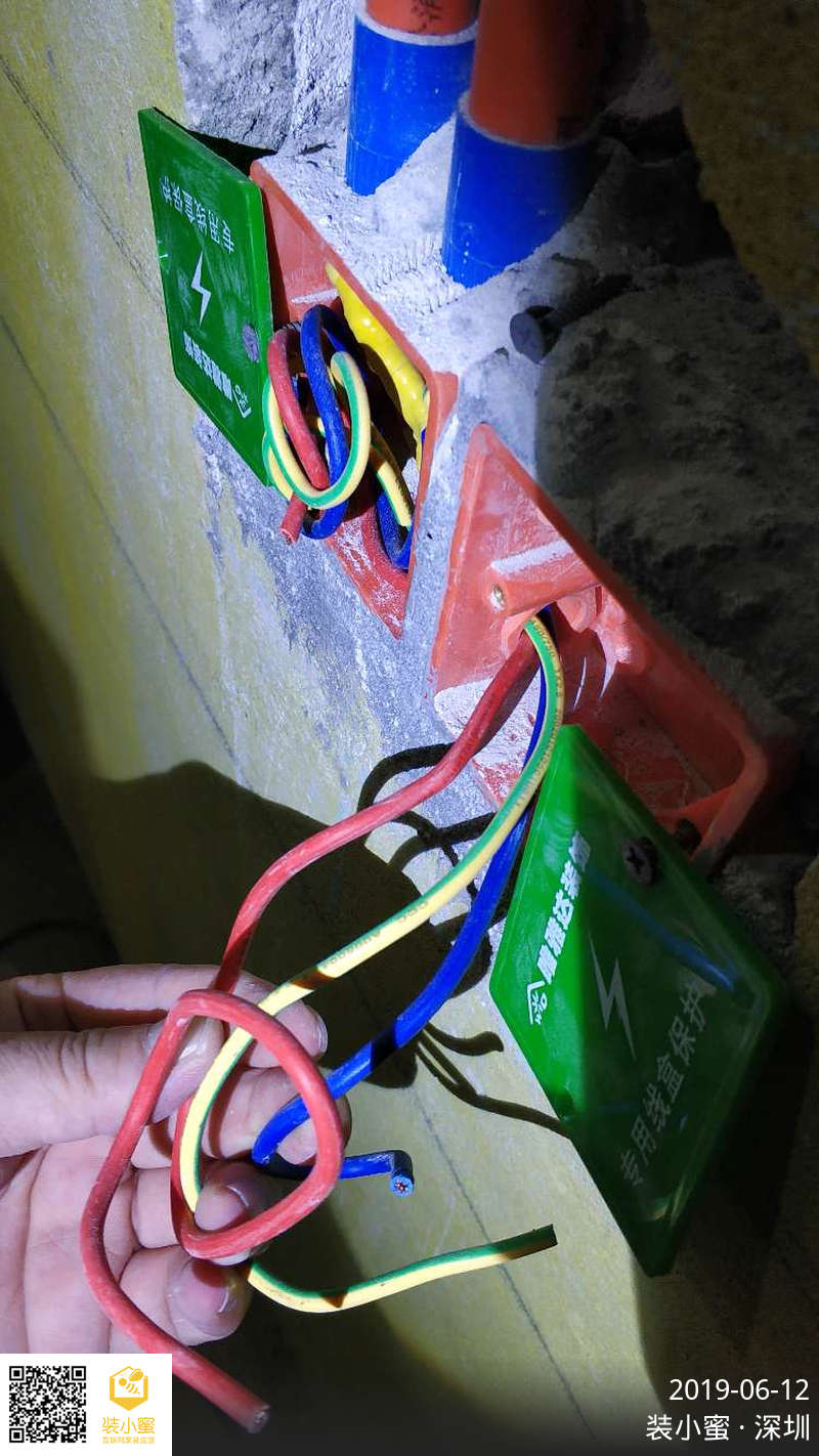

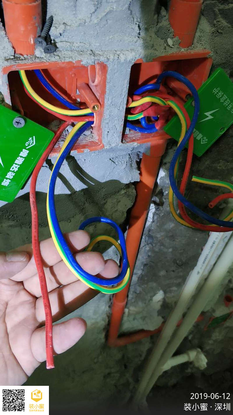

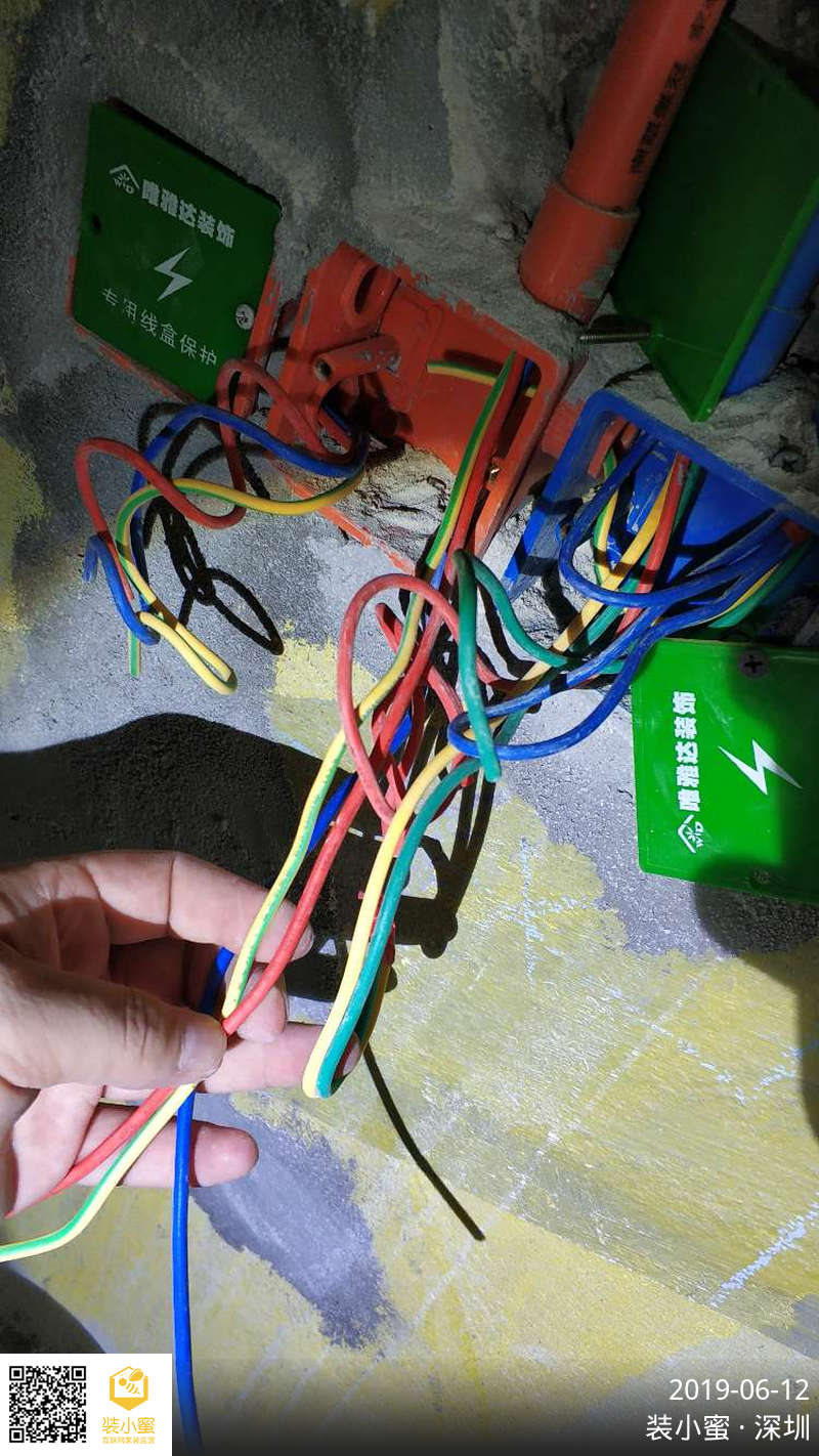

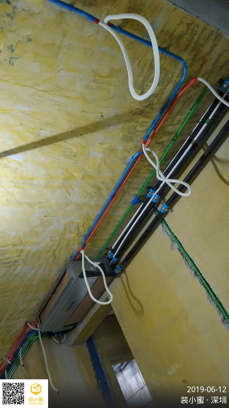

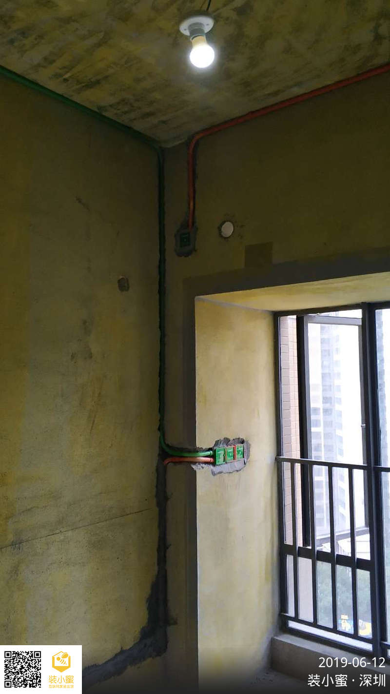

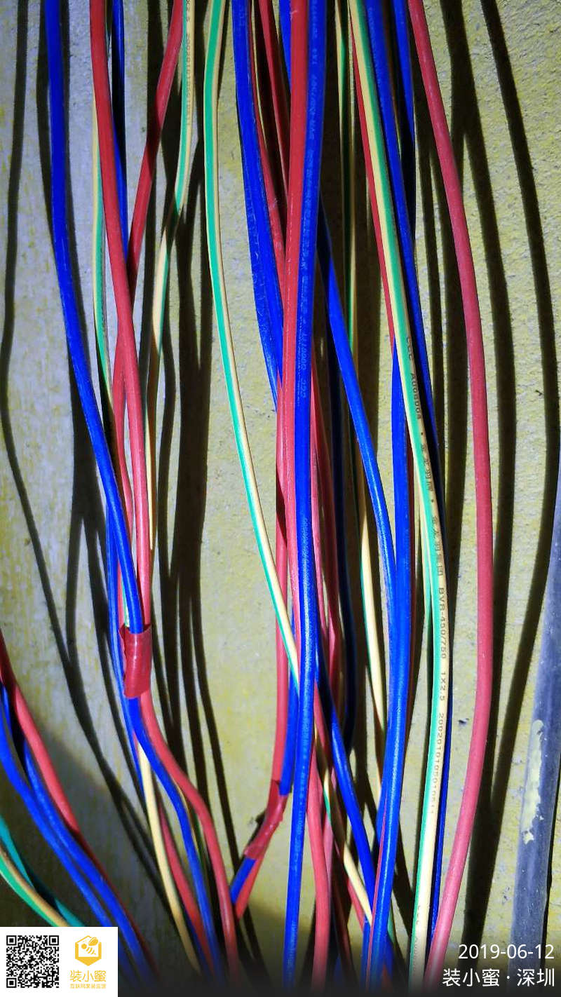

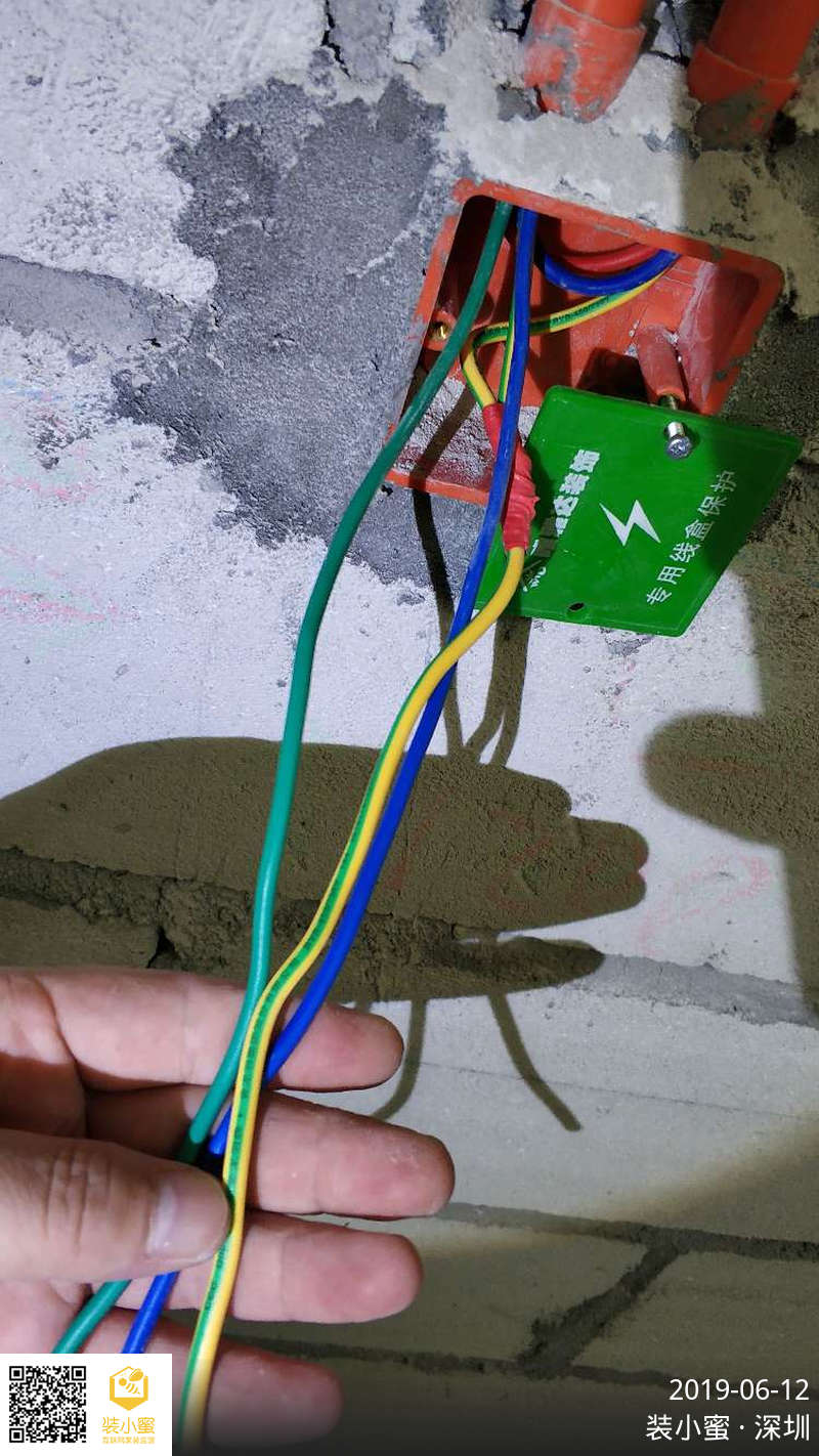

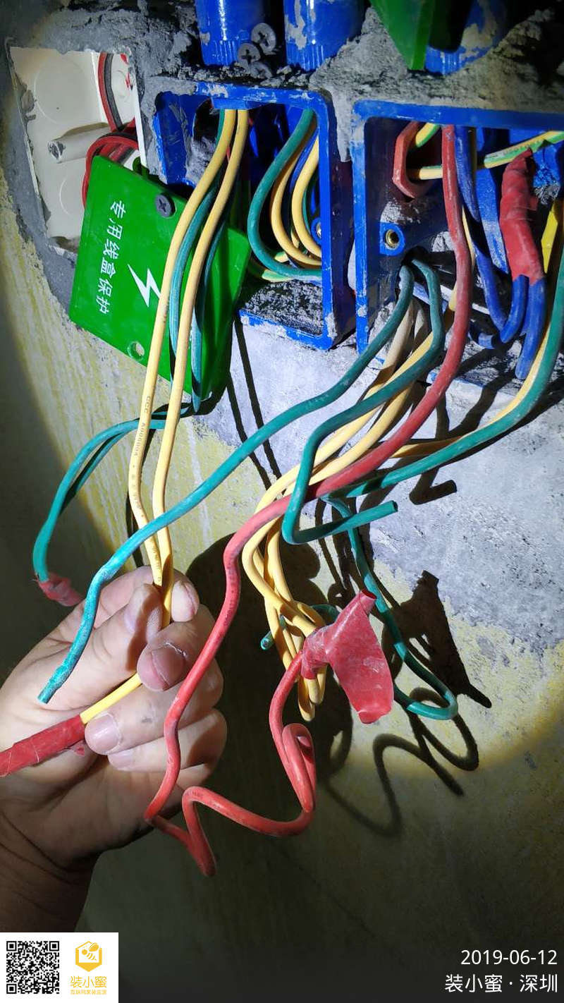

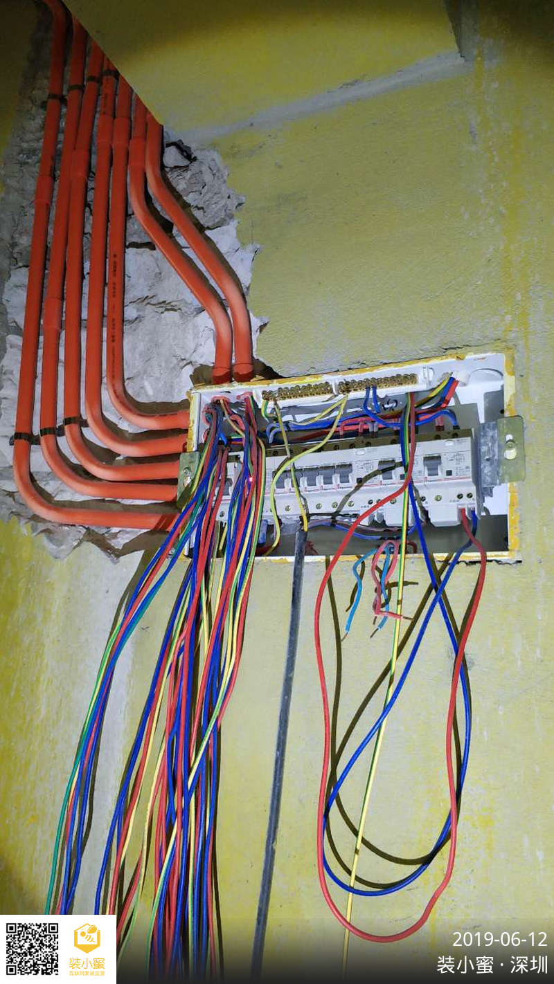

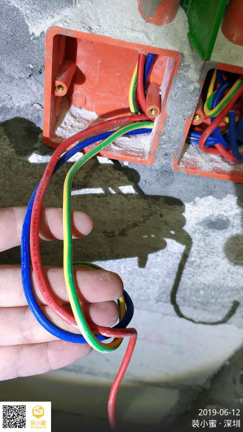

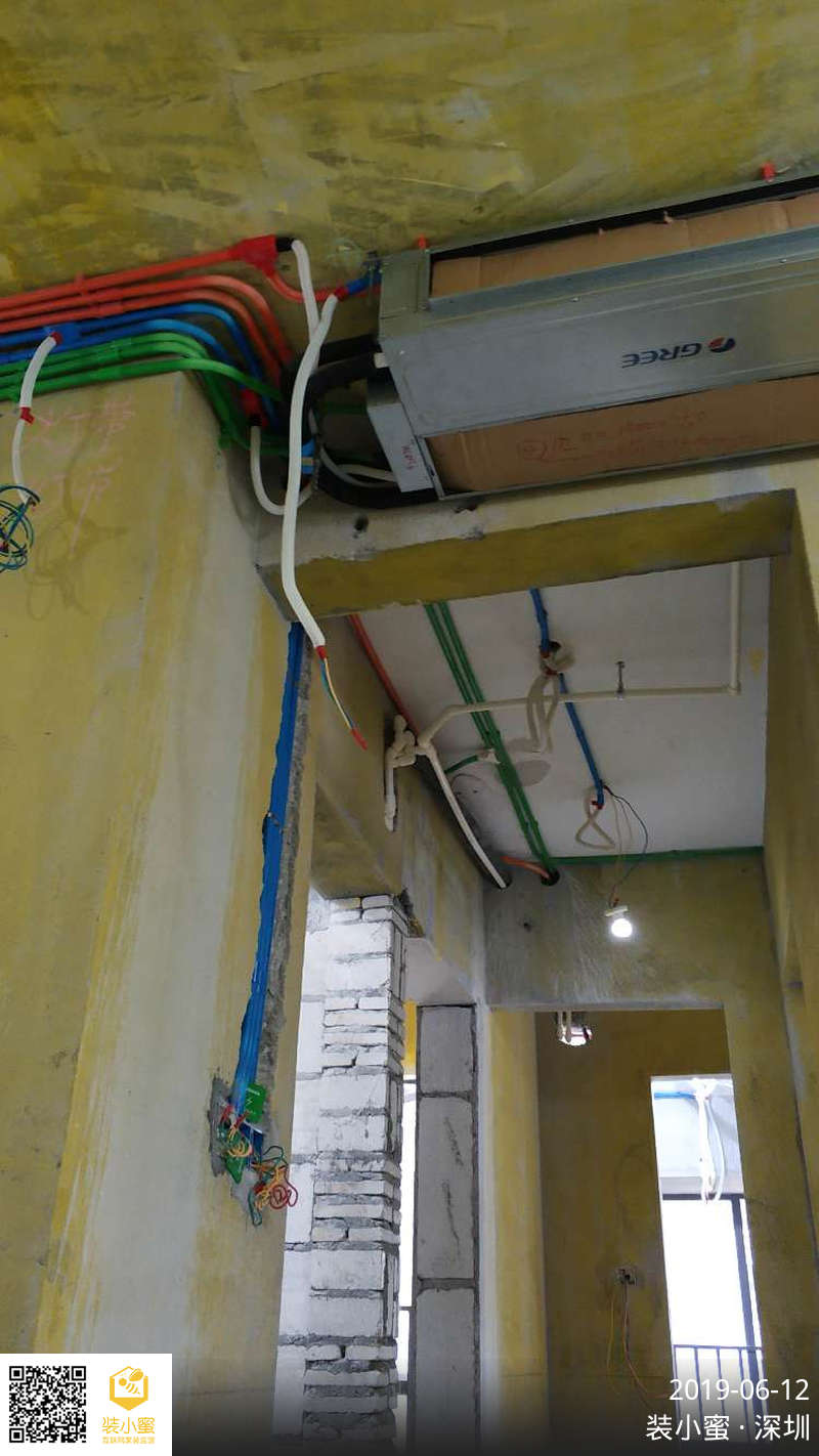

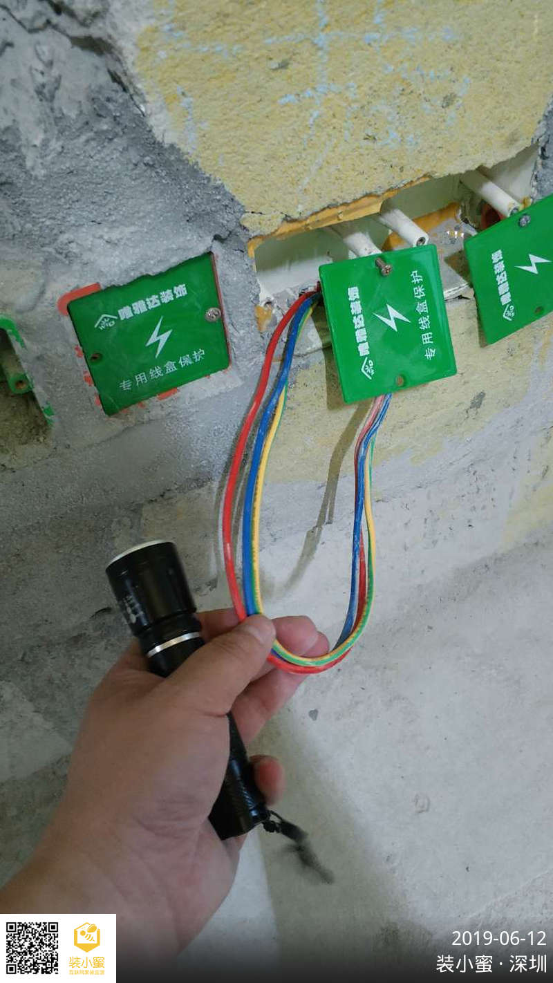

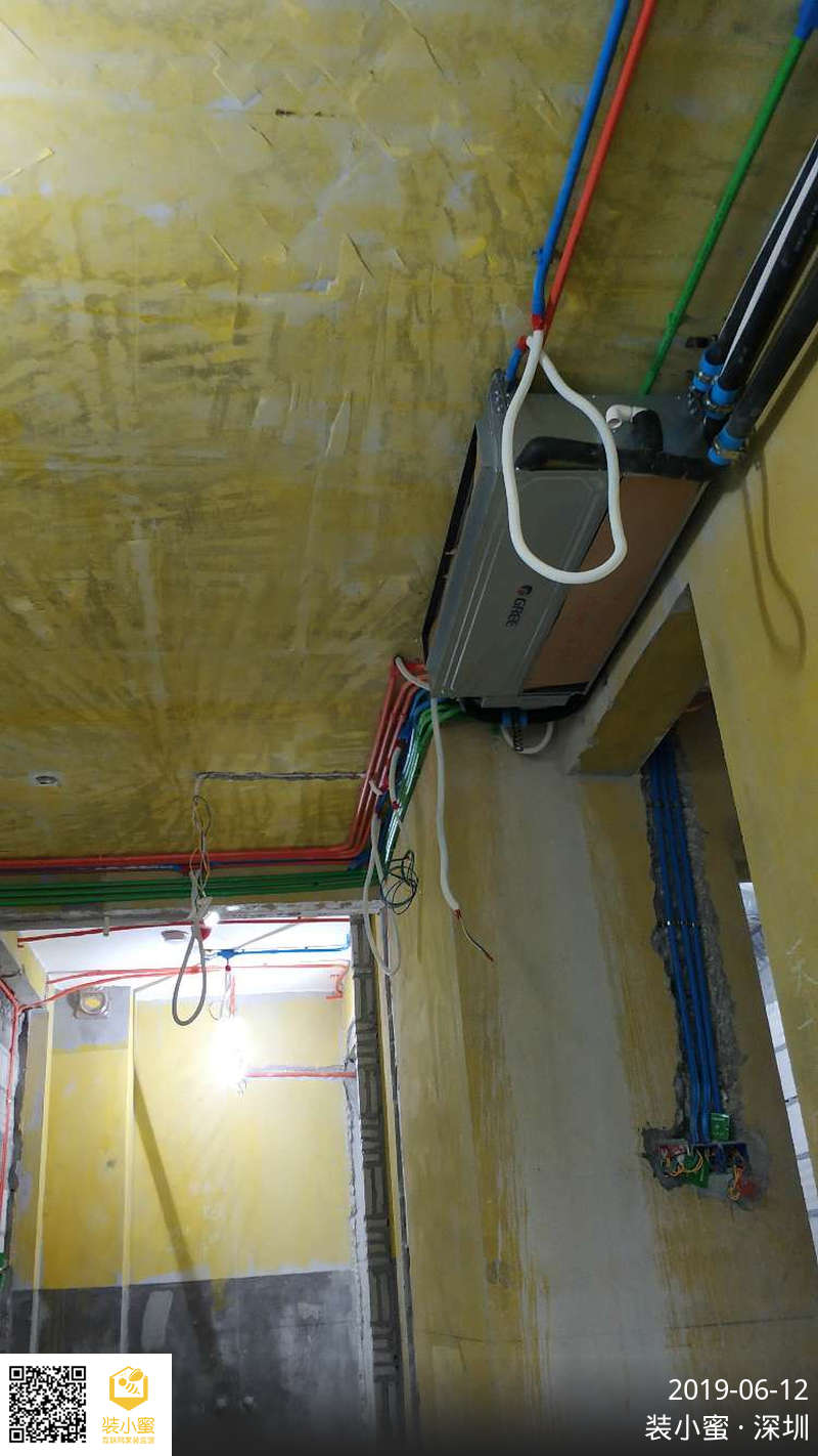

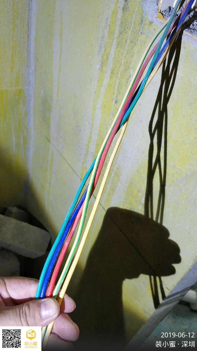

2.线管品牌为伟星PVC线管,电线品牌为金龙羽多芯线。空调厨房单独回路,规格为4平方,其他为2.5平方。线管排设有序走向合理,线盒内电线预留长度15cm左右符合标准。线盒固定水平方正,相邻线盒间距一致。厨房预留冰箱单独回路。

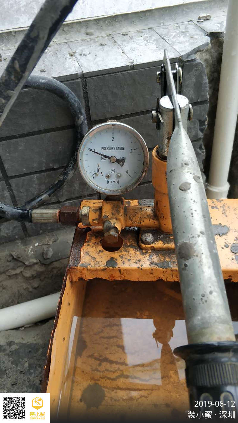

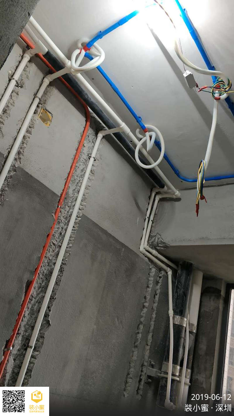

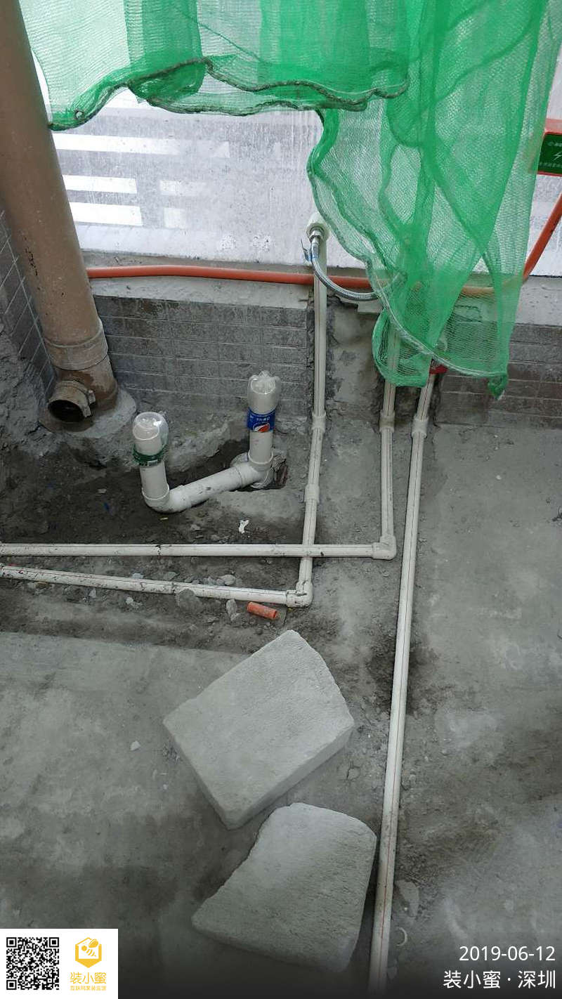

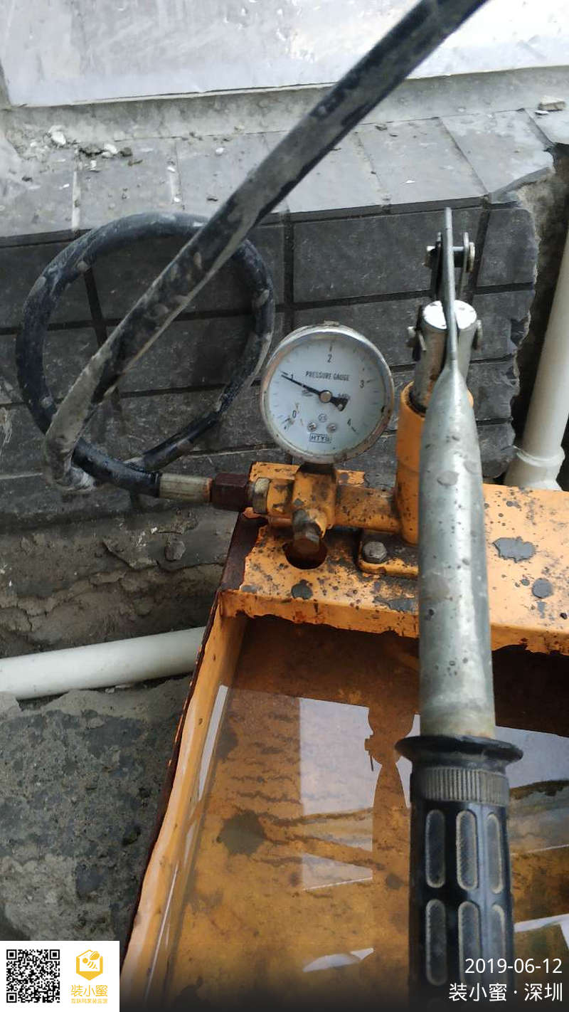

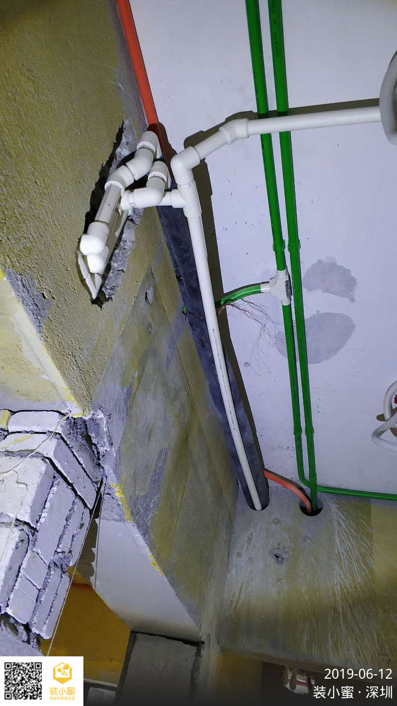

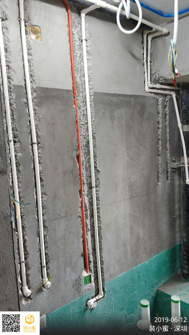

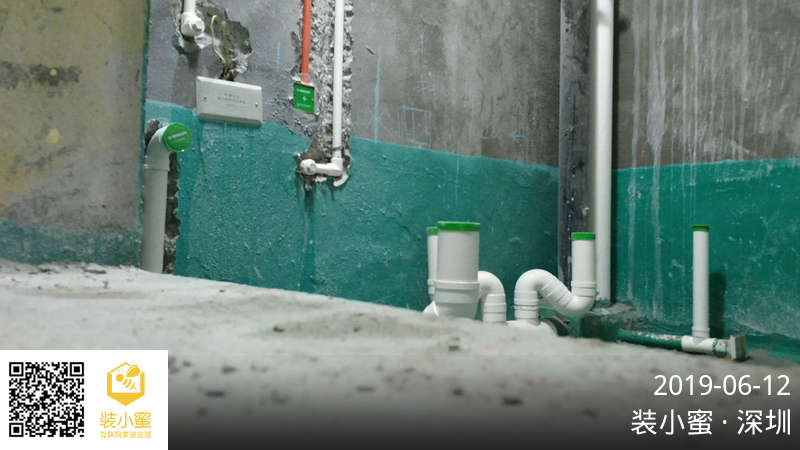

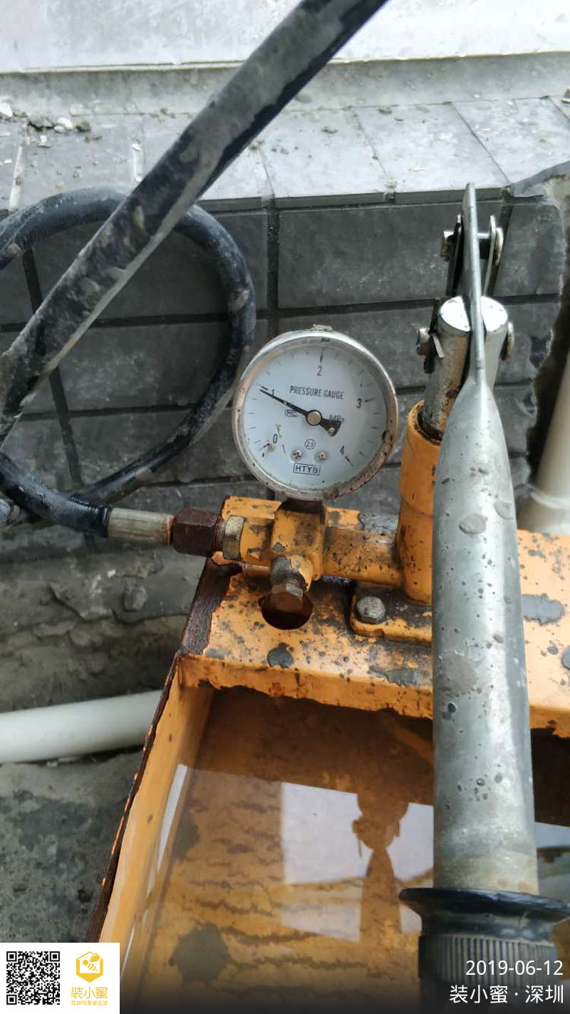

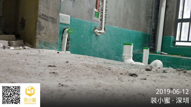

水管品牌为伟星PPR饮水管。水管走顶面,安装平直、走向合理,冷热水管连通。现场打压十个压力保压30分钟,压力无明显下降,测试合格。

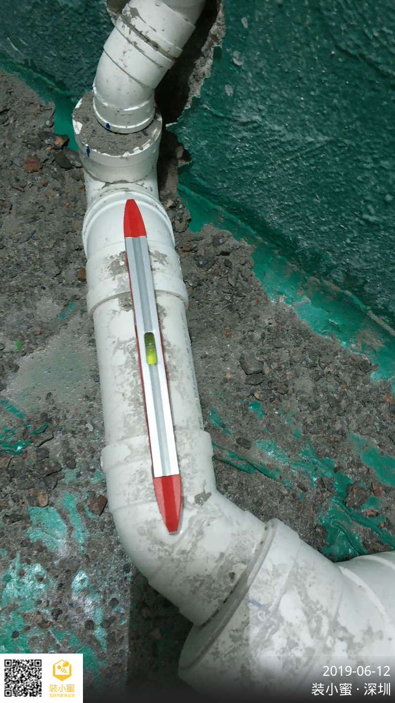

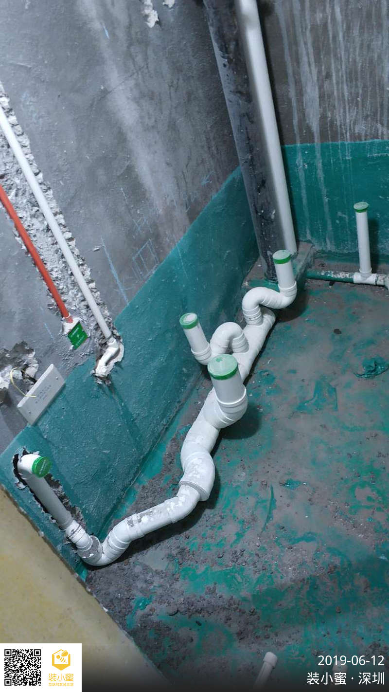

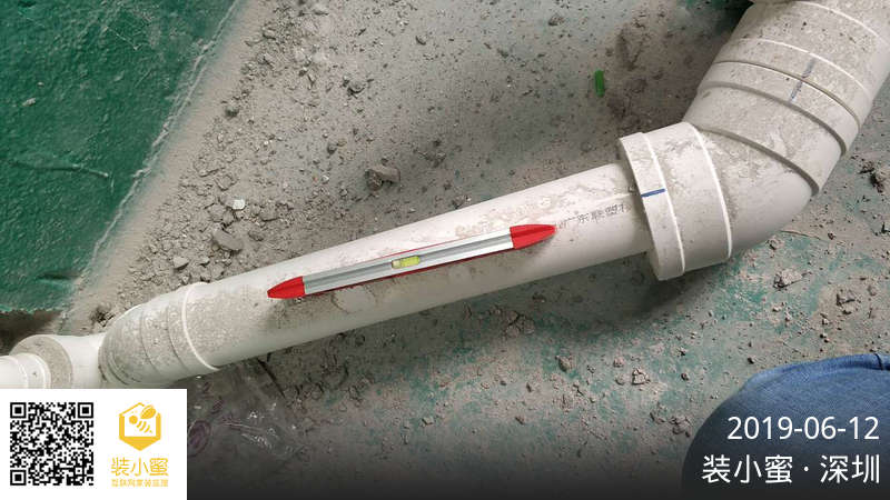

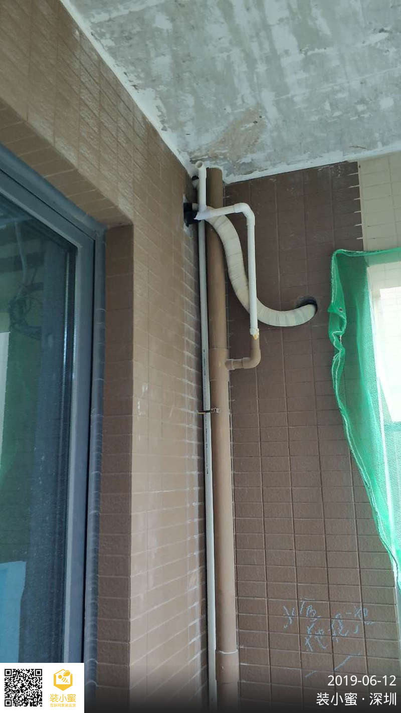

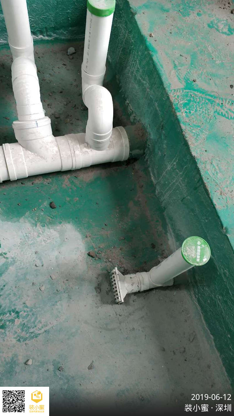

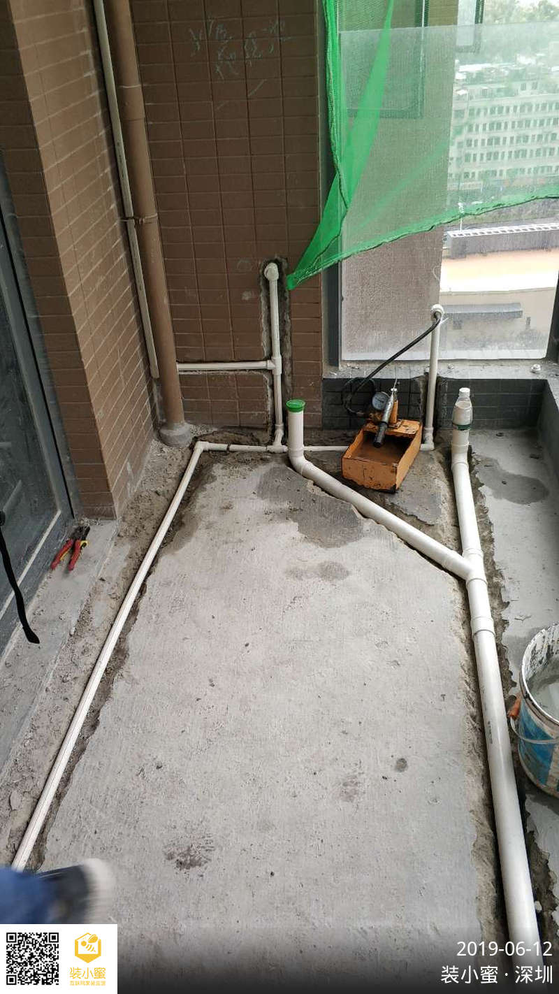

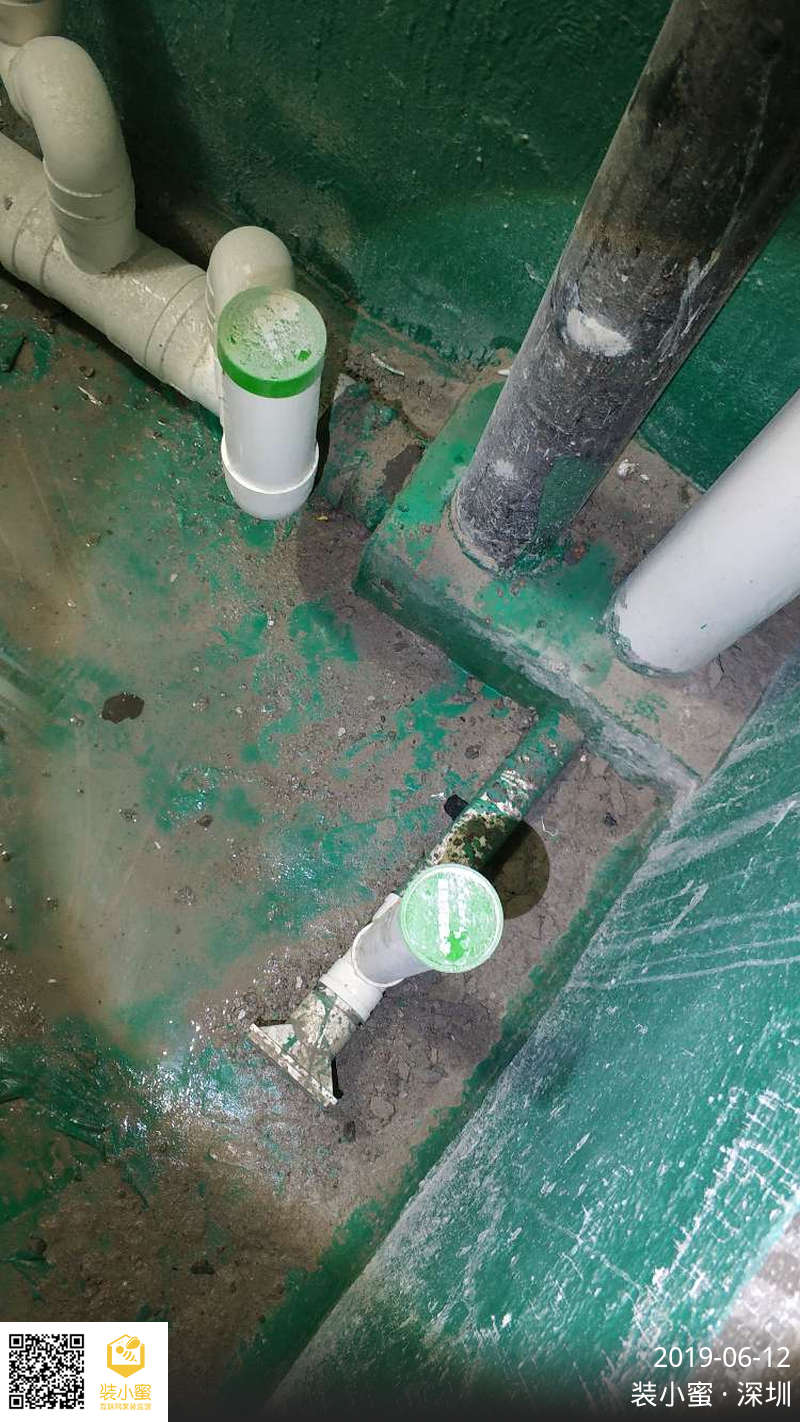

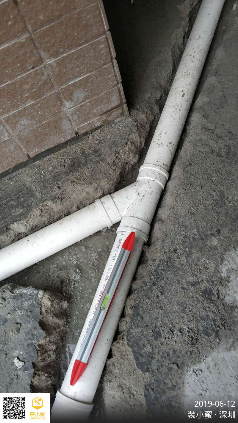

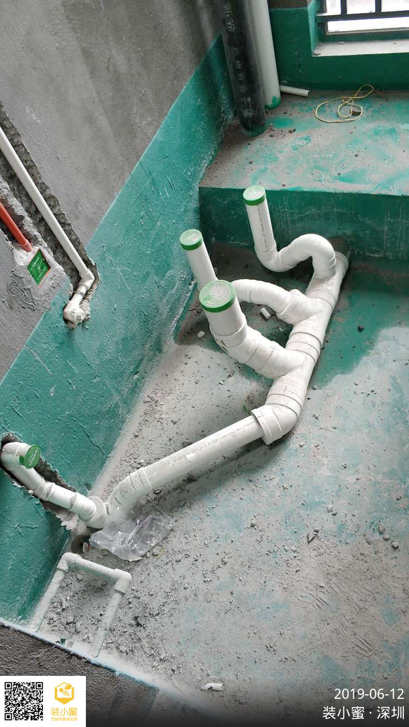

排水管使用联塑PVC管。厨卫阳台各排水口位置合理,坡度合格。

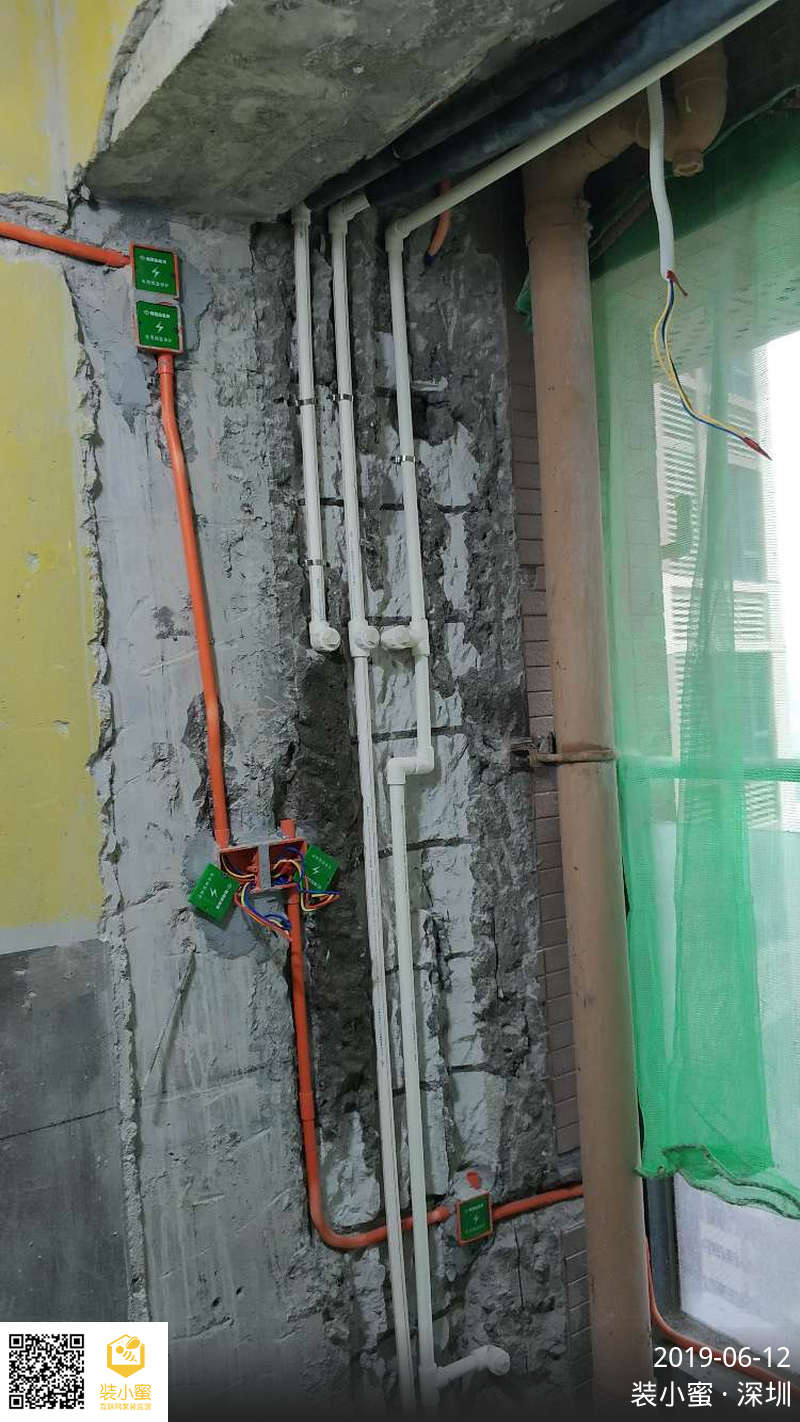

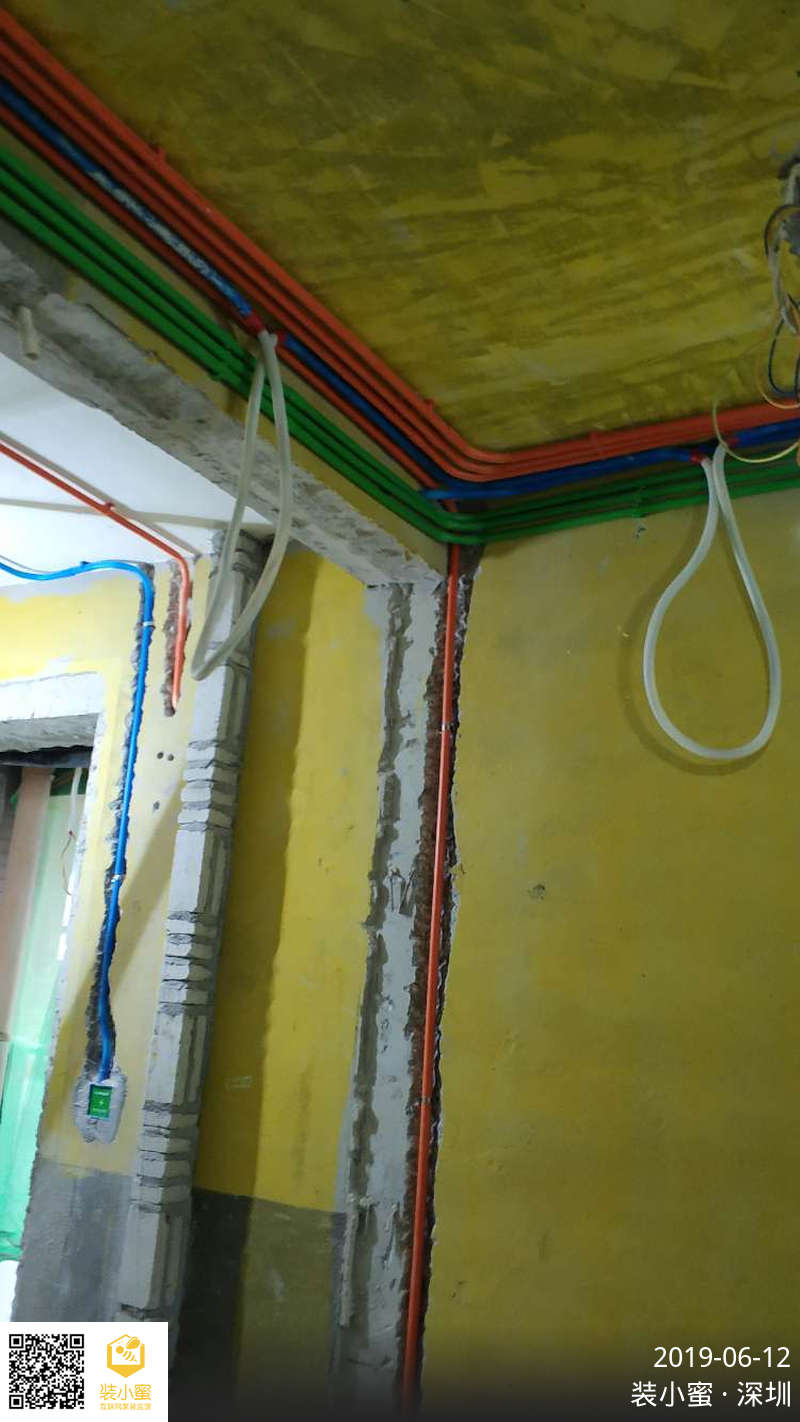

1.厨房热水器进出水口、卫生间花洒的冷热出水口左右高度和出墙高度需进行调整并固定。

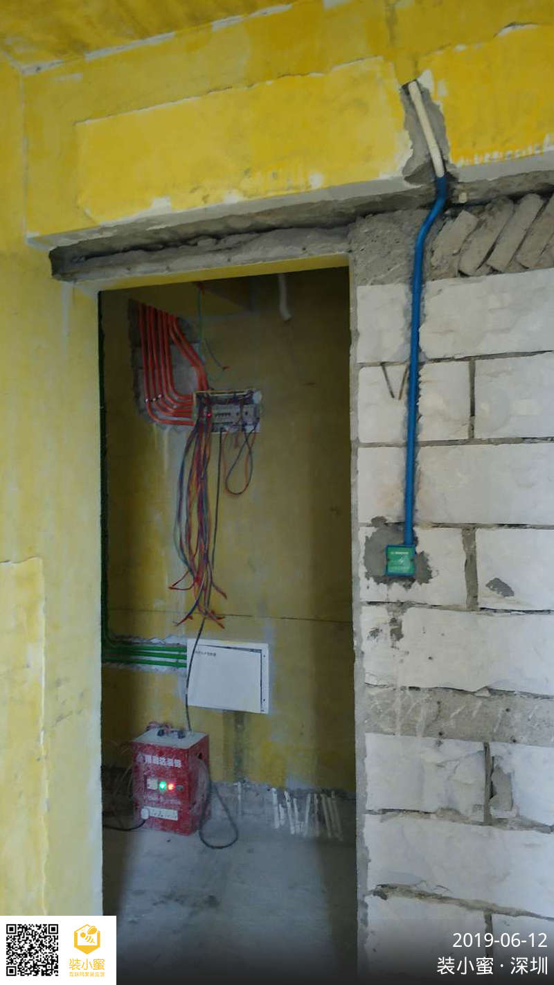

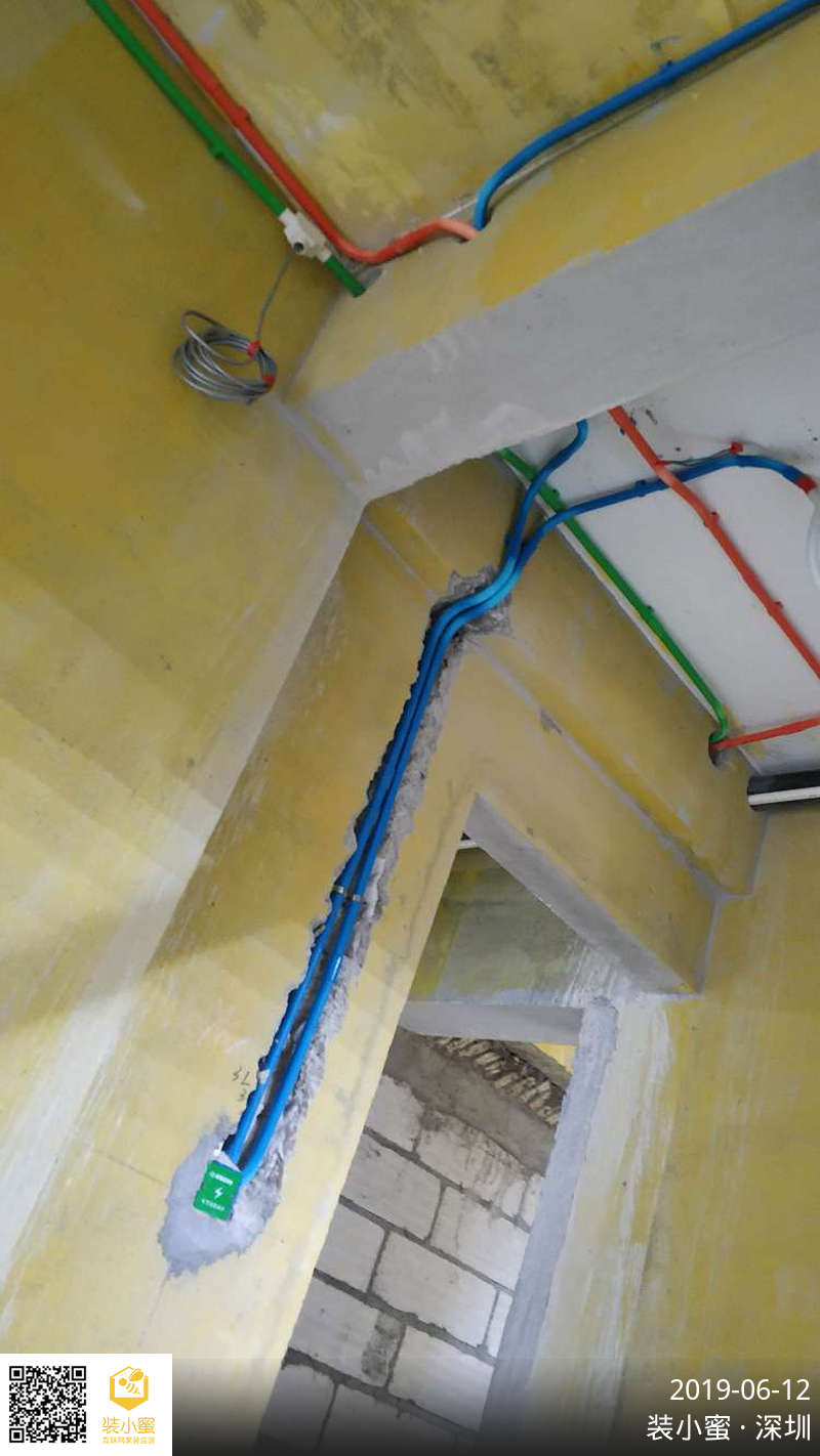

2.水电线管在剪力墙、横梁上开孔达18个以上,部分开孔切断了钢筋。

5.建议申请伟星厂家免费打压测试服务,售后服务卡保修50年。

开槽宽度与深度符合要求
开槽宽度与深度符合要求
符合标准:32项
灯头盒固定牢固,安装符合要求
排水管道连接与位置符合要求
排水管道固定牢固,符合要求
排污管与排水管已经分开布设
地漏设置与位置符合设计要求
多管并管,已采用Y型三通连接
厨房排水管安装符合要求

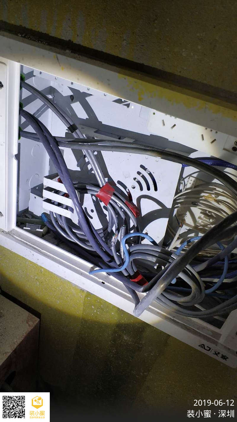

弱电线两端已编号并保护
循环热水管安装符合要求
循环热水管保温处理符合要求
内外机安装位置已经确定
内机固定牢固,固定方式符合要求
冷媒管道安装符合要求
排水管道安装符合要求
