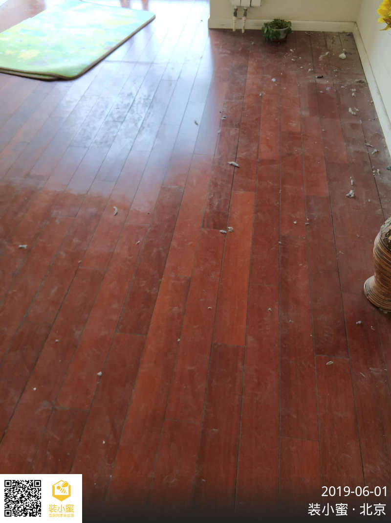

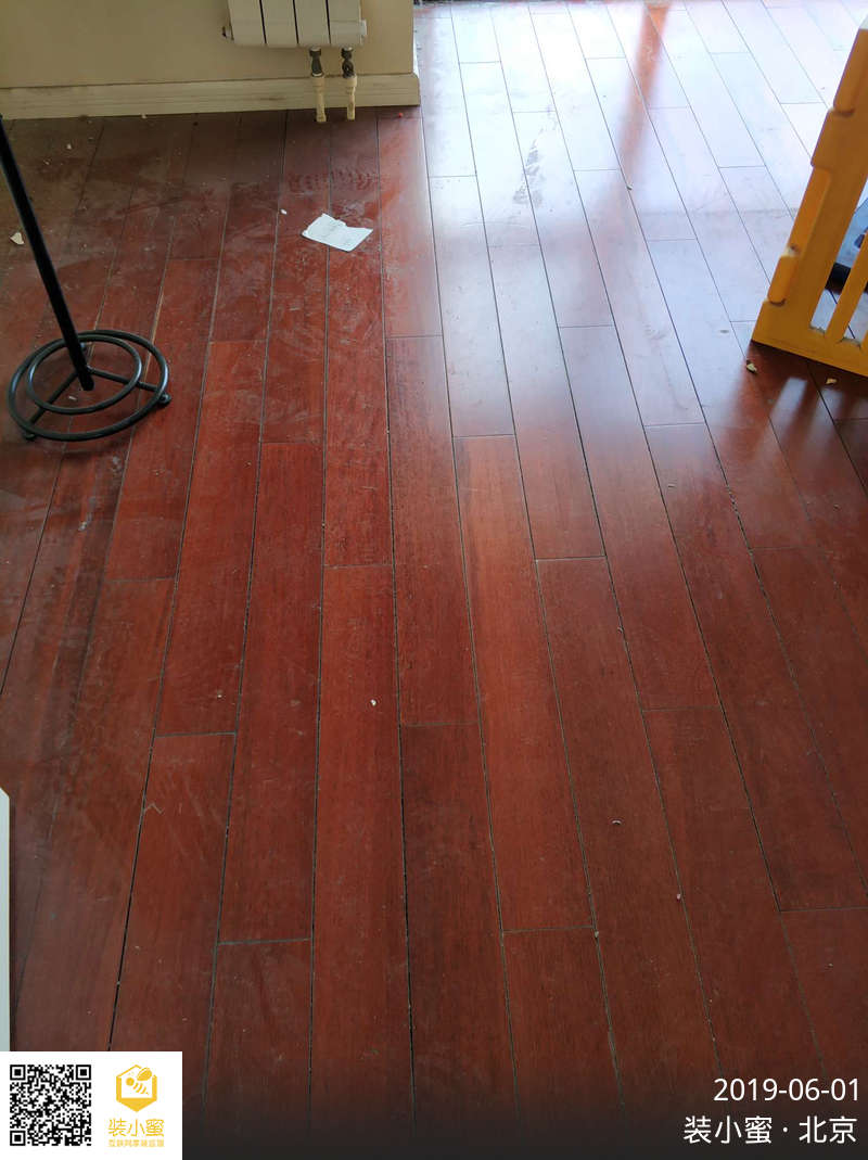

今日现场开工交底,现场未拆除施工。

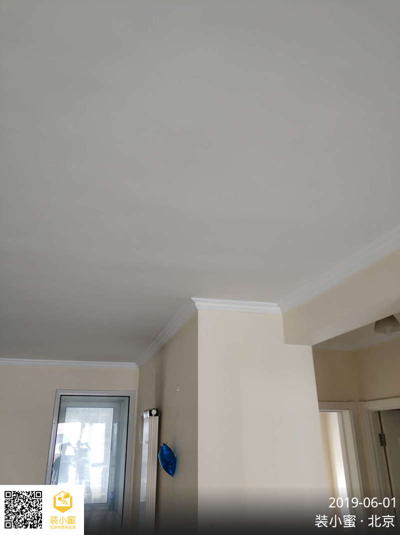

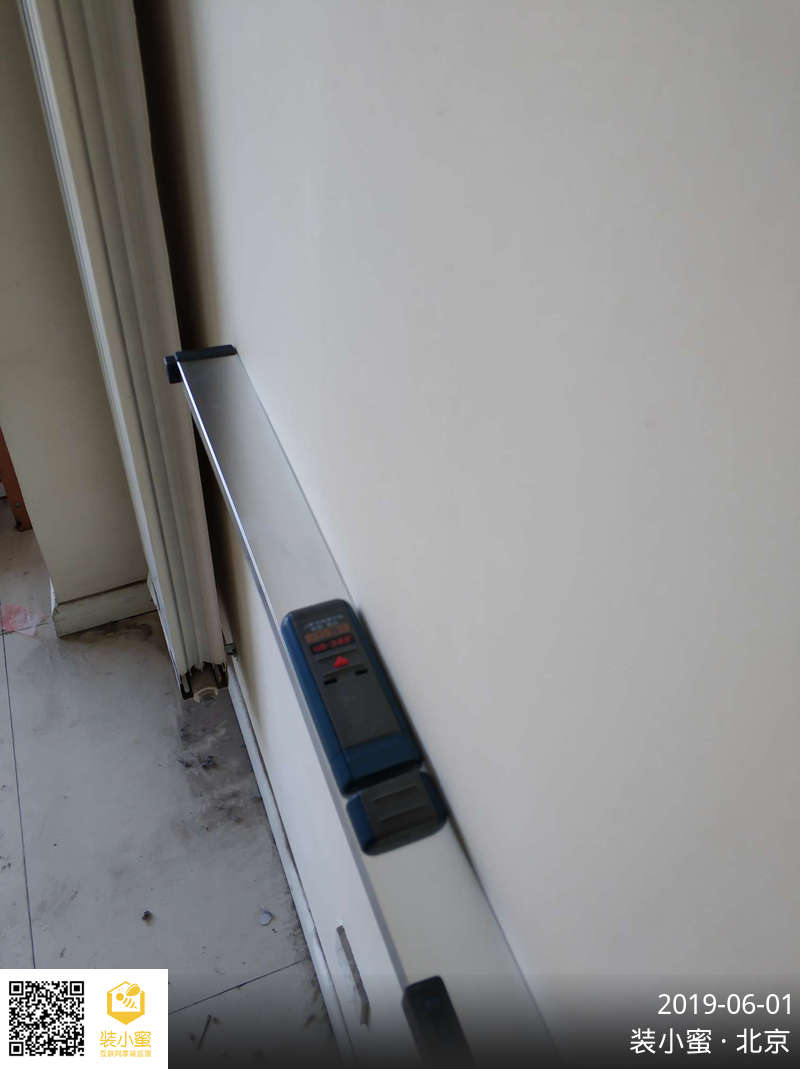

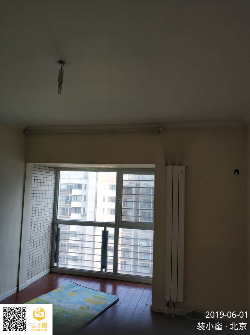

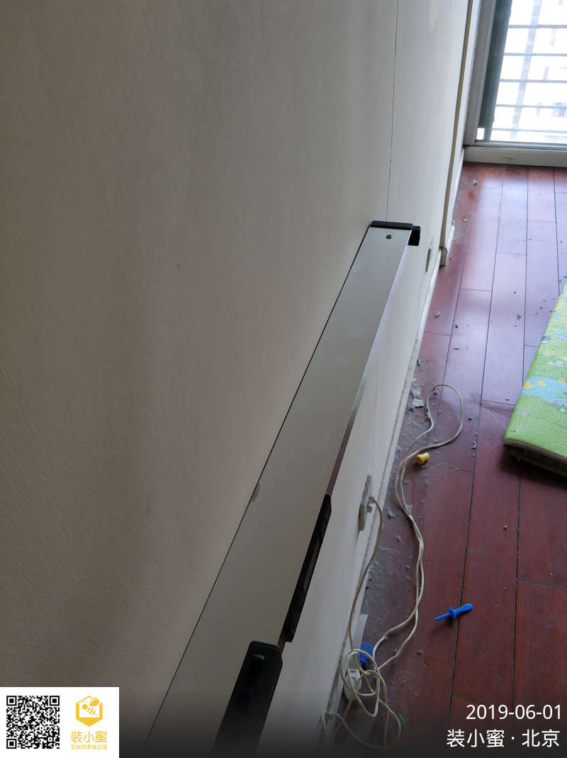

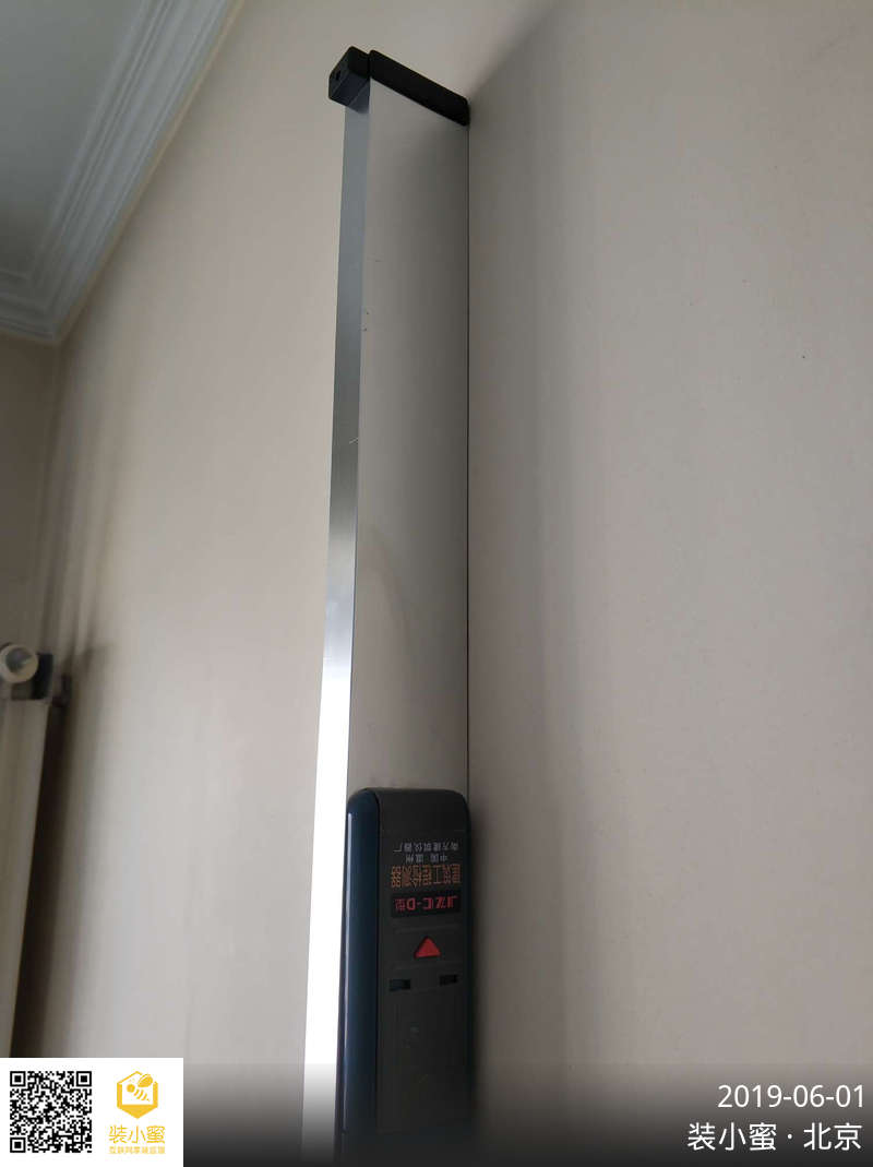

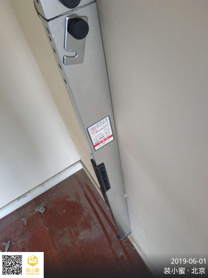

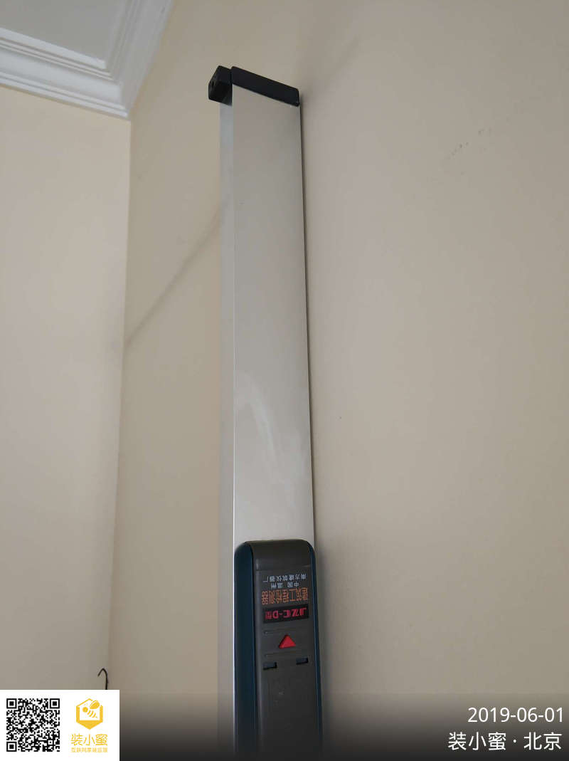

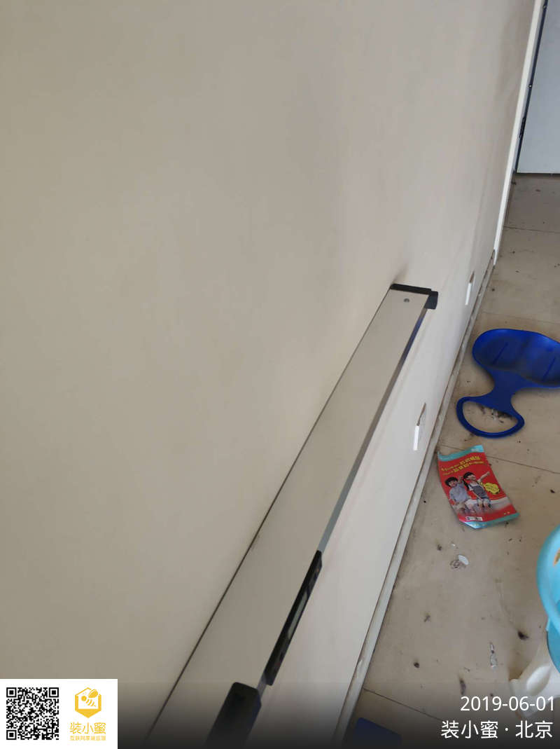

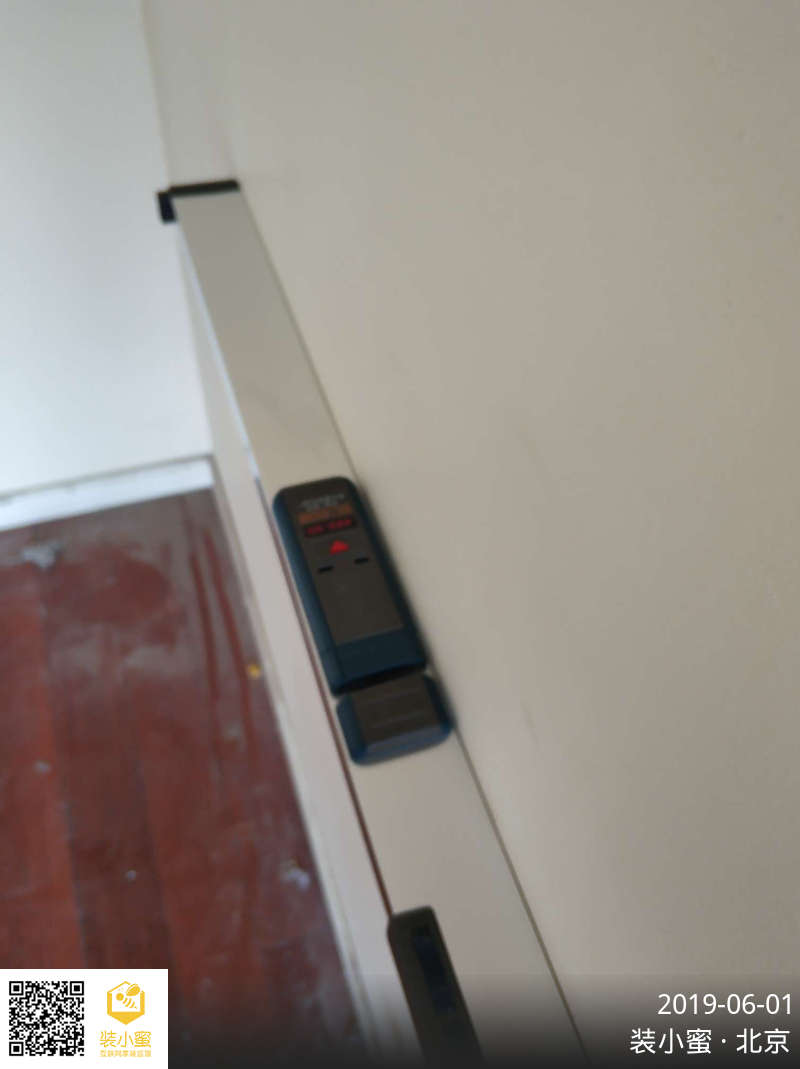

1.检查现场原房局部墙面有开裂现象,建议后续施工方挂网格布处理。

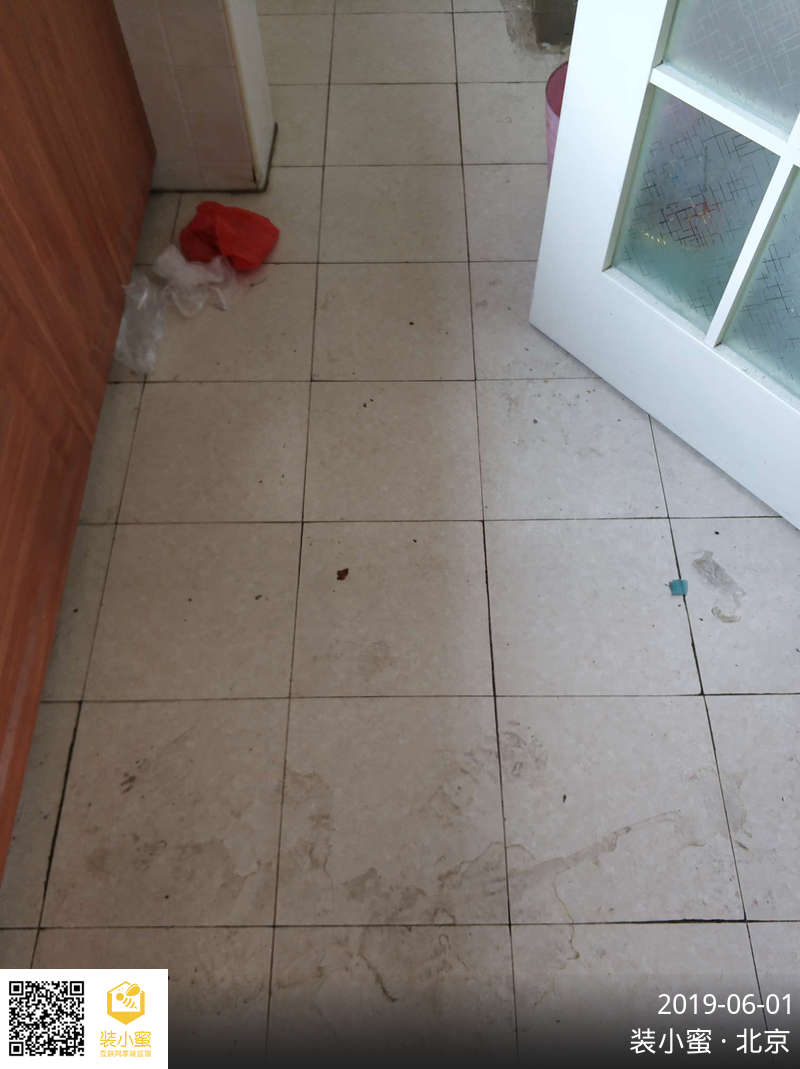

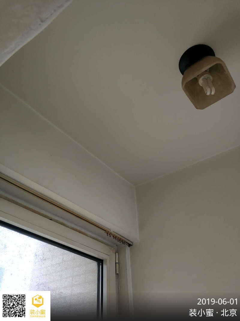

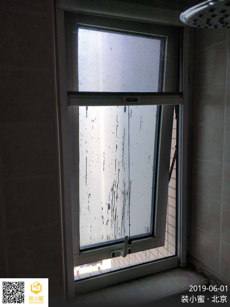

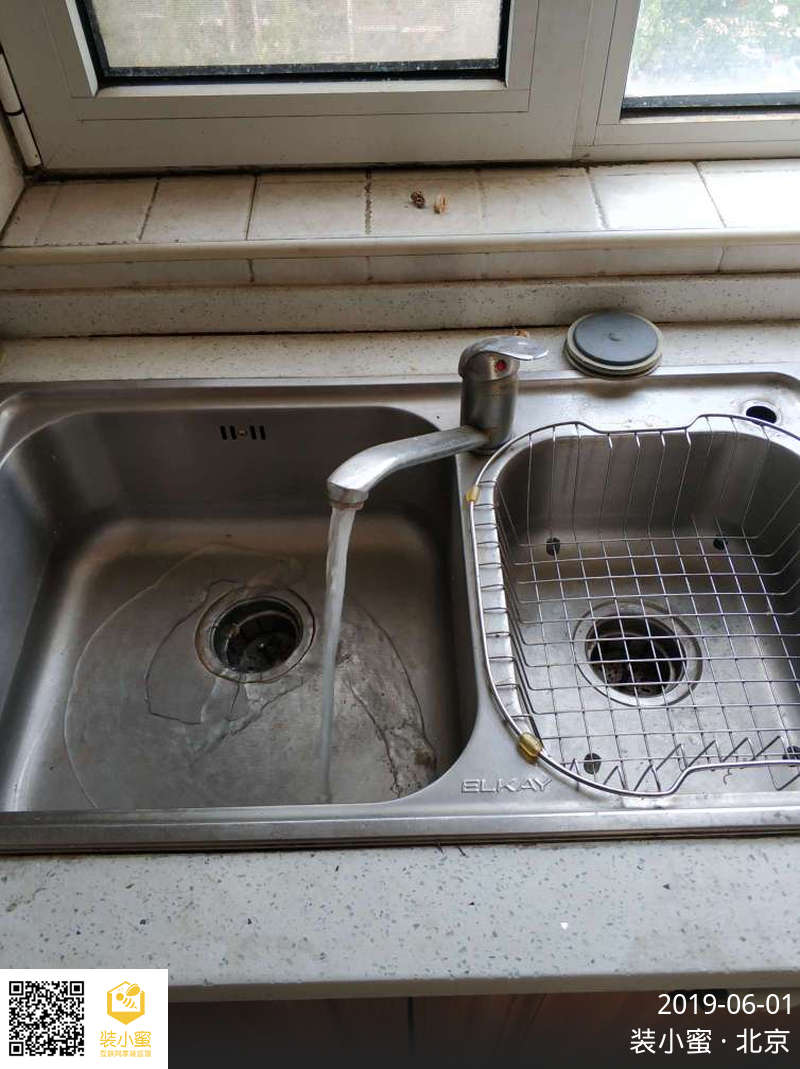

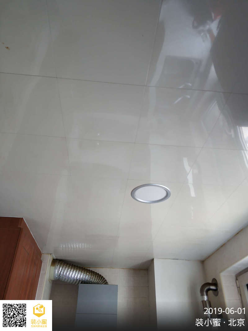

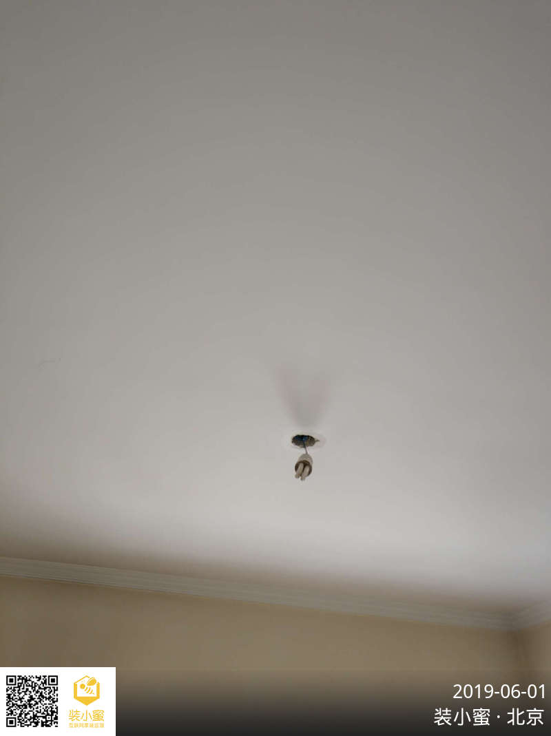

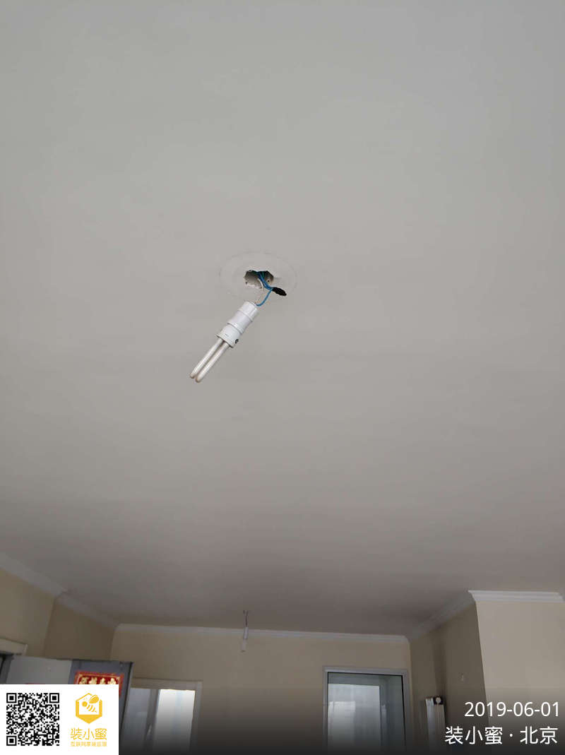

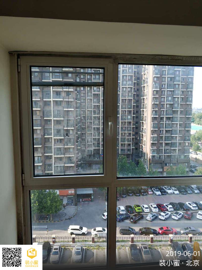

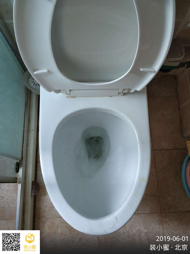

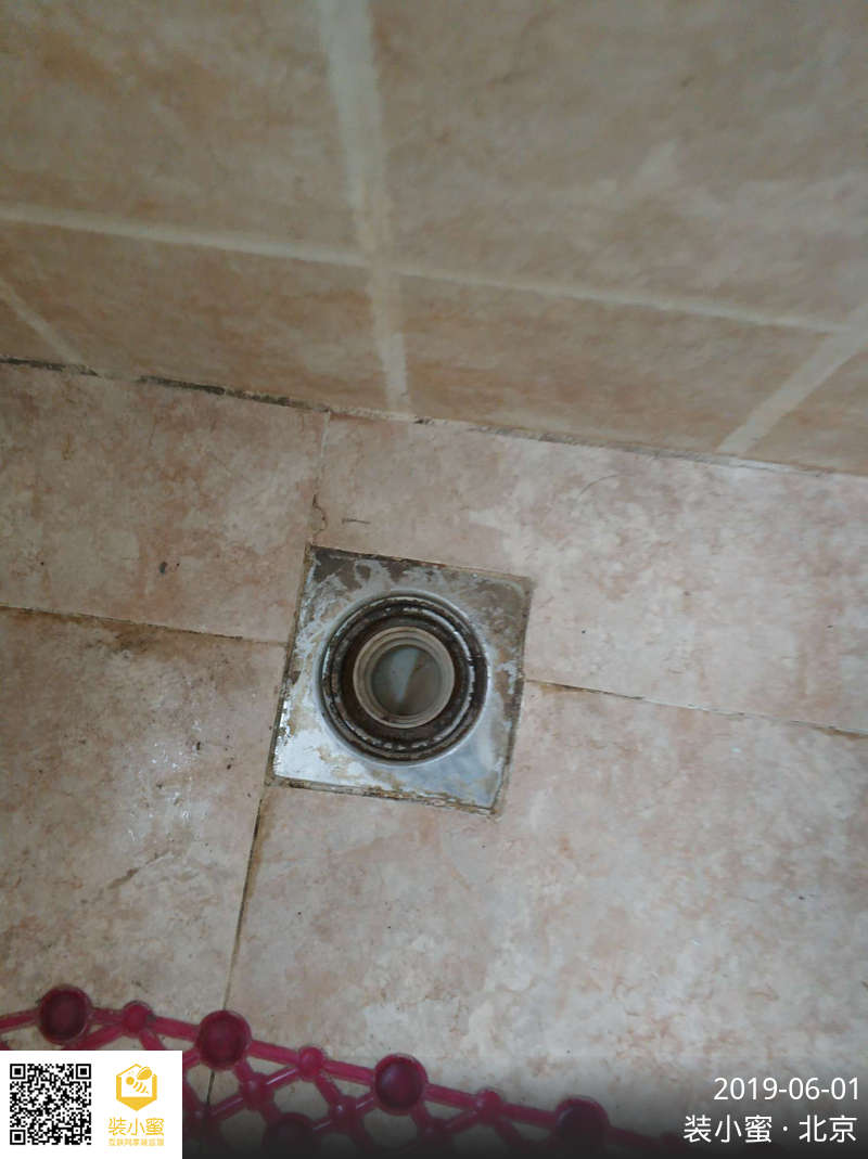

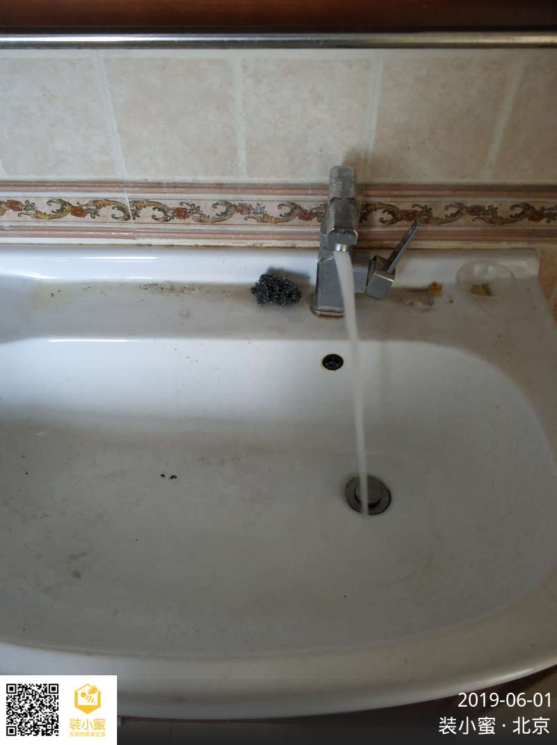

2.检查现场原房墙顶面无漏水现象,下水地漏放水畅通,无堵塞情况。

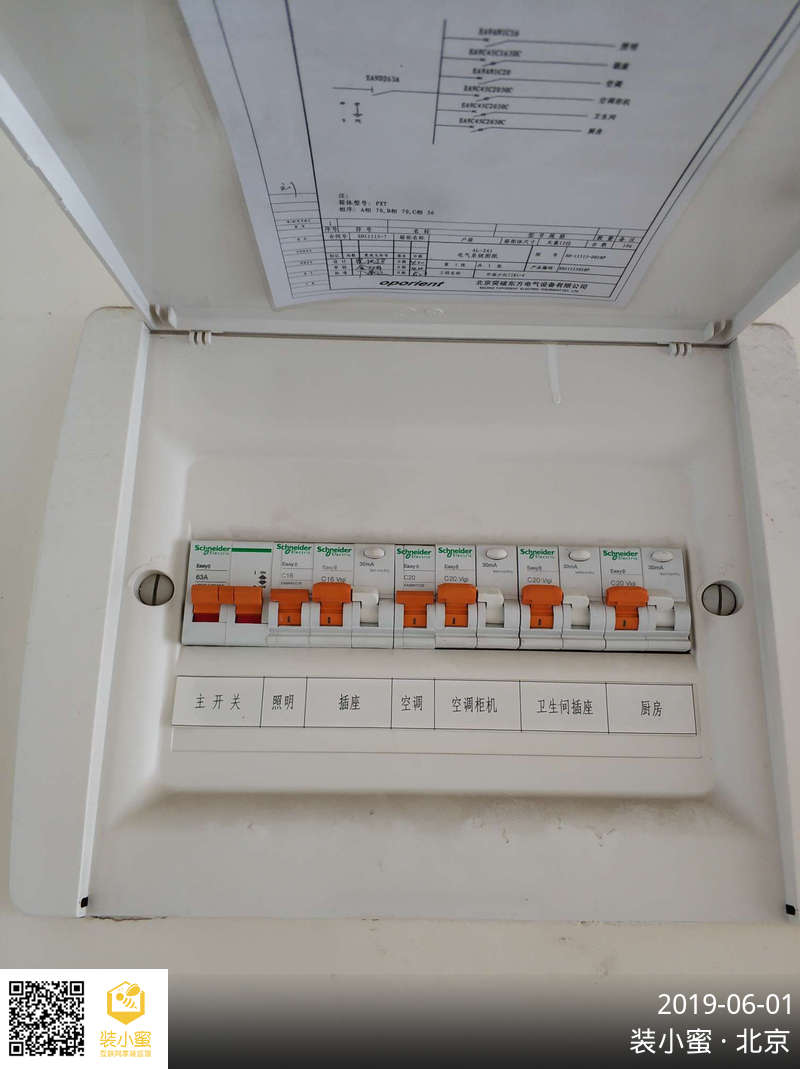

5.现场和施工方交底时,说明电线管3根4平方线穿20线管,施工方公司使用4平方使用2.5地线穿16线管,没有达成一致,建议客户和施工方协商处理。

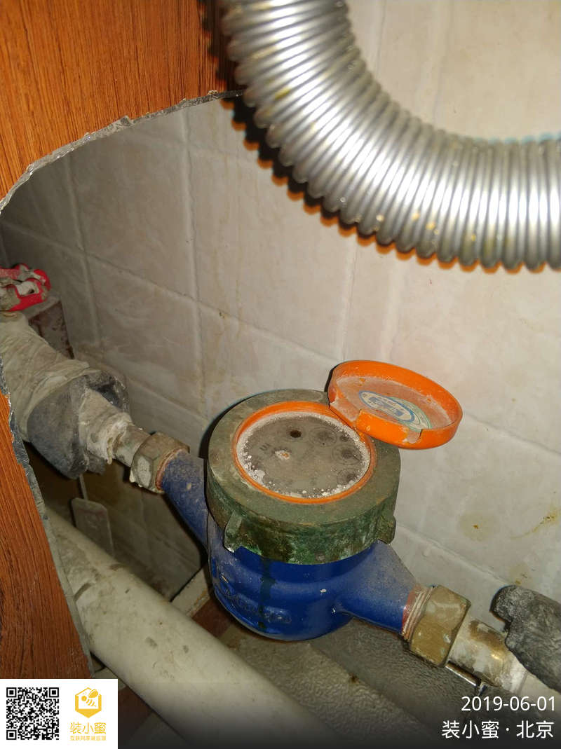

在拆除施工时,建议施工方注意人员安全,把下水地漏保护好,以免有堵塞情况,下班时关好门窗,断电关水。
