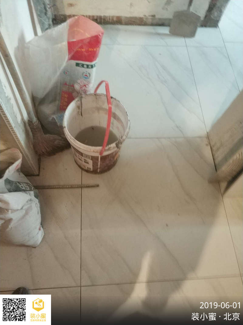

今日现场瓦工巡查,现场施工较快,卫生间今日先闭水试验结束,但楼下无法查看,现场已叮嘱客户与楼下确定闭水试验情况。今日现场瓦工巡查,隐患项目除外,其他巡查项目已检查完毕并符合要求,现场情况已与客户沟通。

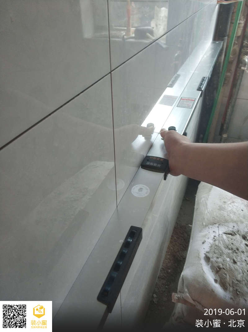

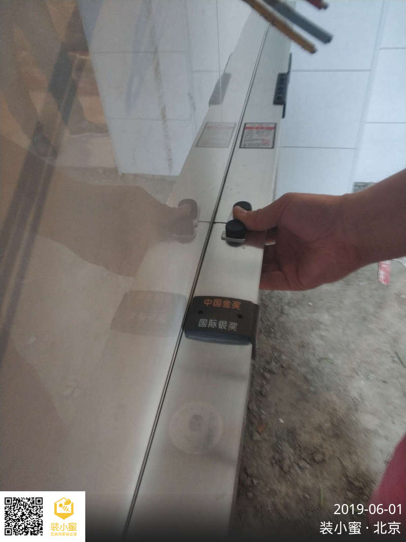

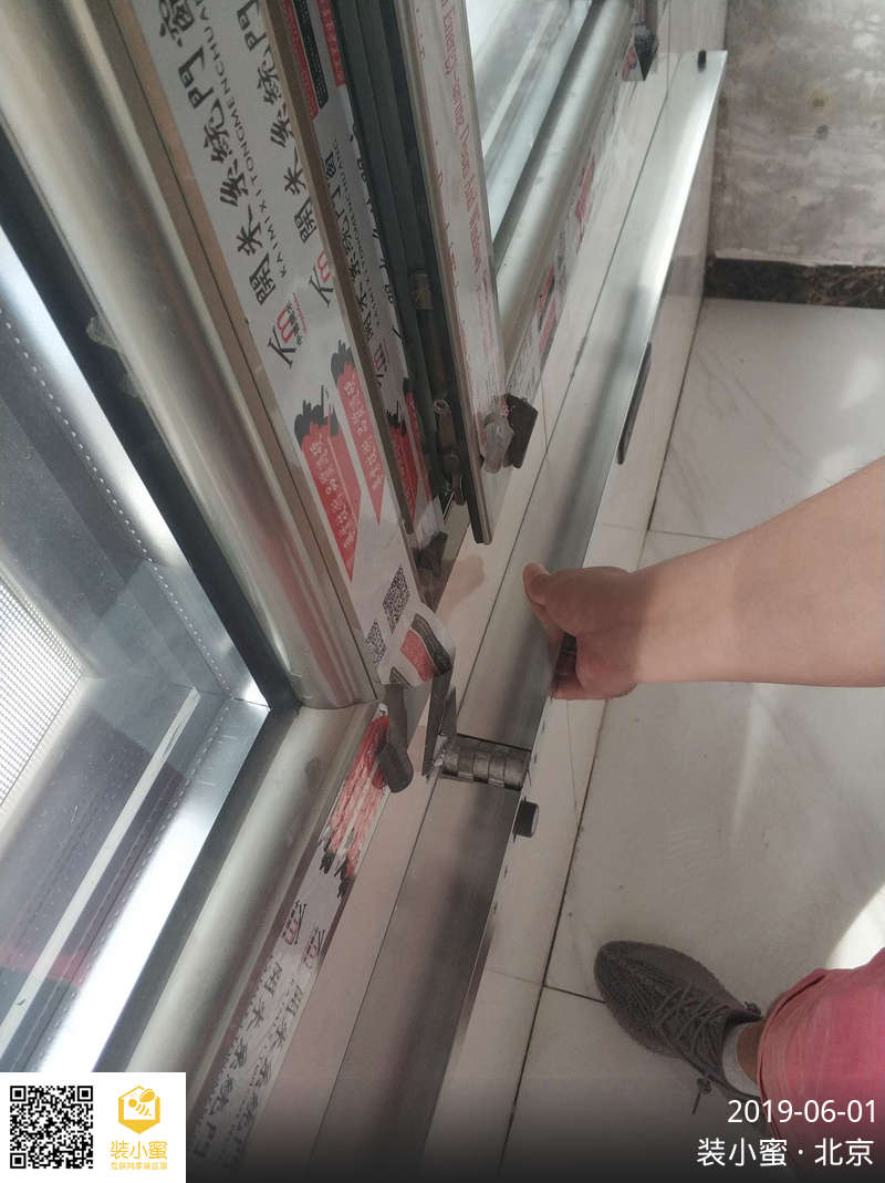

1、现场阳台墙砖局部位置垂直度不符合要求,现场已客户沟通。

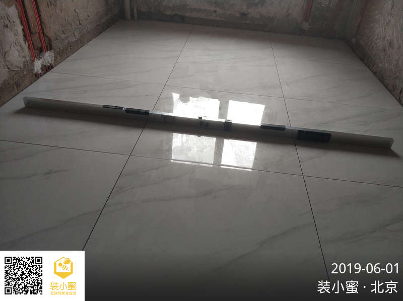

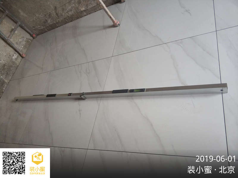

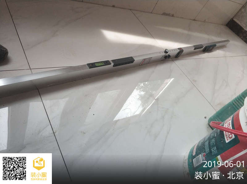

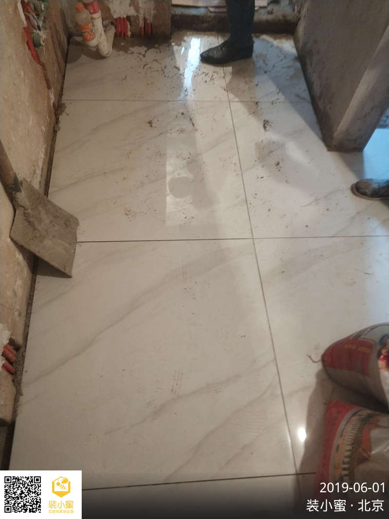

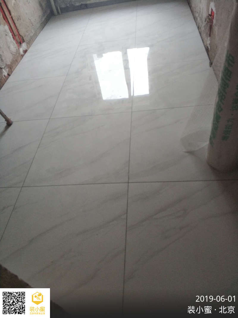

地面砖(石)铺贴平整,符合要求

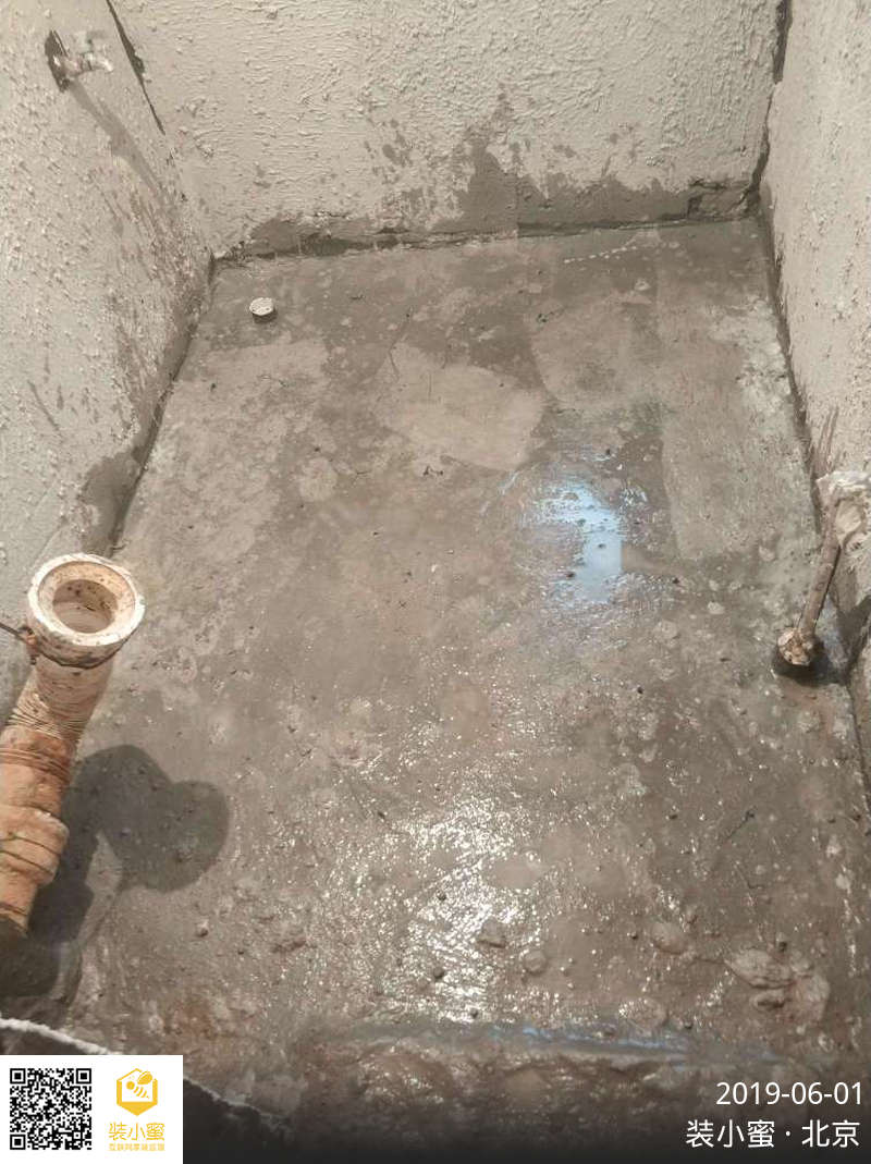

管根部位加强防水
地面防水层涂膜质量符合要求
