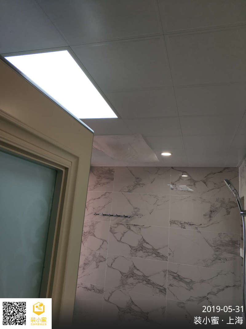

乳胶漆面层,涂刷质量符合要求
门扇四边间隙符合要求
门扇四边间隙符合要求
符合标准:9项

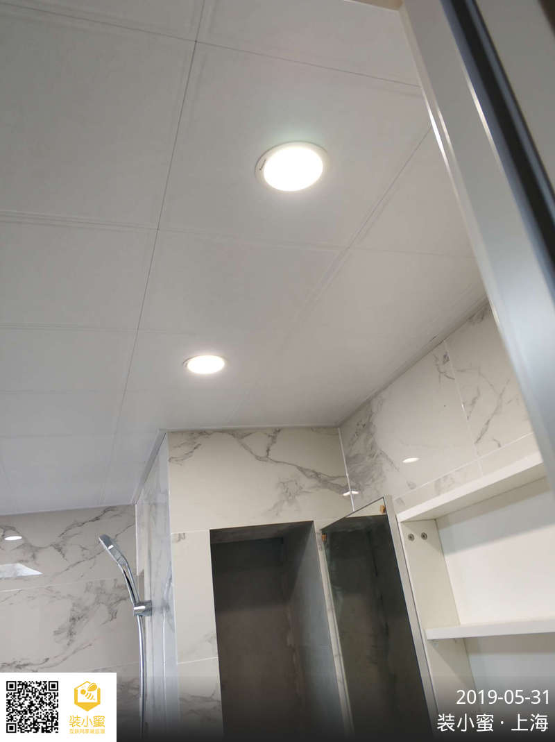

各面板安装牢固、平直
灯具安装符合设计要求
浴霸或暖风设备工作正常
拉手牢固,安装符合要求

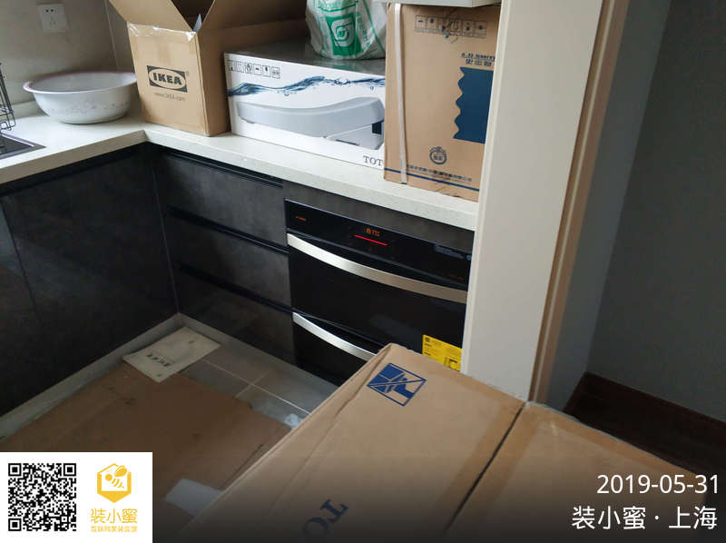

厨房电器(设备)工作正常
各表面完整,色泽一致

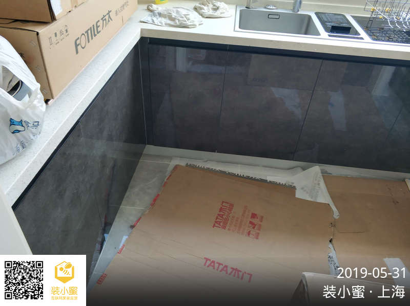

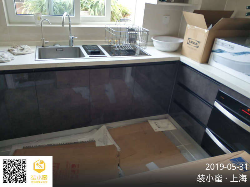

橱柜安装牢固
台面水平、平整,拼接处平直
面板表面平整,安装符合要求
