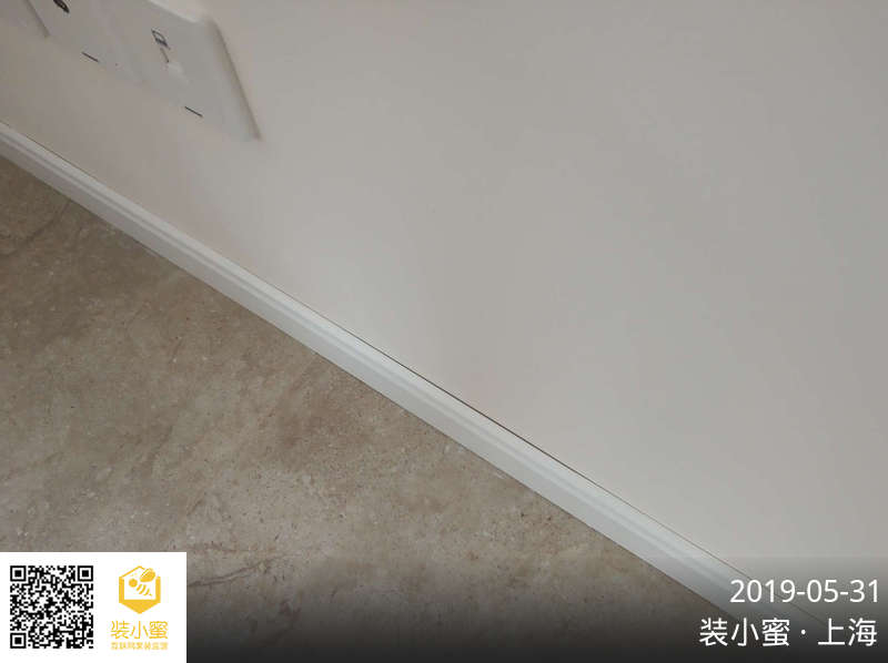

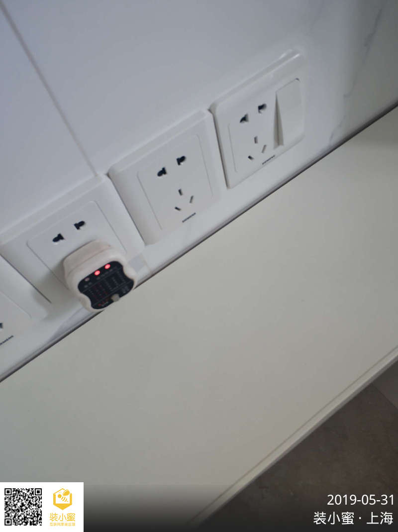

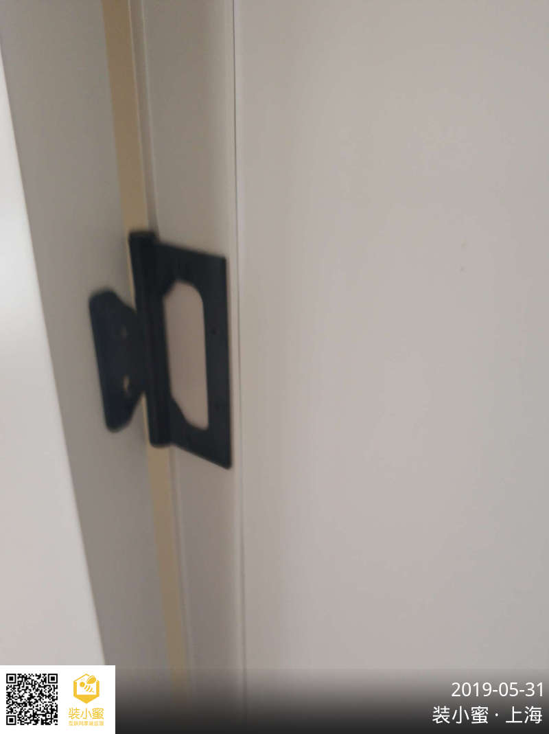

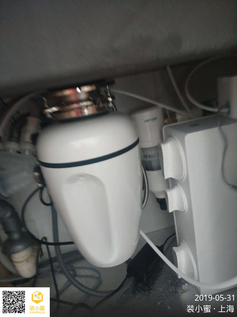

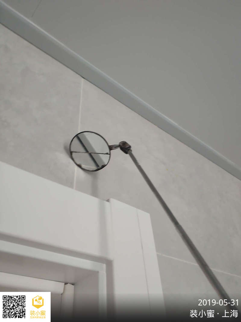

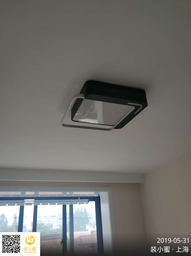

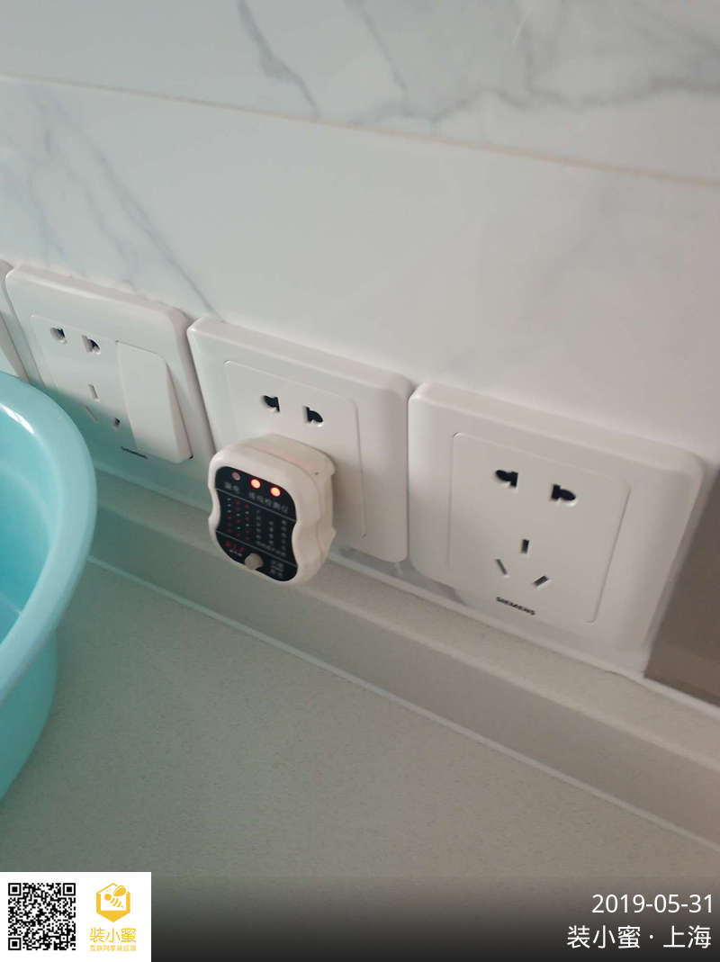

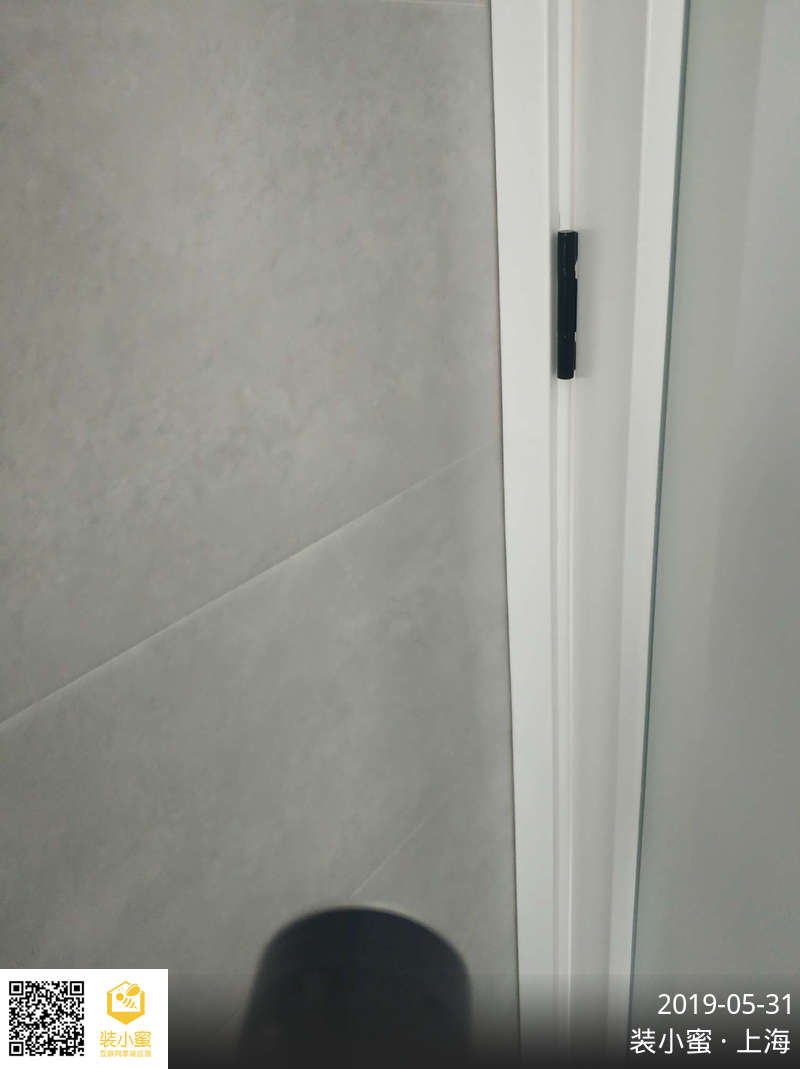

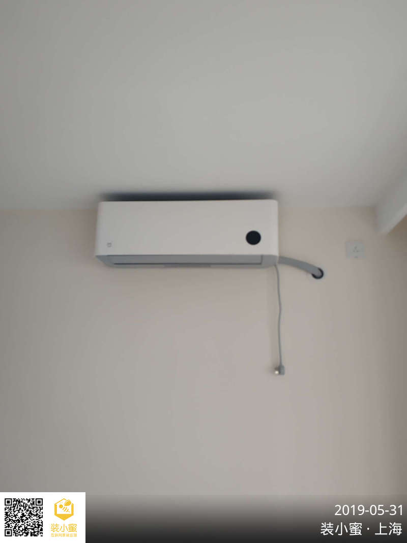

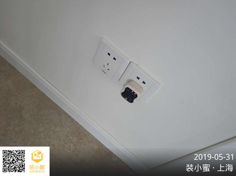

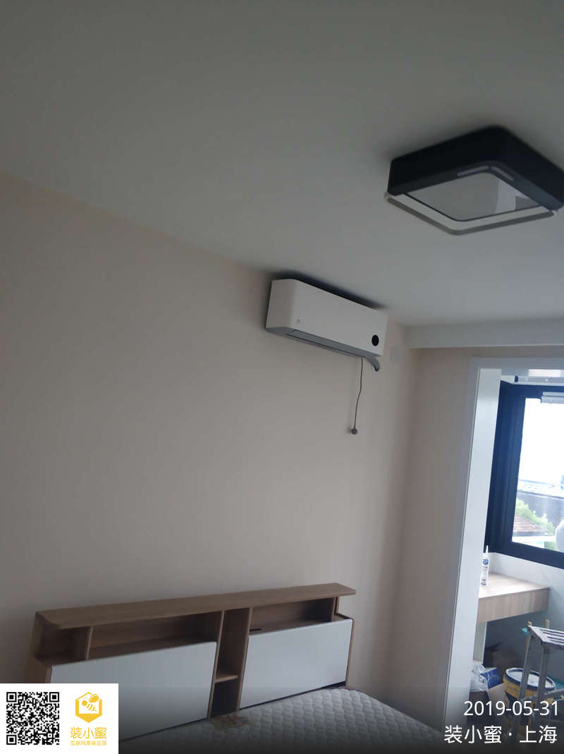

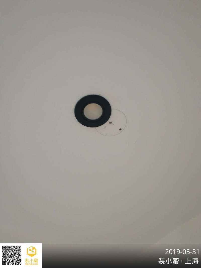

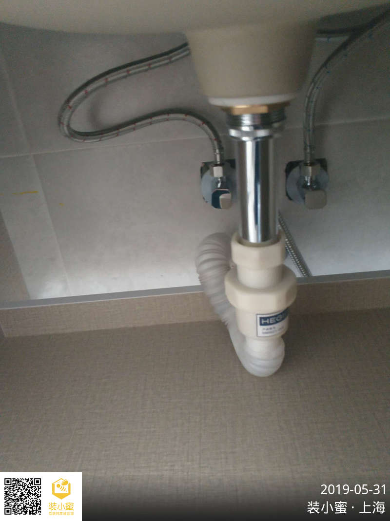

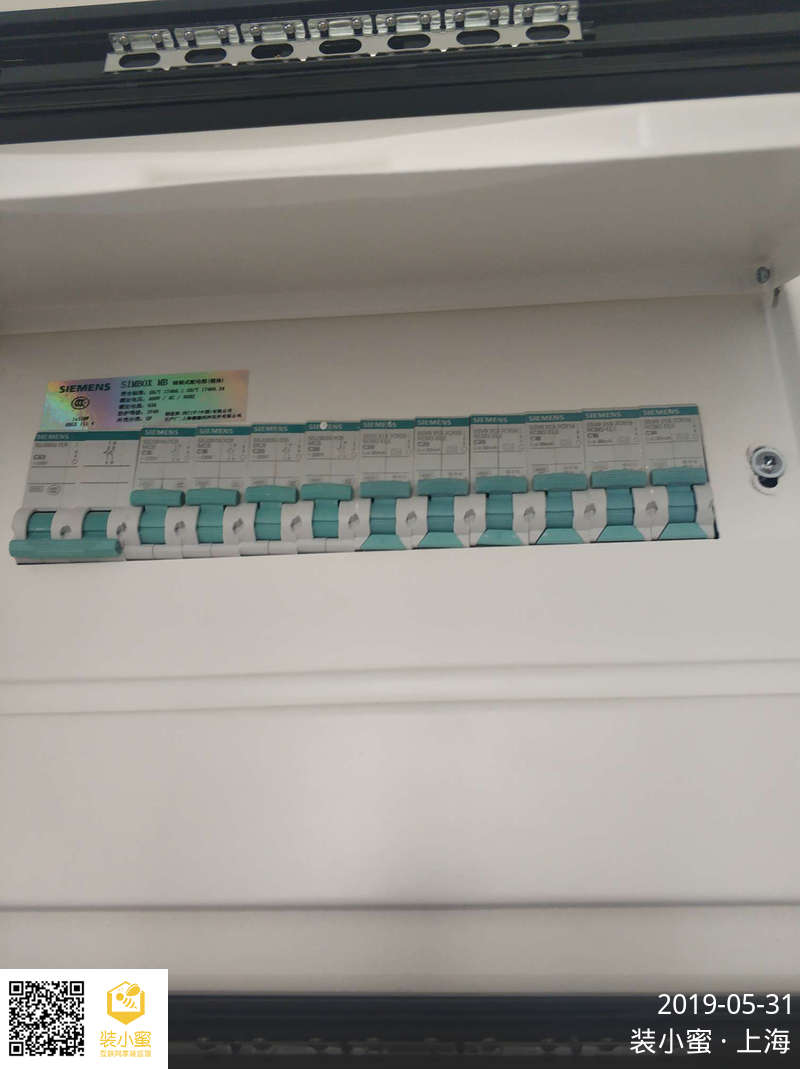

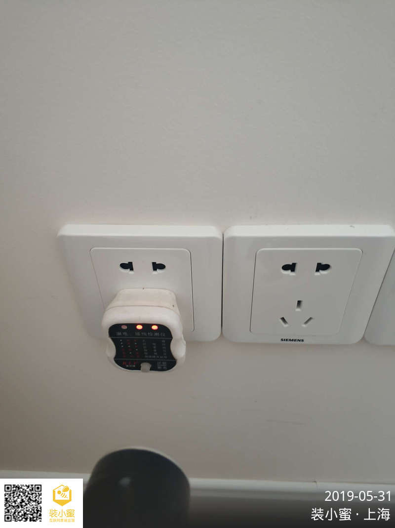

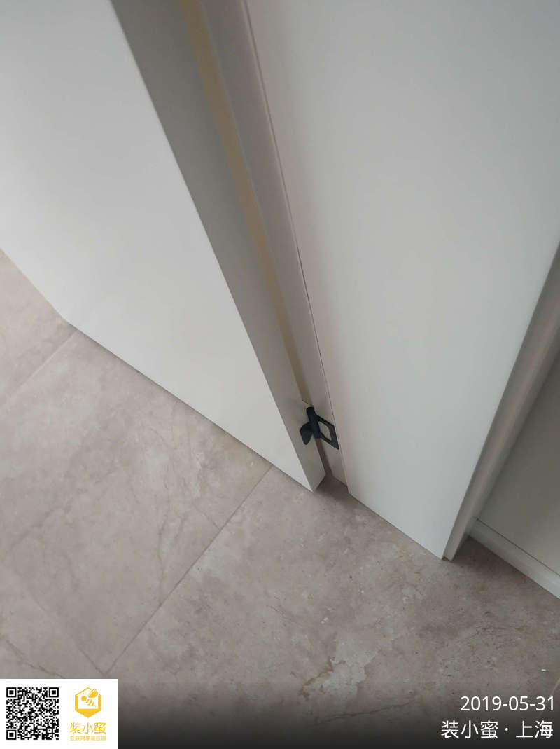

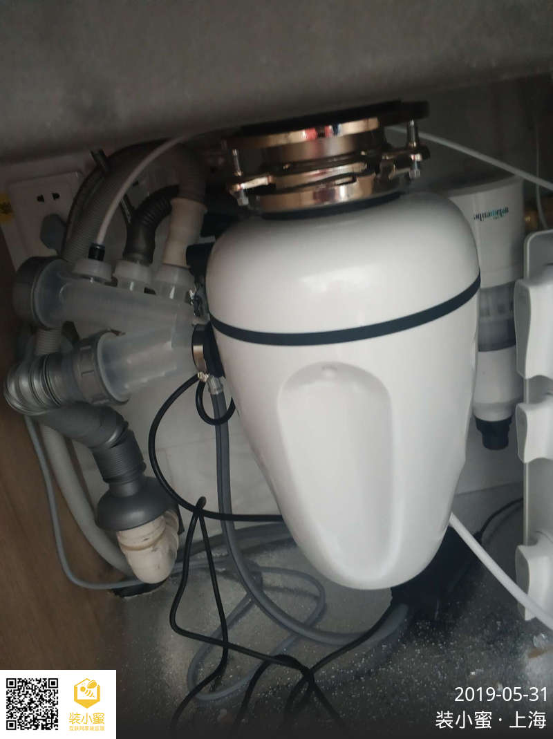

竣工验收。其他在场人员:客户、工队。开关插座面板安装牢固,灯具整洁。开关通电控制正常,灯泡工作正常,插座全部通电。强电箱标识已做,漏保工作正常,盖板开启方便,螺丝已紧固。卫浴设备安装牢固稳固,表面无明显损坏及污渍。地漏无返水,水龙头控制正常。套装门表面完整,门扇无明显色差,使用无异响。踢脚线完整,无明显变形。地板走动无松动异响,拼缝平直。橱柜无明显破损或色差,封边平滑。厨卫吊顶清洁。厨卫电器工作正常。乳胶漆表面清洁,覆盖均匀,颜色一致。
发现问题如下:、局部乳胶漆需修补。强电箱未做回路标示,装修期间很高兴能和客户融洽相处,如觉得监理服务有所帮助,请记得向朋友推荐装小蜜与我。谢谢!
