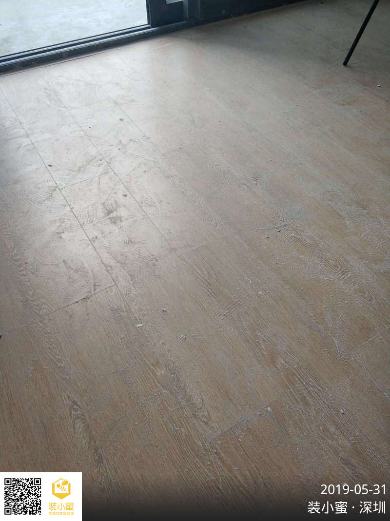

本次为【木地板及房门检查】是第7次上门
较慢决,无人施工,后续安装

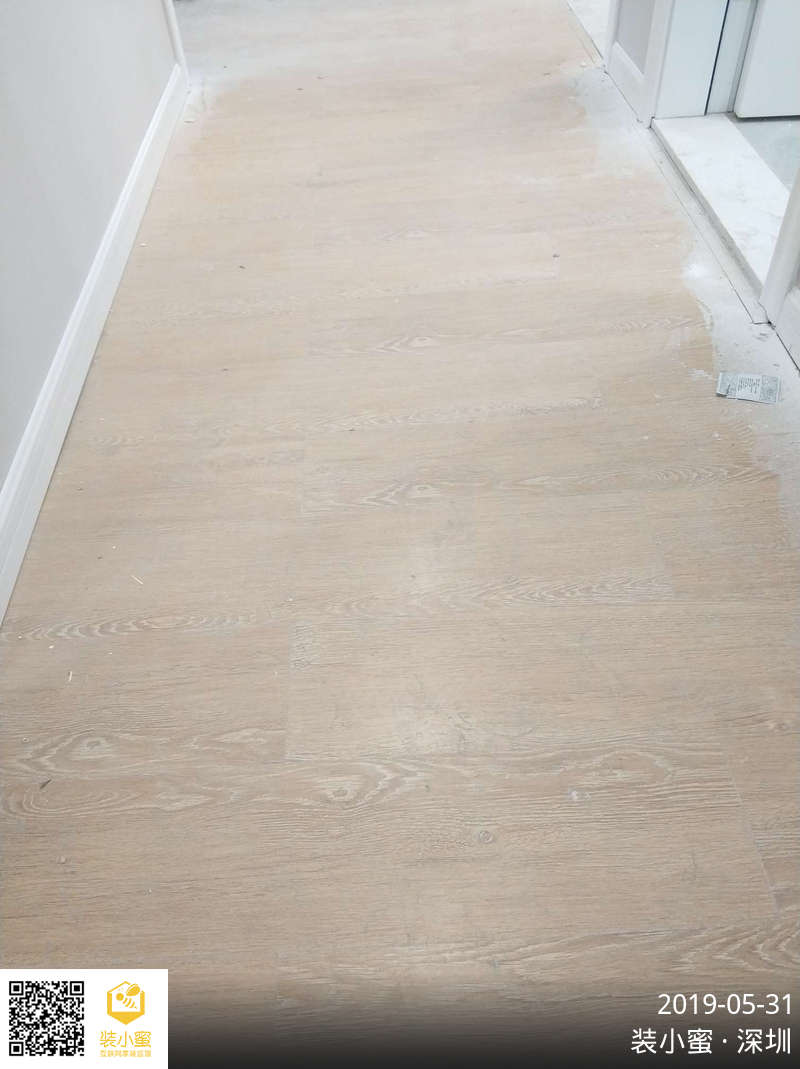

①检查部分开关面板安装不牢固及卫生间洗手盆墙面层处有脱松。

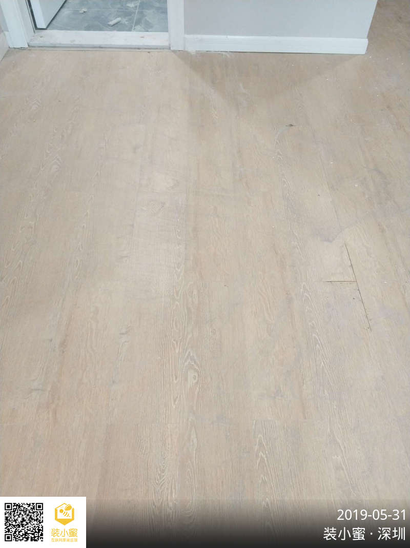

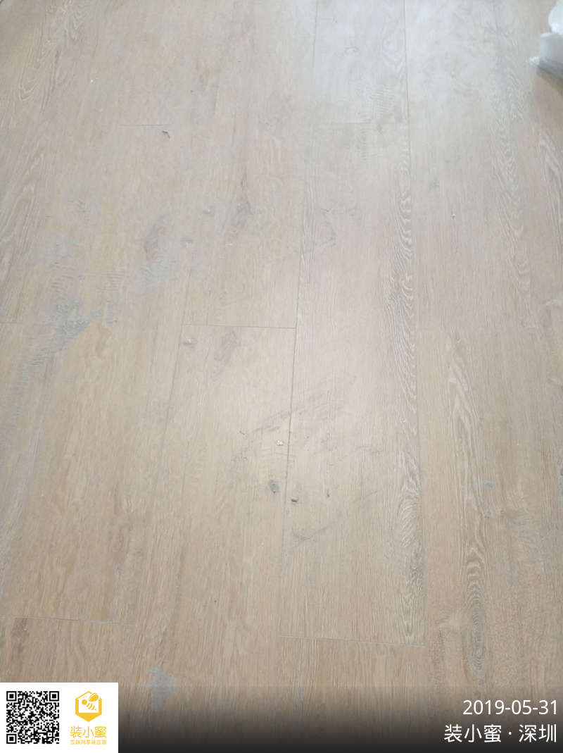

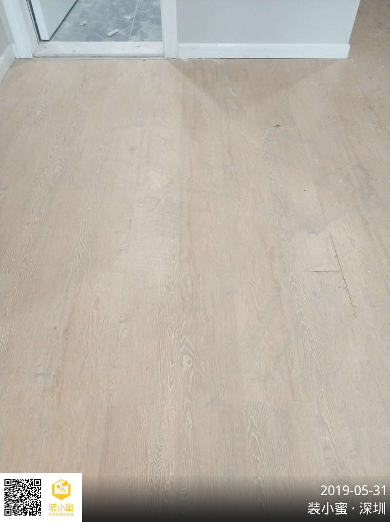

②木地板,卫生间门口处有响声不平整有及餐厅位有几块木地板已变形有渗水迹(重点)需再观察或再次打水压。

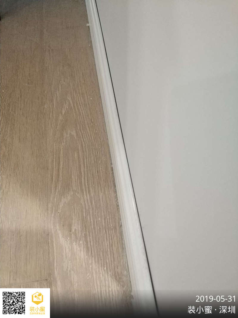

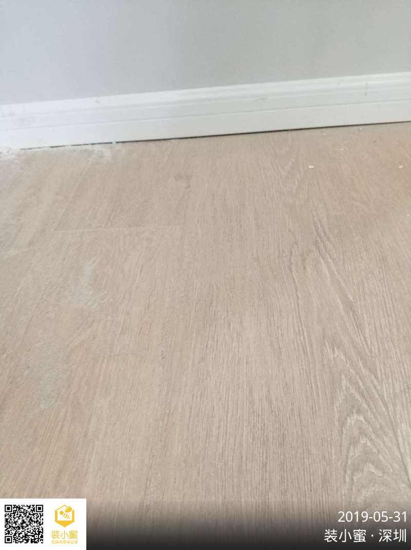

③厨房门扇有破损及部分门套线接口处不平整。④木地板部分收边条有脱松、未填缝处理及入户门槛石阳角有破损跟入户门无法锁紧。
备注:以上问题项能落实到位,给矛整改处理。
①建议房门套底部跟踢脚线压地面缝隙加强打胶收口,踢脚线顶面压墙部分给矛补腻子。
下次工作为【问题项复检】,在下次上门期间,如有问题请及时联系我。
——来自装小蜜监理 蔡仁学
