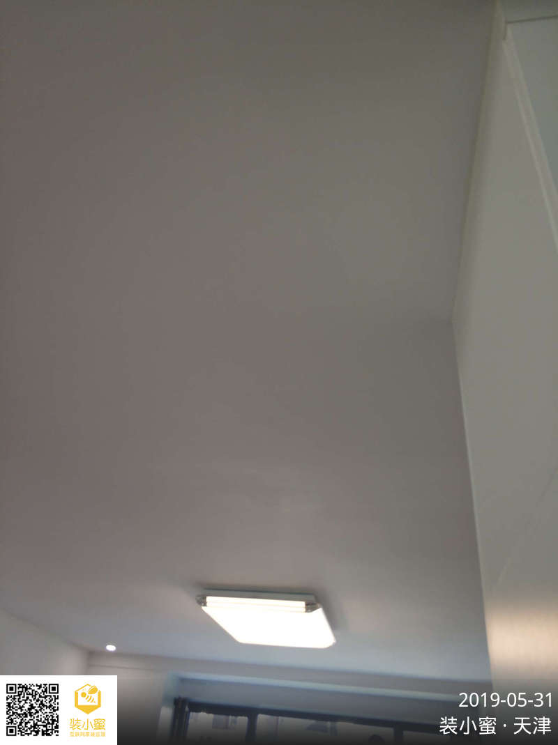

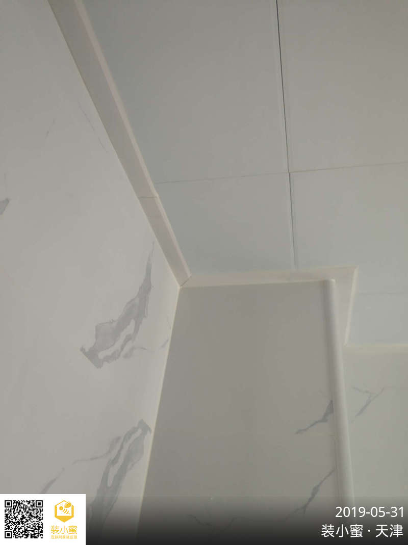

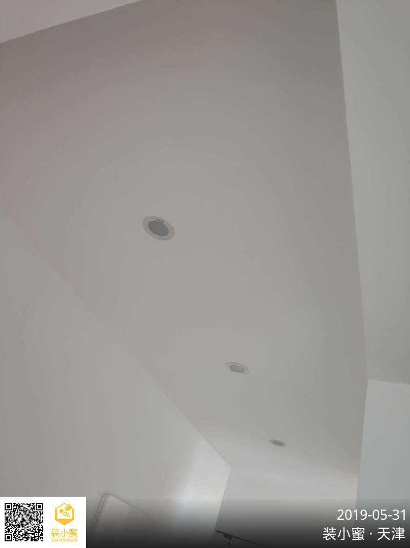

1.主卧顶面开裂,建议后期与施工方沟通维修。
2. 部分墙面有明显污痕 , 建议后期检查处理 。
3. 配电箱标识不完整 , 建议后期检查并张贴 。

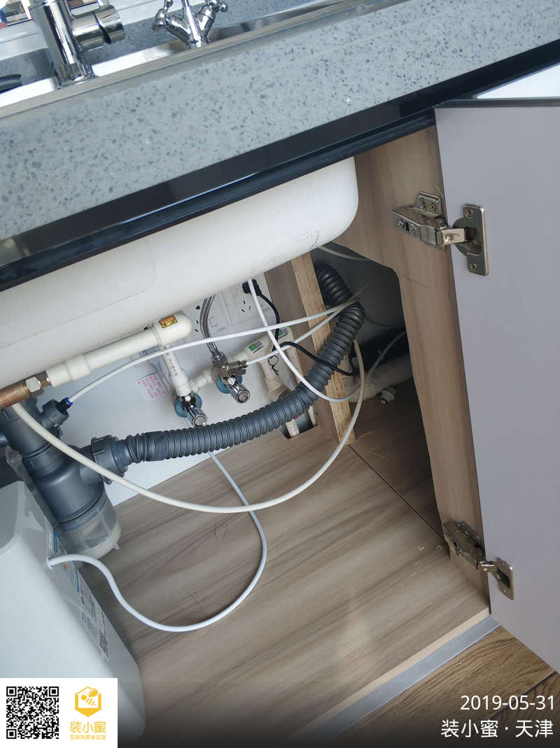

4. 厨房洗衣 盆下水管道未做防臭处理, 建议后期 安装。

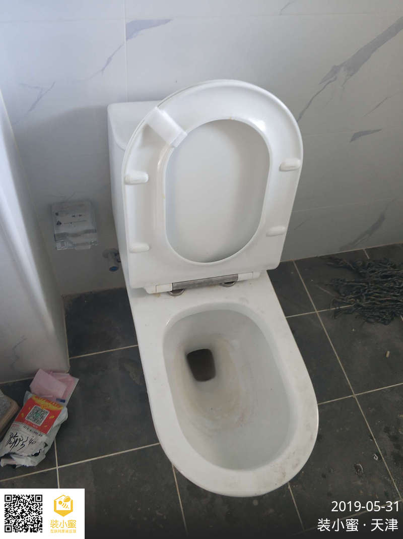

5. 卫生间干区下水管道安装不合理 , 建议后期 调整 。
6. 部分主材安装玻璃胶密封有缺陷 , 建议后期 检查处理 。

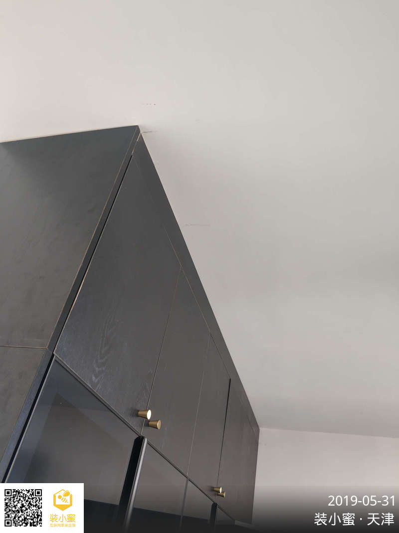

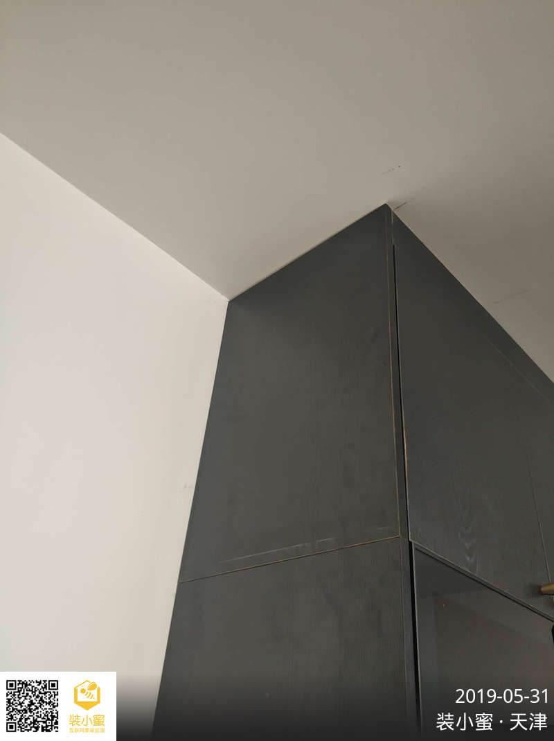

7. 部分柜体表面有明显污迹 , 建议后期与商家 联系处理 。

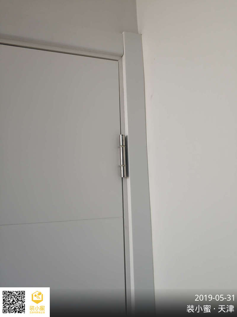

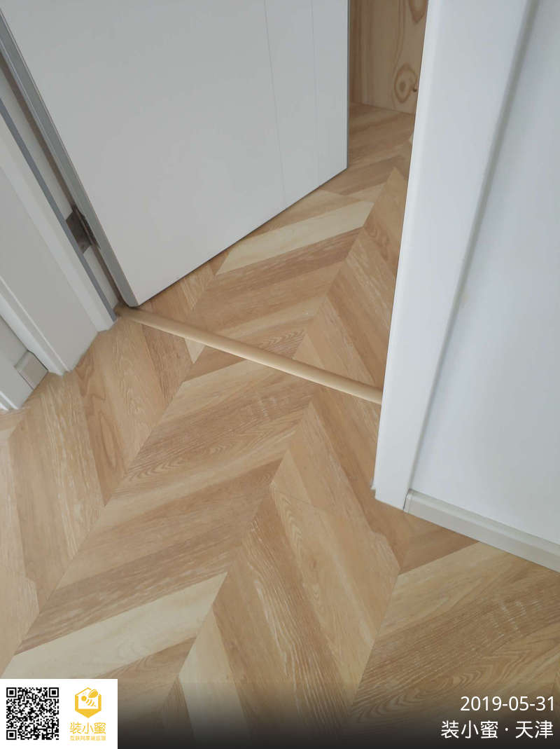

8. 书房门四周缝隙不均匀 , 建议后期与商家沟通 。

各卫浴安装牢固,表面完整

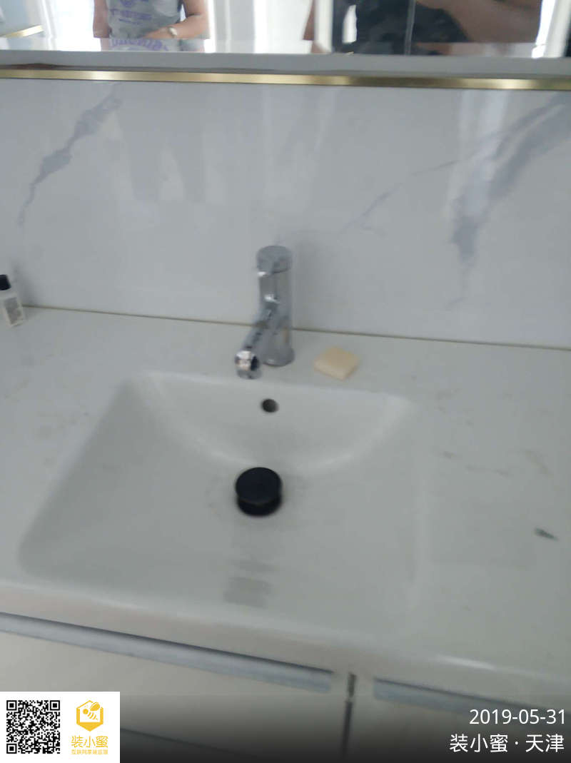

台盆排水畅通,具有存水弯功能
台盆排水畅通,具有存水弯功能
台盆排水畅通,具有存水弯功能
乳胶漆表面无明显缺陷,符合要求
乳胶漆表面无明显缺陷,符合要求

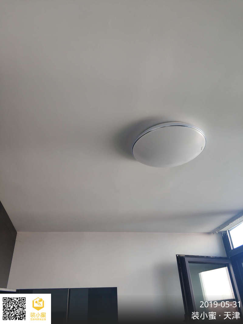

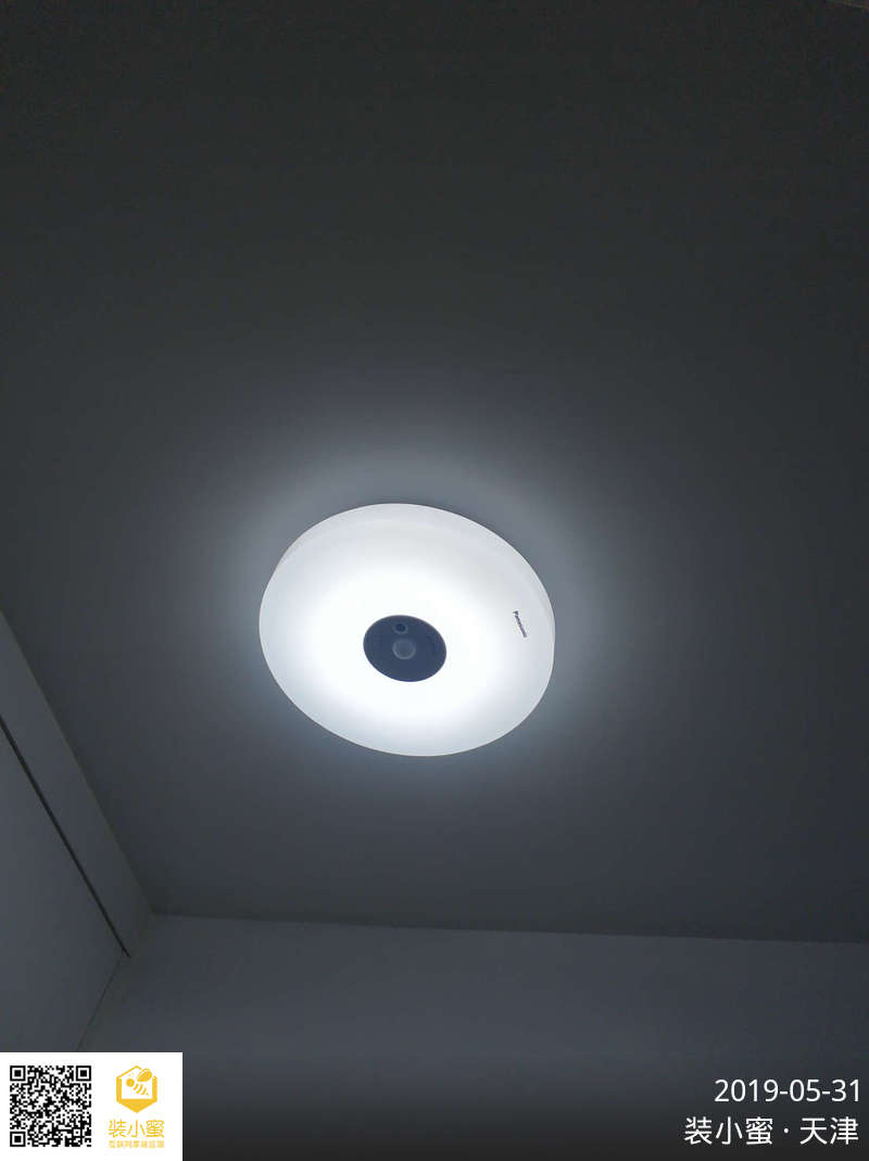

灯具安装符合要求

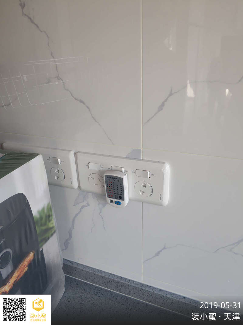

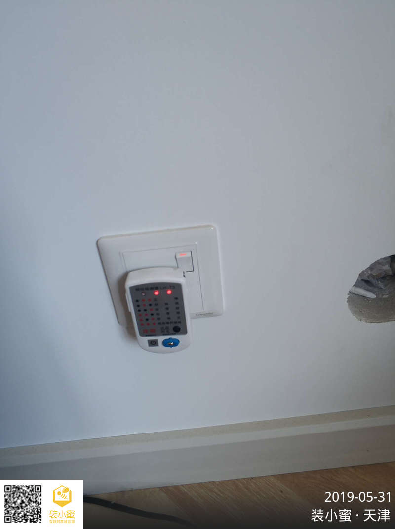

插座面板经通电检测,工作正常

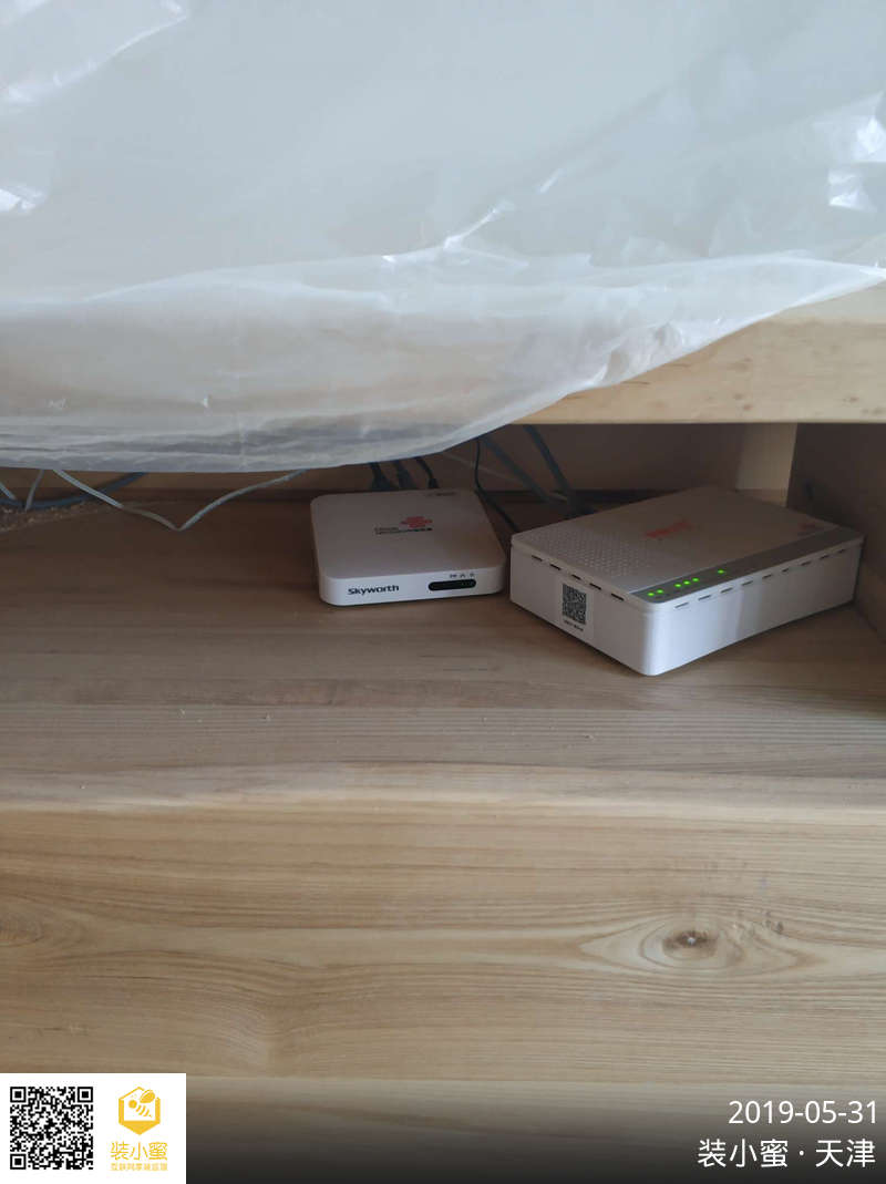

弱电面板的接线已经完成

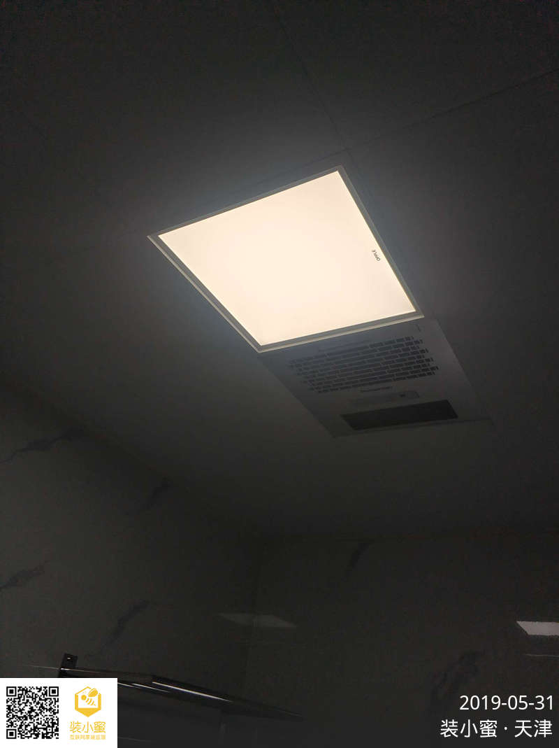

浴霸或暖风设备工作正常
排气扇排风工作正常

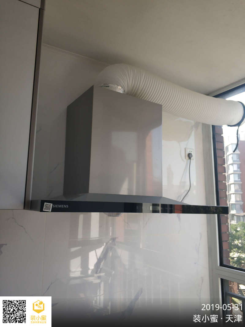

脱排油烟机工作正常

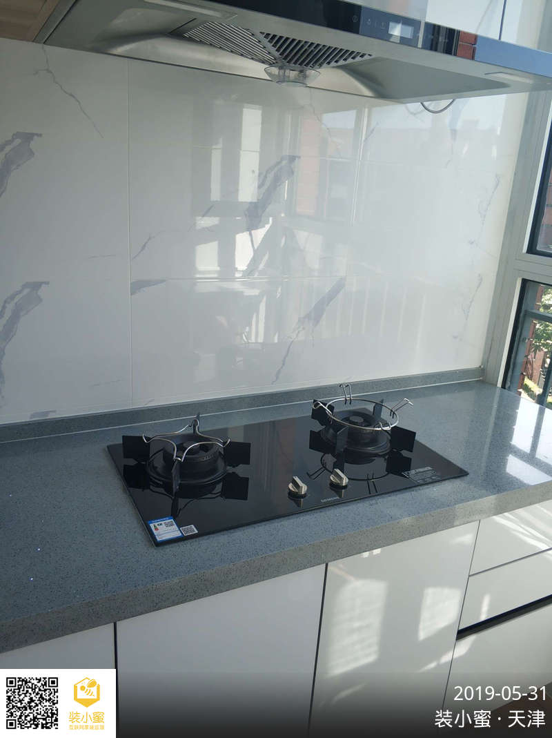

灶具工作正常

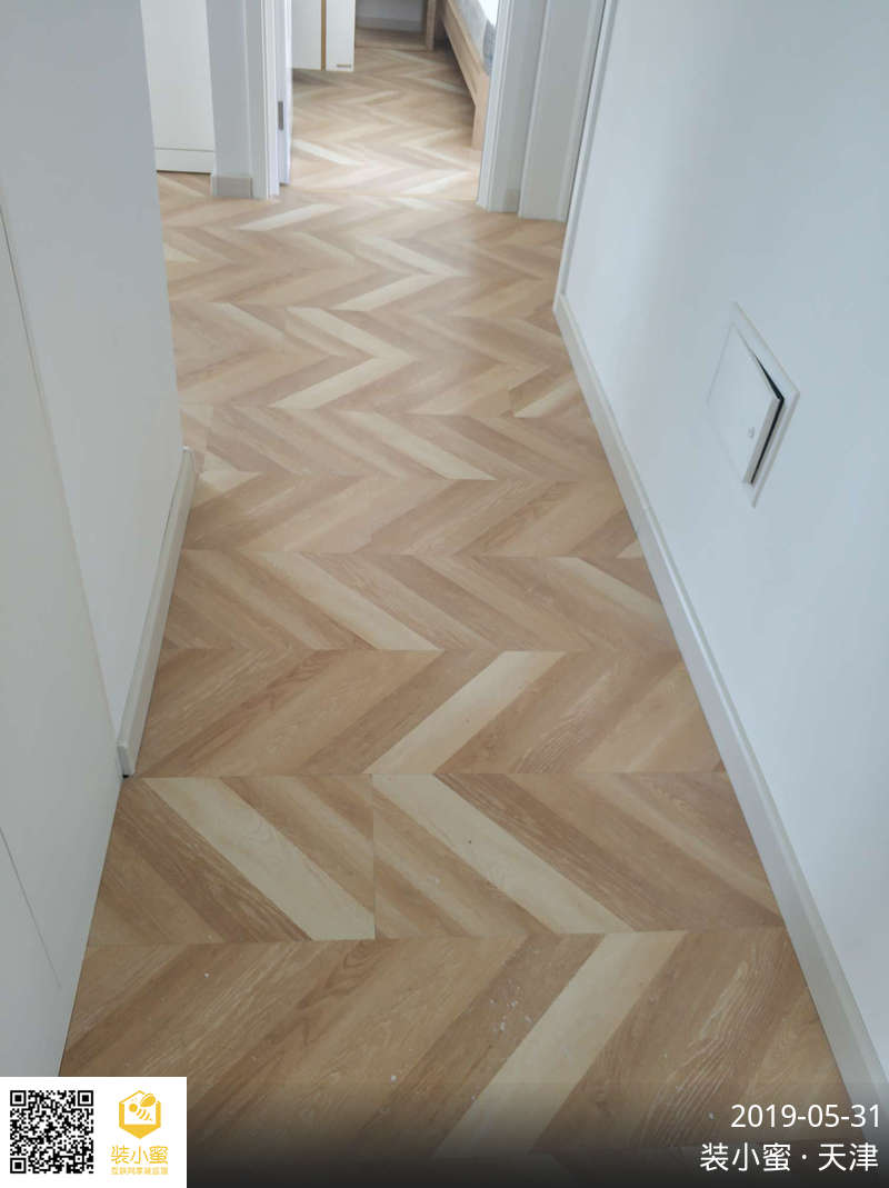

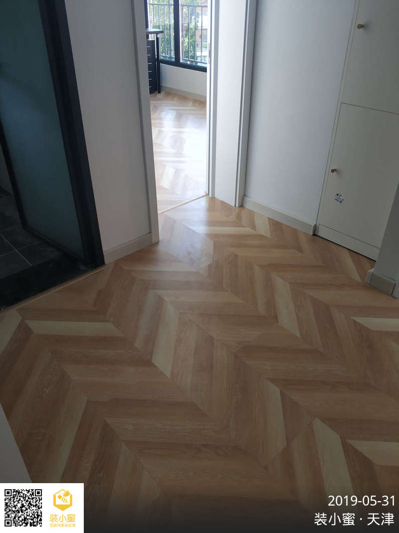

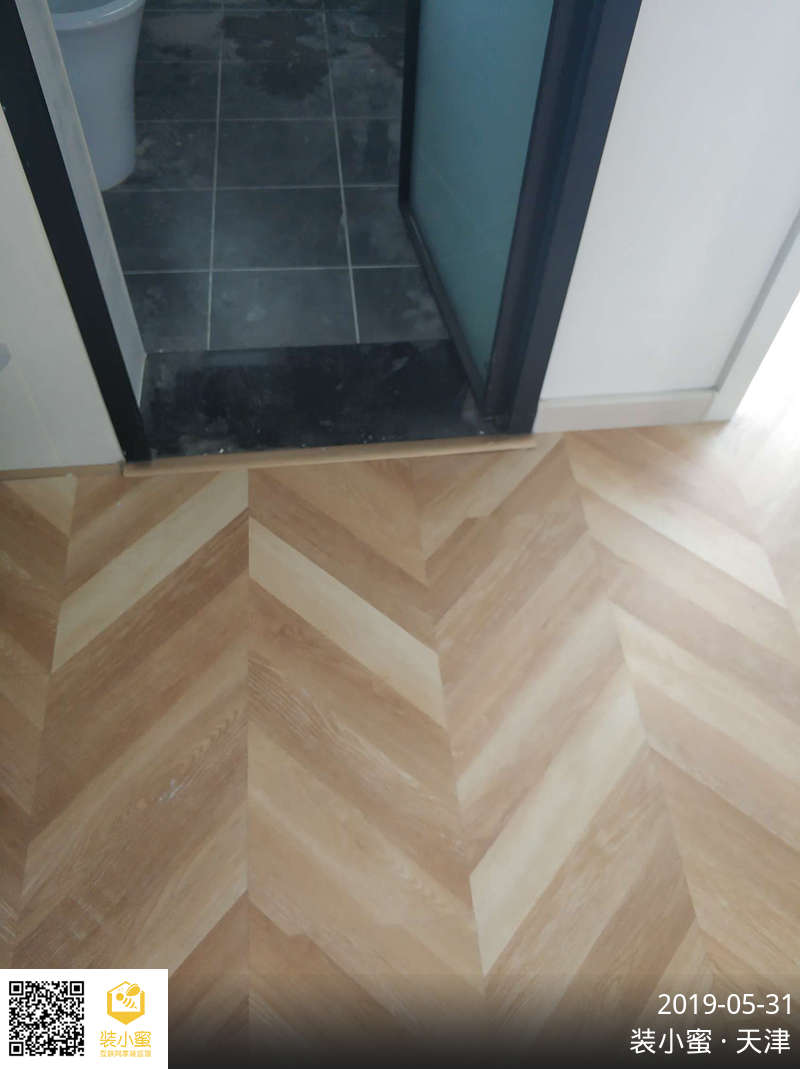

地板表面平整,无明显变形
收口条安装牢固,符合要求
