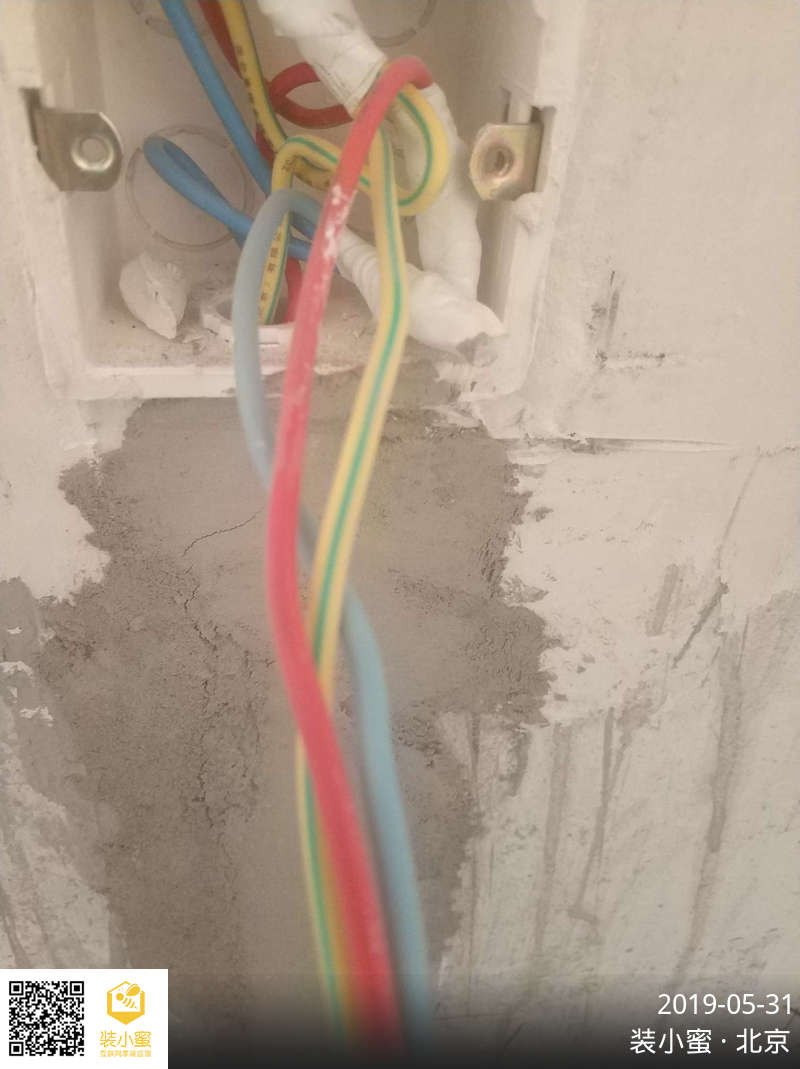

客户:2人

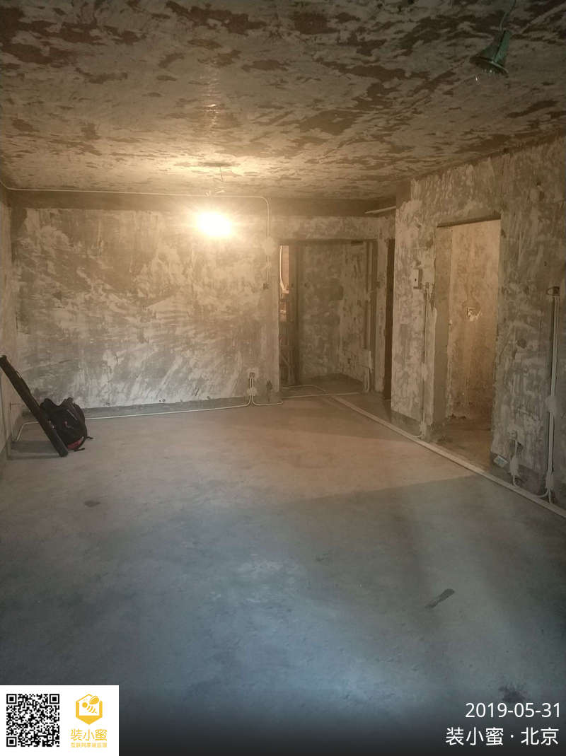

施工进度正常,水电隐蔽施工完毕。本次上门水电验收,为第一次工作。现场有客户2人在场,房子二次装修,找的是熟人施工,无报价单。告知客户让工长出份详细报价,明确辅料品牌型号及施工工艺标准。

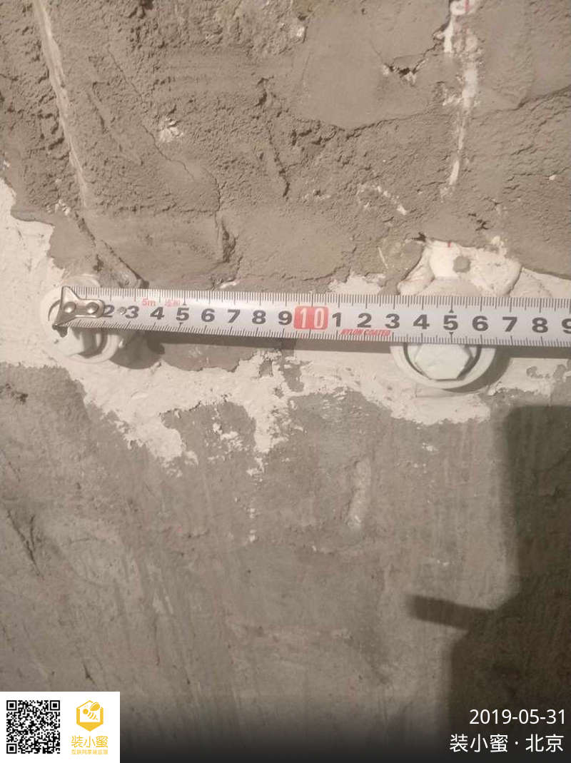

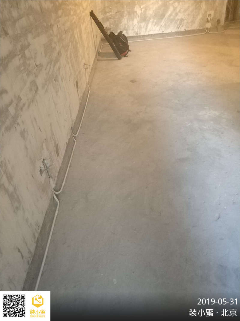

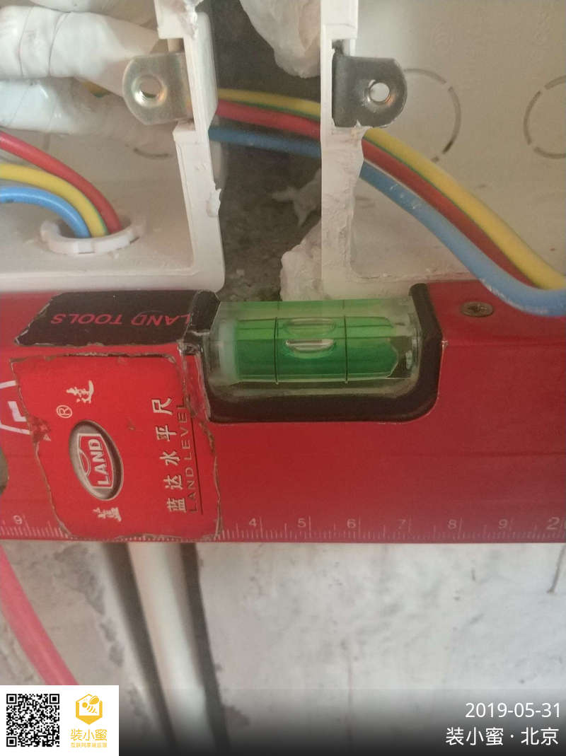

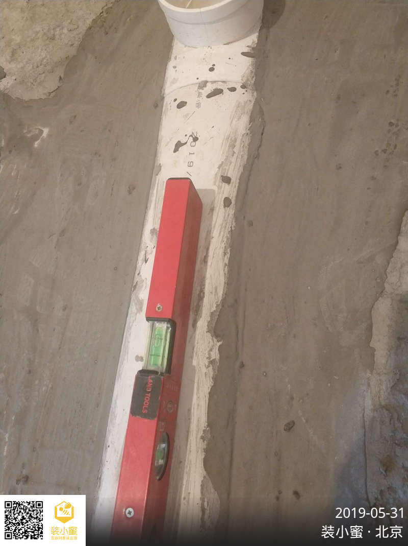

1,部分冷热水管并行间距小,建议调整。

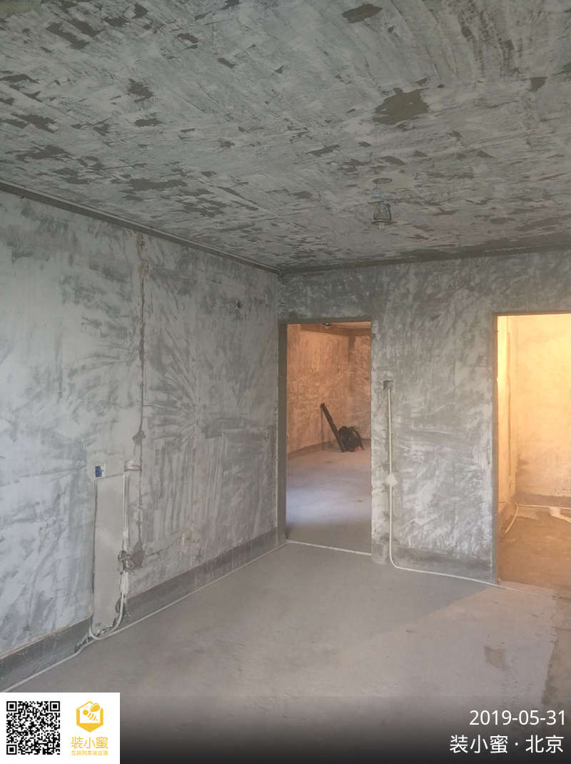

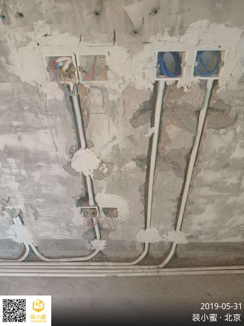

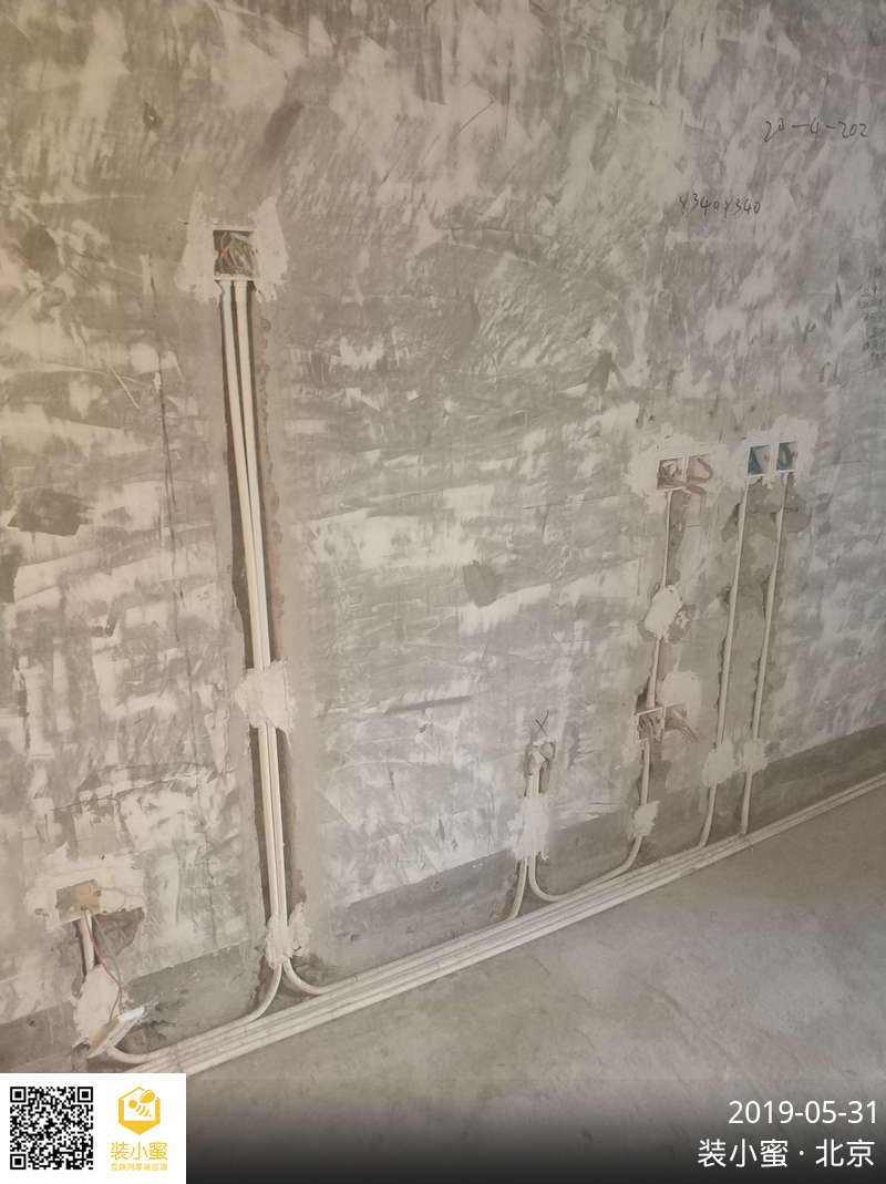

2,部分水电管同槽,需要调整。

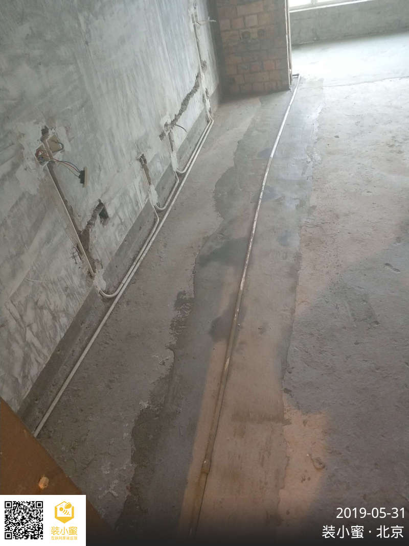

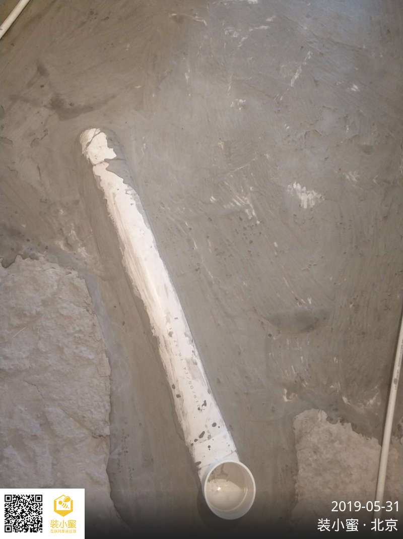

3,部分水管地面走管,建议调整从顶角走管。
4,水管管卡有松动现象,需要加强。

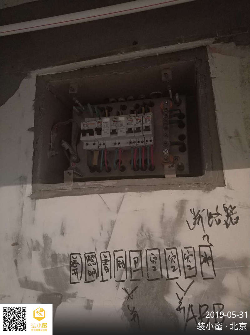

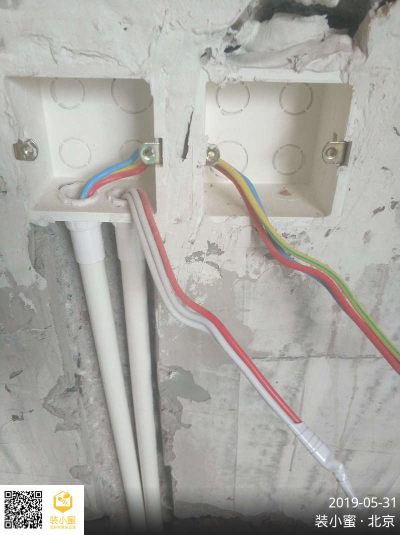

5,原断路器与导线不匹配,需要更换。

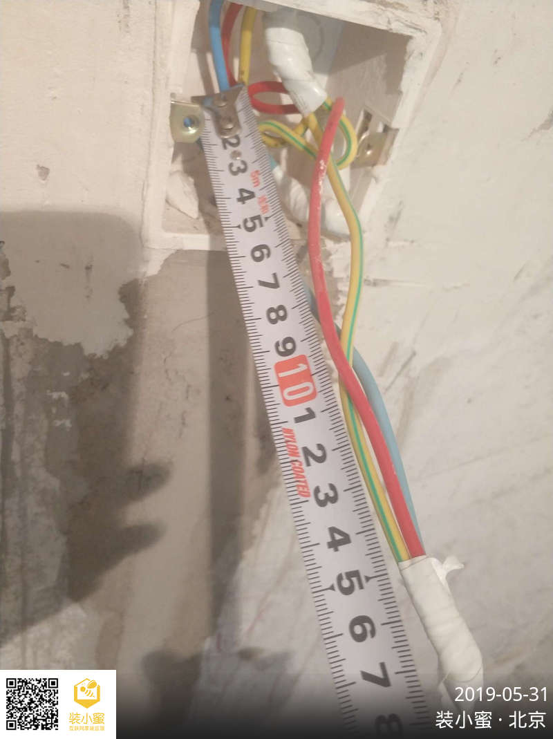

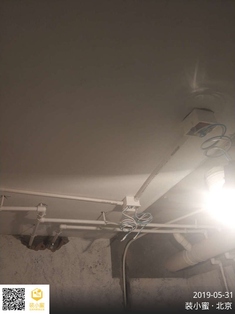

6,部分导线外露,需套软管保护。
7,强弱电管并行间距小,建议包锡纸屏蔽。
8,部分原来旧底盒需要更换。
9,光纤未入户,建议联系宽带公司确认。

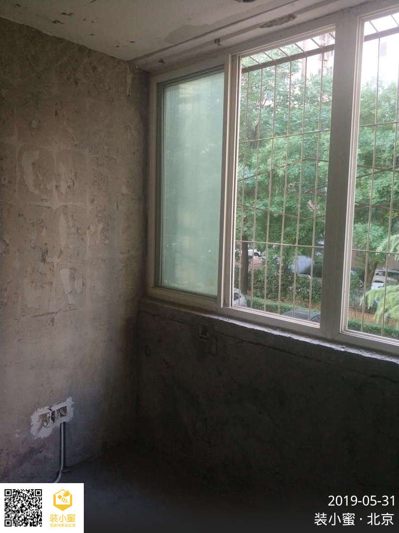

10,阳台保温墙建议拆除,重新用轻体砖砌筑。
建议以上问题处理后再铺地暖施工。

断路器漏保设置合理

强电箱回路配置图已经交待
