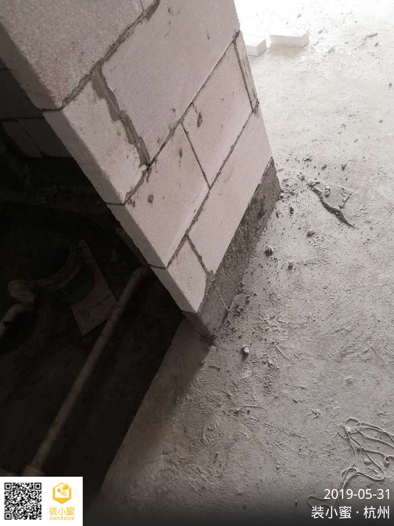

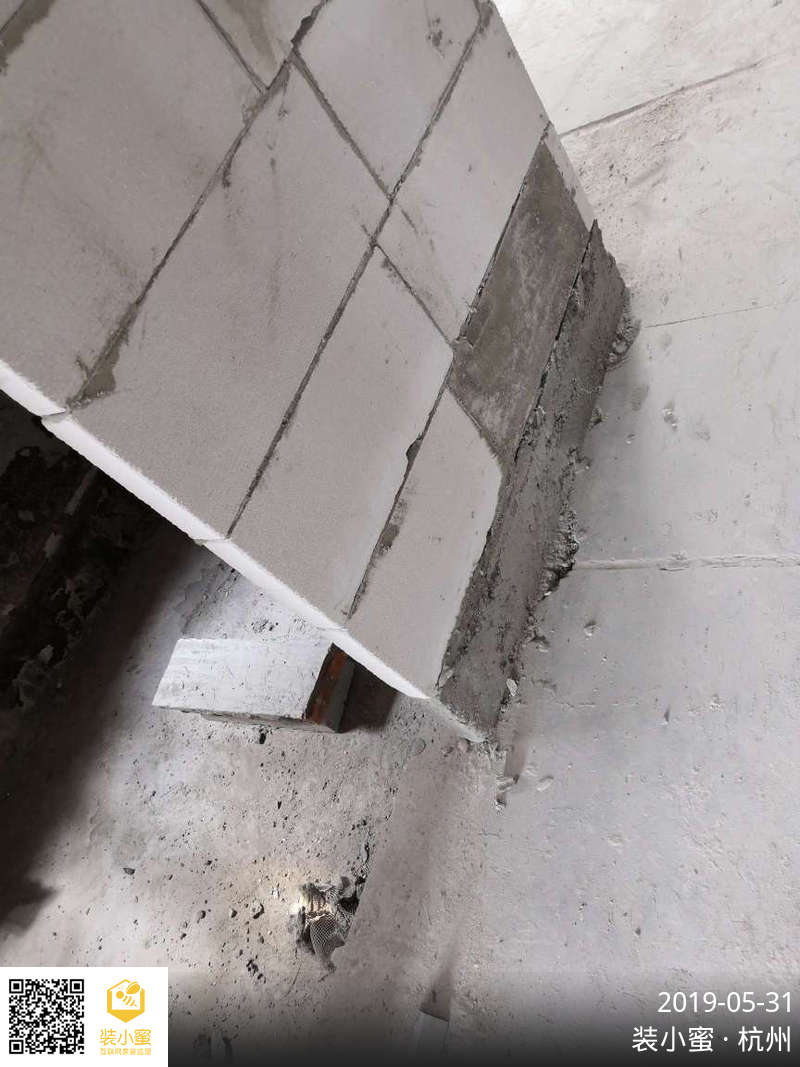

潮湿区域底部已做止水梁。

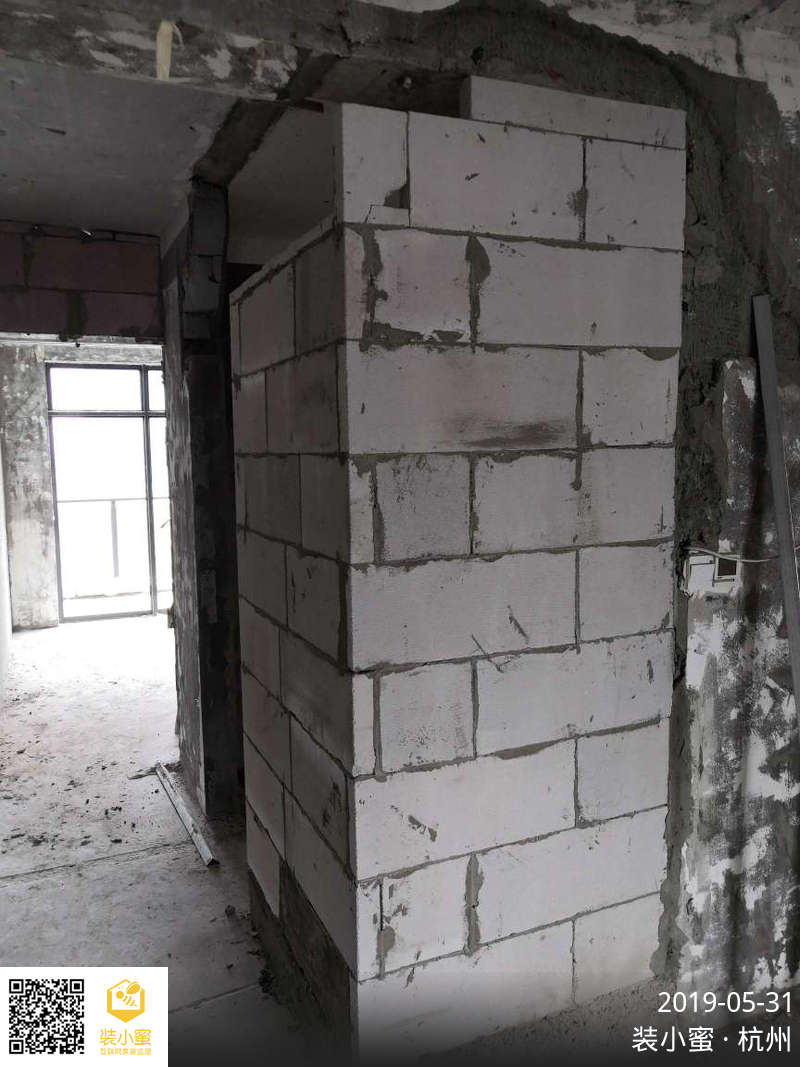

1/PC砖砌筑到顶,留1~2公分伸缩缝,后期用发泡剂做填充。

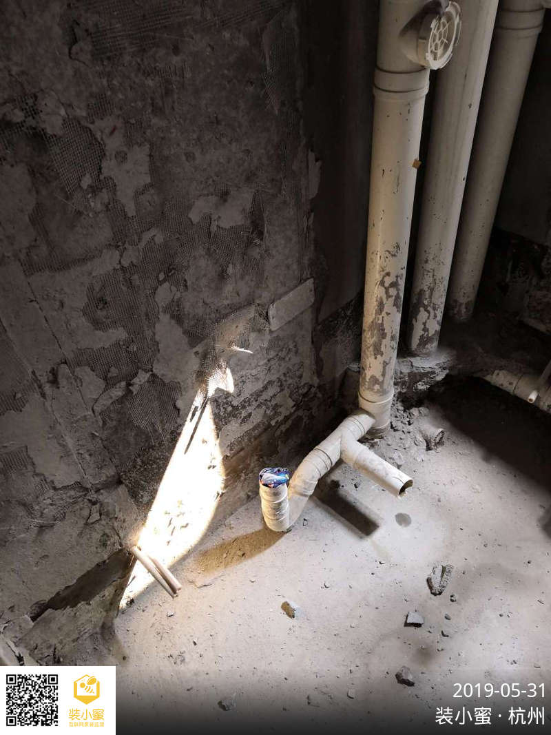

2/下沉式卫生间已拆除。
3/主卫墙台盆一侧墙为1/4,水管开槽会导致墙面破损。

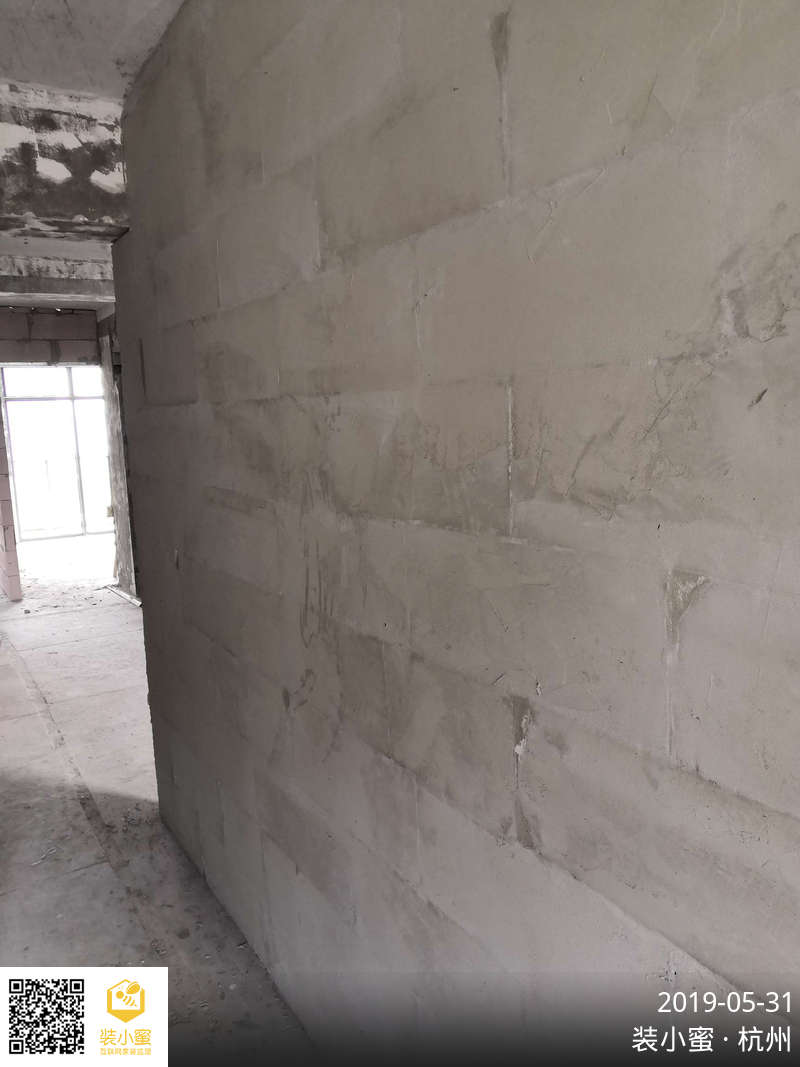

砌块表面平整,灰缝饱满

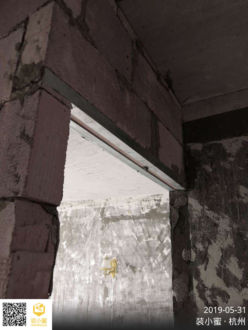

门窗洞口的过梁已设置
湿区新砌墙底部已施工砼防水带
新墙与砼墙结合处已设置拉结筋
