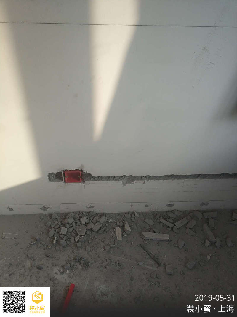

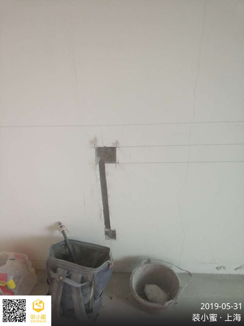

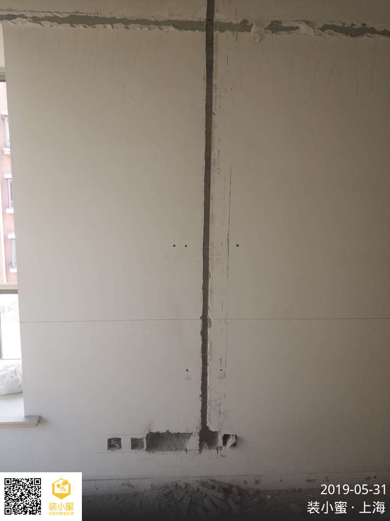

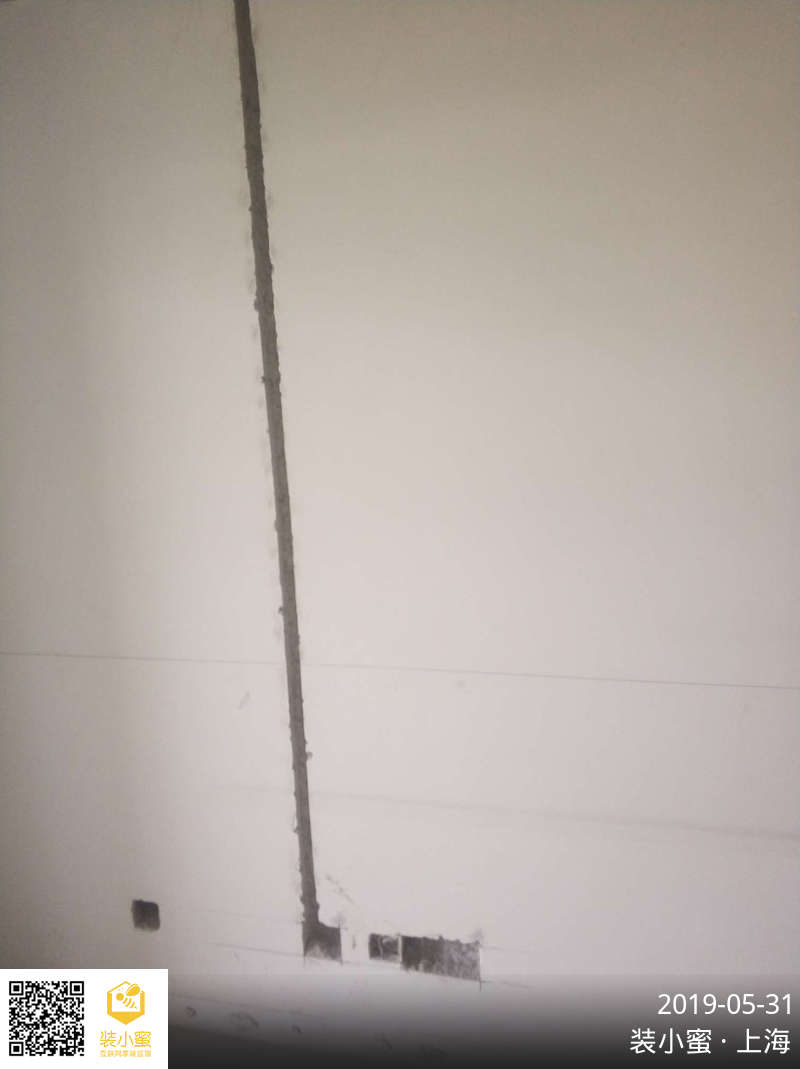

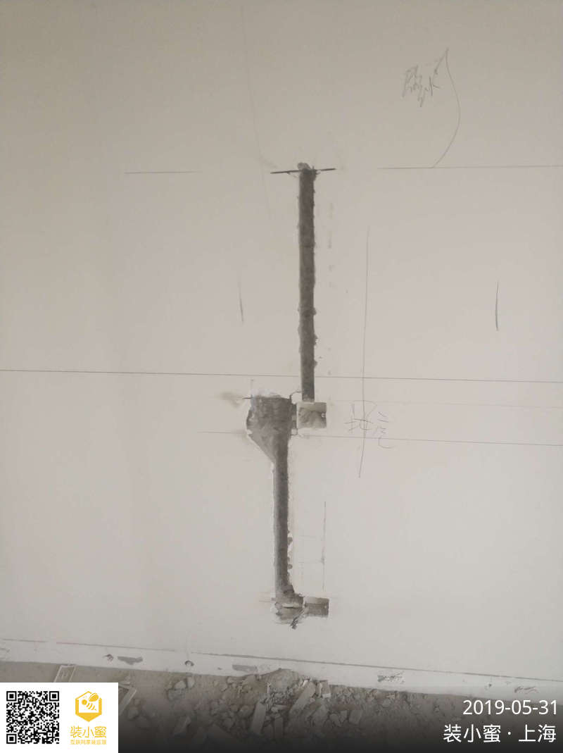

1、因地面有原地暖不动,墙面局部横槽开设大于1米,客户认可
水电巡查

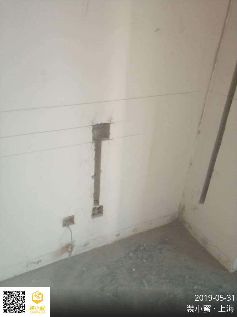

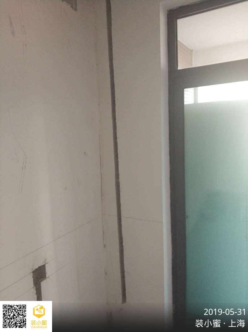

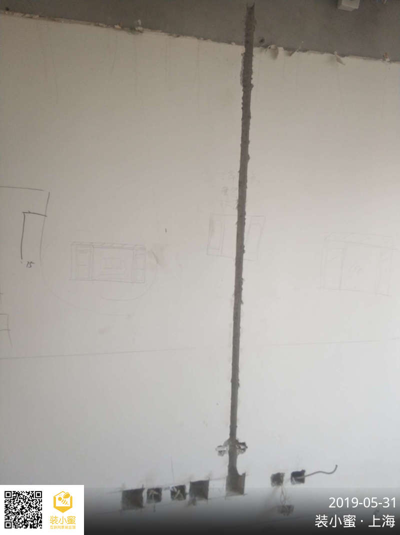

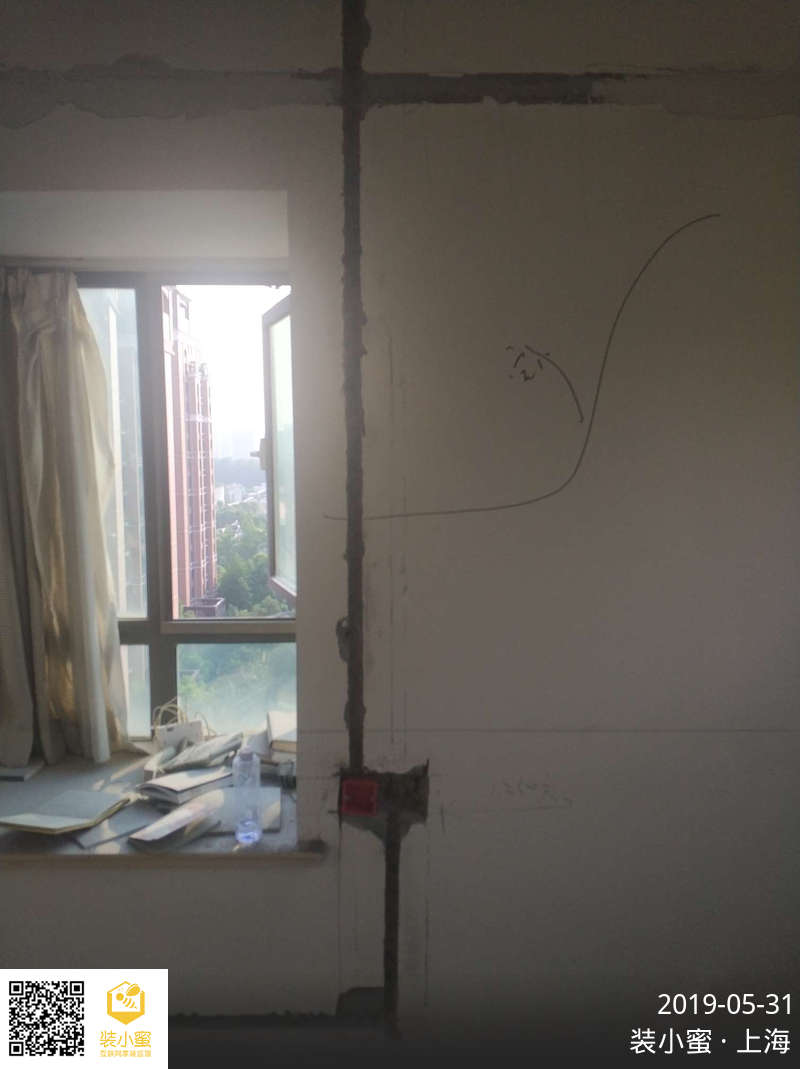

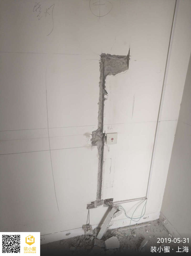

现场人员有水电工。开槽大部份以完成。经检查线管开糟横平竖直,开槽深度3一4公分符合要求。强弱电箱位置合理,强弱线合间距10公分符合要求,插座及开关位置与高度符合要求。
——来自装小蜜监理 张城
开设墙面横槽,符合技术交底要求
水平标准线已弹,水平检测正确
开槽平直,符合要求
开槽宽度与深度符合要求
