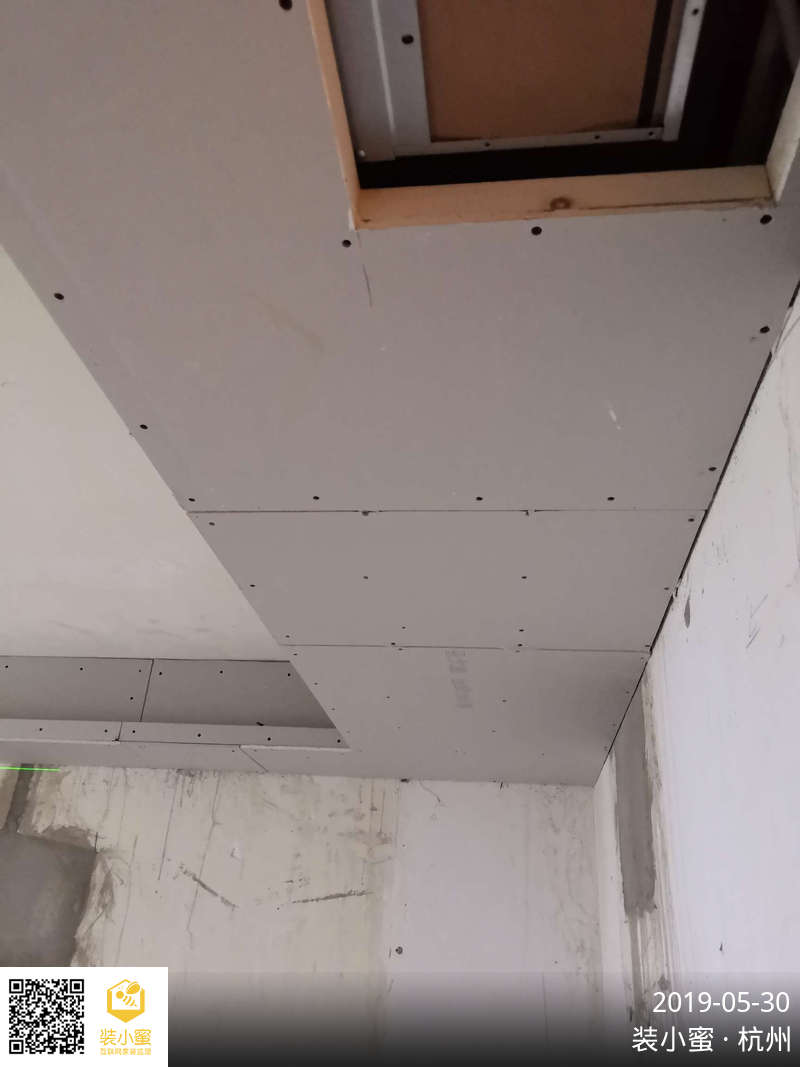

房间吊顶施工中。

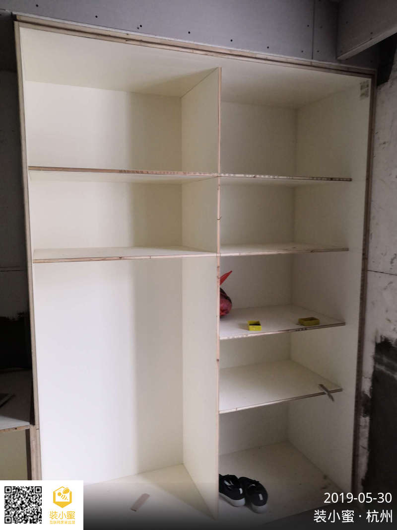

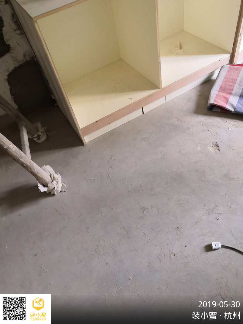

地面柜子此时公益完成。
1/厨房间窗户高度利于橱柜完成面
2/地面要做地暖,柜子已做好,后期柜子底部会受潮。

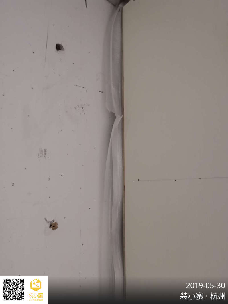

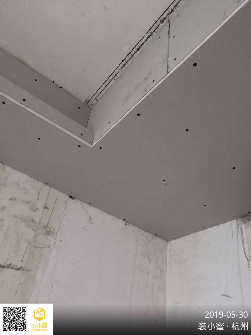

3/,个别区域石膏板留缝有两处上下通缝
客厅沙发背景处,石膏板隔墙建议做基层增加强度。到底有没有侧挂十名

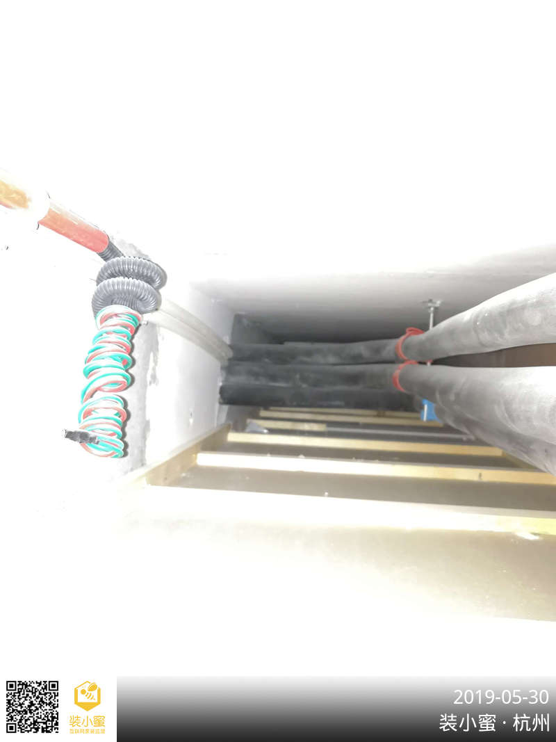

4/进户门门套处,线管需要开槽穿管。
房屋结构为砖混结构底层,地面有开裂及钉眼。
做地暖找平时需要嗯,注意避免通过裂缝渗到楼下。

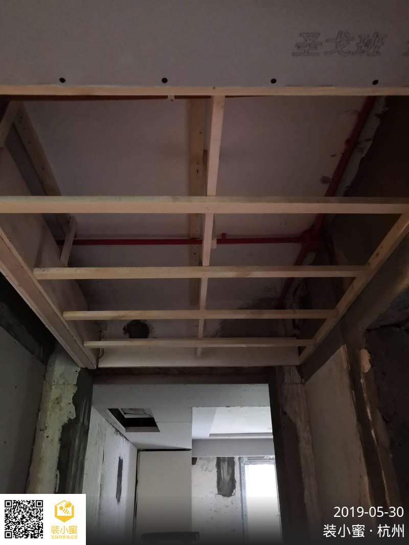

木基层板离地与防潮处理符合要求
木吊杆规格与使用符合要求
吊杆施工固定符合要求
龙骨施工固定符合要求

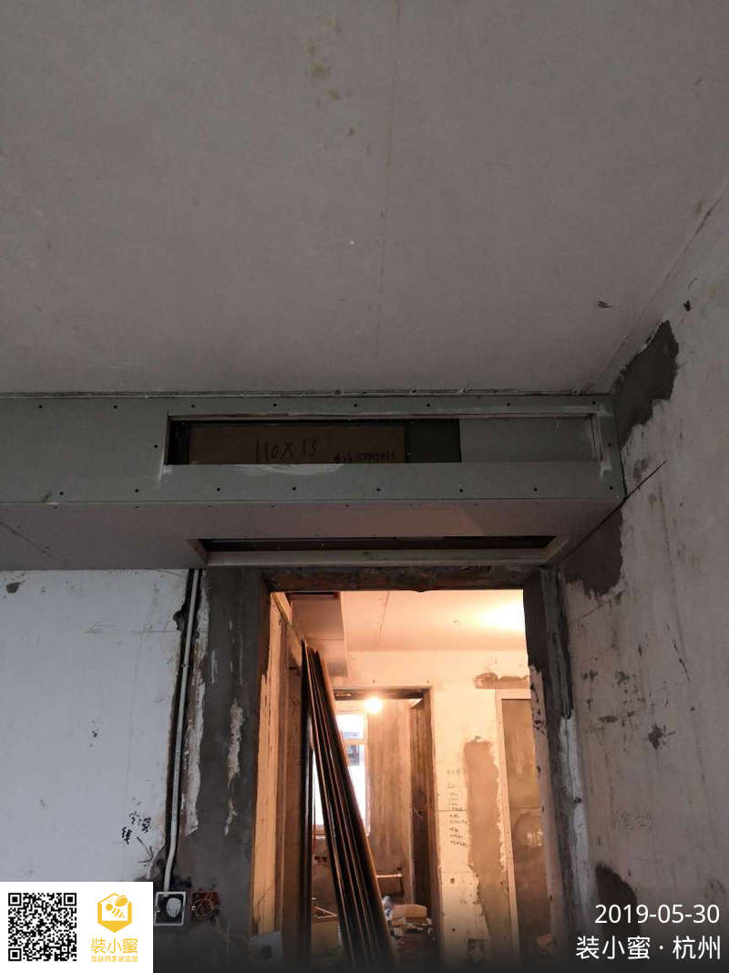

中央空调风口处使用石膏整板安装
