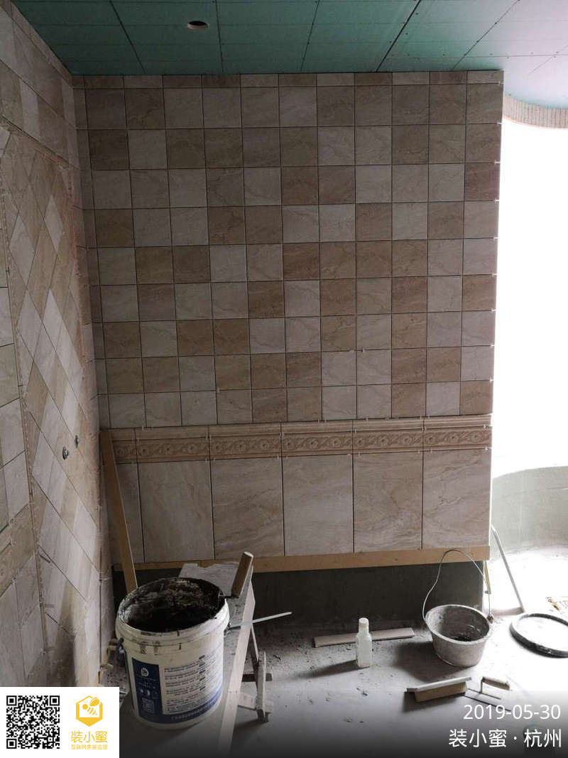

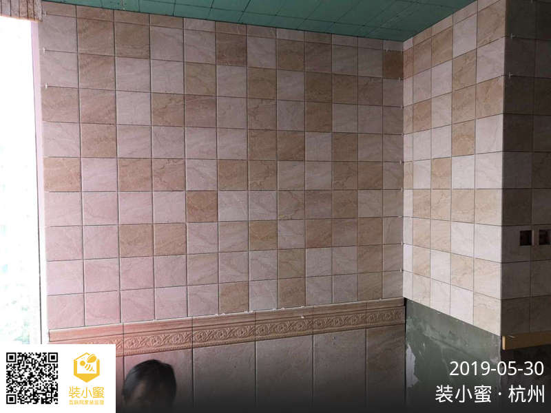

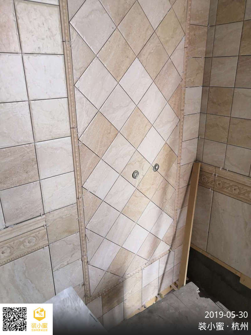

瓦工:1人
墙面墙面瓷砖铺贴中。
以贴砖,表面平整,留缝隙均匀。
设备阳台需要做防水。

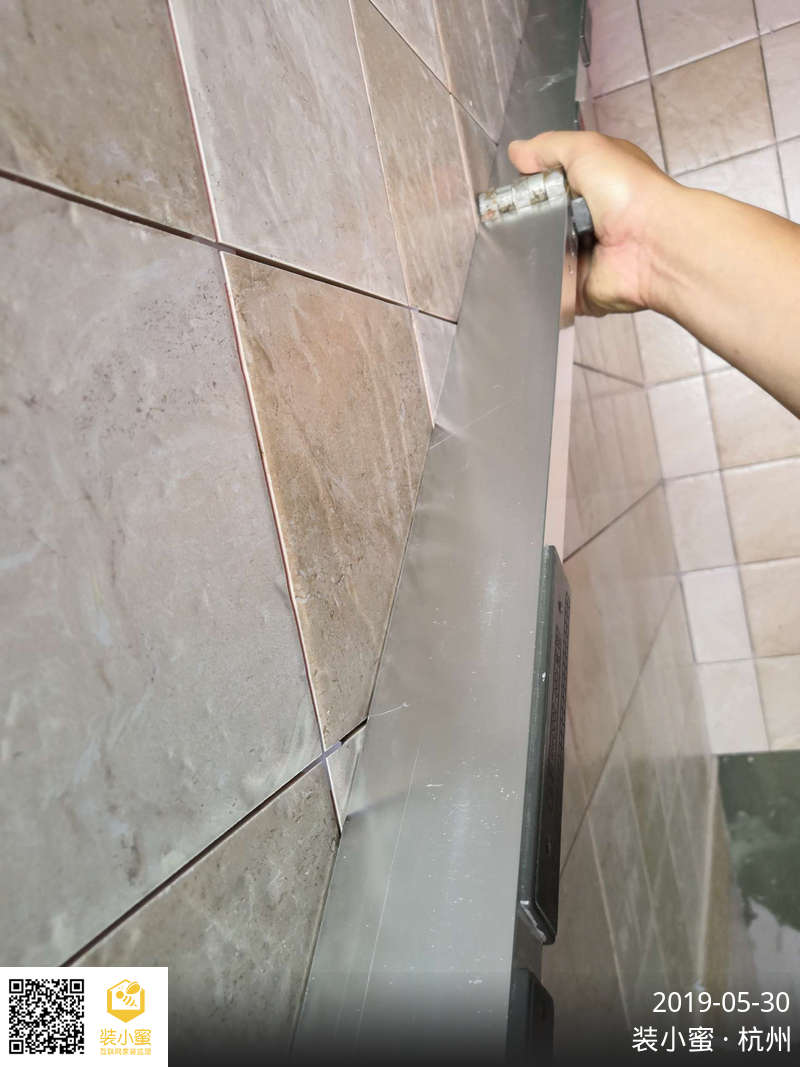

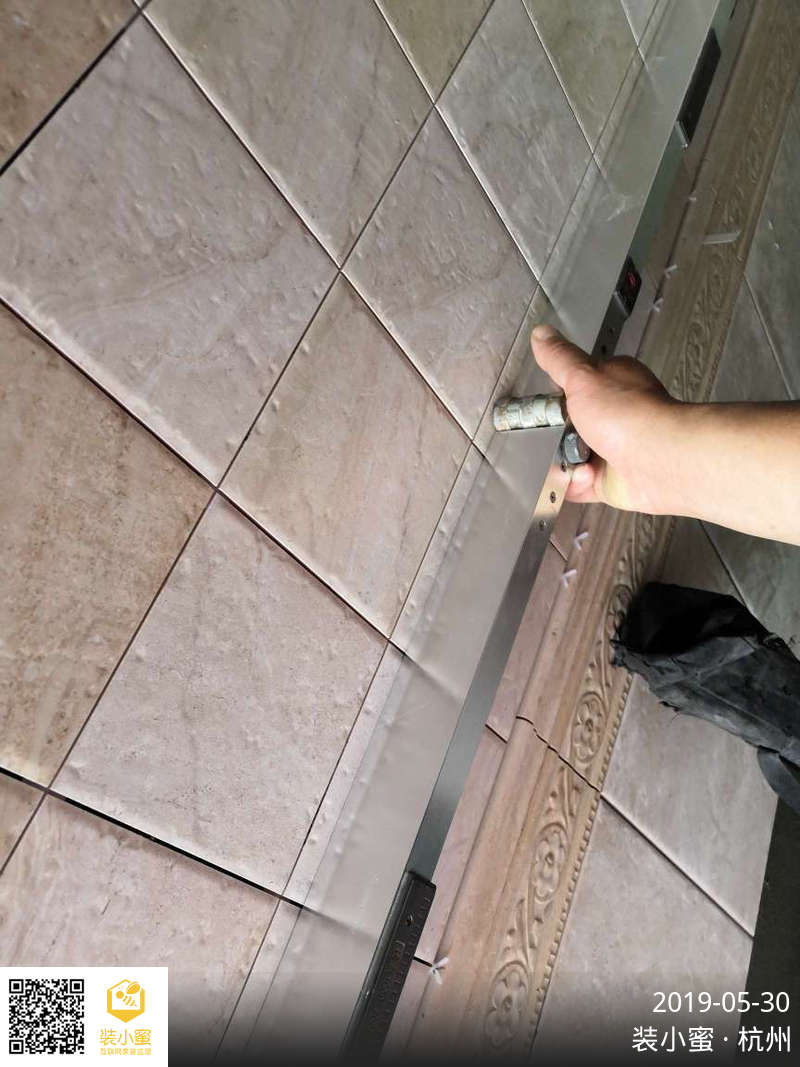

已贴墙砖的平整度符合要求
已贴墙砖垂直度符合要求
阴阳角方正偏差符合要求
阳角处拼接施工符合要求
