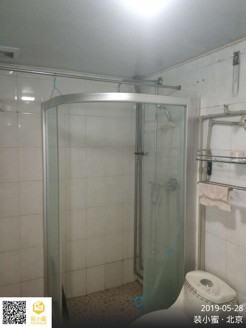

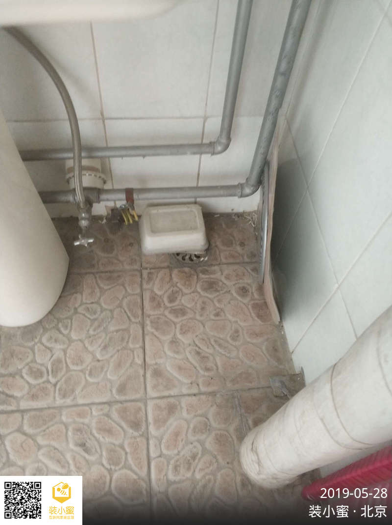

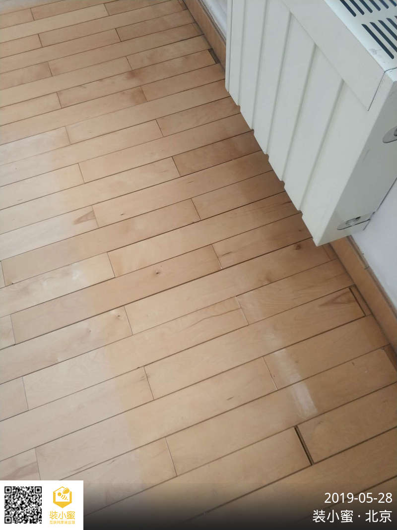

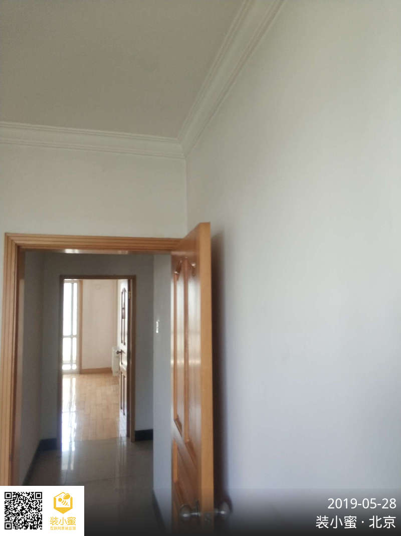

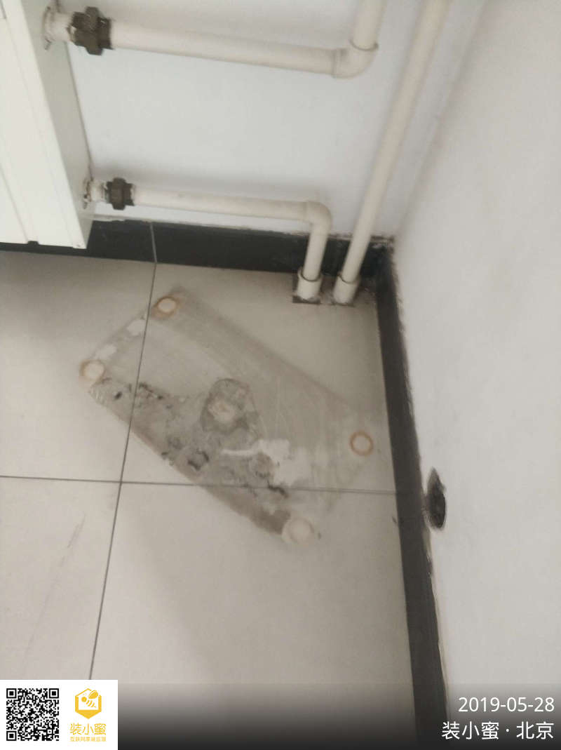

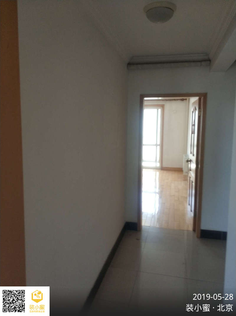

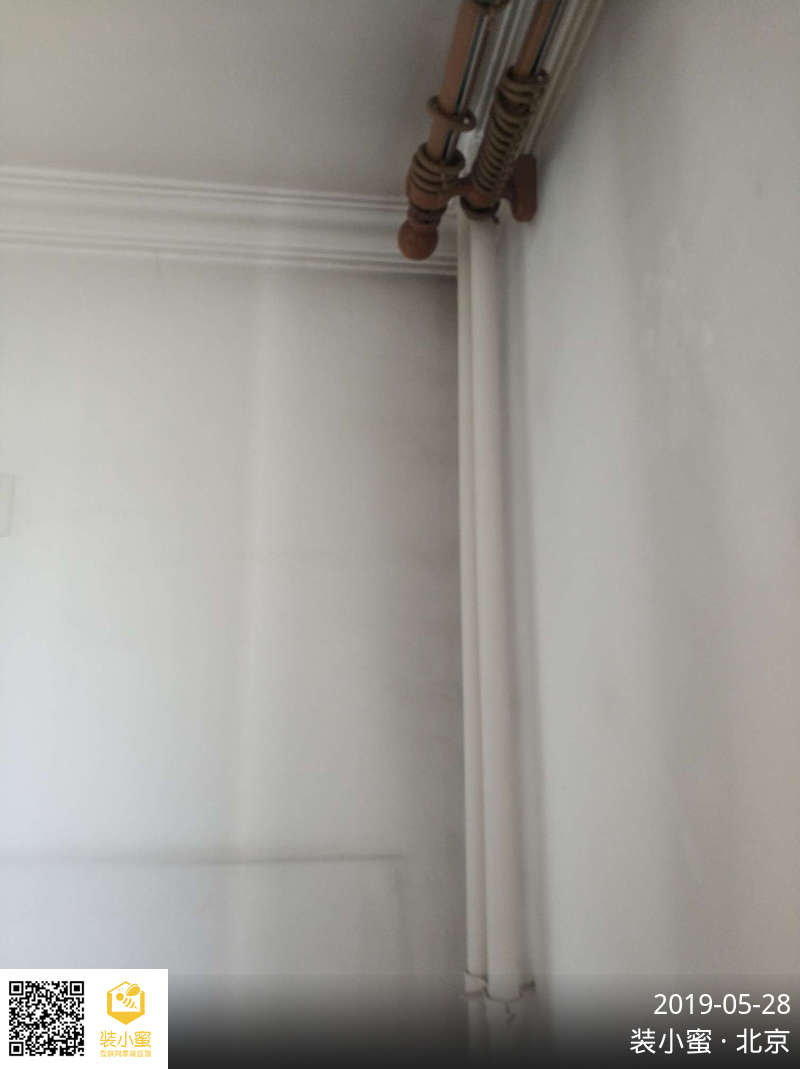

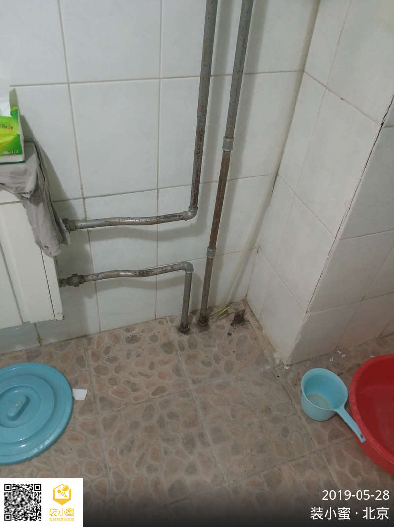

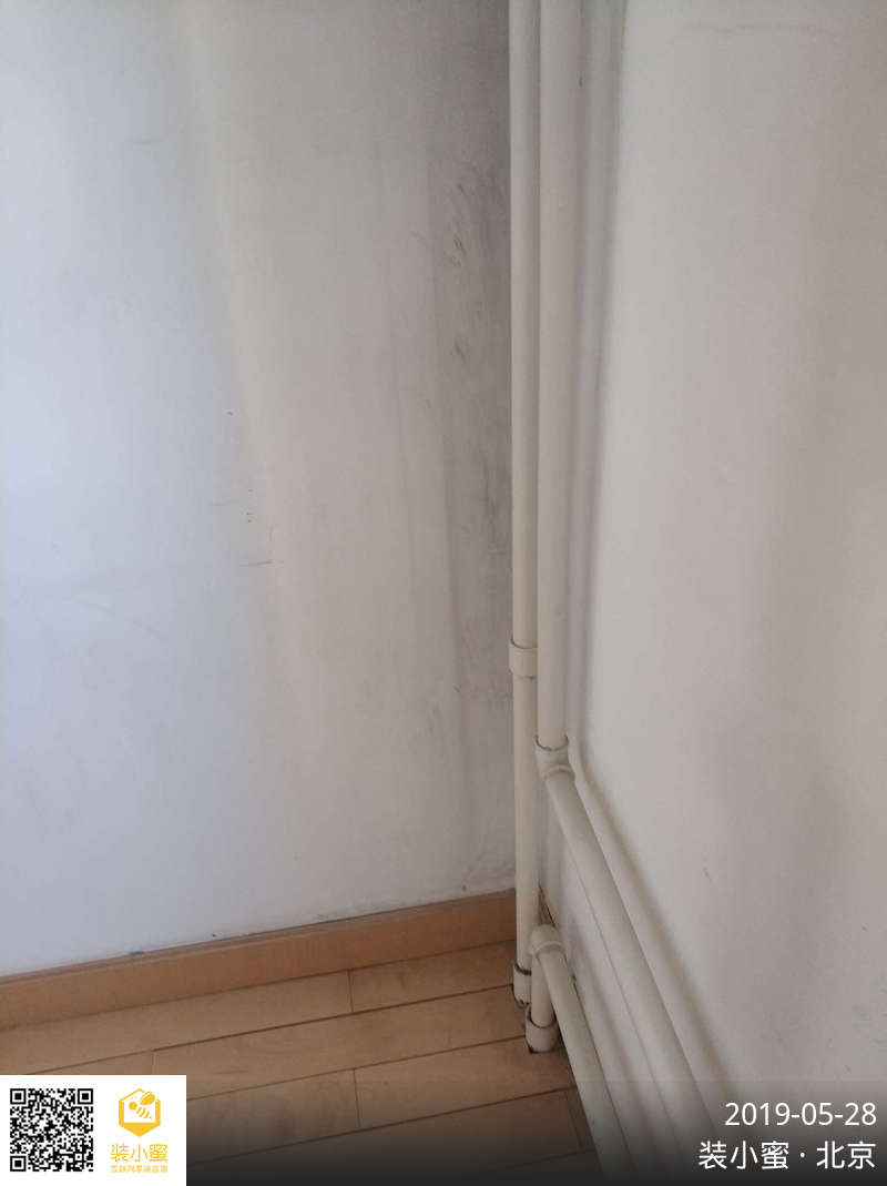

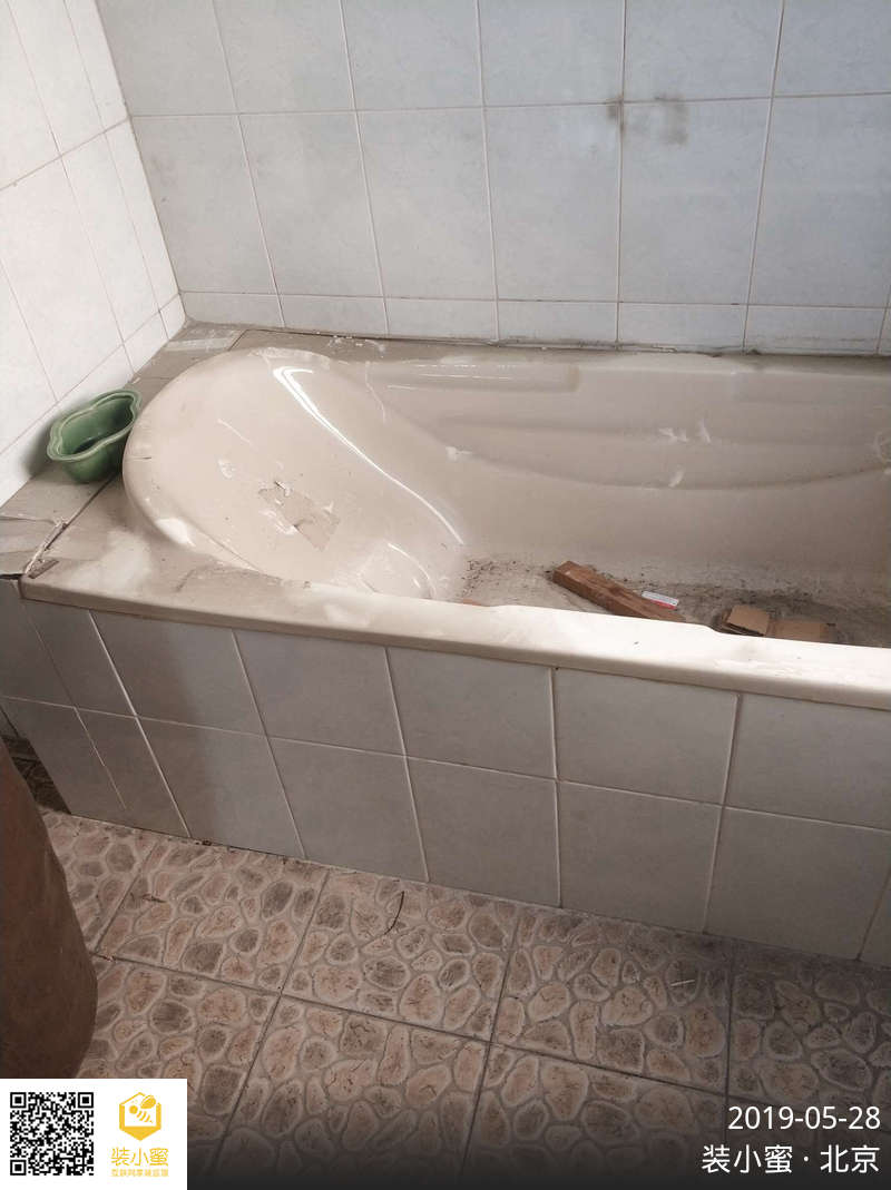

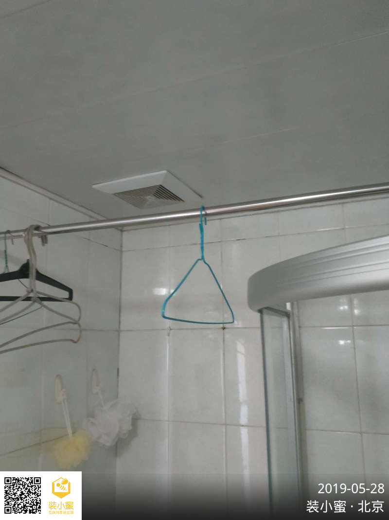

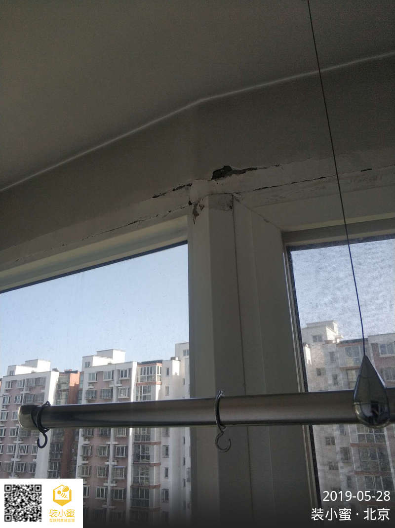

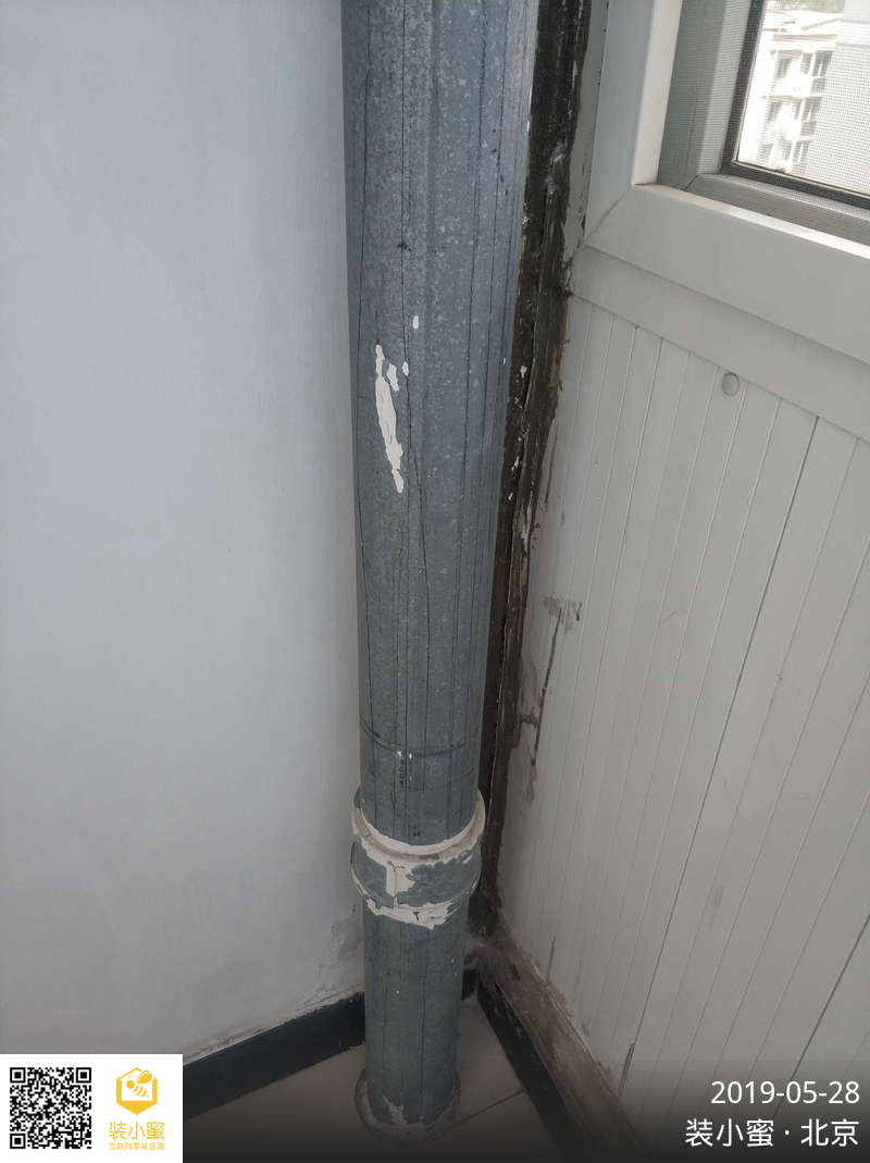

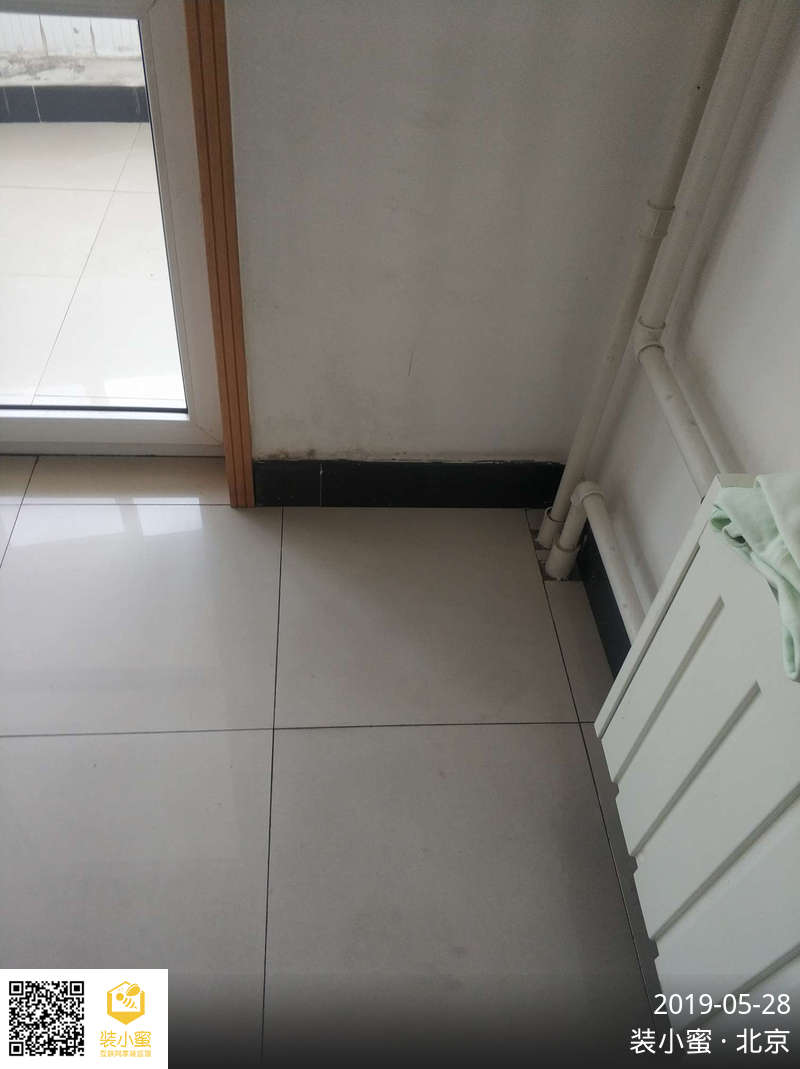

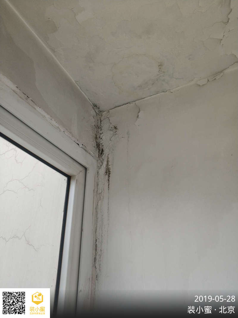

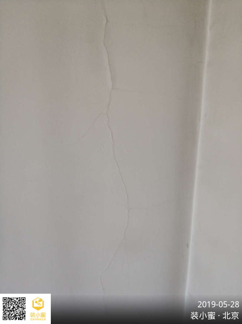

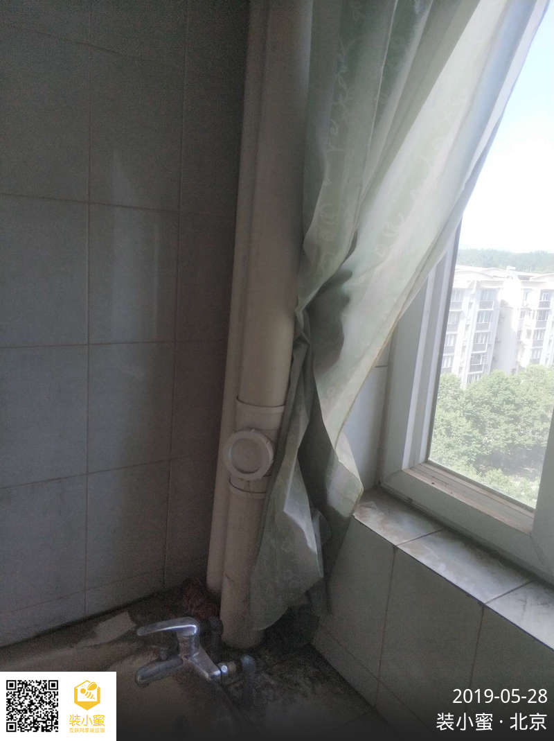

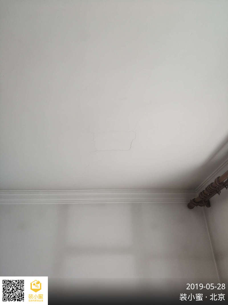

现场原房检查及施工建议

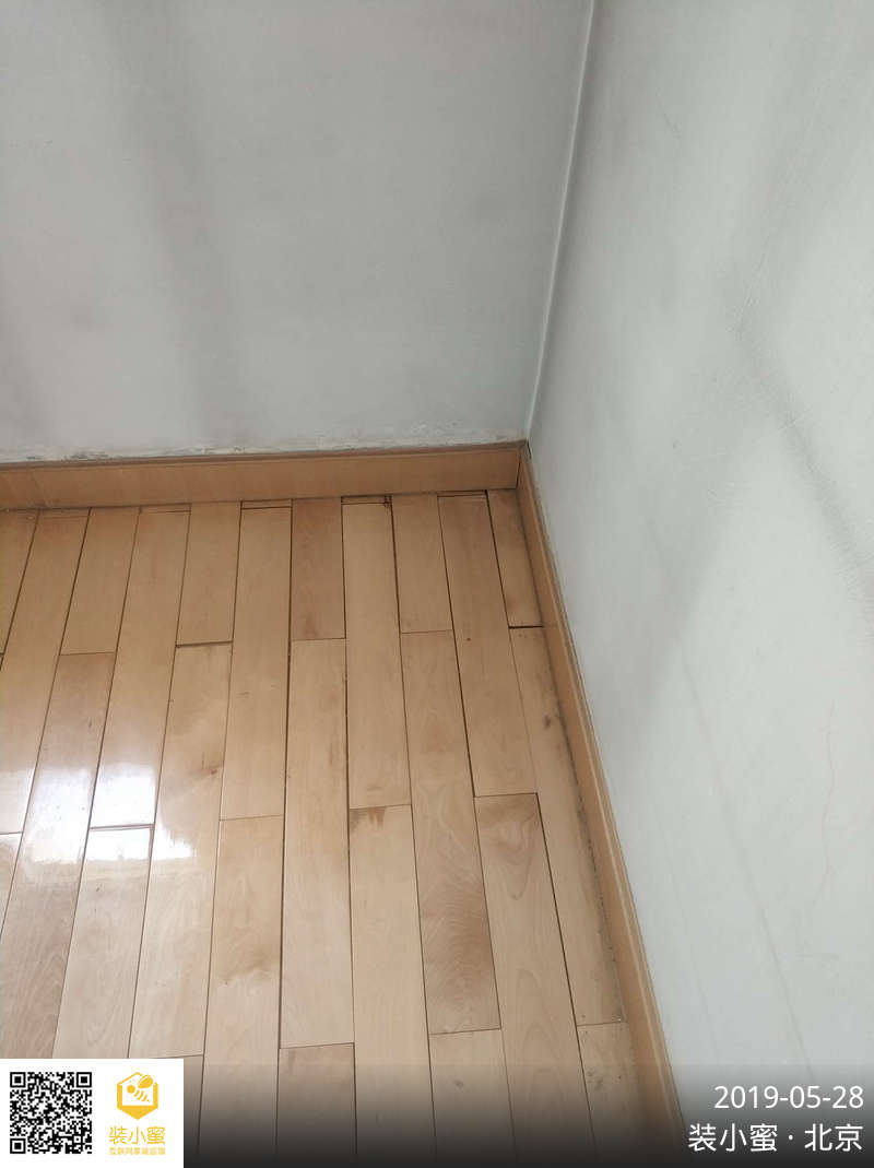

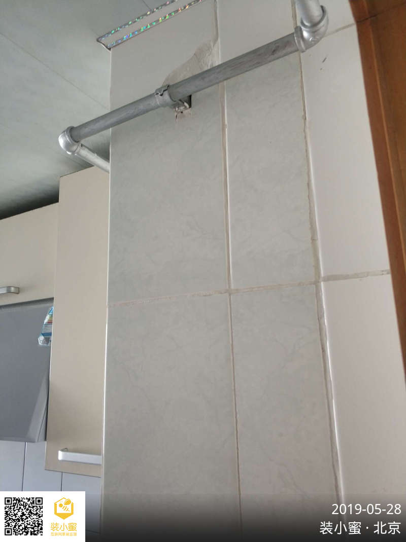

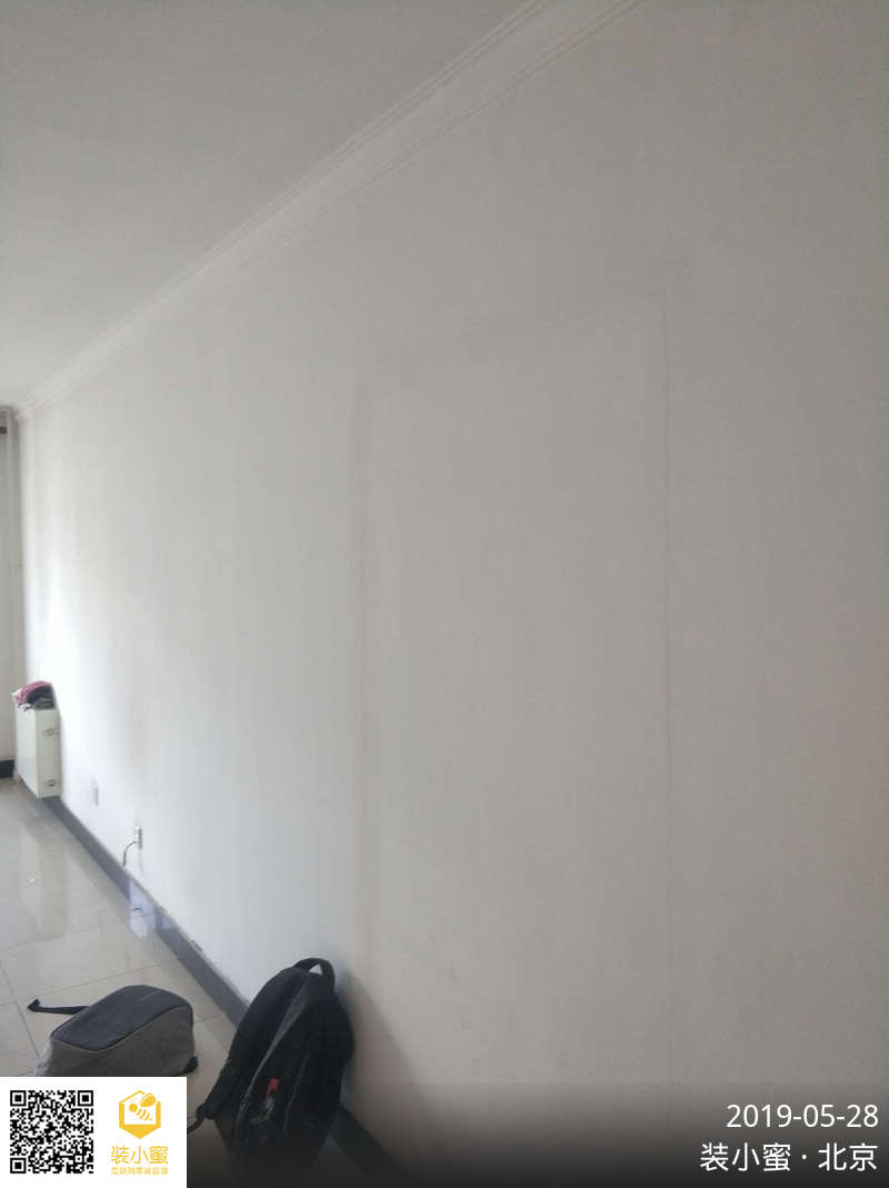

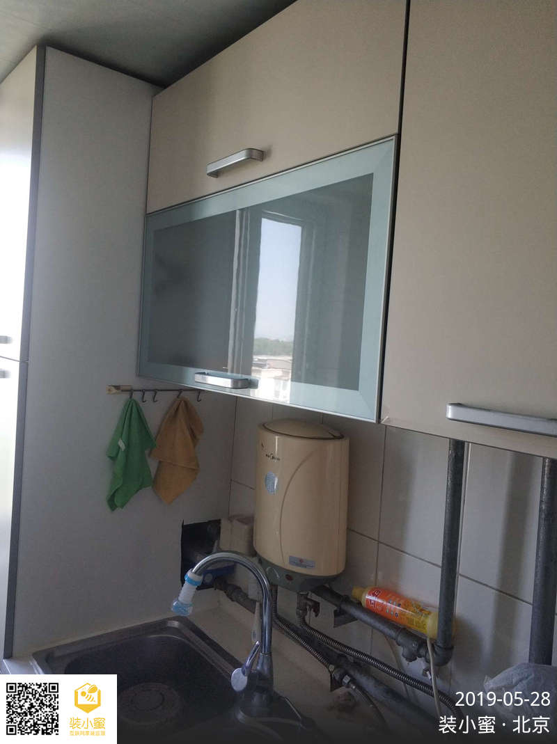

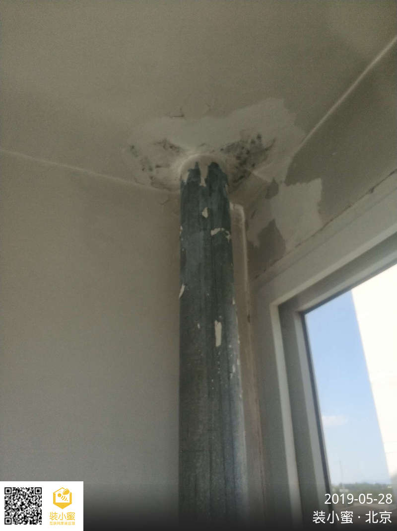

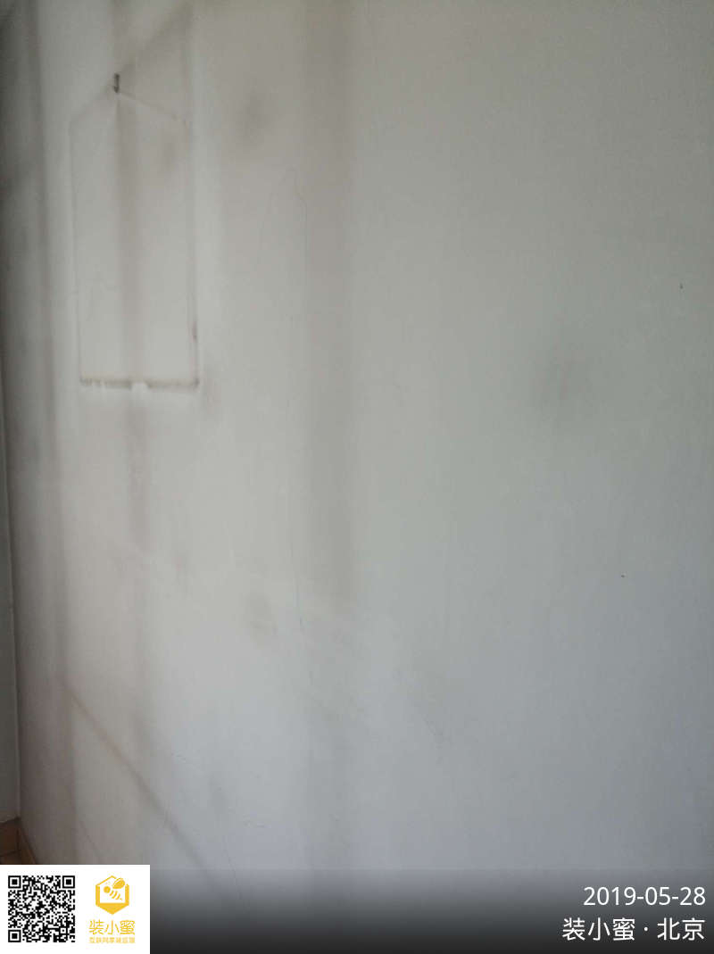

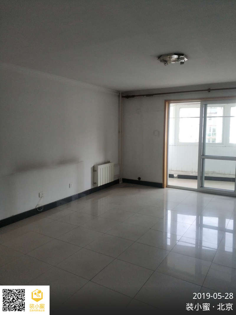

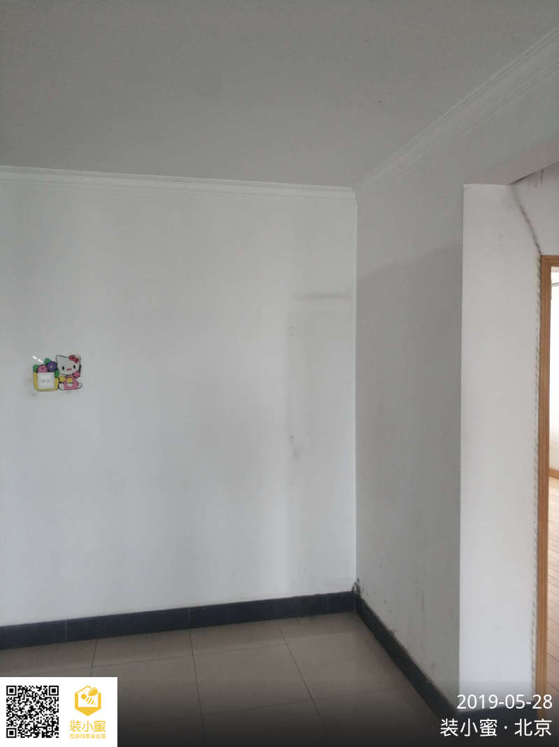

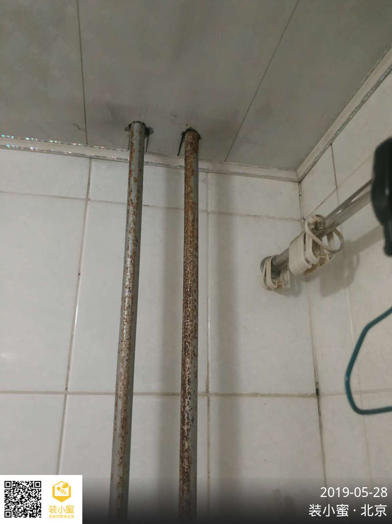

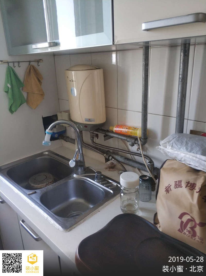

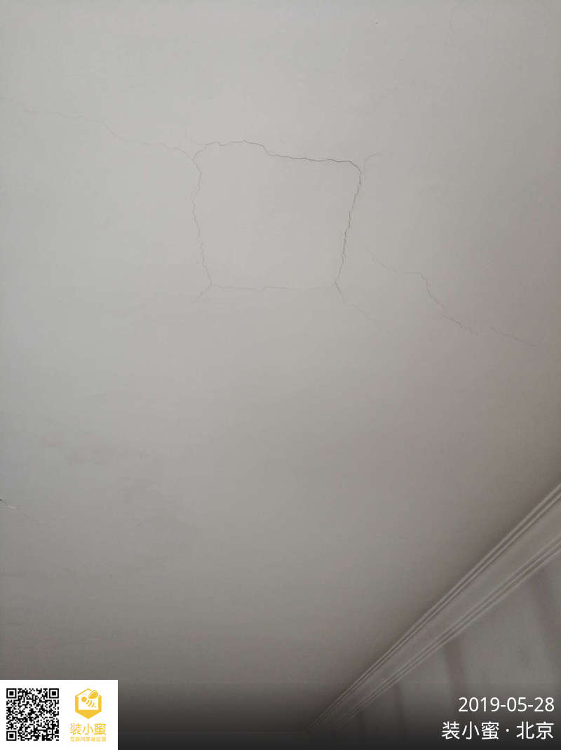

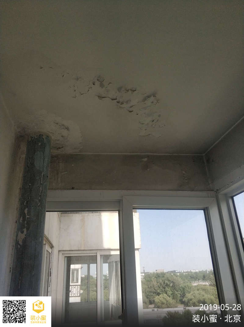

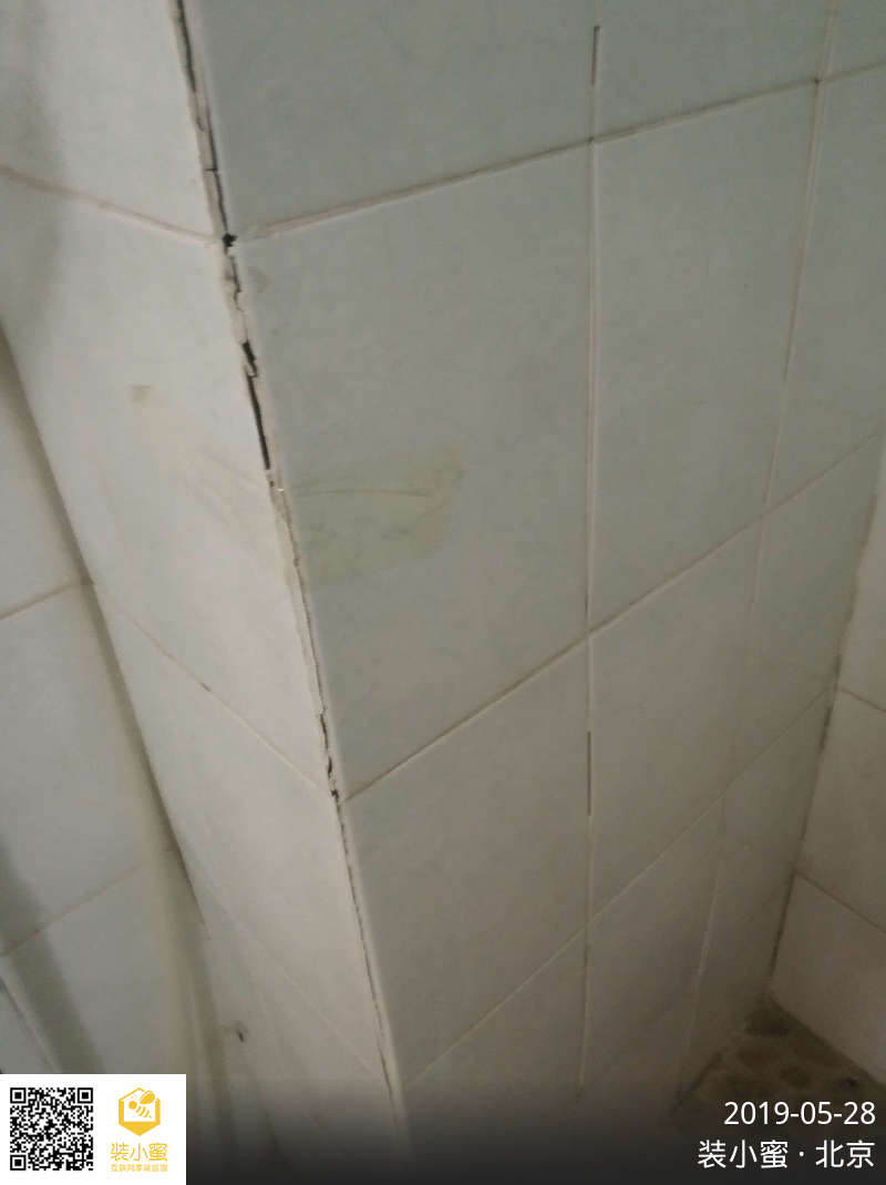

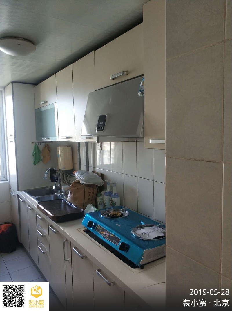

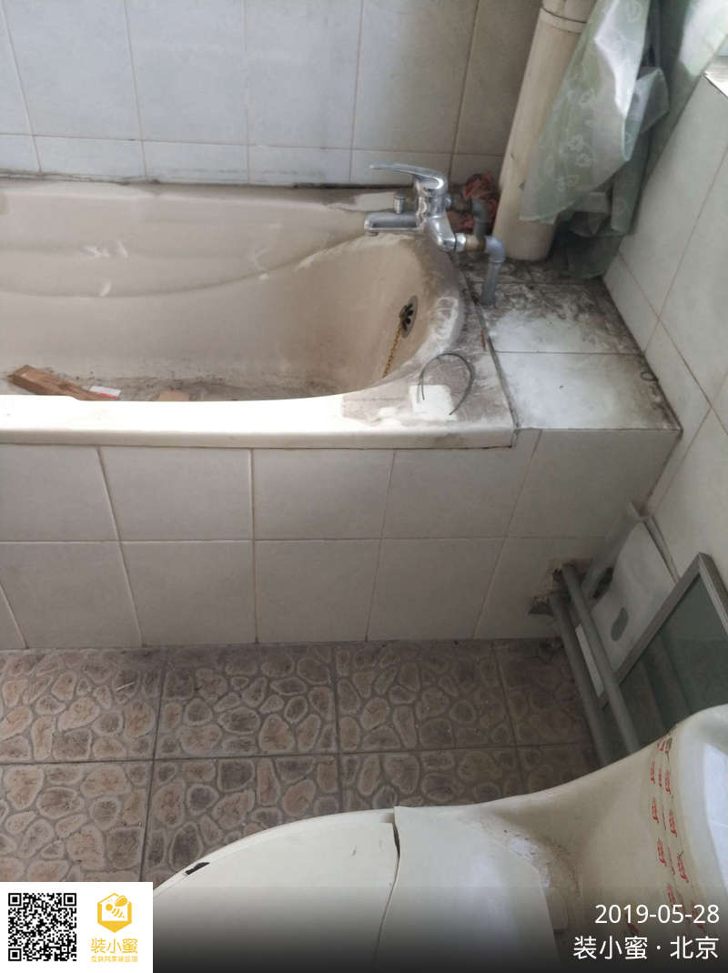

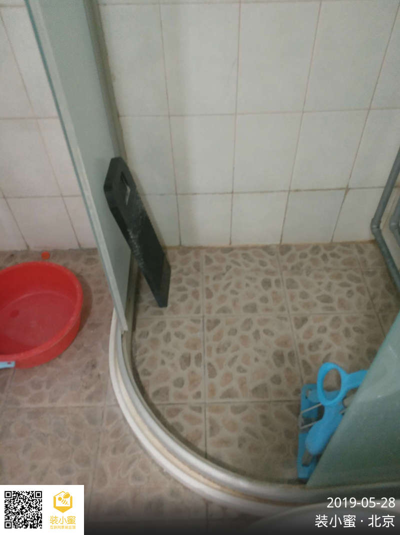

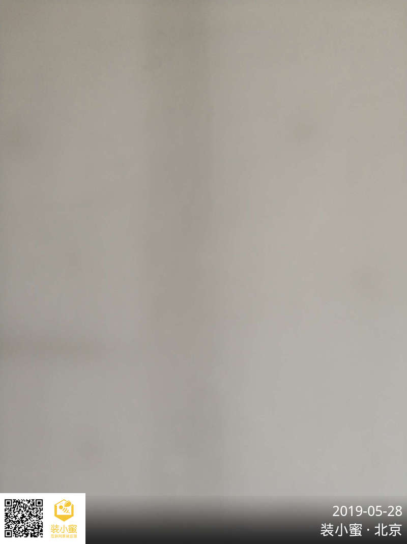

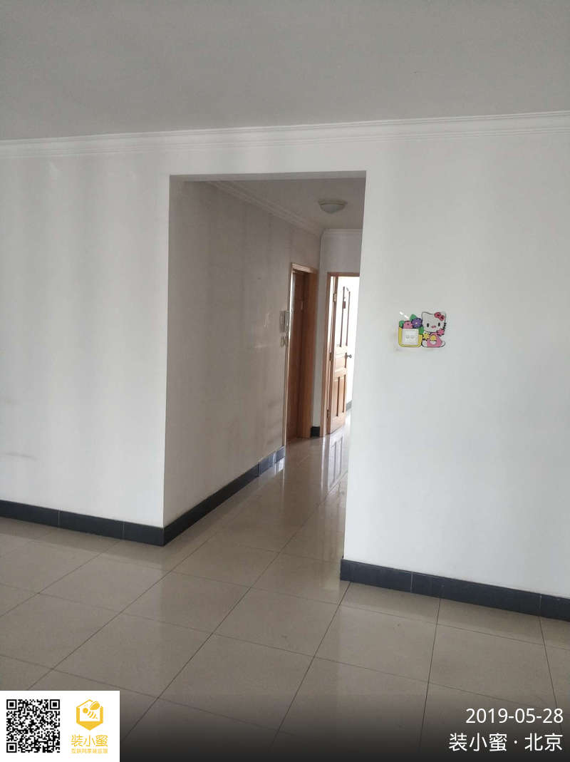

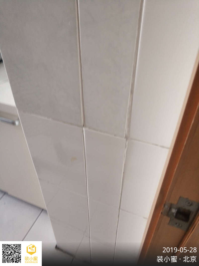

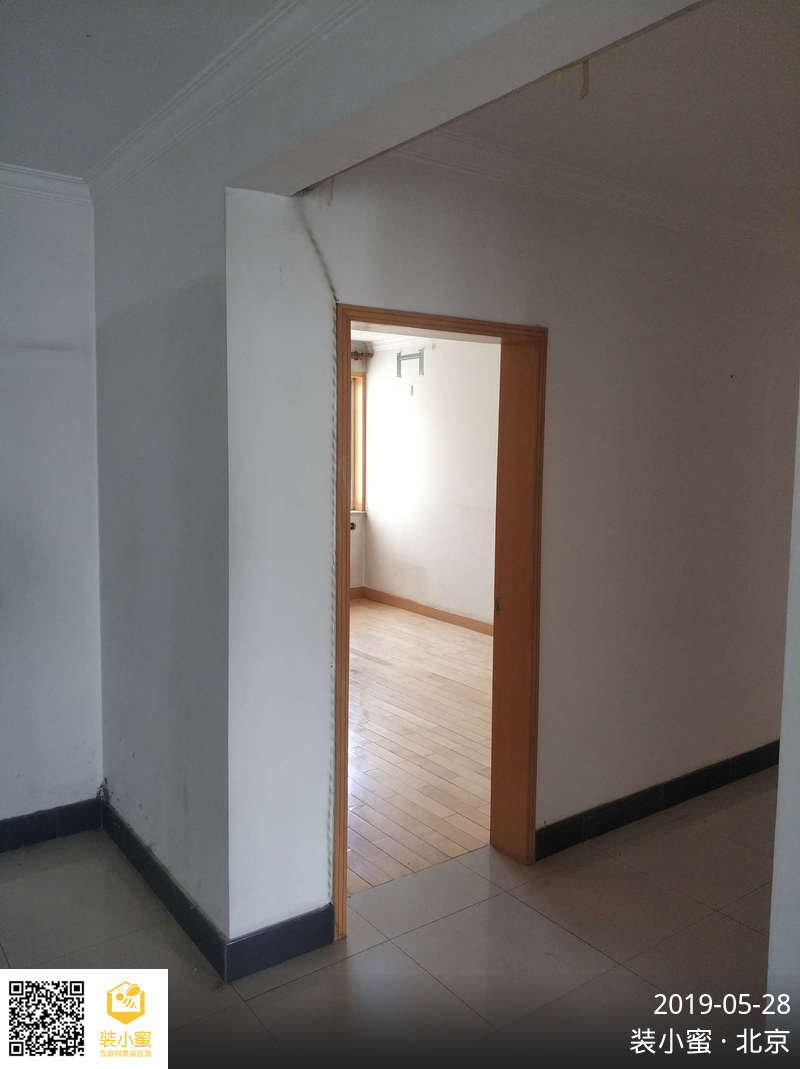

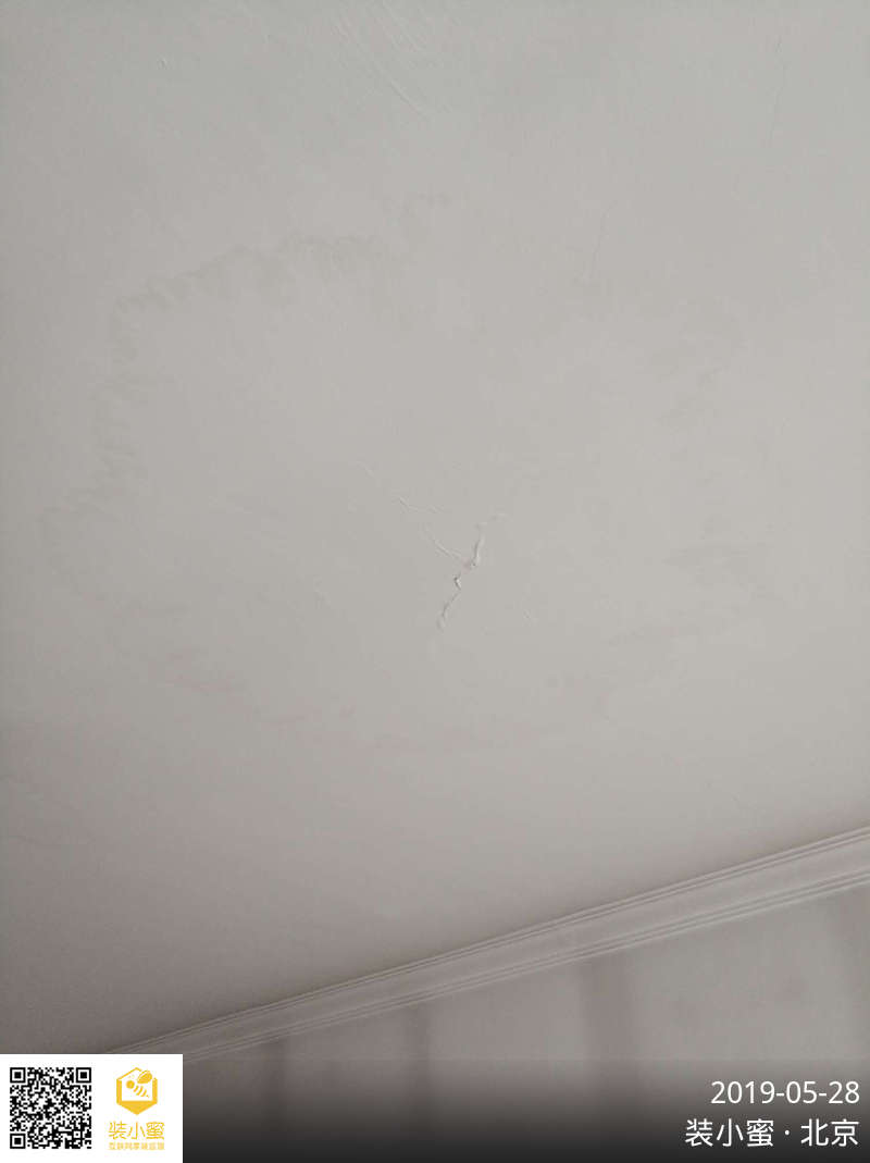

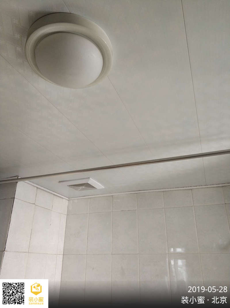

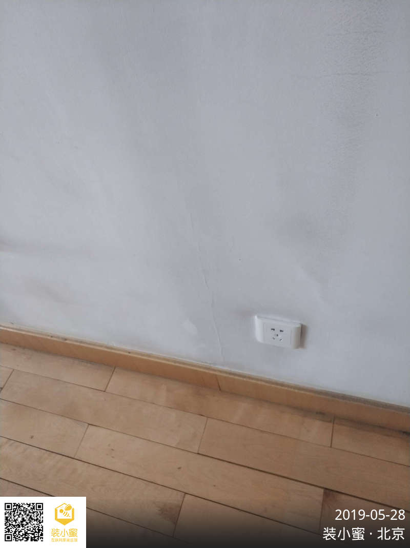

现场检查发现问题;1.阳台及卧室顶面有漏水现象,建议找物业及楼上业主确认;2.外保温及顶墙面开裂处较多,处保温墙建议原墙封一层石膏板,顶面及轻体墙抗裂处理;3.过道主墙拆除需要物业确认,与我们装小蜜签订拆除承重墙协议;4.厨房烟道不可拆除改动位置,影响楼下排烟;5.卫生间门改动,现有烟道及暖气不可移动,需要设计师调整方案,以上问题建议参考

顶面表面经目测,无明显开裂现象
经内部观察,顶面无渗漏现象
原装修时没有拆除承重墙体的现象

顶面表面经目测,无明显不平整现象
经内部观察,墙面无渗漏现象
墙体腻子表面牢固,平整

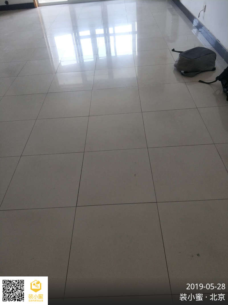

地面基层无空鼓开裂现象
地面基层牢固,无起沙现象

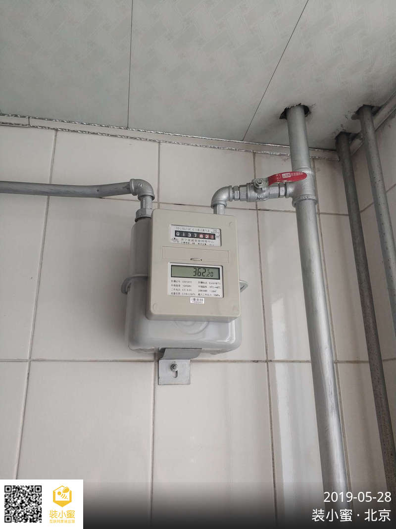

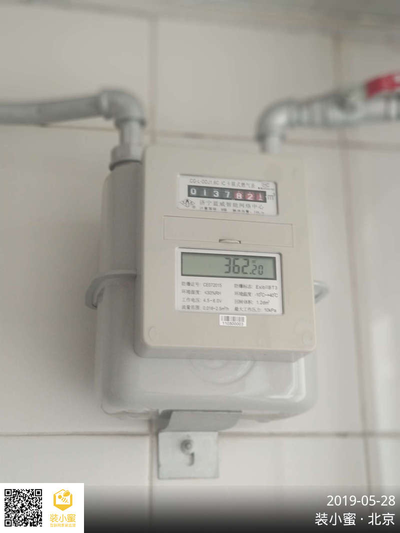

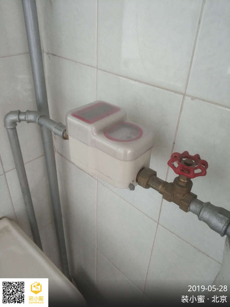

建筑水表、燃气设备配备正常

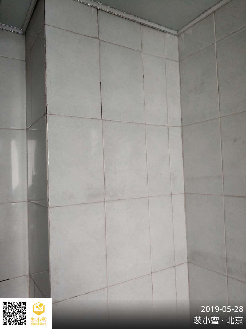

卫生间墙面防水建筑时已涂刷
卫生间墙面表面牢固,可以贴砖
厨房墙面表面牢固,可以贴砖
厨房烟道管壁牢固,可以贴砖
