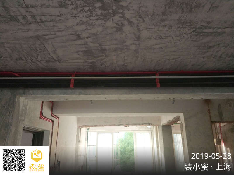

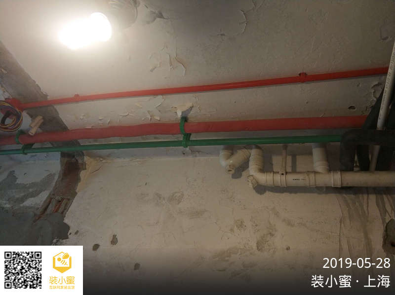

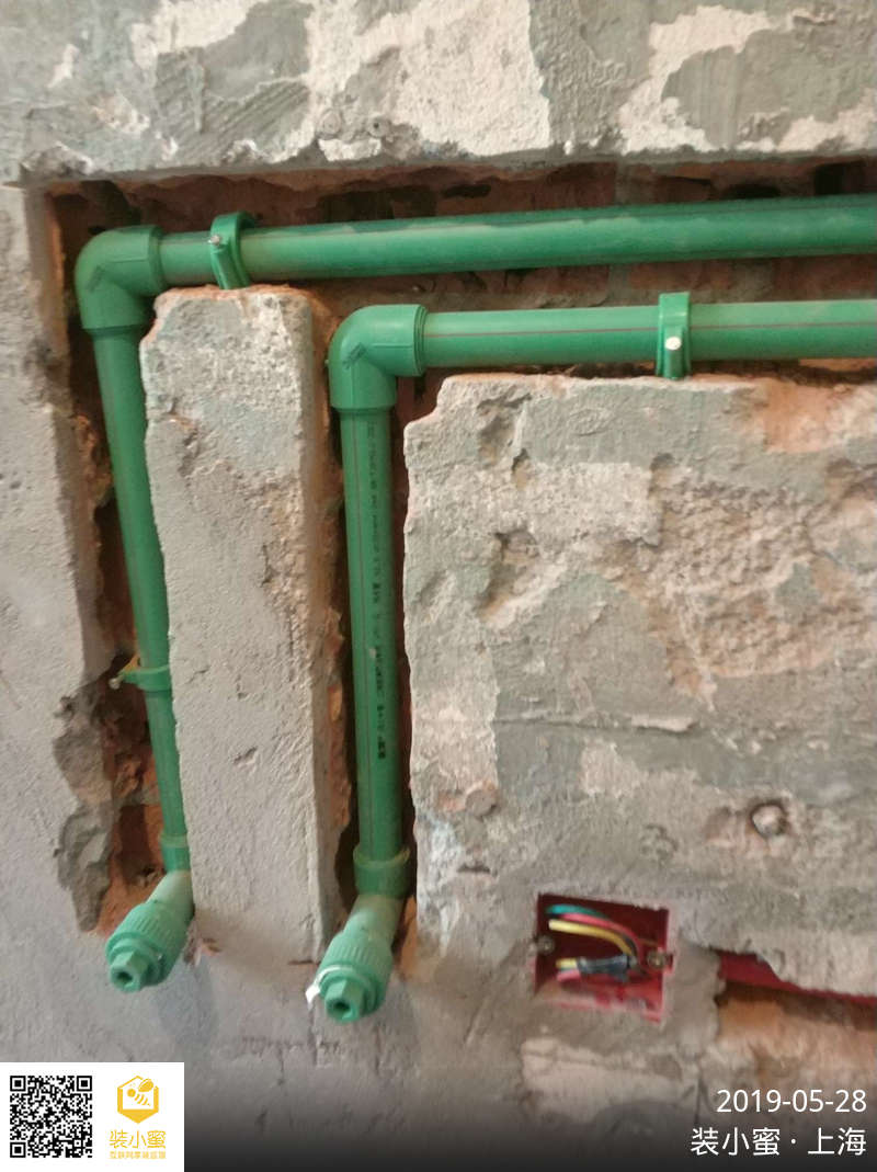

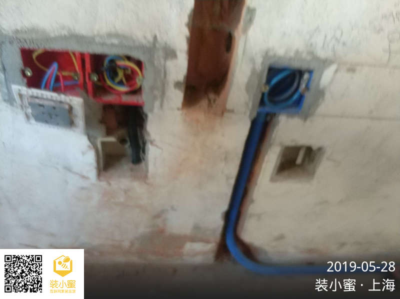

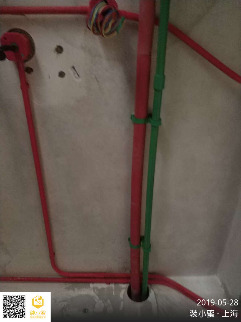

1、部分水管未固定,需调整

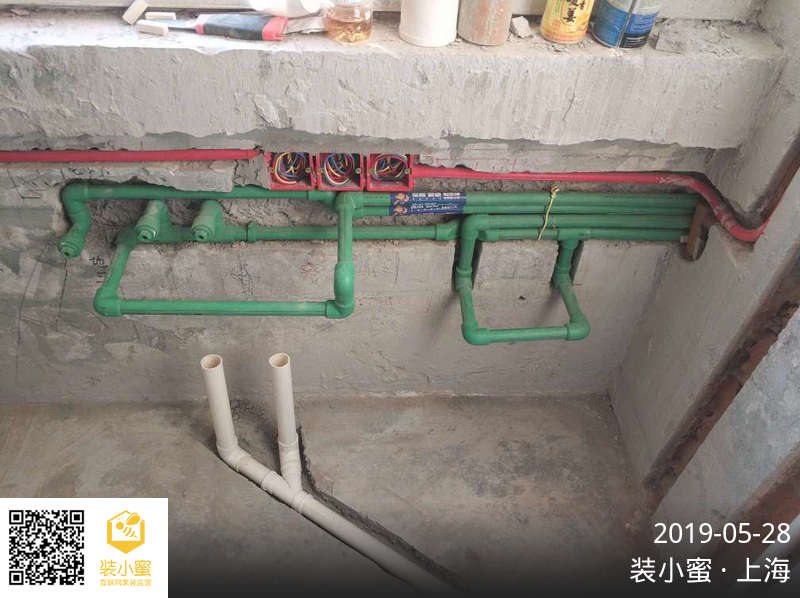

2、下水管槽未刷防水,需调整
3、淋浴房地漏不畅通,需疏通

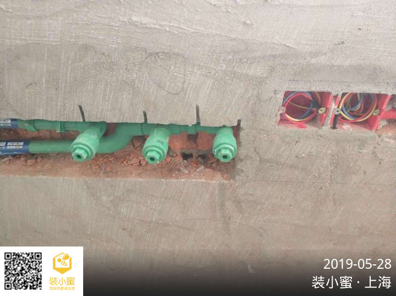

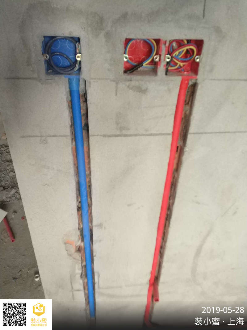

4、部分线管未固定需调整

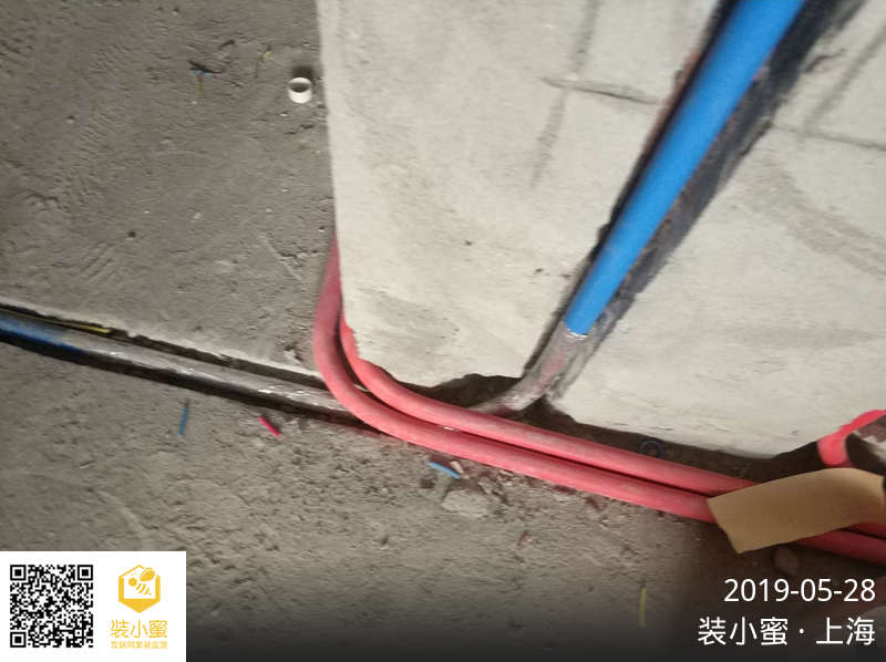

5、卧室强弱电线管未屏蔽
水电验收

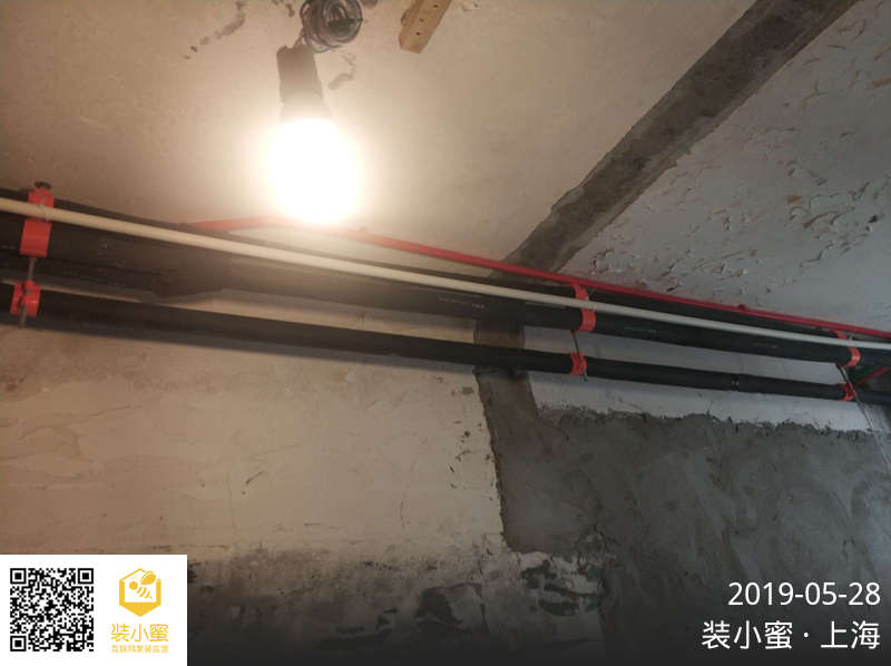

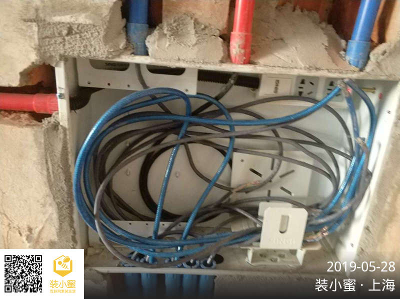

其他在场人员:客户、工队。给水管走向平直无明显冲突或弯曲,固定牢固,固定间距合理;新建排水、排污管连接牢固,具备坡度,墙地面伸出长度合理;线管走向平直,固定牢固;强弱电箱位置合理,盒内走线齐整无铜芯裸露,线色规范,线路绝缘通过;厨卫地面不走给水管及线管;中央空调内机使用双螺母固定,出风口已保护;冷媒、排水管保温包裹,排水管具备坡度及换气口。
建议如下:
1、部分水管未固定,需调整
2、下水管槽未刷防水,需调整
3、淋浴房地漏不畅通,需疏通
4、部分线管未固定需调整
5、卧室强弱电线管未屏蔽

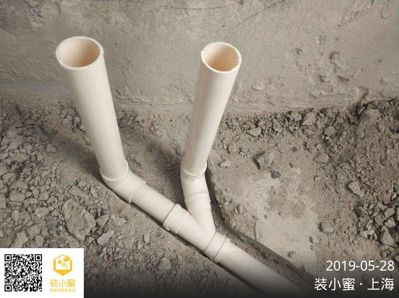

湿区(阳台)地面开槽处已刷防水
下水管道经通水试验,排水畅通

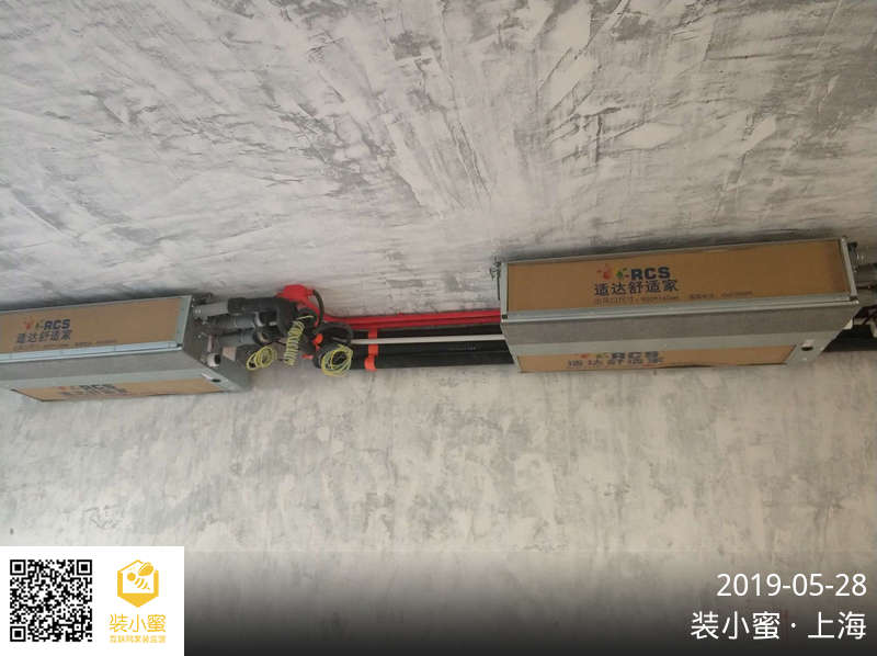

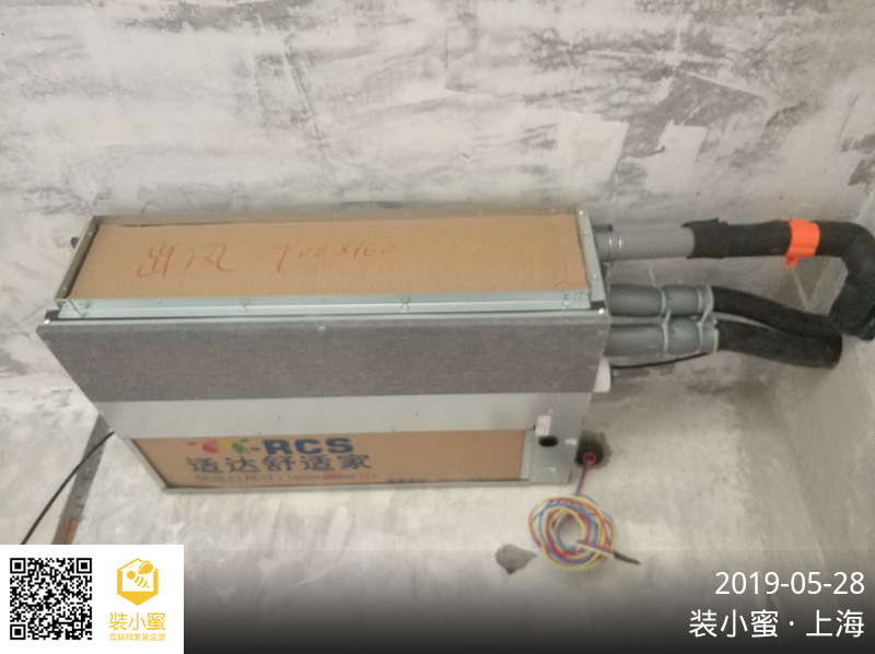

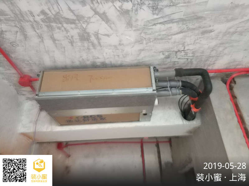

冷媒管道安装符合要求
内机固定牢固,固定方式符合要求

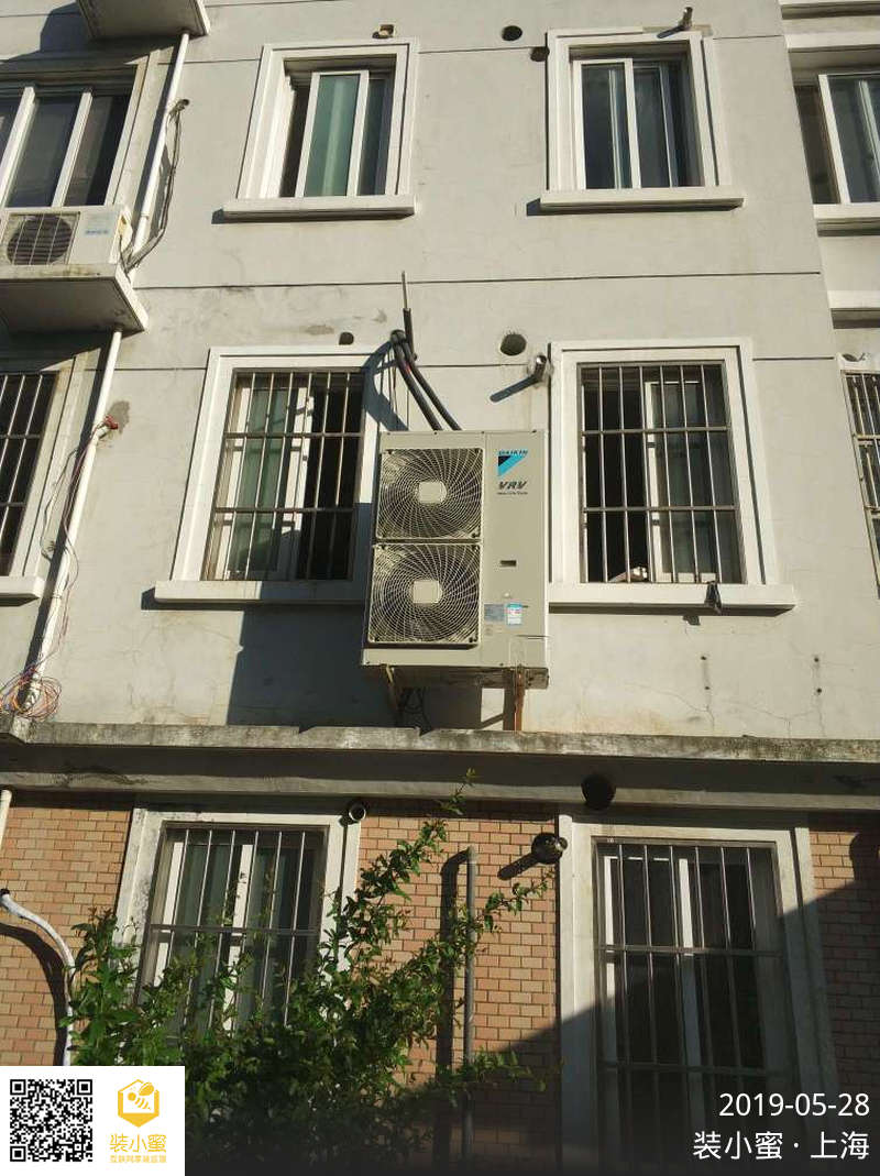

外机表面无明显外伤,已作固定

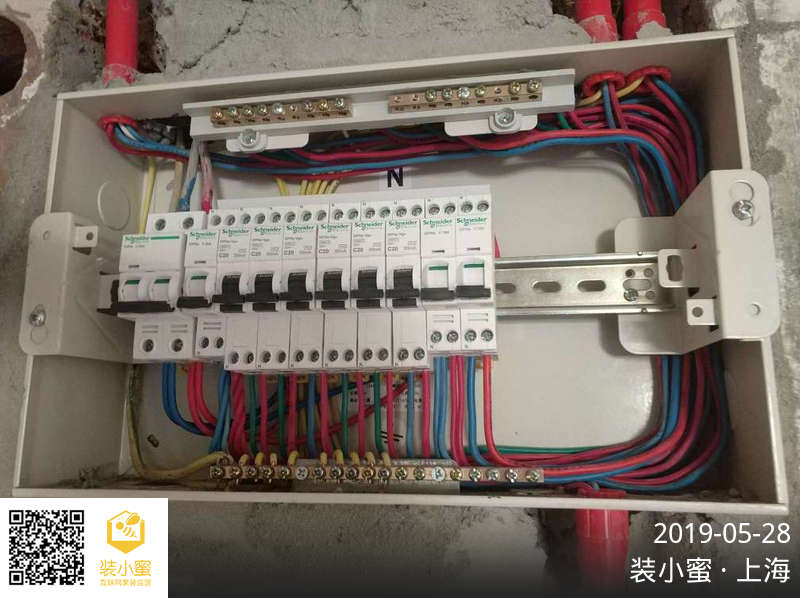

断路器漏保设置合理
弱电线两端已编号并保护
多管并管,已采用Y型三通连接
