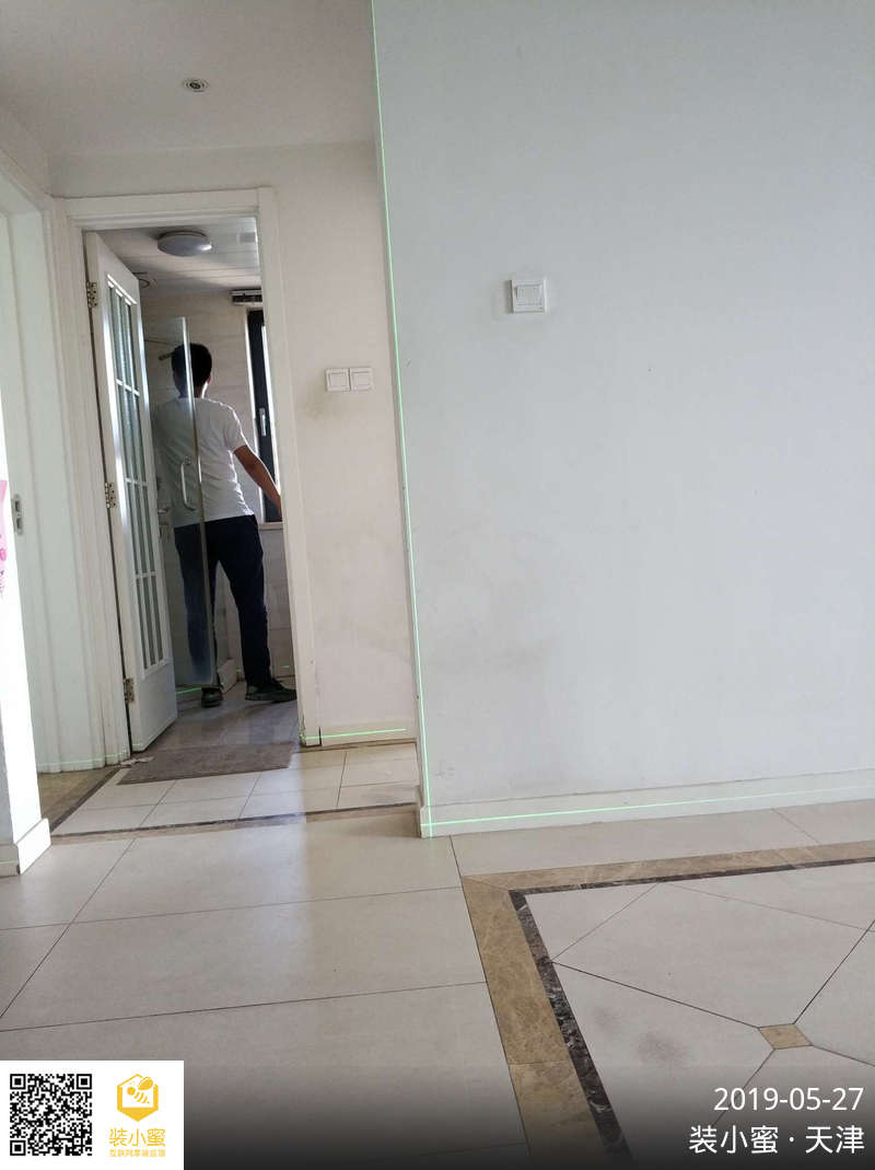

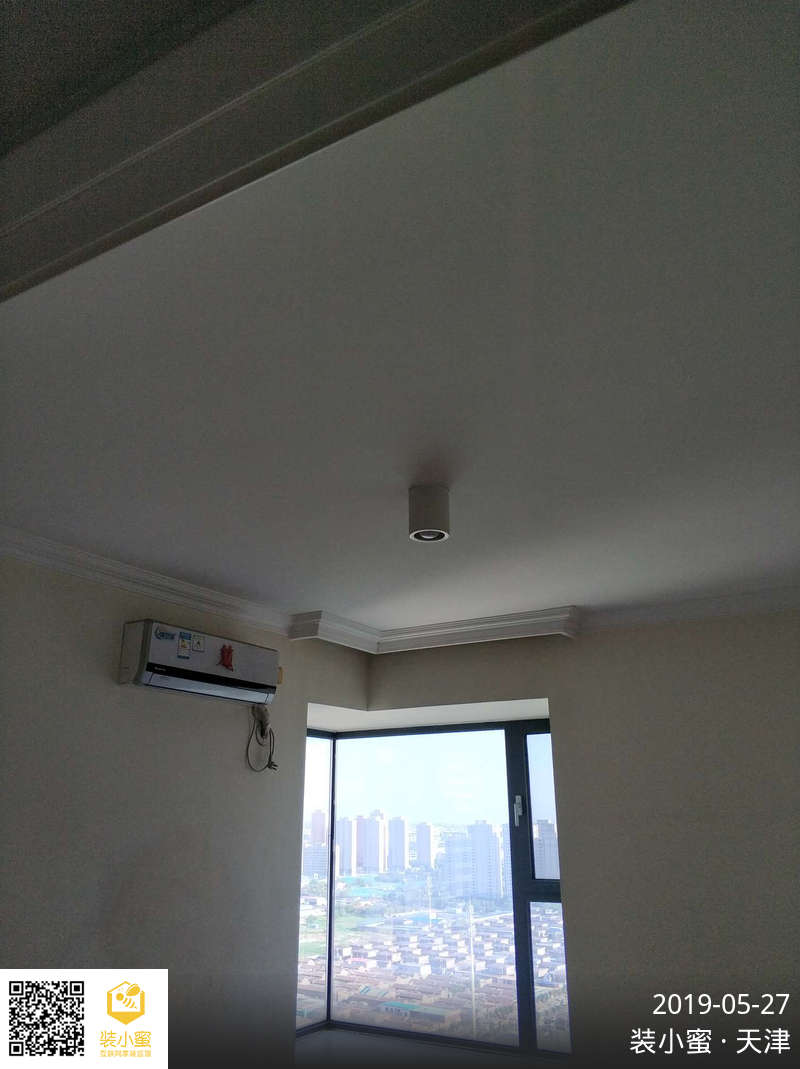

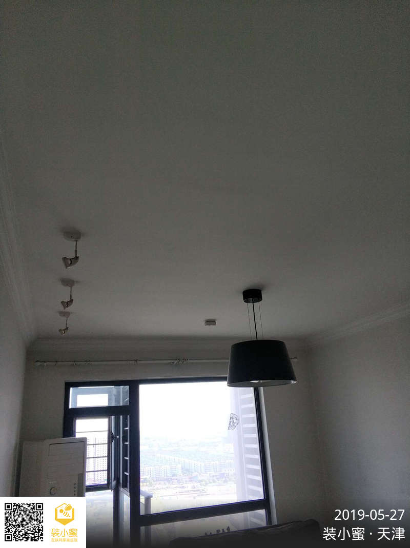

① 顶 面 有 明显 不 平整 现象 需 后续 表面 处理 。
② 基层 有 开裂 和 空 鼓 现象 , 建议 修补 处理 。
③ 墙面 有 明显 不 平整 现象 , 需要 后续 处理 。
④ 部分 窗户 开启 滑动 操作 不 正常 , 厨房 窗户 滑动杆已 损坏 , 需要 调整 。
⑤ 次 卧 窗户 角 有 渗漏 现象 ,需联系 物业 做 防水 处理 。
⑥ 部分 门 洞口 两侧 墙体 的 垂直 平整 有 较大 偏差 。

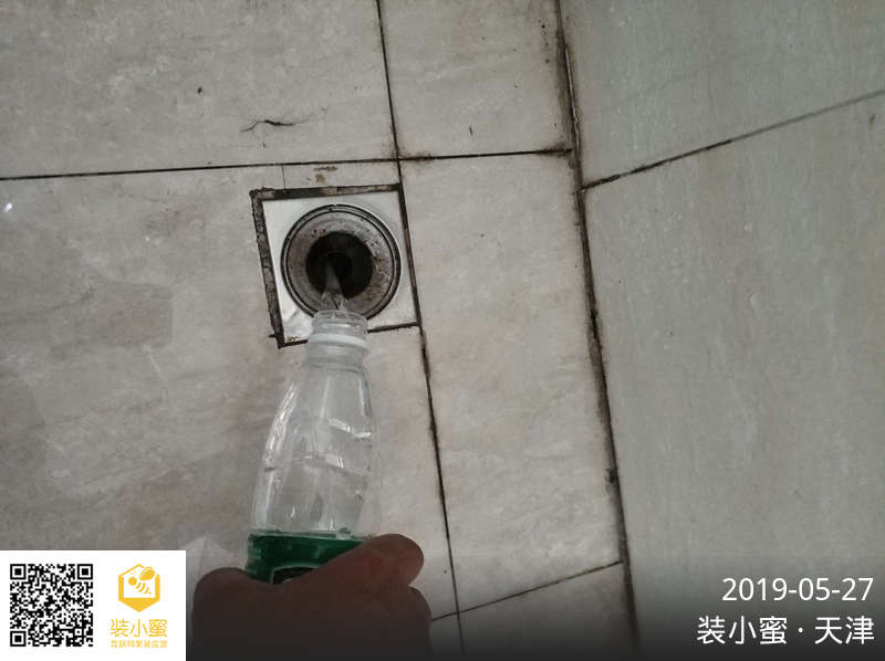

⑧厨、卫空鼓线径过小,建议更换为4平方线。
