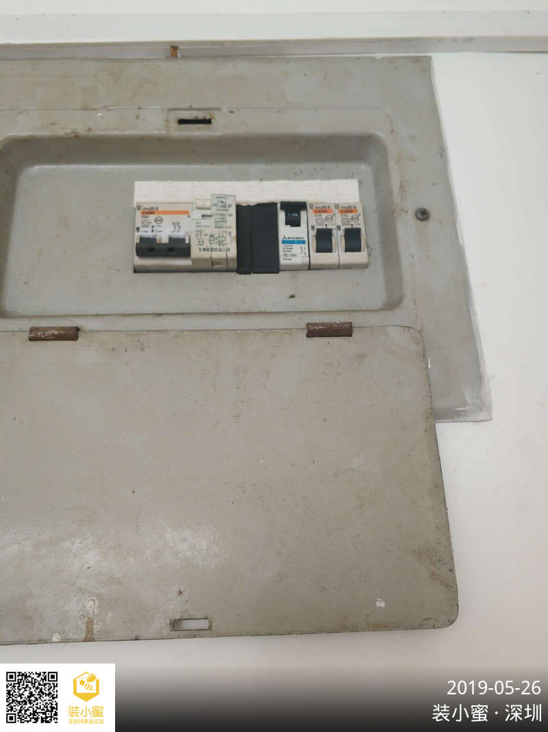

1.强电箱无需要更换,

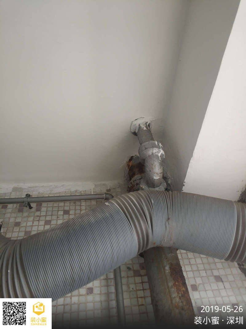

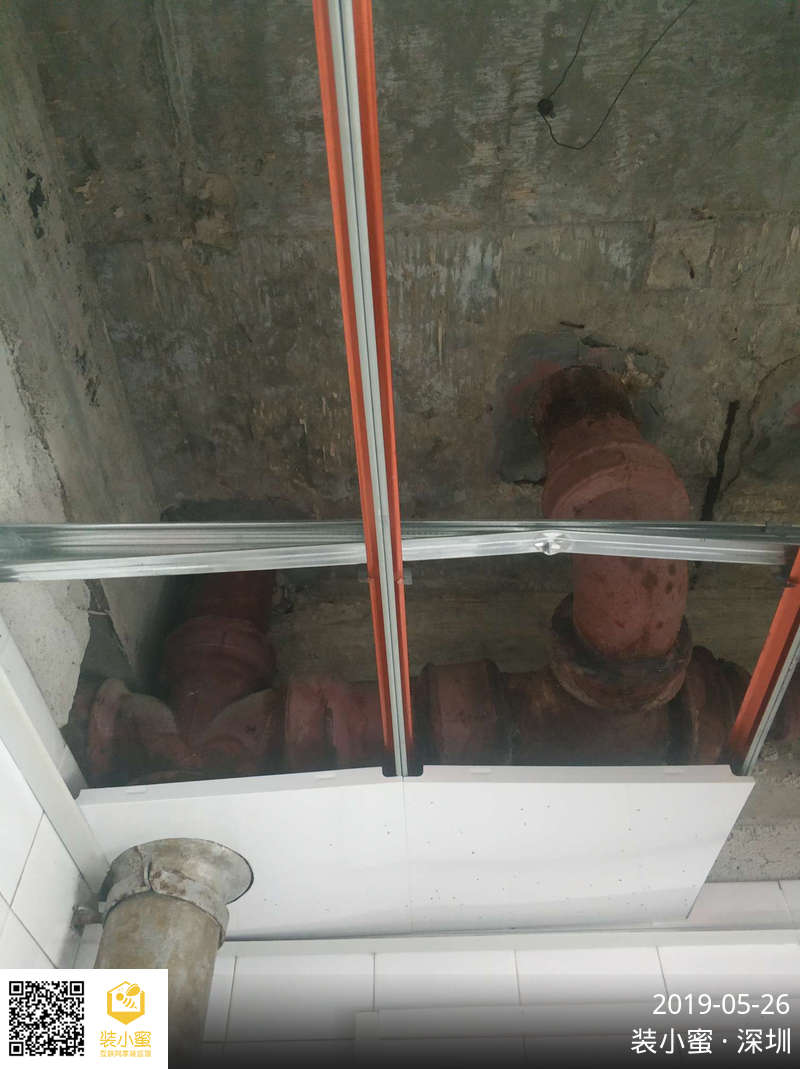

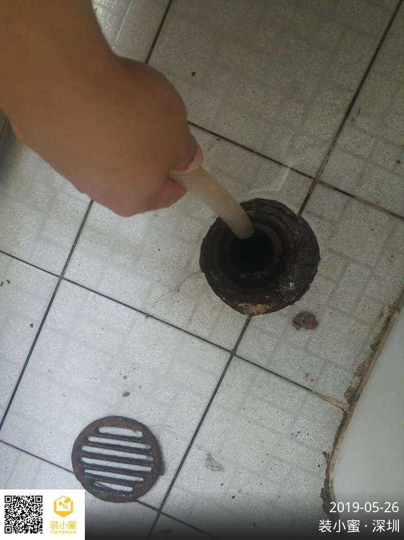

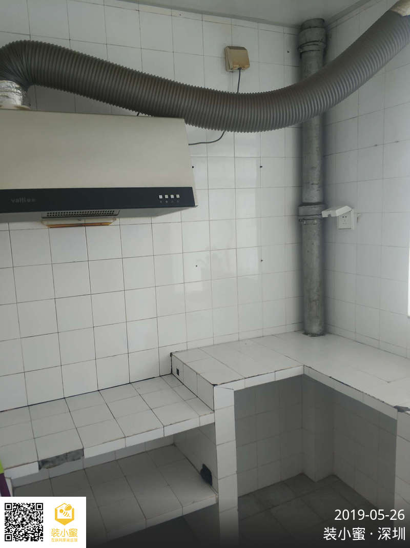

2.排水管需要刷防锈漆处理

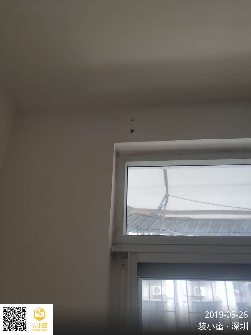

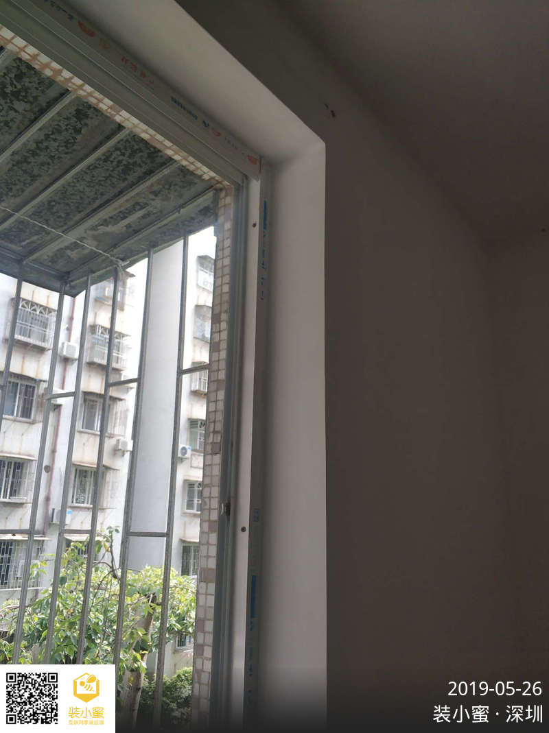

因是老小区开工时需要跟楼下业主打好招呼,拆除是会振动,安装窗户时需要做好防水处理

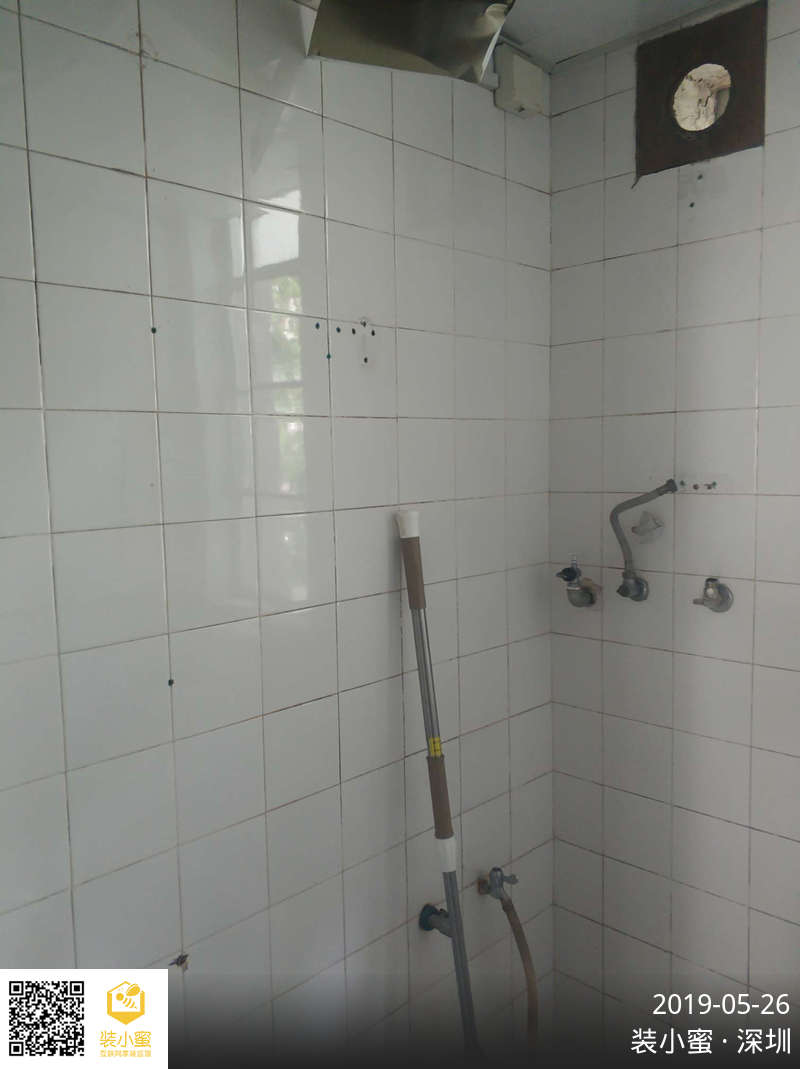

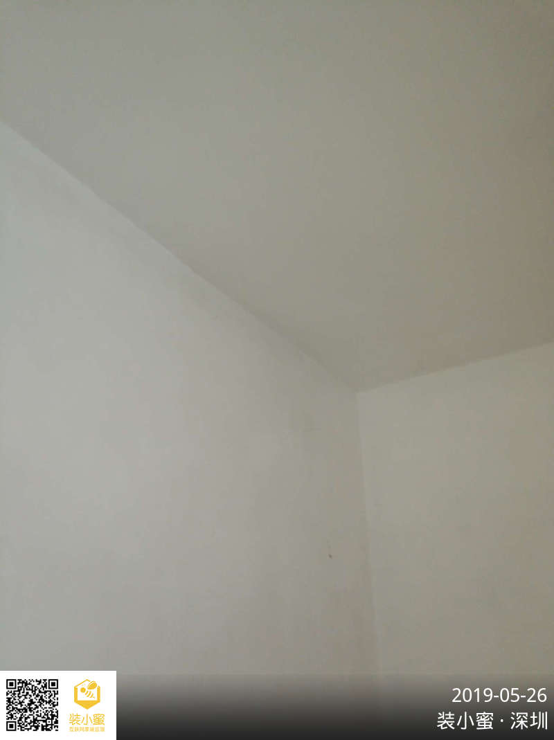

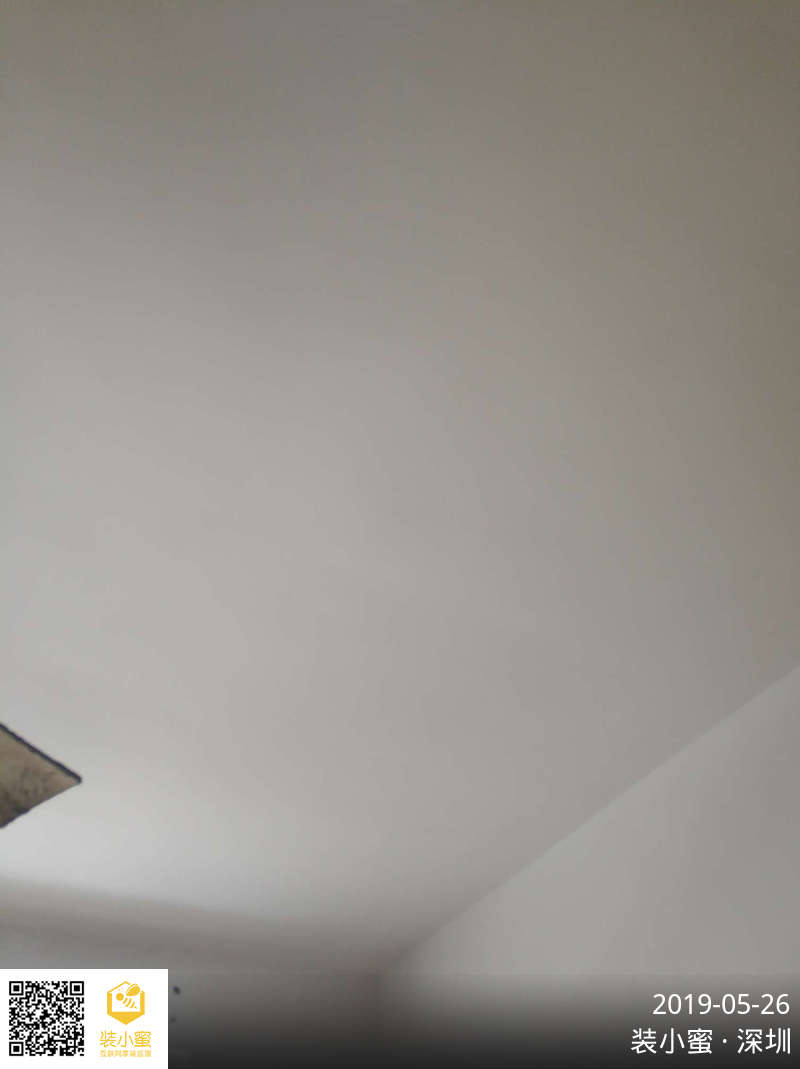

顶面表面经目测,无明显开裂现象
顶面表面经目测,无明显不平整现象
经内部观察,顶面无渗漏现象
经内部观察,墙面无渗漏现象
墙体腻子表面牢固,平整
原装修时没有拆除承重墙体的现象

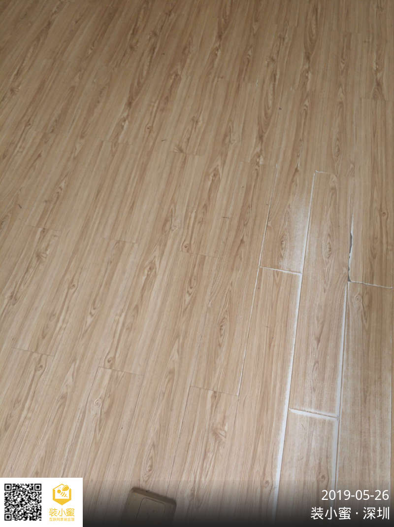

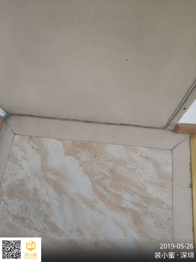

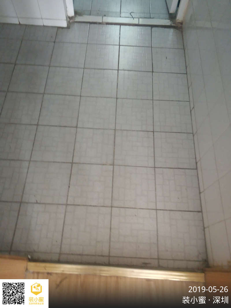

地面基层无空鼓开裂现象
地面基层牢固,无起沙现象
厨房、卫生间地面已低于外区域地面

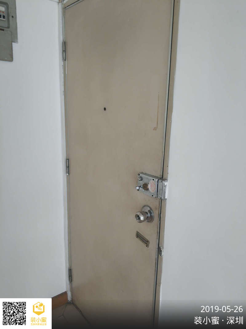

防盗门安装牢固
门槛高度符合地面铺设高度要求

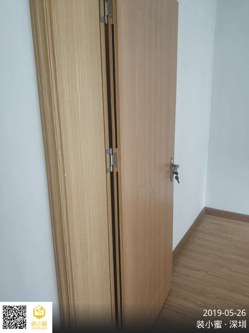

门洞口垂直平整符合要求

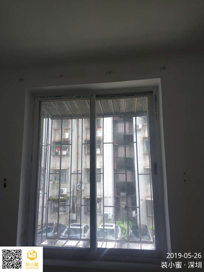

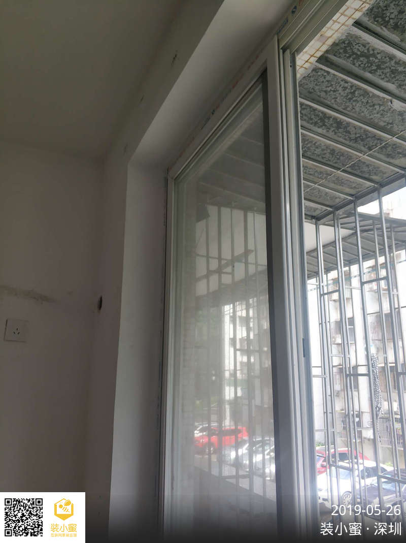

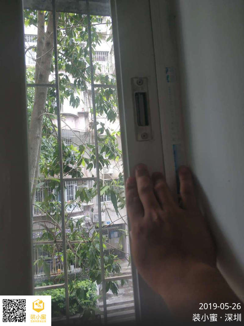

原窗窗框、窗户(玻璃)完好,操作正常
原门窗开启、锁止正常,把手完整
经内部观察,窗角无渗漏现象
排水与排污管道已经分设
本建筑已经进行雨污分流排水
窗户外侧滴水线完好
经内部观察,厨卫顶面无渗漏现象

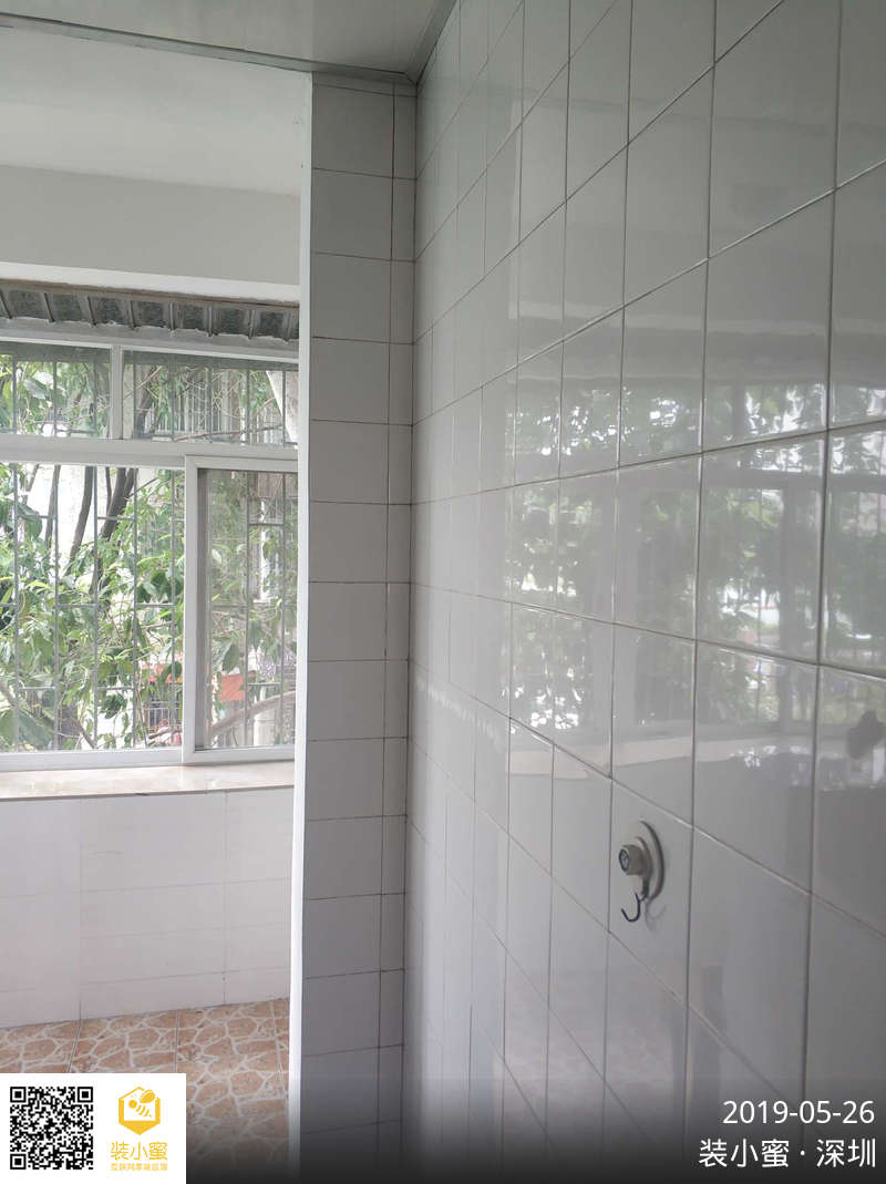

卫生间墙面防水建筑时已涂刷
卫生间墙面表面牢固,可以贴砖
厨房墙面表面牢固,可以贴砖
厨房烟道管壁牢固,可以贴砖
原装修时没有改动排水排污管道
本装修不存在区域改动的情况
原配电箱及断路器工作正常

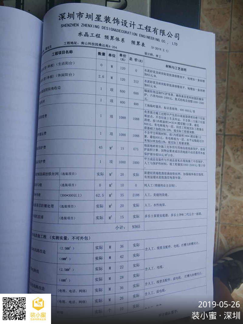

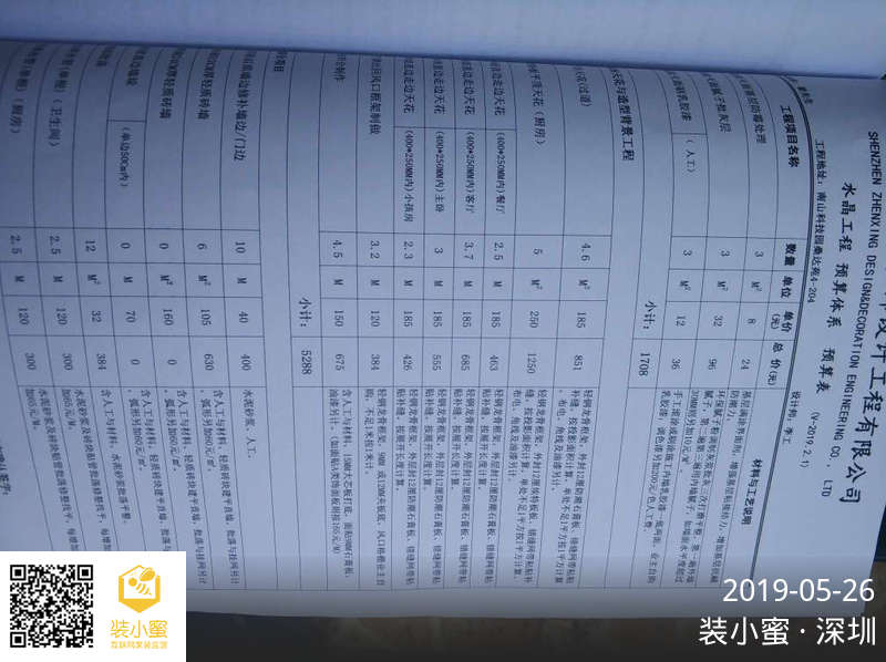

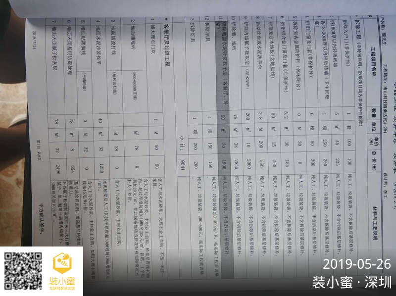

本预算结合图纸进行现场审核
本预算具有详细说明条款
本预算说明中具有增项限制条款
本预算说明中没有退项相关的限制条款
本预算说明中没有明显的不平等条款
本预算中已收取垃圾清运费
本预算中已收取成品保护费
本预算中已收取材料二次搬运费
本预算中已收取管理费用

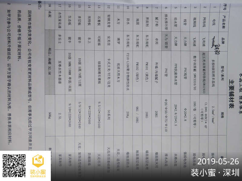

材料品牌说明或列表已清晰
瓷砖不同规格或不同铺贴要求收费已明确
瓷砖由水泥铺贴长级粘结剂收费已明确
水管电线管开槽数量计算规则已明确
腻子升级收费已明确
网格布使用收费已明确
二手房拆除项目报价明确清晰
