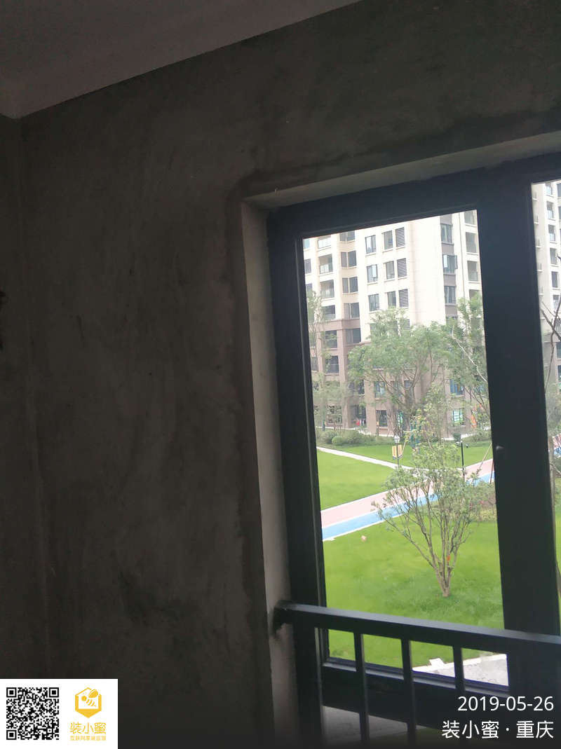

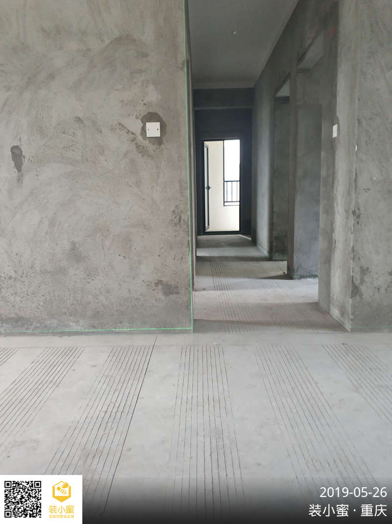

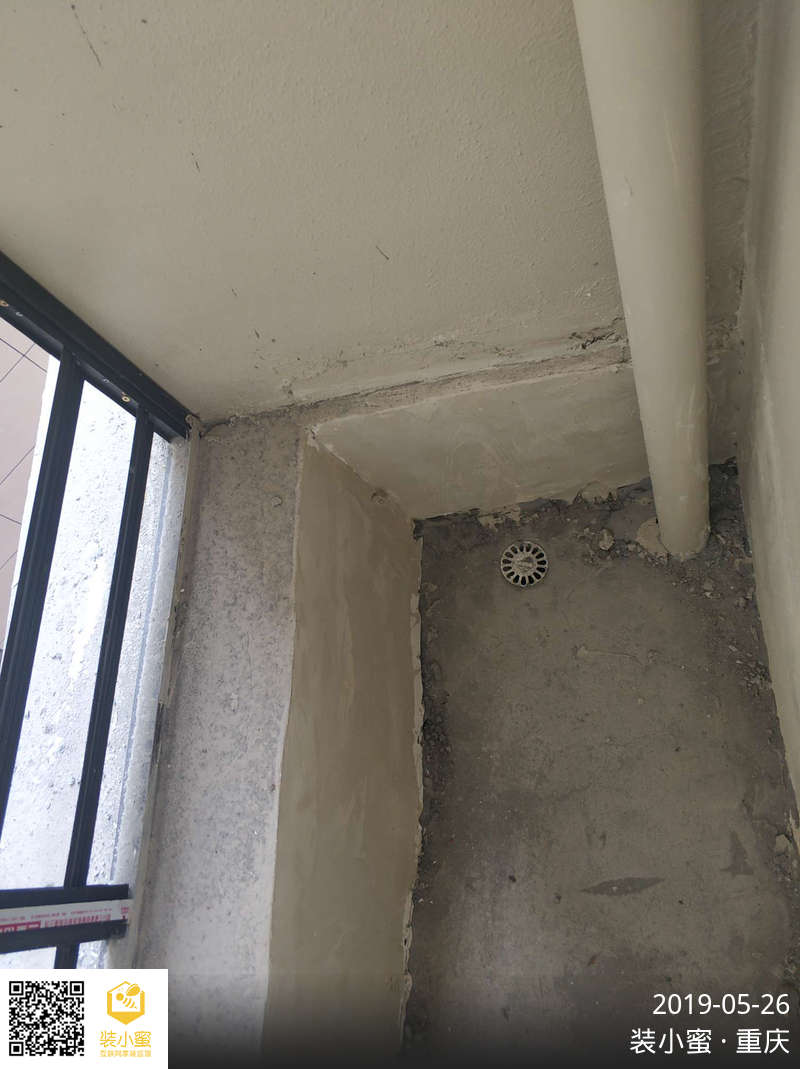

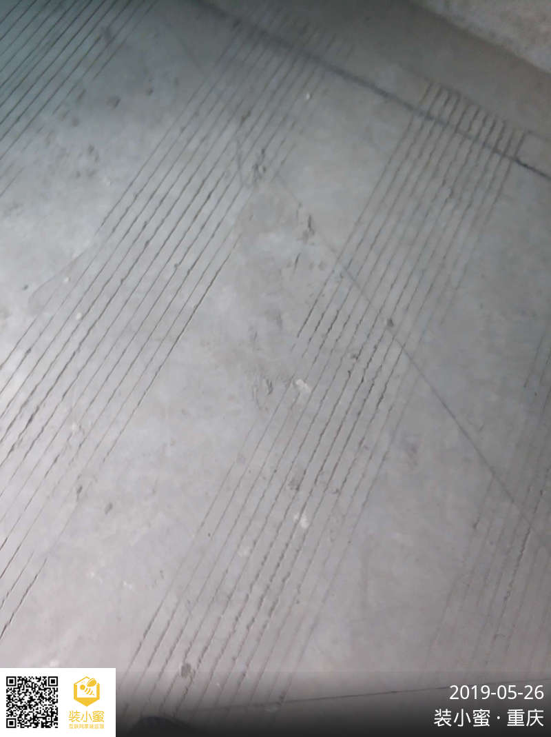

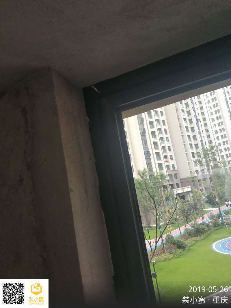

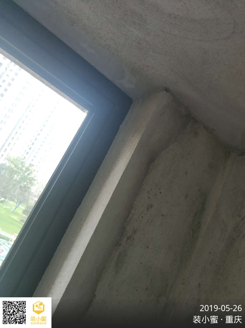

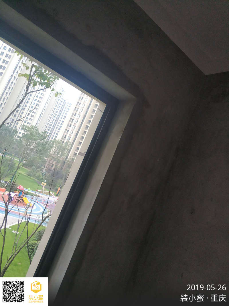

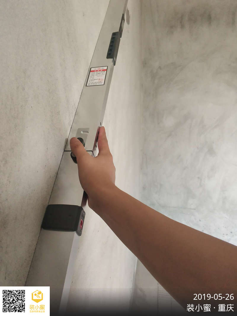

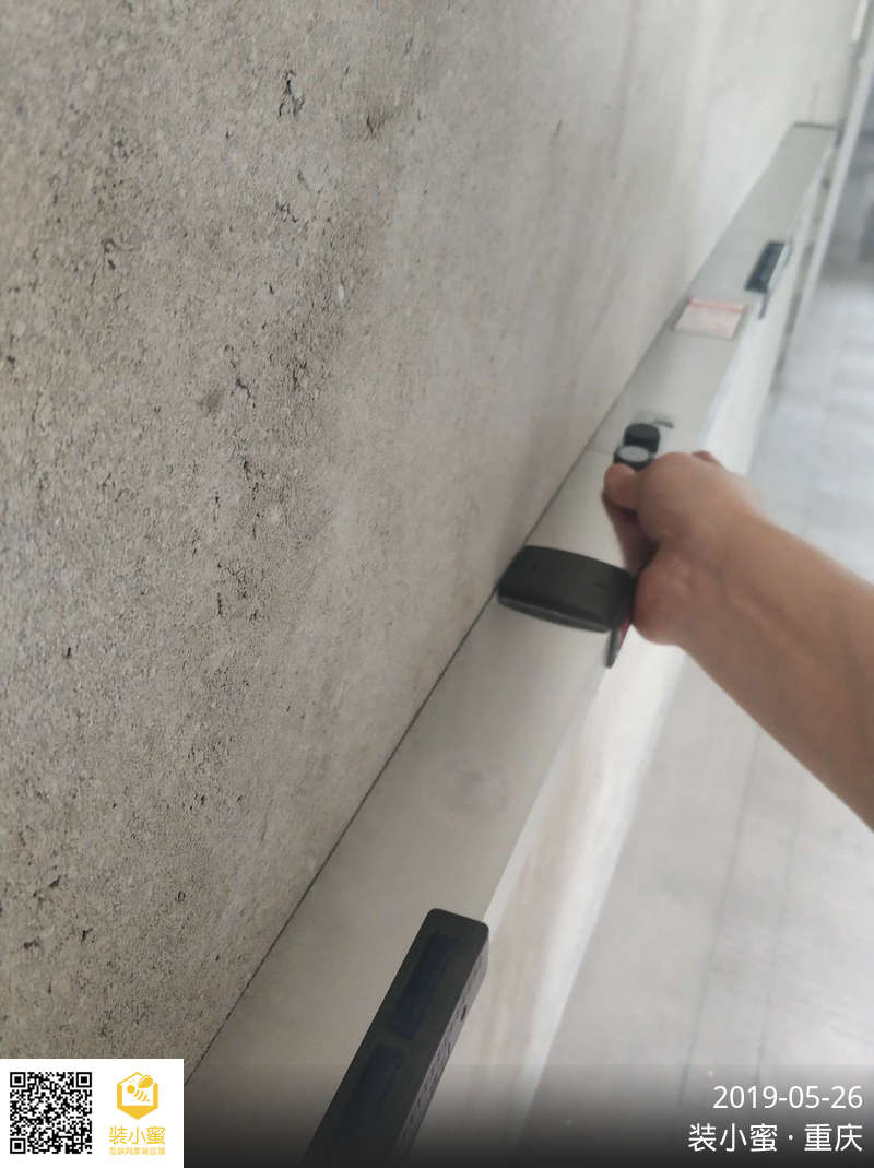

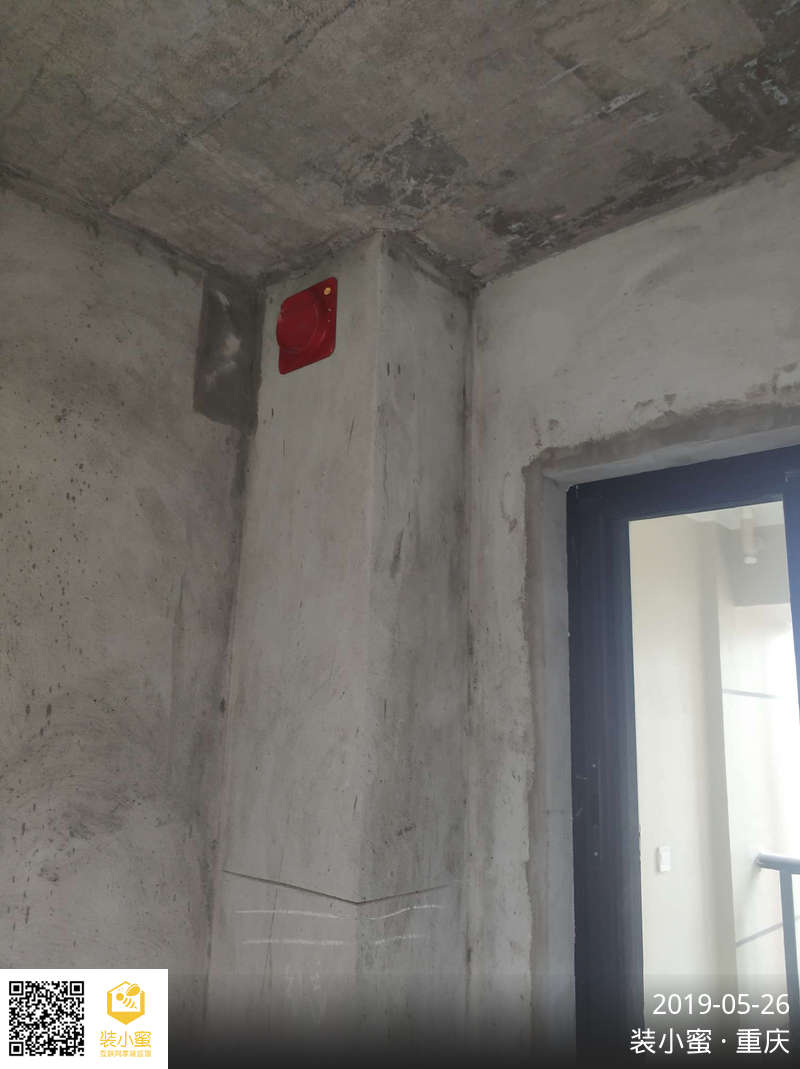

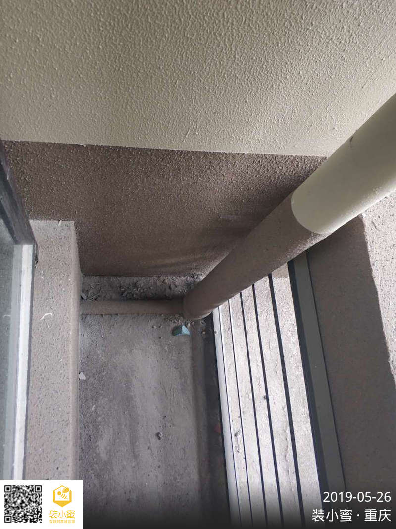

1.全屋有2处空鼓现象
2.全屋有3处铁丝网外露现象

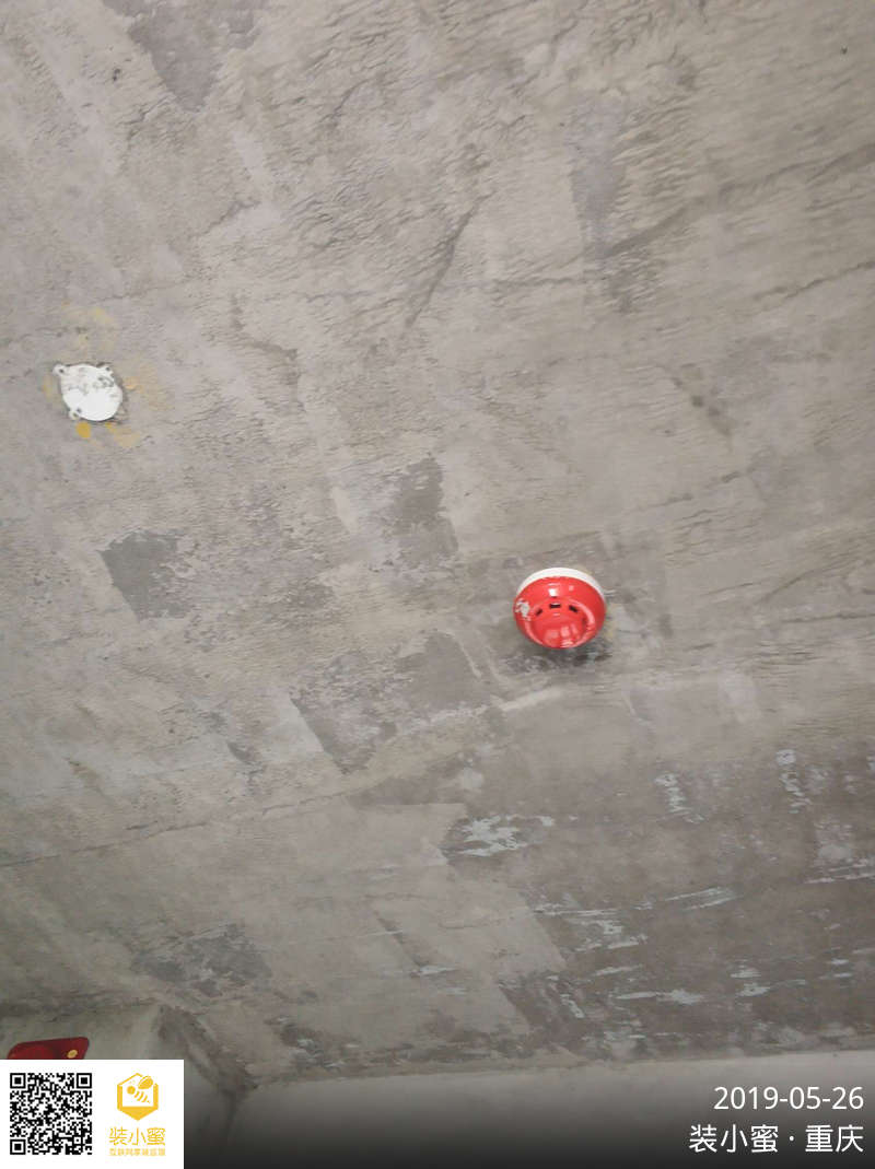

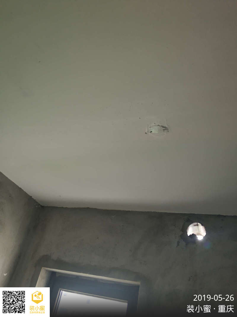

1. 原始顶面腻子灰批荡建议装修时铲除并滚涂界面剂
2.原始墙面建议装修时滚涂界面剂
3.原始强电箱回路过少建议装修时增加回路

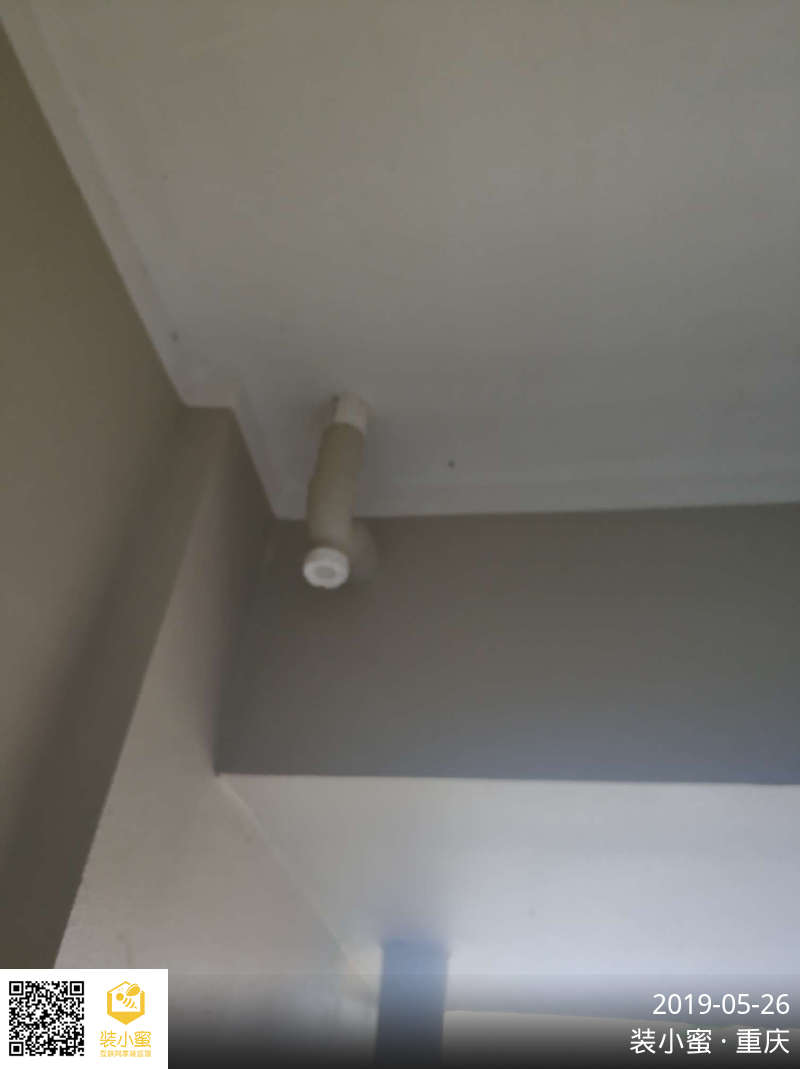

4.原始厨房烟道建议装修时保护后再贴砖

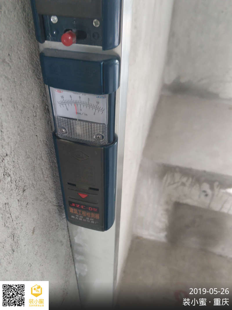

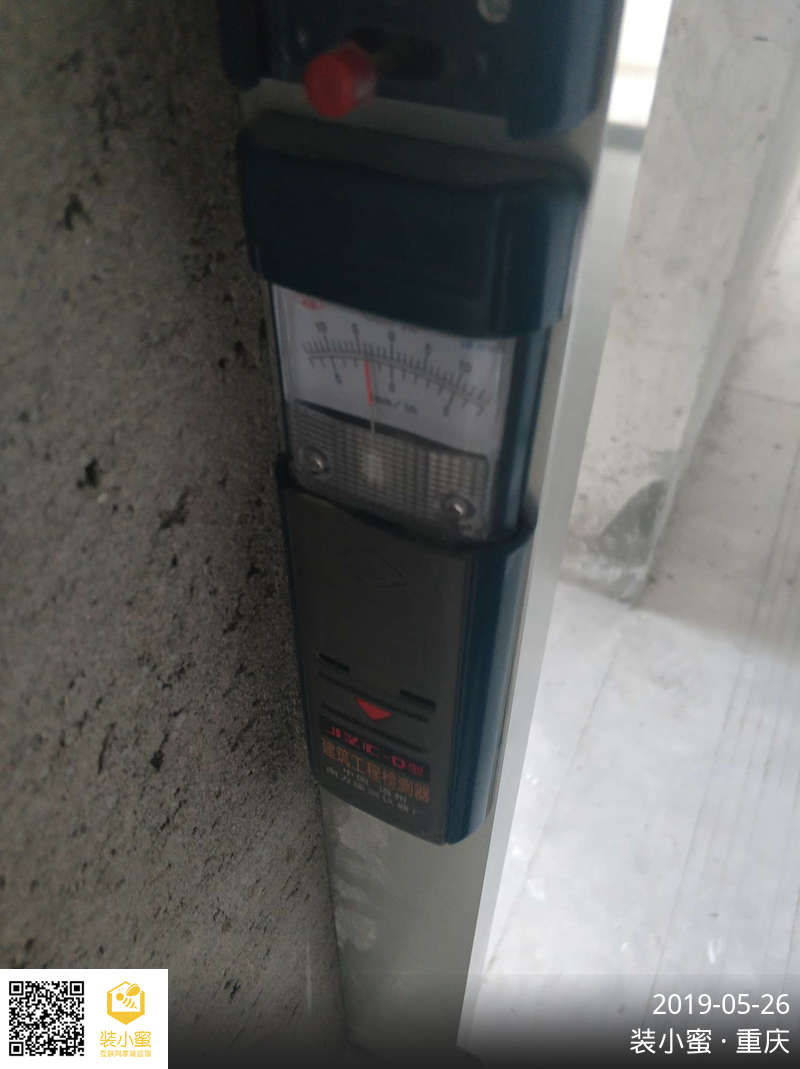

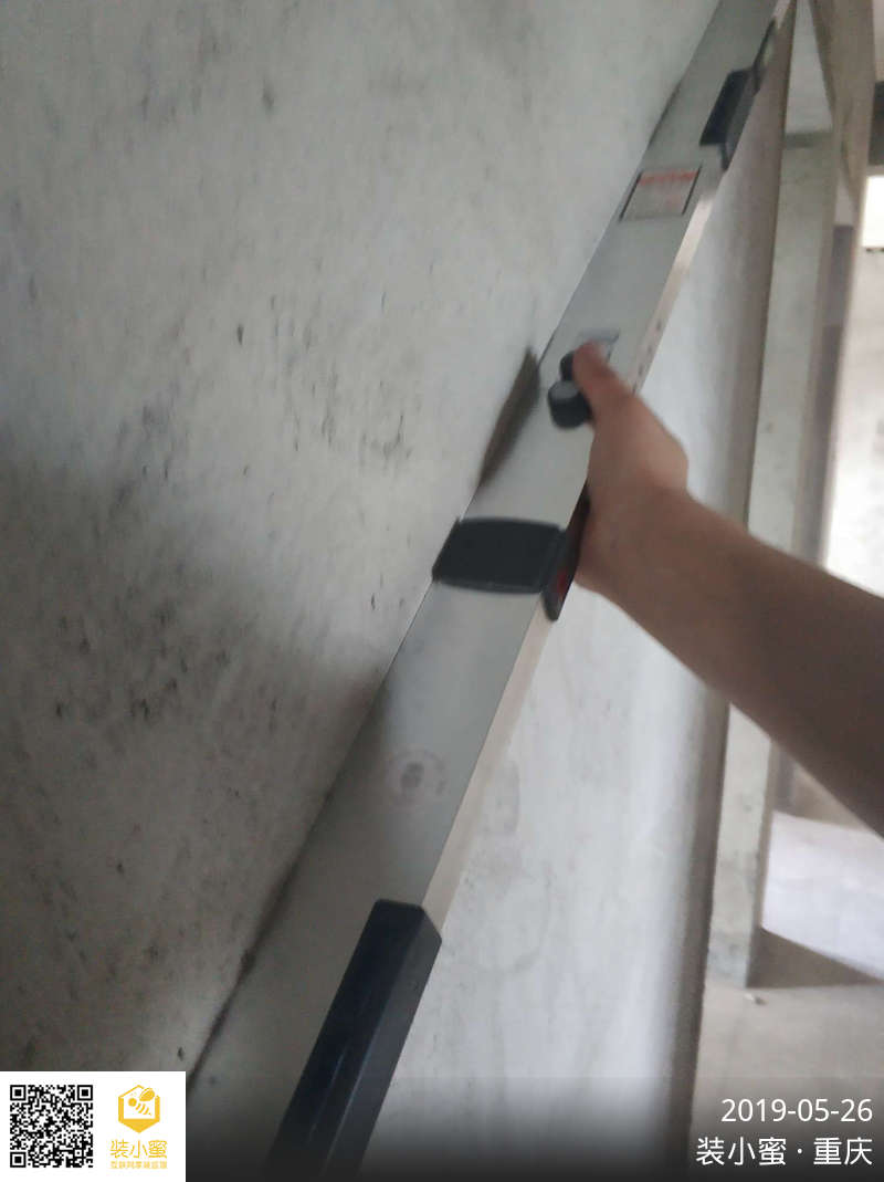

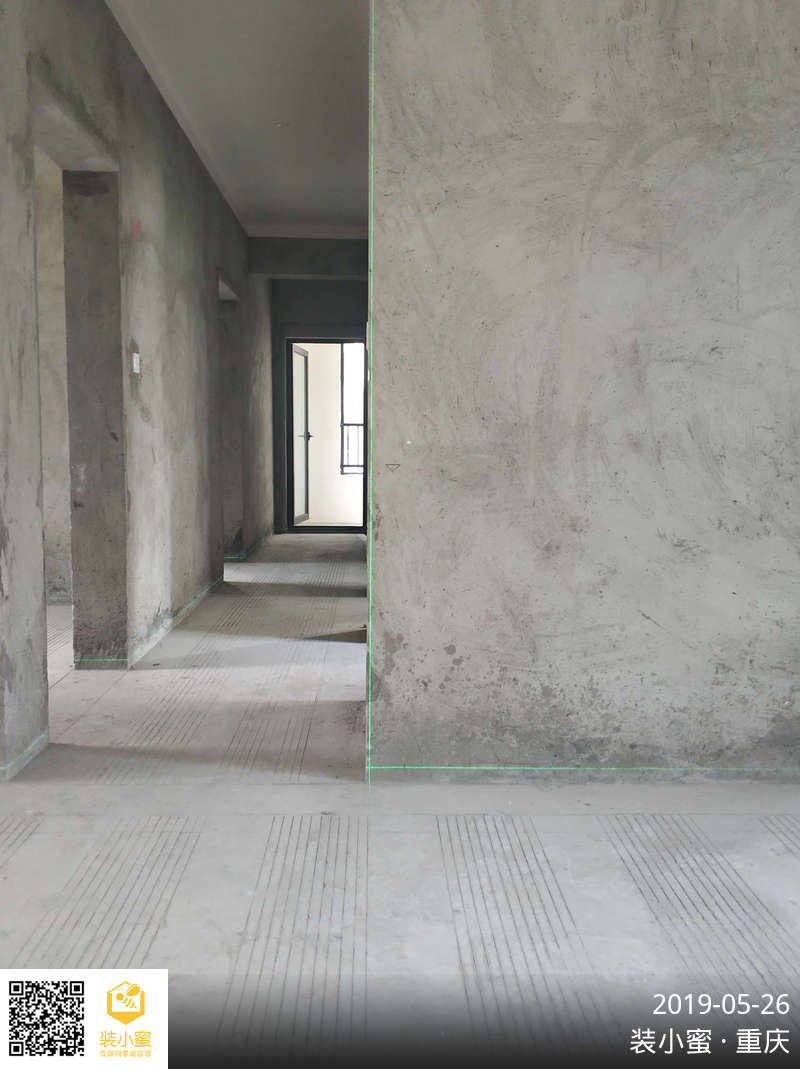

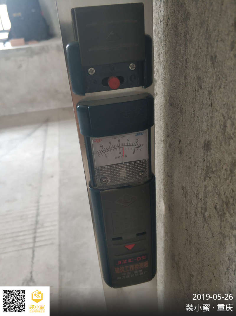

符合标准:26项

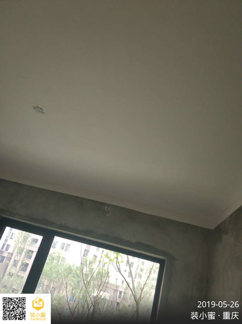

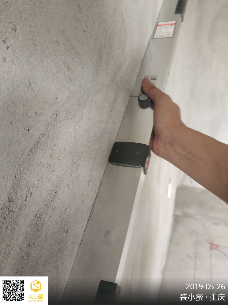

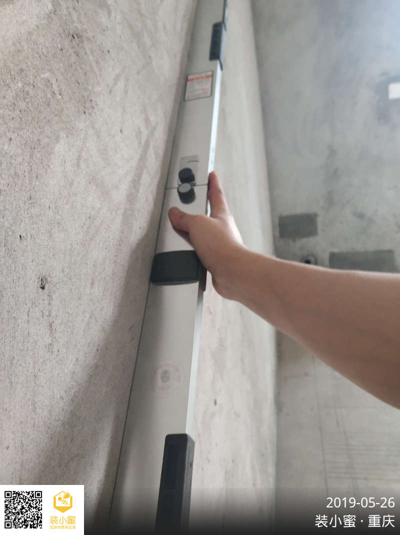

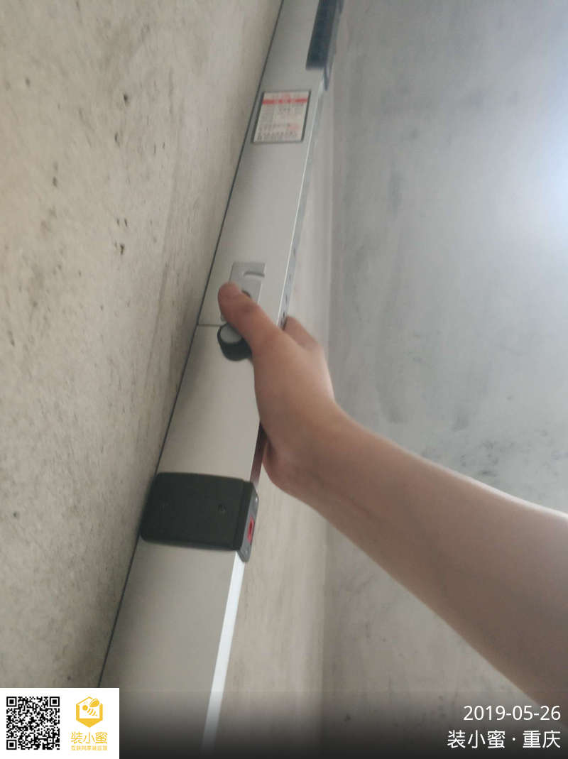

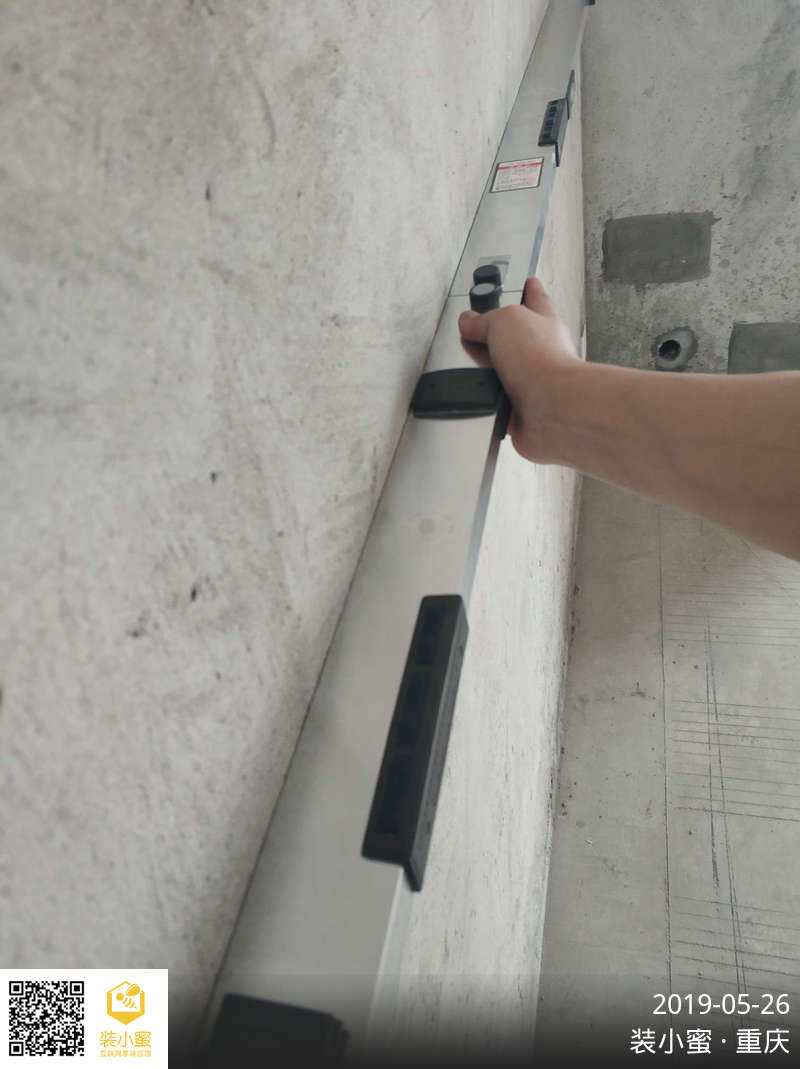

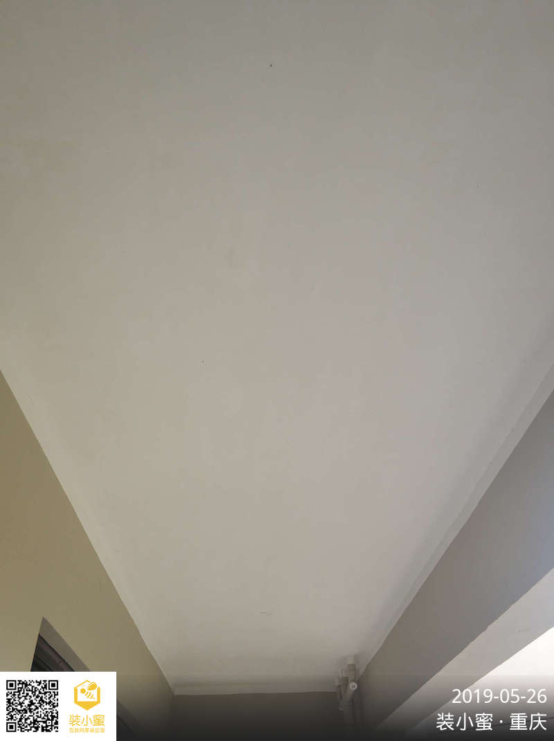

顶面表面经目测,无明显开裂现象
顶面表面经目测,无明显不平整现象
经内部观察,顶面无渗漏现象
经内部观察,墙面无渗漏现象

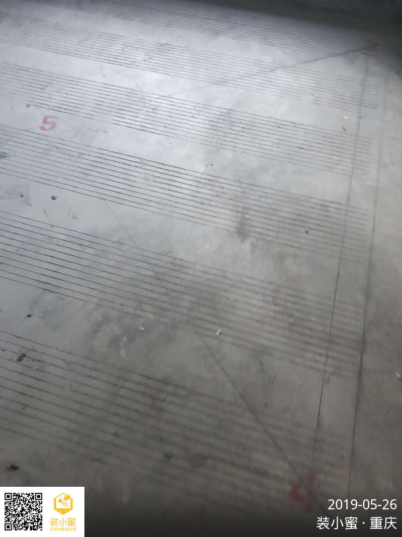

地面基层无空鼓开裂现象
地面基层牢固,无起沙现象

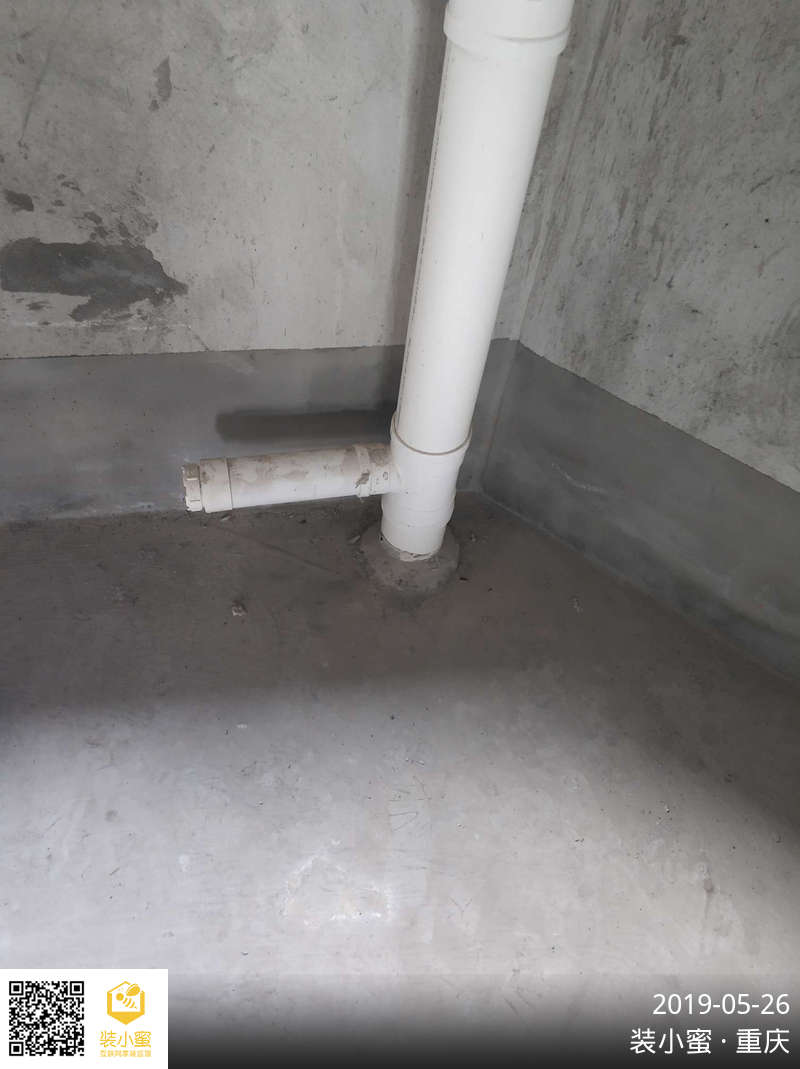

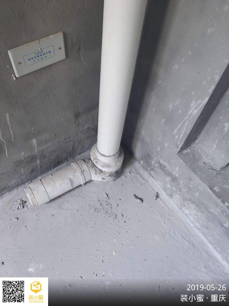

厨房、卫生间地面已低于外区域地面

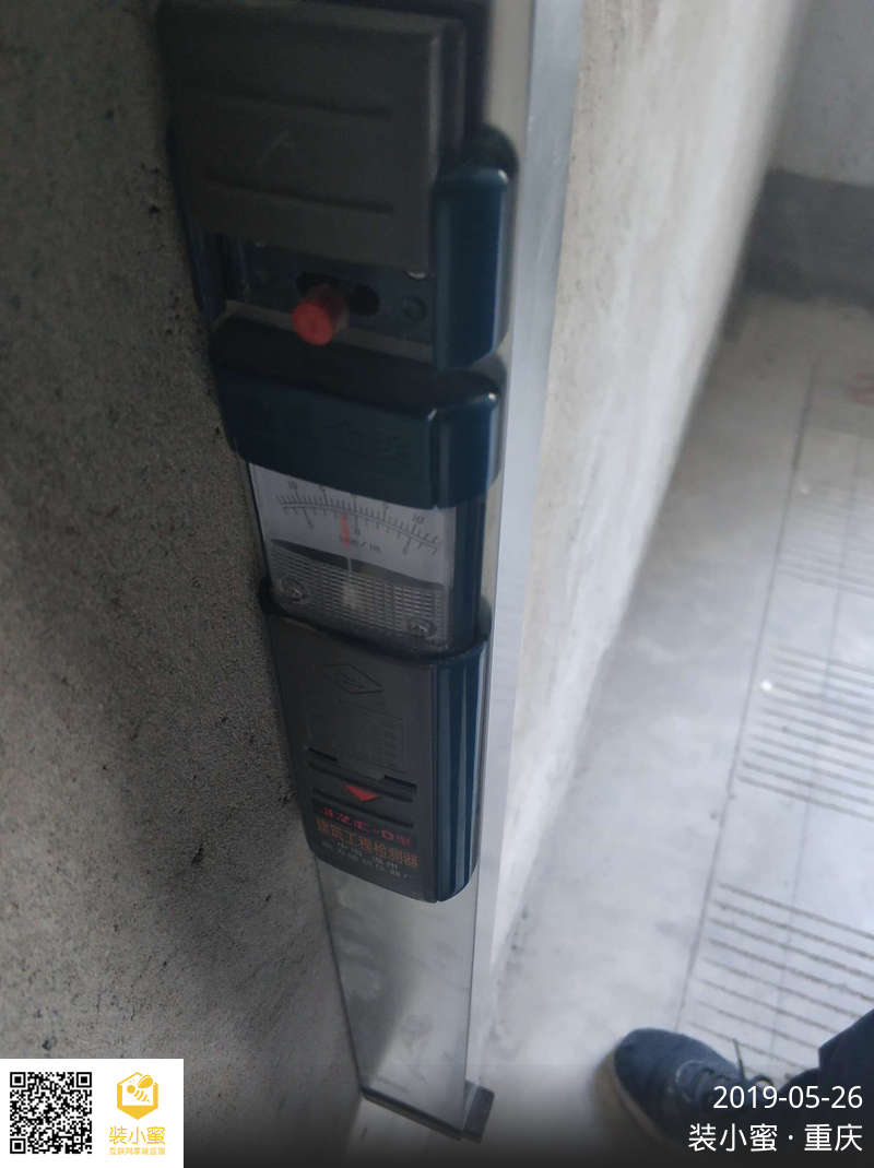

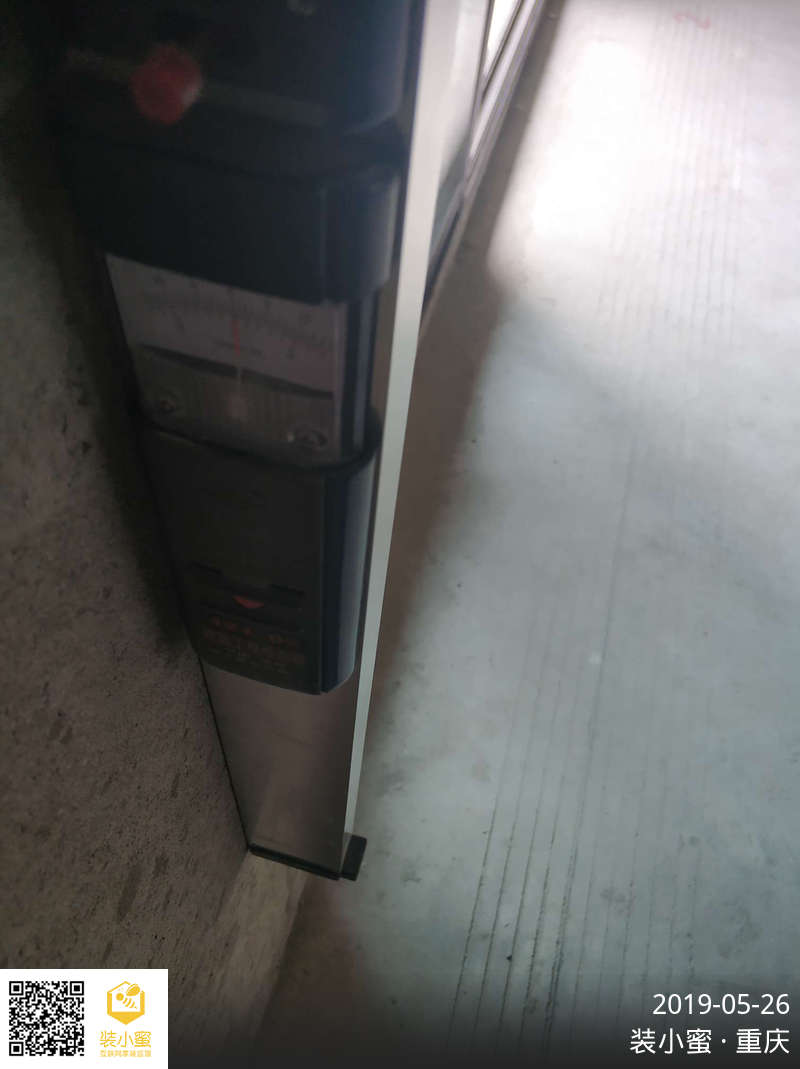

防盗门安装牢固
门槛高度符合地面铺设高度要求

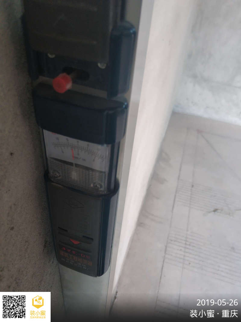

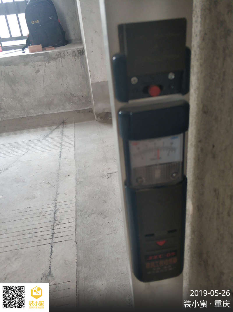

门洞口垂直平整符合要求

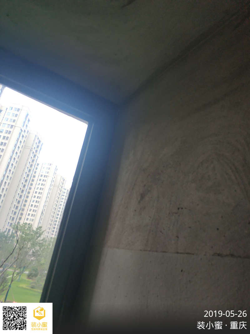

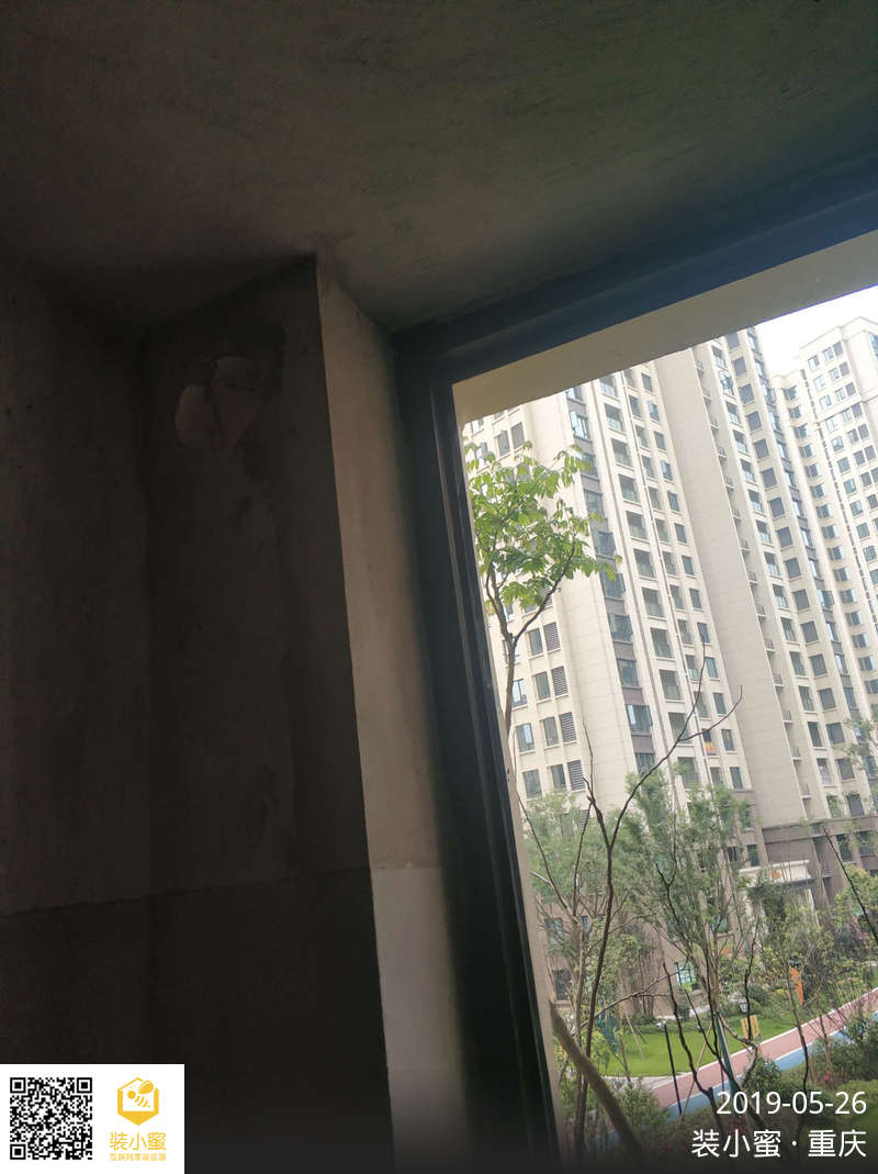

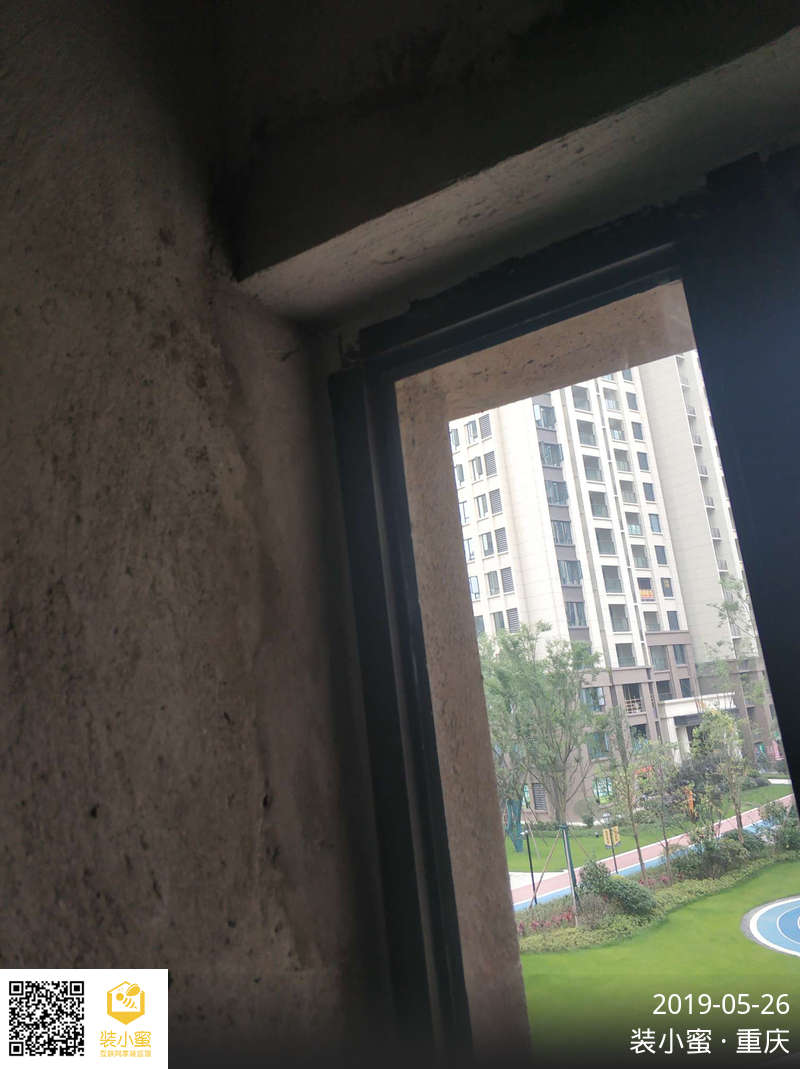

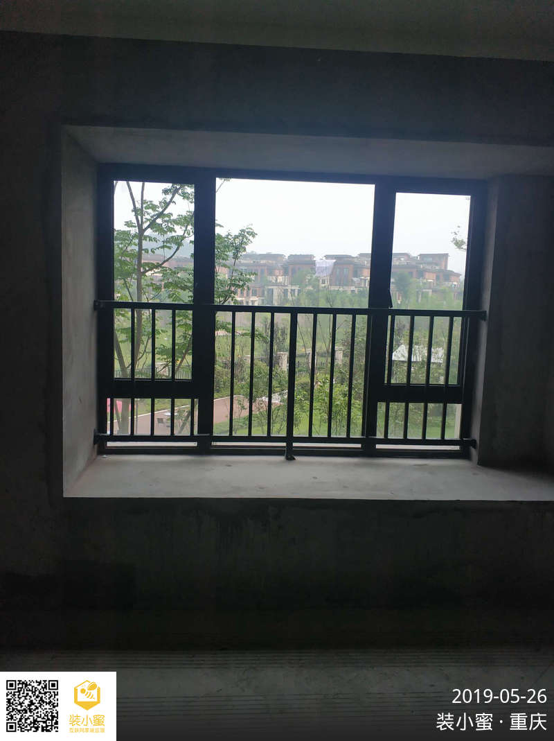

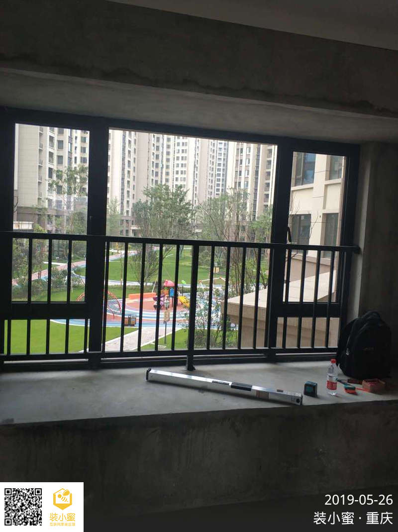

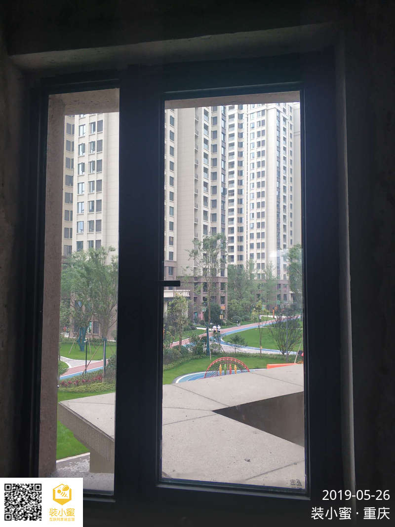

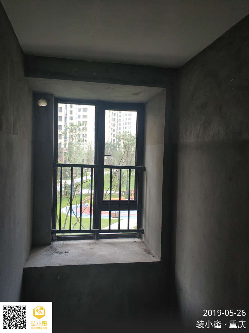

原窗窗框、窗户(玻璃)完好,操作正常
经内部观察,窗角无渗漏现象
原门窗开启、锁止正常,把手完整
窗户外侧滴水线完好

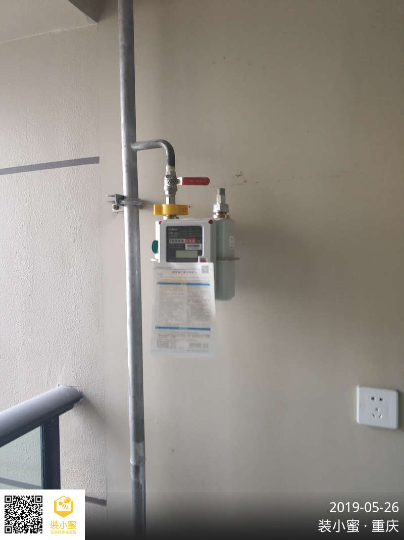

建筑水表、燃气设备配备正常

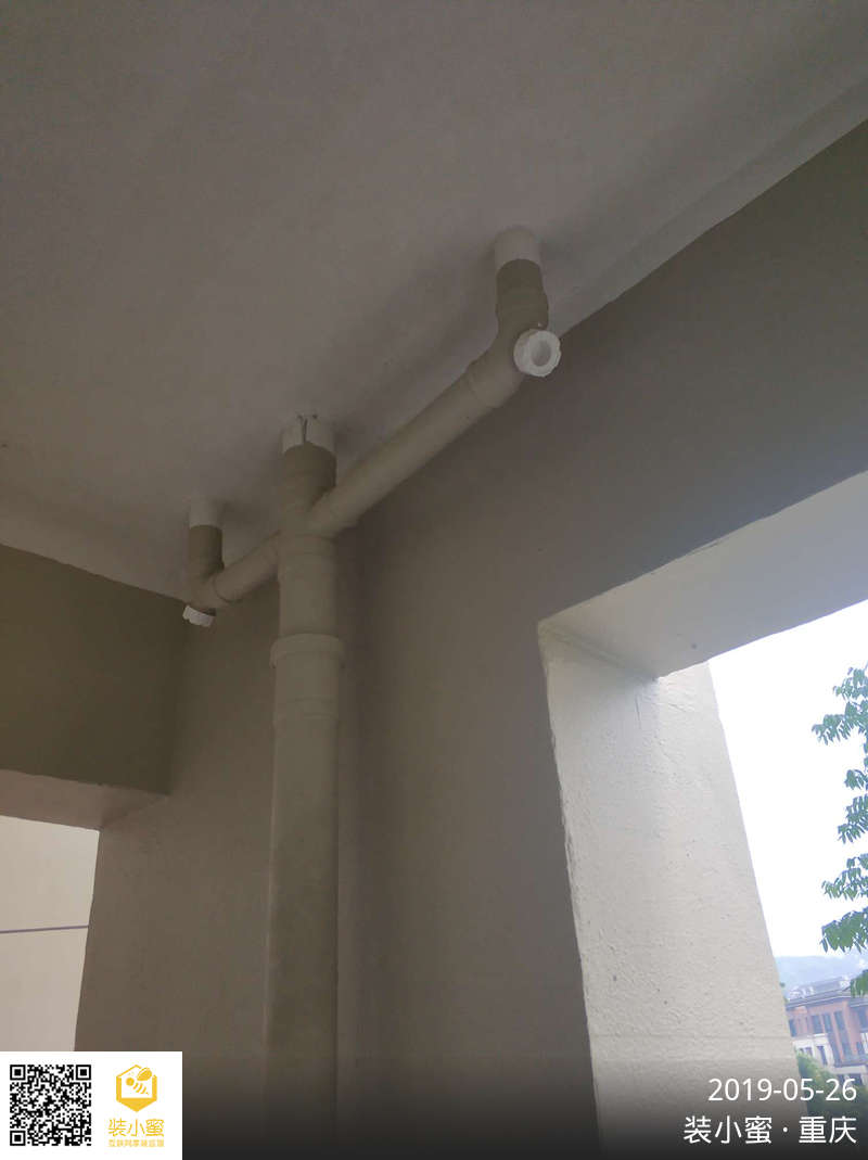

排水与排污管道已经分设

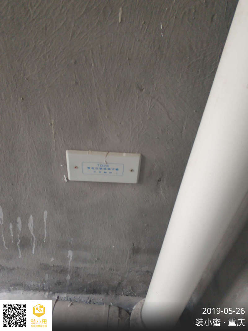

等电位装置原建筑已配备

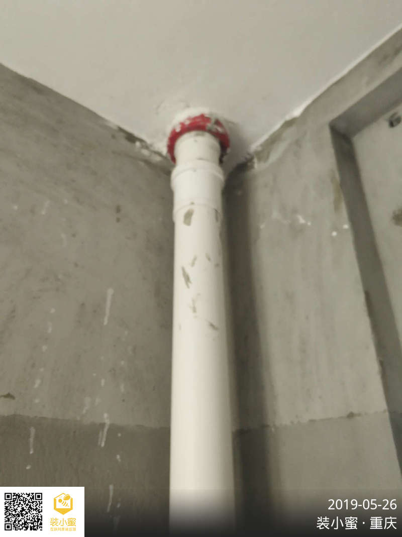

经内部观察,厨卫顶面无渗漏现象
卫生间墙面防水建筑时已涂刷
