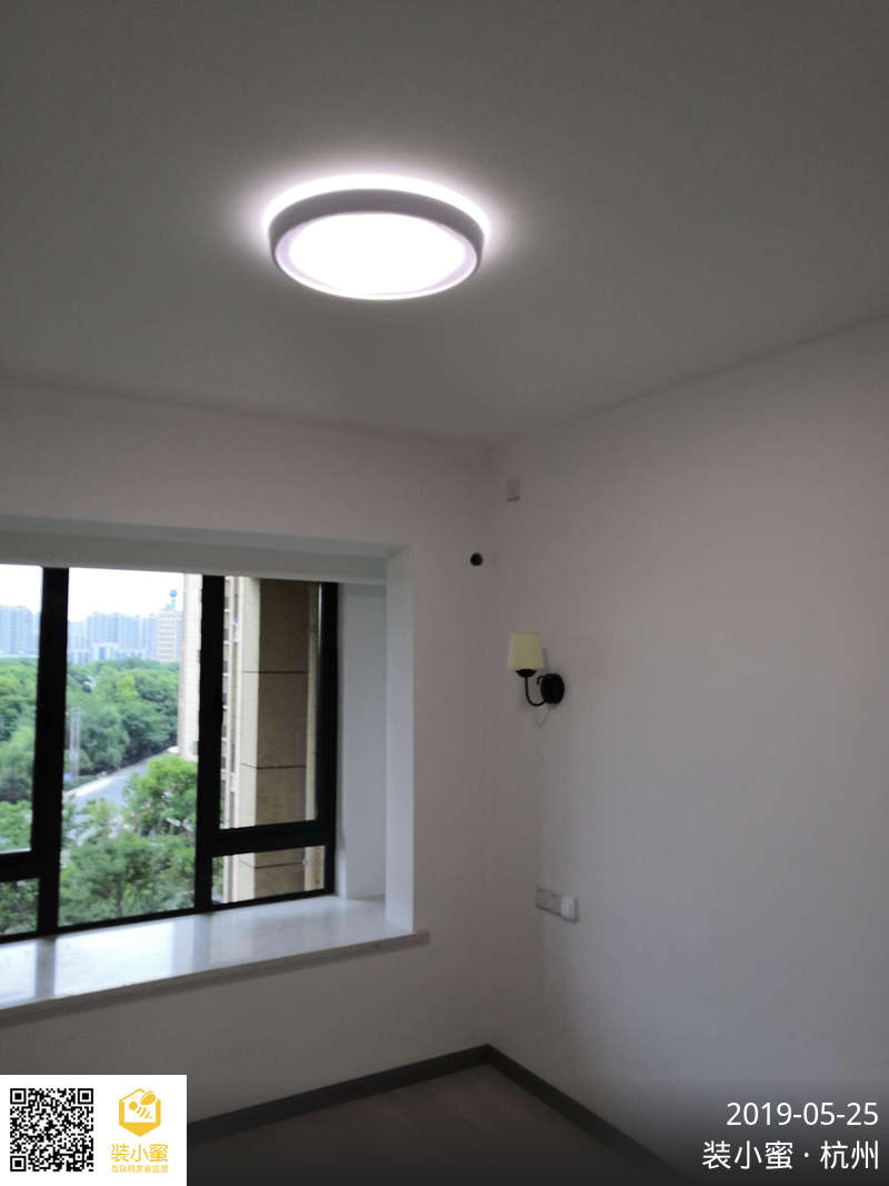

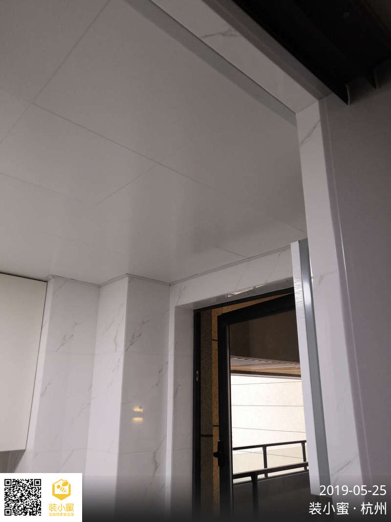

1:乳胶漆多处表面不平整。墙面有开裂。部分区域有油漆流挂。
2/门套边及窗户边,嗯,收口打胶。

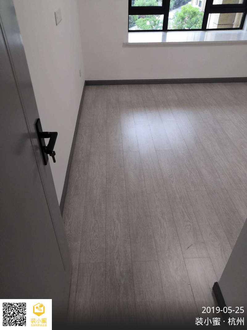

3/书房及次卧,房门有划伤及表面磕碰。
4/书房书柜柜门与门套有擦碰,需要调整。

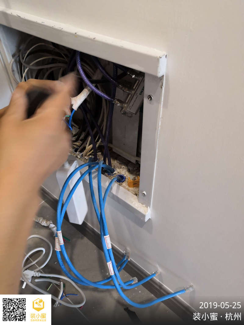

5/次卧电视网线,网络水晶头,需要检查。
施工完成,今日竣工验收。
施工完成,预祝乔迁新喜。

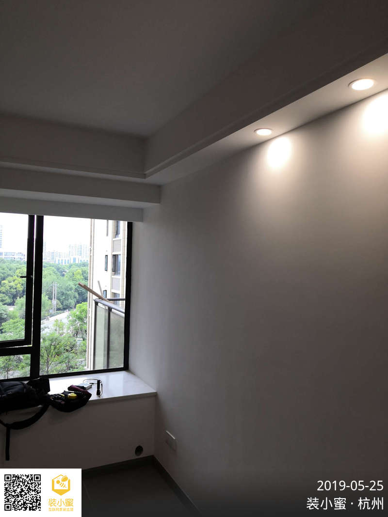

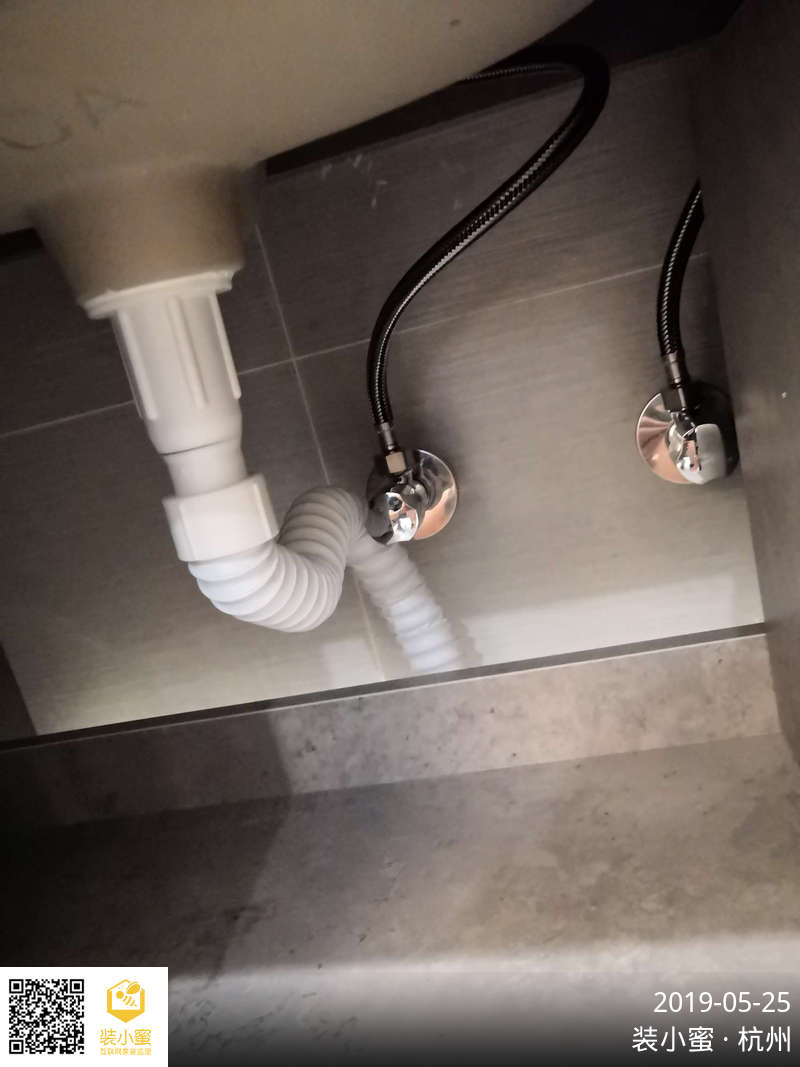

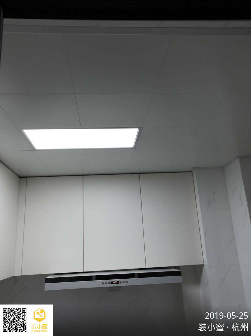

软管安装牢固,无渗漏
乳胶漆表面无明显缺陷,符合要求
细节处理无明显缺陷,符合要求
符合标准:29项

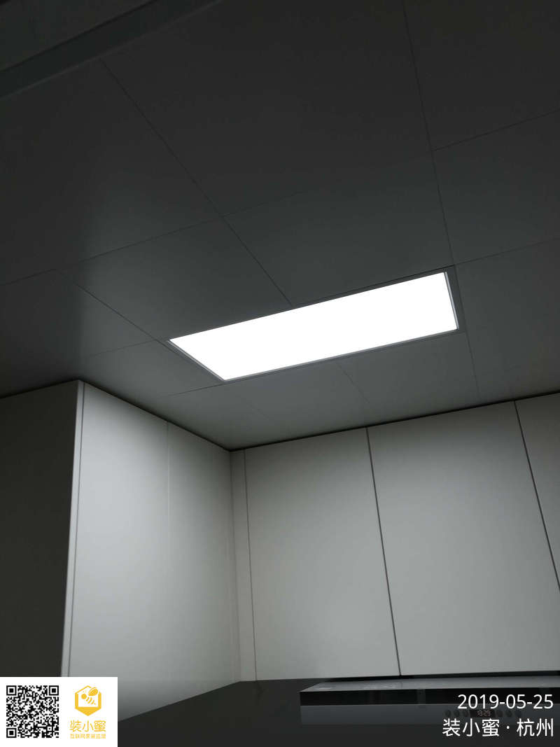

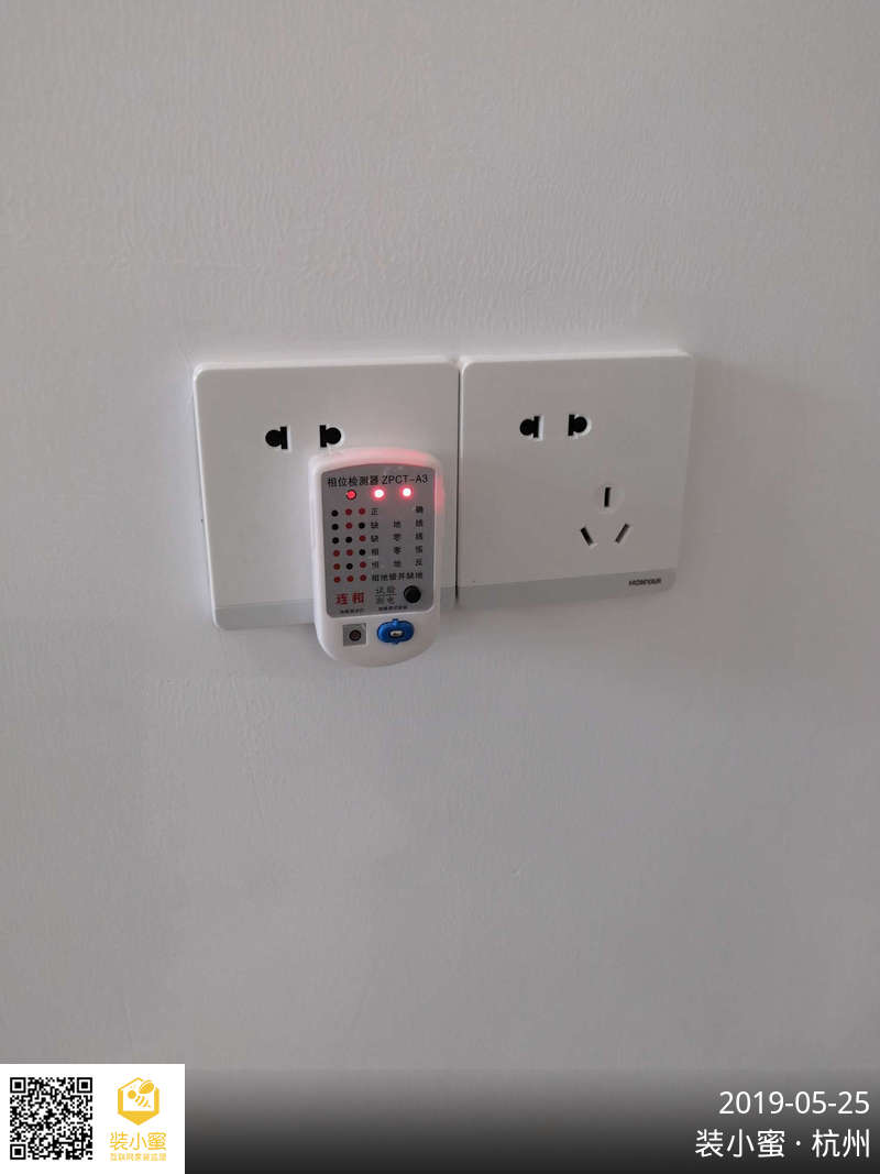

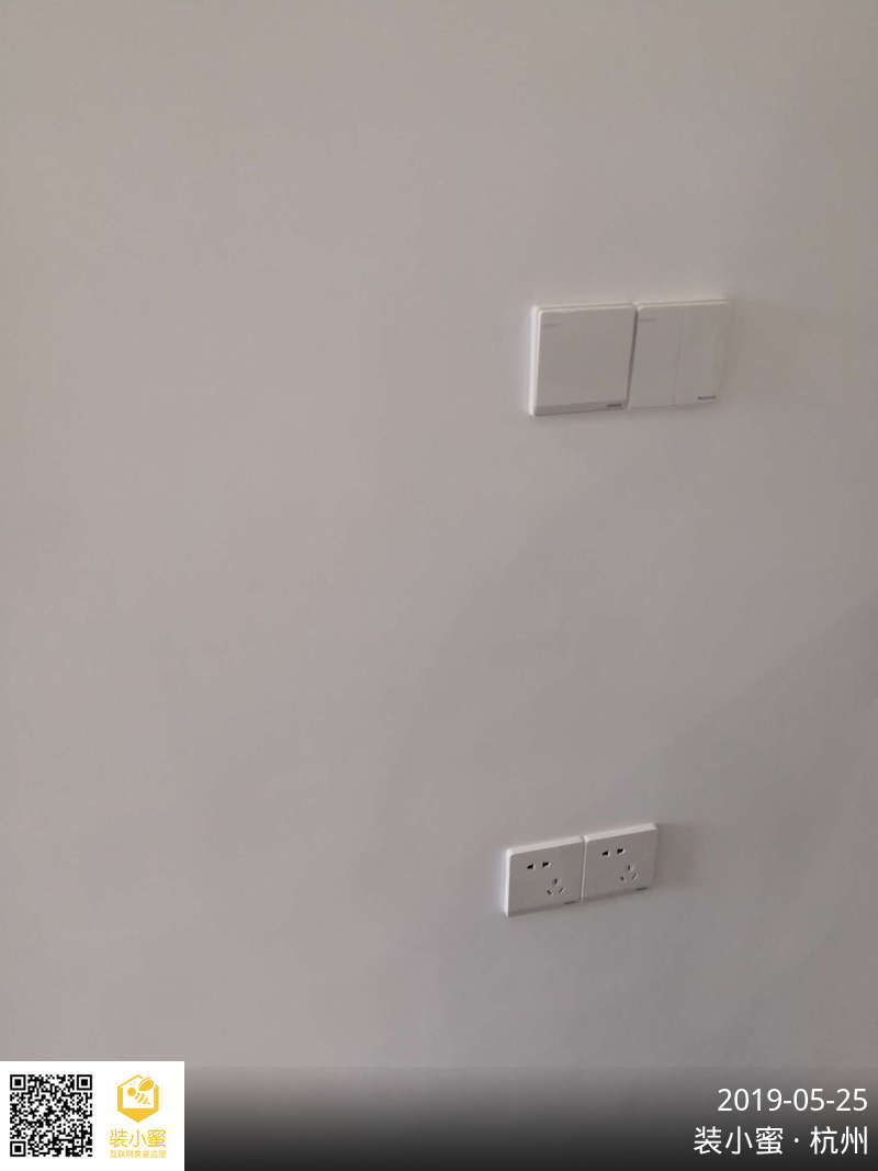

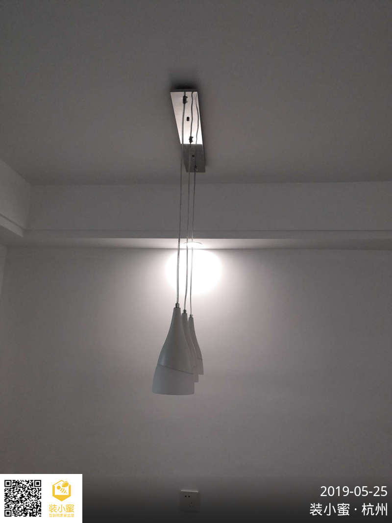

各面板安装牢固并符合要求
开关面板的操作与控制正常
灯具安装符合要求
拆卸部分面板,内部接线规范
插座面板经通电检测,工作正常

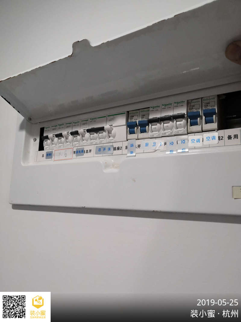

各回路名称标识贴正确
弱电面板的接线已经完成
预留的弱电线编号标识完整

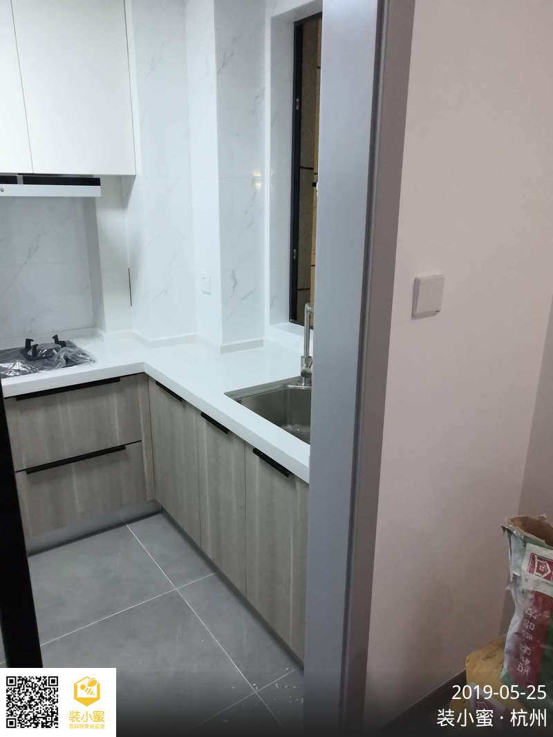

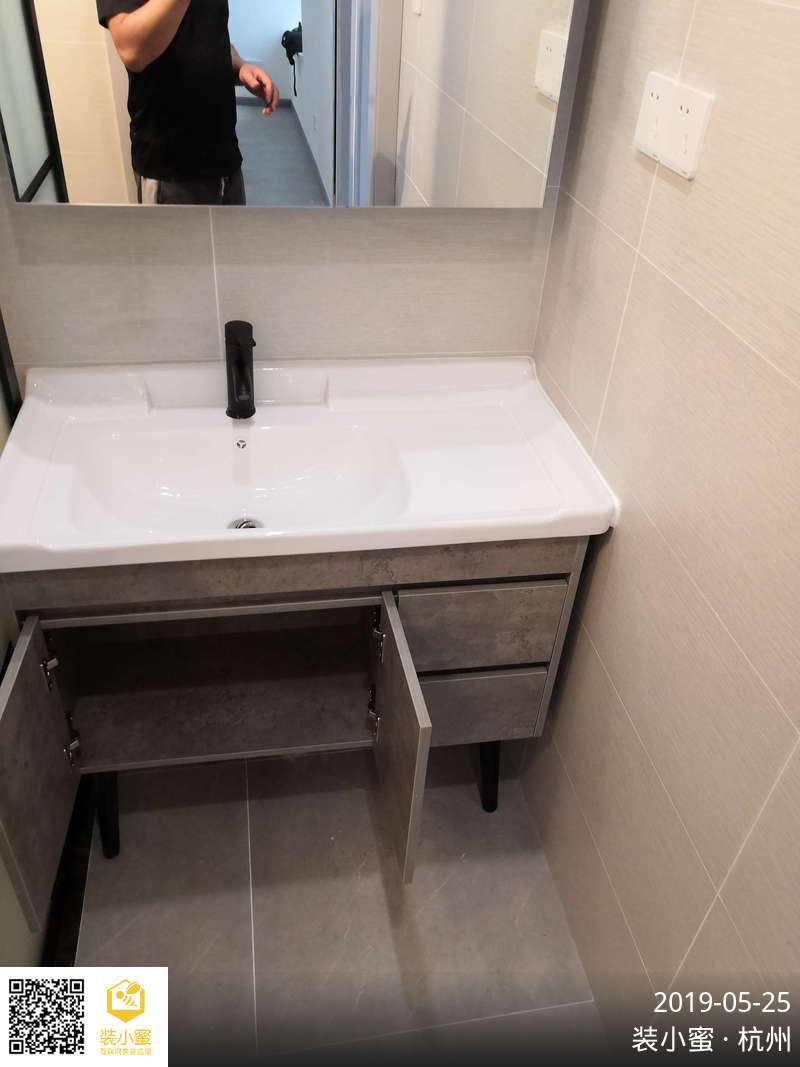

台盆排水畅通,具有存水弯功能

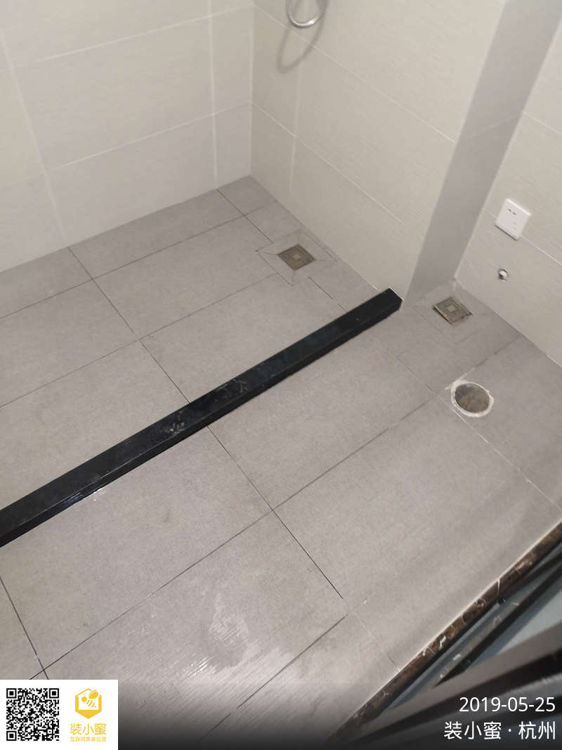

其他设备排水时地漏无返水
淋浴房排水畅通
各卫浴安装牢固,表面完整
龙头安装牢固,无渗漏
龙头开闭灵活,控制正常
角阀开闭正常,无渗漏

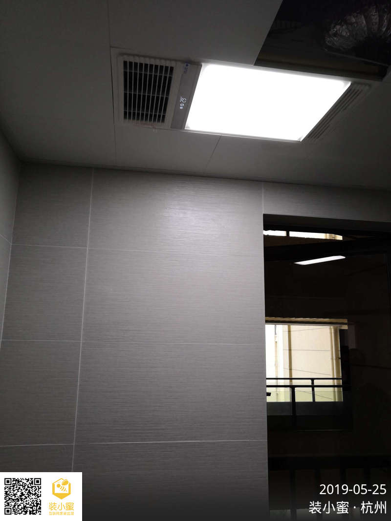

排气扇排风工作正常

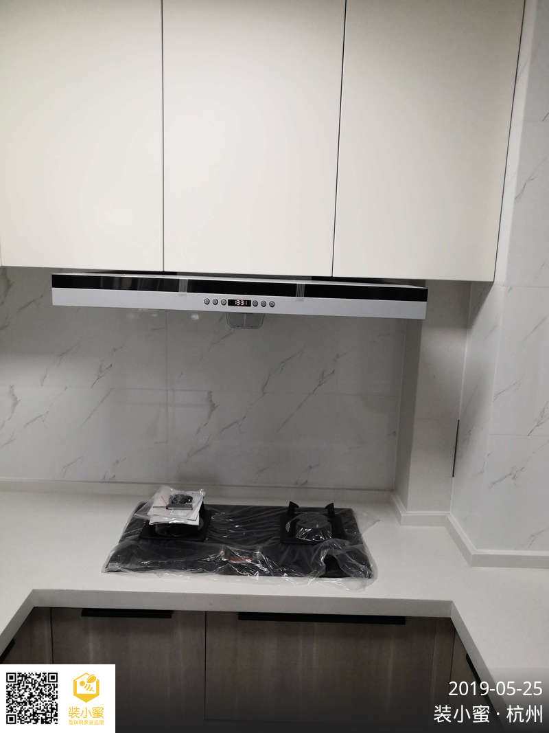

脱排油烟机工作正常
灶具工作正常

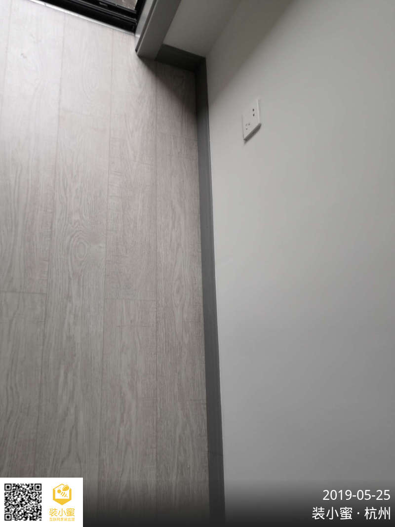

分色线平直,分色处色泽一致
表面完整,材质色泽一致

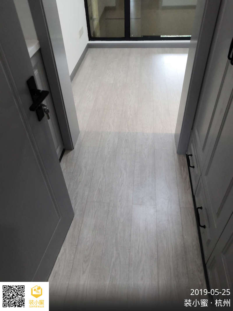

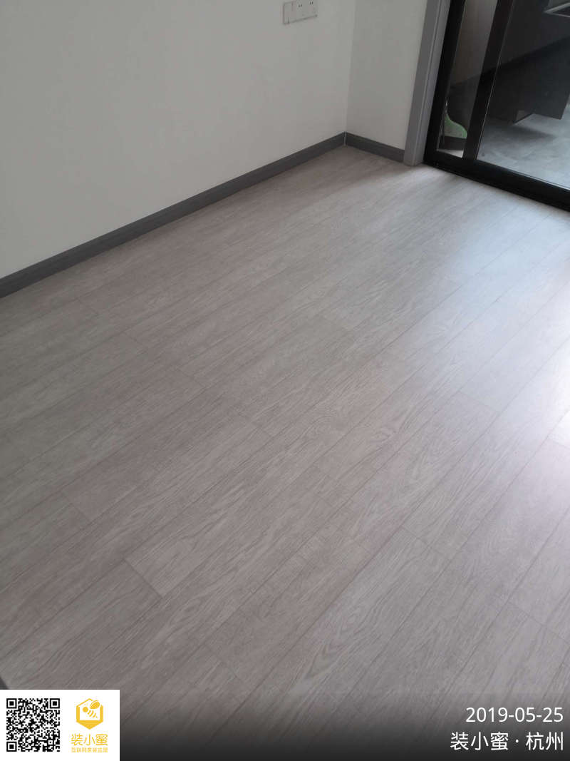

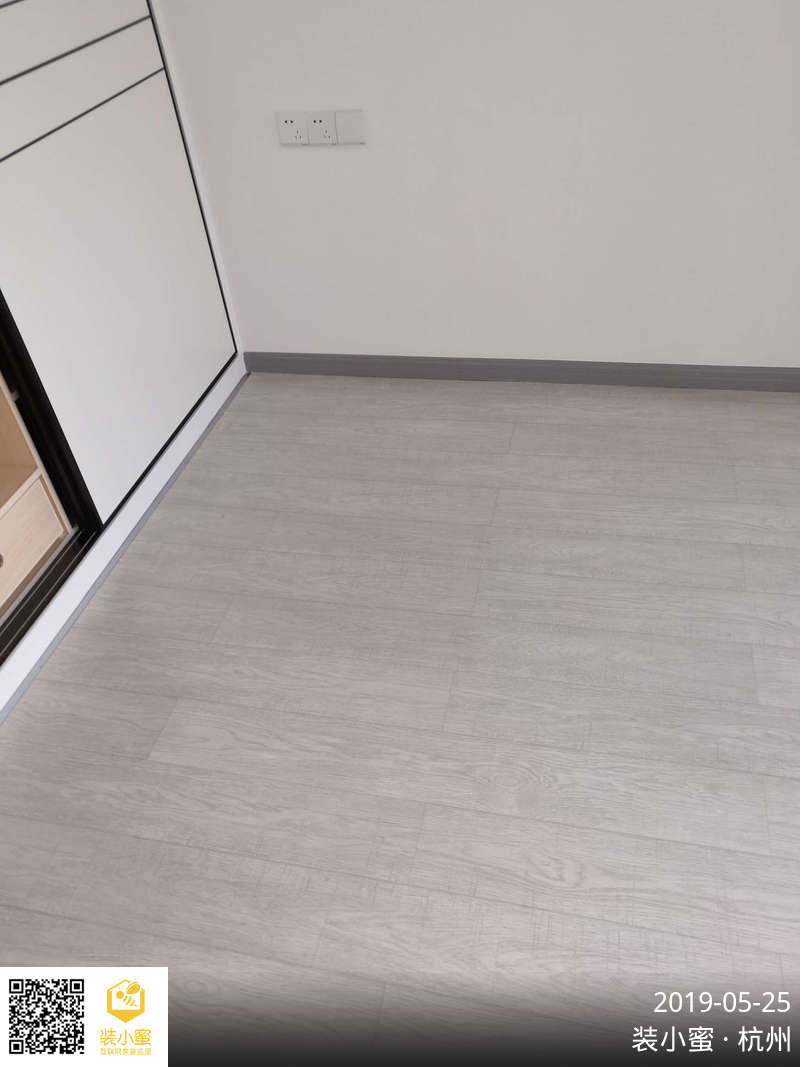

地板表面平整,无明显变形
安装牢固,拼接质量符合要求

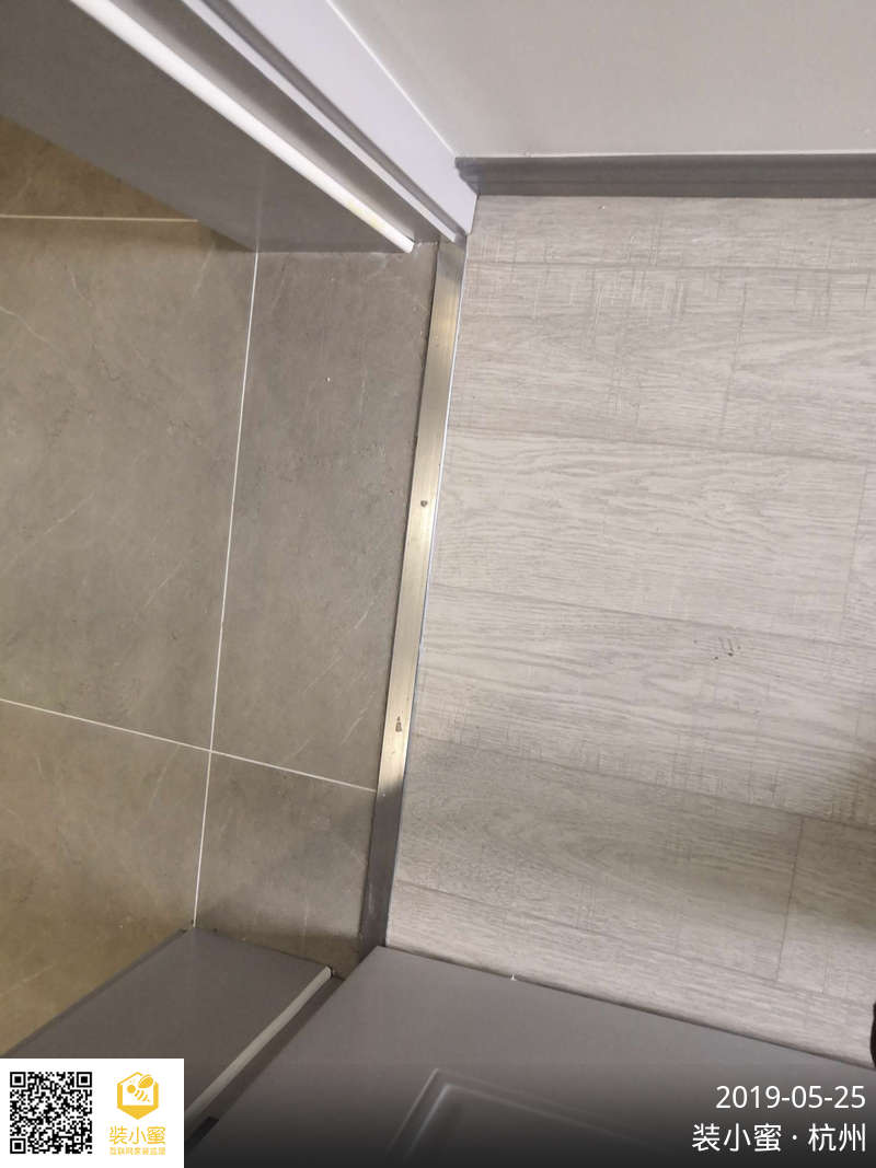

收口条安装牢固,符合要求
表面完整,色泽一致
踢脚线安装质量符合要求
安装牢固、水平
面板平整,表面无明显缺陷
花色与方向一致,无明显色差
边角条安装平直,拼接缝平整
