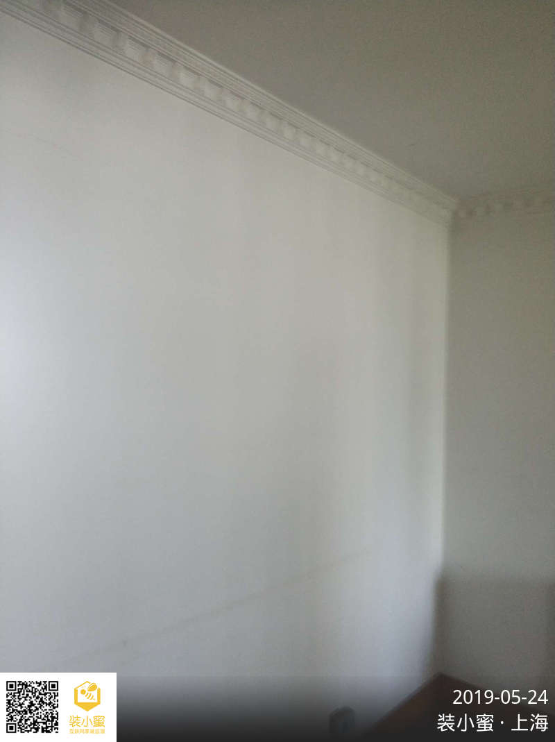

1、原墙面有空鼓裂缝疏松现象,客户已与施工方协定全部铲到砖重新粉刷。
2、原墙顶面局部有渗漏受潮现象,建议先处理外墙顶面的渗漏情况。
3、原顶面局部有裂缝现象,建议后续施工加强防开裂处理。

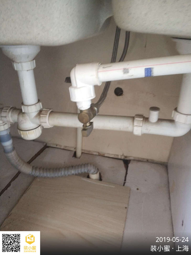

4、拆旧后的下水管道建议疏通。

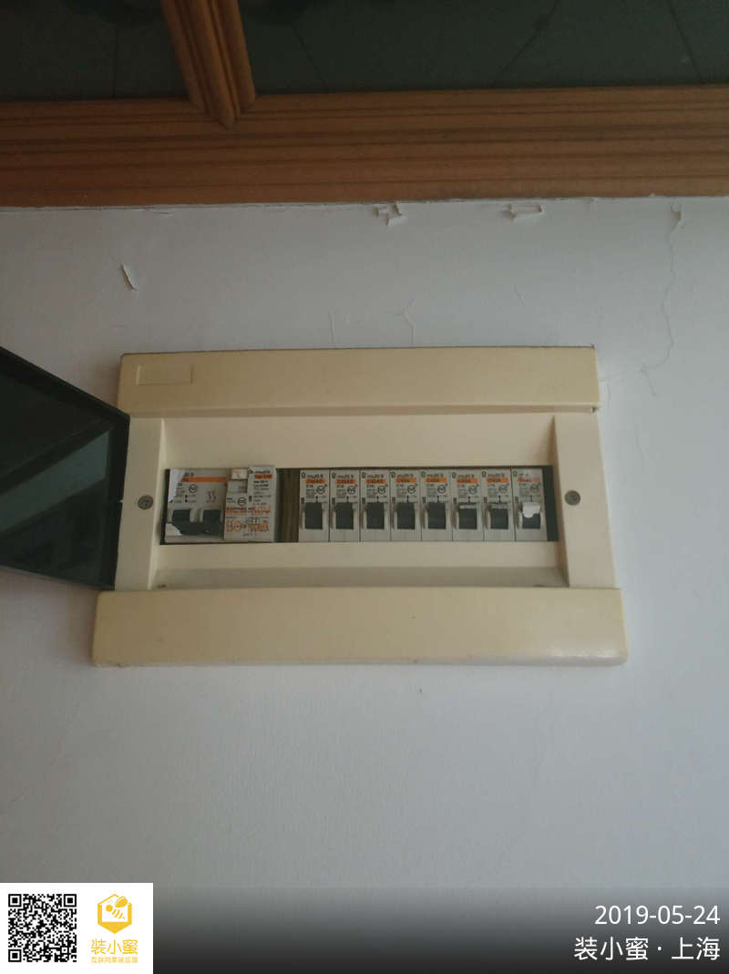

5、嵌入式烤箱、烘干功能洗衣机、厨房及小厨宝建议4平方供电线,如有其他大功率电器请及时告知;

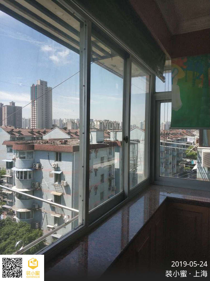

6、窗户下侧与窗框间建议预留2公分左右间隙用于水泥填充防止渗水。

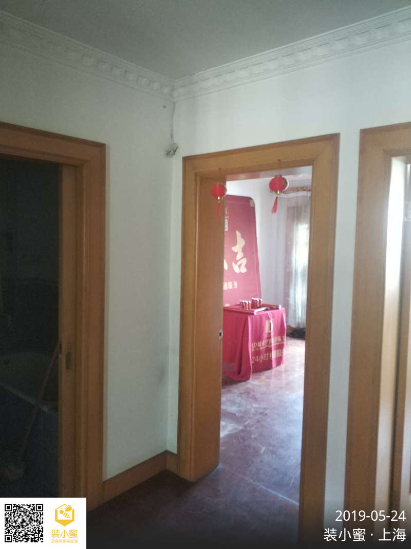

门洞口墙体(两侧)垂直平整符合要求
