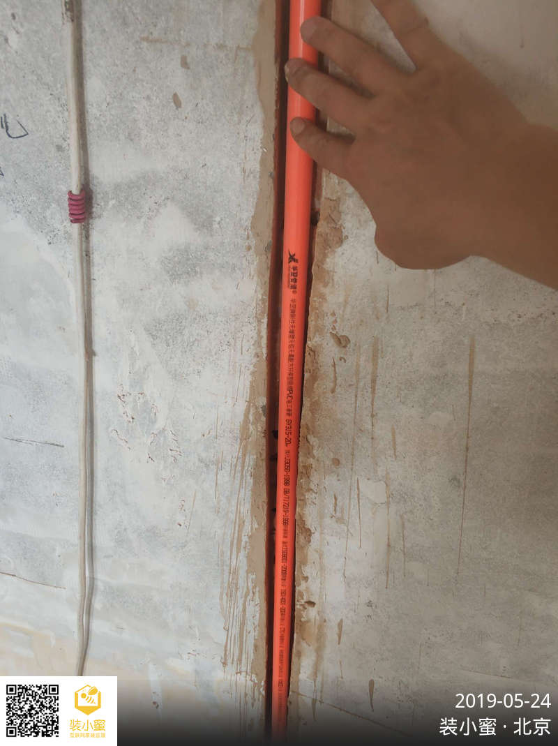

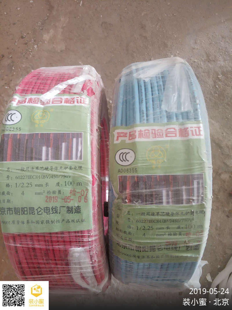

地线用黄色线代替不合规范建议更换。

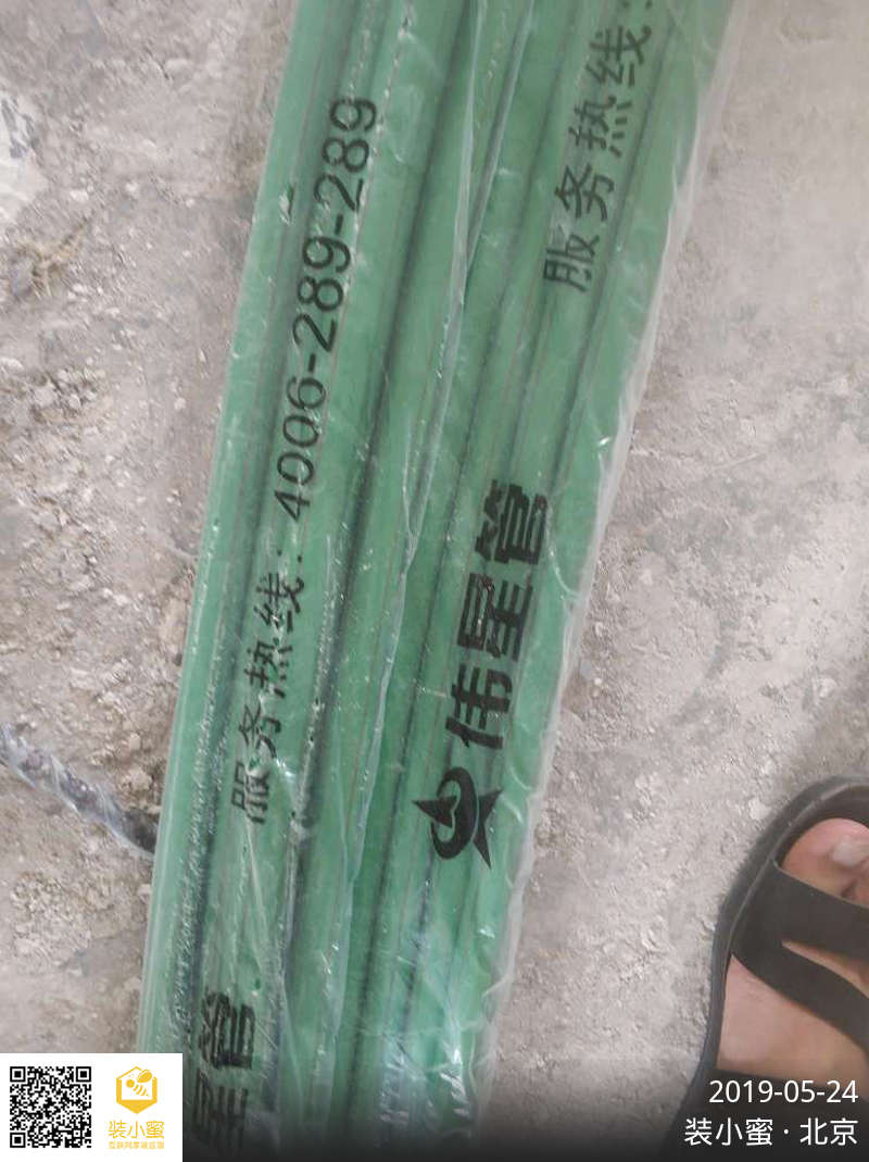

验收时约水管厂家打压。

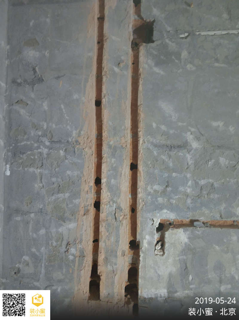

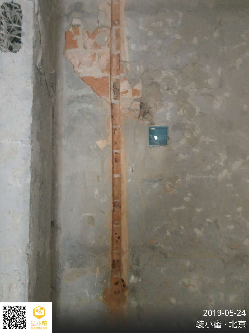

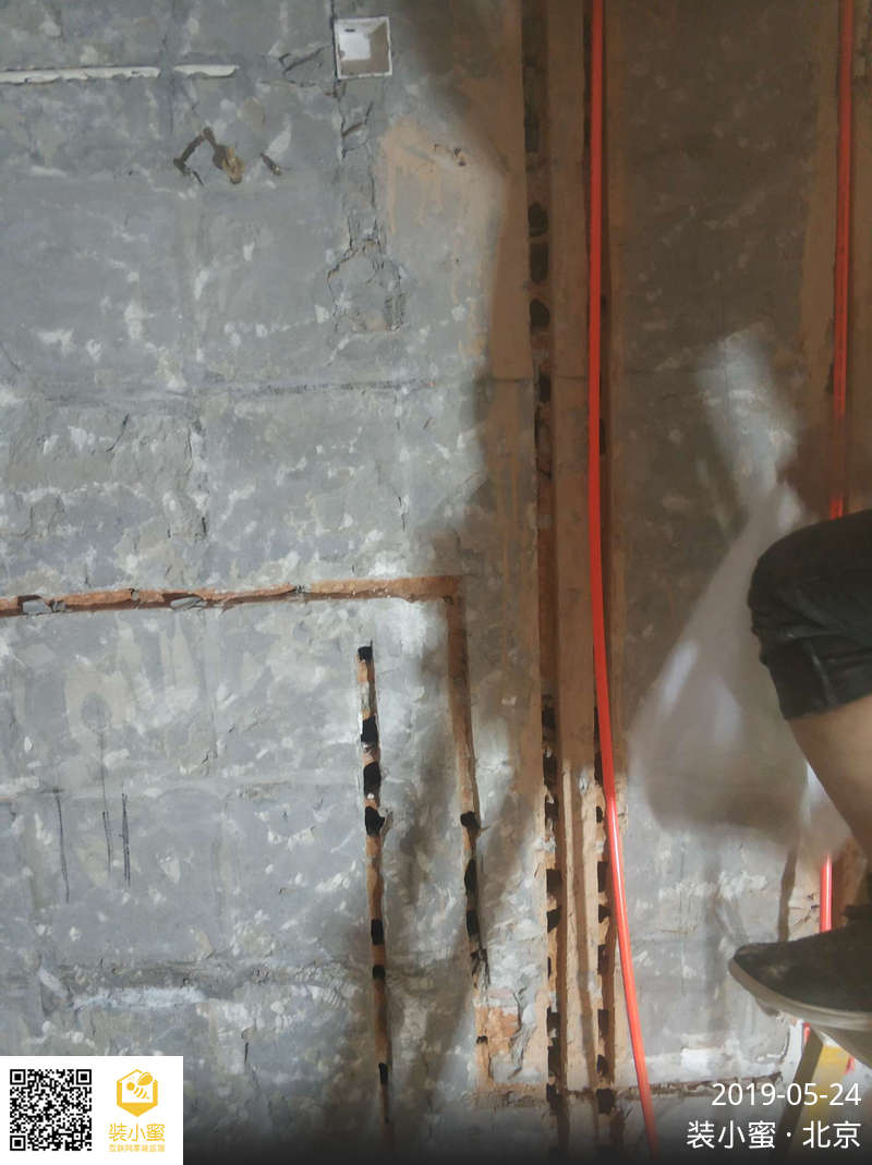

开槽平直,符合要求
开槽宽度与深度符合要求

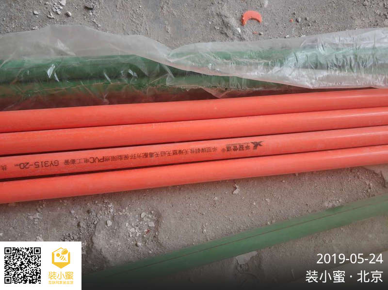

电线
电线管

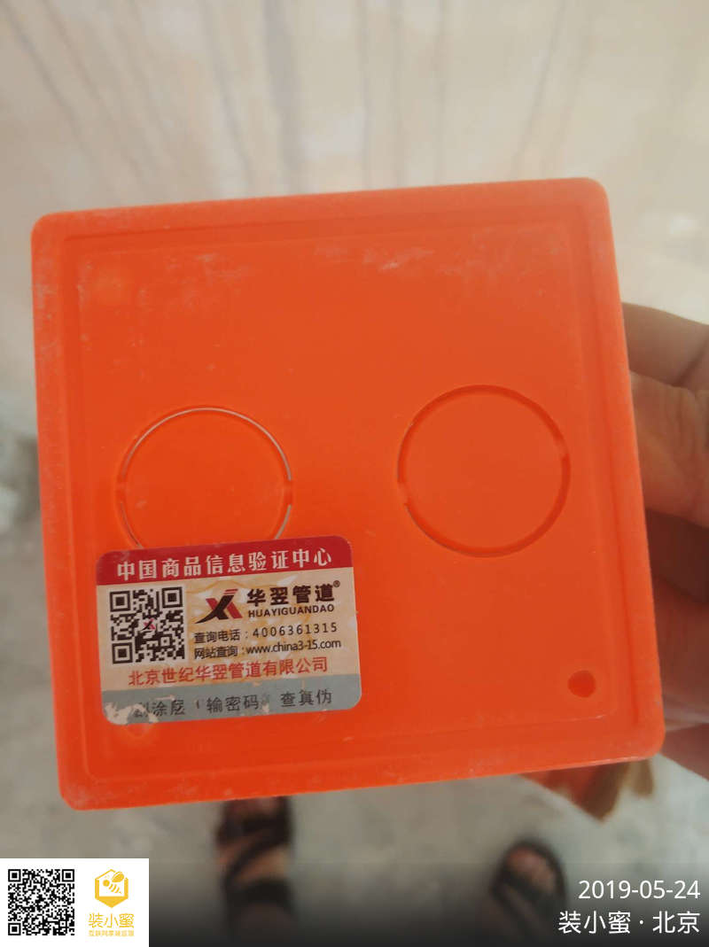

线盒

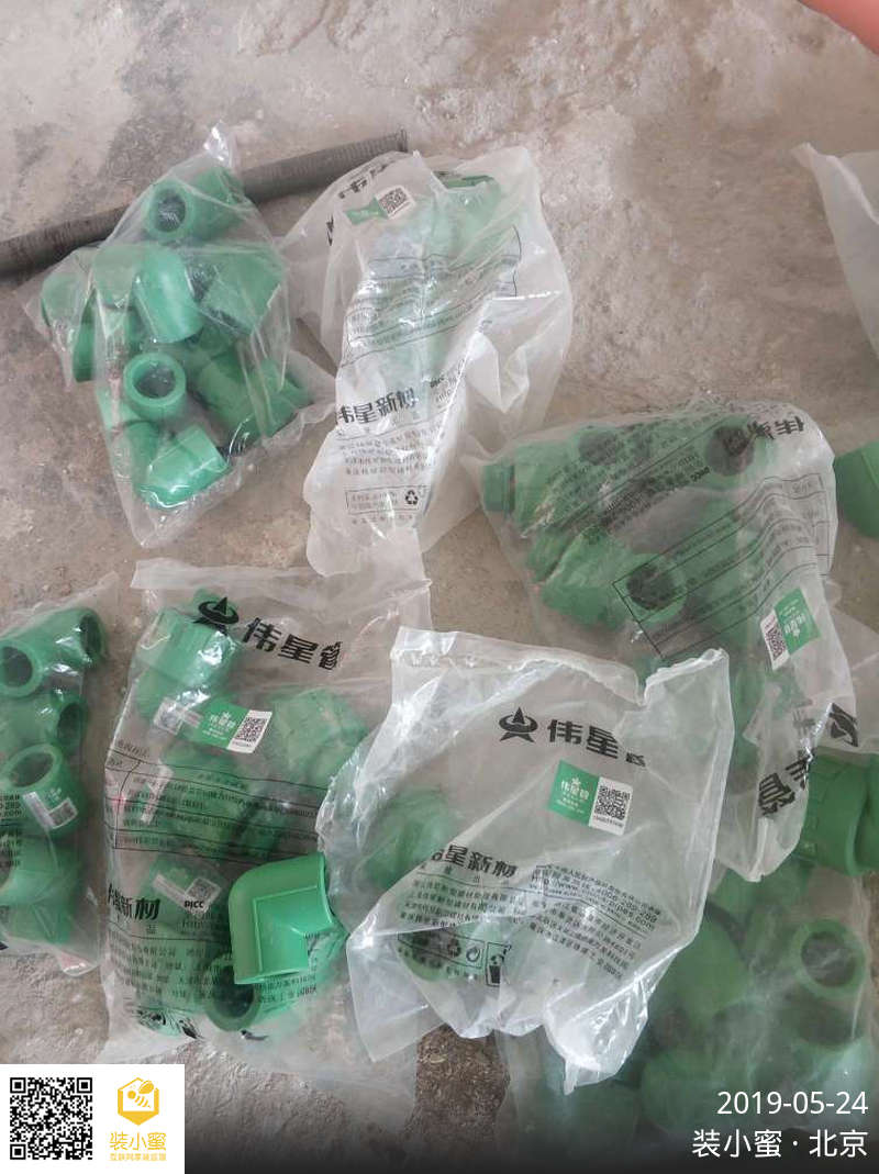

PPR水管
