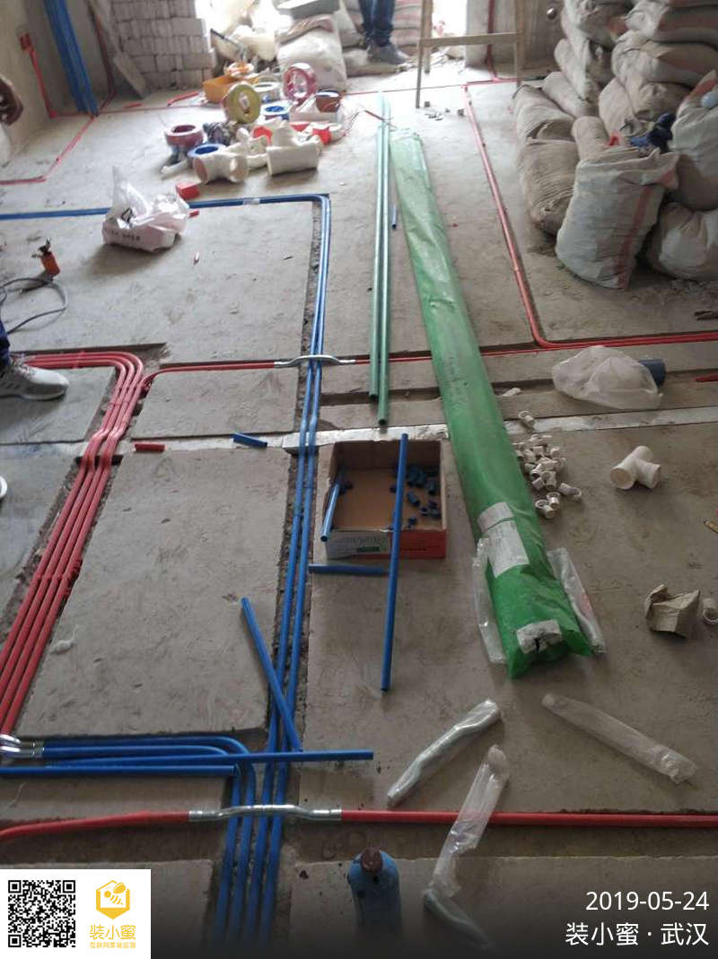

客户:1人,水电工:3人

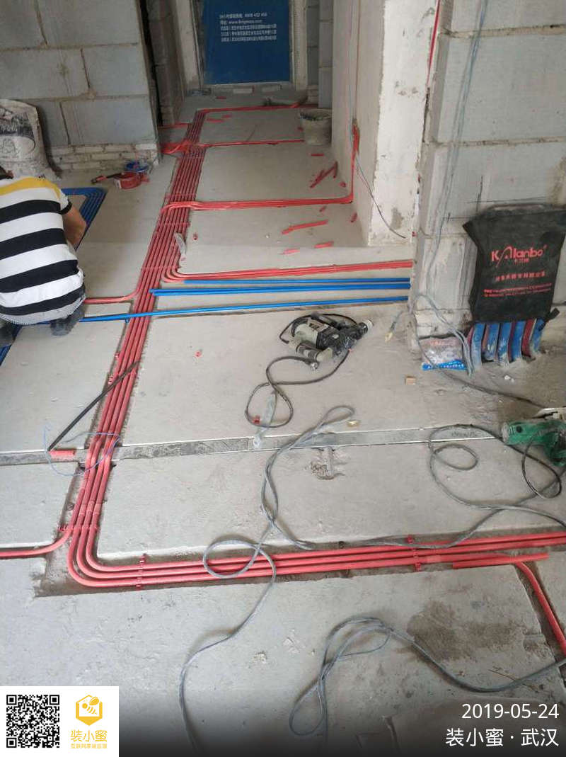

施工进度正常。水电施工。

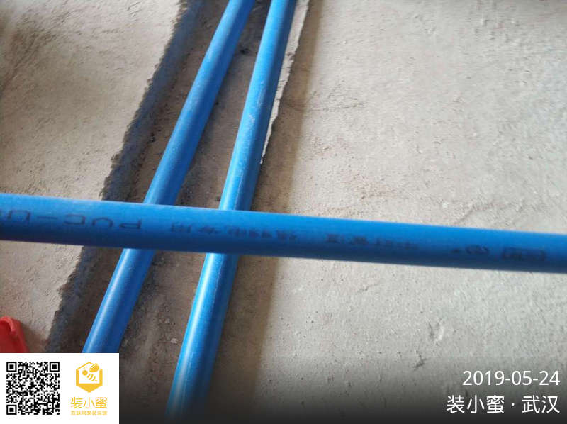

1.卫生间花洒处与马桶水点不建议串接,建议直接从主管分支。

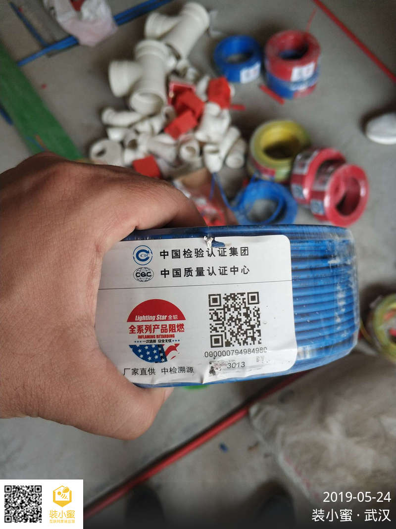

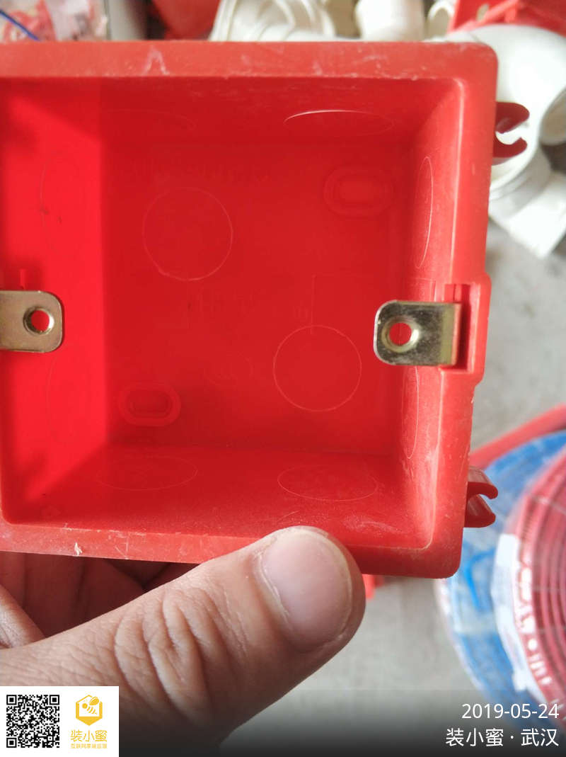

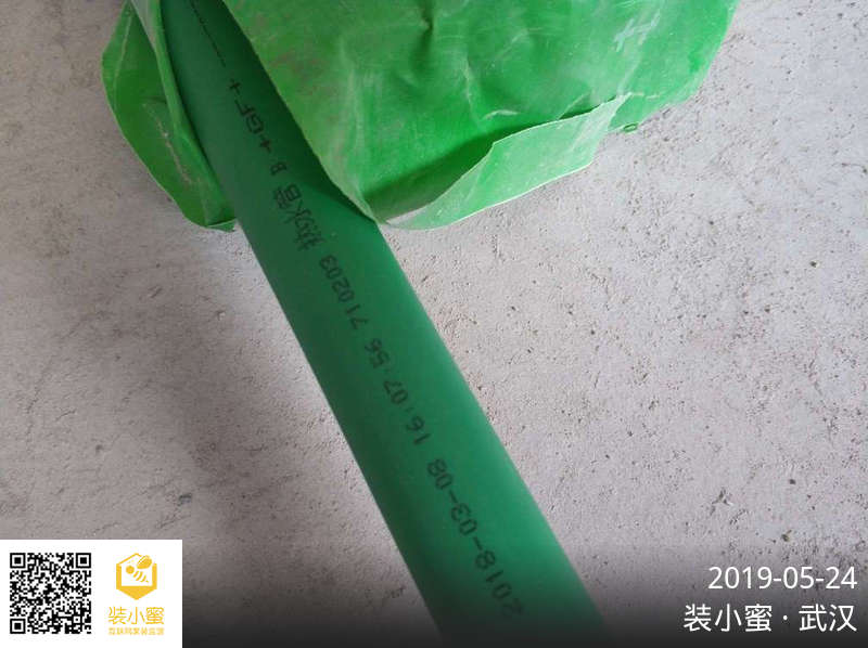

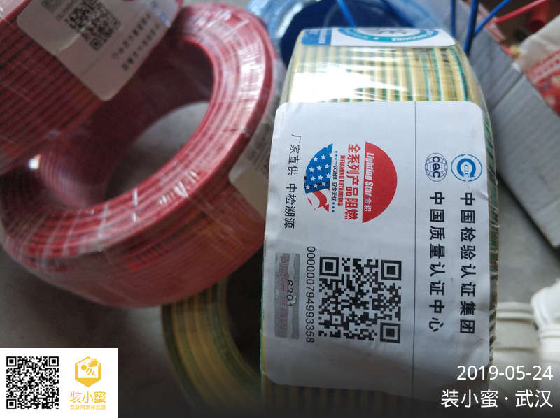

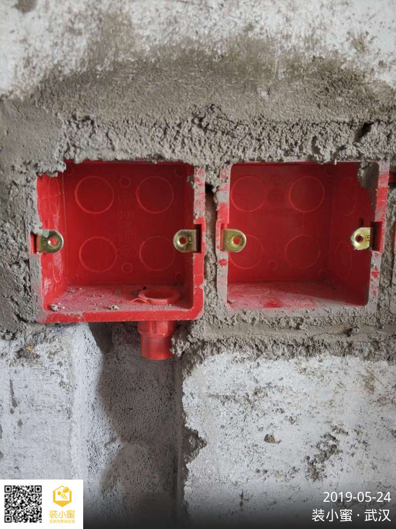

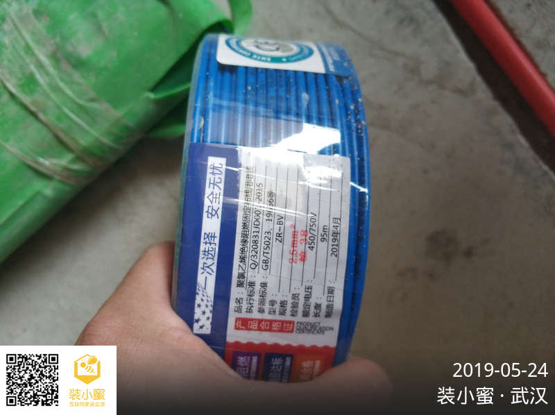

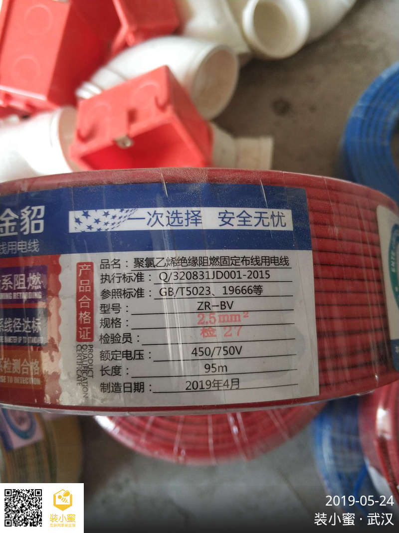

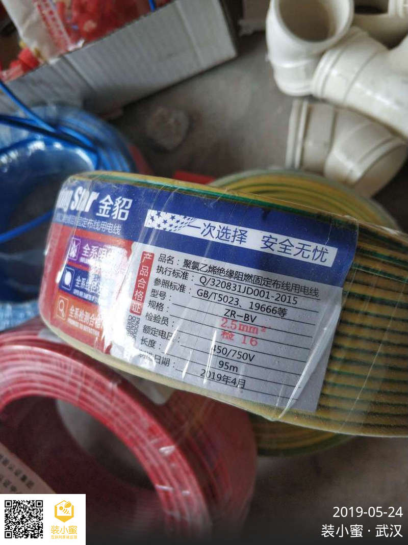

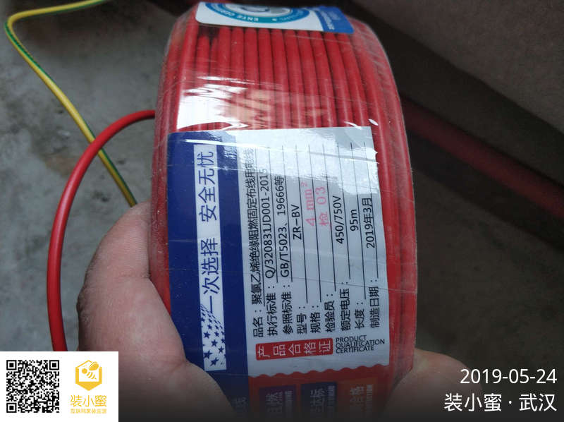

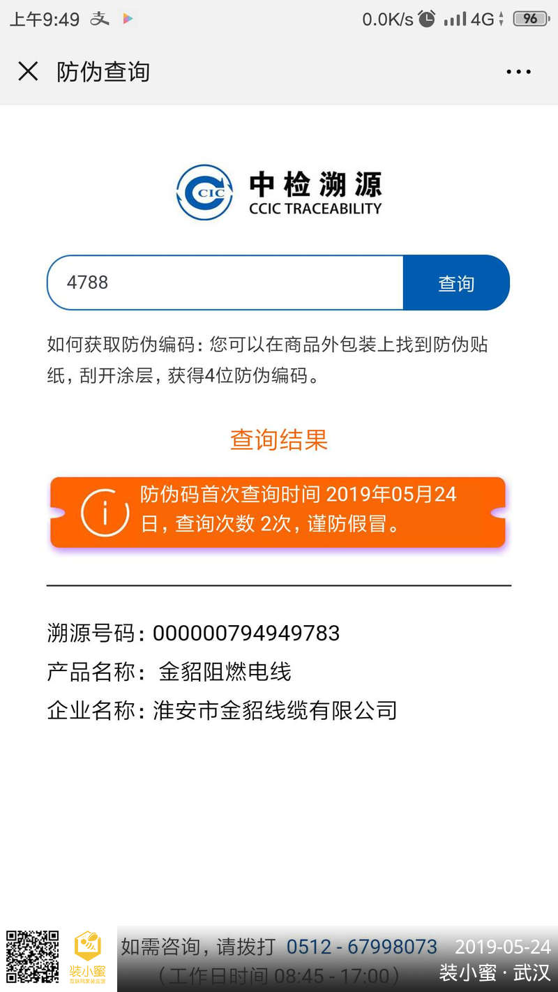

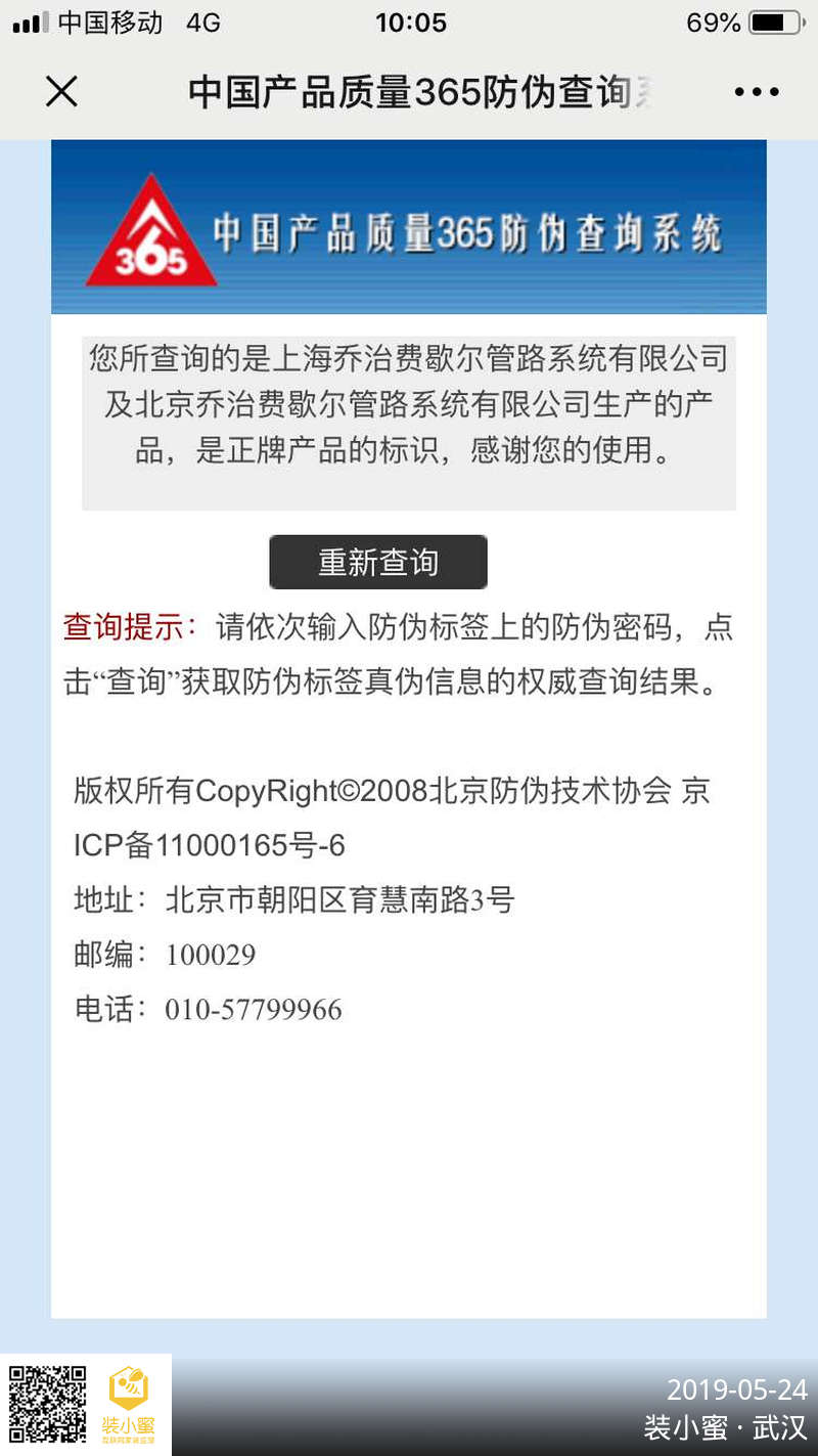

2.现场水电材料验收。部分底盒现场购买。同规格,不同品牌。
3.等电位建议连接。

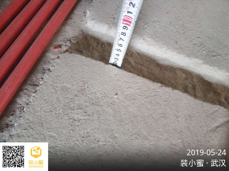

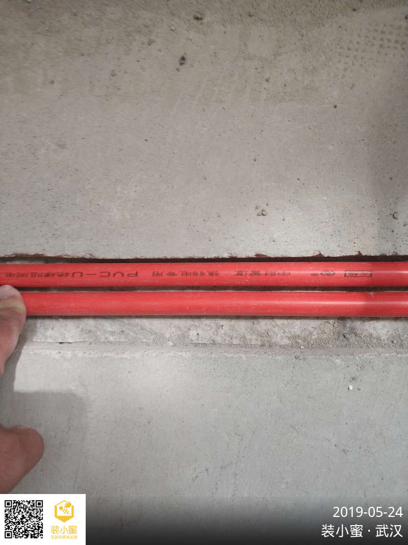

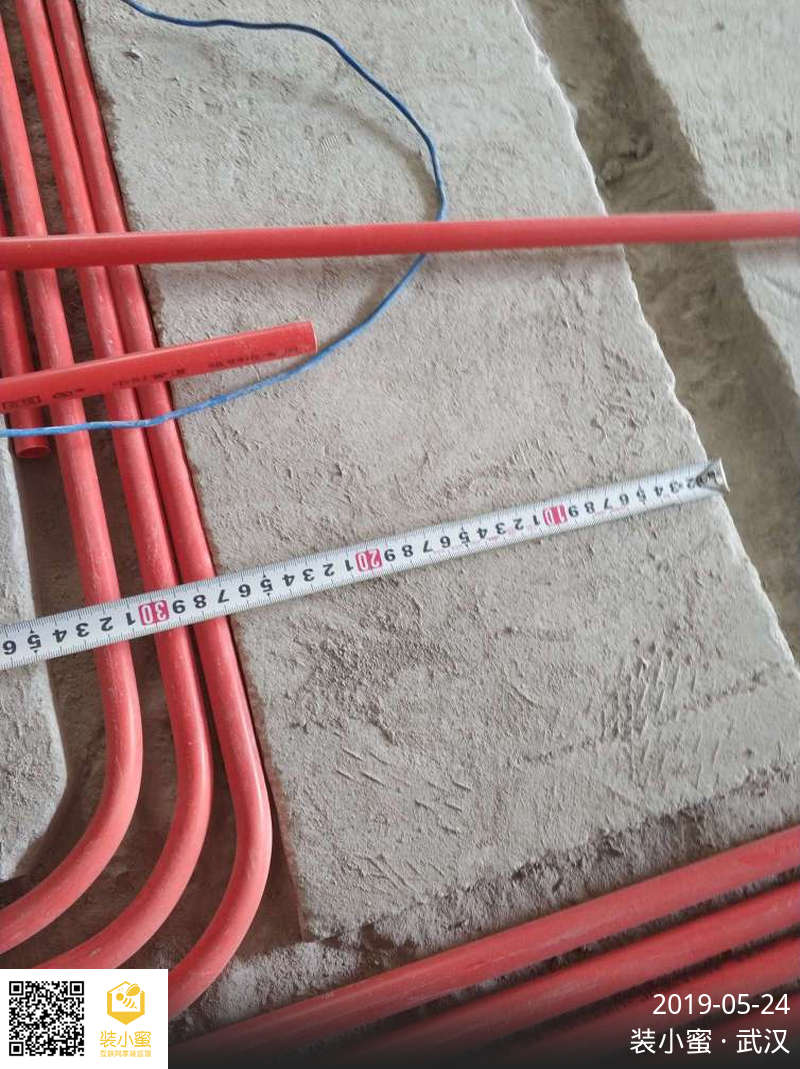

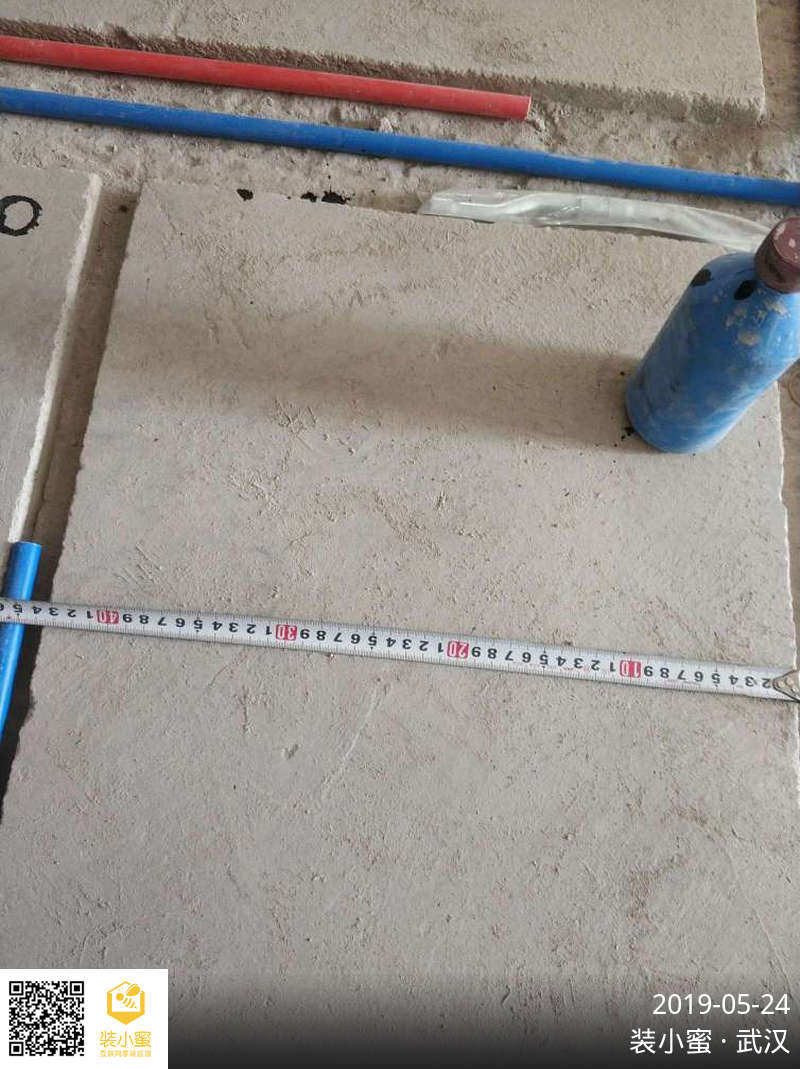

开槽平直,符合要求

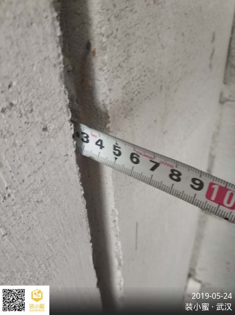

开槽宽度与深度符合要求

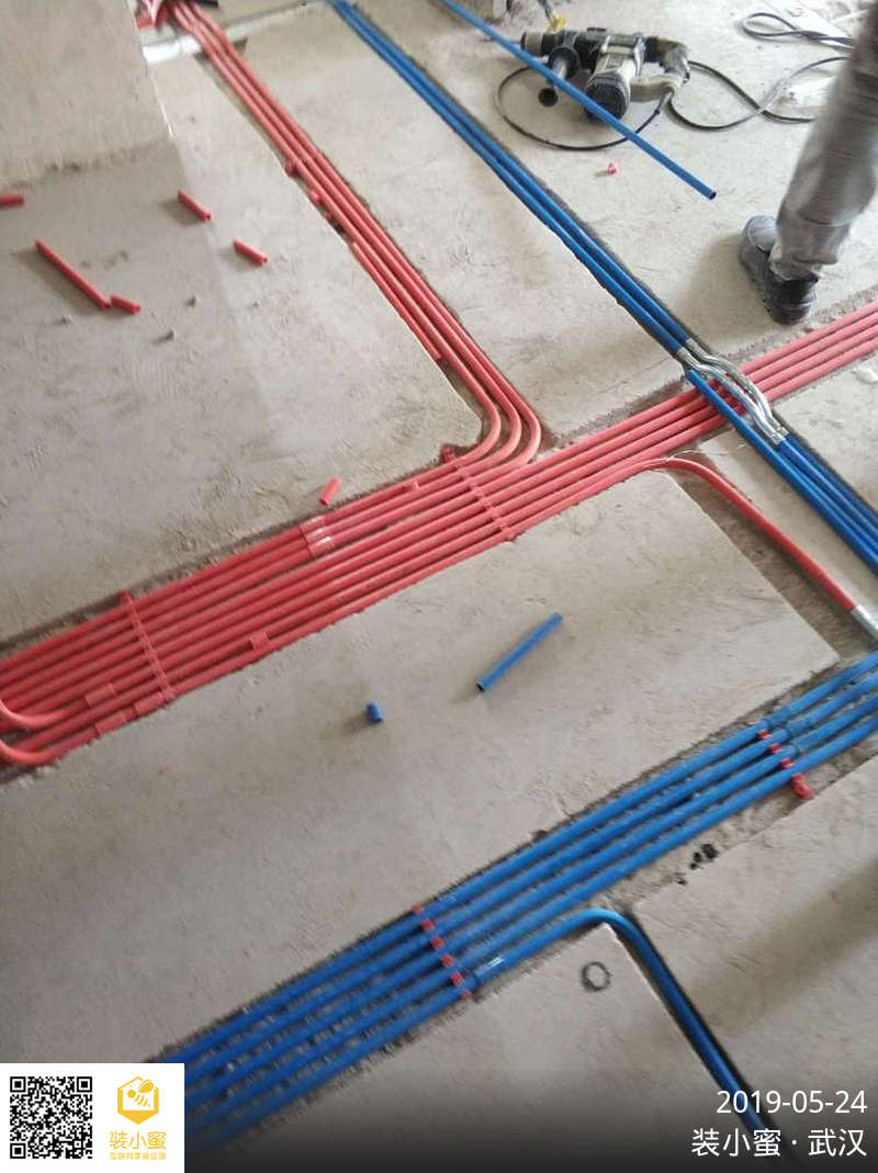

开设墙面横槽,符合技术交底要求
灯头盒固定牢固,安装符合要求
电线
电线管
线盒

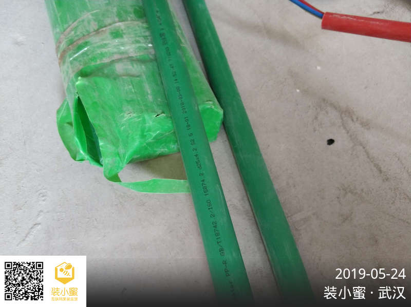

PPR水管
