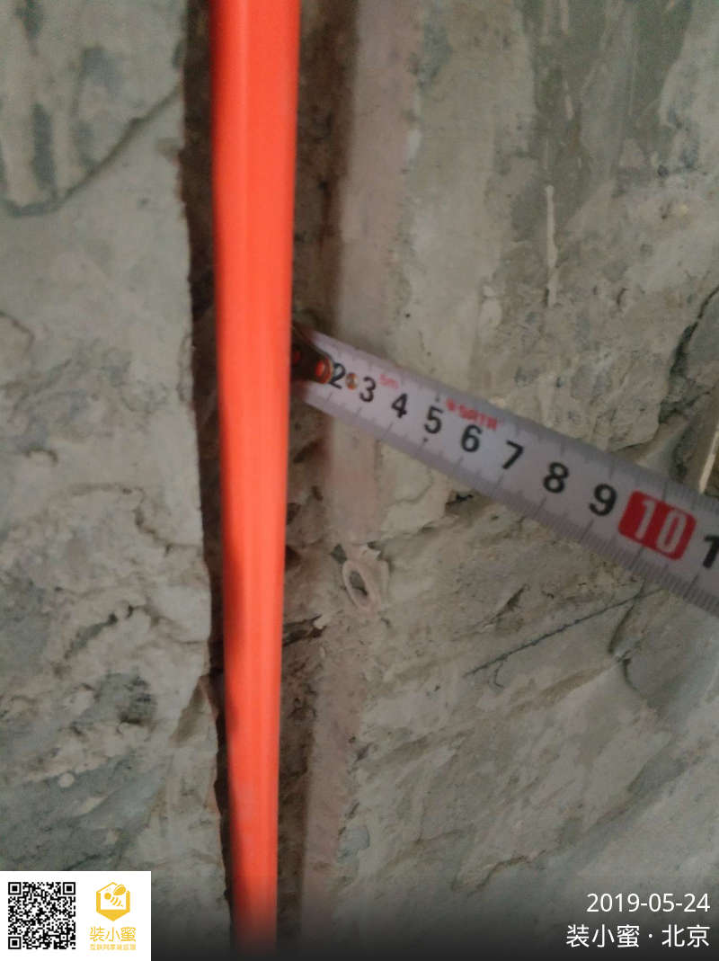

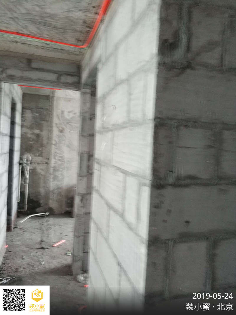

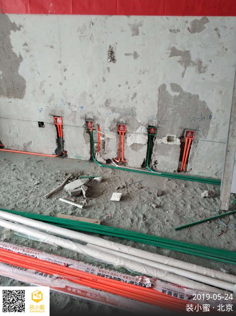

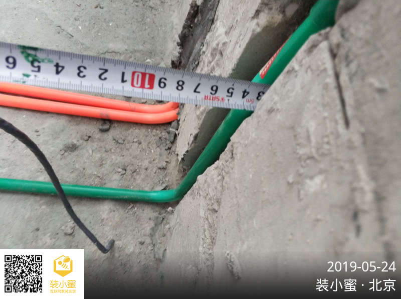

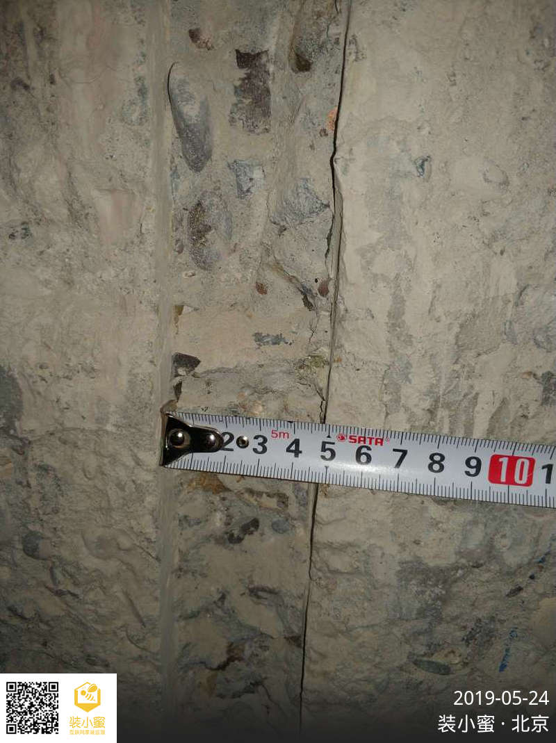

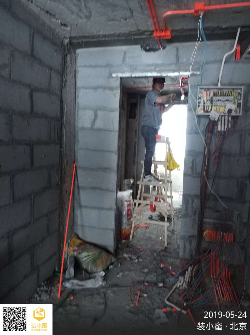

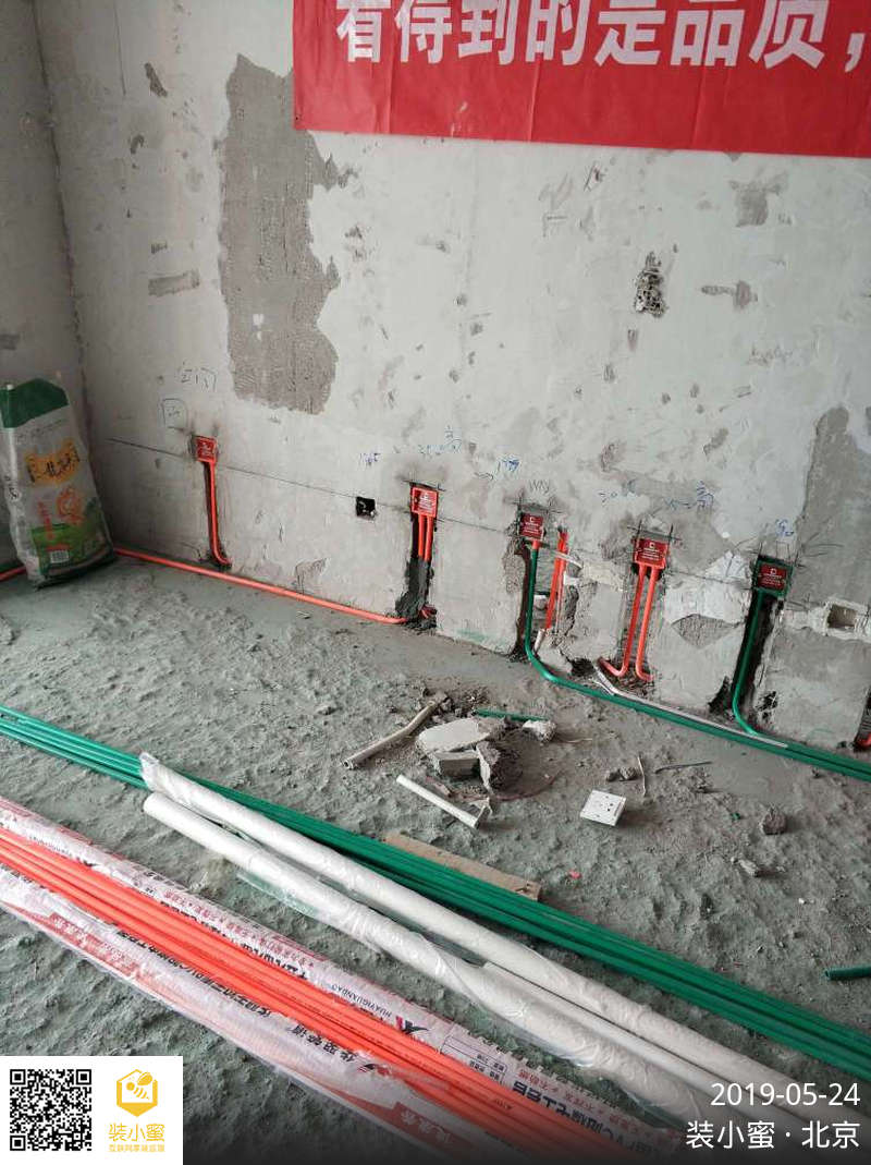

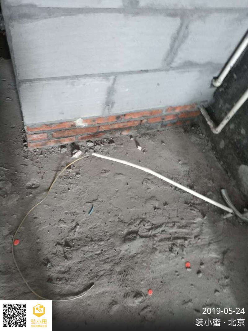

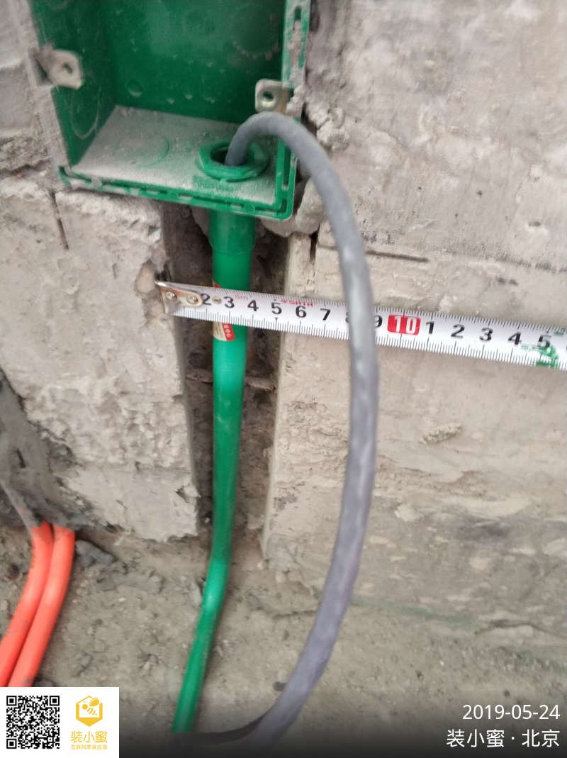

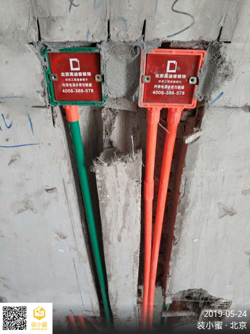

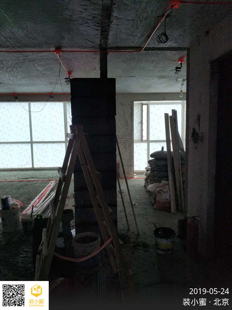

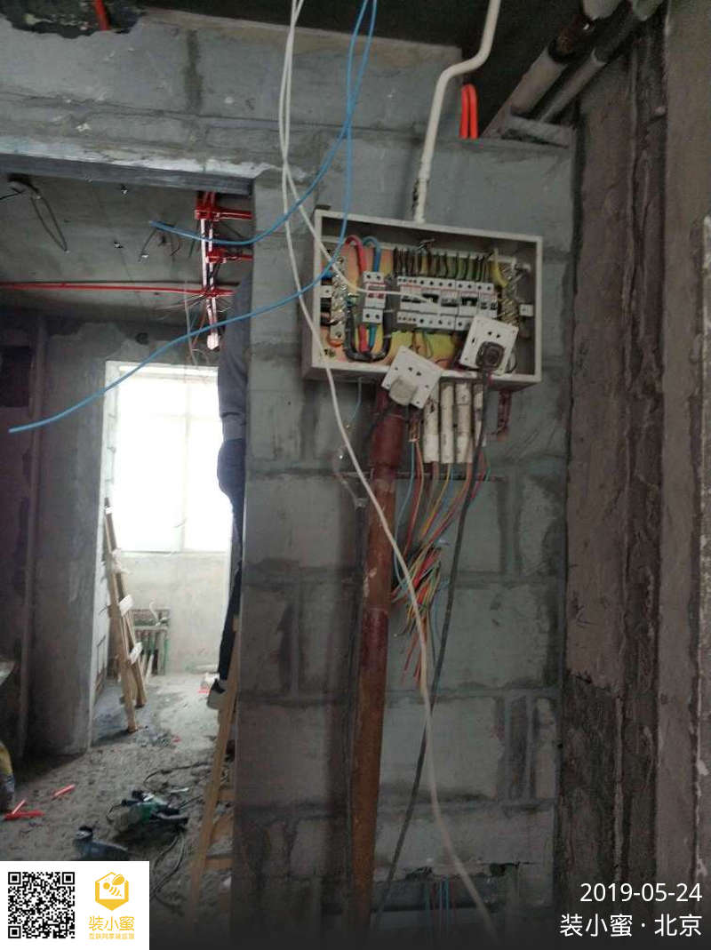

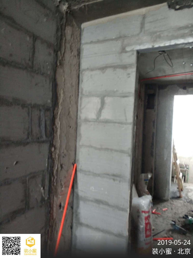

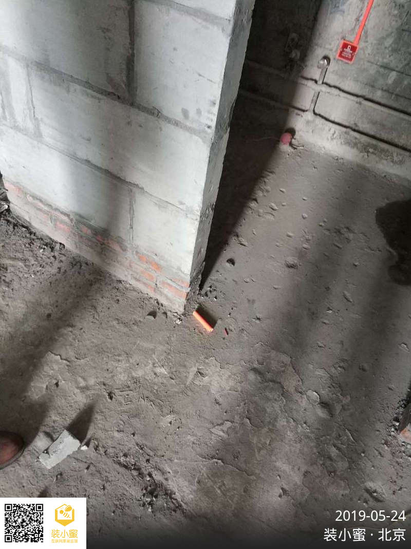

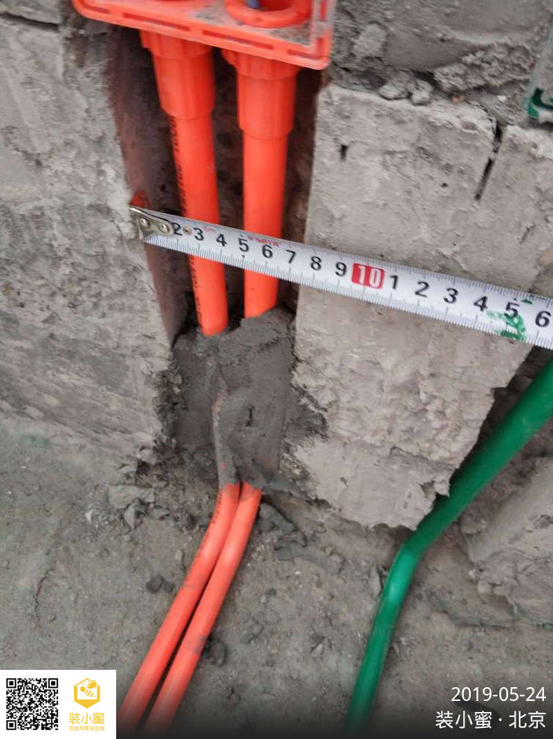

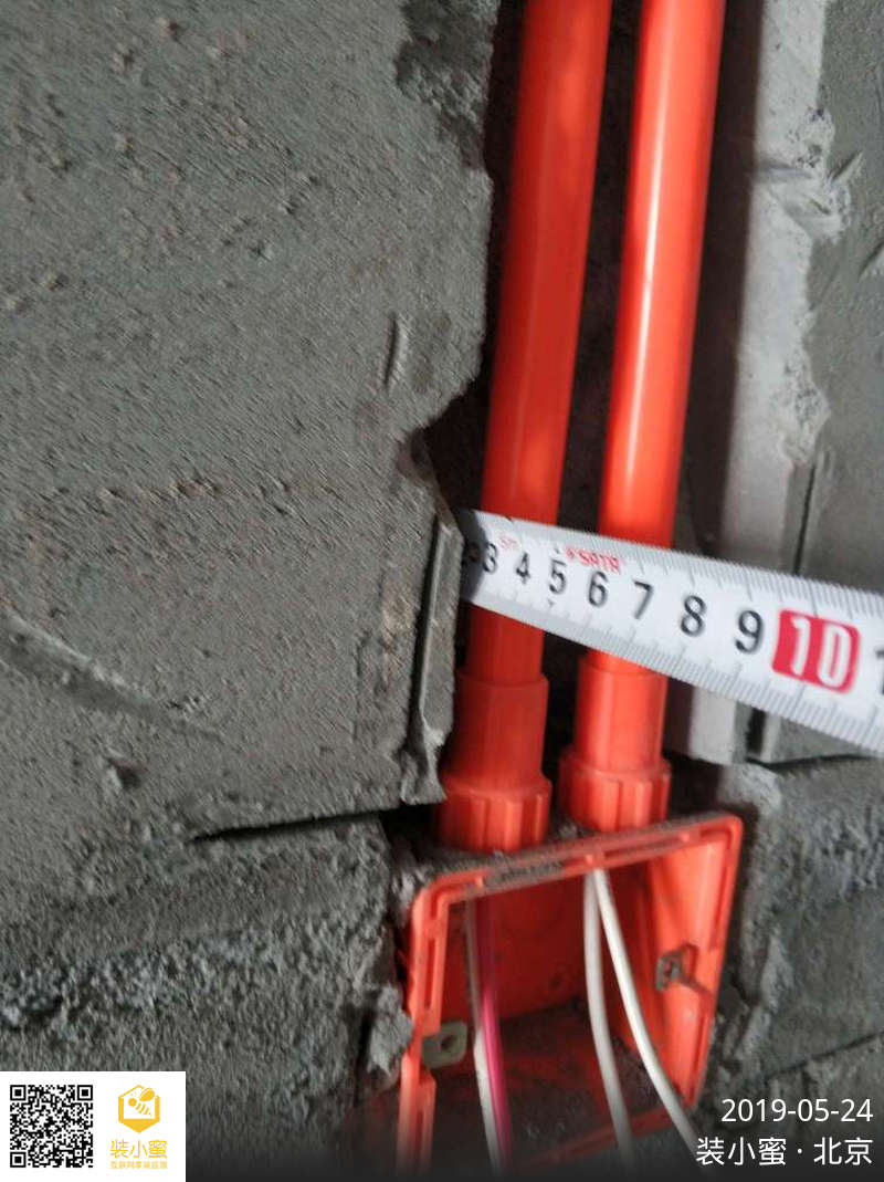

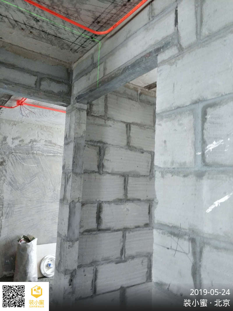

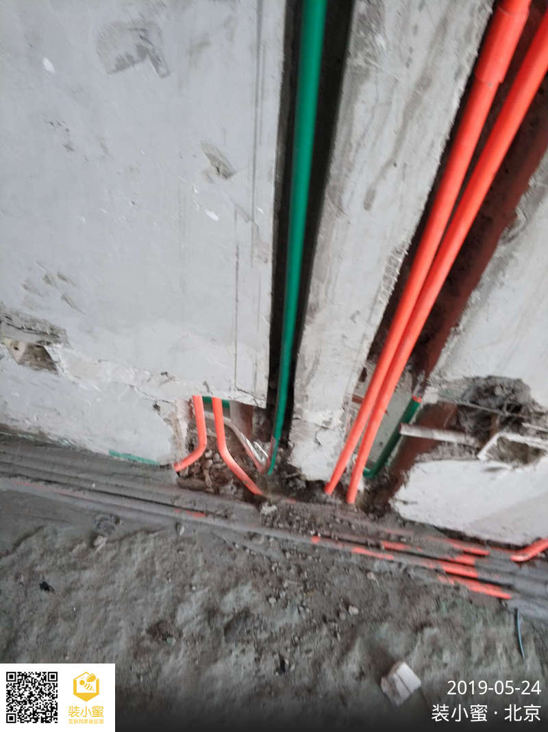

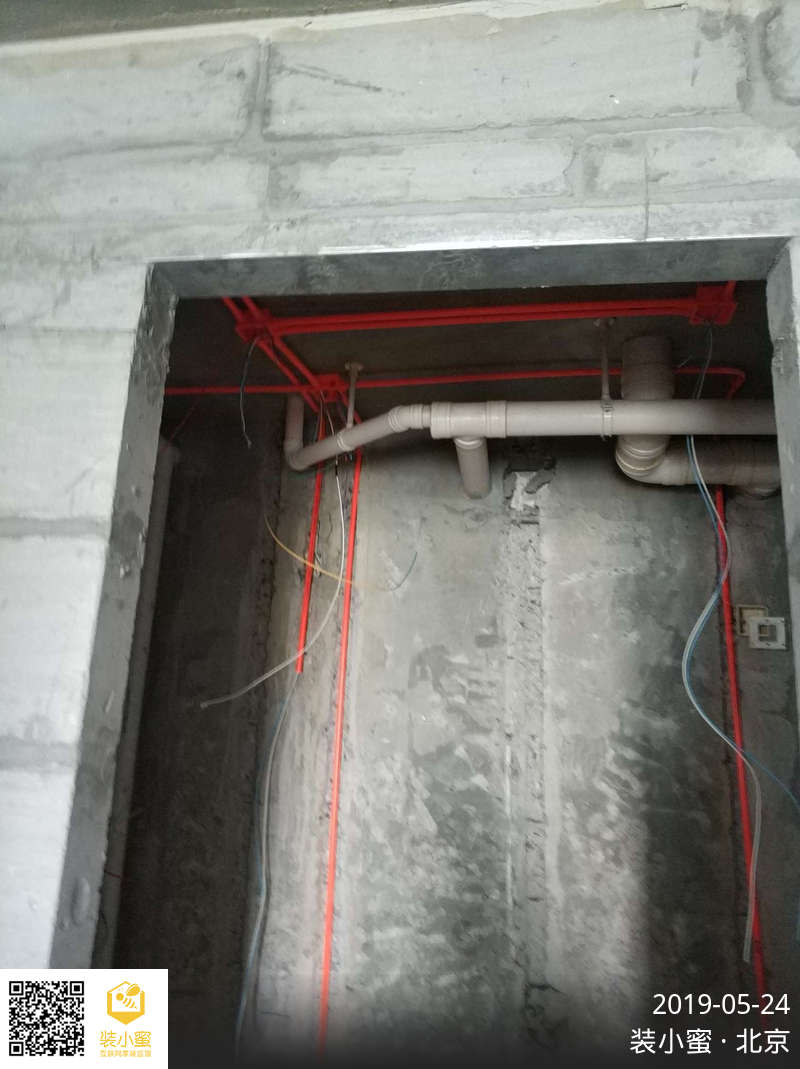

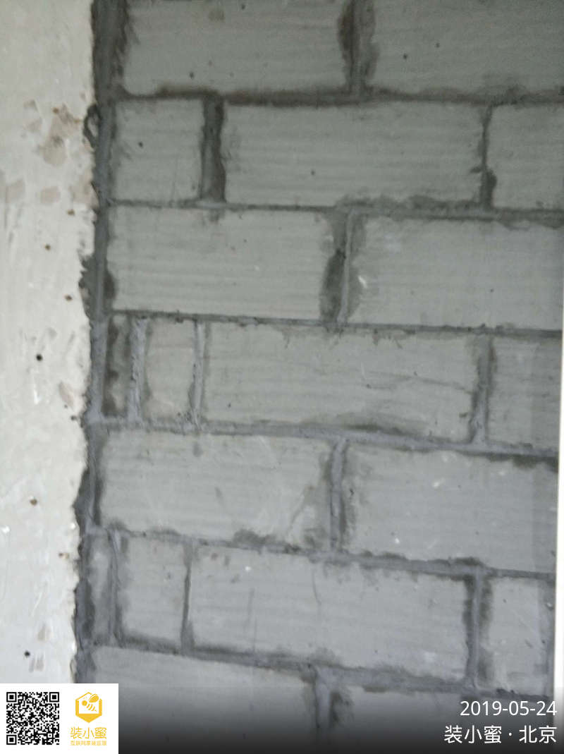

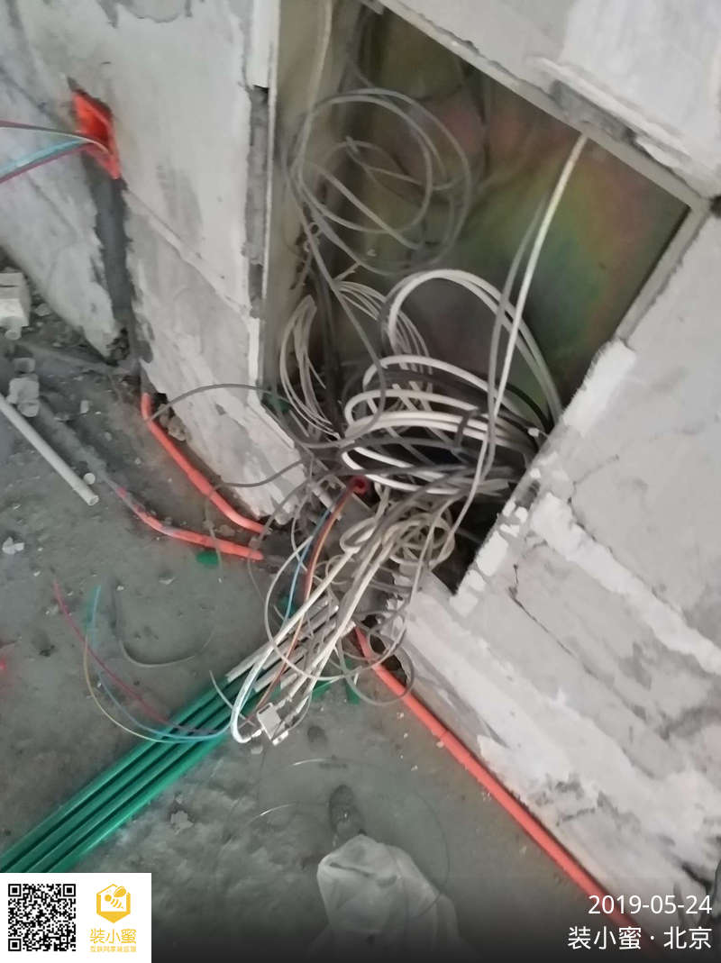

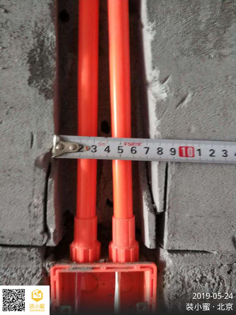

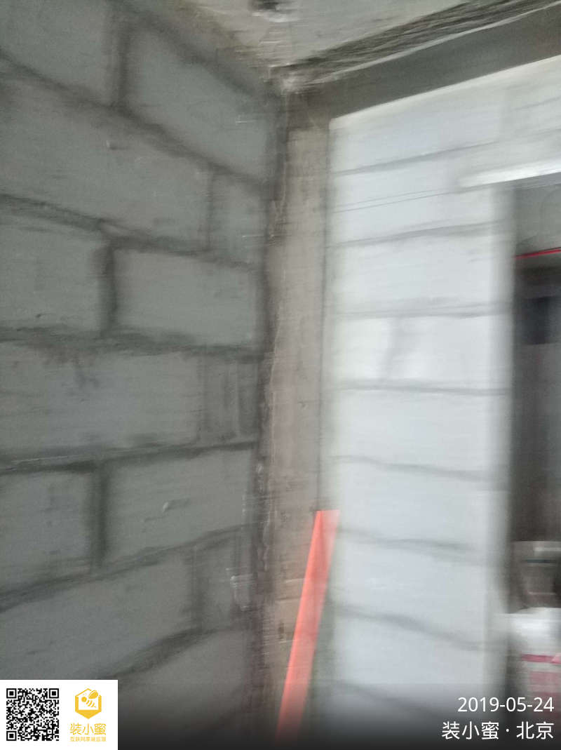

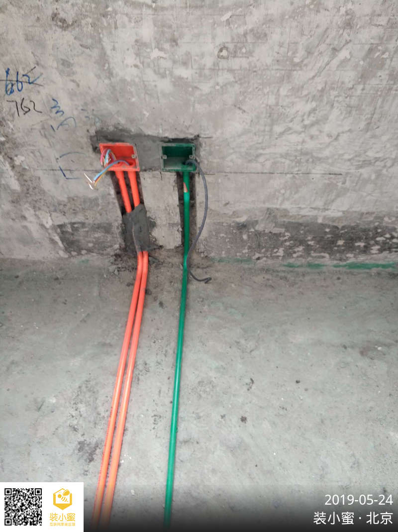

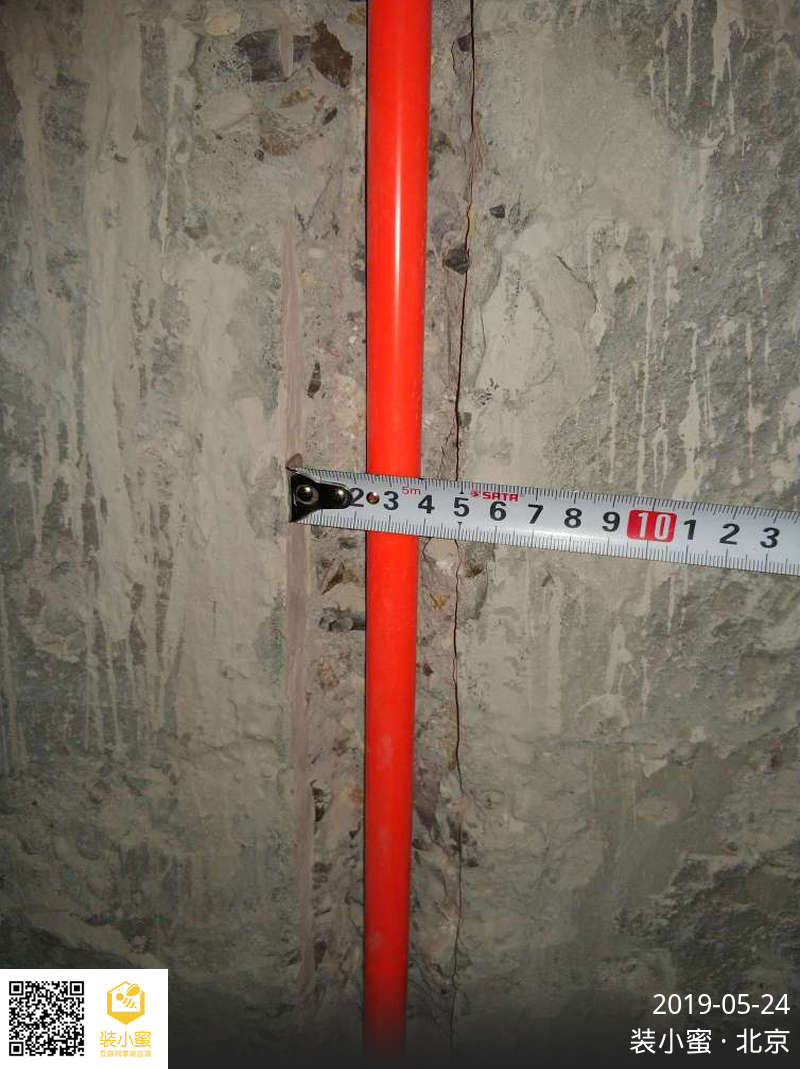

室内水电改造正在进行,今天和客户一起上门进行水电施工巡查。现场使用盒尺检查开槽宽度和深度符合施工要求,卫生间新建墙红砖底座己建,新建墙门头己加方钢,灰缝饱满。
现场提醒工长水电改造完成,挂好钢网,新建墙别忘加限位夹,以增加墙体的牢固性。

符合标准:10项
砌块表面平整,灰缝饱满
抹灰层表面牢固无明显开裂现象
湿区新砌墙底部已施工砼防水带
门窗洞口的过梁已设置
轻质砖墙体底部已施工砼(红砖)基础
开槽平直,符合要求
开槽宽度与深度符合要求
