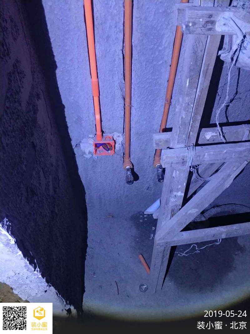

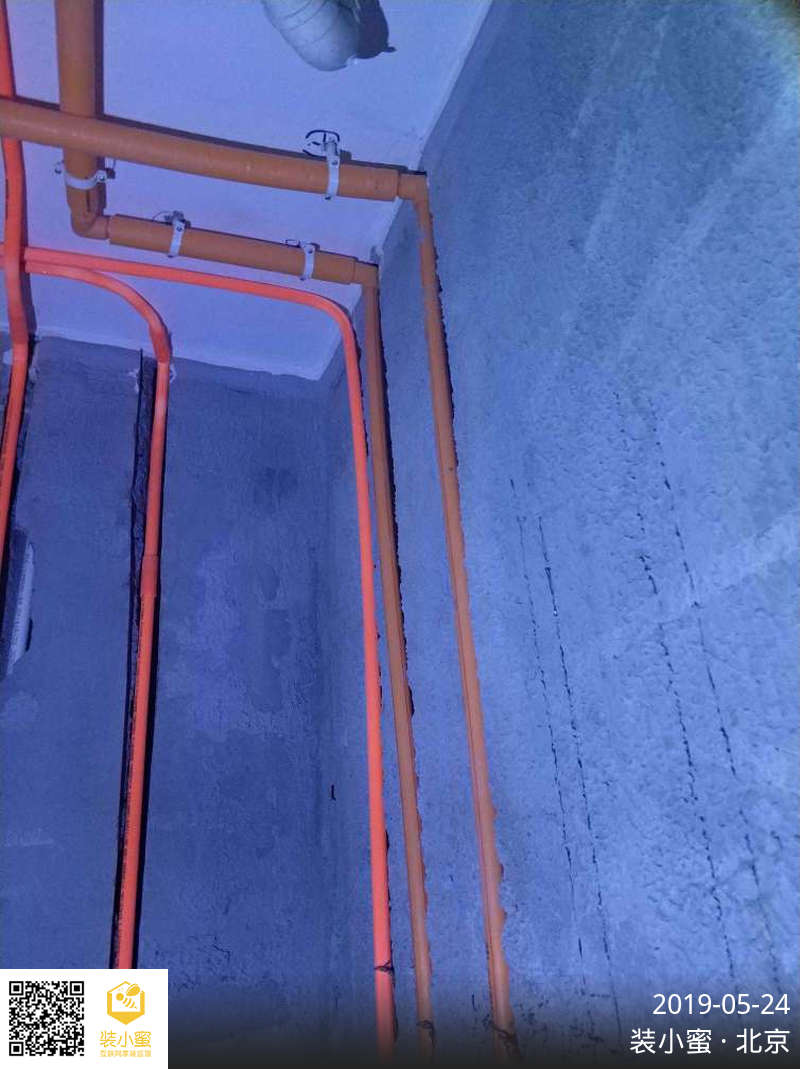

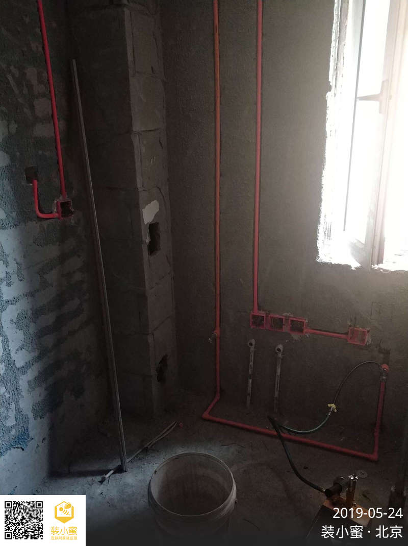

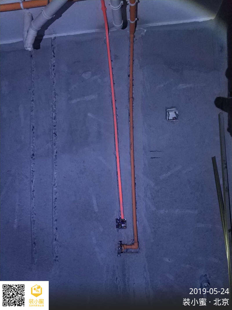

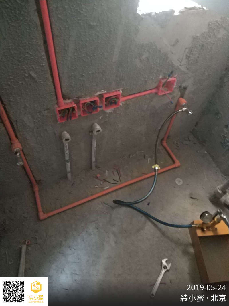

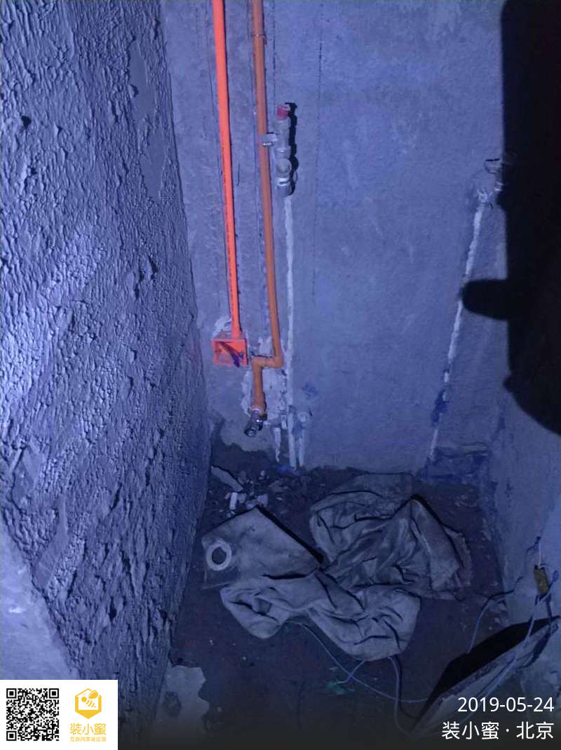

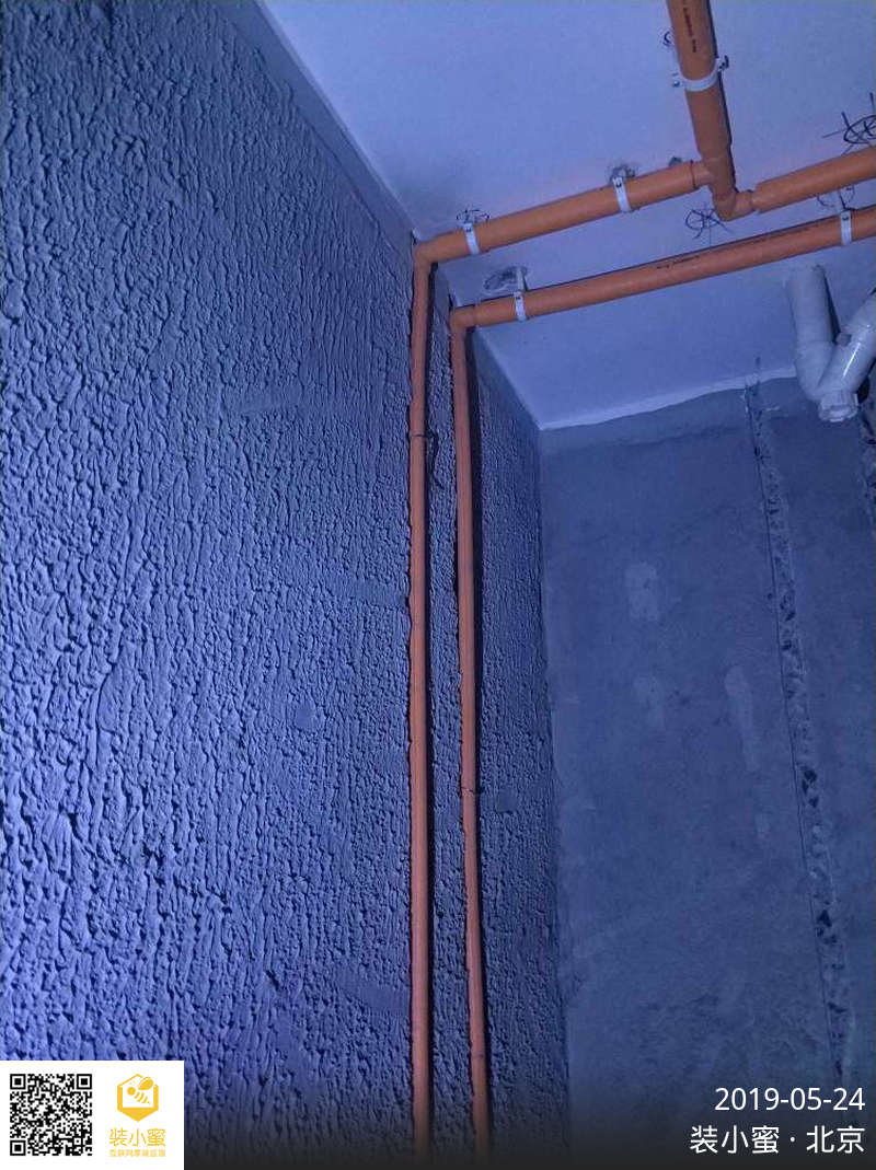

1、水管打压半小时内掉压超过0.05MPa,检查全屋水管无渗漏水情况,联系物业人员表示管道井内阀门关闭不严,本次打压测试未通过。待重新调整安装阀门后再进行复测。

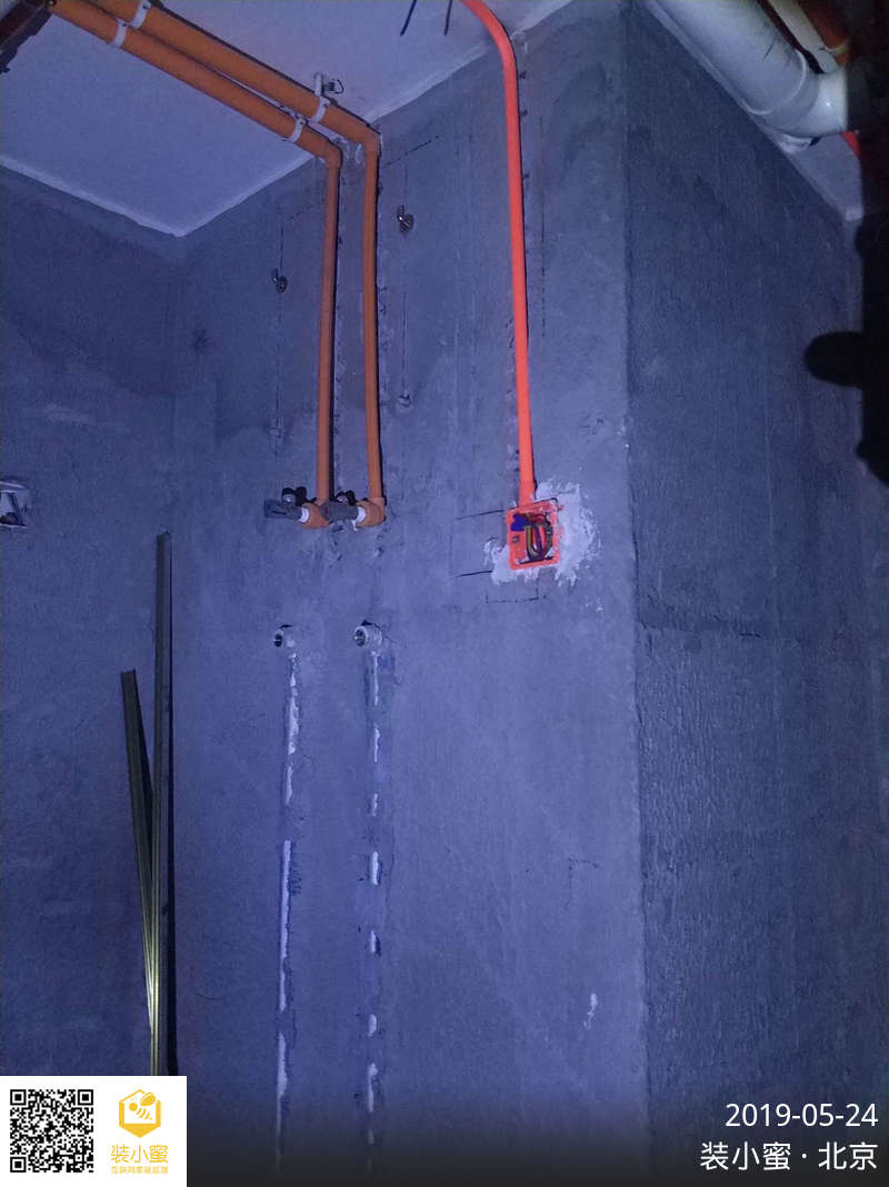

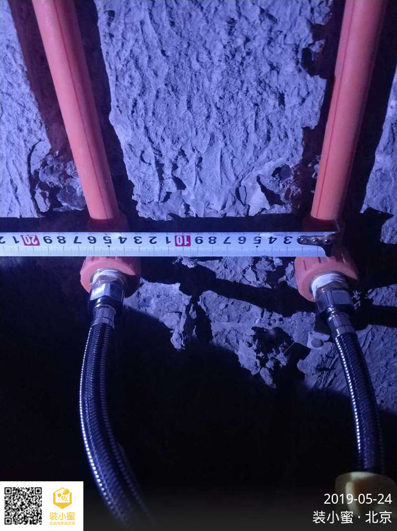

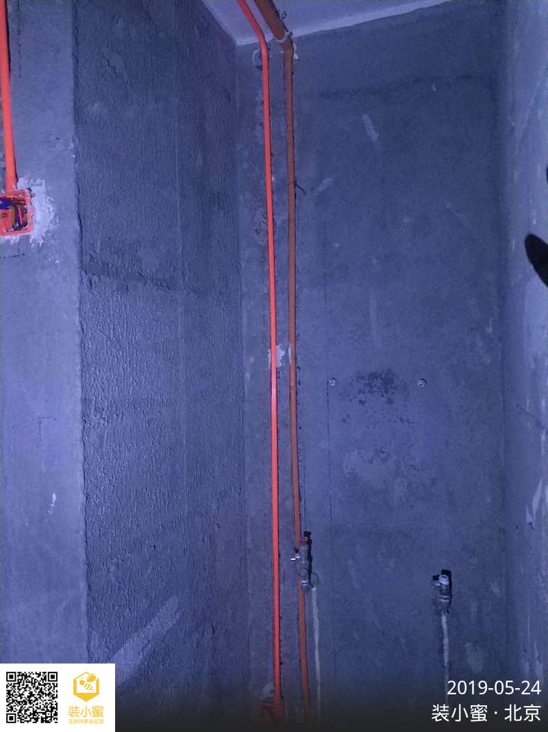

2、卫生间内水管及端口出墙高度偏大,将影响贴砖厚度、端头高度或影响安装美观性。建议调整重新固定。

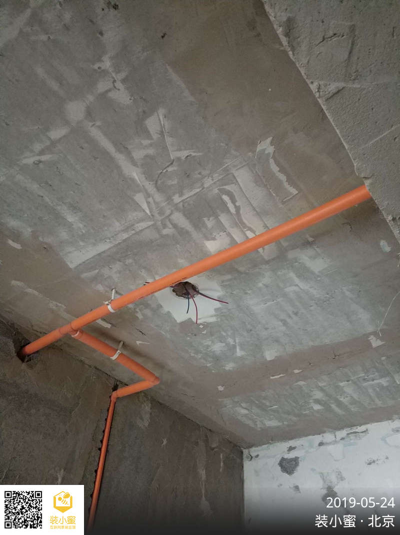

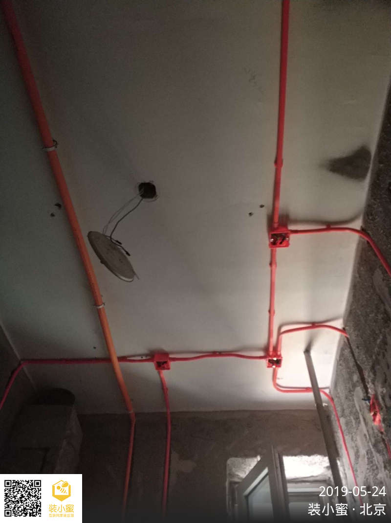

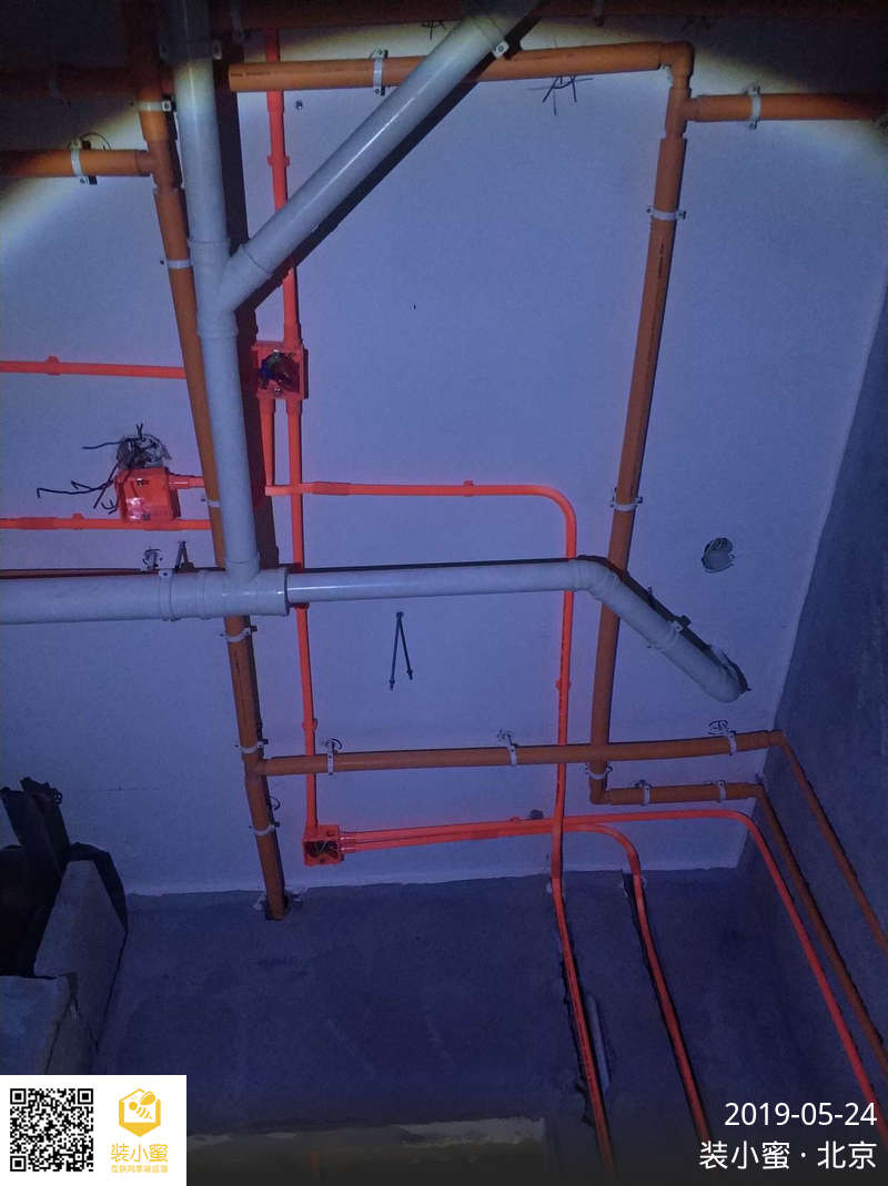

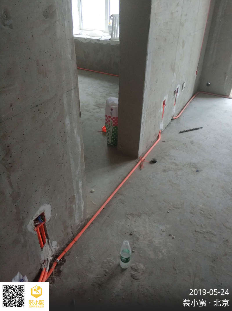

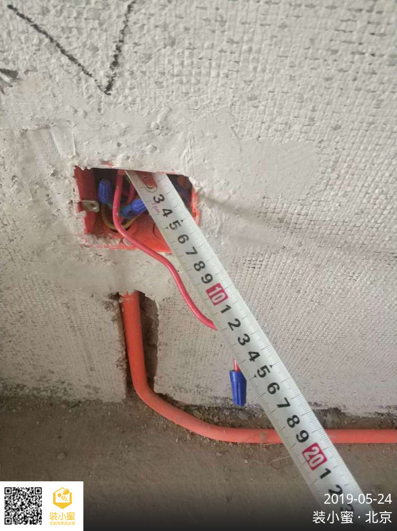

3、地面敷设线管未固定,建议捆扎固定。

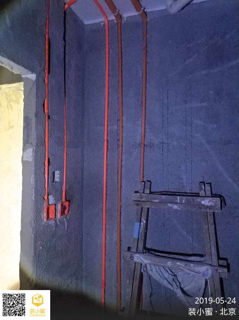

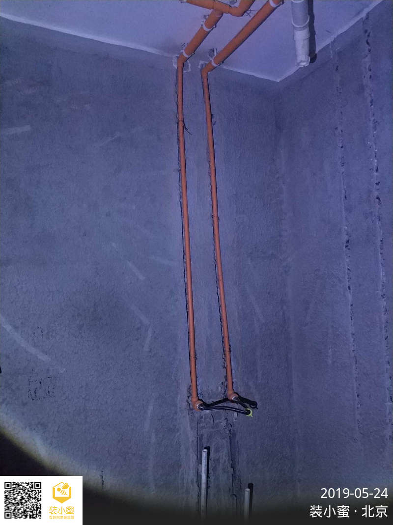

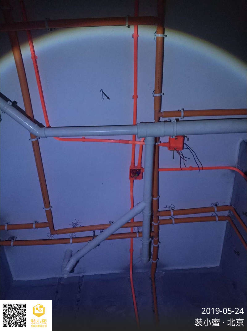

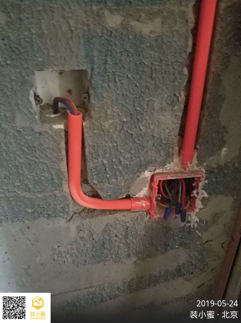

4、强弱电交叉敷设缺少防干扰措施,建议包裹锡箔纸屏蔽干扰。

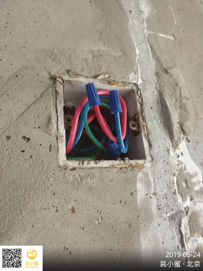

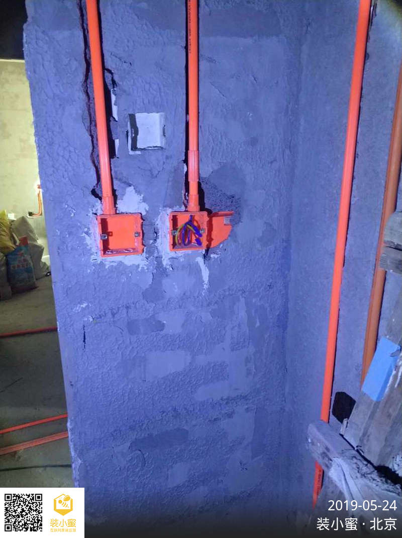

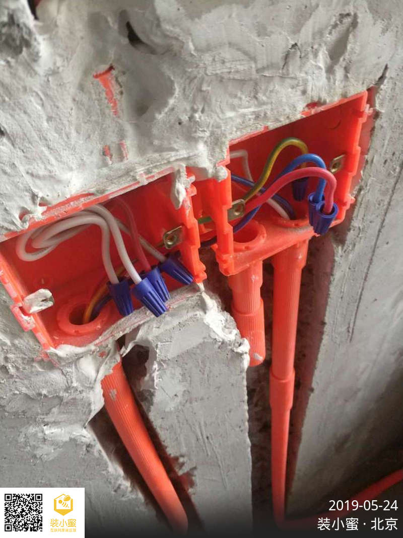

5、客厅电动窗帘预留电源、卧室电视线、卫生间镜前灯三处未按初始方案布线施工,已现场由客户、工长确认,进行后续敷设管线施工。

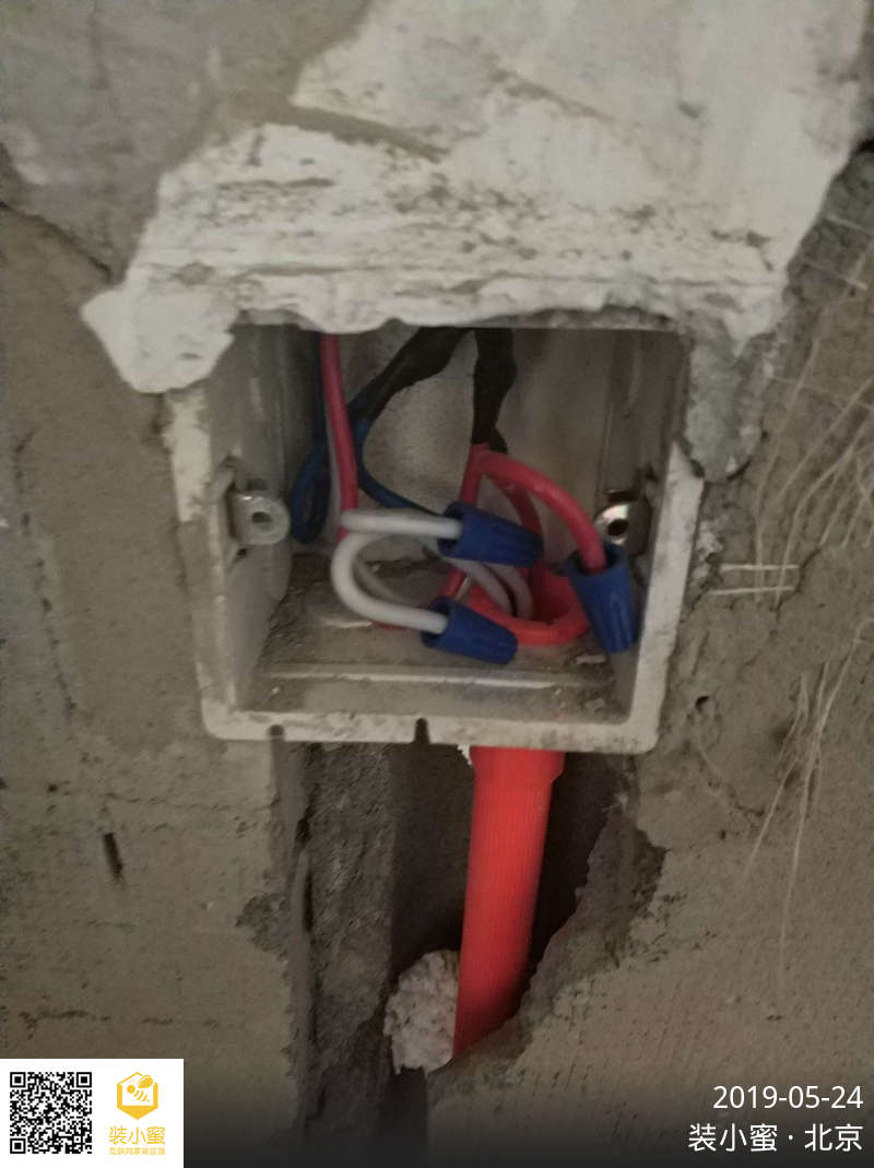

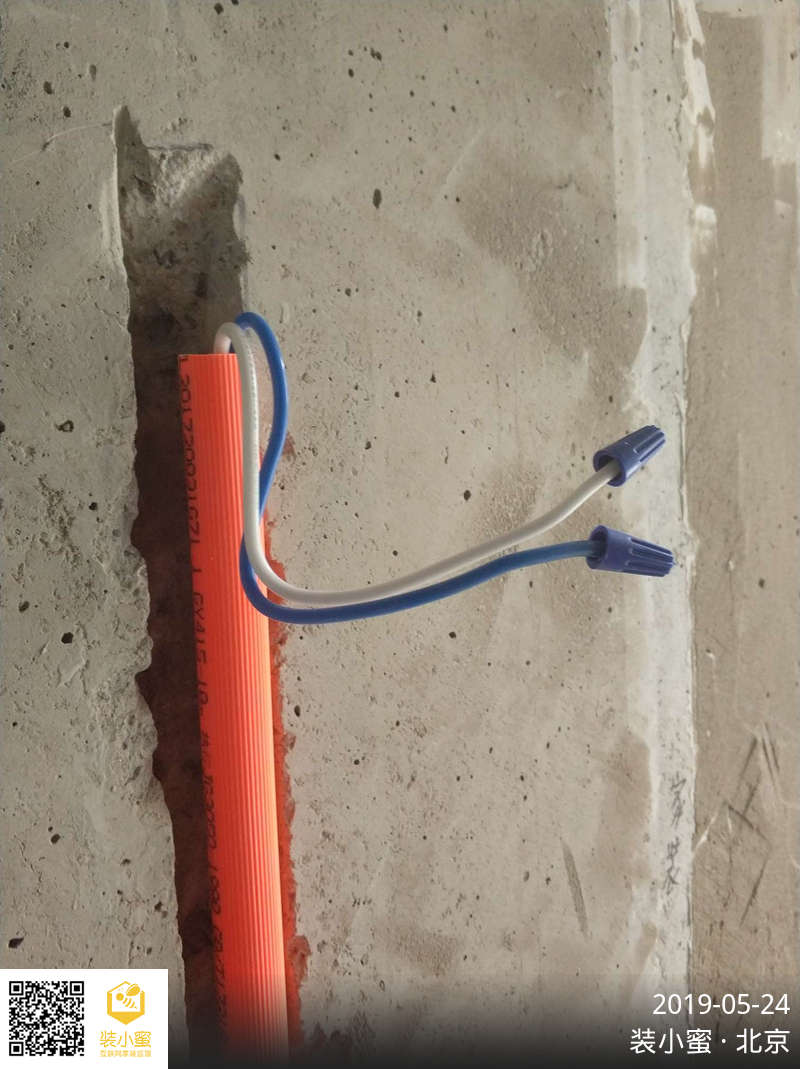

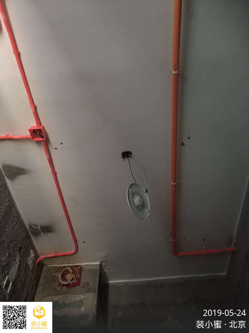

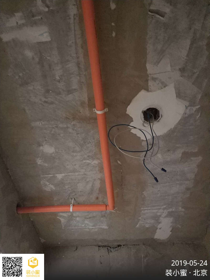

6、灯线换线除餐厅灯移位,其他出线均无保护,建议穿软管保护。

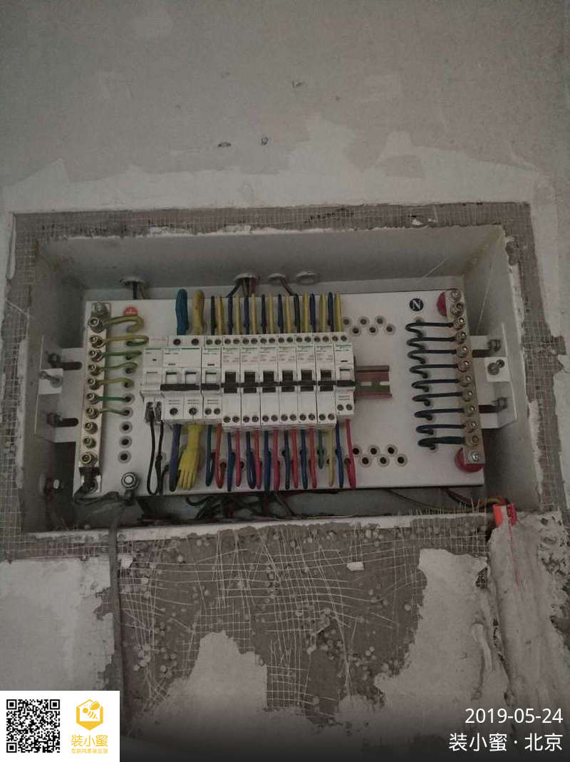

断路器接入导线的数量符合要求
导线与断路器匹配符合要求
断路器漏保设置合理
