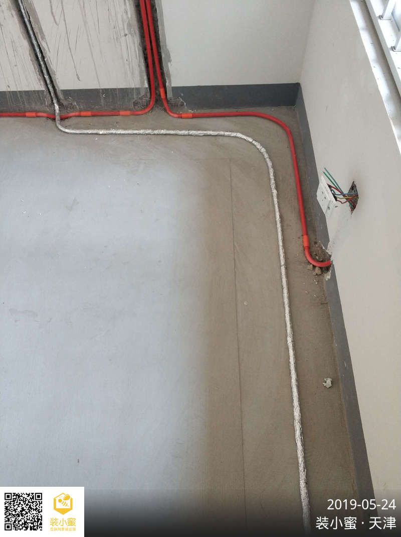

现场 水电 施工 已 完成 。

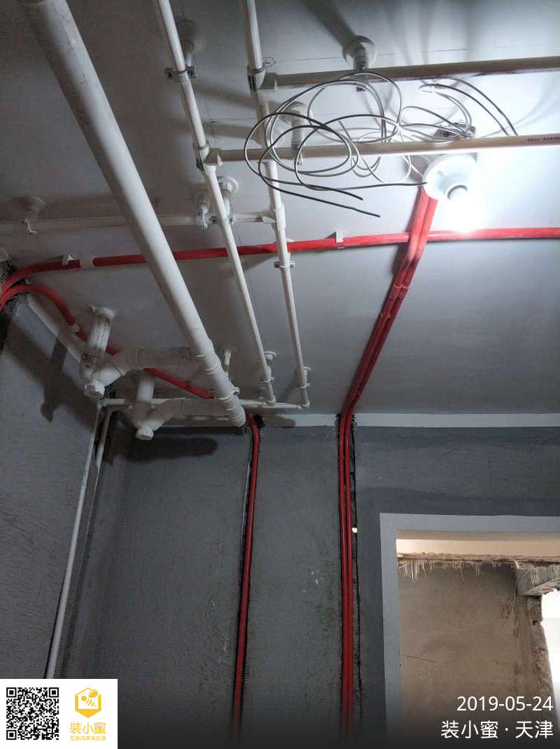

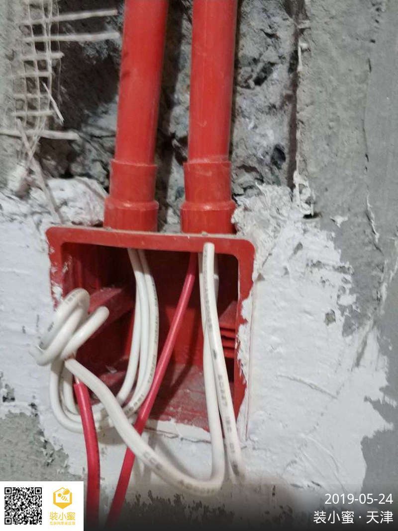

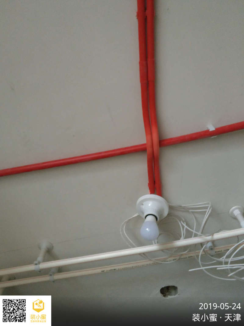

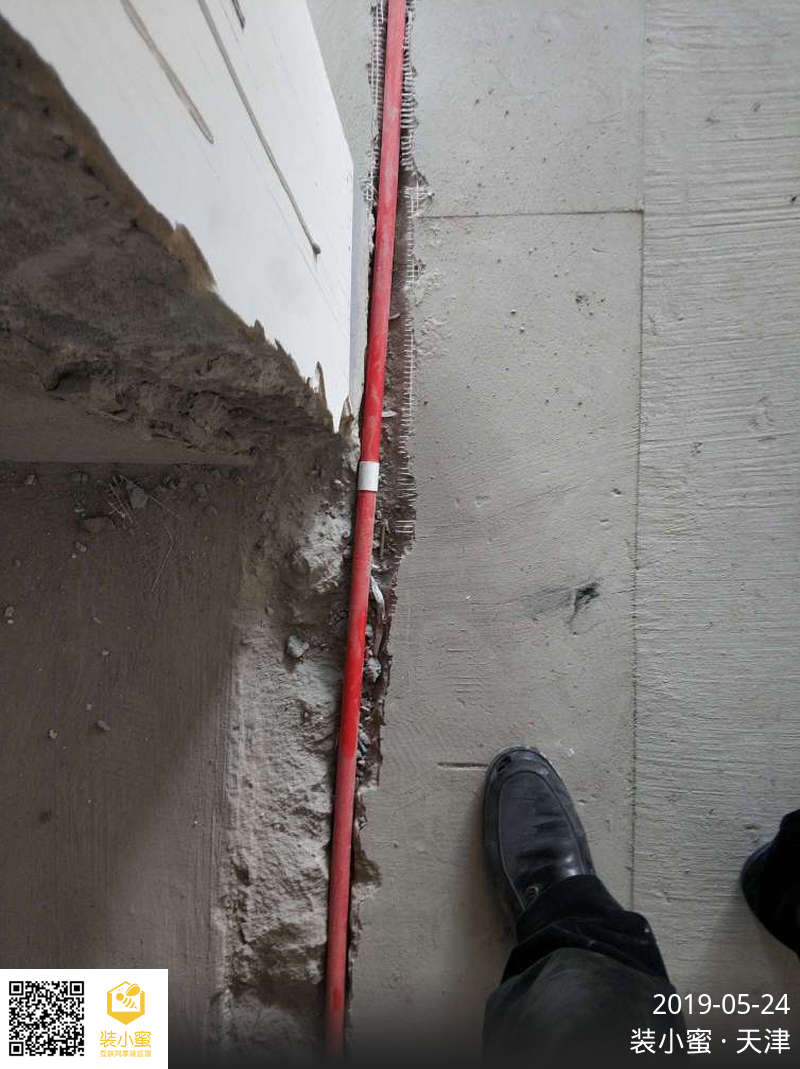

① 部分 导线 无线 管( 套 管 )保护 需要 调整 。

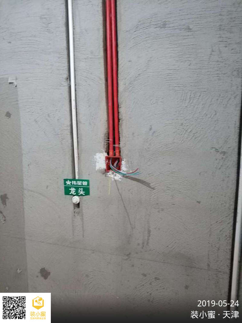

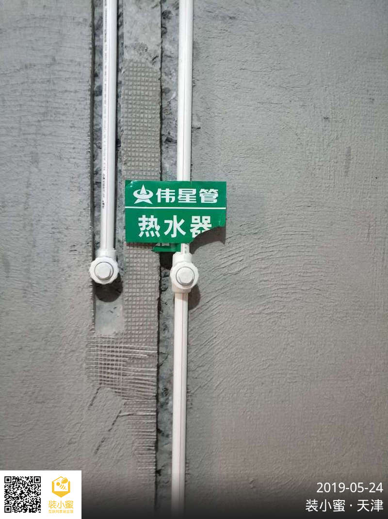

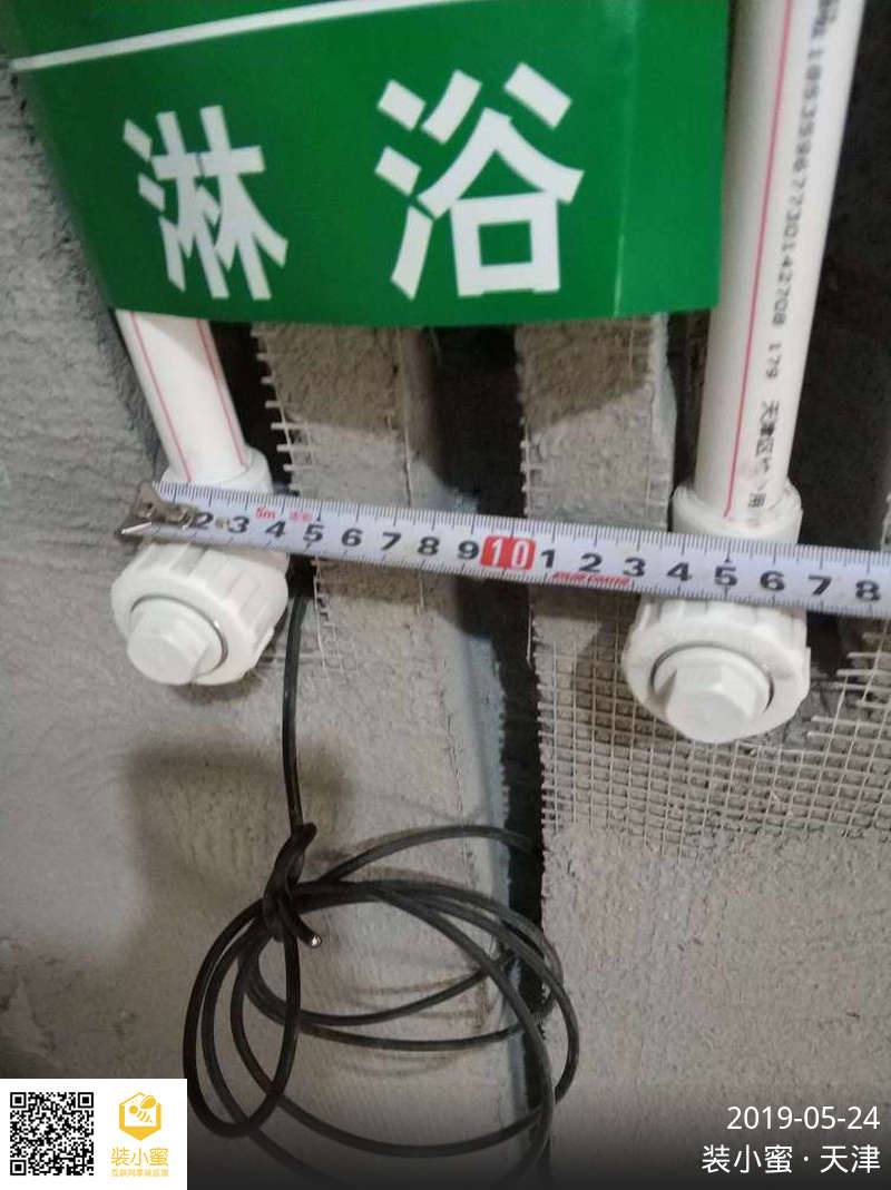

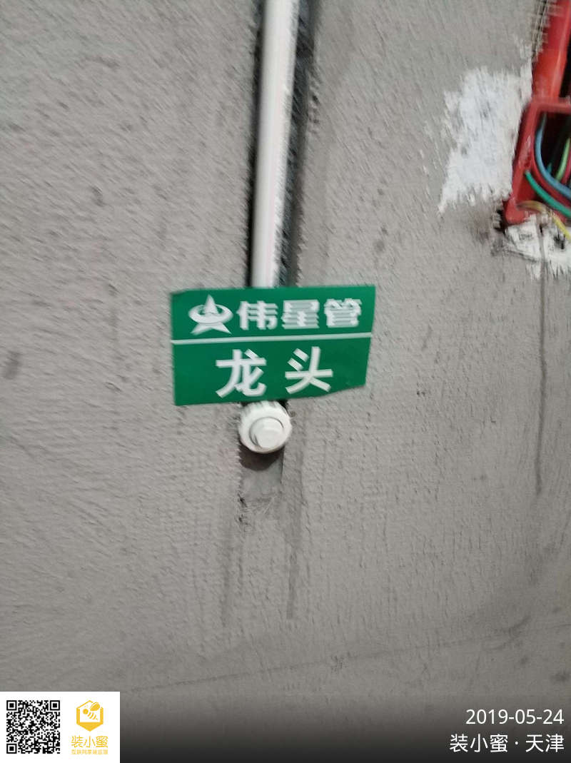

② 龙头 角阀 未 做 固定 ,需后期 瓦工 施工 时 调整 好 间距、水平、 出 墙 高度 。

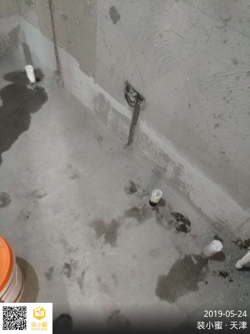

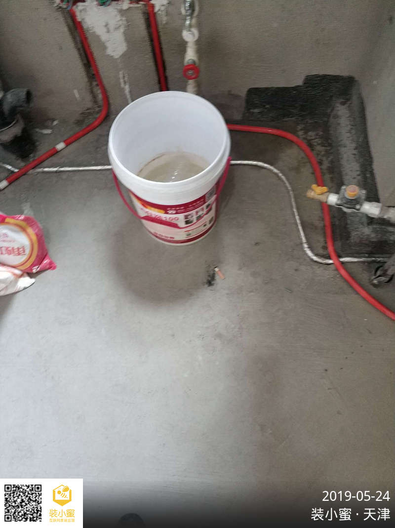

③ 洗手盆 处 下水管道 伸出 地面 高度 不足 , 建议 调整 。
④ 相邻 线 和 间距 不 一 需要 调整 。
⑤ 音 视频 线 与 网线 同一线盒安装,需用户 确认 调整 。

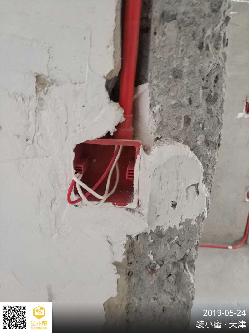

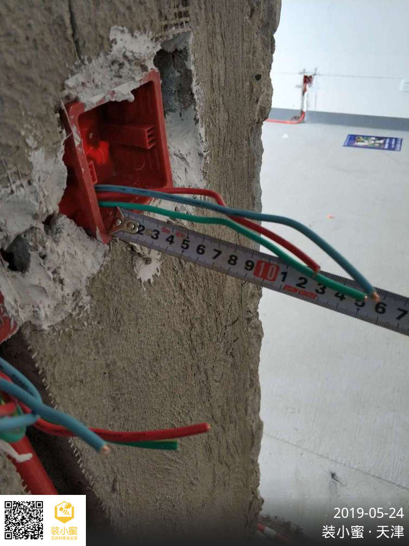

⑥ 强弱 电 线 盒 间距 小,需 要 调整 。

⑧ 弱电 两 端 需要 编号 并 做 保护 。

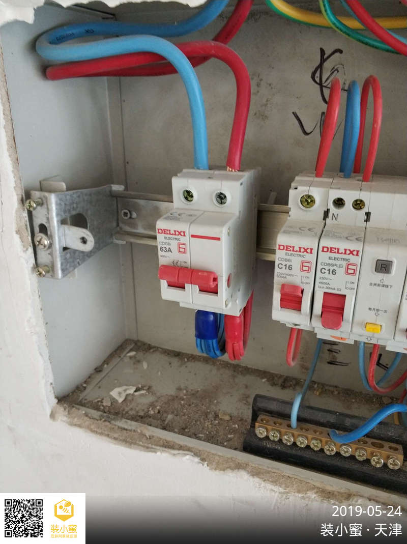

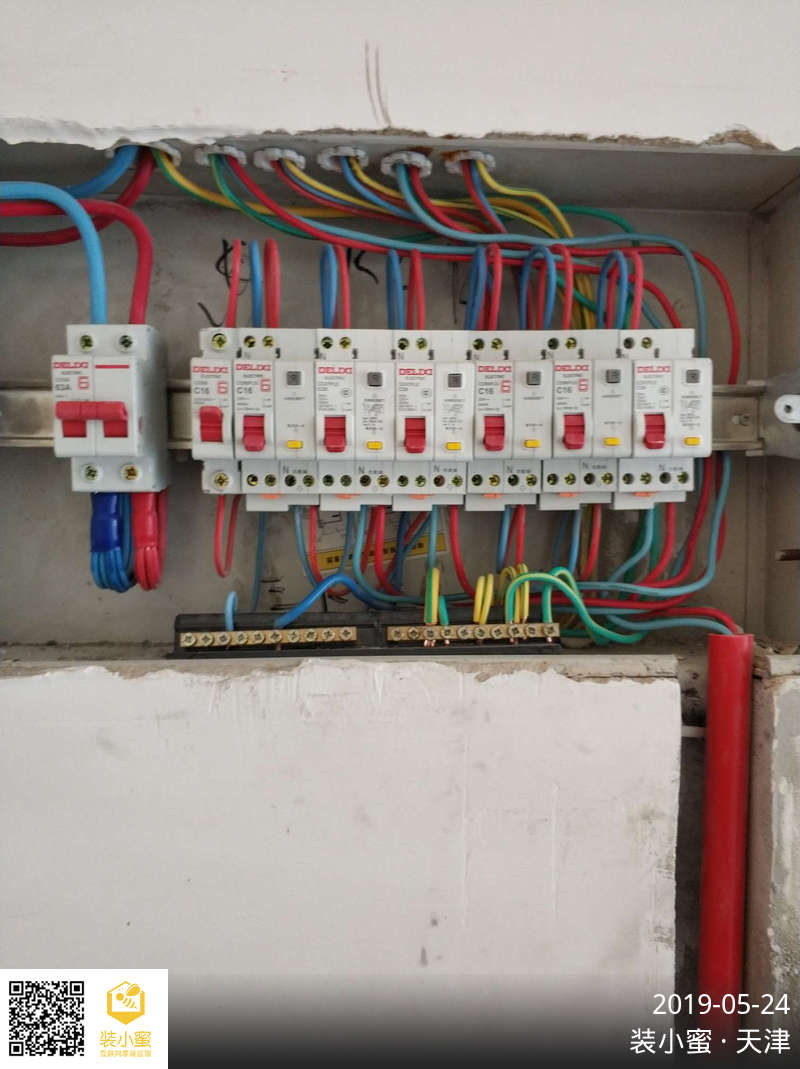

⑨ 强 电 箱 处 多 股 线 为 做 并头 处理 ,需要 调整 。

电线管完整无破损,无外露导线
龙头、角阀等水管端口出墙长度(水平)确认
下水管道已伸出墙地面200mm以上
线盒安装与固定符合要求

原配电箱及断路器完整
原配电箱及断路器完整

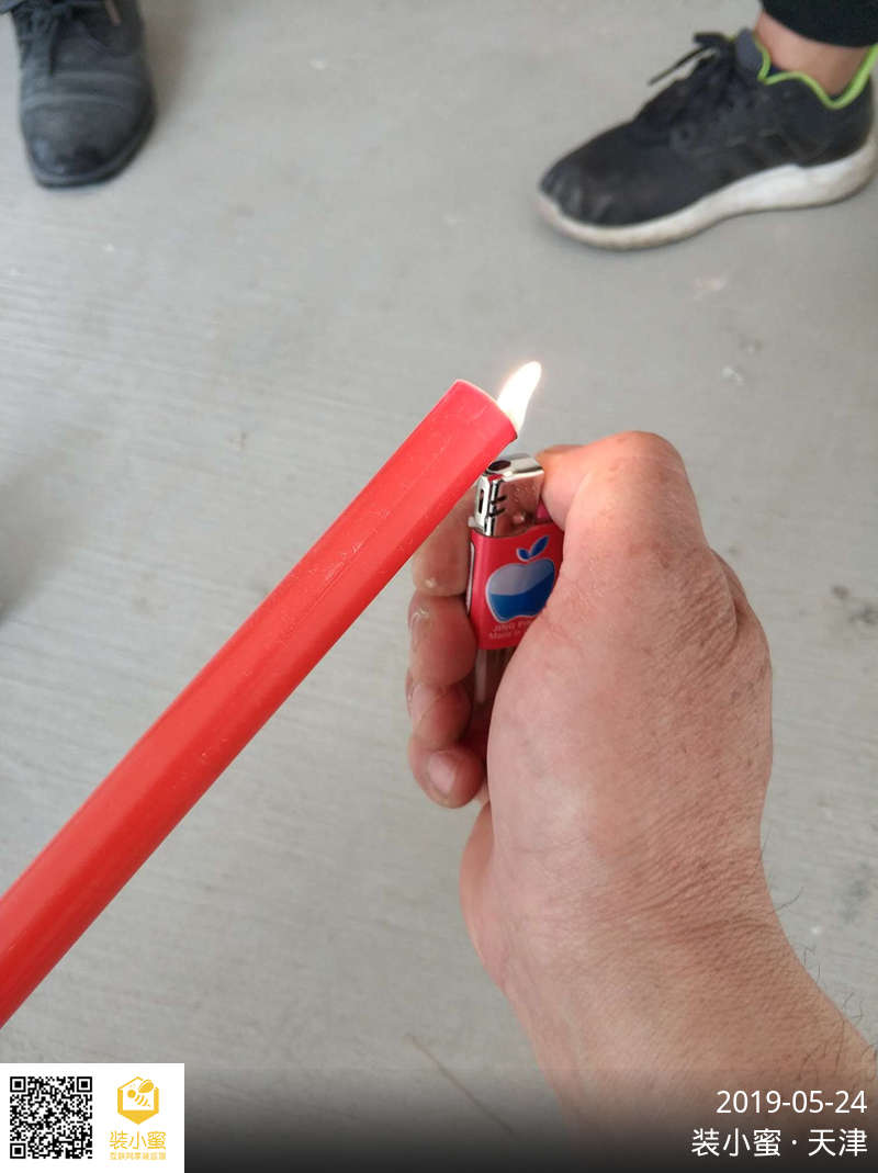

PVC线管线盒及软管具有阻燃性能

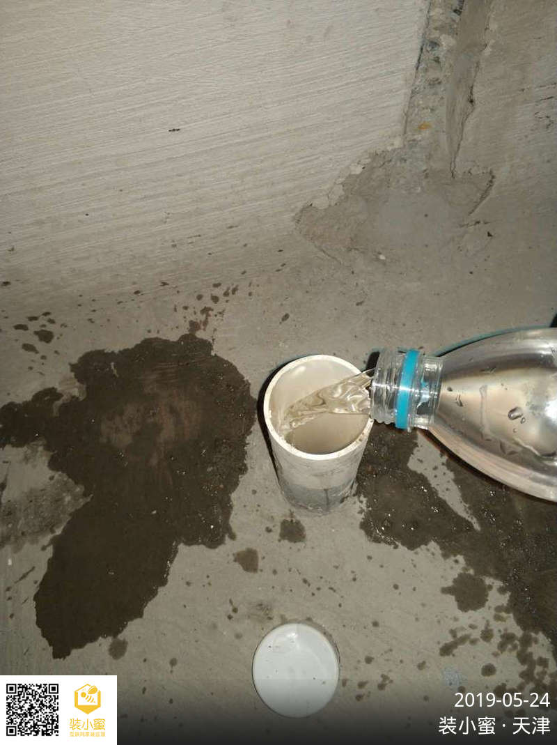

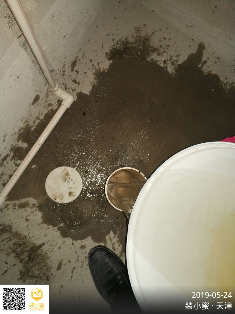

下水管道经通水试验排水畅通

导线与断路器匹配符合要求
插座回路漏保设置合理
强弱电管平行间距与防干扰处理符合要求
冷热水管安装间距符合要求
断路器接入导线数量符合要求

线盒(箱体)内预留导线长度符合要求
