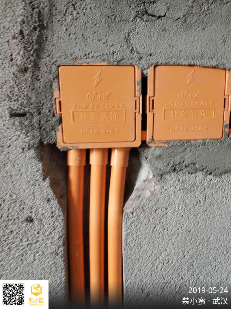

水电已做完,跟设计师,客户一起做水电验收。

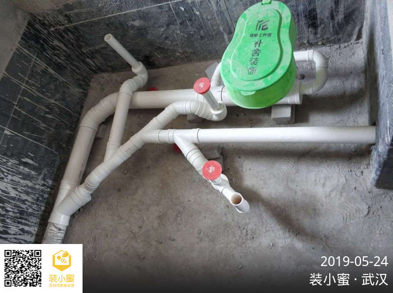

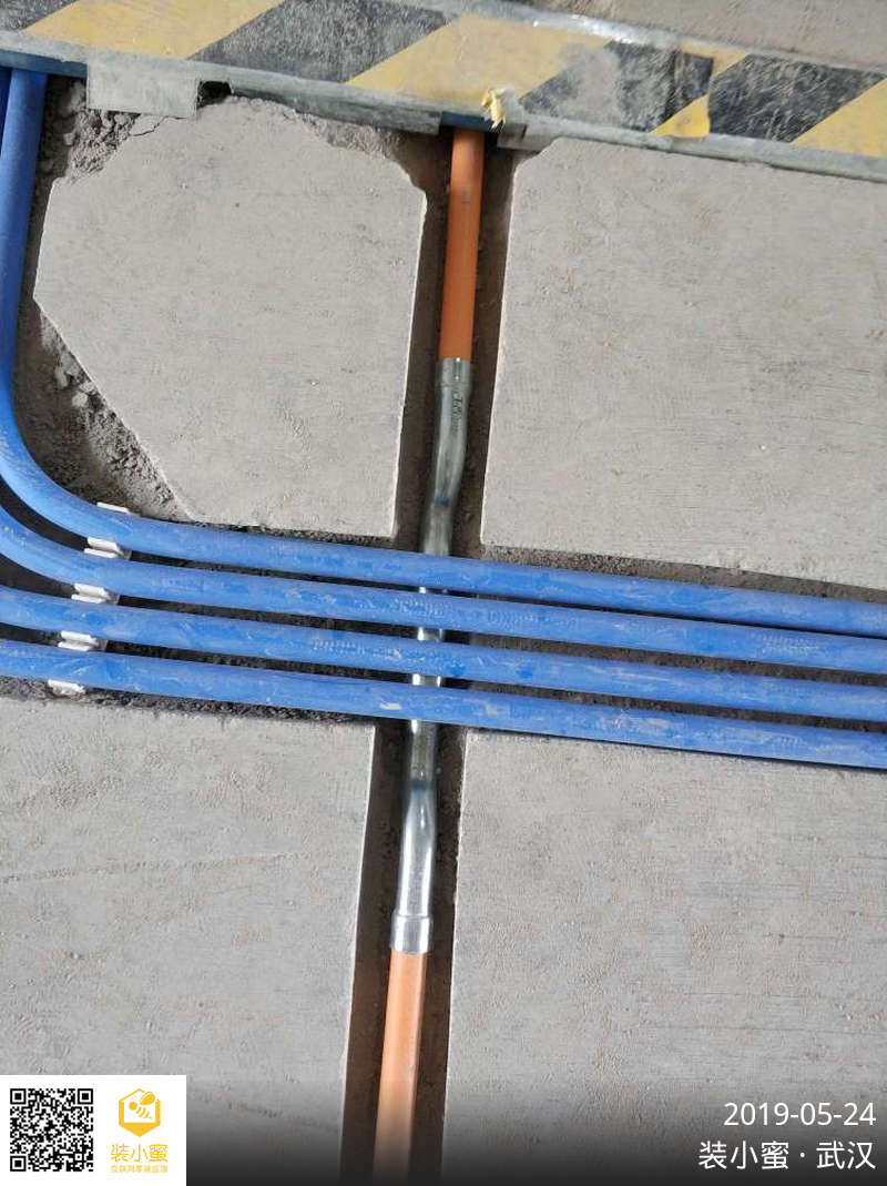

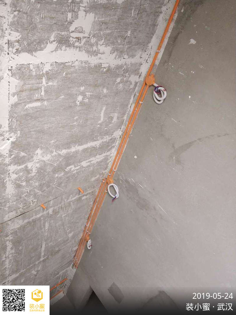

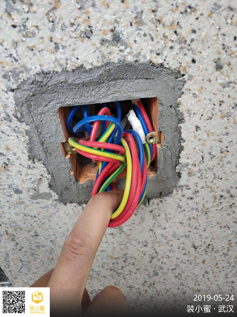

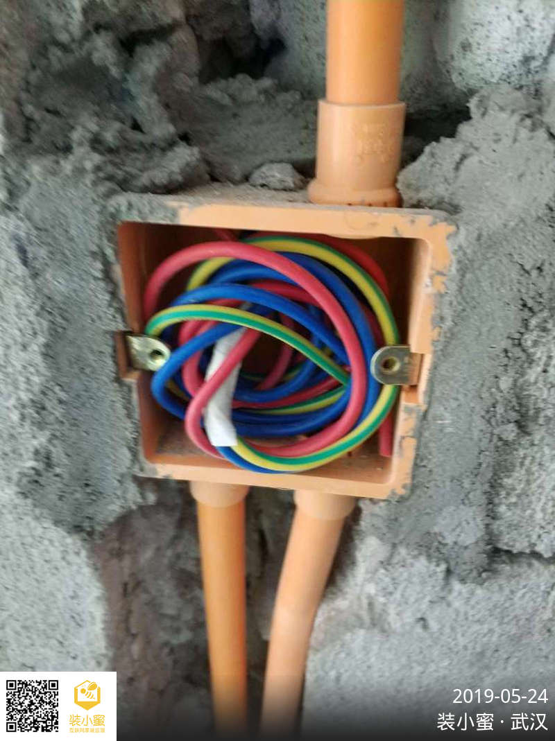

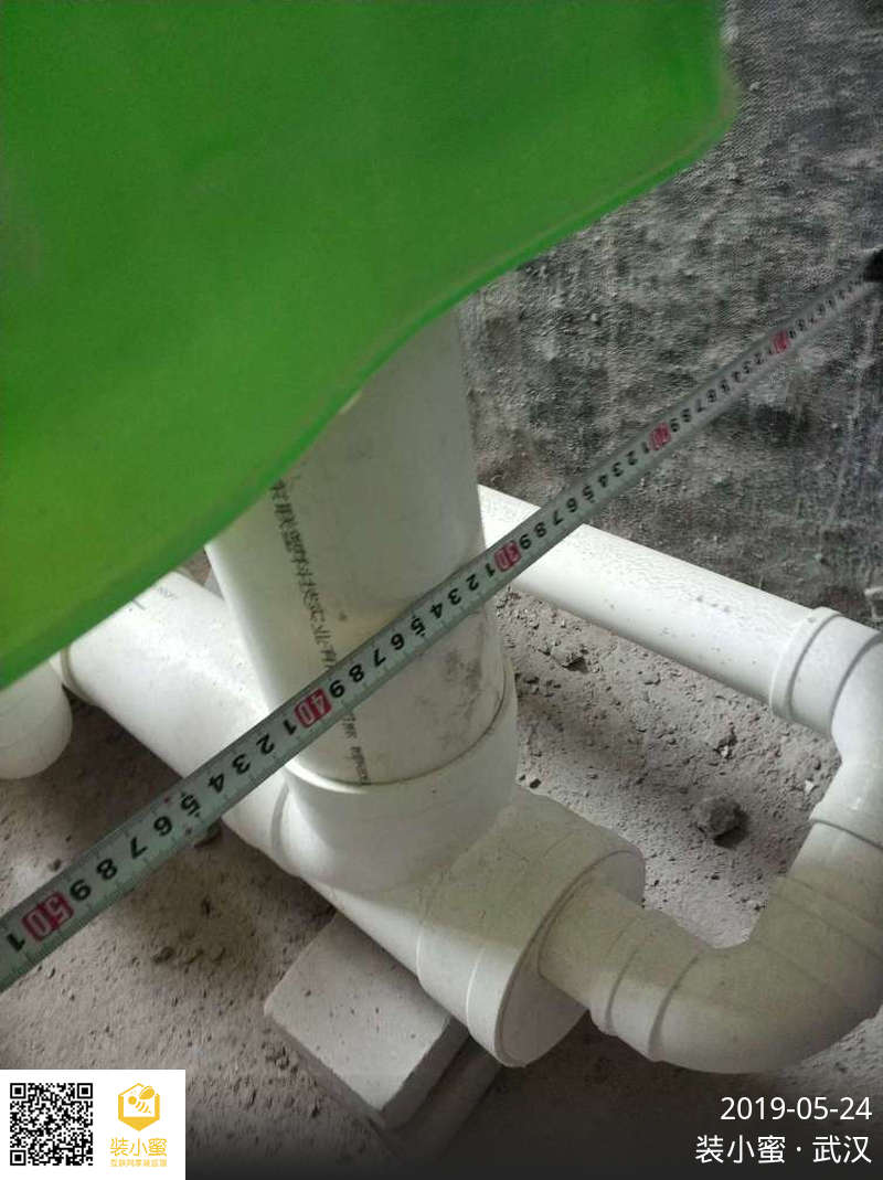

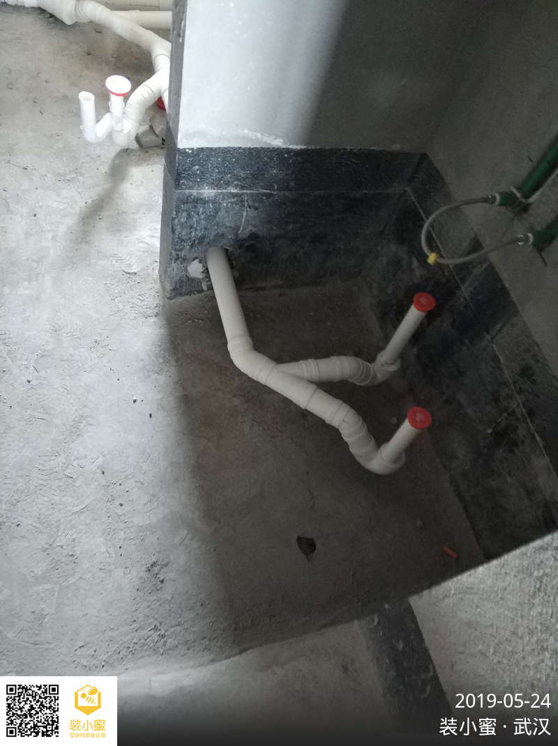

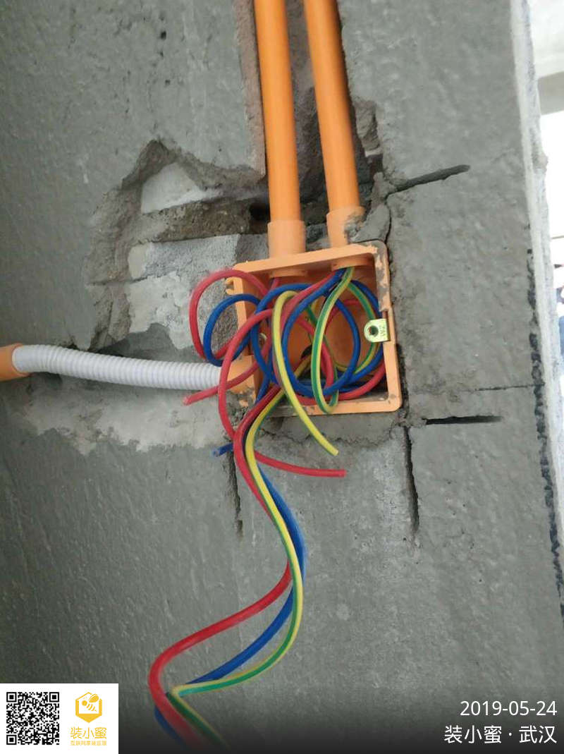

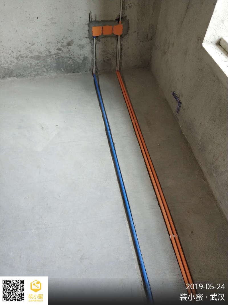

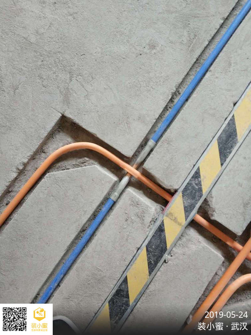

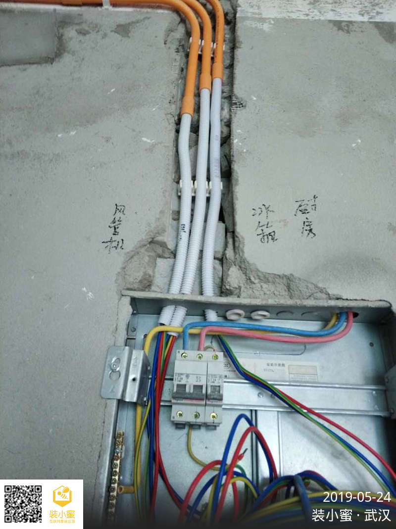

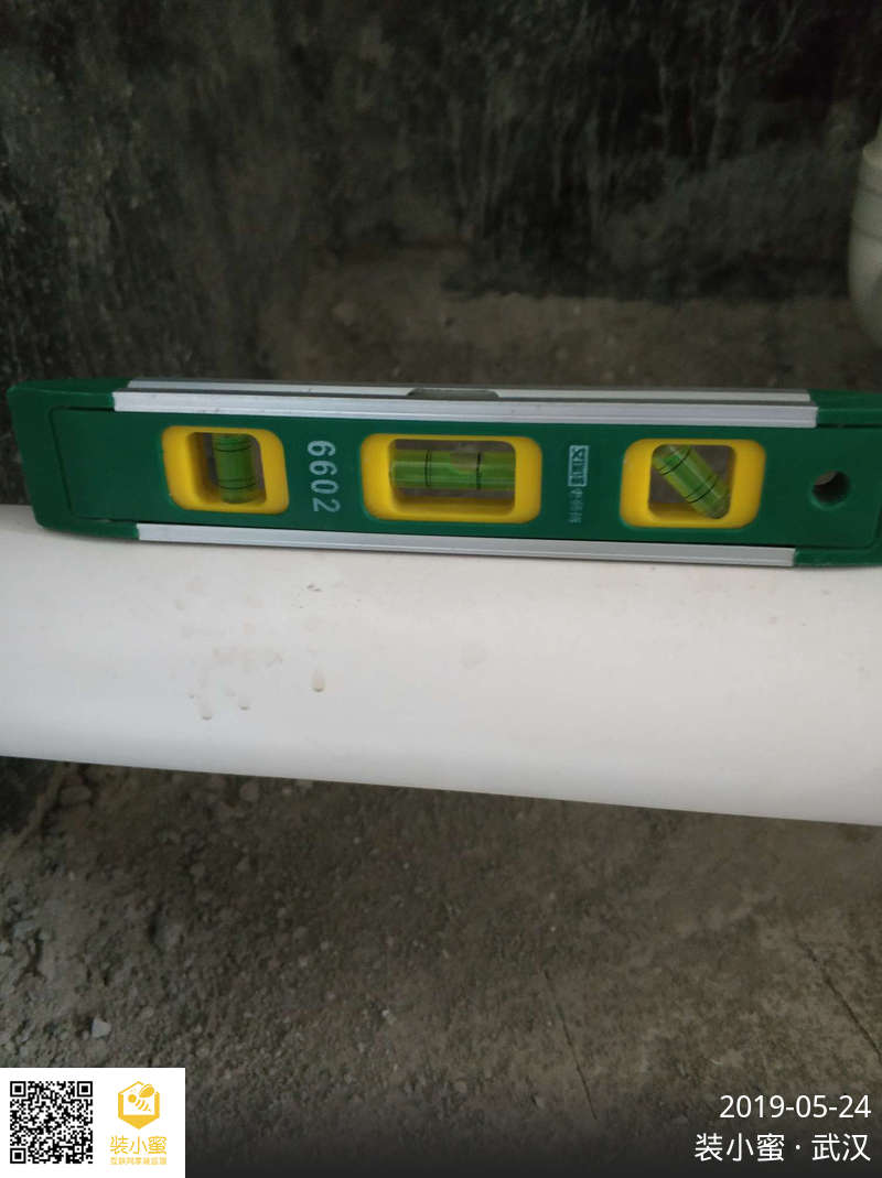

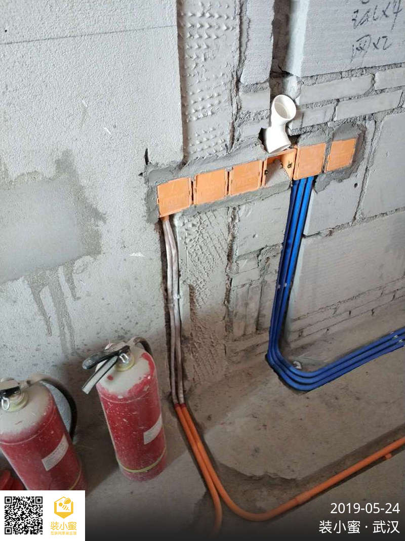

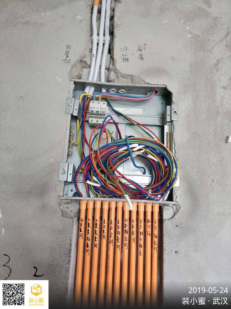

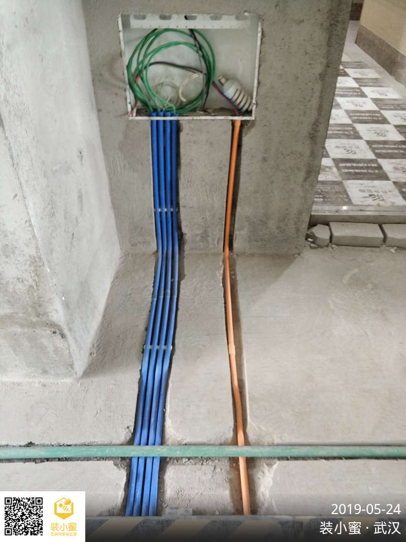

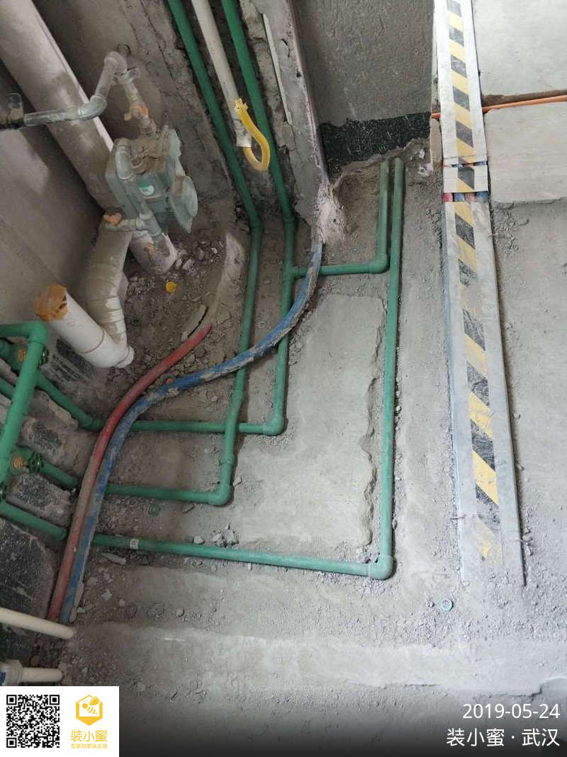

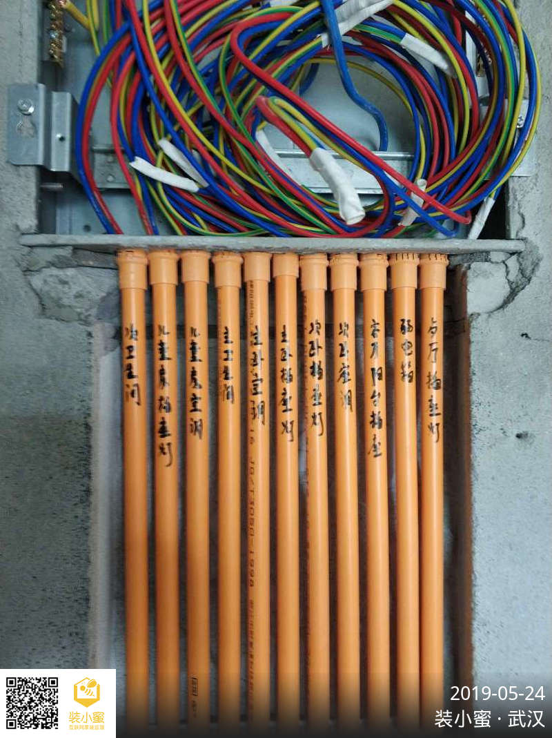

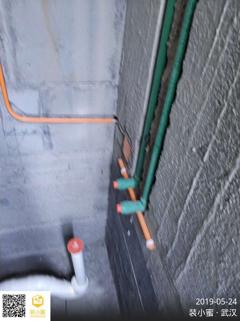

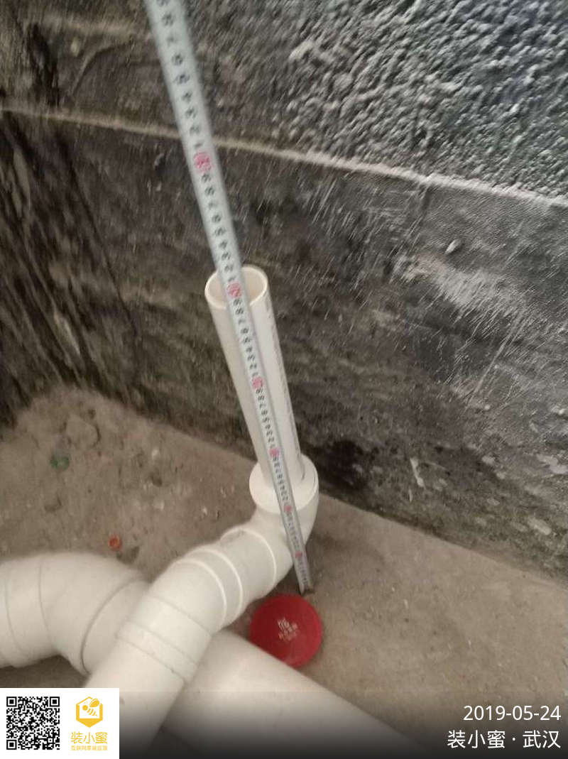

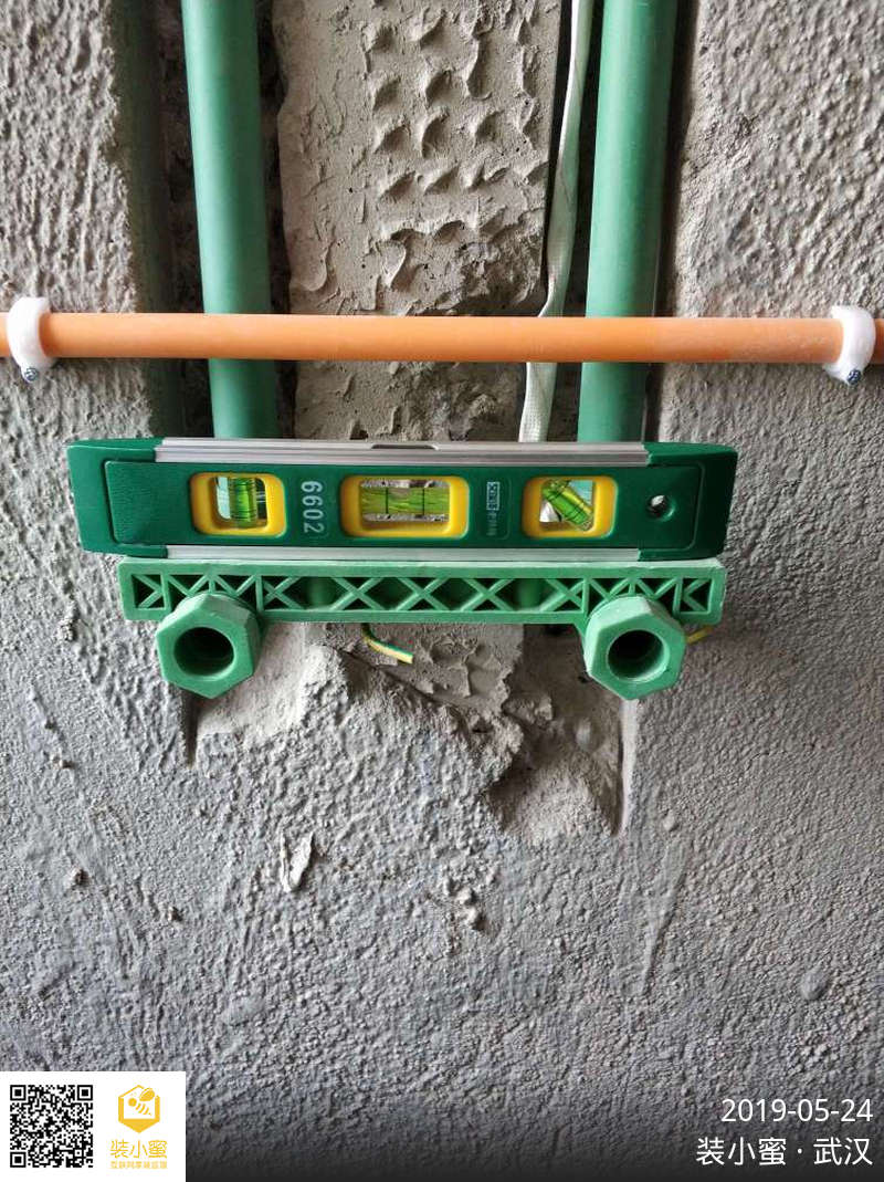

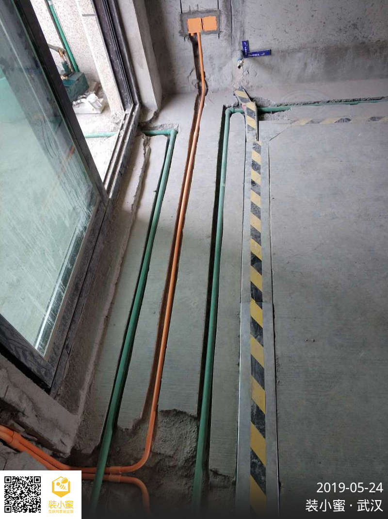

检查:强弱电间距完好,底盒电箱锁扣连接,全房水走天,热水已套保温处理,强弱交叉处防干扰处理,回路:厨房,卫生间,烤箱,冰箱,空调单独回路,线径正确,卫生间排水已采用半弯和斜三通处。

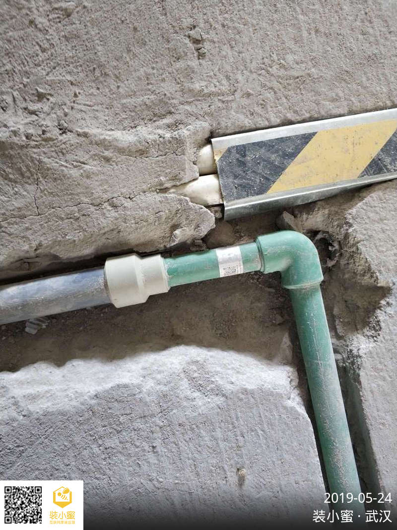

1.厨房门口地面线管跟暖气管交接处切口,暖气盖板容易伤到电线管,建议调整。

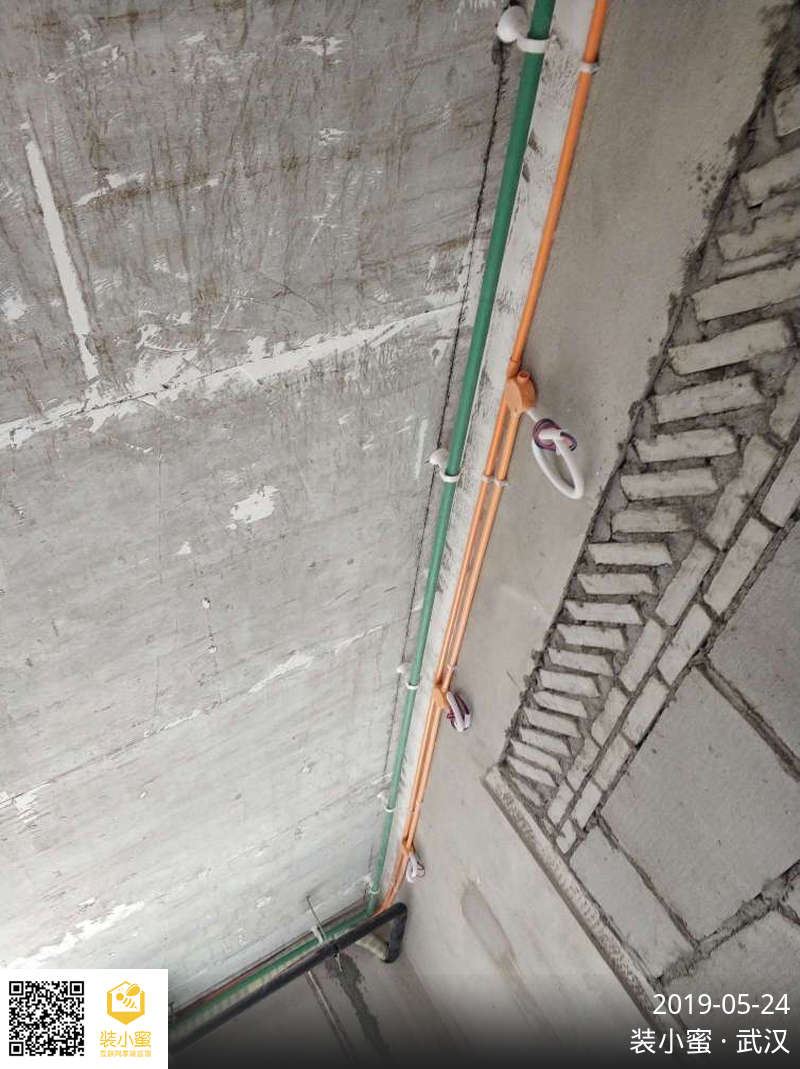

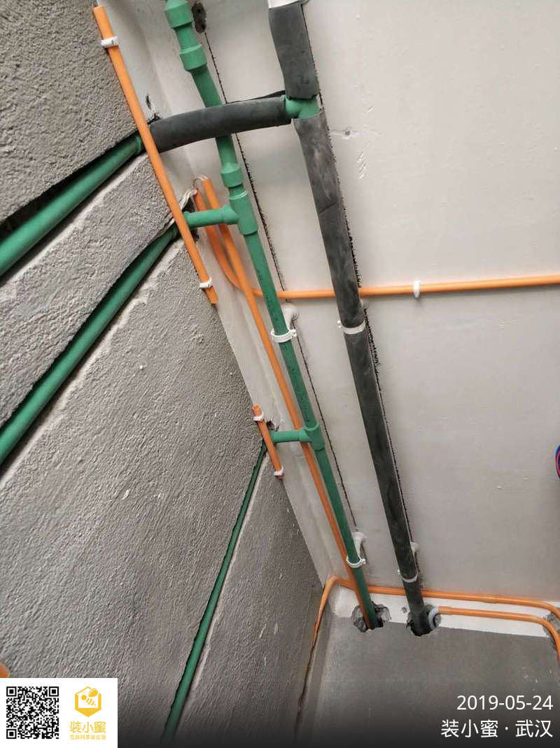

2.卫生间走道拐角处水管吊卡偏少,建议加设。
3.暖气压力表压力底0.4,建议联系暖气上门重新打压。
4.阳台风管排水管有明显积水,建议联系厂家调整。

多管并管,已采用Y型三通连接
下水管道经通水试验,排水畅通
厨房排水管安装符合要求
断路器接入导线的数量符合要求
