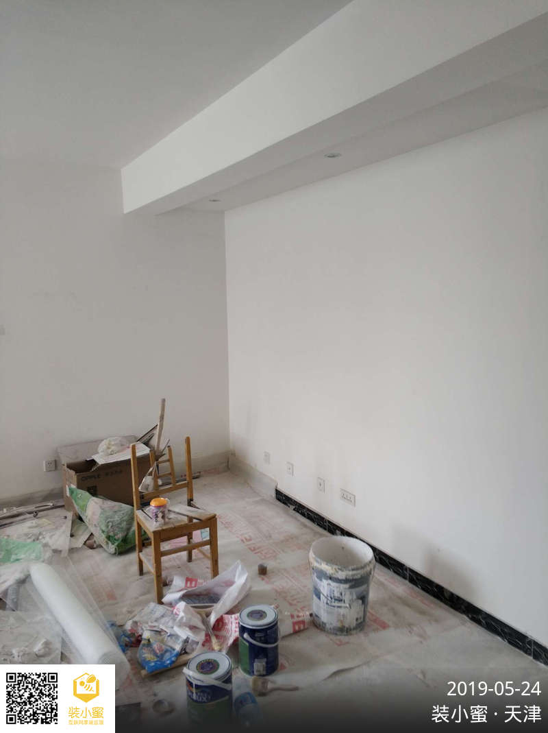

现场 油 工 底漆 与 第 一遍 面 漆 施工 已 完成 。

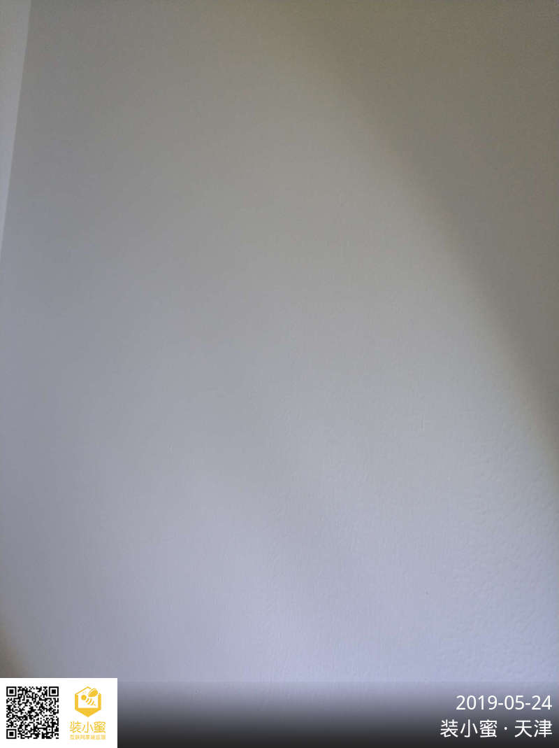

① 墙面 色 泽不 一 , 有返碱发花现象, 建议 间隔一周后再施工。
② 墙面 有 明显 涂刷 施工痕迹 需要 处理 。

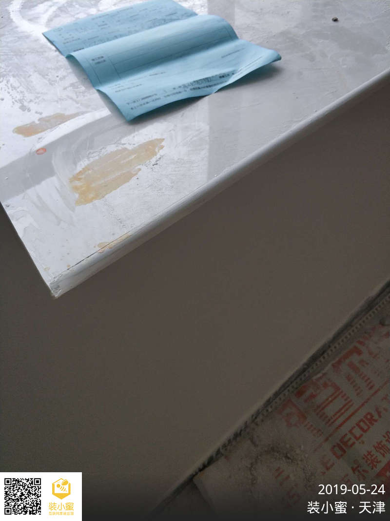

③ 踢脚线 上口 、门窗边及窗台石收 边 处理 需要 加强 。
以上 问题 我 已 向 施工方 传达 告知 。
现场 施工 用 滚刷有掉毛现象, 建议 更换 。踢脚线,线盒需清理 干净 。 最后 一 遍 面 漆 建议 过滤 后 再 施工 。滚痕压刷痕。

乳胶漆面层,表面色泽一致
乳胶漆面层,表面色泽一致

乳胶漆底漆涂刷,表面牢固
乳胶漆底漆,表面无明显砂眼与砂印
窗台大理石下口已填实
