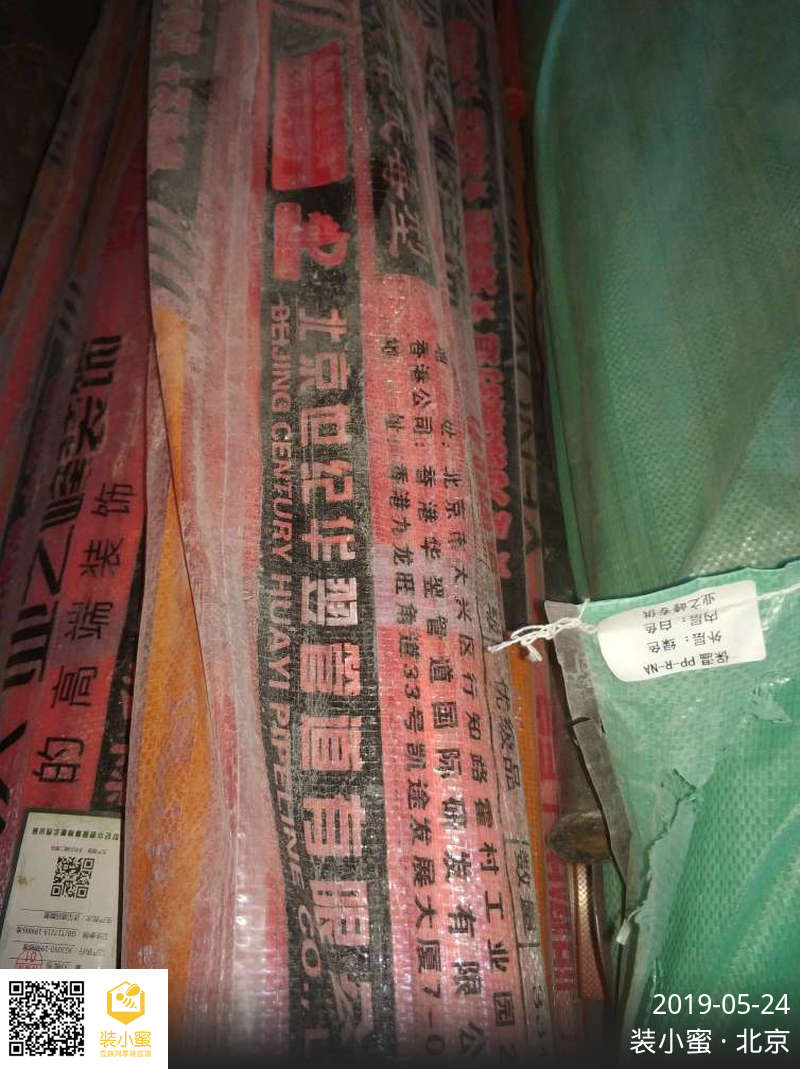

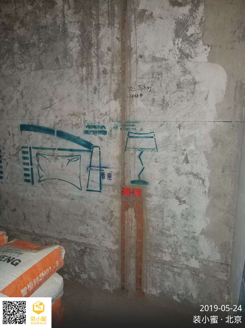

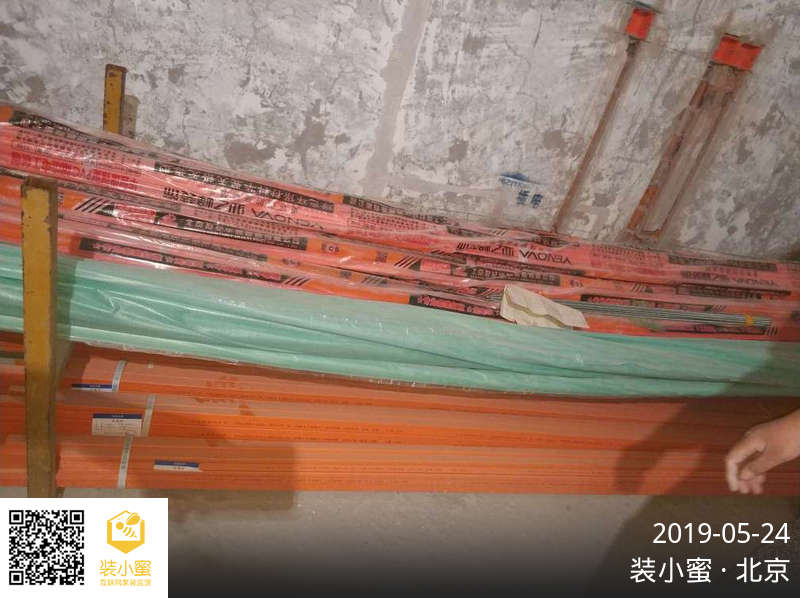

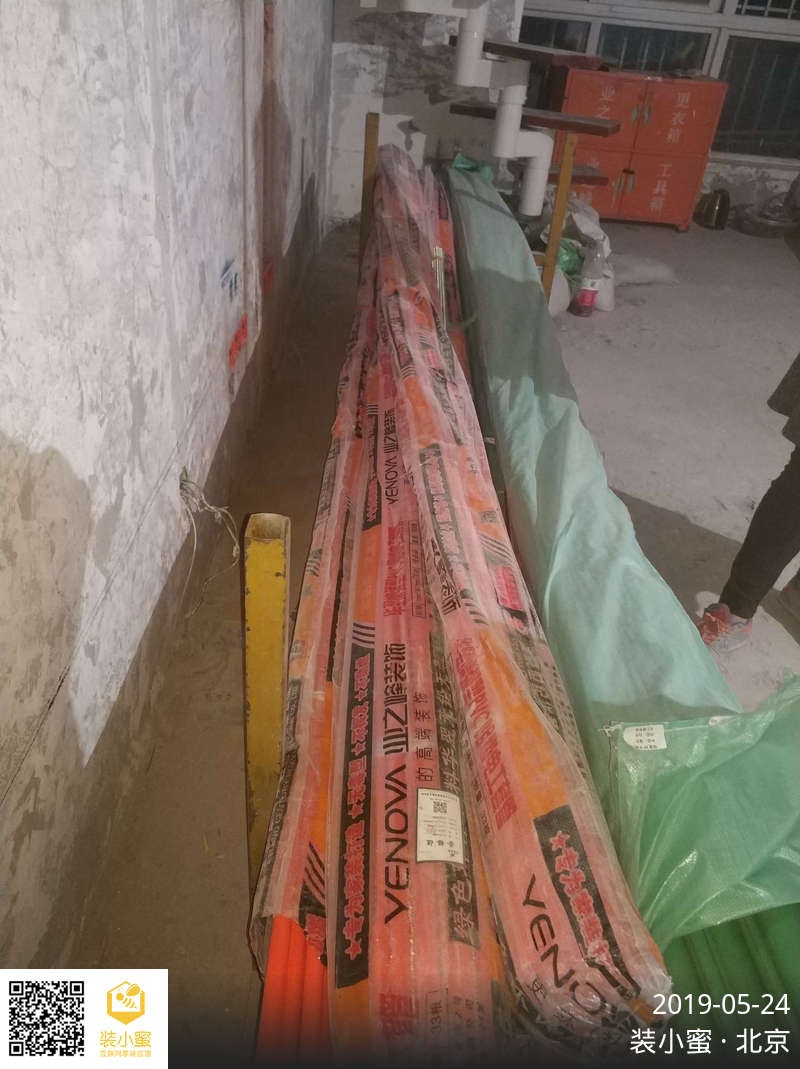

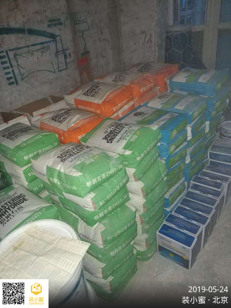

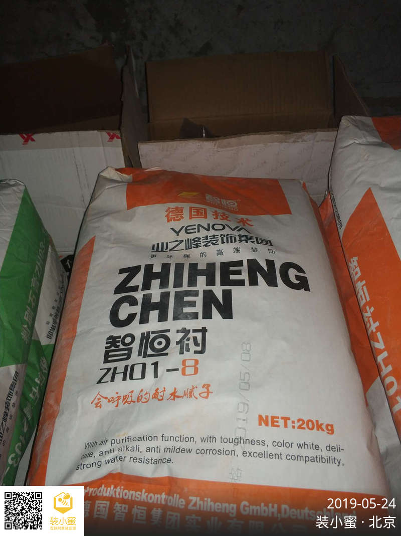

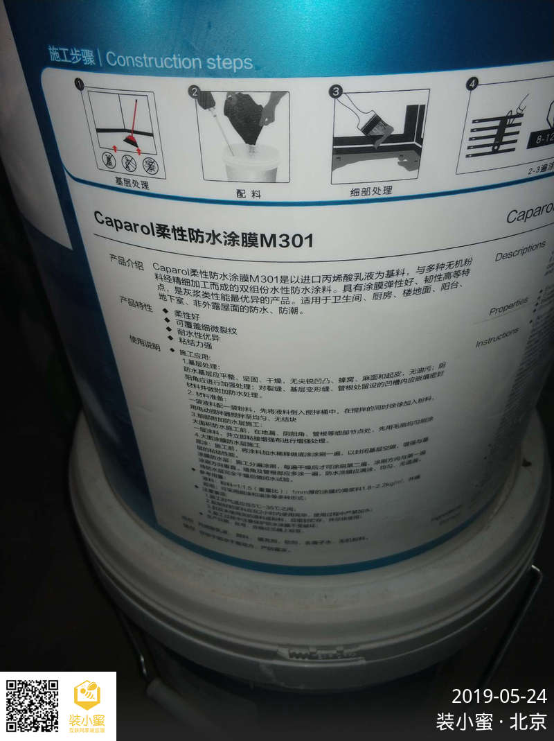

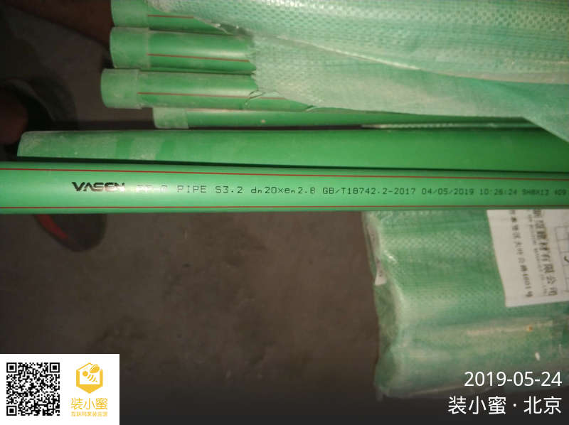

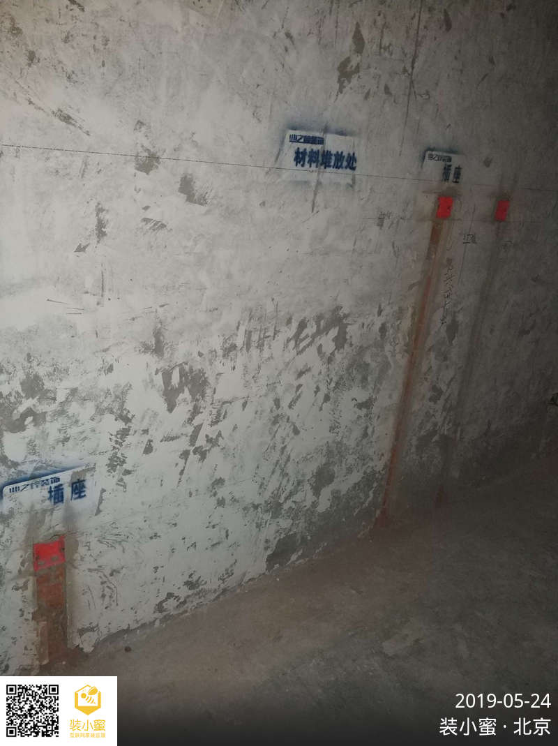

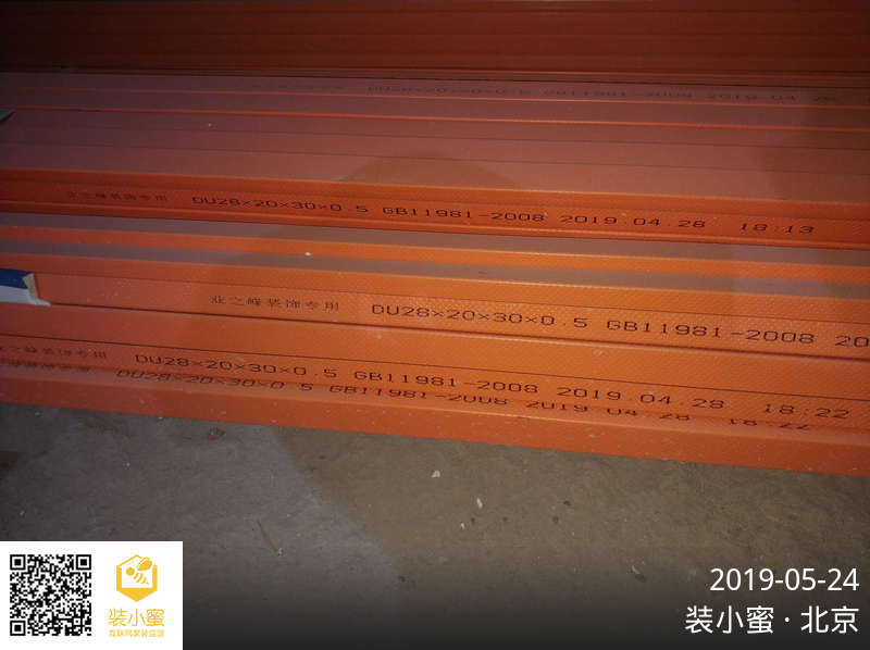

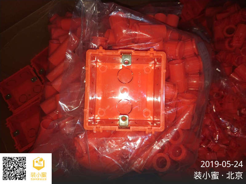

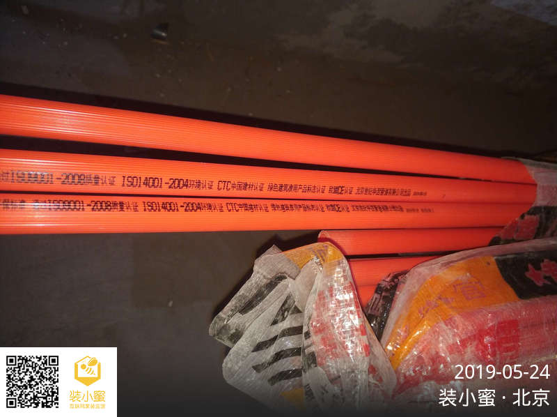

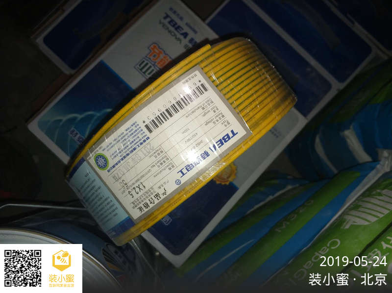

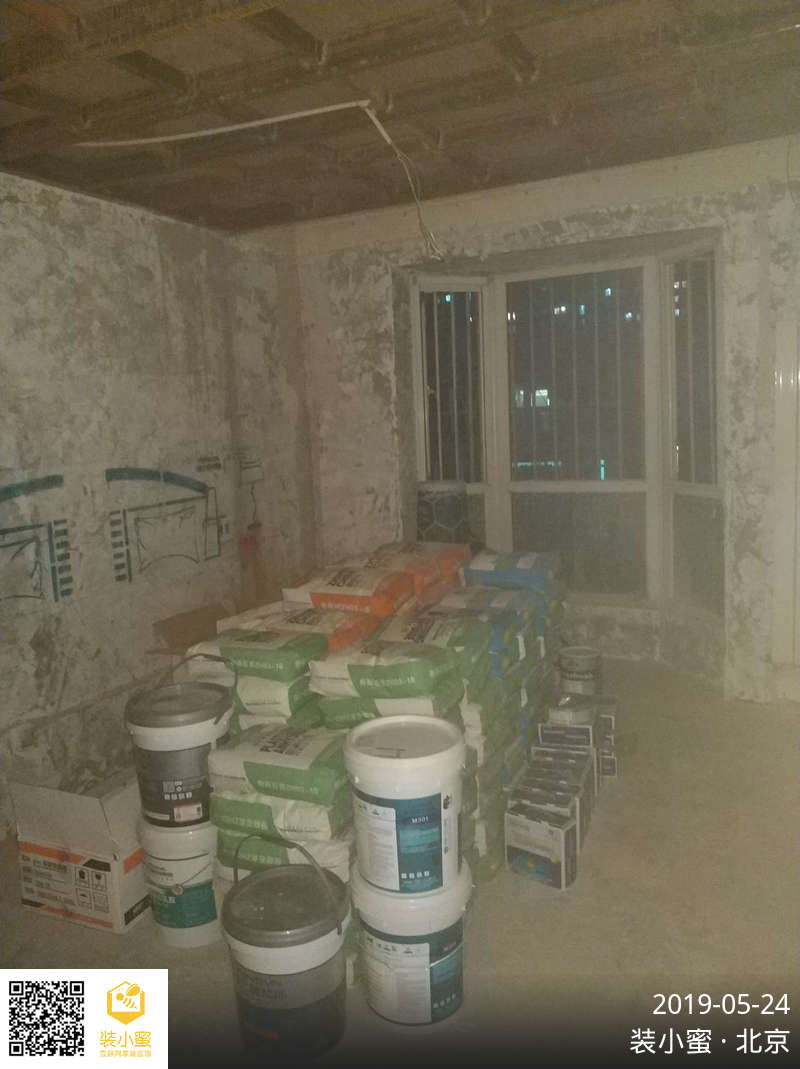

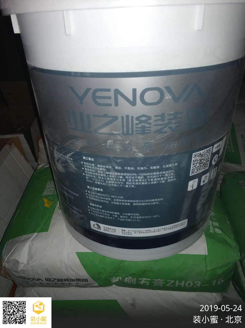

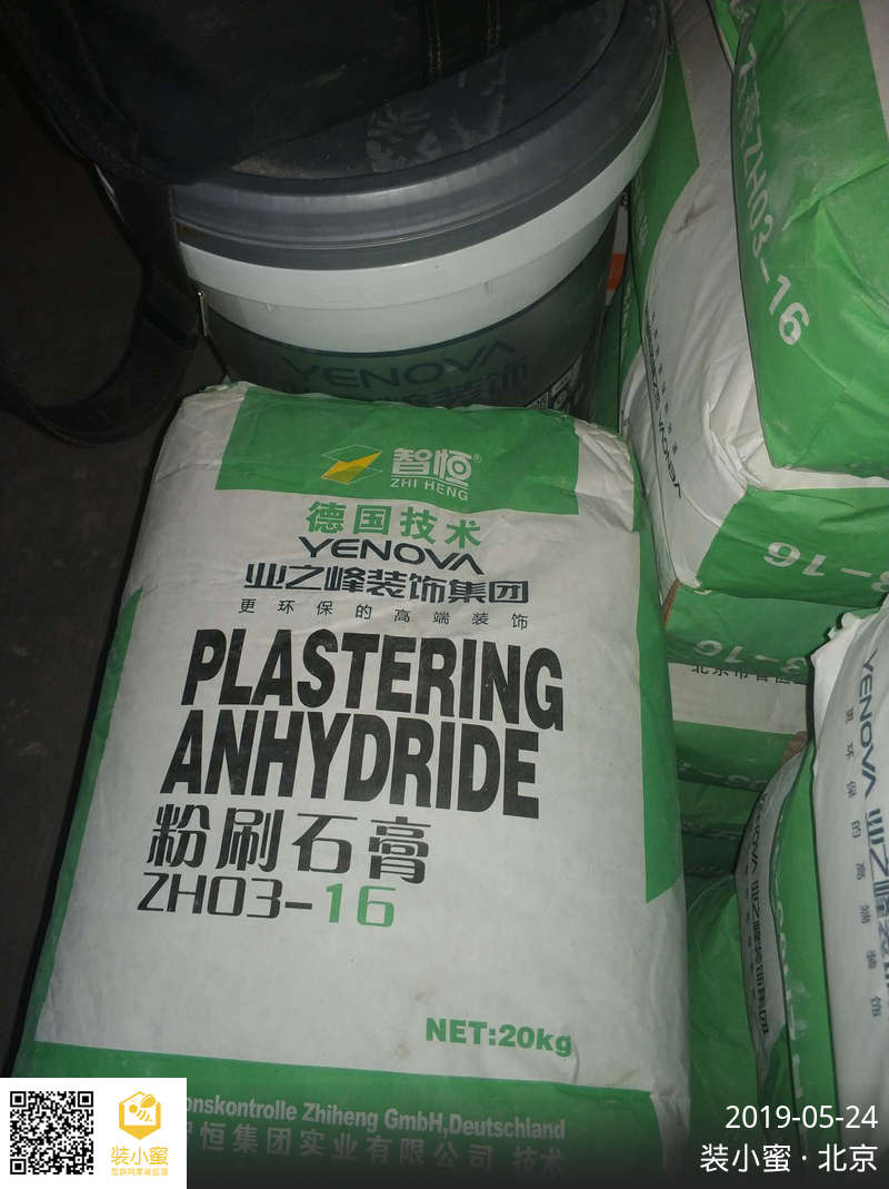

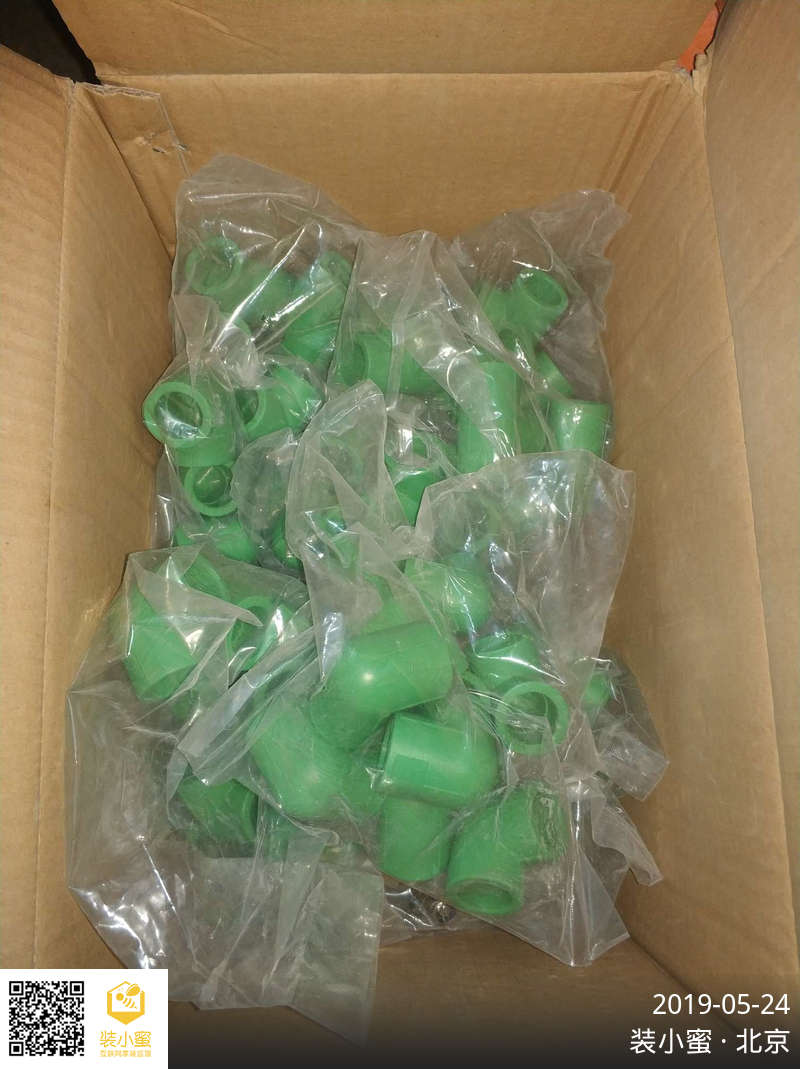

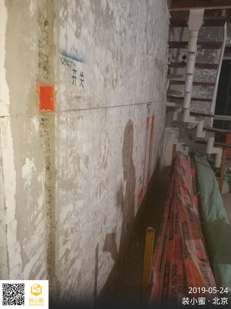

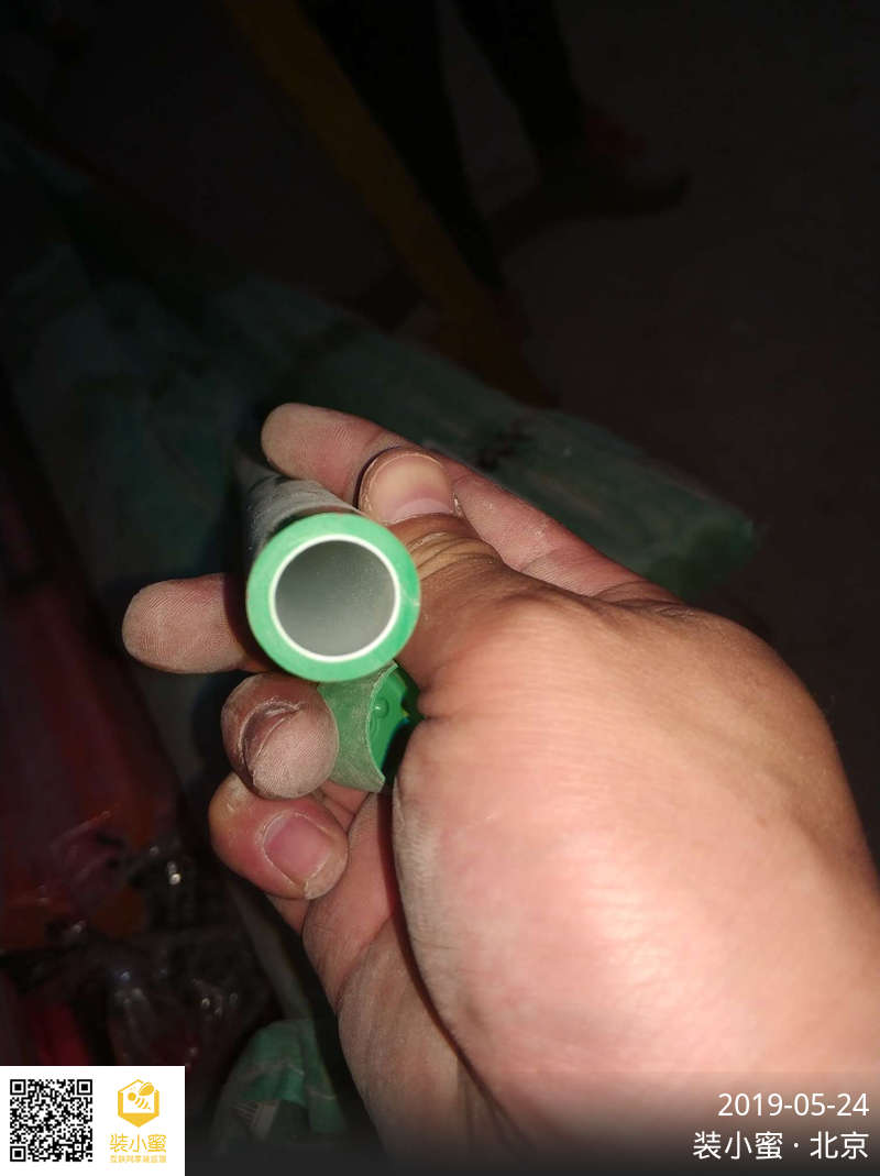

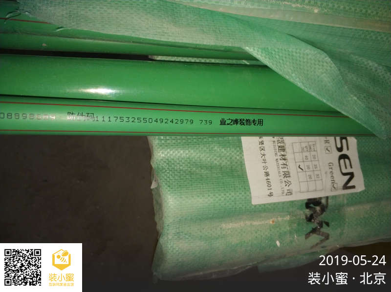

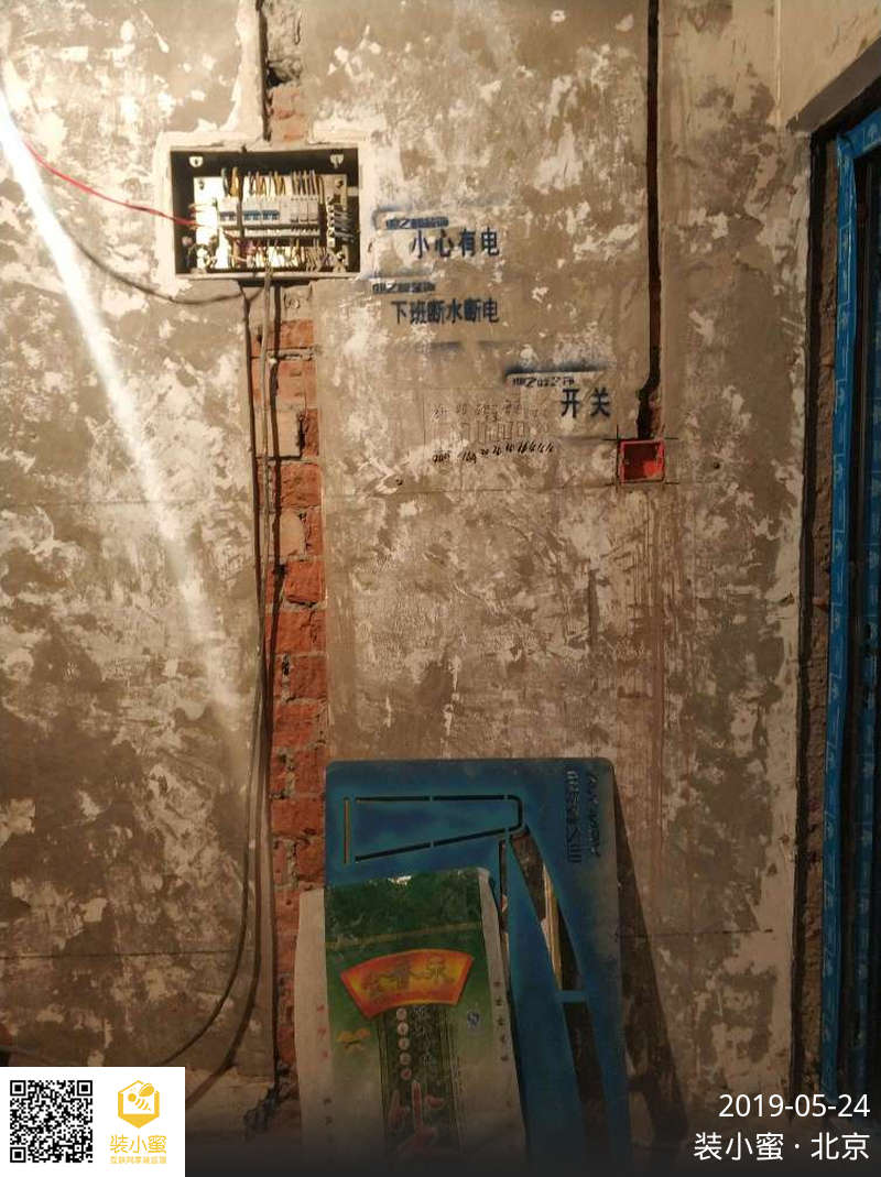

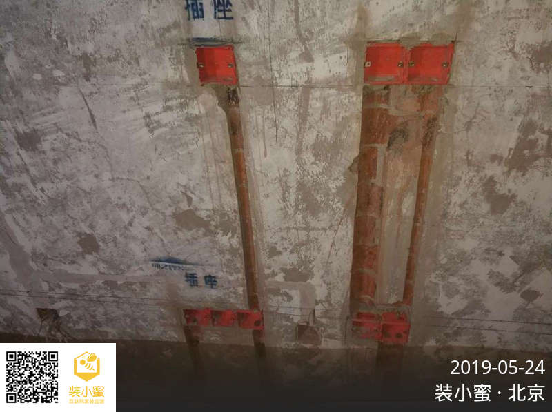

今日现场无人施工,现场水电已进行部分开槽,现场水电材料已进场,有关后期瓦工、木工、油工等材料已到场,现场已查看完毕,并已与装饰公司材料清单核对,现场情况已与客户沟通。

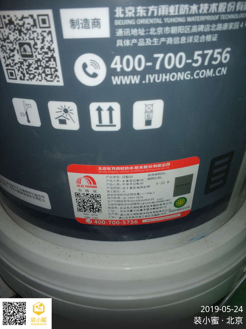

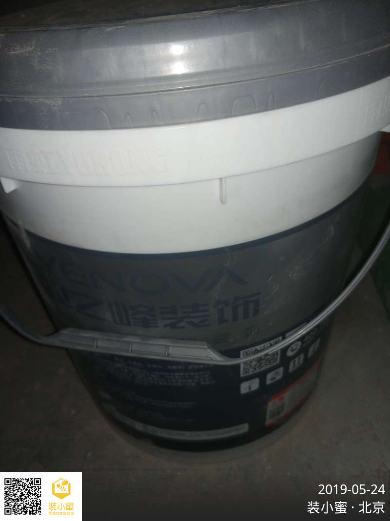

装饰公司专供,但现场与客户沟通,厨房墙砖为600*1200,但到场瓷砖粘接剂最大铺贴规格为300*600不符合要求,现场已与客户沟通。

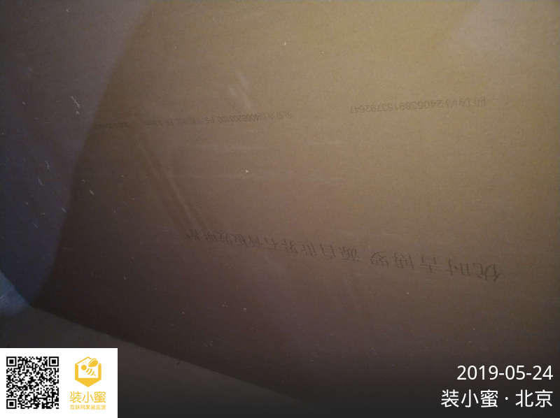

瓷砖粘结剂
符合标准:12项
开槽平直,符合要求

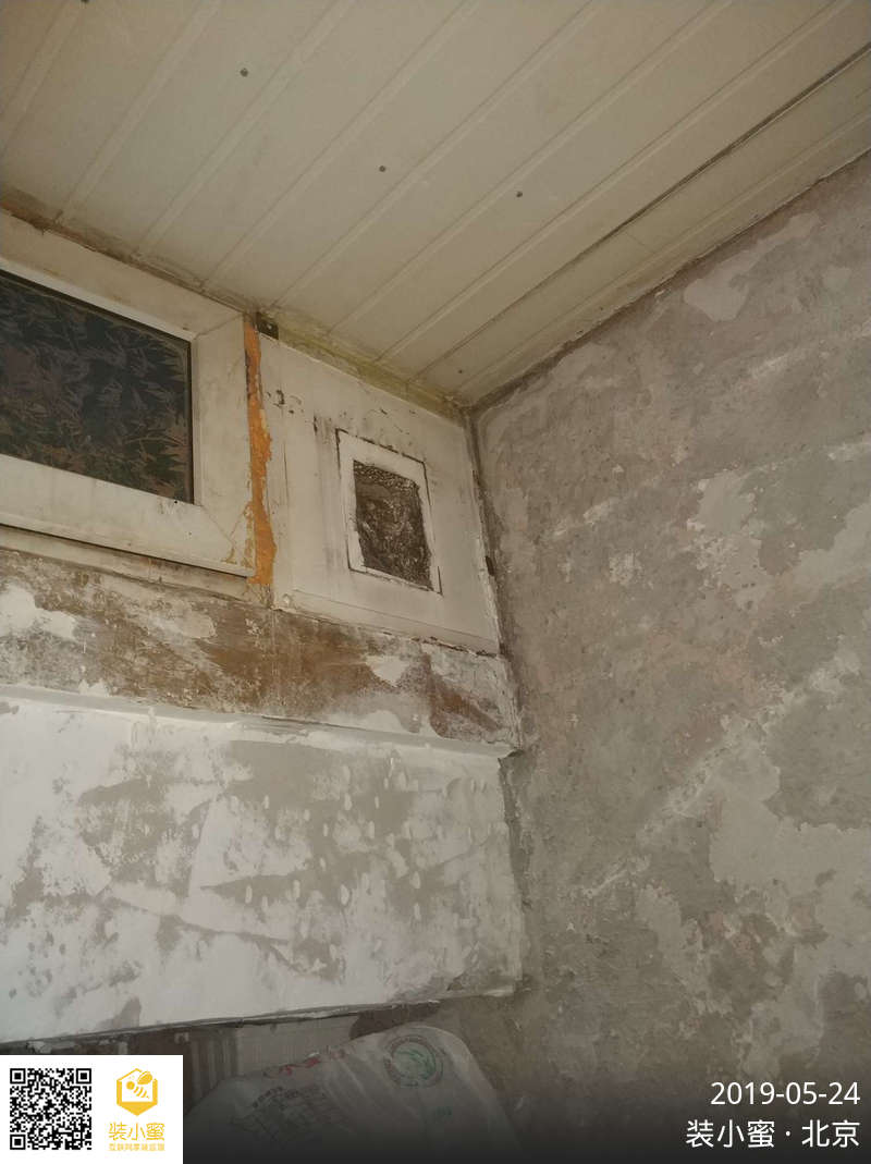

油烟机排烟管的位置已明确,可以实施

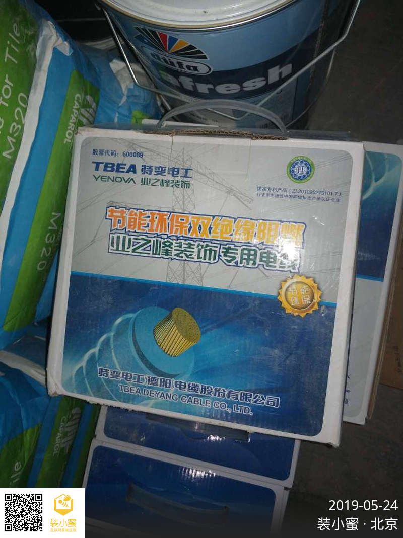

电线
电线管
线盒

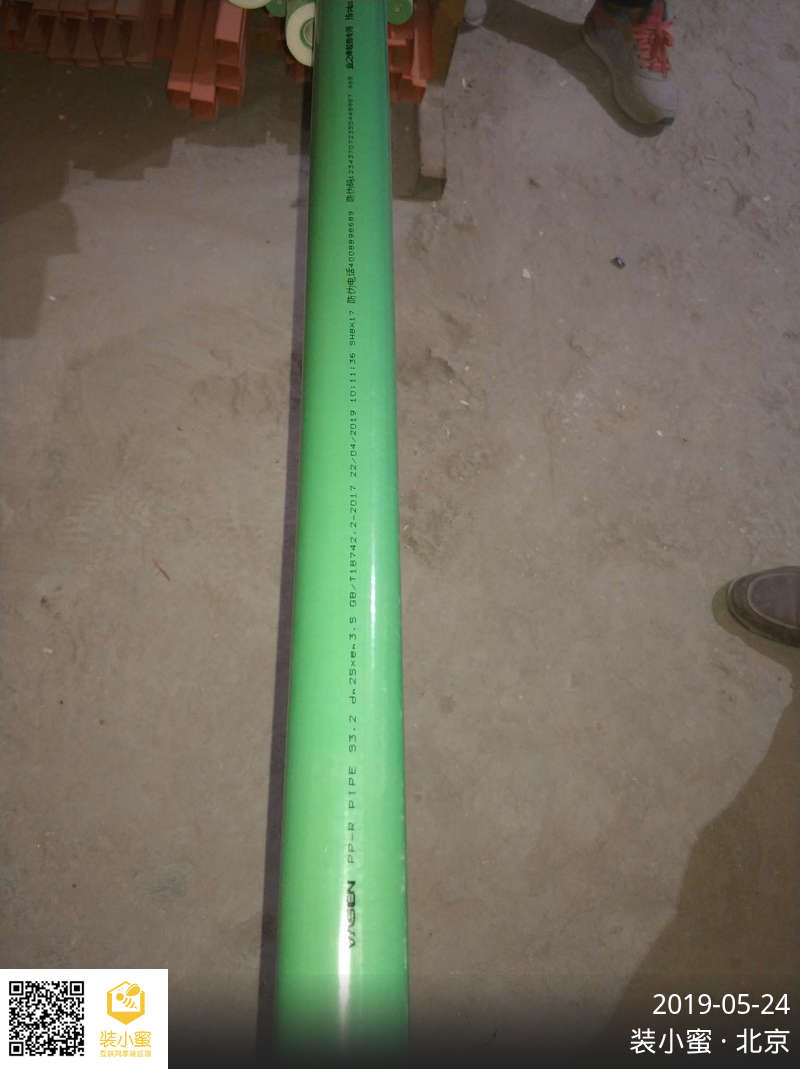

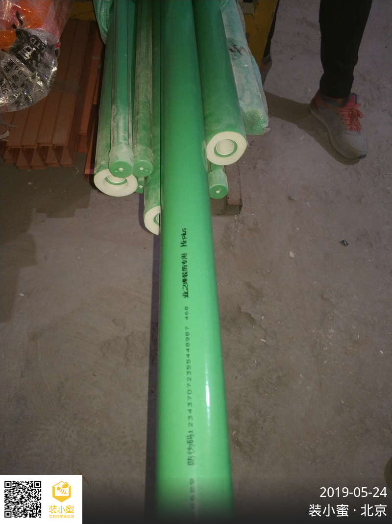

PPR水管

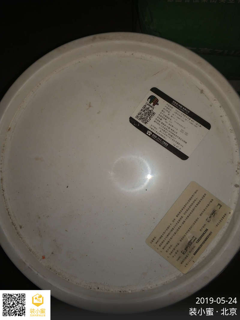

防水涂料
界面剂

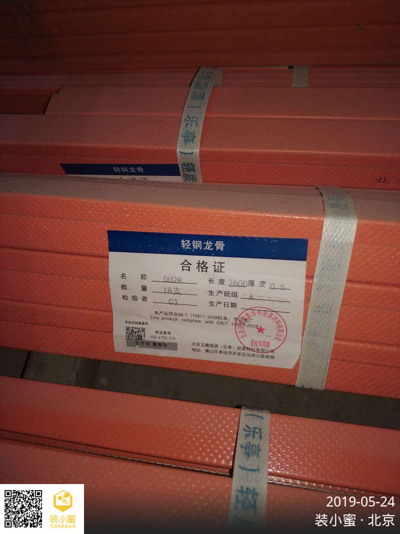

轻钢龙骨

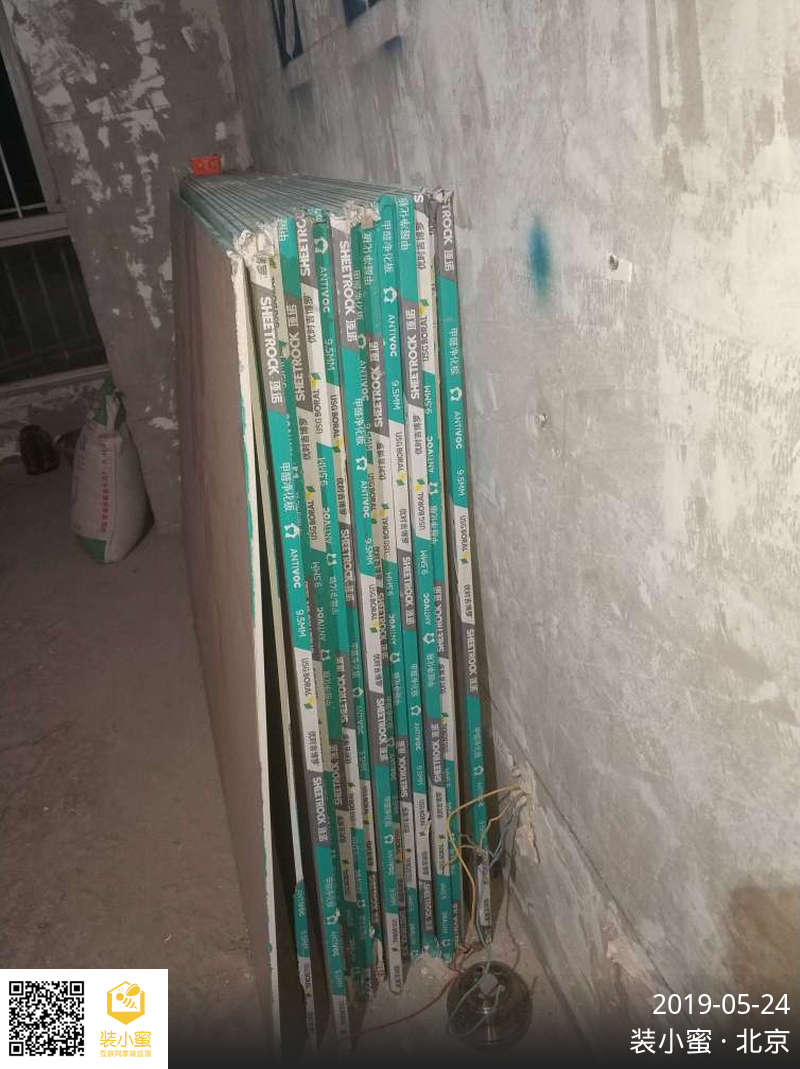

石膏板
底层石膏
耐水腻子
