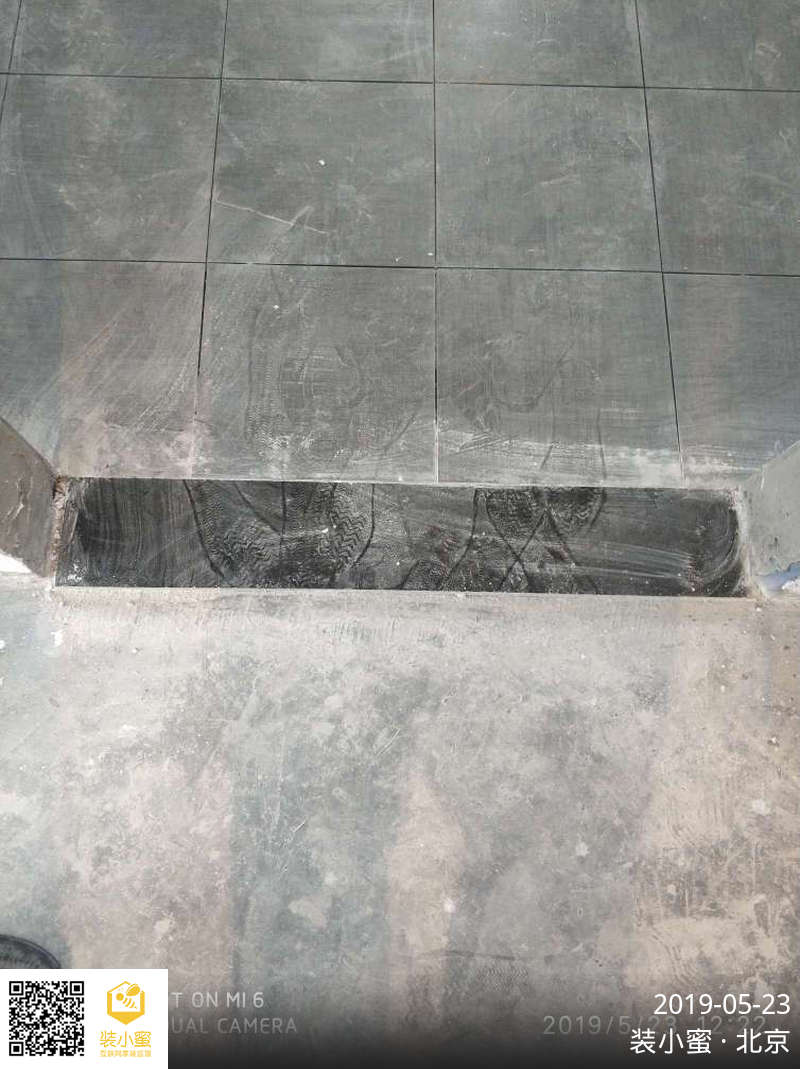

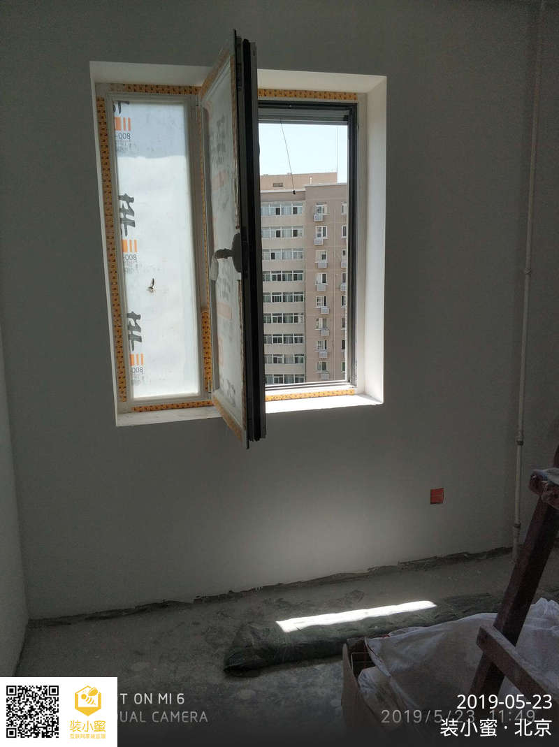

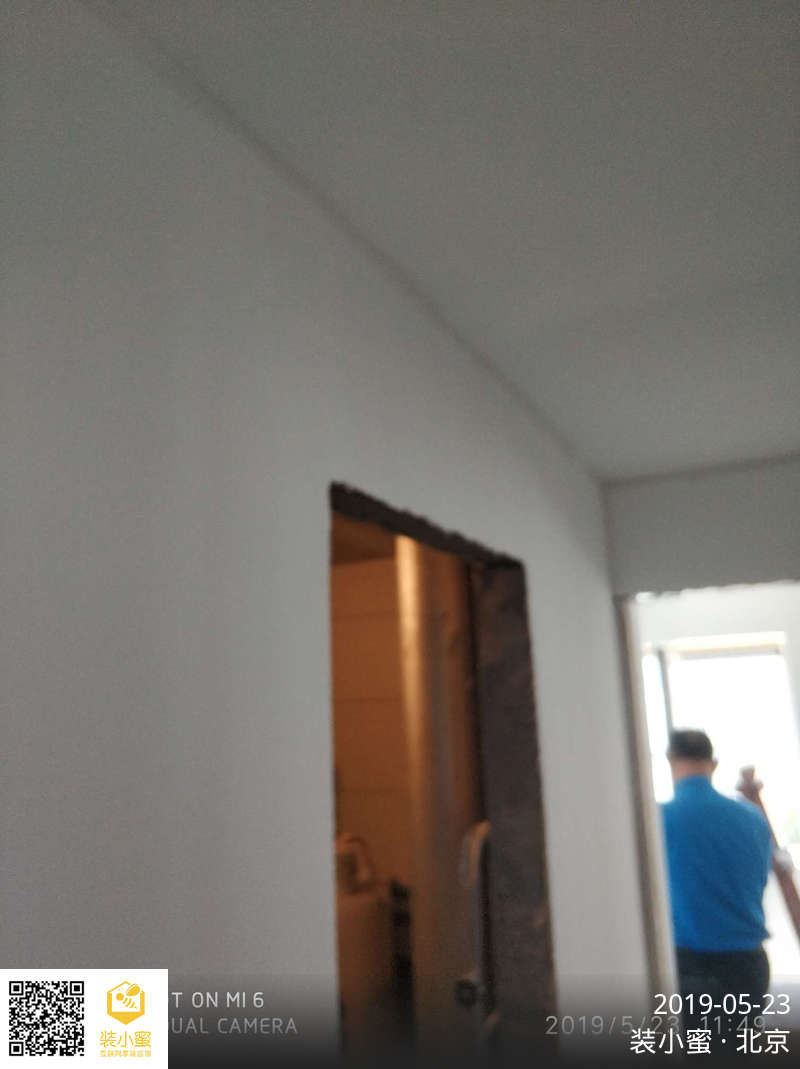

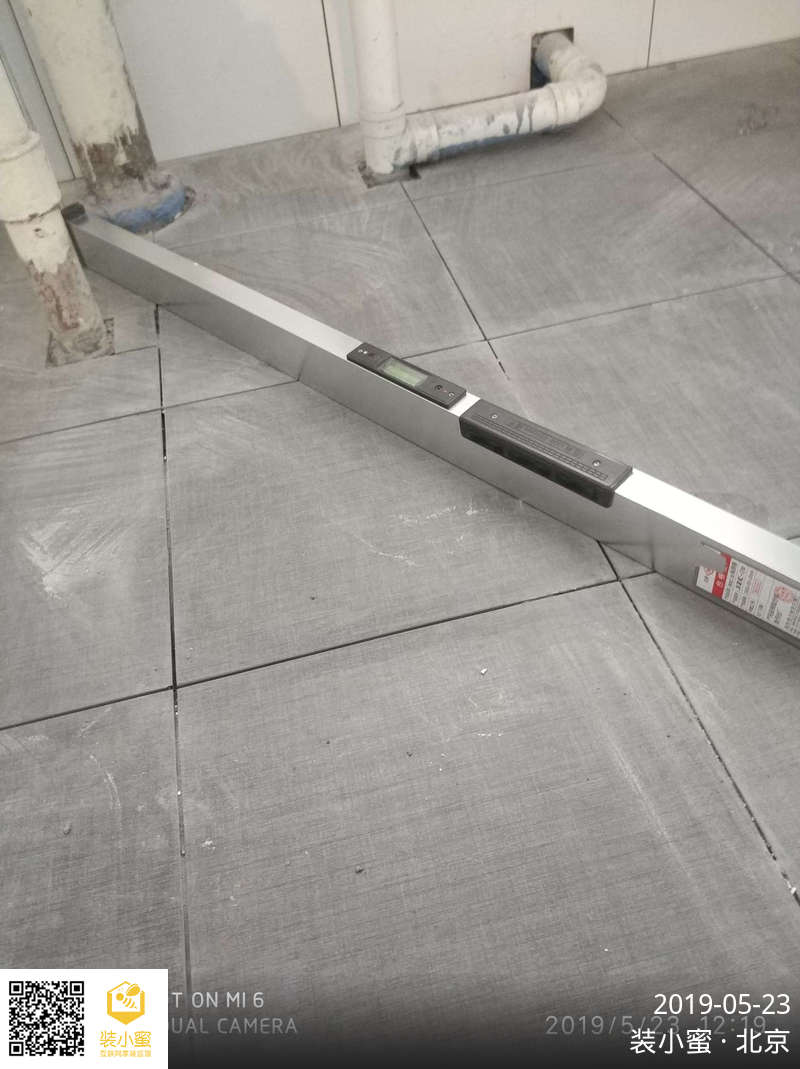

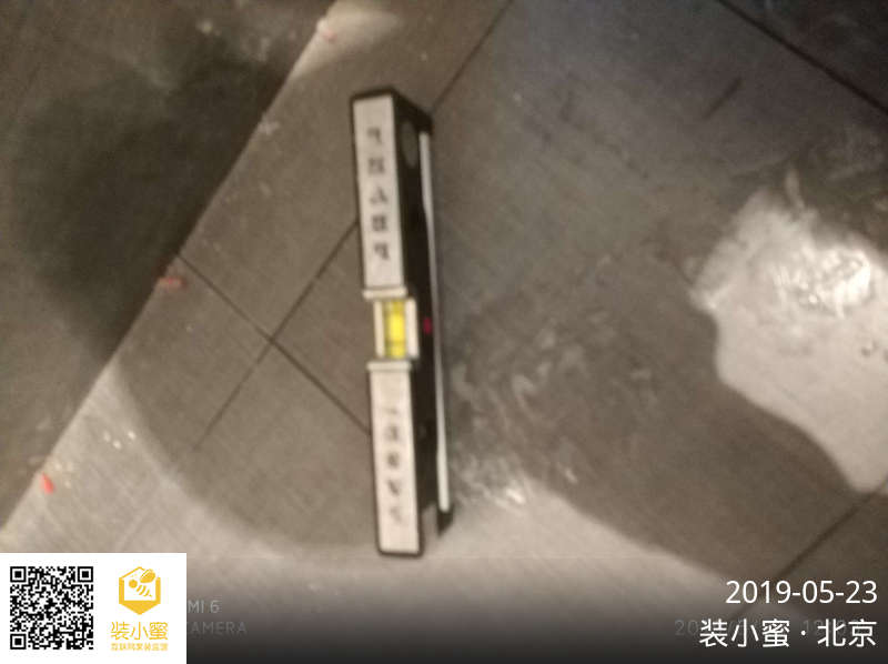

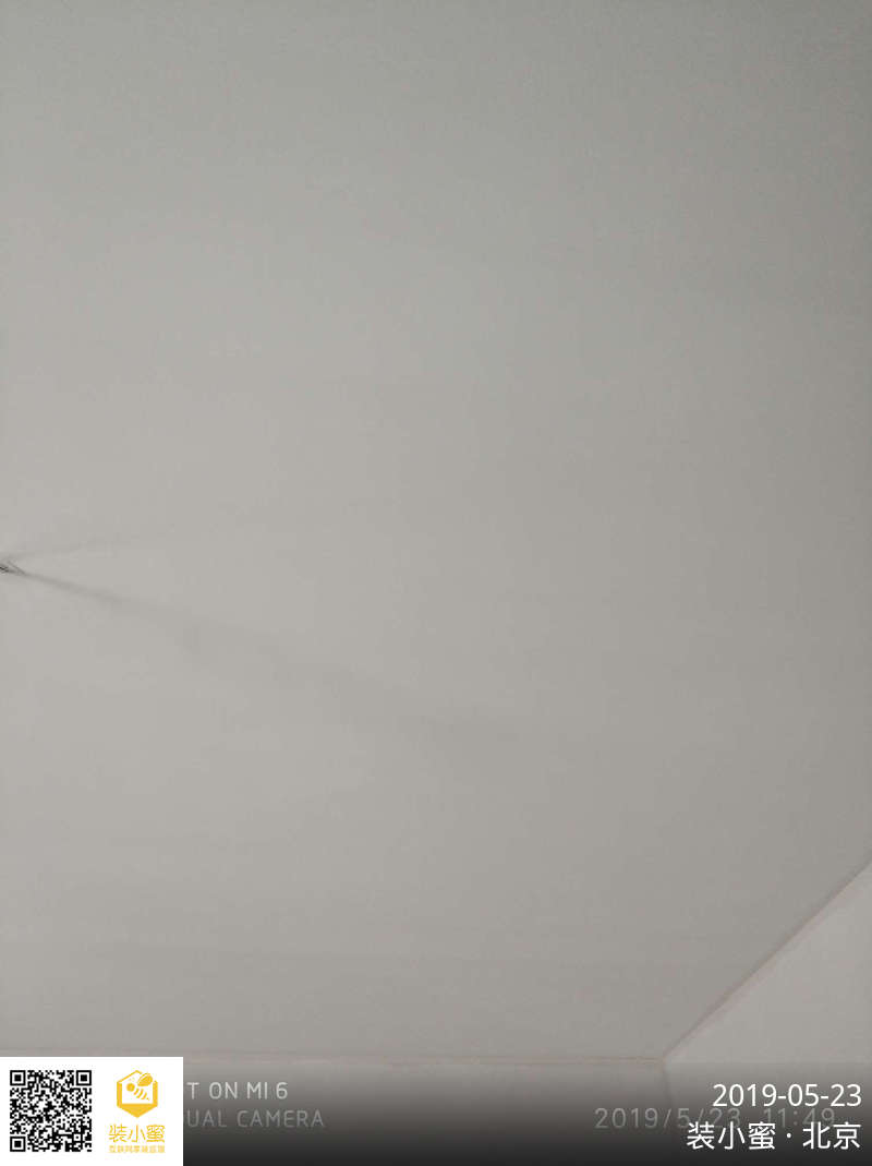

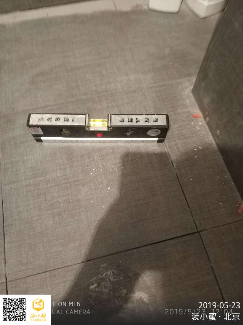

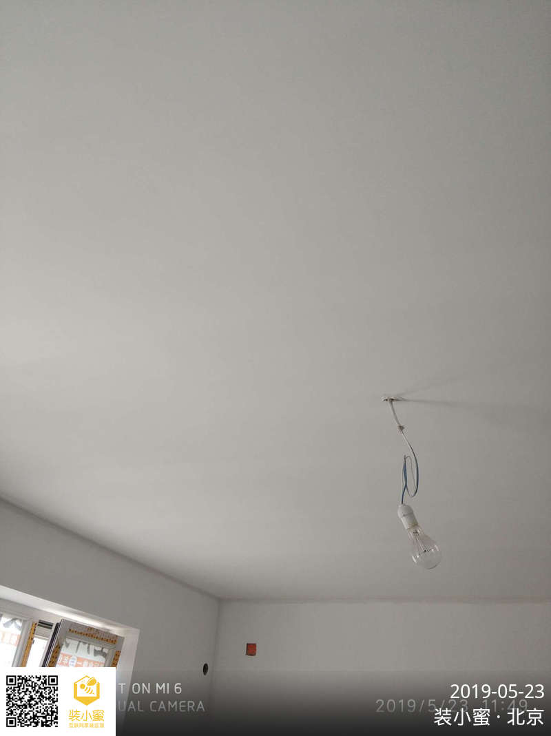

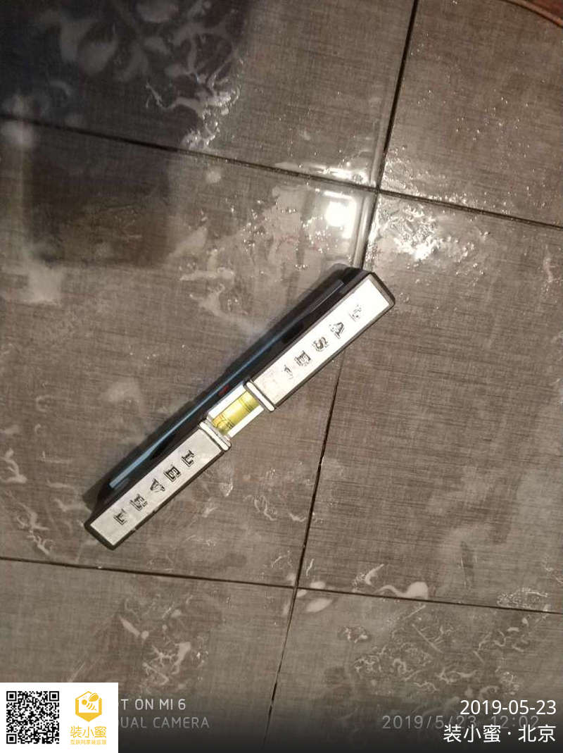

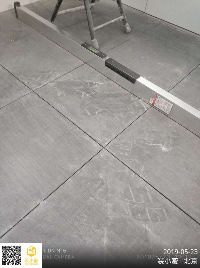

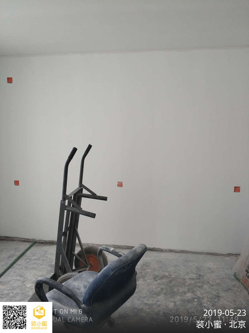

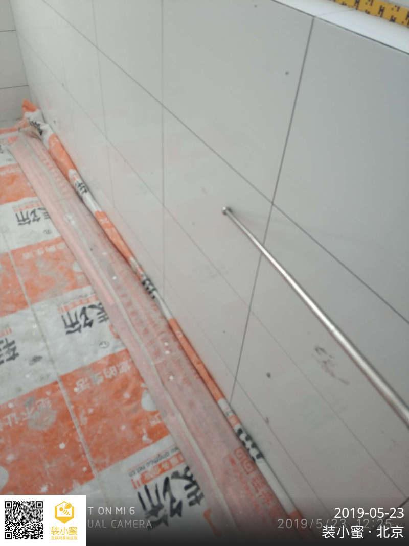

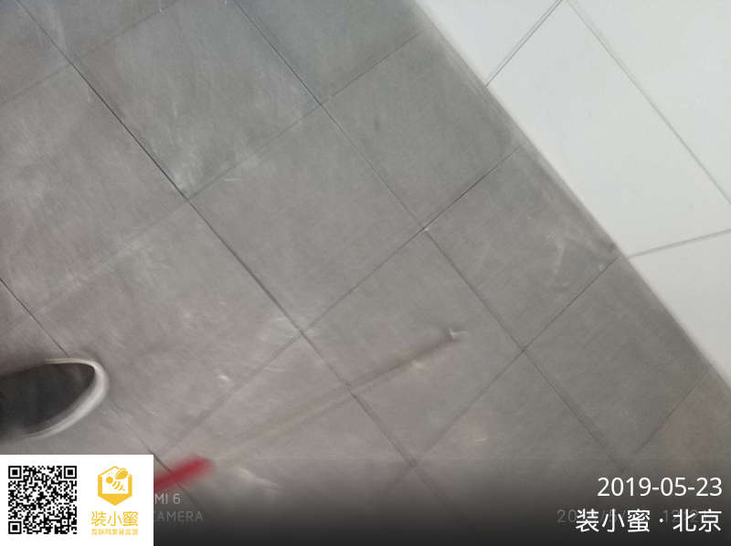

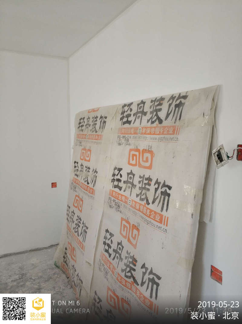

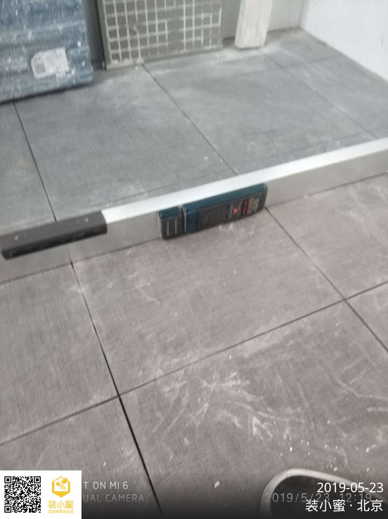

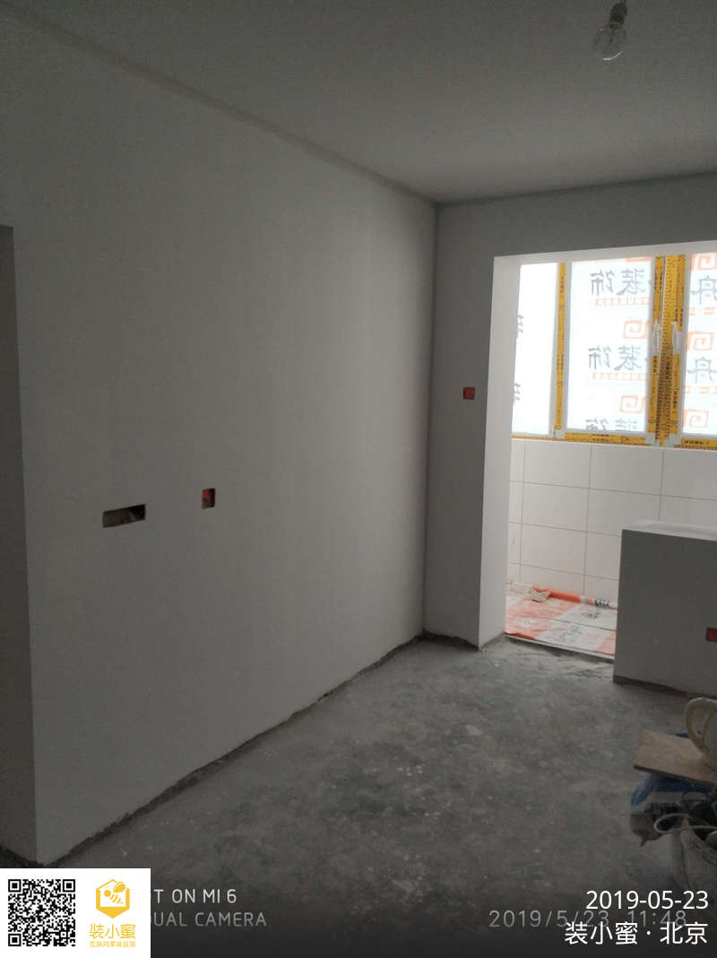

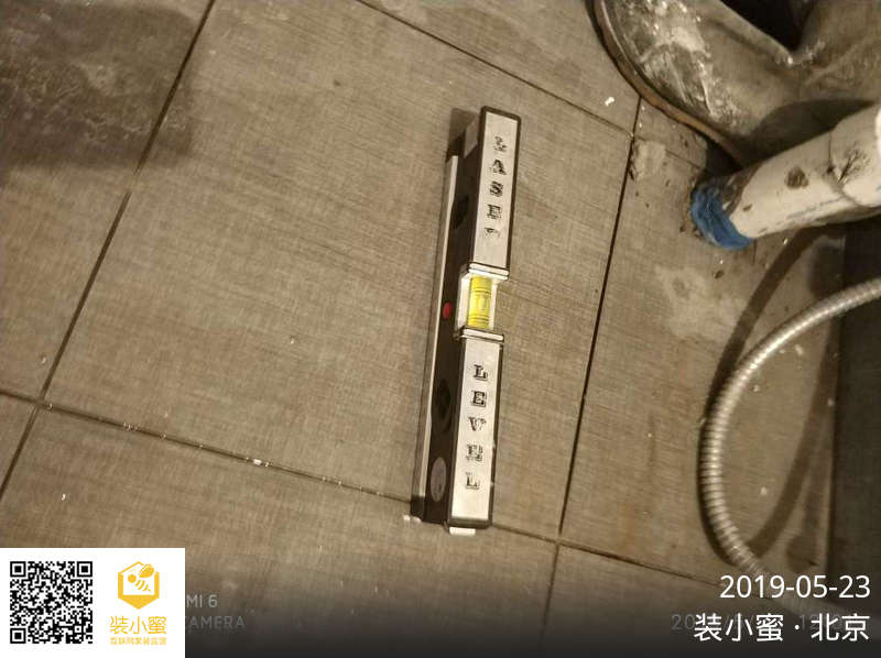

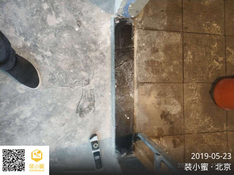

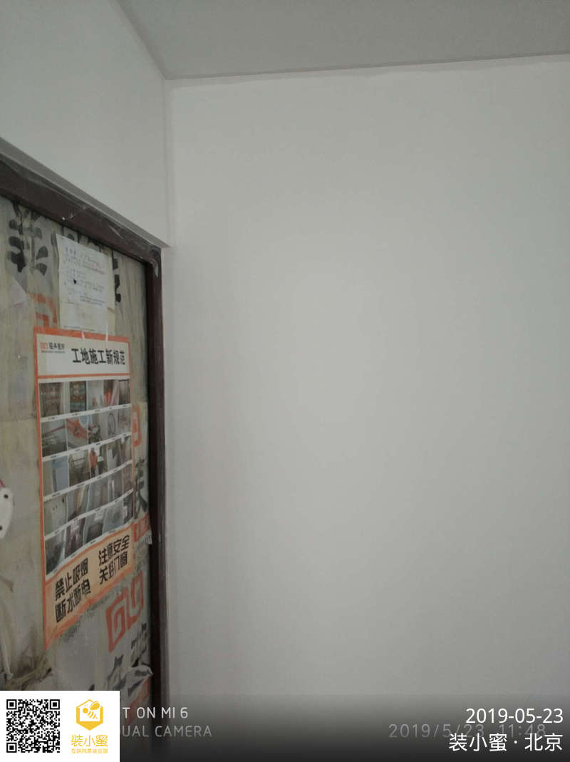

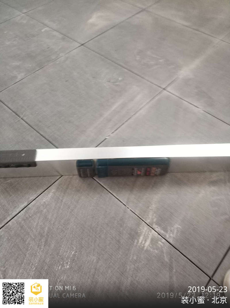

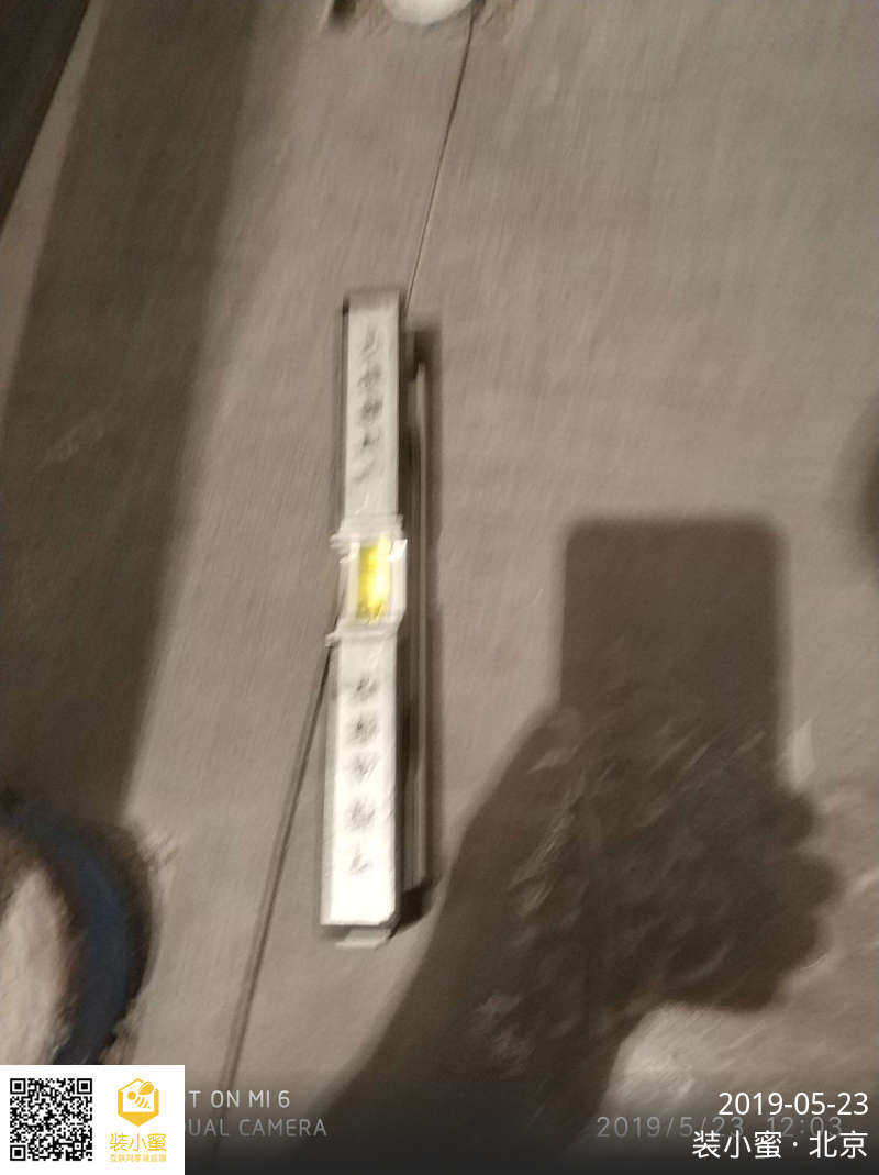

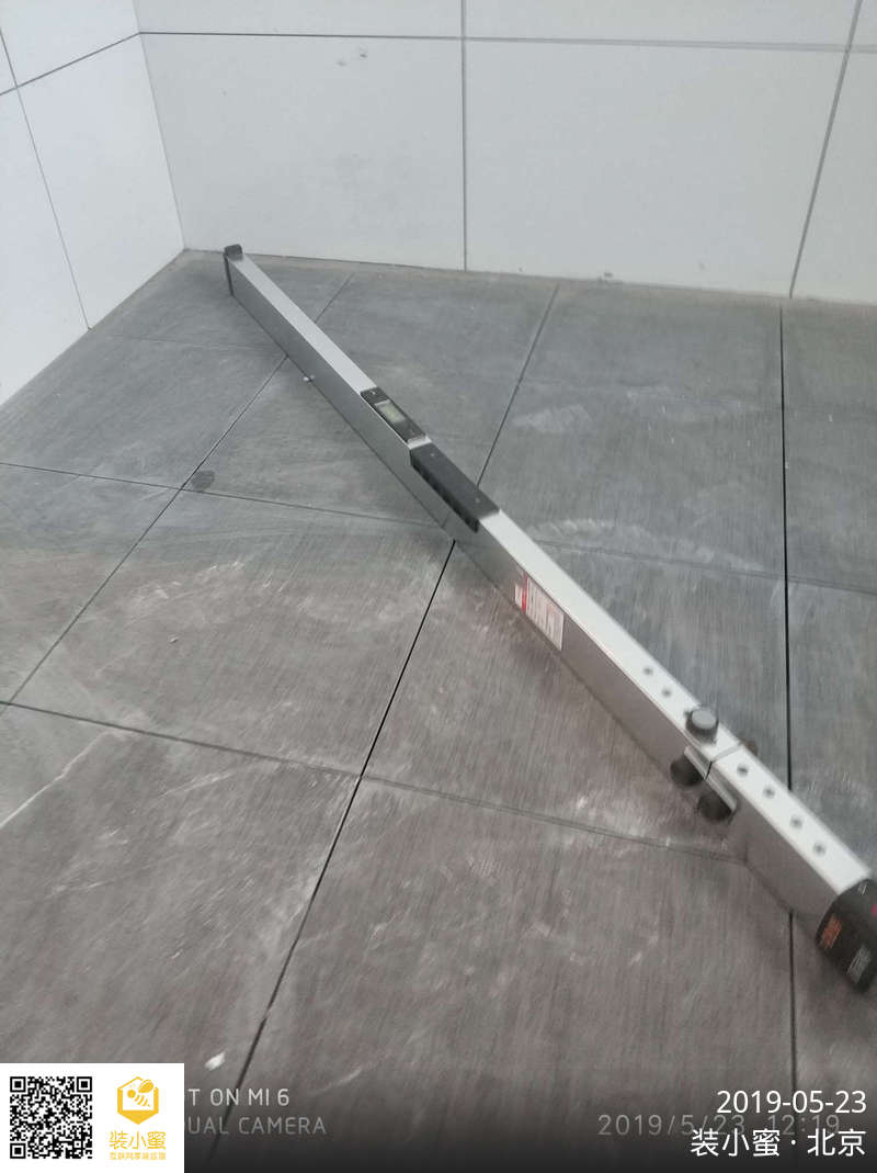

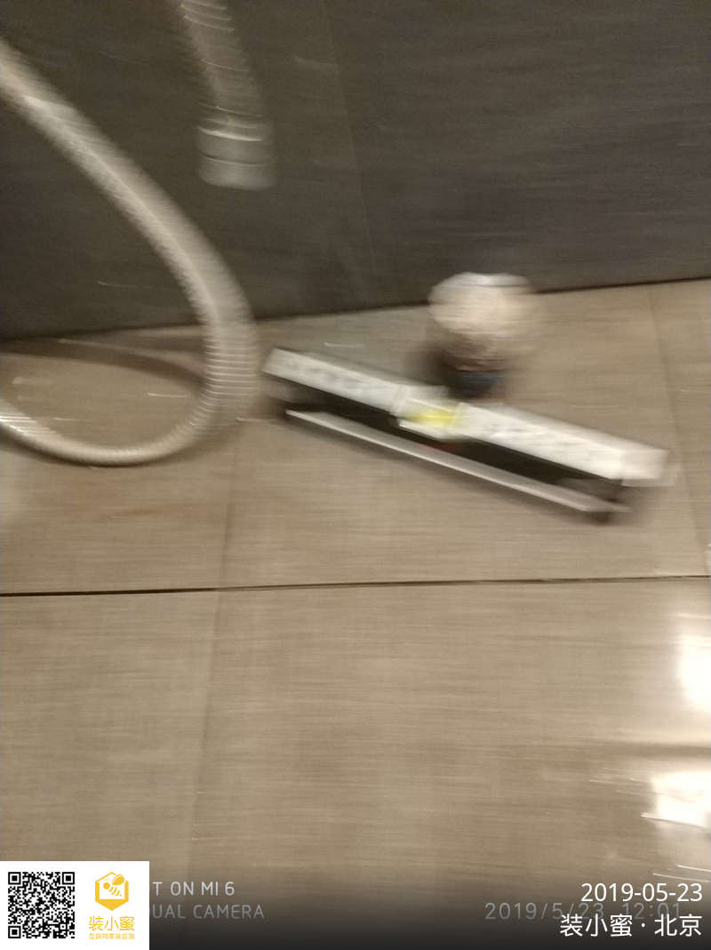

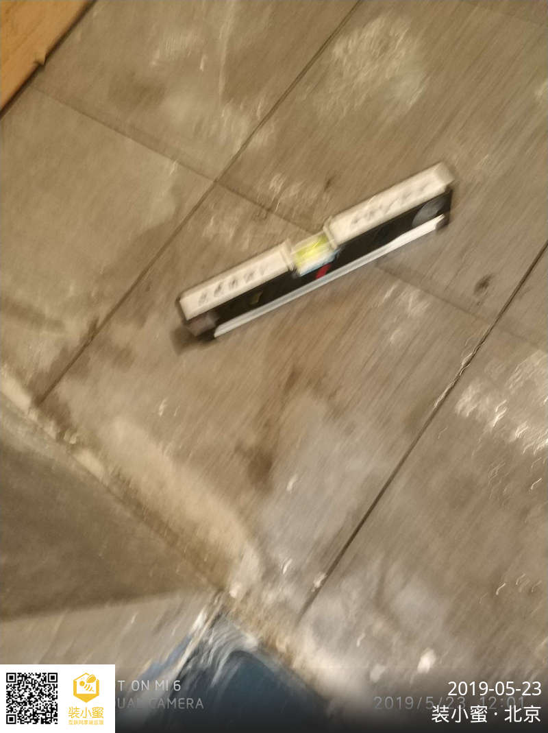

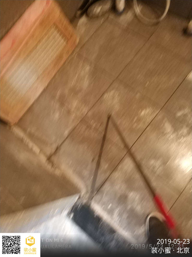

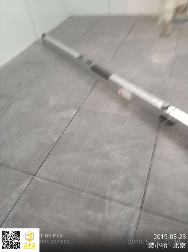

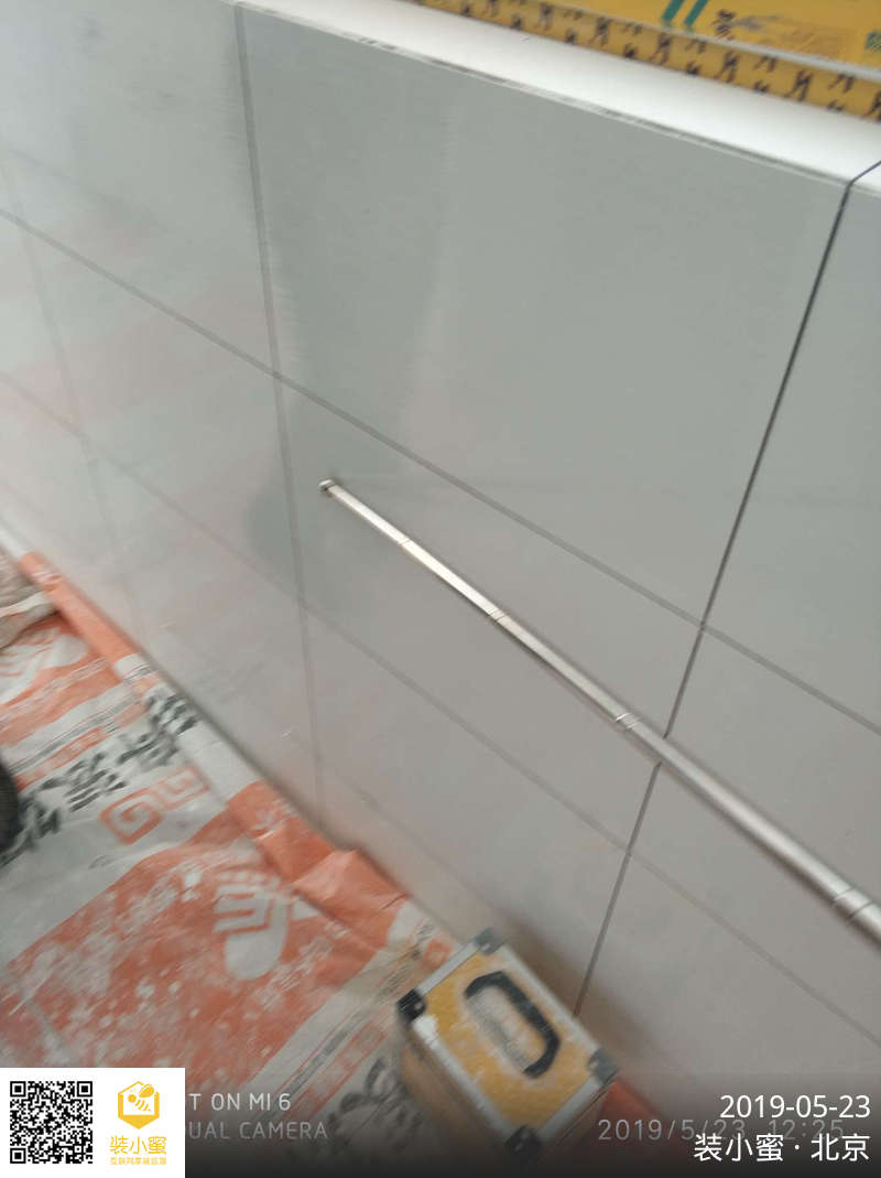

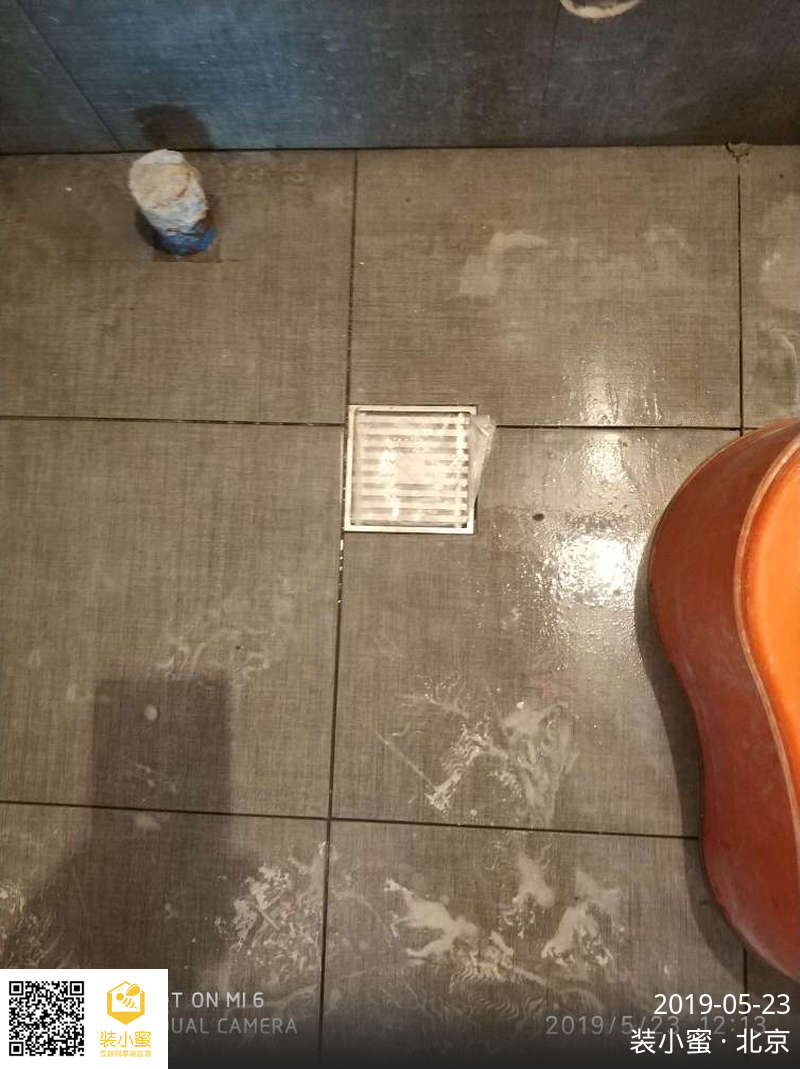

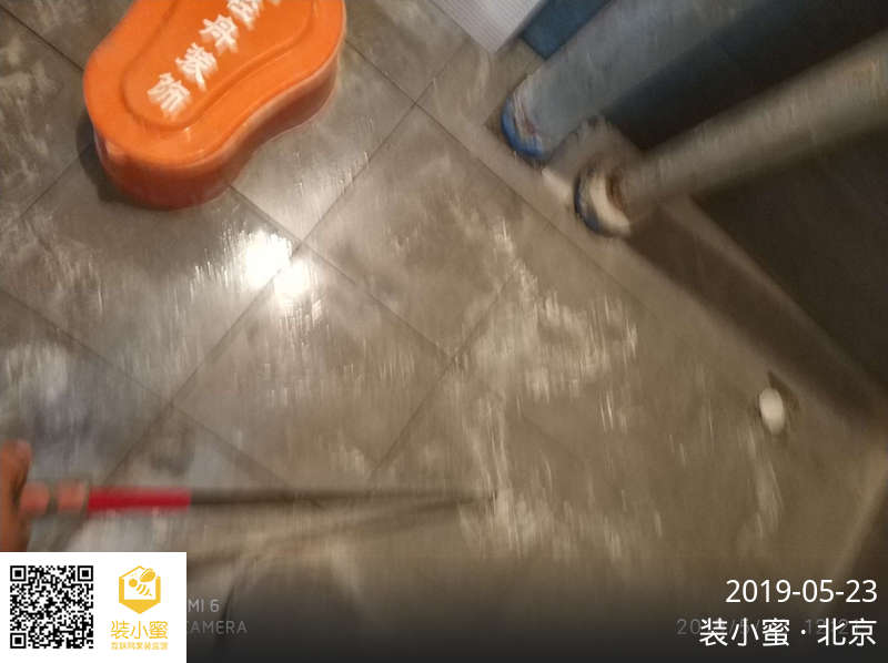

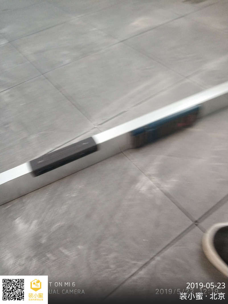

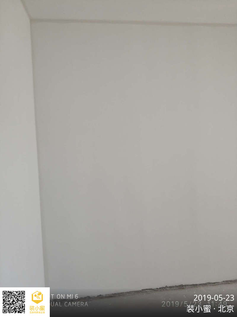

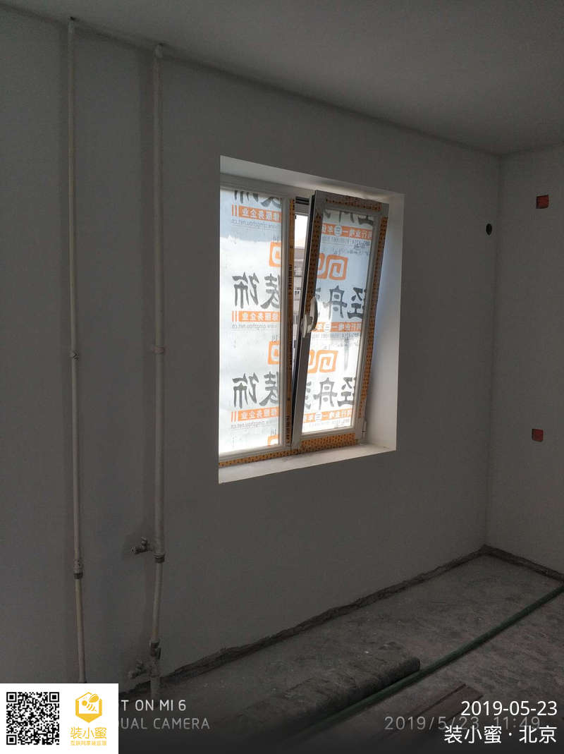

进度正常,经检查厨房和卫生间阳台墙面的平整度,垂直度,方正度均符合规范。缝隙均匀,地砖的平整度符合施工要求,卫生间干湿区地面坡度符合施工要求。底漆涂刷均匀无漏刷现象符合施工要求。

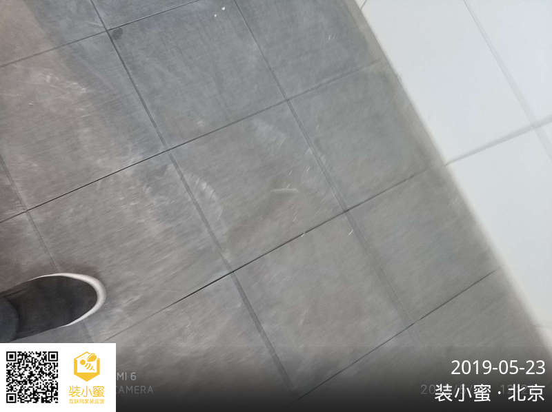

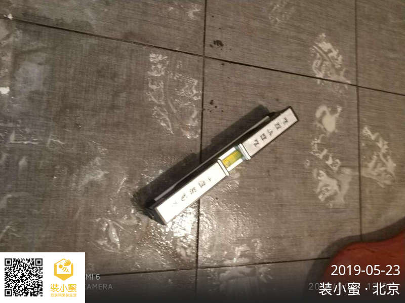

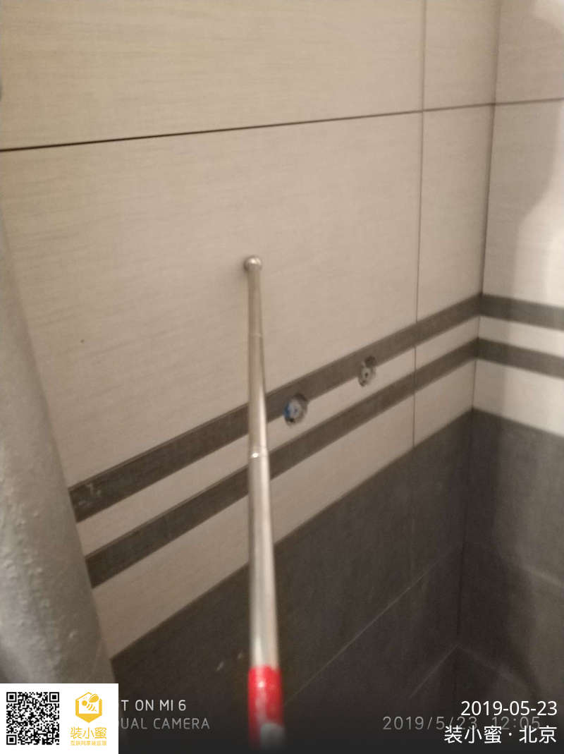

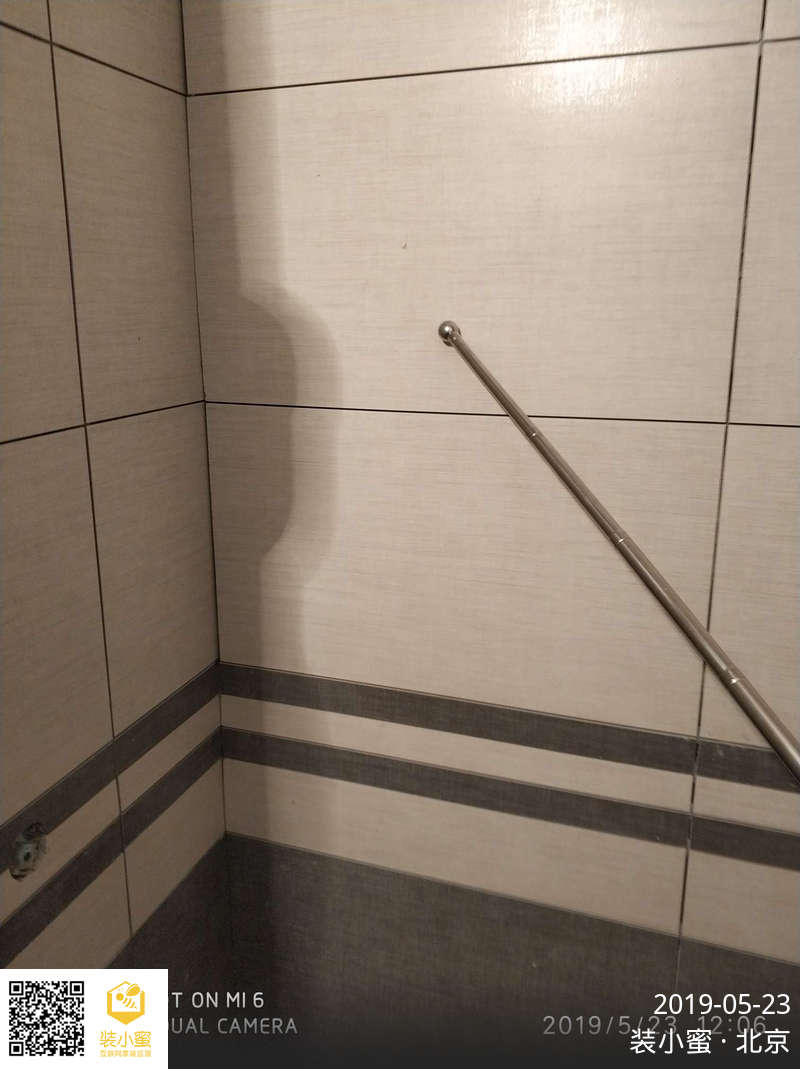

卫生间墙砖有一处空鼓严重,地砖有一处空鼓和平整度有误差,
阳台和厨房地砖各有一处空鼓。
建议空鼓整改后再做美缝。

地面砖(石)铺贴平整,符合要求
湿区地面砖坡度符合要求
卫生间干区地面砖坡度符合要求
