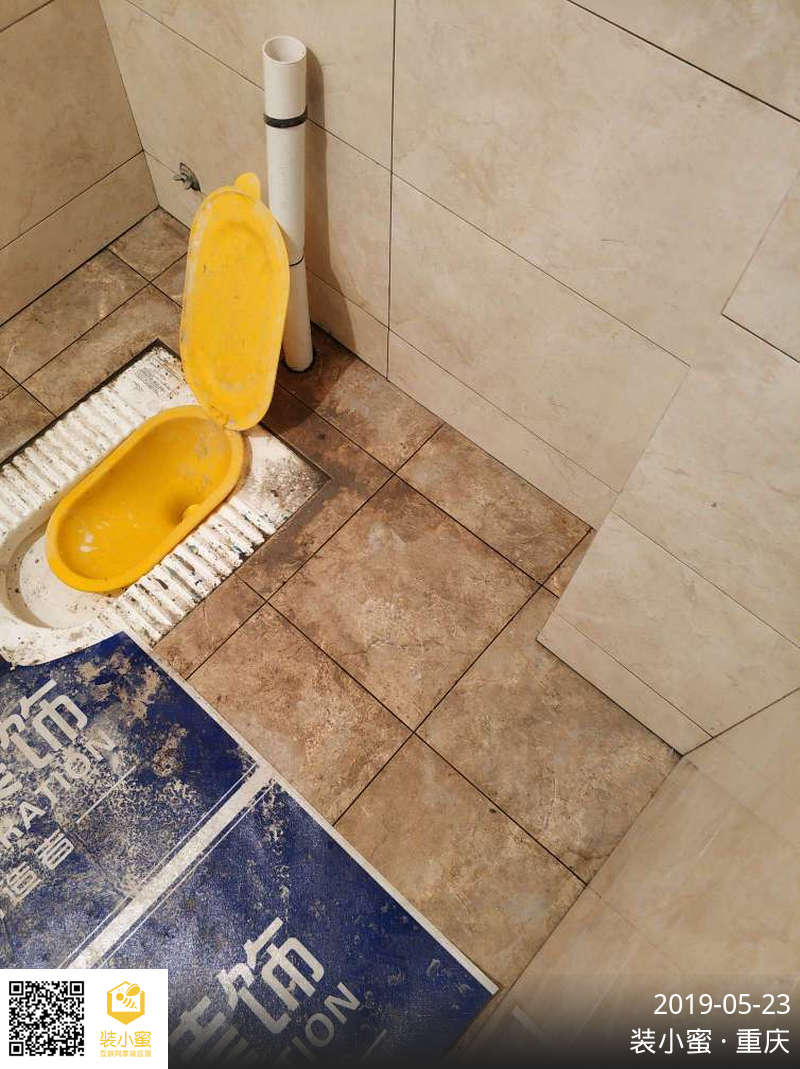

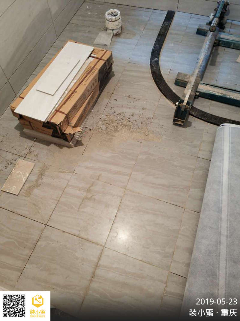

墙地砖大部分完成,石膏板吊顶施工完成

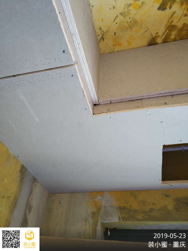

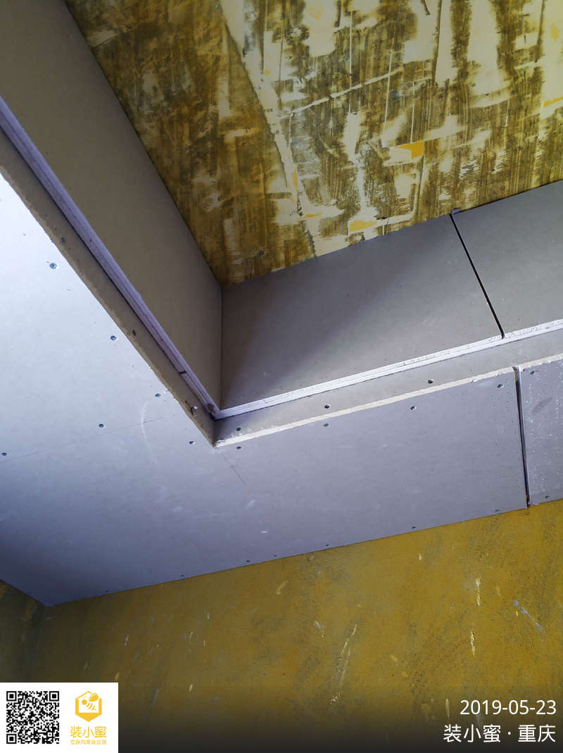

1,空调风口处石膏板未使用整板切割,后期容易开裂,需要调整。

中央空调风口处使用石膏整板安装

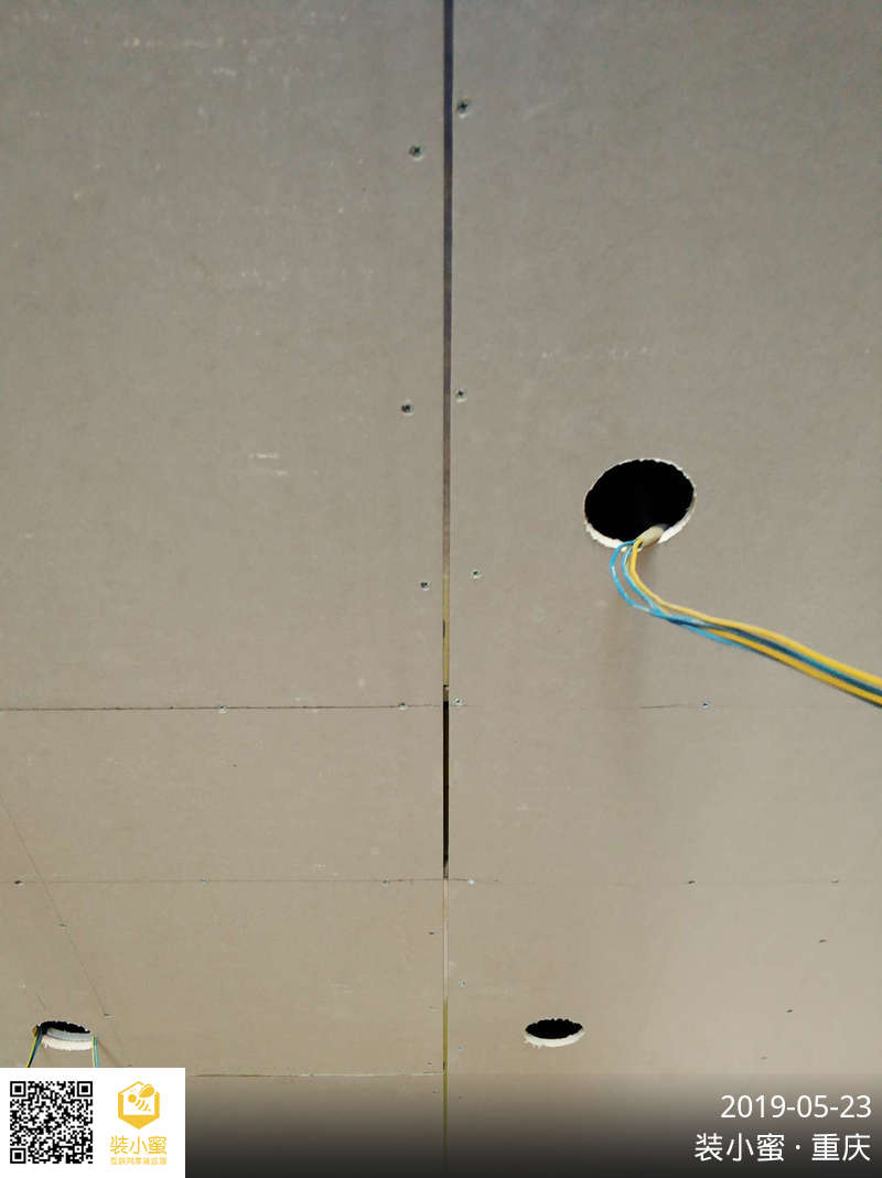

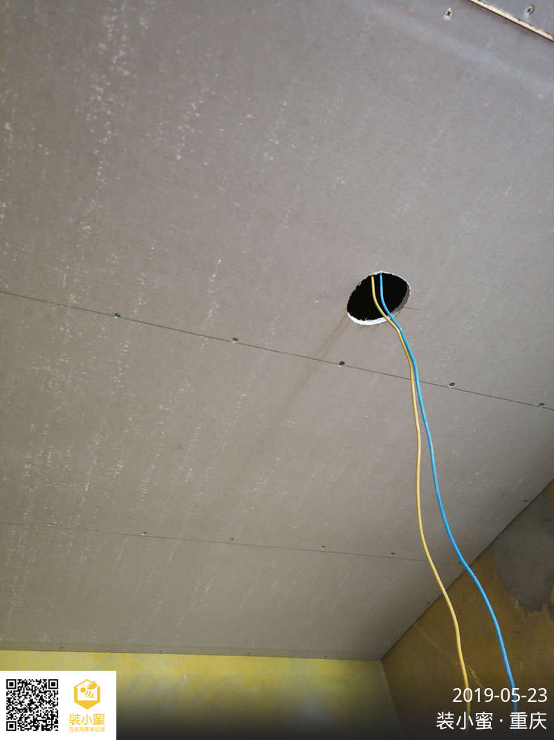

镜前灯导线出口处具有线管保护

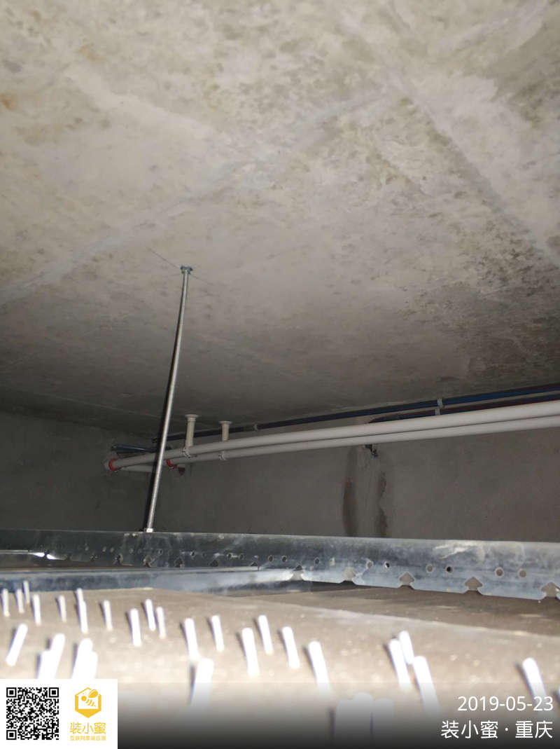

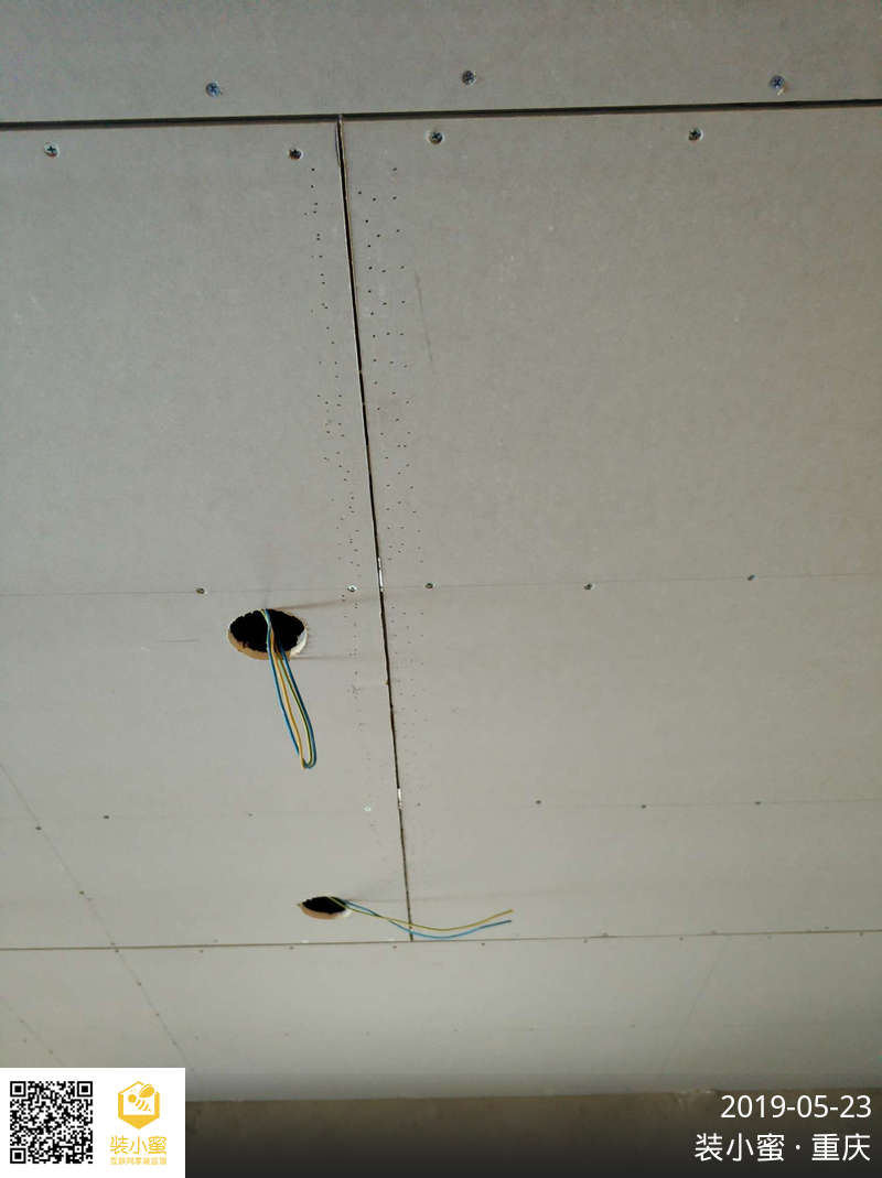

吊杆与主龙骨固定符合要求
吊杆平直,用材符合要求

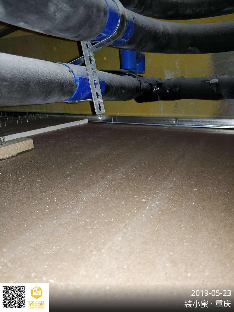

次龙骨安装固定施工符合要求
