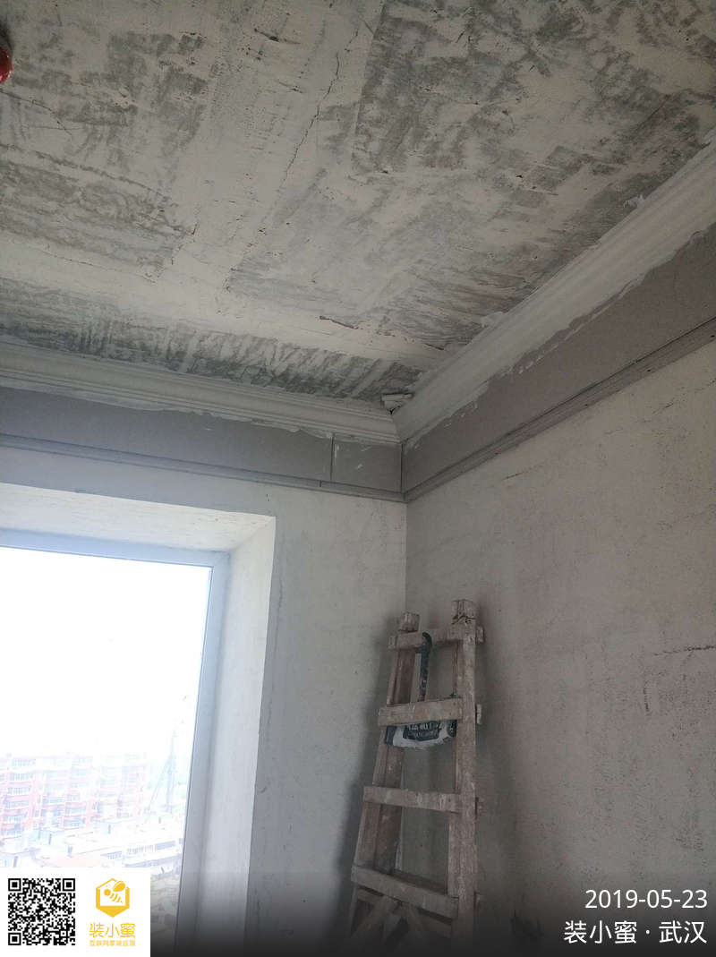

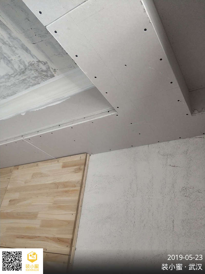

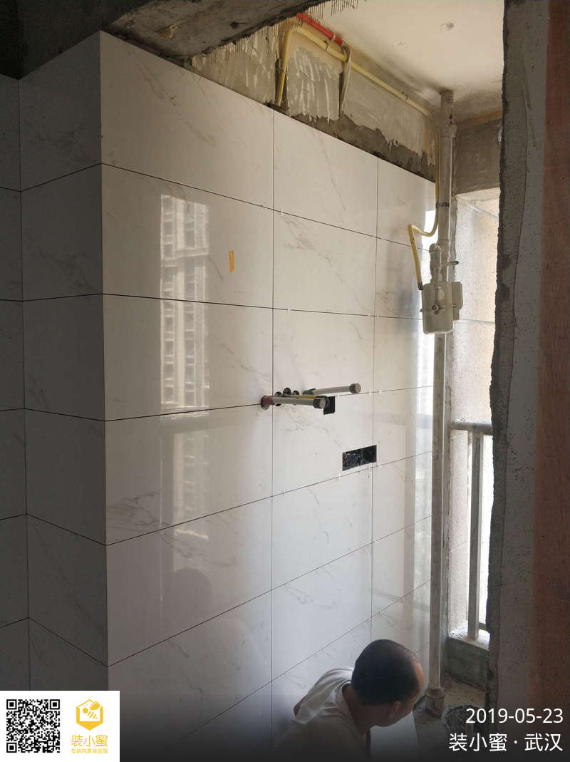

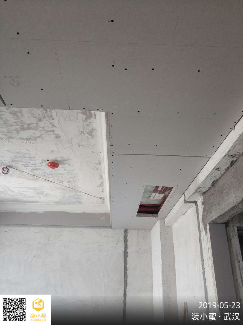

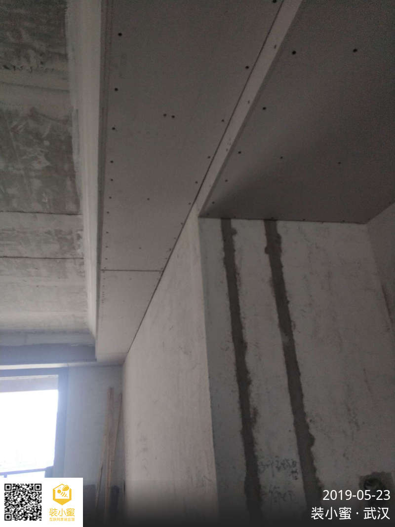

今日进行中期验收,项目经理到场。吊顶,及贴砖位置,款式客户确认。吊顶框架搭设规范,轻钢木龙骨混用框架,主龙骨副龙骨,次龙骨搭设合理。石膏板表面完整无破损,转角7字板,留伸缩缝。墙地砖平整度2㎜左右达标,阴阳角方正度3毫米以内达标。
1.阳台墙面一处单片空鼓过大,已现场告知泥工整改。

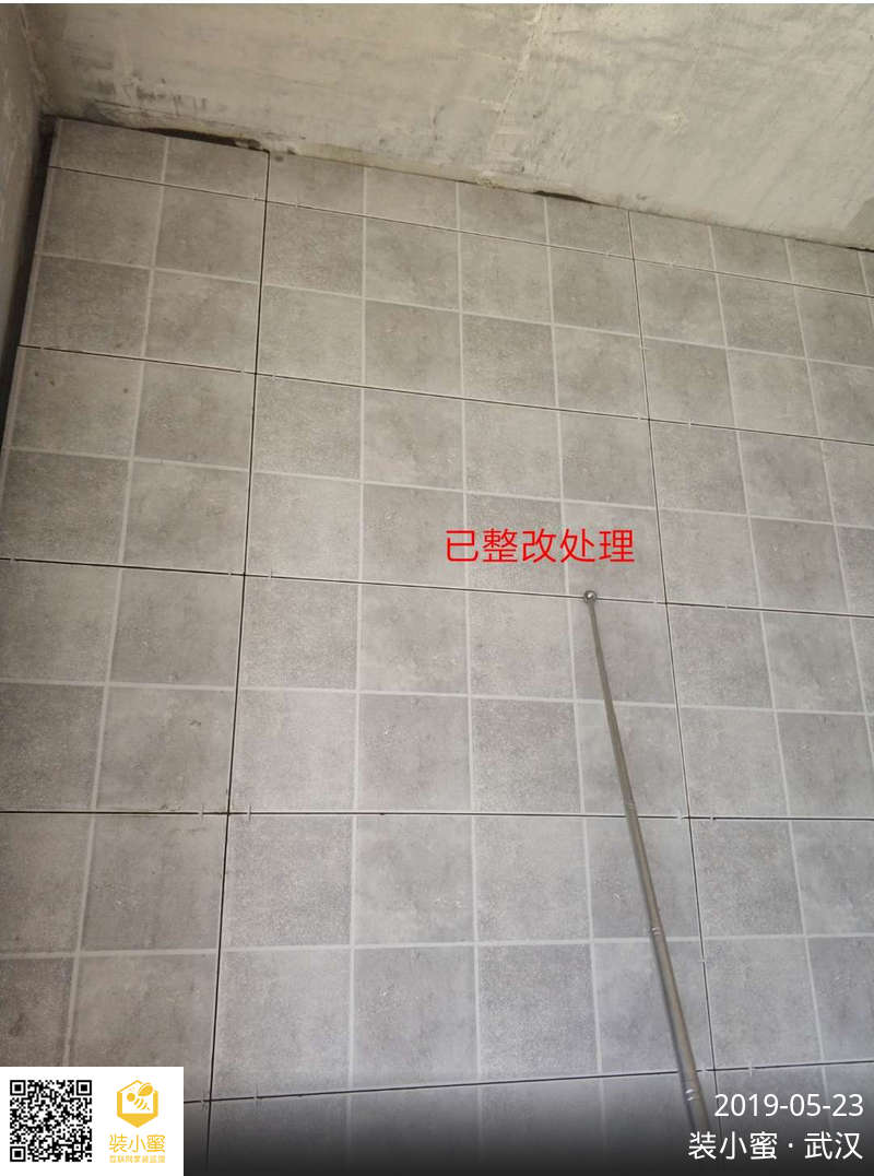

2.卫生间地砖砖缝水泥需清理,已告知泥工处理。

墙砖无明显的空鼓,符合要求

石膏板面板安装平整,完整无污损
石膏线条安装牢固、平直
拼接接口平整,造型及花纹对应
线条弧形处理符合要求
墙地砖表面质量符合要求
墙地砖表面花色符合要求
墙面砖铺贴施工符合要求

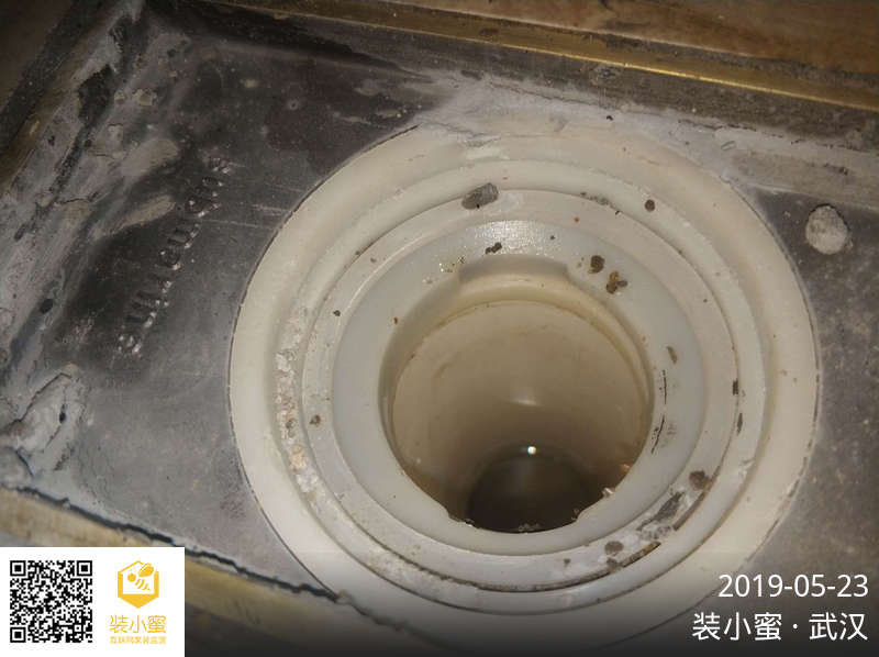

地漏与下水管结合良好
